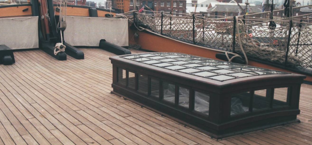

Миша, прекрасная стенка! Я жду-не-дождусь, когда же вы приступите к корме - вот где воистину раскроется ваш талант делать красивую мелочёвку! Но, увы, есть и ошибочка: торцевые стенки (это ведь торцевая стенка?) должны повторять погибь палубы и погибь верхней крышки. Погибь верхней крышки, как и у всех остальных "верхних" люков на Авангарде, нужна была для стока воды в непогоду.

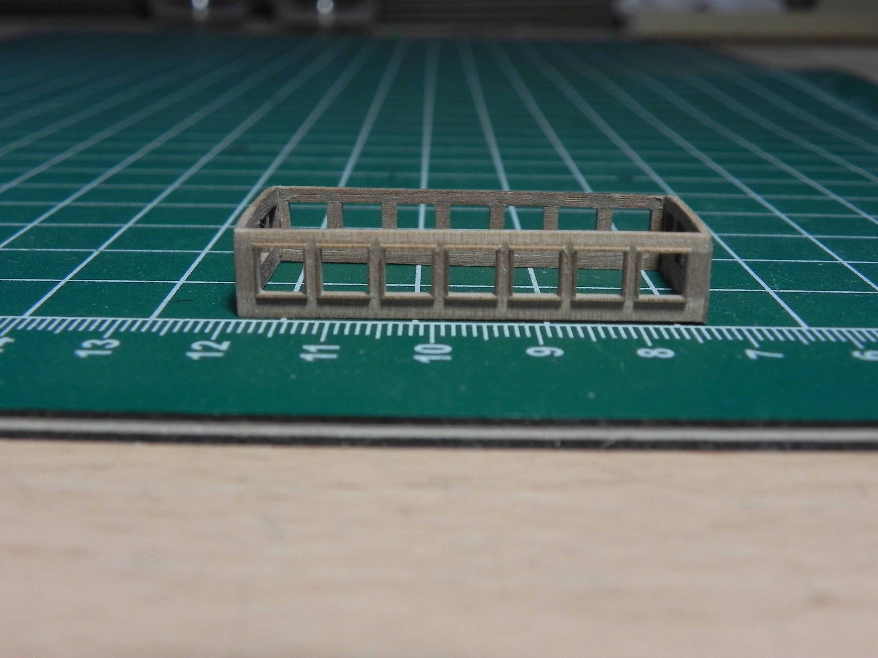

Павел, я не знал про метод Бибигона, посмотрю внимательно. Игорь, ошибки нет , если вы заметили, высота стенок больше нужного, вот этот лишок и позволит сделать погибь.

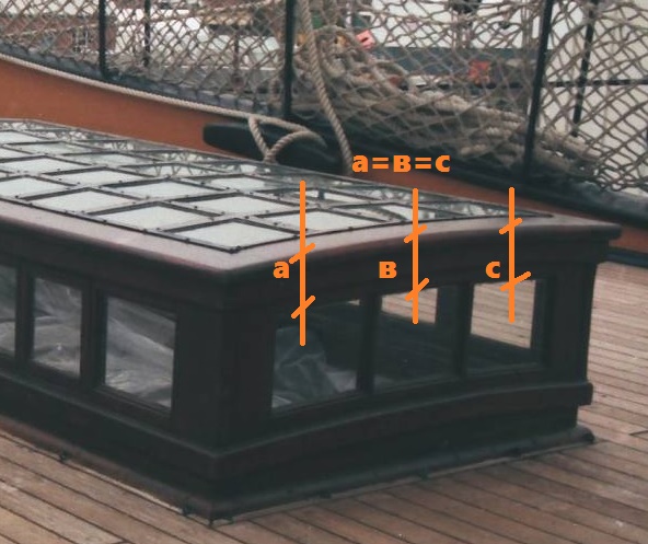

Миша, да, это я заметил. Но вы не обратили внимание, что окна, окна тоже выложены аркой. Просто посмотрите расстояние от окошечек до нижнего изугнутого усиливающего пояса. Аналогично, по расстояниям от верха окошечек до верхней крышки видно, что окна находятся на одинаковом расстоянии до крышки (и нижнего усиливающего пояса), что говорит о том, что окошечки тоже повторяют изгиб этих деталей.

Я только сейчас рассмотрел как следует световой люк Виктори. Игорь, я понял о чем вы говорили. Там сами окошки имеют погибь, я раньше этого не замечал, да, здесь ошибка. Но я смотрел люк Эпура, а там окна идут ровно. Павел, насчет верха люка. Я голову сломал, как делать. Явно верх - металл. Думаю пилить из латуни где-то 07 вручную , надфилями, решетка ажурная, тонкая, из дерева не получится.

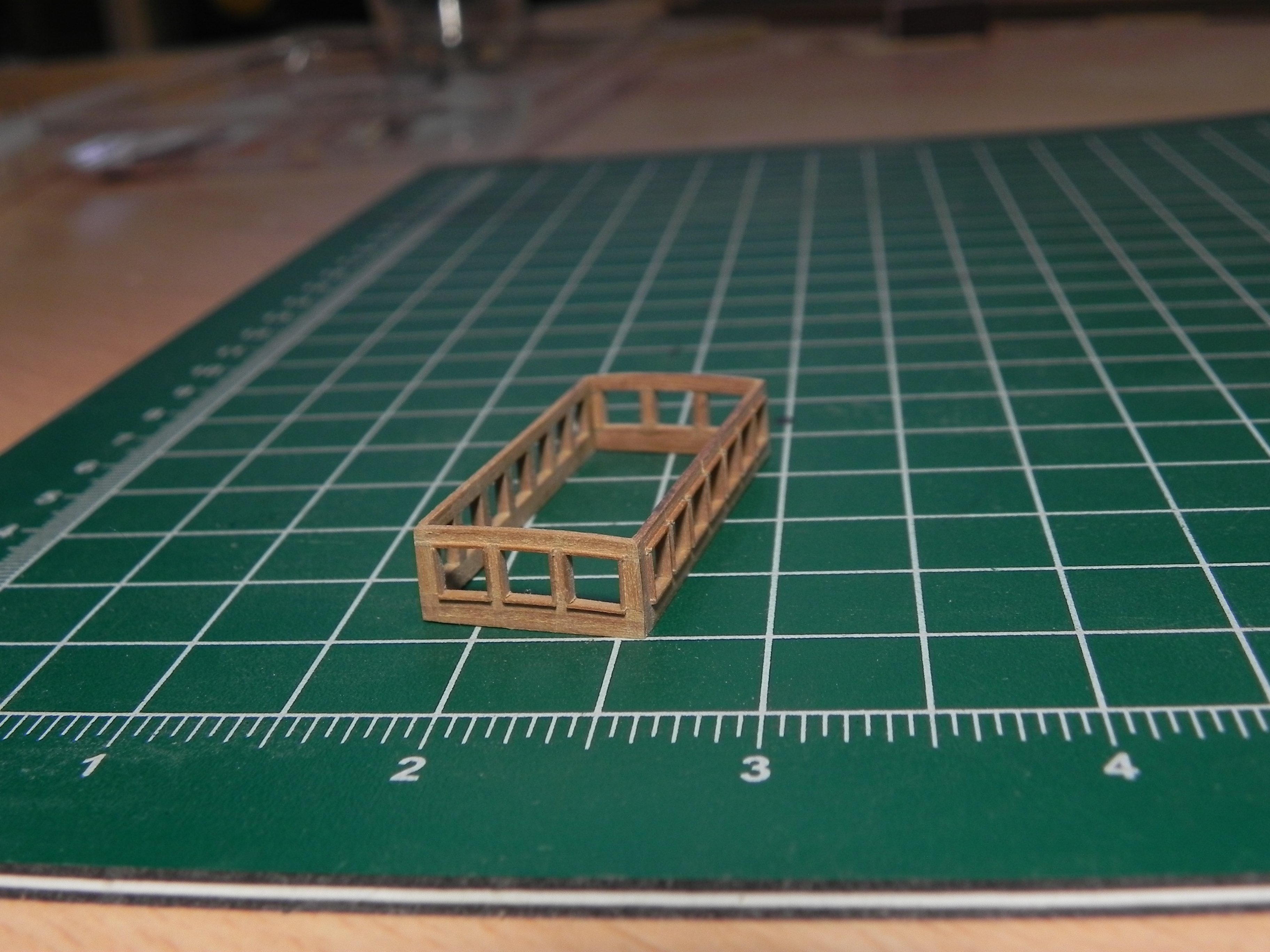

Добрый день. Всех с праздником. Делаю световой люк . вот что получается.

Доброе утро, Миша, и Вас с Праздником! Примите мои искренние слова восхищения. Удалось, удалось победить самую капризную деталь! Я смотрю, нижняя часть, та, что с поясом усиления, у Вас будет отдельной деталью, и, наверное, вы её будете углублять в палубу, а палубный настил уже подгонять по месту, как на Вике, так?
