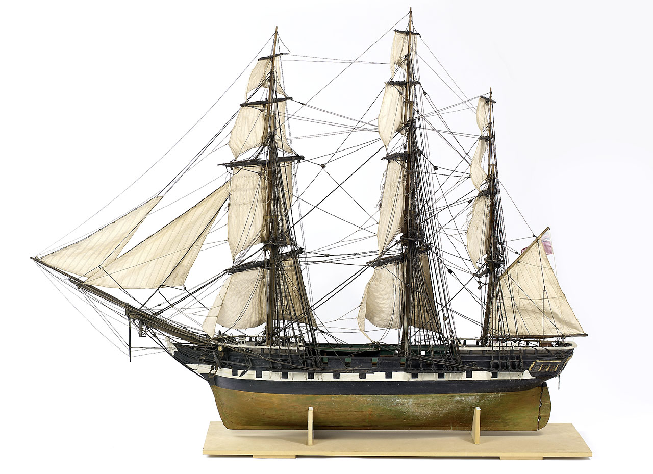

Сорок восьмой масштаб, грузо/пассажирское судно первой половины 19 века, Гринвичский музей. Оригинальный корпус без реставрации, отремонтирован рангоут и такелаж в 20 веке.

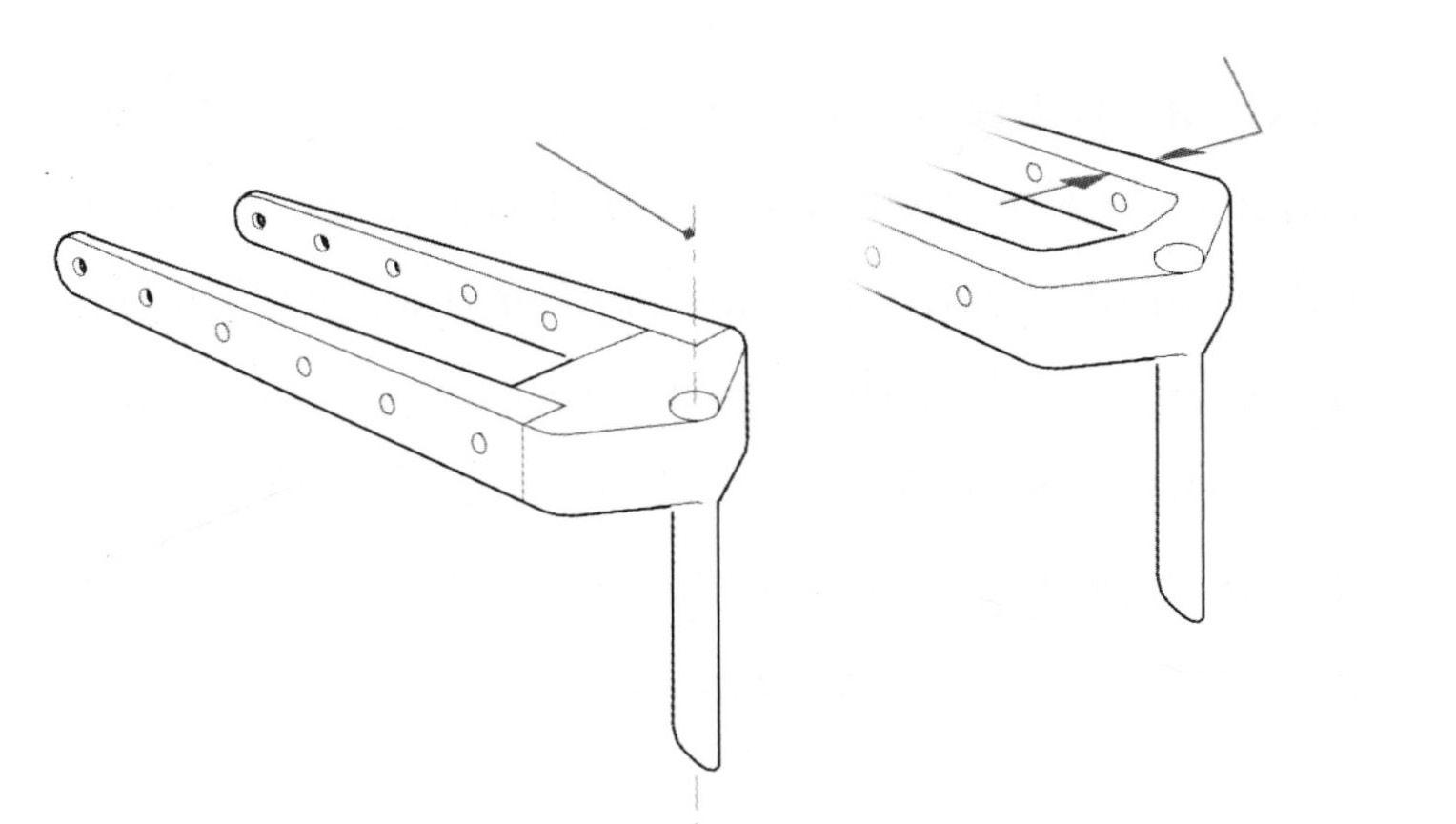

Петли руля скрыты под медной обшивкой.

Добрый день.
Увидел ваш вопрос о рулевых петлях.
0,5мм. Однозначно мало
Вот что пишет Анчерл «…..Так как диаметр пальца рулевого крюка для ко¬рабля 6 ранга равен 17/8’’…..» что равно в 72-м масштабе 0,66 мм. это для 6-го ранга дая 74-х пушечника будет явно больше (могу предположить что-то около 1мм.)
И кстати вариант изготовления из 4-х томника (тут пайка серебром) «...Сам палец для рулевого крюка изготавливается из латунного прутка или проволоки подходящего диаметра (17/8’’). Возьмите кусок латуни толщиной 3’’ и просверлите в нём около края отверстие, равное диаметру проволоки. Вставьте проволоку в отверстие и припаяйте её серебряным припо¬ем. Затем вам следует опилить надфилем центральную часть полученной детали, придав ей нуж¬ную форму. Далее припаяйте к ней серебряным припоем оковки и доведите полученную деталь до требуемой формы. Нижний конец каждого пальца надо сделать скошенным, как показано на ваших чертежах.....»
П.с. Евгений я тут вроде как выступил пугающим «асом» хотя у меня тоже модель первая. Если есть желание нужно начинать, но обязательно закончите «феникса». Модель полного цикла даст бесценный опыт у меня Пегас выглядит так как будто его делали три человека, умения росли по мере изготовление это типовой косяк первой модели. Но не ошибается тот, кто ничего не делает. Начинайте полегоньку сделайте пару шлюпок лафеты с такими мелочами придет опыт работы с чертежами и понимание какой минимум инструмента необходим. А там и в добрый путь закладывайте киль
Павел, насчет Евгения я с вами согласен. А с петлями я не правильно вопрос задал. Меня интересуют отверстия в петлях, через которые маленькими гвоздиками прибивают саму петлю к корпусу. Вот этот диаметр меня интересует. Уже просверлил 05, но визуально кажется маловато. А сам штырь на петле-папе сделал 08. И сами петли делал по другой технологии, где-то уже показывал. Там тоже пайка серебром. Мне мой вариант понравился, правда без токарника не обойтись.Понравился в смысле не трудно делать.

Тогда понял.
От туда же.
....оковки соединяются одним двумя болтами 3/4" остальные шурупы 1/2"....
Компьютера сейчас нет точно процитировалть и просчитать масштаб не могу. Игорь давал чертёж из книги можно в ней глянуть точнее.
От туда же.
