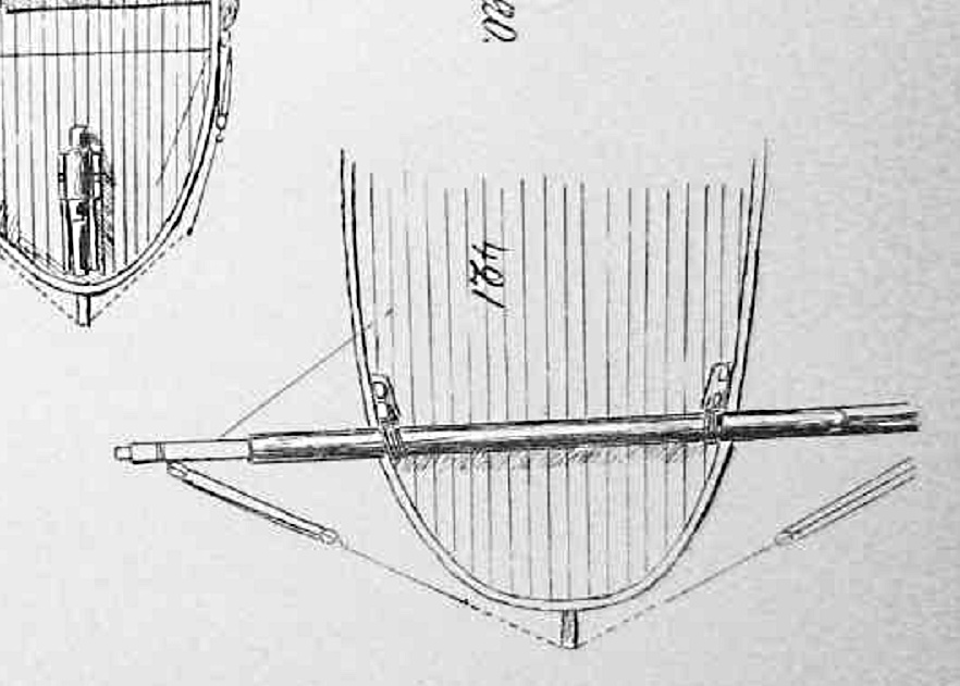

Игорь приветствую, скорее всего я не правильно понял термин, тут разговор был про замок,
имела-ли место кожаная сцепка руля и штевня?
Нас не возможно сбить с пути, нам по фигу куда идти!
... Речь шла о деревянной вставке под петлю руля (маму), и эта вставка полностью закрывала выемку в руле для петли. Эта же деревянная вставка закрывала ось "папы"...

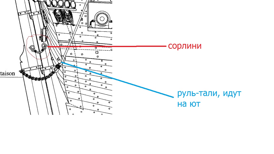

А вот сорлини и руль-тали (французский вариант). Чертежи можно подглядеть у Анкрэ...

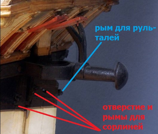

Насчёт "кожаной сцепки". Ну, у "французов " можно заметить, что у них практически сорлини стояли всегда, этакие небольшие верёвки, соединяющие ахтерштевень и перо руля, причём варианты такие: либо на ахтерштевне и на пере руля были рым-болты, в кольца которых и проводились сорлини, либо на ахтерштевне рымы, а в пере руля отверстие, куда и заводился сорлинь - от одного рыма на ахтерштевне одного борта до рыма на другом борту. Вот эти небольшие сорлини, они могли быть хорошо протированы, обтянуты кожей и так далее...
Интересно, что еще и дополнительные сорлини протягивались вверх, обычно цепные, шли к линям, прикреплённым к подзору. С их помощью можно было подтянуть и поставить соскочивший руль на место. Однозначно, их же можно было использовать как руль-тали. В связи с этим зачастую возникает путаница, и начинаются споры. У английских кораблей всё проще: сорлини обычно и являются заодно руль-талями (непосредственно тали ставятся уже при аварии, а вот на корабле -музее Виктори они уже заведены, на ют, к русленям и протянуты через отверстия в руслени и застопорены)
Вот, как раз "французский" вариант. На вашем Баунти, конечно, такого не должно наблюдаться:korbut78 писал(а): имела-ли место кожаная сцепка руля и штевня?
Английский вариант подразумевает, что сорлини одновременно являются руль-талями:

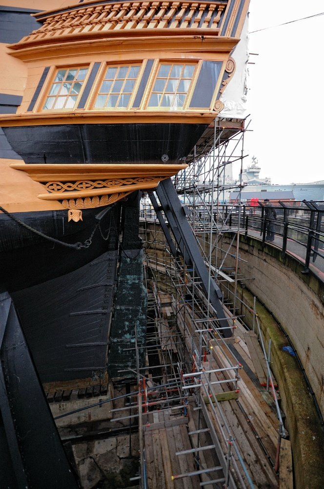

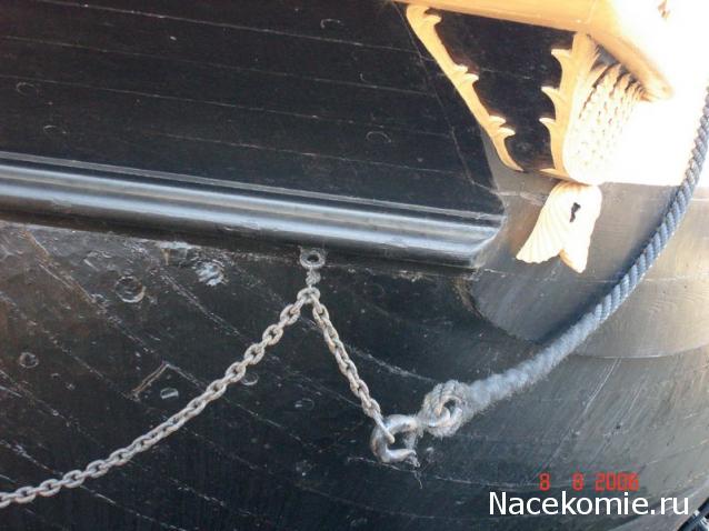

Игорь видел не СерикоФФ форуме, но сорлинем назвать побоялся-бы ,
руль таль ДА, срезал шкертики и рули, а где сорлинь на Виктори?
Судя по способу подвески, цепь на Вике есть сорлинь, а линь с гаком, прикреплённый к ней - руль-таль.. Давайте ещё раз: на Виктори: цепь является сорлинями и одновременно гаком к ней присоединены руль-тали. То, что цепь является всё-таки сорлинью, хорошо видно по сути расположения мест для временного крепления цепей на корпусе. Кроме того, если на Виктори к цепи сразу присоединены руль-тали (уходящие на руслень), то на множестве изображений, а так же на исторических моделях из Гринвича, видно отсутствие руль-талей, но наличие цепи сорлиней. Во всяком случае, они, эти английские цепи, подходят под определения Самойлова, Даля и др, указанных мной выше.

То есть если тали сейчас отстегнуть, эта цепь привязанная шкертиками станет сорлинем?
Я процитирую Фомина в продолжение: Если допустить, что эти шкентели были, то их надо сделать правильно. Сначала прибить правильную скобу и нацепить на "уши" коуши. Затем на коушах закрепить сплеснем два шкентеля - левый и правый. Вбить в кормовой подзор четыре обуха (3). Принайтовить к ним штертиками (не пропускать шкентели в обухи, а только привязать к ним) так, чтобы не мешали перекладке руля, но и не болтались излишними петлями. Шкентель доходил до бизань-русленя и возле ближайшего к краю обуха в него ввязывали коуш. Этот коуш найтовили шкертиком к обуху на руслене.
Для применения шкентелей все шкертики обрезали (из окон и с русленя), в коуш закладывали гак блока аварийных румпель-талей. Работая румпель-талями правого и левого борта, помогали рулевым на штурвале, таская рулевое перо за скобу с "ушами"
P.S.Слово шкентели заменить на цепь.
"То есть если тали сейчас отстегнуть, эта цепь привязанная шкертиками станет сорлинем?"
Она и так сорлинь. Просто народ не может понять, что цепь, и прикрепленный к ней гаком шкентель - это разные снасти. Цепь - сорлинь, шкентель - это руль-тали. В момент, когда руль-тали работают, цепь уже отстёгнута от рымов на подзоре и представляет одно целое с руль-талью - по характеру работ. Когда же руль просто соскочил с петель, цепь выполняет свою прямую работу - удерживает его. Руль-тали в этот момент нафик не нужны, вот их и нет на моделях, вот и не привязаны они намертво к цепи, а лишь подвешены на гак - и то, только на Виктори, а на других - отсутствуют вовсе (за ненадобностью)
korbut78 писал(а): Я процитирую Фомина в продолжение: Если допустить, что эти шкентели были, то их надо сделать правильно. Сначала прибить правильную скобу и нацепить на "уши" коуши. Затем на коушах закрепить сплеснем два шкентеля - левый и правый. Вбить в кормовой подзор четыре обуха (3). Принайтовить к ним штертиками (не пропускать шкентели в обухи, а только привязать к ним) так, чтобы не мешали перекладке руля, но и не болтались излишними петлями. Шкентель доходил до бизань-русленя и возле ближайшего к краю обуха в него ввязывали коуш. Этот коуш найтовили шкертиком к обуху на руслене.
Костя описал как раз английский вариант. Обычно споры вызывает французский вариант, потому что там сложная схема. Но нас это не касается.
Итак, цепи на английских кораблях, прикреплённые к рулю, по всем признакам целиком и полностью являются сорлинями - хотя термин "линь" не совсем корректен по отношению к цепи, однако, выбора нет. Соответственно, прикрепляемые гаками к цепи снасти для руления - это руль-тали. Всё.

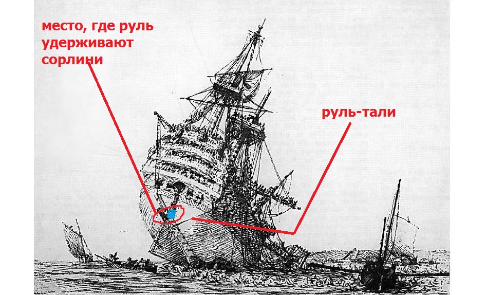

Да честно все-равно я не понимаю эту универсальную конструкцию,
ну например на Баунти если слетит руль,то по логике румпелем разворотит всю палубу-надстройки,
возвращаясь к замку-сцепке про которую я говорил выше, из кожи или верёвки, могло так быть у Англичан?
Ну а цепью просто поднимали руль, и ставили на место.
Не, румпель ничего не разворотит. Если вы обращали внимание, румпель вставлен в отверстие в оголовке руля не намертво, он там не прибит, не приклеен, ни что-либо ещё. Румпель ходит по направляющим под бимсами (на больших кораблях, у вас он вообще поднят над палубой), они в некоторой степени удерживают румпель при срыве пера руля. Перо руля соскочило, заодно выскочил из оголовка руля румпель. Перо стало плыть. У французов, вследствии коротких маленьких сорлиней на ахтерштевне, руль делает поворот в плоскости, перпендикулярной ДП, как на той картинке Озона, где Роял Льюис на мель сел. Верхние сорлини на французах позволяют восстановить положение пера руля и поставить его на место. В случае поломки же самого румпеля, пока делается новый, к верхним сорлиням французы могли присоединить руль-тали и управлять ими. Одновременно, у них были так же штатные руль-тали! В этом плане французы были продвинутые (слизали у голландцев, конечно)
У англичан с этими кожаными штучками, конечно, вы пролетаете. Не было их. Если на Баунти слетал руль, то цепь - сорлинь его удерживала и не давала уплыть - заметим, что степень свободы у английских сорлиний больше. Используя румпель и сорлини, англичане могли довольно быстро поставить перо на место. На Баунти румпель "внешний", и поставить перо не составляло труда. Если же румпель вылетал или ломался, то англичанам приходилось гораздо сложнее, чем французам. Здесь я склонен считать, что англичане больше, чем французы, рассчитывали на румпель, чем французы. Во всяком случае, запасное окно для румпеля у англичан встречается чаще на чертежах. Опять же, англичане не ставили "чистых" сорлиней, у них - только универсальные системы, сорлини служили так же при необходимости руль-талями. Как-то так, не знаю, как объяснить.
