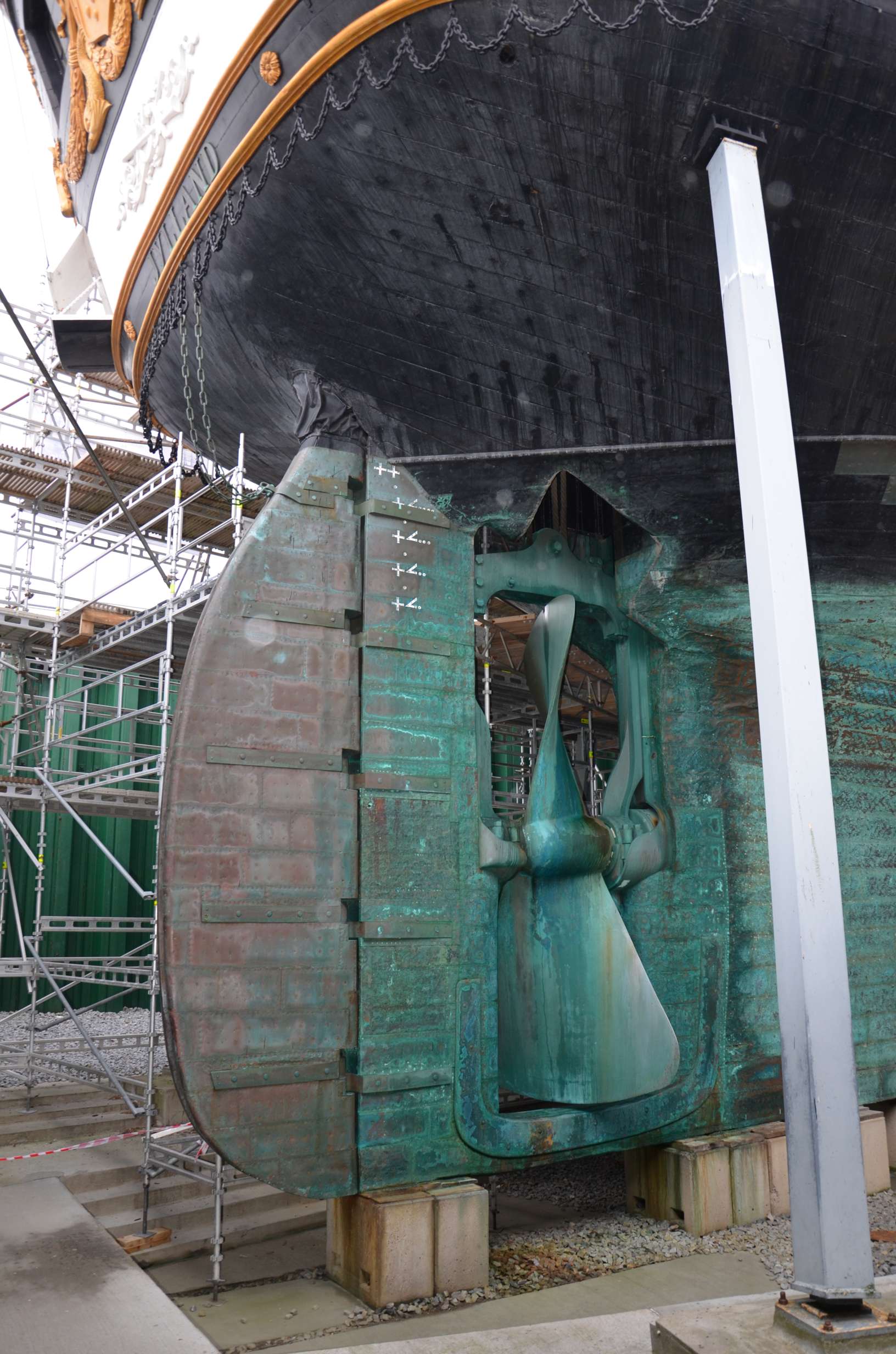

Да это не ты неправ, это такой косяк на самой Кате был. Сейчас на клипере медная обшивка более достоверна. Ну, Саш, ты же сам видел фотки: после реконструкции медь на Кате всё-таки переделали...
Я так и предположил, что ты делал медь "с натуры" с "ранней" Кати, а не по литературе.

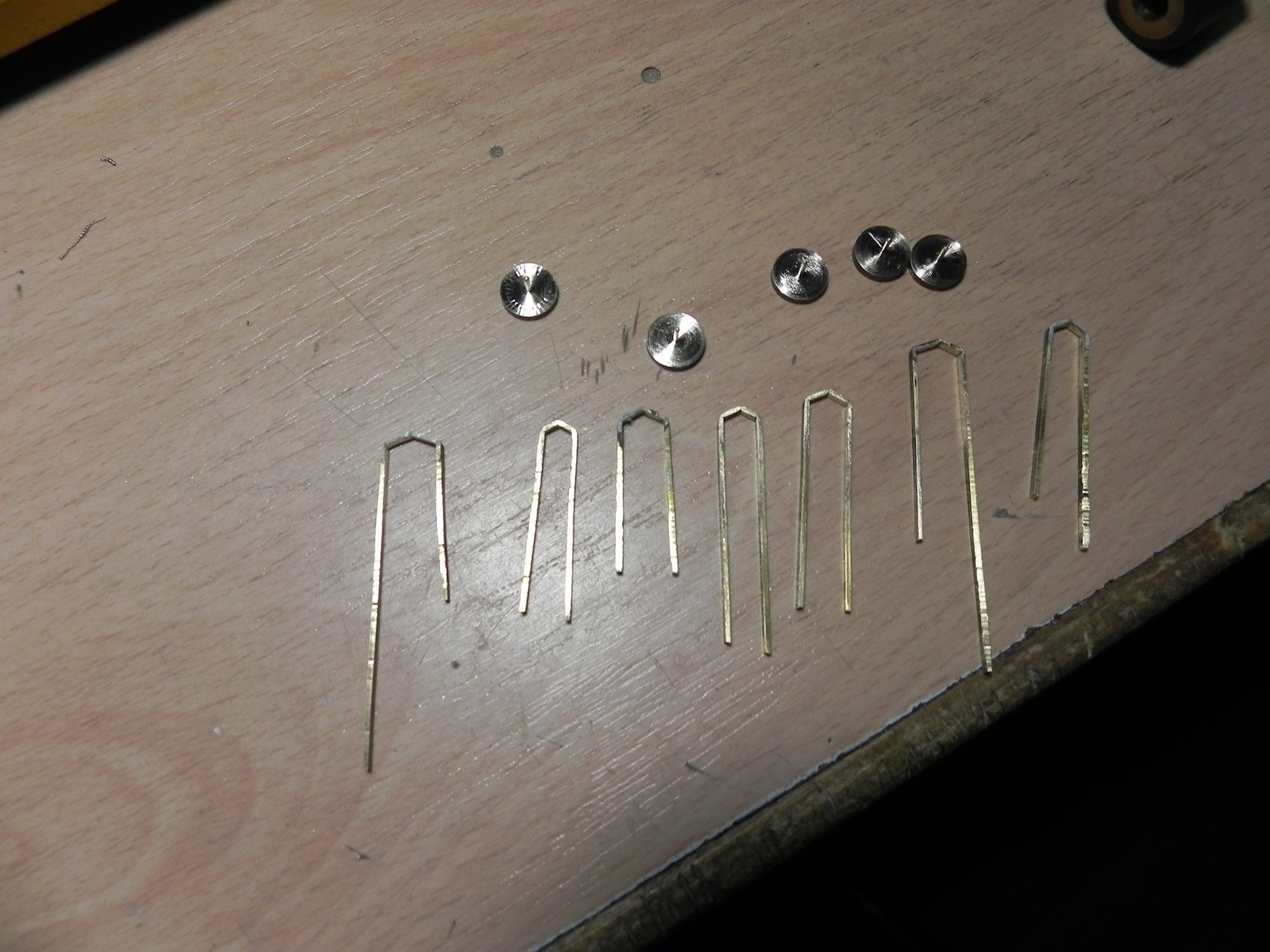

Добрый день. Все мотаю на ус. Согласен, что клеить удобней отдельными пластинами, легче корректировать. У нас не Москва, такой клей только заказывать на верфи,хотя поищу , может что-то и найду. Даже каталку уже приготовил, прикатывать медные пластины, попробую,может пойдет. Игорь , петли хочу сделать ,чтоб снимались,так удобнее, давно продумывал этот вариант. Пока сушатся рейки обшивки потихоньку делаю петли, чтобы время не терять.Пока клеил самшитовые рейки в кормовой части штевень просто приставлял для точной обрезки самшитовых реек. Делал так потому, что с приклеенным сразу штевнем трудно вышкурить чистовую обшивку.Теперь, когда чистовая готова, можно штевень ставить на место, предварительно вырезав в нем пазы для петел. И уже дальше клеить то, что будет под медью, с вклеенным штевнем. Я имею ввиду ореховые рейки.Дальше шкурить будет проще.
