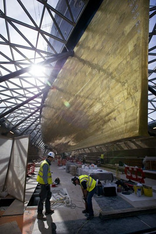

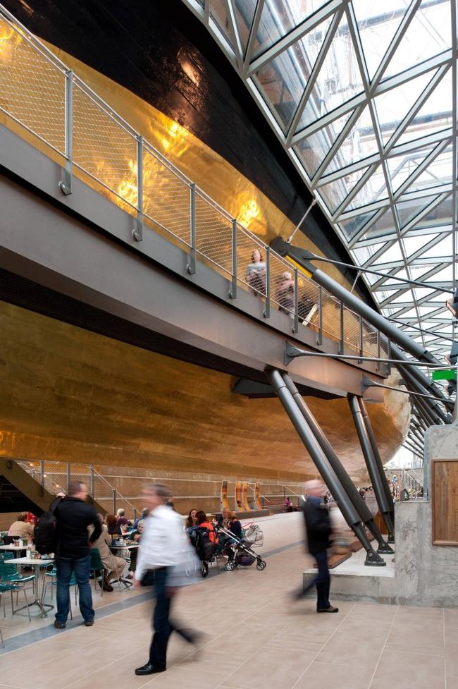

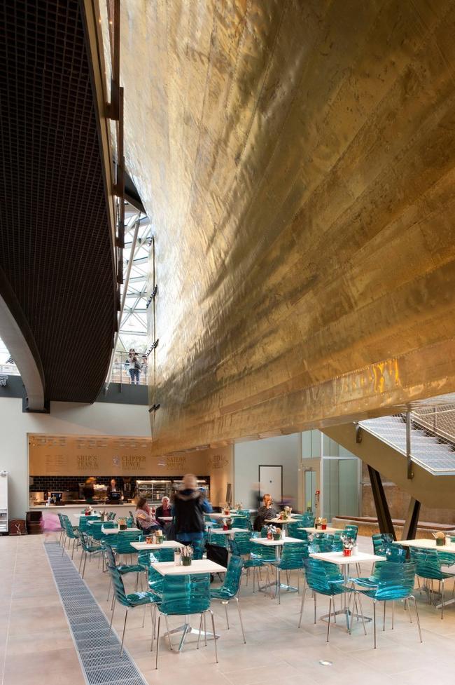

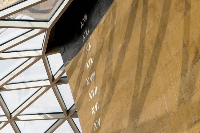

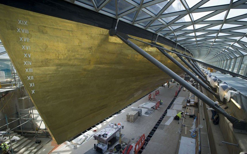

И, чисто для "восприятия ощущения", давайте посмотрим, как выглядят стыки на Катти Сарк, после ремонта корабля нам есть возможность полюбоваться во всей красе. Лично моё ИМХО: стыки, считайте, де-факто не заметны.

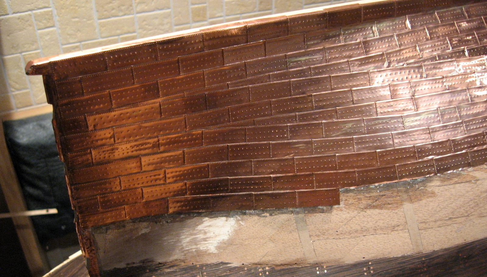

Саша, не обижайтесь, на на вашем Ариэле медные пластины положены друг на друга вверх ногами. Медные листы накладывались сверху вниз, внахлёст, а у вас листы лежат снизу вверх. Я понимаю, что снизу-вверх удобнее всего строить медное днище модели, но в жизни было не так, к сожалению.
На "Авангарде" внахлёст стыки делать не надо, поэтому моделист может смело начинать ряды снизу, от киля, и идти вверх. Я чуть раньше описывал, как расчертить, как начинать, и чем дело кончится.
