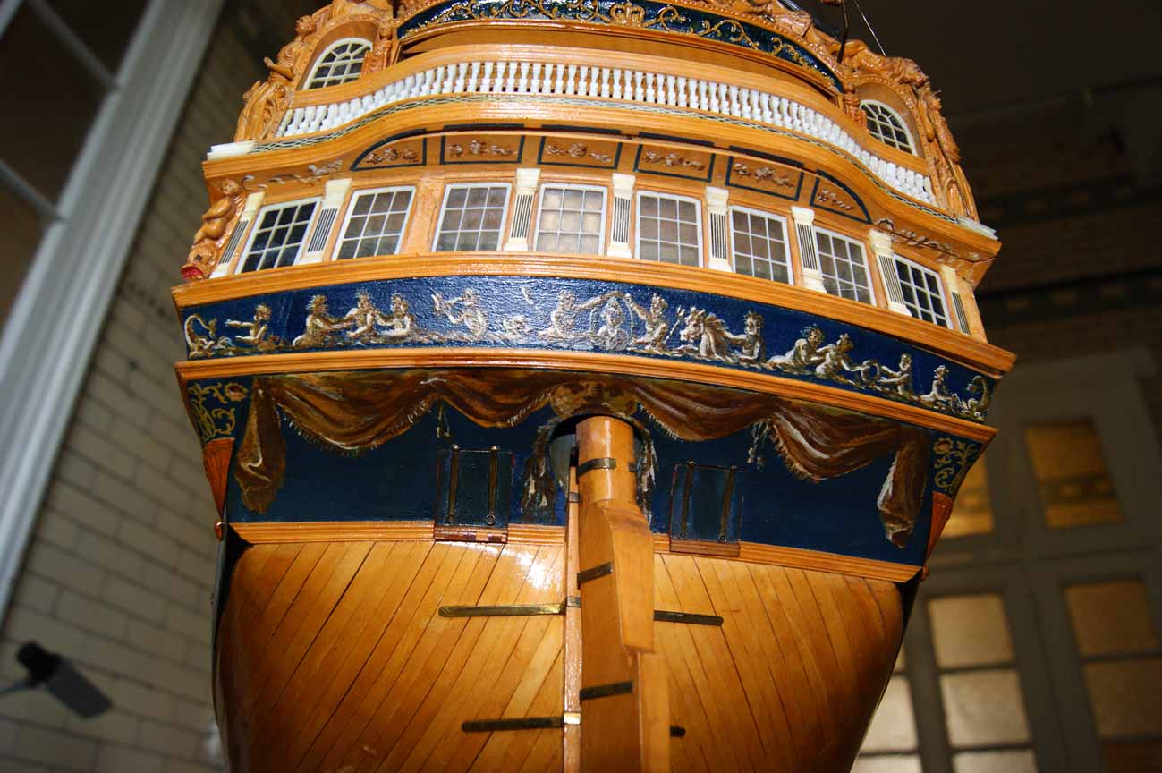

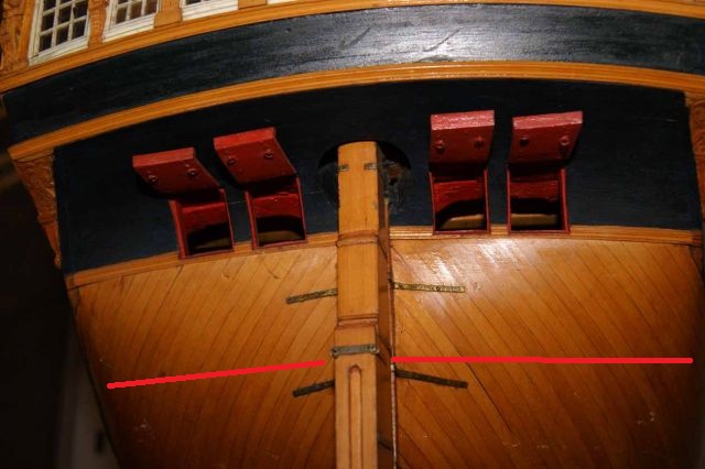

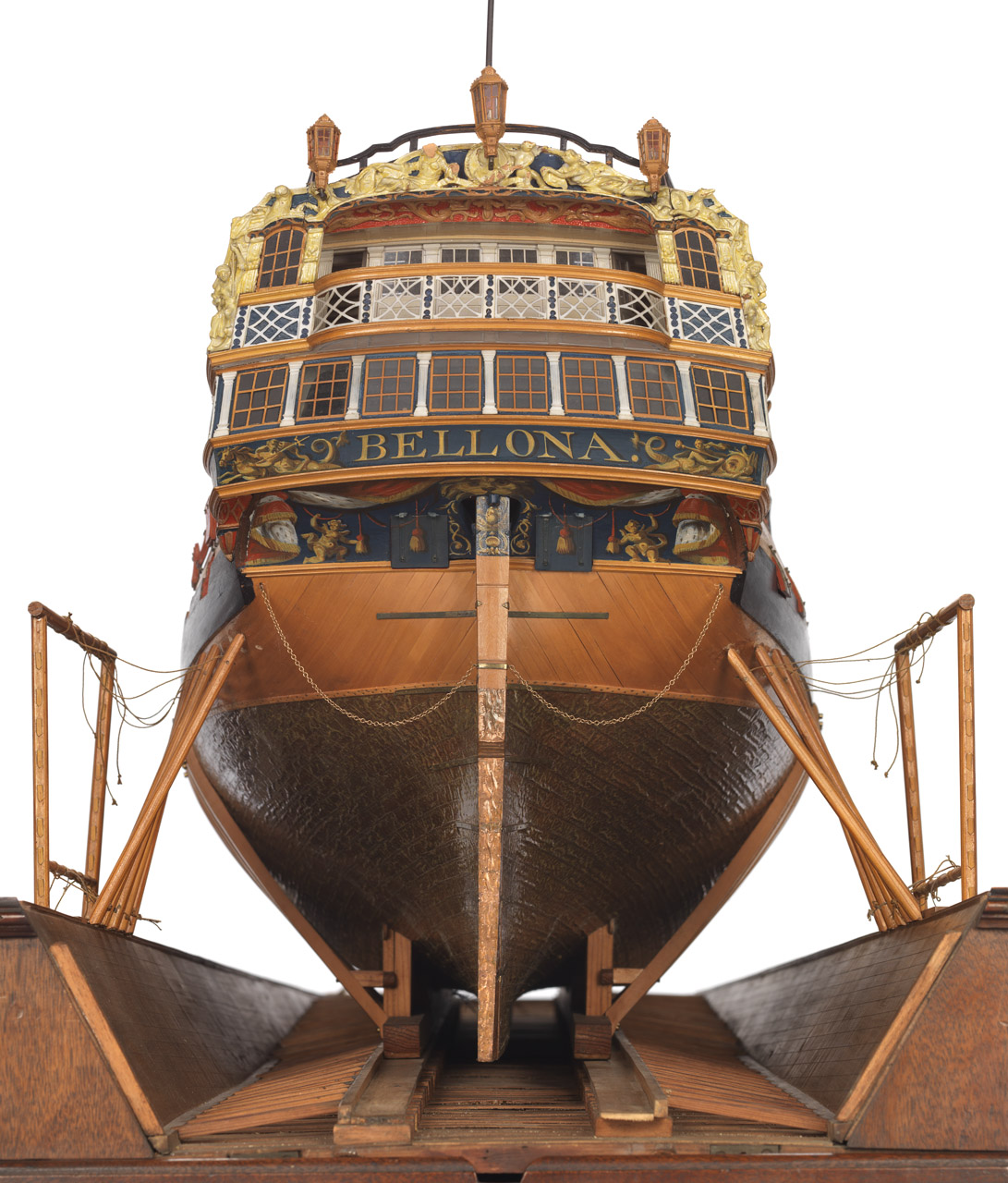

Если честно, я не вижу никакой проблемы. На мой взгляд, обшивка ложится очень хорошо. То, что даже на систершипах обшивка лежит под разными углами, хорошо заметно при сравнении вот этих двух моделей: лже-Беллона, сделанная примерно в 1778 году, и Уорриор, сделанная в 1780 году. Обе модели показывают систершипы класса Дублин - класс, которым никто не занимался и не модернизировал с той поры, как программа развития кораблей класса Дублин была закрыта за бесперспективностью. Поэтому все "дублины" на удивление схожи, в отличии от класса Беллона, пустившего буйные ответвления.
Итак, две модели кораблей одного класса с примерно одним возрастом. "Углы атаки" обшивки разные!

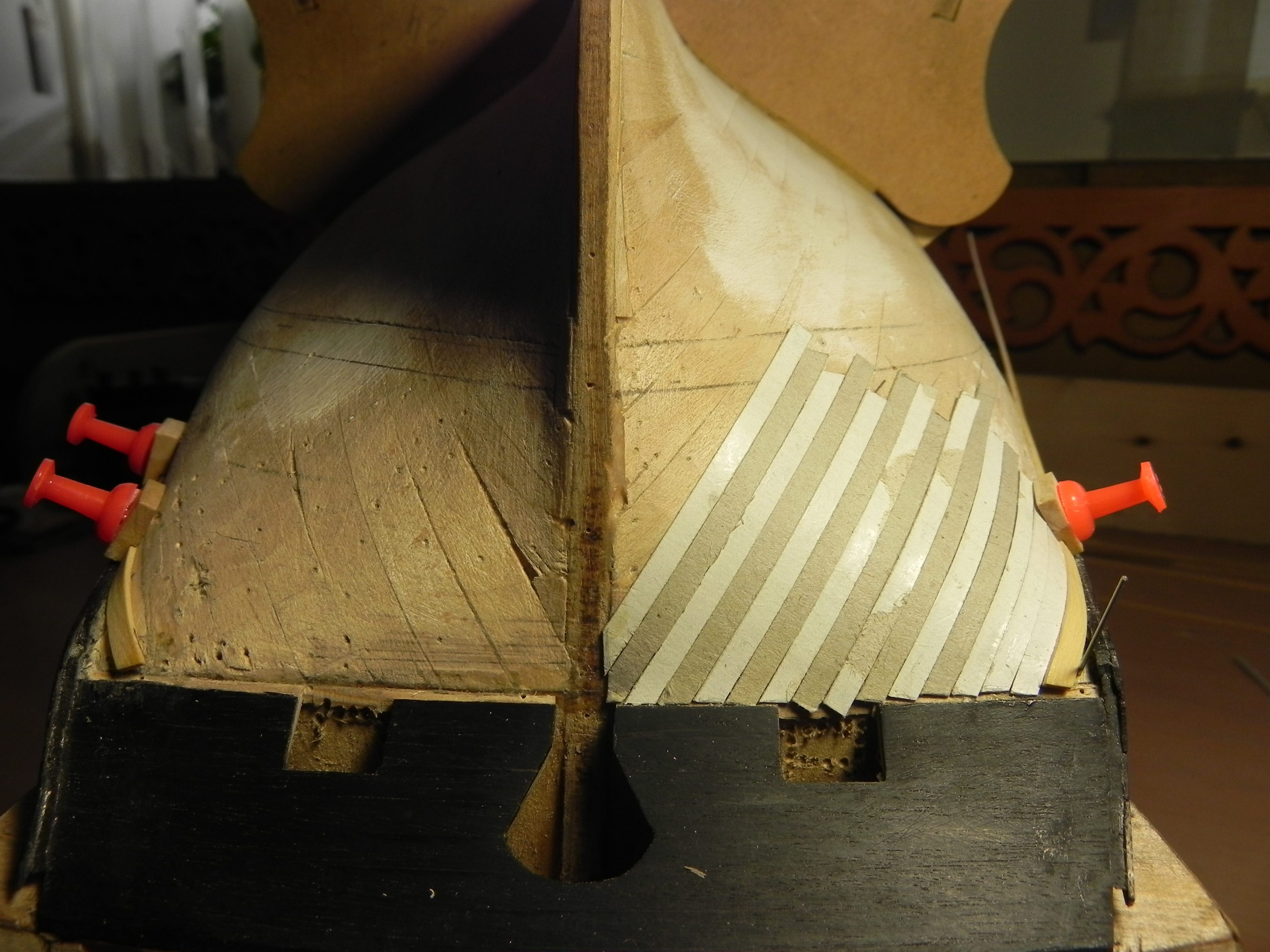

Вклинюсь. Моя ошибка в том, что первую рейку перегнул , после распарки вроде легко пошла, ну я и постарался. Внимательно фото просмотрел, там рейки ,по моему, просто ложатся без загиба в ту или другую сторону. И , по моему рейки ровные, без заужения. И угол большой роли не играет. У одного корабля чуть больше, у другого чуть меньше.Самое главное, чтобы бугра не было, а он пошел от первой рейки. Петр,насчет разметки я думал, если бы я все днище самшитом обшивал, тогда конечно, там бы рейки к корме шли зауженными, а я пока не имею опыта делать такие вещи,вот и стараешься попроще,ну ошибки делаешь. Уж точно, весь лоб в шишках.

"Шишку" я, как того слона, и не приметил! Конечно, Миша, вы можете переделать - что-то у меня нехорошее предчувствие за ваши дальнейшие планы
, но, может, попробуете "на сухую" довести ряд до штевня, посмотреть, как выглядит? Можно ватман взамен реек приклеить капельками, для осмотра

Или малярный скотч. Отрывать сразу не стоит на 110% у меня есть ощущение что загиб не так уж и велик (если вообще есть) и его можно убрать ничего но отрывая
Спасибо всем за советы. Попробую сделать на сухую или тонким картоном, но думаю,если первую рейку приклею без изгиба все будет нормально.Вроде и узел то не такой сложный. Спасибо.
Вот что получилось. Хотя бы картина проявилась. Если так пойдет , то можно и рейку клеить.
То есть, до ватерлинии без изгибов и заломов. Ну, очень хорошо. И поясьев получается 15. Угол оценить трудно, но, вроде, "так оно и было". Всё-таки, как хорошо "тренироваться на кошках". Пусть картон или ватман и ведёт себя упрямее, чем дерево при изгибе на ребро, зато продольный изгиб можно просмотреть, да и на планках сэкономили. Михаил, приступайте скорее!

должно быть все ок
(П.с. не забывай проверять, как сходятся пояса на правом и левом борту, это из моих шишек. У меня пояса разбежались на по высоте где то на миллиметр, где ошибка набежала х.з. но знать о ней стоит заранее тогда можно скрыть минимальными усилиями. (миллиметр выберется за 2,5 пояса одну рейку на 0,2мм шире другую уже, без микрометра никто не заметит, в чем был подвох)
Да, и я забыл добавить: когда пойдёт "спуск вниз по штевню", рейки как шли, так и будут идти дальше - это я сужу по адмиралтейским моделям - на фото в моём предыдущем посте, например, потеряи отсутствуют! Рейки "спокойненько" стали спускаться вниз, друг к дружке прижатые, как и у вас сейчас. до ватерлинии дотяните, похоже
Ну да, вниз по штевню пойдёт 3- 4-5 поясьев, причём, небольших. И все они параллельны предыдущим и без потеряев. А ниже меди хоть по диагонали планки кладите, там всё равно будет.
Спасибо,все хорошо. Хотел с углами поэксперементировать( еле слово написал), тогда не буду. Реек надо допилить, с этими ляпами столько материала зря пропадает, жалко. Учел все советы, скоро начну. Игорь, как сфотаю шлифмашинку - покажу. Конечно бор машина очень нужна, но когда сам пилишь рейки без рейсмуса нельзя. На проксоновский денег нет,сейчас тем более, так что своим очень доволен.
