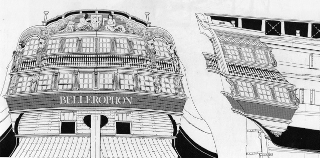

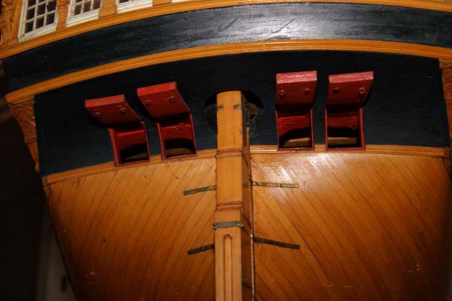

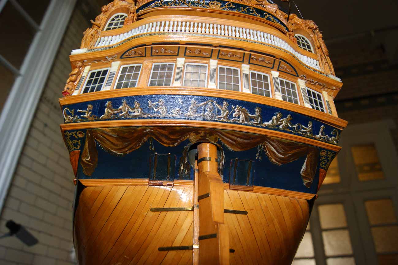

Теперь о транцевом реельсе. Отмотайте еще раз нашу тему, найдите чертёж кормы Эдгара, проверьте еще раз расположение транцевого реельса. Самое интересное, что вы выбрали первый вариант установки транцевого реельса: в накладку на стык обшивки нижнего подзора и подводной обшивки. Собственно, именно для этого и нужен данный транцевый реельс - закрыть собой стык пересекающихся обшивок. Так что, выбрав этот вариант, вы де-факто делаете, как на настоящем корабле. Кроме того, транцевый реельс скроет зазоры, которые всё равно всплывут по началу, пока вы приноровитесь.
Посмотрите так же, точно ли ретирадные порты своими крышками "врезаются" в транцевый реельс, как я уже показывал на фотографиях.
Ну, давайте ещё раз посмотрим на стык обшивок в расположении винтранца и на транцевый реельс, а так же на ретирадные пушечные порты (винтранец служил так же нижним косяком для этих портов)

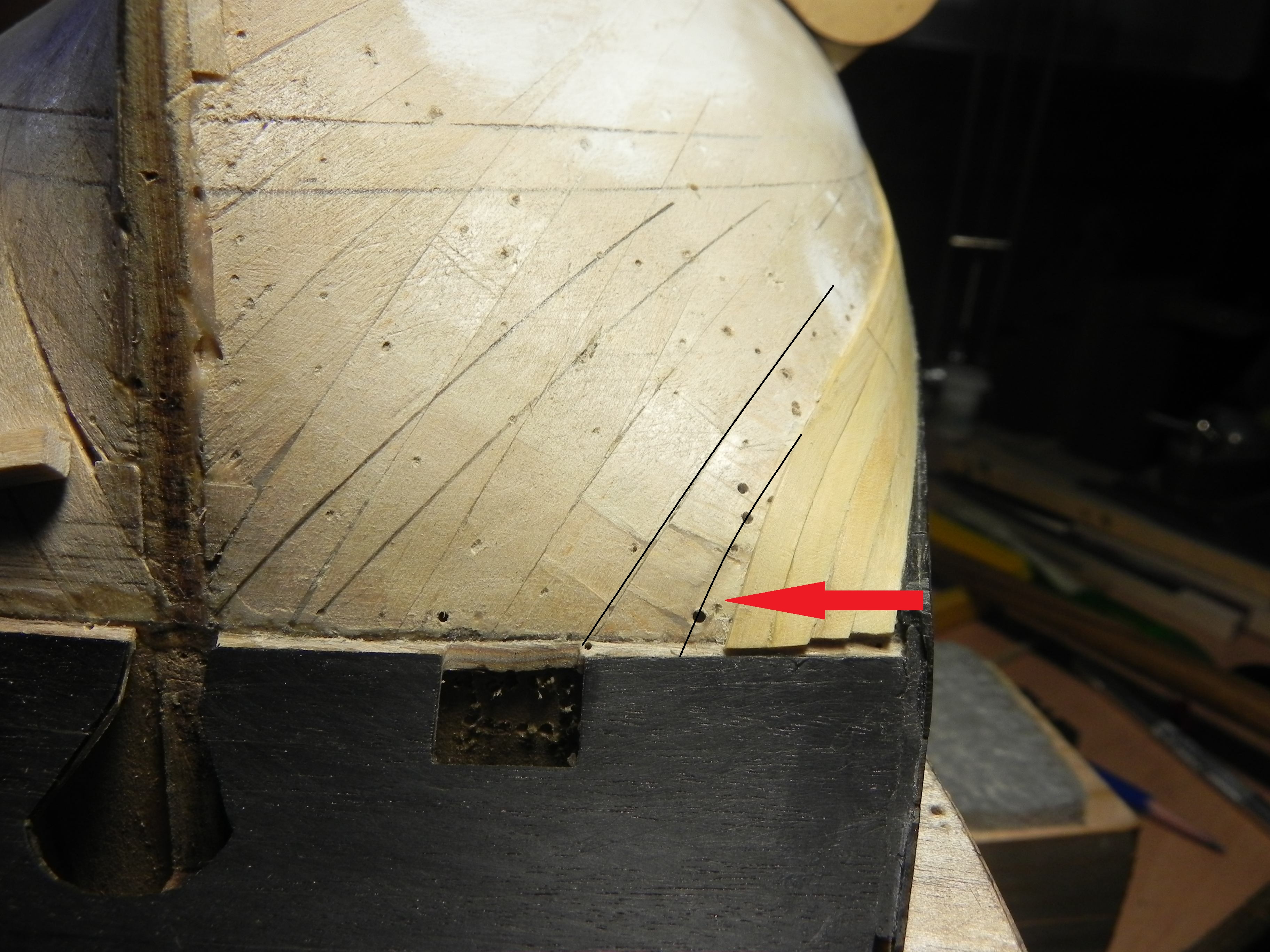

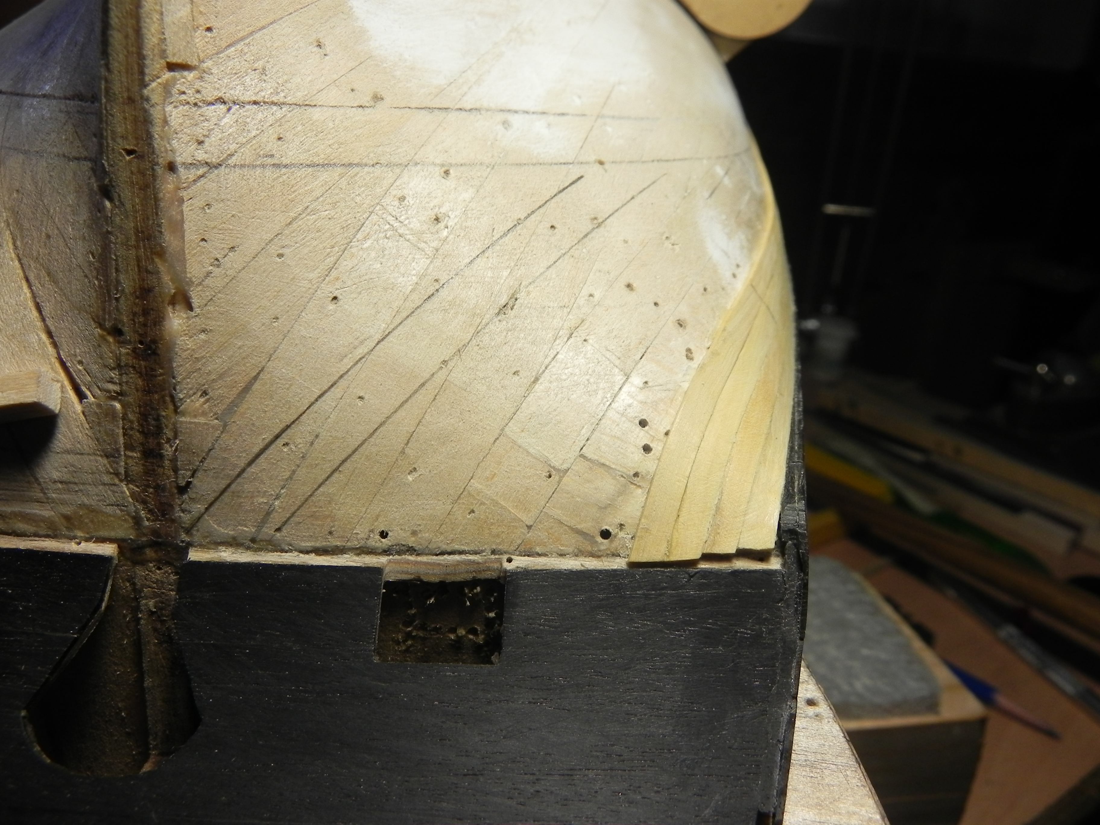

Доброе утро. Посмотрите, кажется перегнул. Видимо надо было сделать разметку, поленился. Смотрю,на некоторых фото тоже есть загиб, на некоторых нет, рейки идут ровно. Жду совета .
Миша, если сравнивать с чертежом Беллерофона из моего прошлого поста, то у вас более чем точное попадание. Продолжайте делать модель, поглядывайте на этот чертёж.

возможно (хотя далеко не факт) в случае если с загибом на ребро пойдут проблемы следующим поясом вставить потеряй или просто сделать пояс чуть шире для спрямления линии.
И возьмите шкурку помельче. Если "советсткого" производства то 180-240 в ней и то попадаются крупные включения а уж в 100-й ... Царапины поперек волокон потом будет сложно выводить.
Вроде, излом пока не наблюдается, да и не должен он уже быть: самый сильный изгиб был как раз у первой рейки, дальше у корпуса более полные обводы. Потеряи появятся после ахтерштевня, ну, может, один - там доски пойдут в разбежку, и еще один-два - ниже, когда планки пойдут перпендикулярно ахтерштевню, но там уже медь

У меня возникает вопрос только по участку по стрелке. На фото есть ощущение что загиб существенный. На "Пегесе" в этом месте рейка начала "топорщится" если так то можно попробовать линию спрямить.
но еще раз повторюсь тут по фото ориентироваться сложно, нужно смотреть как ложится рейка по месту
Добрый день . В том-то и дело Что первая рейка легла легче последующих. С большим диаметром ближний край рейки поднимается и параллельно плоскости ложится , даже при большом усилии, не хочет. Я старался первую рейку как можно больше согнуть, чтобы клинушек вклеивать маленький, а этого делать не надо было. На том же Беллерофоне рейка первая чуть гнута. И к 3-4 ряду рейки идут практически ровные, а у меня диаметр увеличивается. У всех моделистов ,видимо , первая их работа это просто набирание опыта. Я тоже особо не расстраиваюсь и считаю, что без таких ляпов не бывает. А от скольких вы меня уберегли.Я пишу утром, а вчера вечером уже все сломал,если душа не лежит лучше сразу переделать,пока далеко не заехал.

Уже на трех из обшитых мной корпусов делал рейки чуть расширяющимися к транцу. Таким образом убирается этот излом. Понимаю, что это наверное не очень правильно с точки зрения копийности, но избавляет от шероховатостей в визуальном восприятии обшивки.

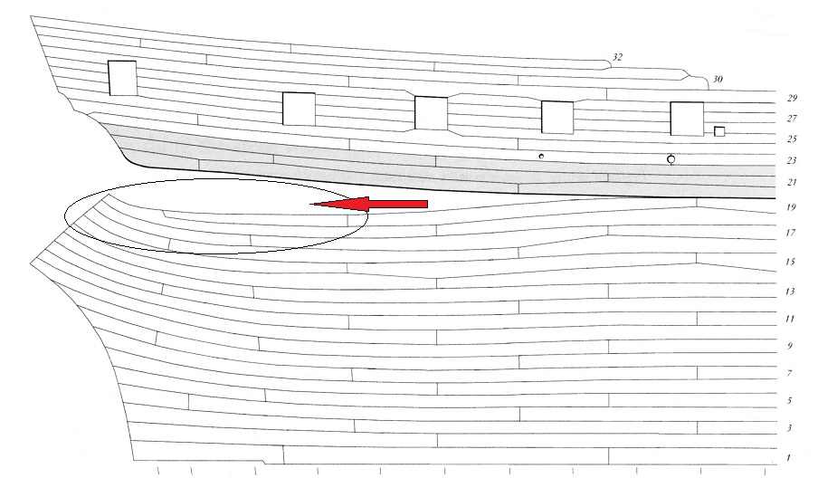

вот возможный ответ на ваш вопрос
если "дуга" растет и этот рост выбирается потеряем или за ужением/расширением
