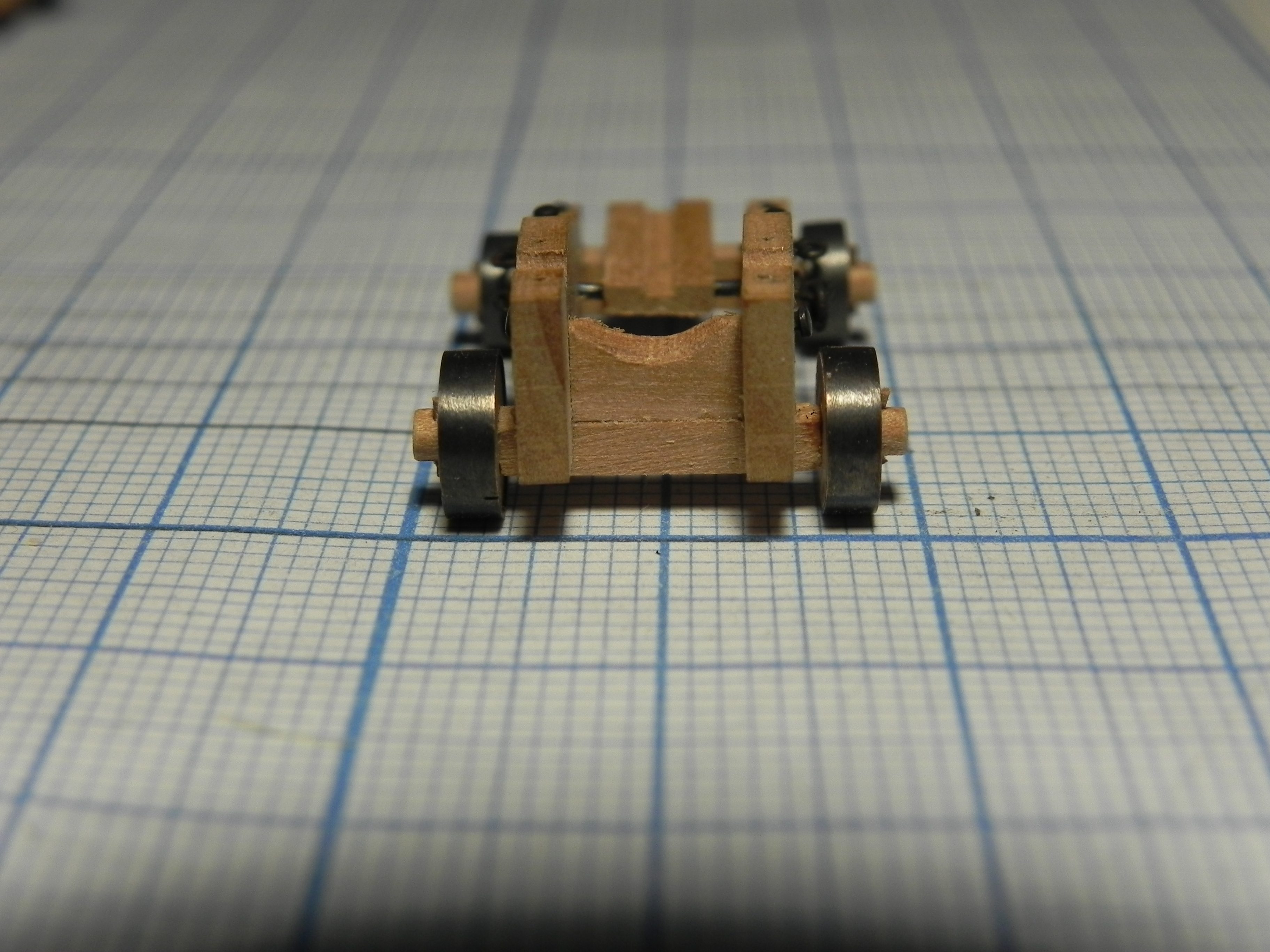

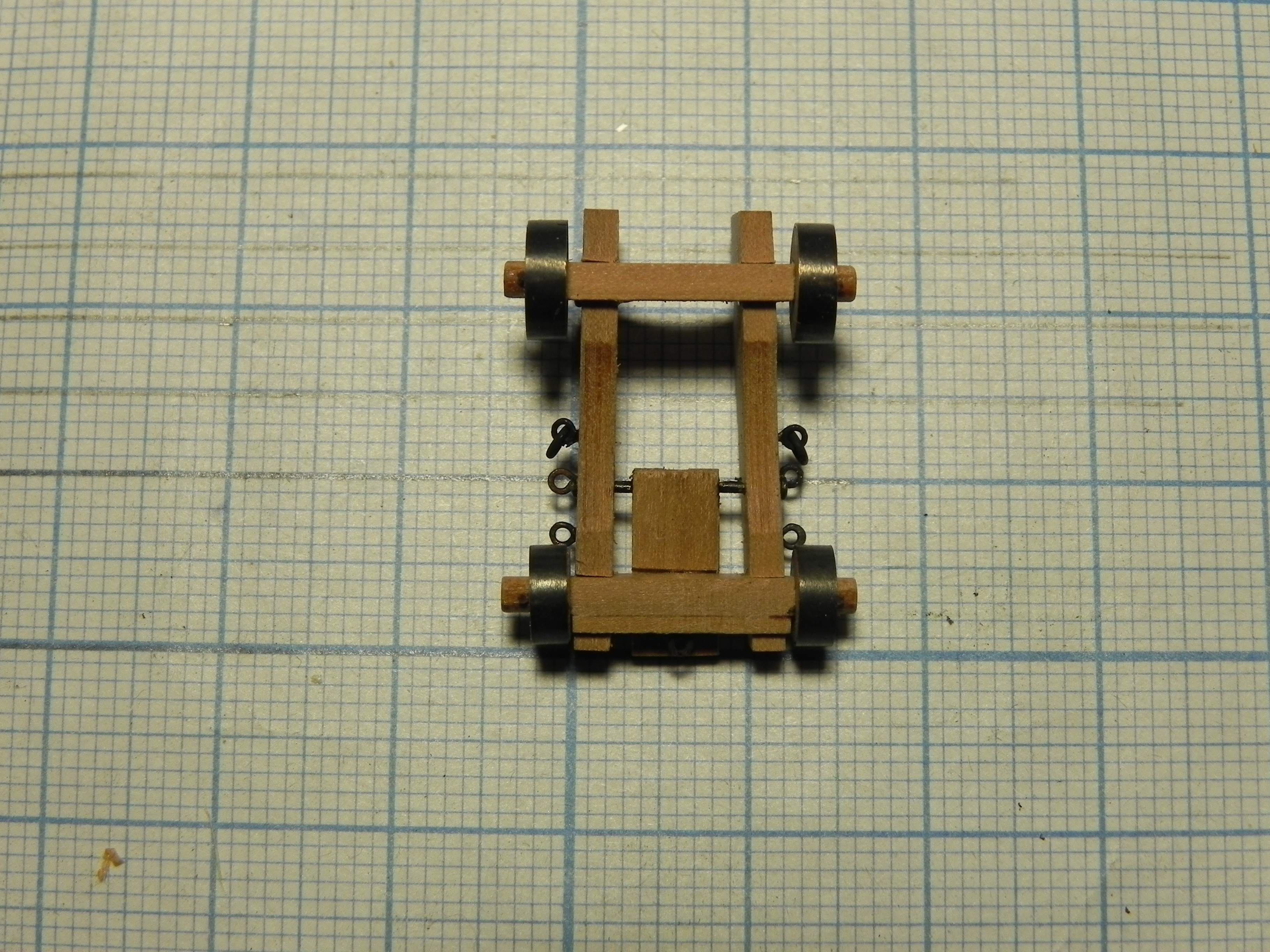

Slav , добрый день .Я размеры лафетов брал с лафетов с набора.Вечером сфотаю пушку с линейкой и выложу вам. Может я буду звать вас по имени? У меня были фото изготовления лафетов, но в компе что-то сломалось и восстановить как говорят,нельзя. Много хорошего пропало.

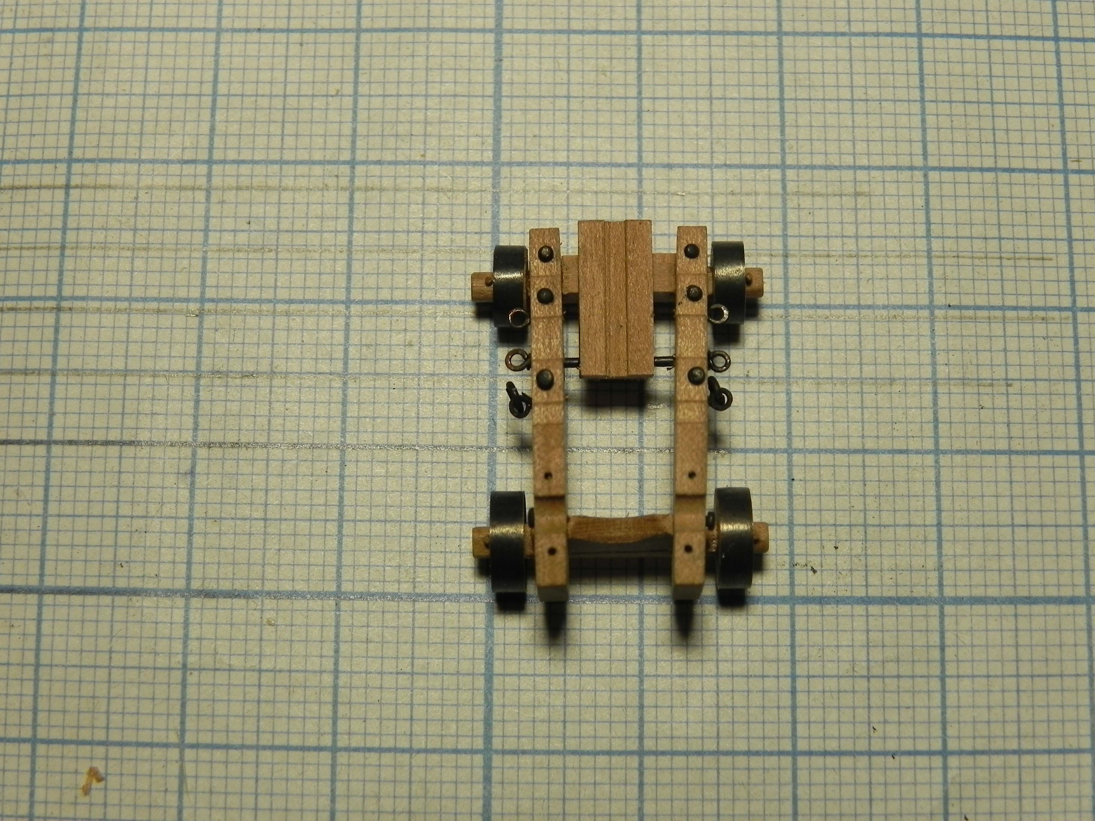

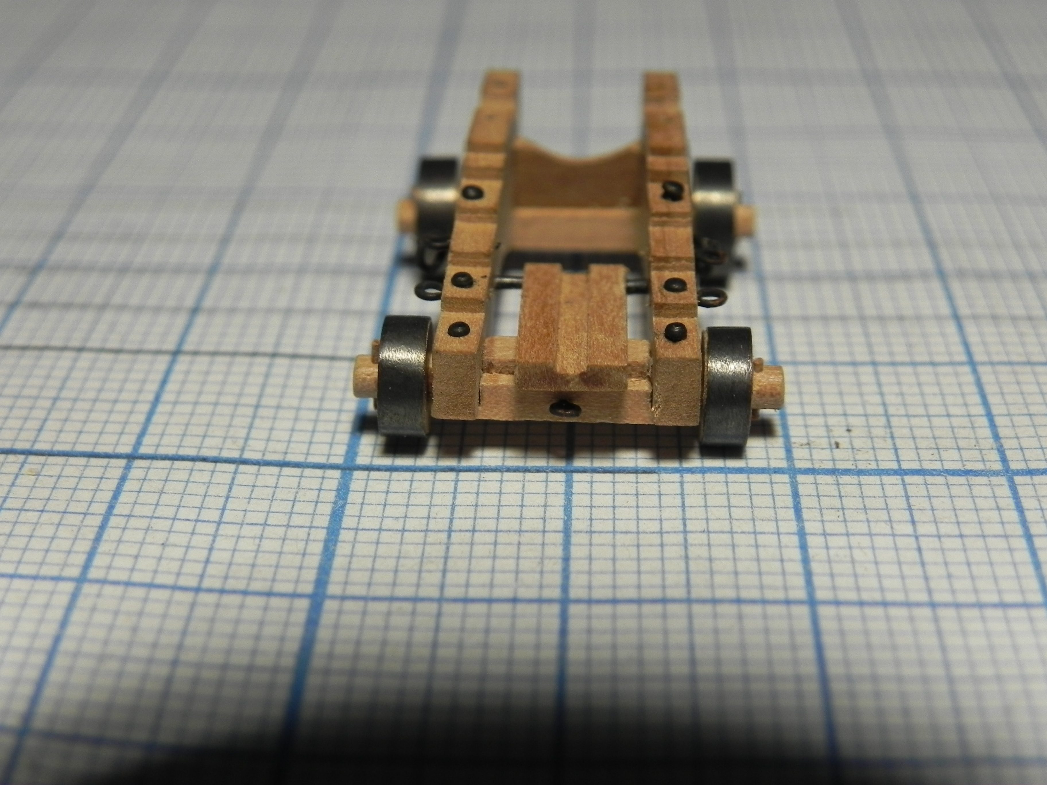

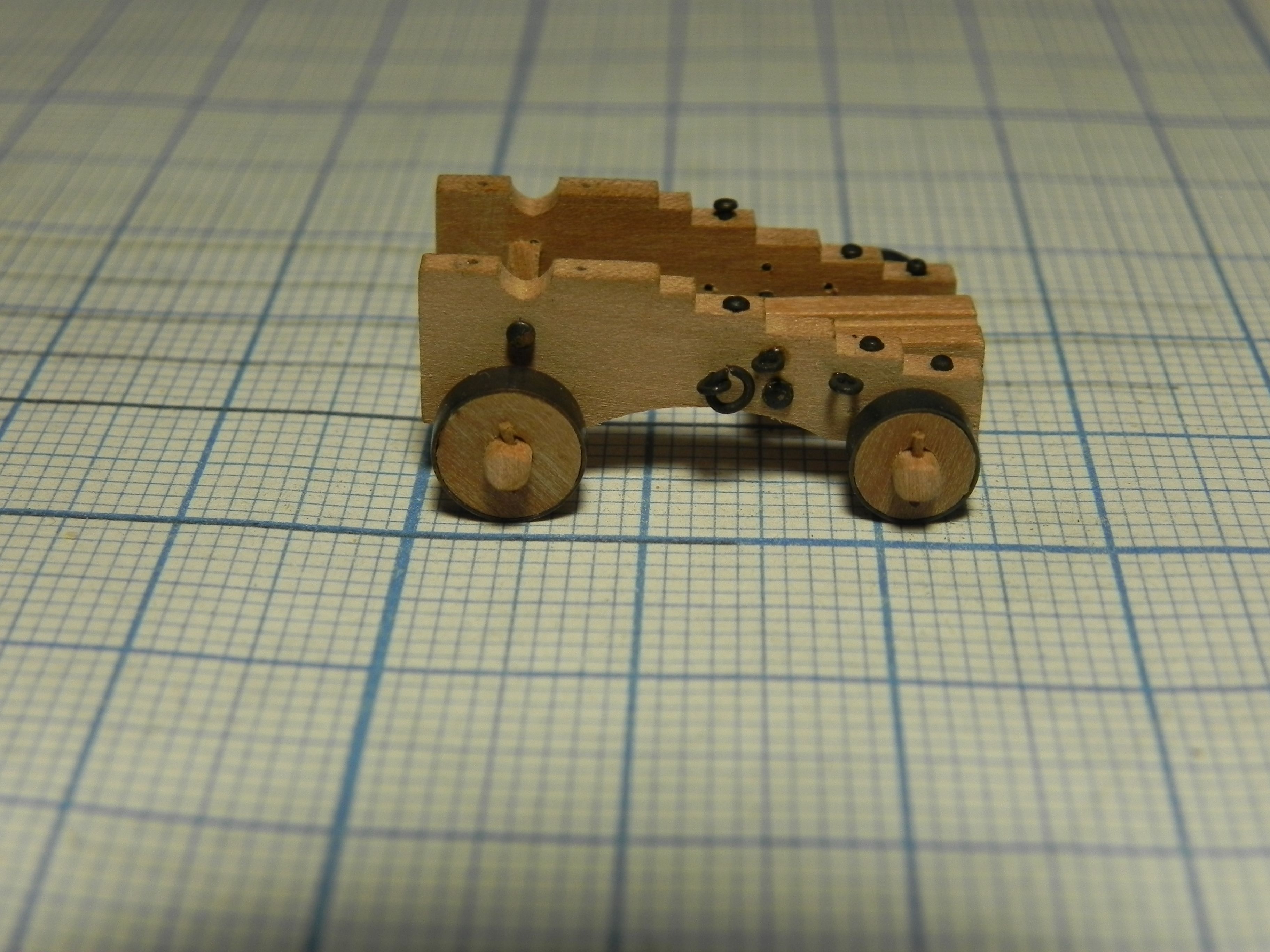

Slav ,фото лафетов на мм бумаге.
Slav
Сообщения: 54
#649 Сообщение Slav »
Михаил, спасибо. На первых фото показалось, что лафеты гораздо больше.
Поблагодарили: 285 раз
#650 Сообщение romanserf »
m.Komarov.1947. писал(а):..фото лафетов на мм бумаге.
Класс!
Сообщения: 12239
Благодарил (а): 1389 раз
Поблагодарили: 758 раз
#651 Сообщение FreeLander »
А ведь и вправду классная работа, я как-то на размерах сходу не сфокусировался, недопонял в чем цимес.

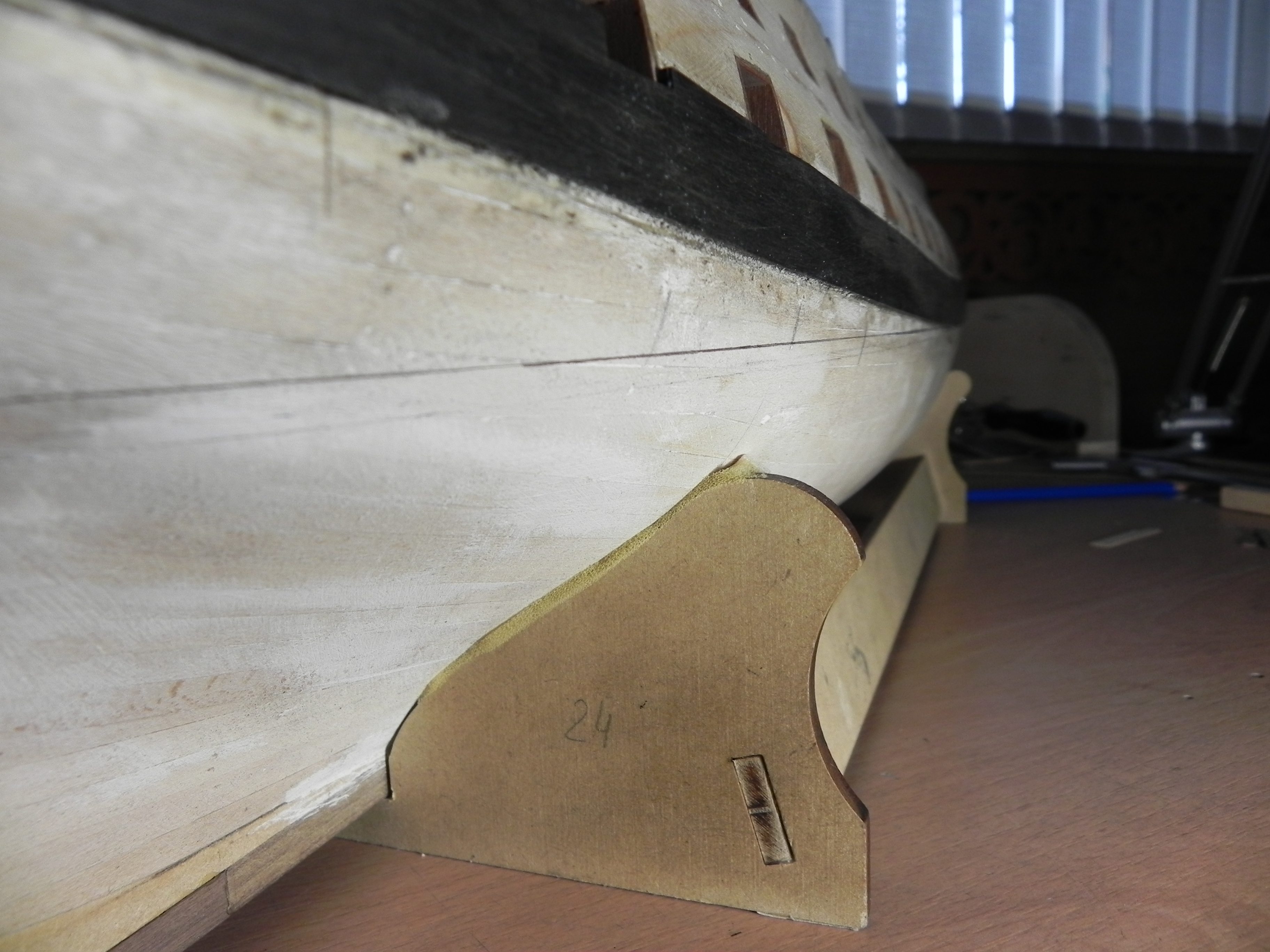

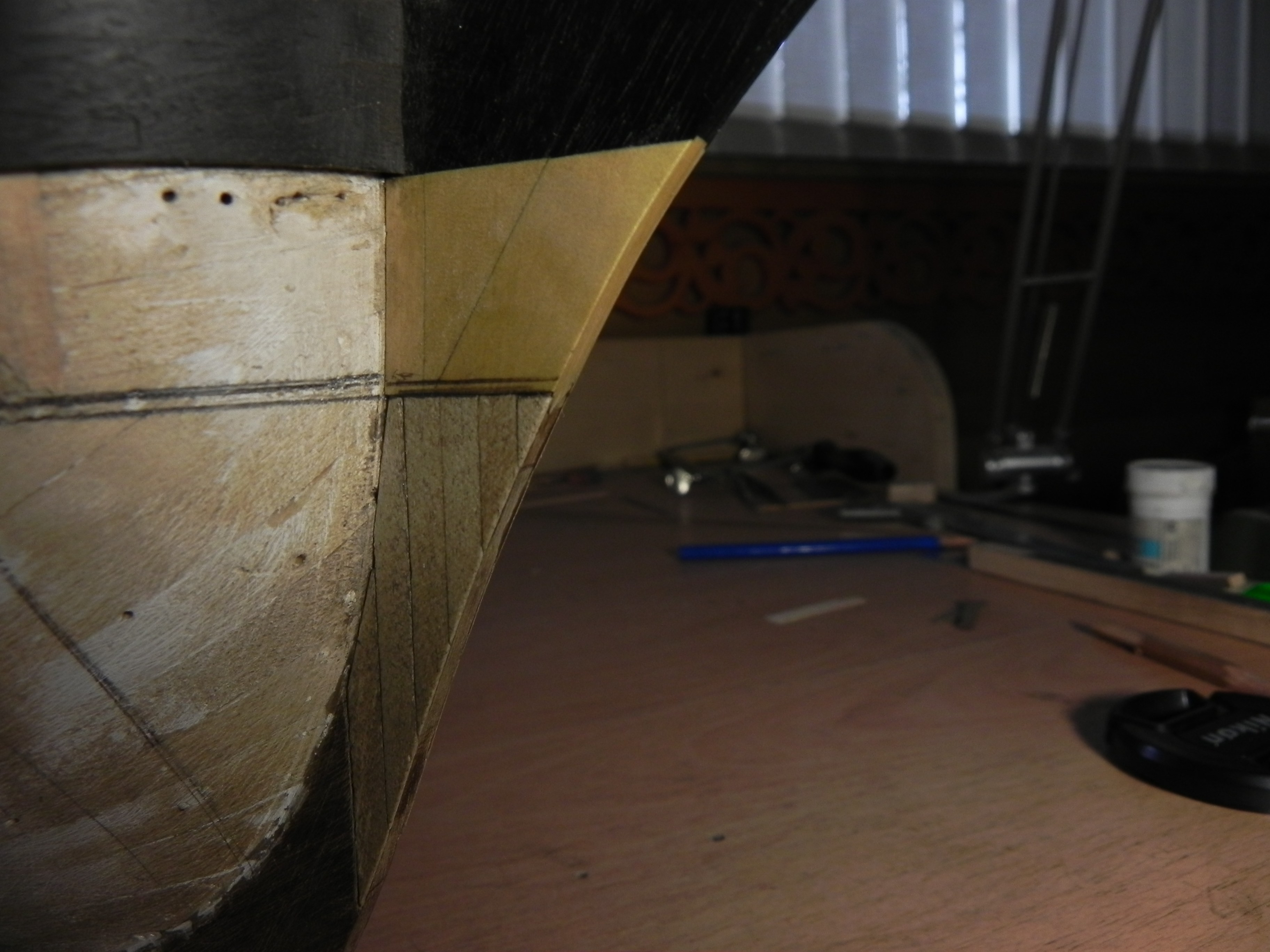

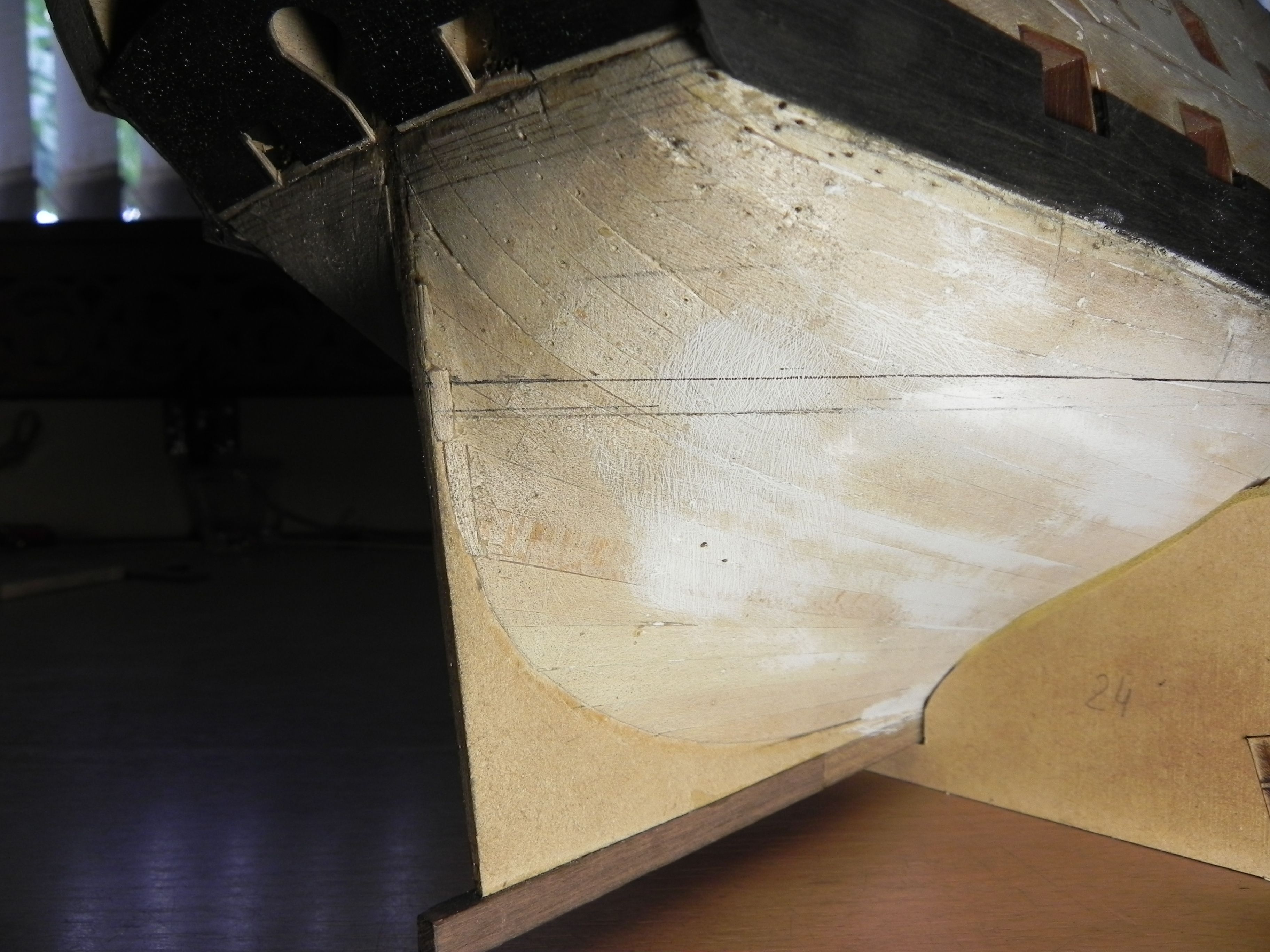

Добрый день . Игорь , чуть не забыл изменить положение ватерлинии. Если учитывать только прибавку 5мм в кормовой части, то ватерлиния наползает на бархоут, так что за основу пришлось брать линию,которая проходит строго под бархоутом.Где-то на 1мм ватерлиния опустилась в носовой части, прошла строго под бархоутом, и на 5мм вышла в кормовой части. Думаю нормально.
Сообщения: 7023
Благодарил (а): 75 раз
Поблагодарили: 1243 раза
#653 Сообщение Игорь Тараканов »
Миша, добрый день! Очень хорошо, что не забыли про ватерлинию и дифферент на корму. Да, совершенно так и у меня было: если опустить корму на те самые 5 мм, ватерлиния "наезжает" на бархоут, и надо за отправную точку использовать именно бархоут в районе миделя. Там получилась не сильно-то и большая погрешность,в носу. Зато потом вся корма перестала "брыкаться", как ненормальная лошадь. У вас так же теперь будет.

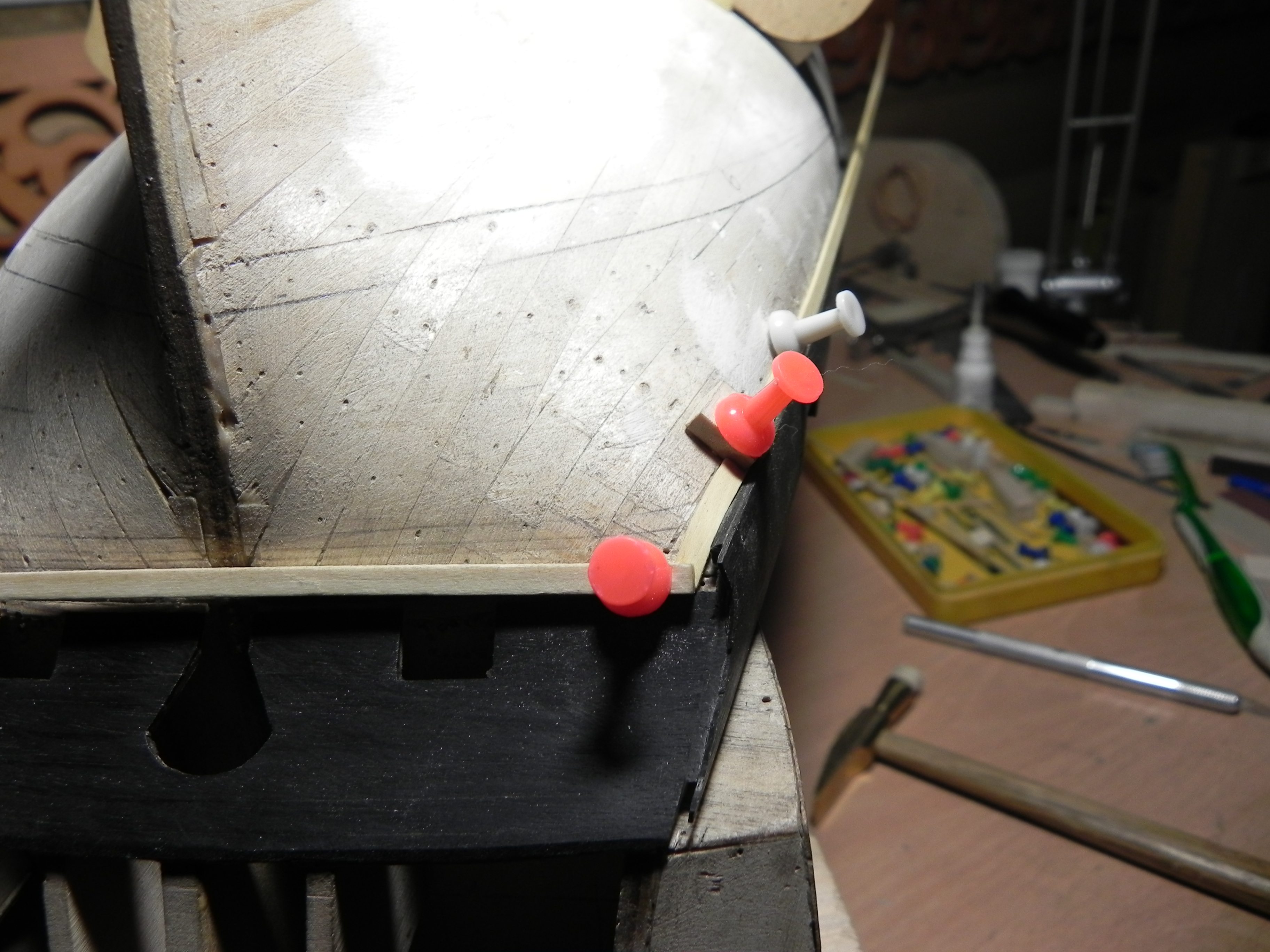

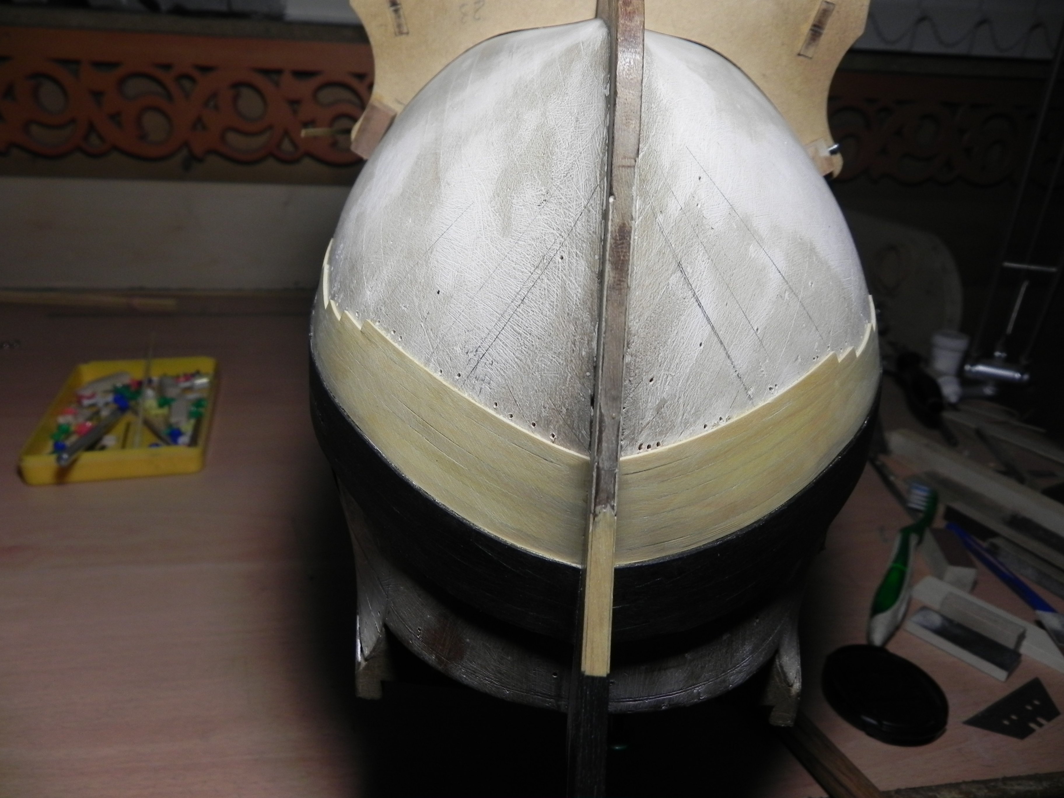

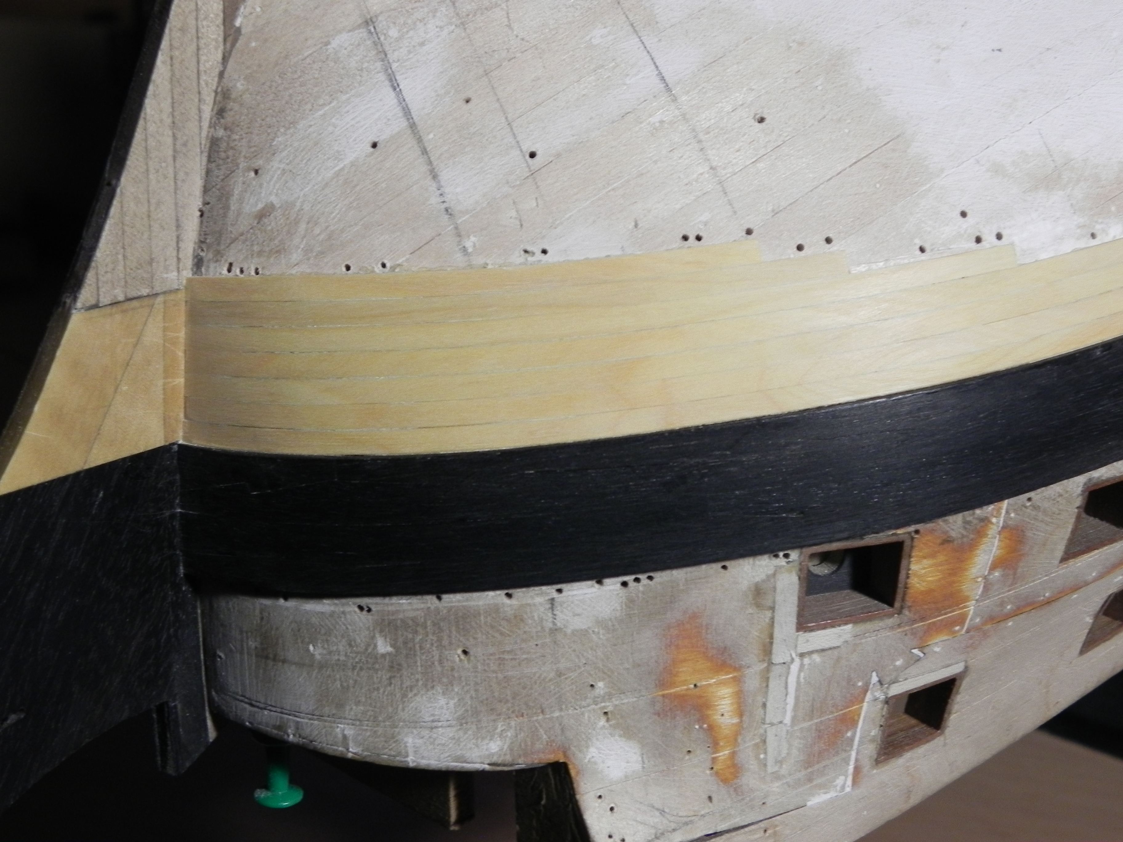

Добрый вечер.Начал чистовую обшивку. Оказалось смотреть, как делают другие , легче, чем когда делаешь сам. Вижу ляпы в своей работе, начинаешь шкурить и проявляются ошибки. Переделывать не буду, пусть так остается. И еще хотел спросить. Игорь, показываю фото кормовой части. Правильно ли я стал рейку заводить. И скажите ,что в носовой части сделано не так. Это я ко всем, кто смотрит эту ветку.

#658 Сообщение Павел Крук »
Добрый вечер.
В целом не плохо только пожалуй не стоит сразу шкурить. есть очень большая вероятность сделать обшивку волнами.
Сообщения: 12239
#659 Сообщение FreeLander »
Михаил, Павел прав, не стОит, потерпите. И еще я бы не стал начинать следующий пояс, пока не окончен предидущий. Тоже волнами чревато в продольном ракурсе.
Сообщения: 1008
Поблагодарили: 42 раза
#660 Сообщение Михаил Комаров »
Павел, Петр, спасибо,ответили. Почему я начинал следующий пояс не закончив настоящий- дальше пойдет медь, а под ней ореховая рейка из набора, а она 5мм. Вот отвечаю вам, а в голове мысль появилась. Ведь надо было под эти 7 поясьев самшита сделать рейки ореховые тоже 3,3мм, как и самшит,и эти 7 поясьев докончить ореховыми рейками, а уж дальше идти пяти миллиметровыми.А теперь как-то придется вписываться.Ну а что шкурить рано начал, просто не вытерпел,посмотреть хотел, что вышло, но шкурил не до конца, так, что все нормально,как все сделаю, прошкурю все. Довольно сложно все дается.
