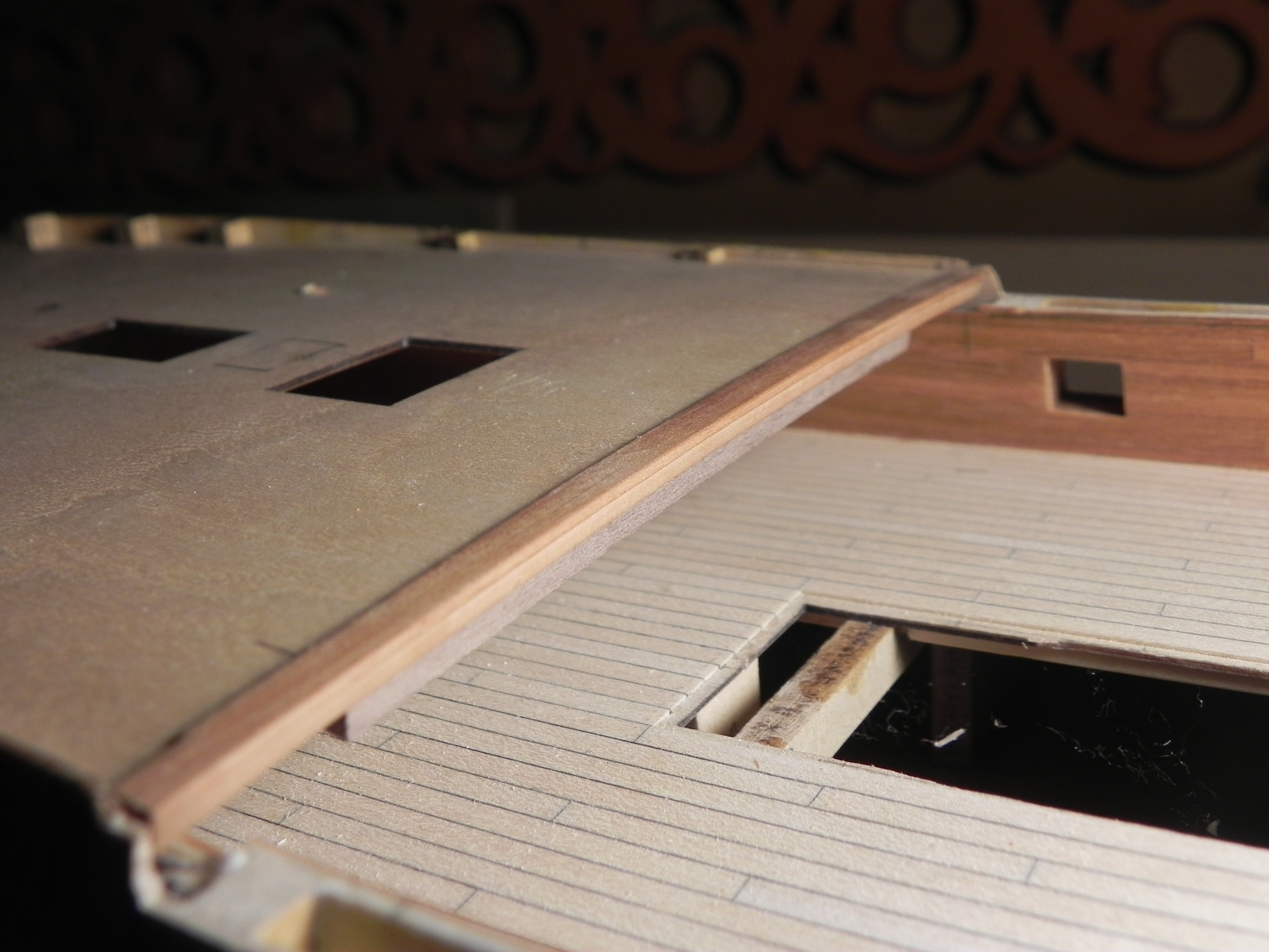

#63 Сообщение Михаил Комаров »

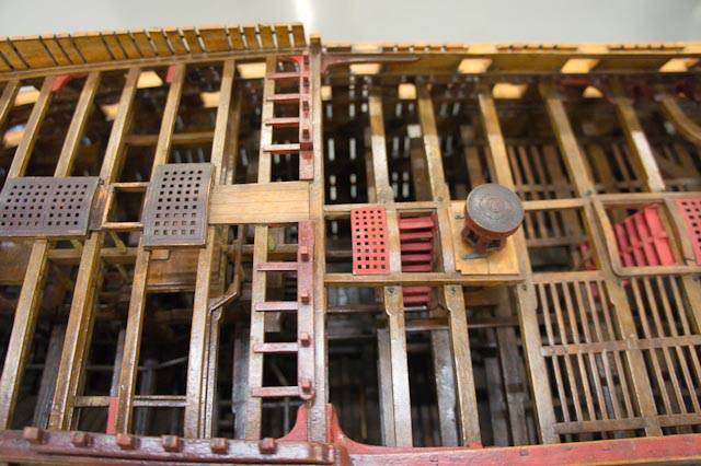

Игорь, доброе утро. Посмотрите фото ,я отметил кружочком . Там мостик упирается в бимс, а сам бимс к концу утолщается, если я правильно понял.И если это так, то вся работа с этим узлом упрощается.

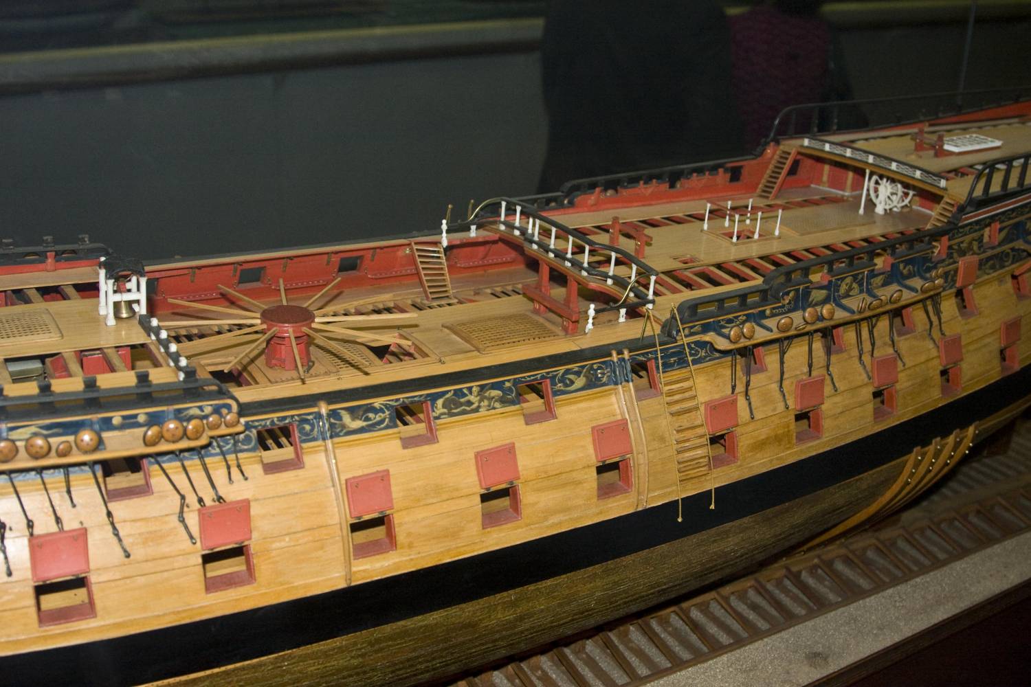

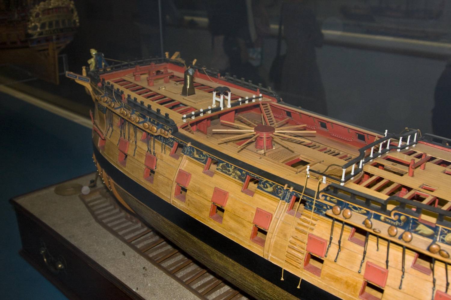

#64 Сообщение Игорь Тараканов »

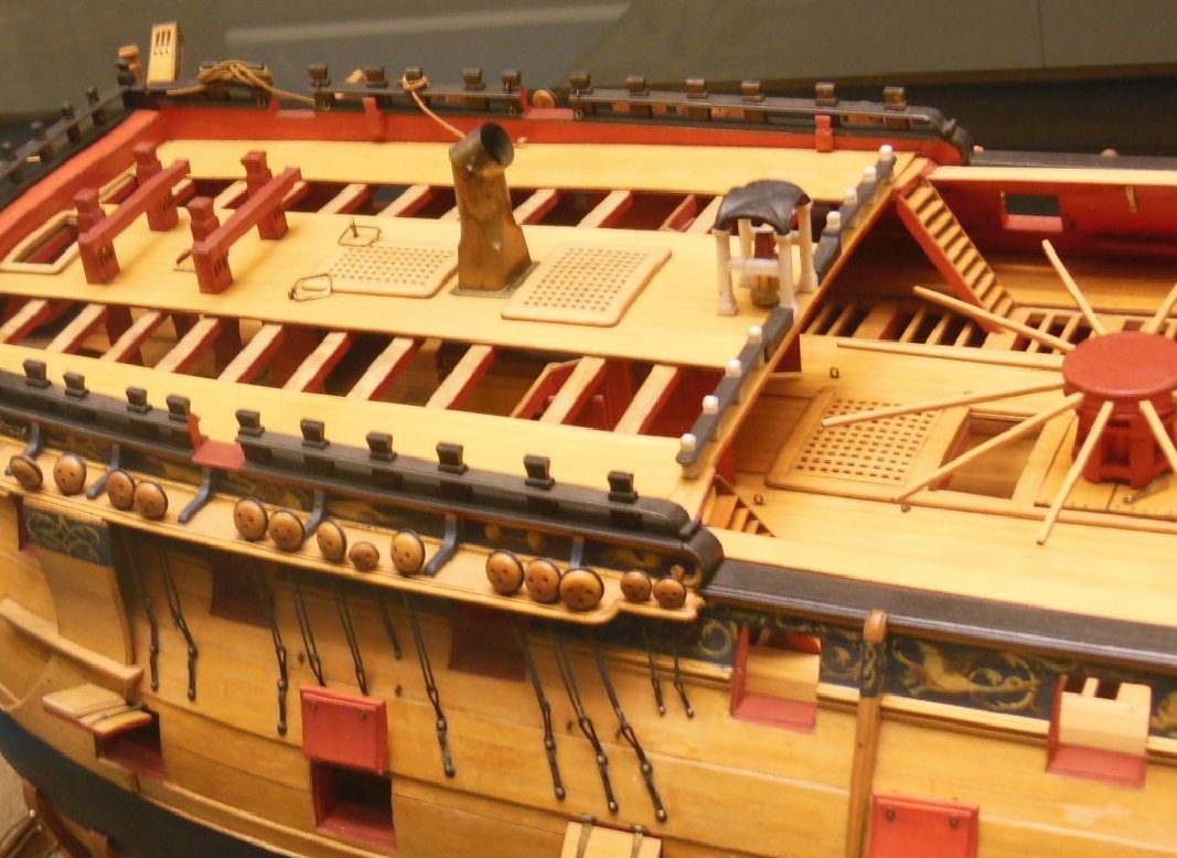

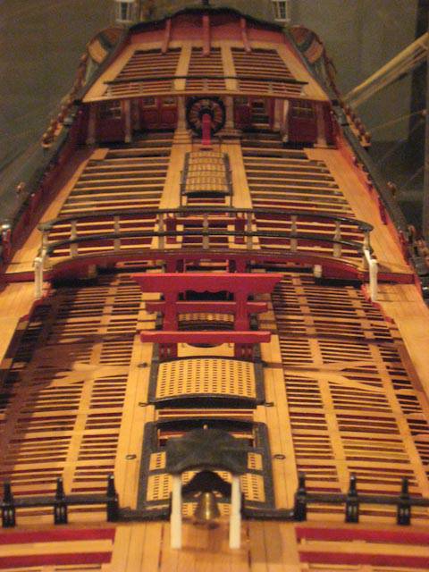

Добрый день! Нет там никакого утолщения. Обычный бимс, если верить модели Т. Слейда. Однако, другие модели везде показывают заднюю часть МОСТИКА утолщённой. Это утолщение заканчивается обычно сразу за трапом. А сам бимс самый, что не есть, обычный.
На втором фото снизу, "Лже Беллона...", заметно при нажатии на "лупу", что первый бимс квартердека опирается на массивную вертикальную кницу, она-то и сбила с толку.
"Лже-Беллона" Чарльза Мидллтона.
"Беллона" Т. Слейда. Бимс без утолщений.
"Лже-Беллона" Ч. Мидллтона. Бимс не имеет "утолщений". А вот сам мостик в задней части усилен.

#65 Сообщение Игорь Тараканов »
Итак, на модели Мидллтона хорошо видно, что бимс опирается на вертикальную кницу, спускающуюся по фальшборту опердека почти до боеукладки.
На модели Слейда этой кницы нет.
Но на всех моделях более-менее известных 74х-пушечников есть кницы у последнего бимса бака. Вот на эти кницы и ложились мостики впереди, то есть, бимс опять-таки постоянной толщины, без "приливов", кница компенсирует перепад высоты между палубой надстройки бака и мостиком.

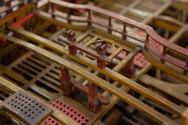

Нельзя забывать, что мостик был закреплён своими собственными металлическими кницами, которых не видно, и жёсткое крепление к бимсам бака или квартердека ему не обязательно. На втором сверху фото виден зазор между бимсом и мостиком. Утолщения бимса опять-таки нет.
Как крепить мостик спереди? Хорошо видно, как мостик ложится на изогнутую кницу бимса бака.

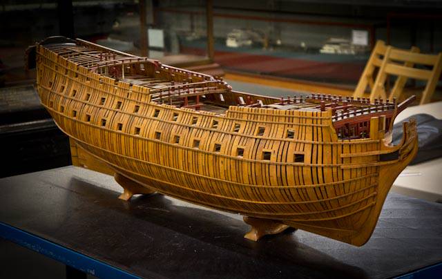

На этой модели видно, что англичане не заморачивались с утолщением бимса, а так же с зазорами между мостиком и квартердеком
Кницы и мостики на модели Мидллтона.
Кницы последнего бимса бака у Т. Слейда. Такие же - на Эгмонде

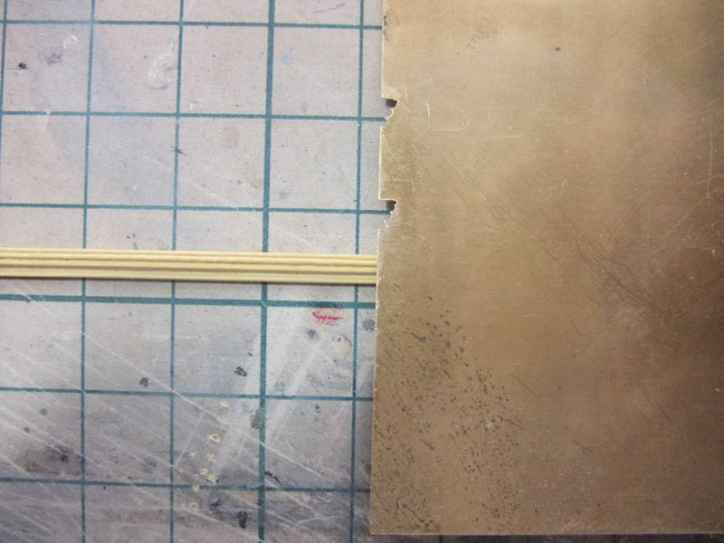

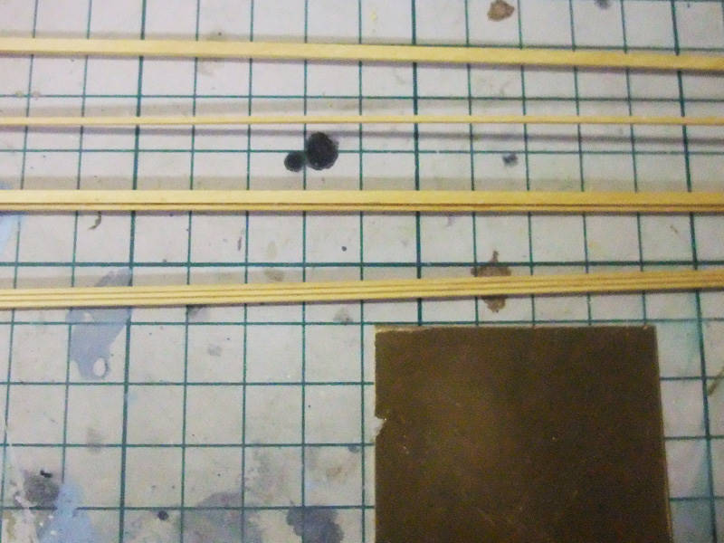

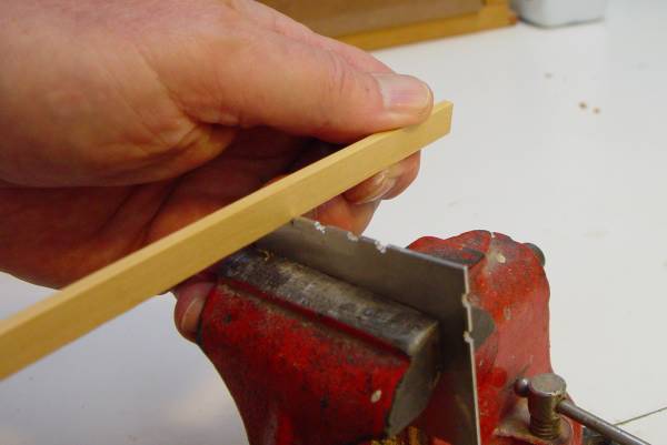

Профилирование подвижным скребком

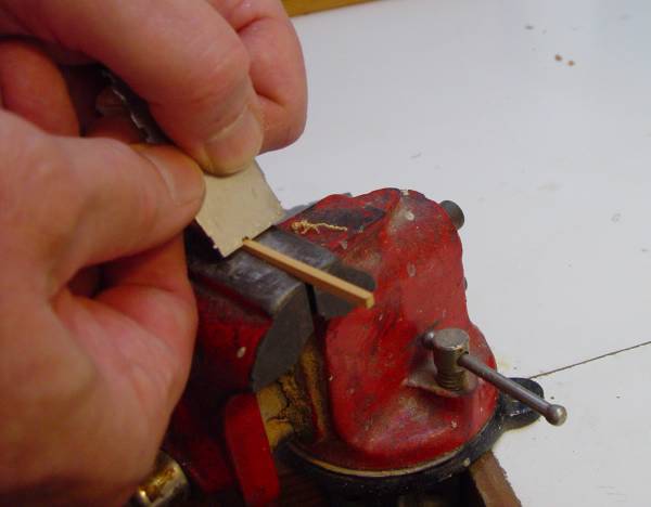

Профилирование реельса неподвижным скребком
Кондукторы для изготовления частей бархоута "топ-энд-бат"

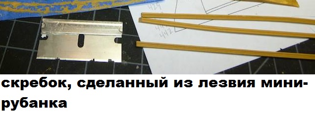

скребок можно сделать из любой стали, главное - острые "ребра" профиля

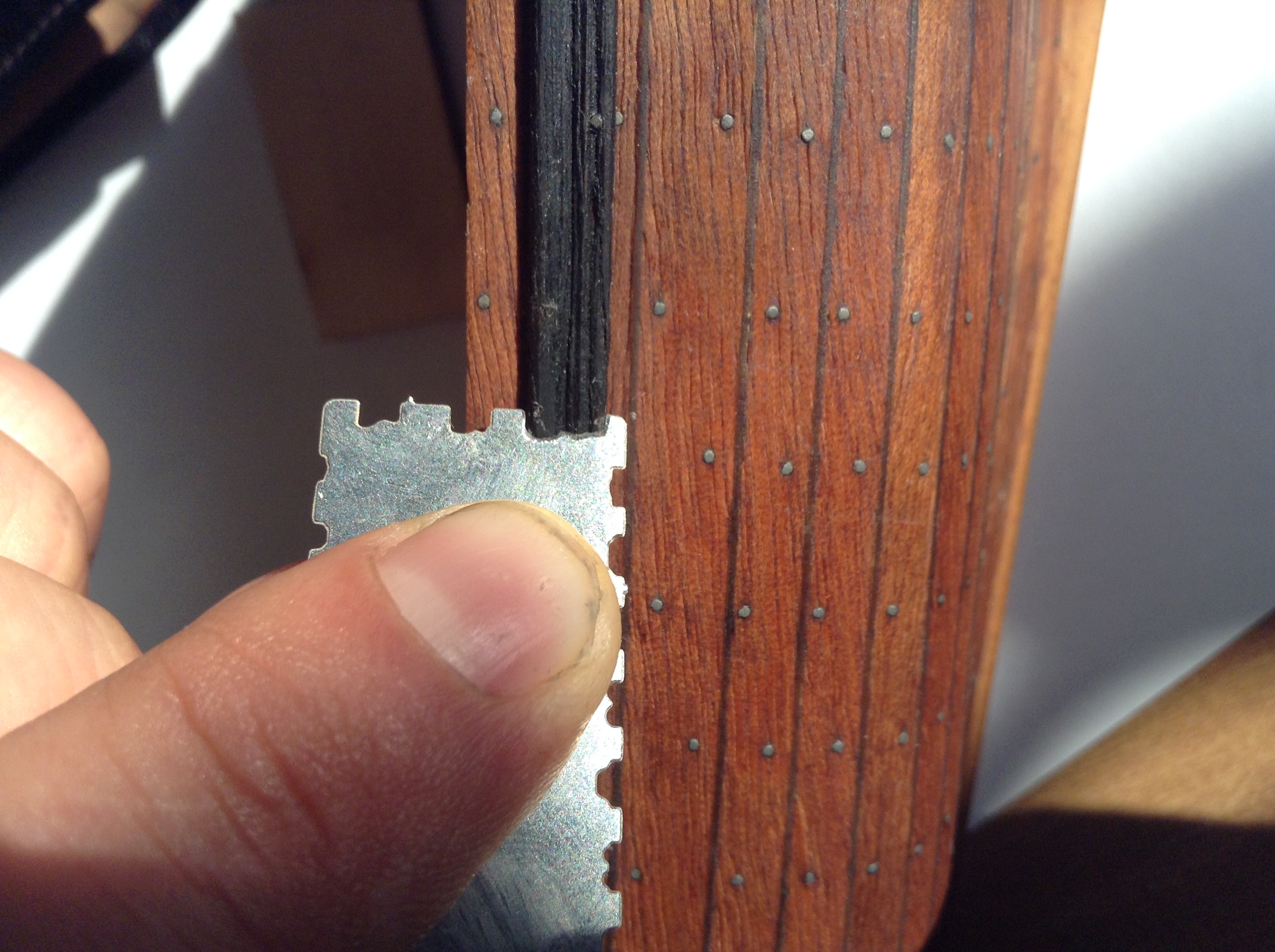

Профилирование реельса в несколько заходов

Миш, китайцы делают скребки. До недавнего времени цикли были в магазине у Валентина (Дёмина), то есть, здесь, на этом сайте. Свяжись с ним. С другой стороны, необходимый тебе типоразмер профиля может отсутствовать на скребках. Не так уж и долго выточить надфилем по металлу нужные тебе профили, а "железка" может быть любой. Лично я вижу, что тебе из всех вариантов подойдёт только один профиль. Выточить его - дело десяти минут. Впрочем, хозяин - барин.

У меня пластика просто была в наборе шлюпки (китайцы рассщедрились две положили).
Все равно пришлось точить надфилем под размер и профиль.
До этого делал пластину из "старого" лезвия от ножа.
Если дерево плотное, то все равно приходится профиль постачивать надфилем (режущую кромку)
Олег.
Сообщения: 1008
Поблагодарили: 42 раза
#71 Сообщение Михаил Комаров »
Спасибо,что отозвались. Я о этих пластинах ничего не знал и профили делал фрезами,но профили не фигурные, а с прямыми углами. А сейчас по привычке сижу и добиваюсь результата однозаходной фрезой. Еще денек поважусь,если не получиться, то попробую изготовить пластину.
zluka
Сообщения: 1108
Откуда: Москва, ЗАО
Поблагодарили: 38 раз
#72 Сообщение zluka »
Так сделайте лесенку с маленьким шагом скажем .2 а потом просто надфилем и шкуркой поправить. :wink:

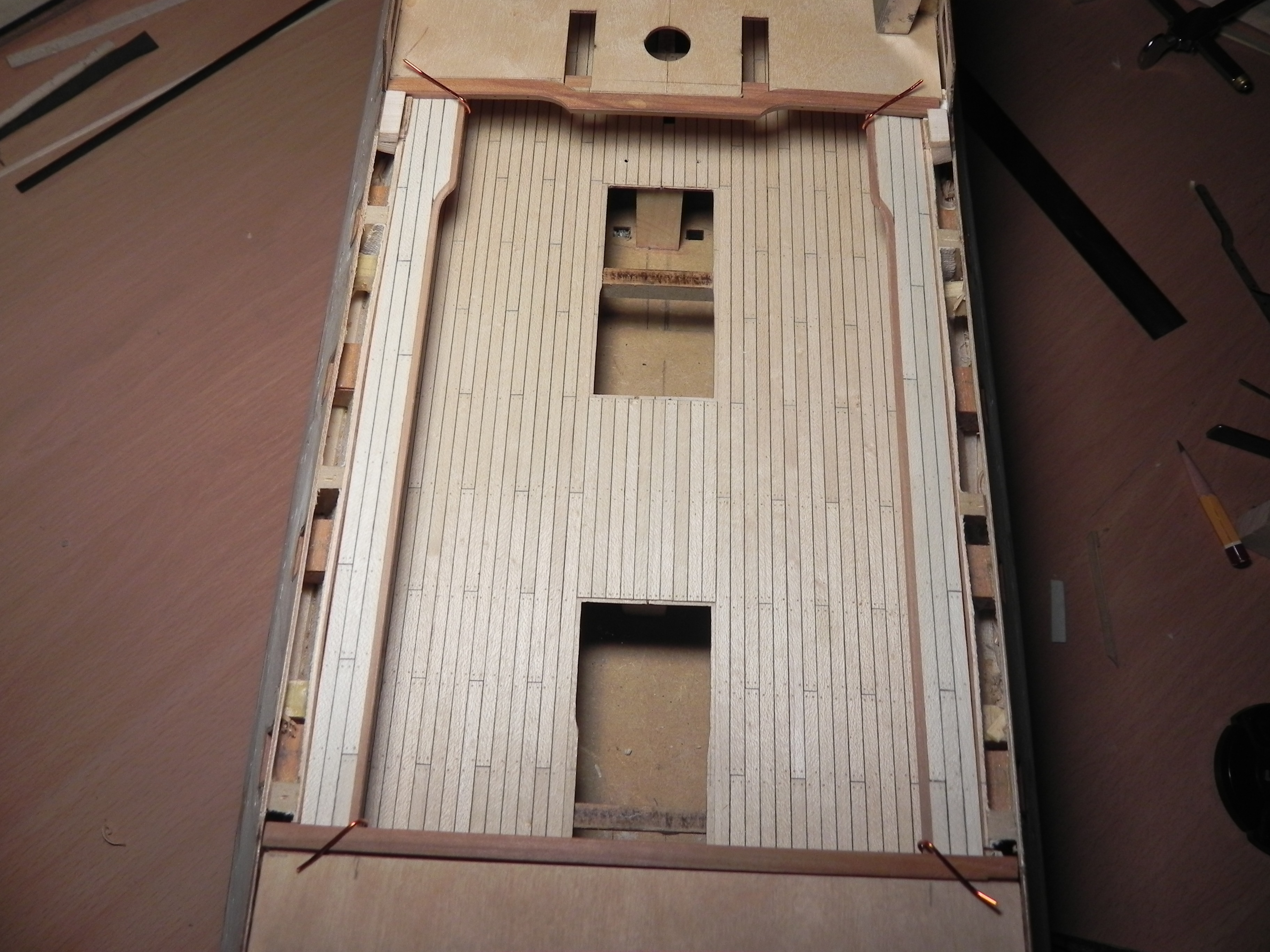

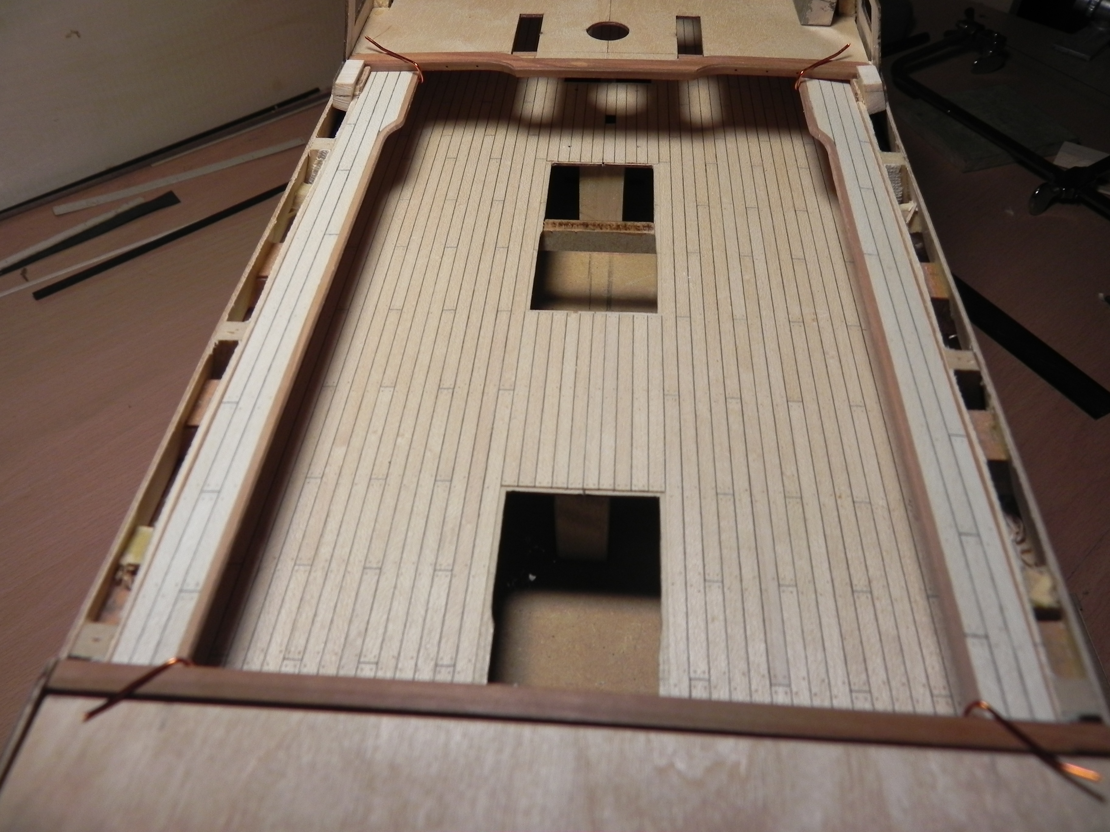

#73 Сообщение Михаил Комаров »

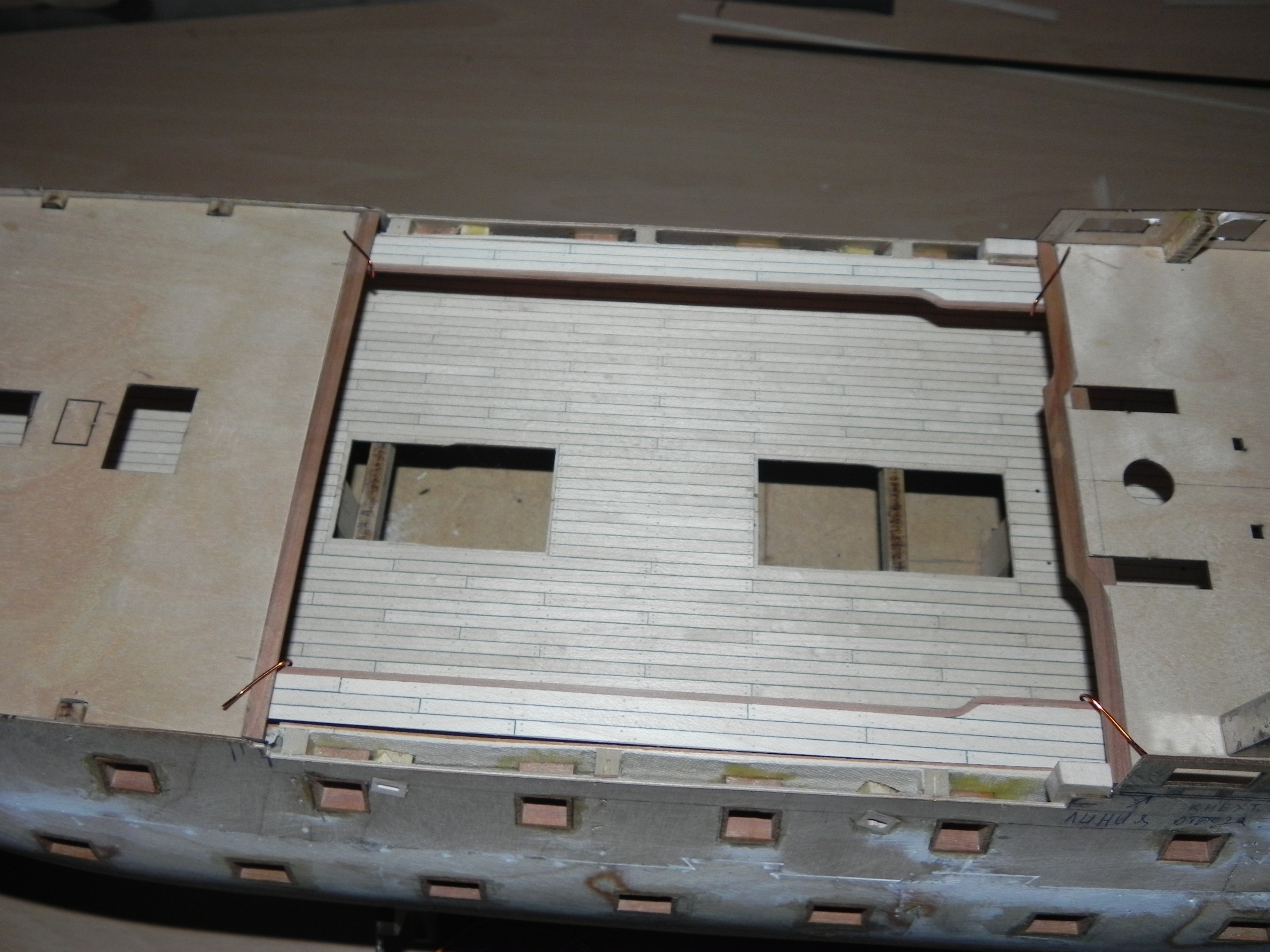

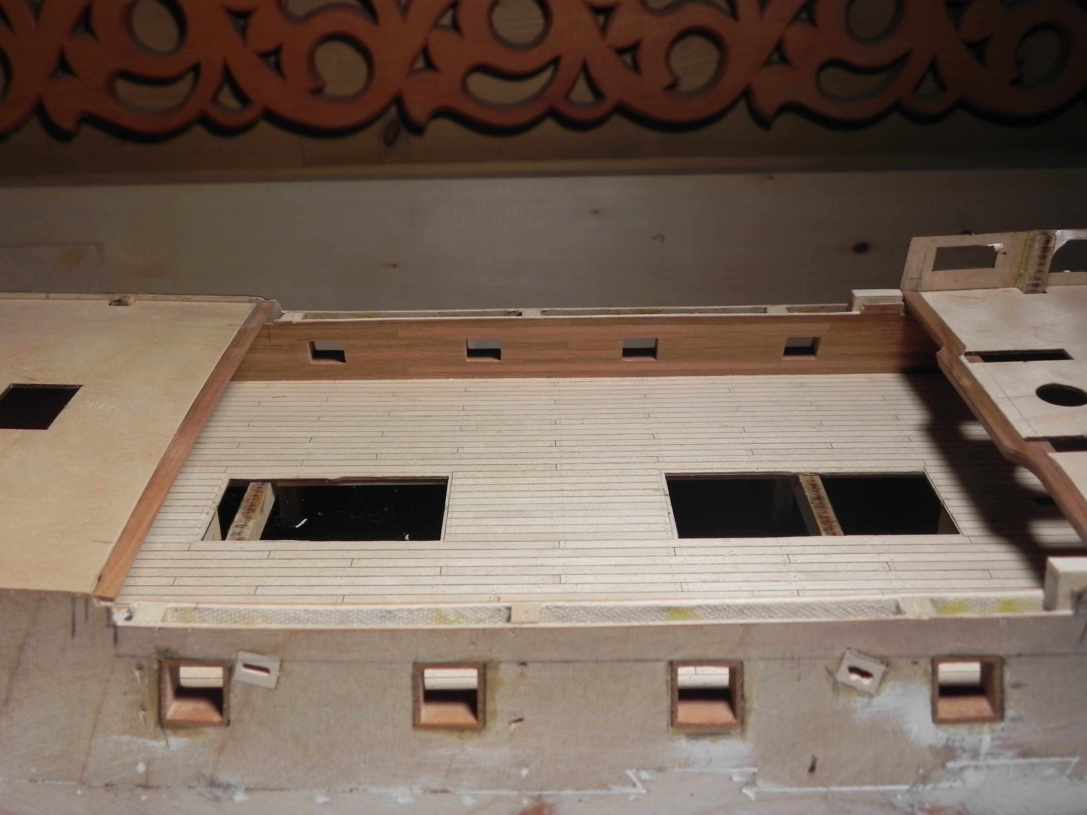

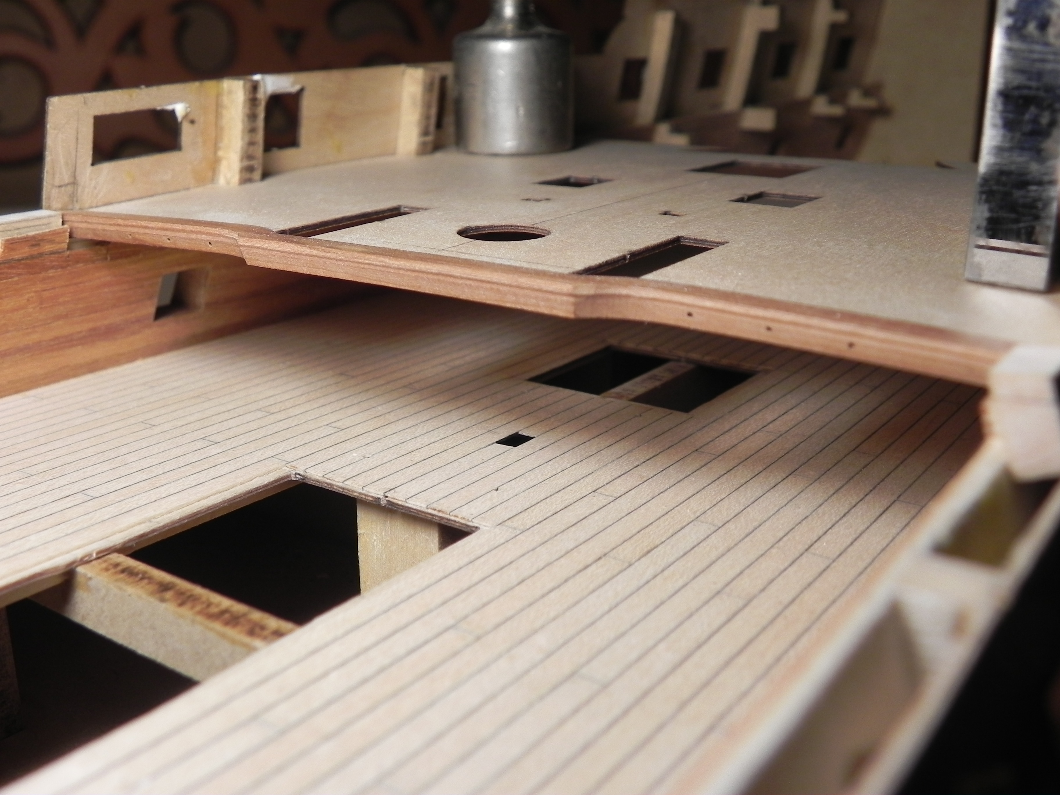

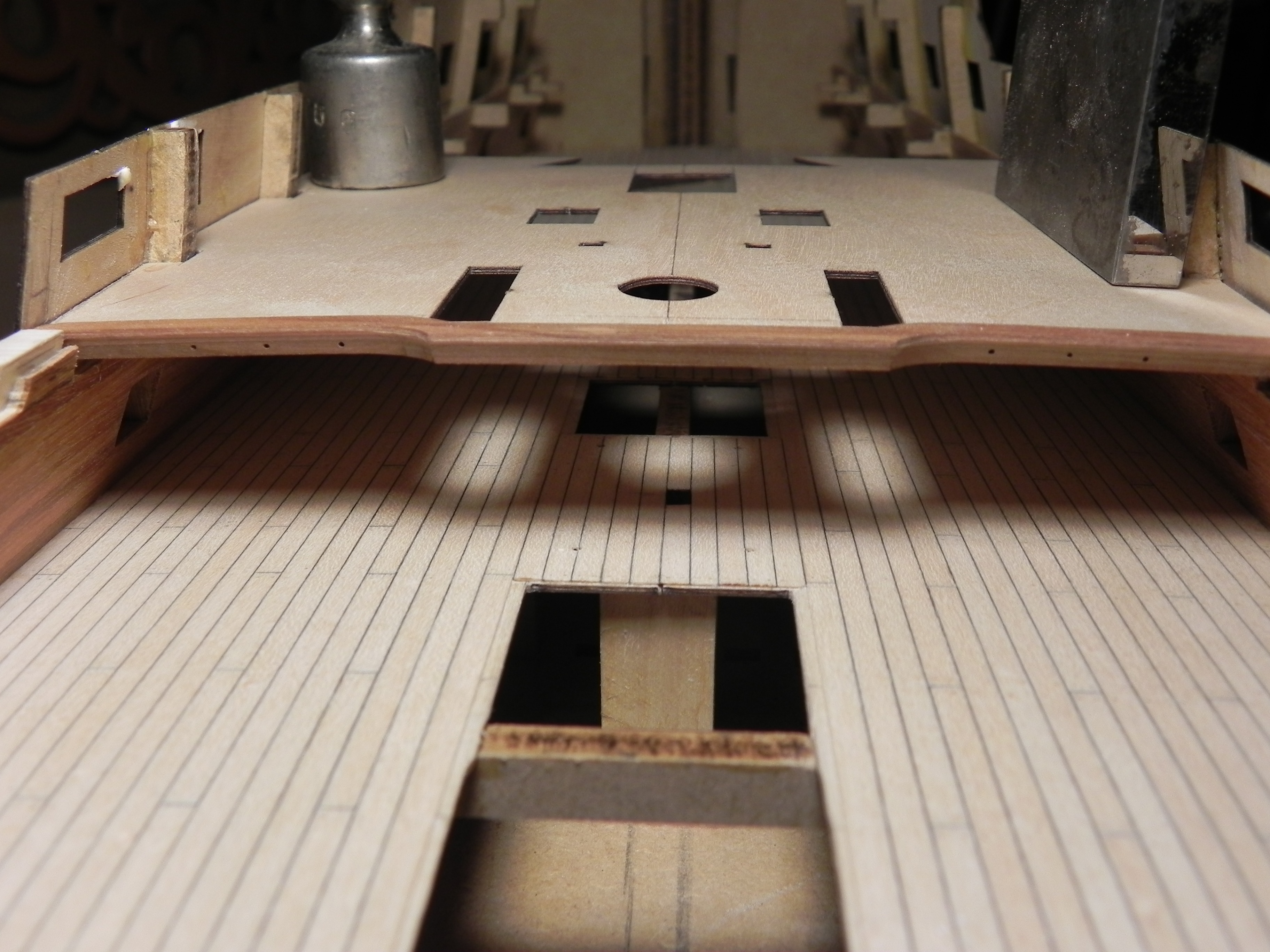

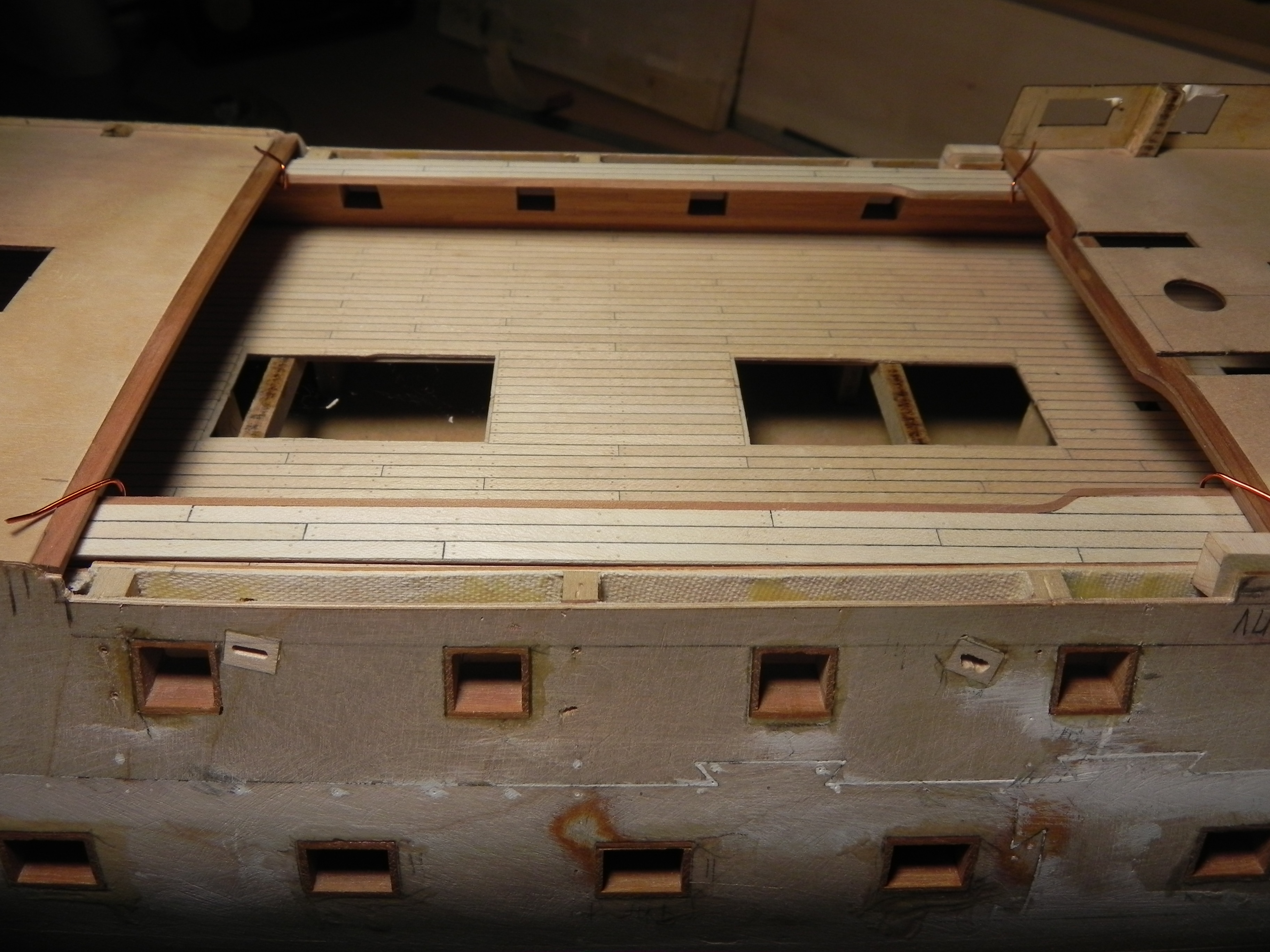

Всем добрый вечер. Что успел сделать за это время, показываю. Сделал новые бимсы, вырезал на торцевой их части рельеф. Долго экспериментировал и самый простой рельеф оказался лучше сложных. Заузил их как на фото Игоря, даже один из них из разного дерева,когда полерну и покрою чем нибудь будет видно хорошо. Сделал мостки,выбирал форму, нехотел прямые, ну судите сами. Придется чуть поднимать борт, пилил под бимсы из комплекта, а они толще, надо снова наращивать. Кто это проходил, прошу делать замечания, пока еще ничего не закреплял , можно переделать .

#74 Сообщение Игорь Тараканов »
Миша, добрый вечер! Очень, очень красивые бимс и мостики шкафута. Изящный передний бимс квартердека заметно выигрывает на фоне того, что предложила Амати. Мне понравилось. Красивая, аккуратная работа. С удовольствием просмотрел фотографии. С нетерпением жду продолжения рассказа.
