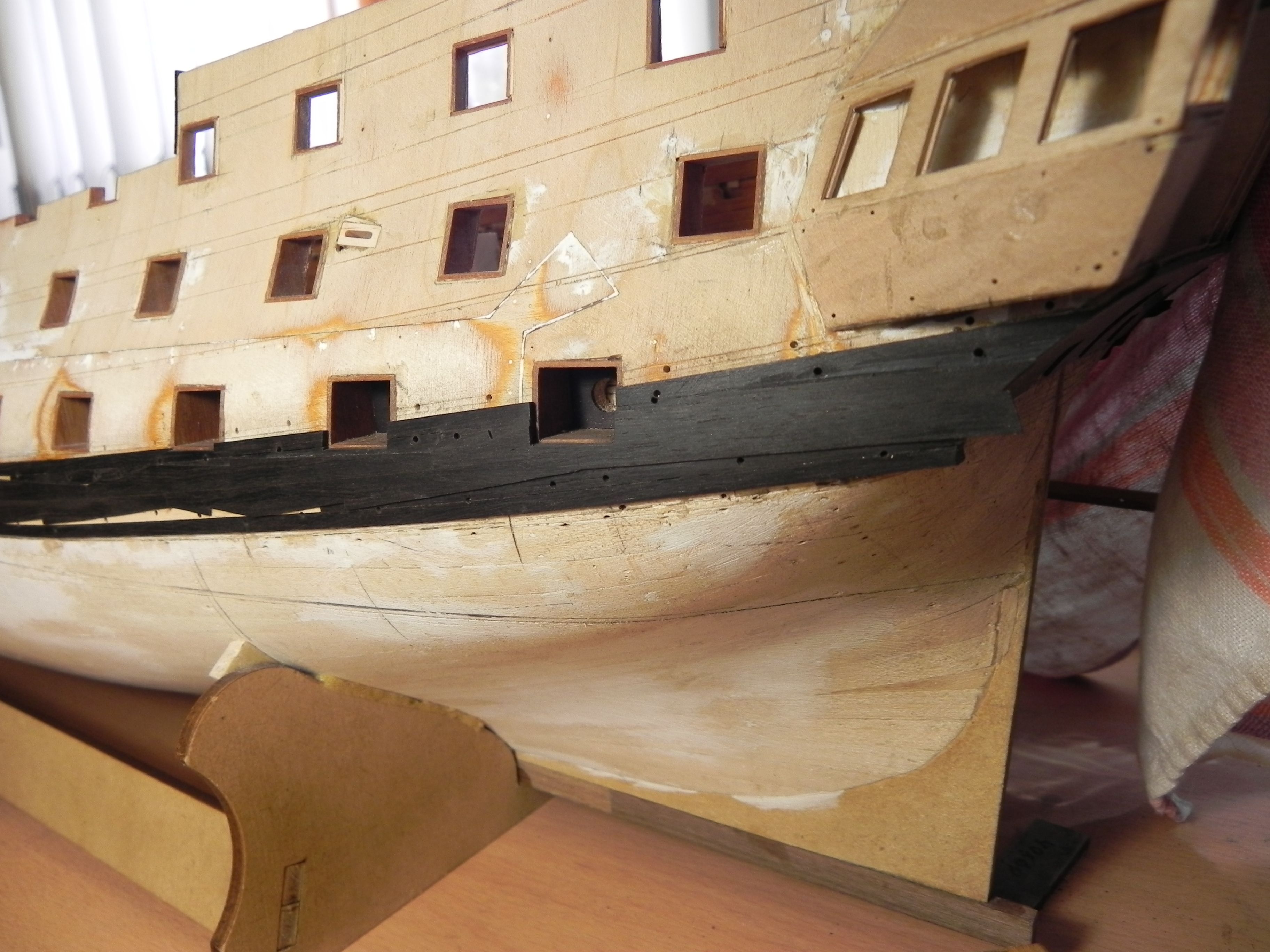

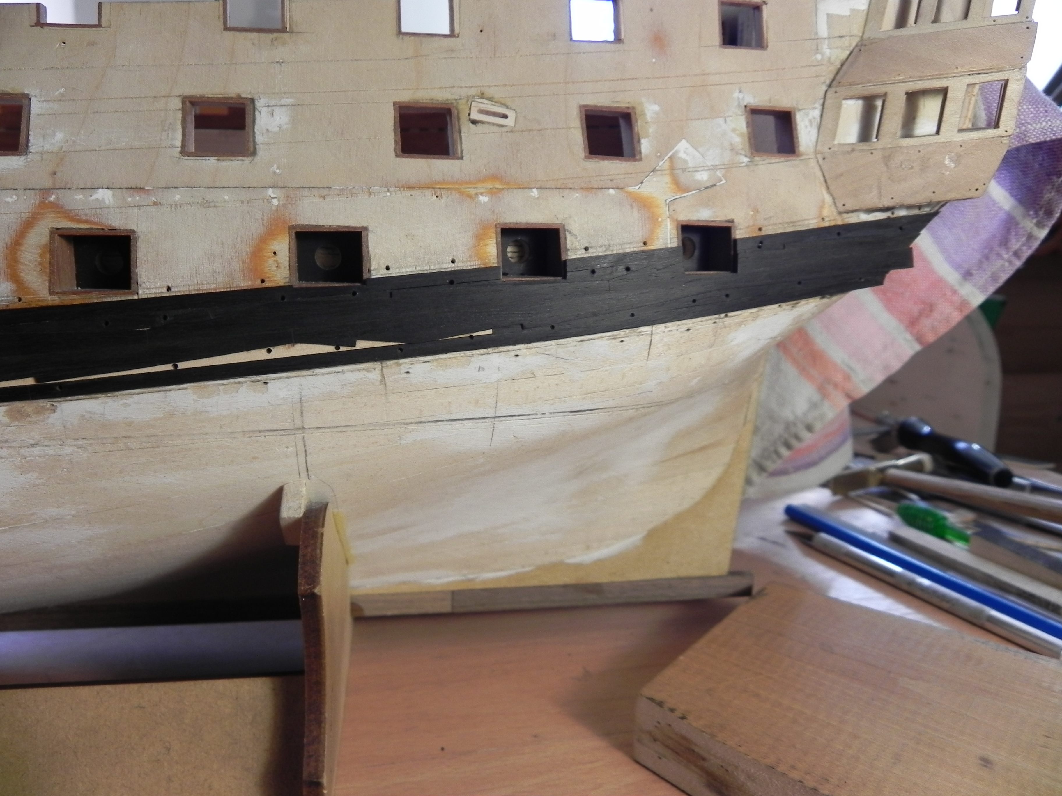

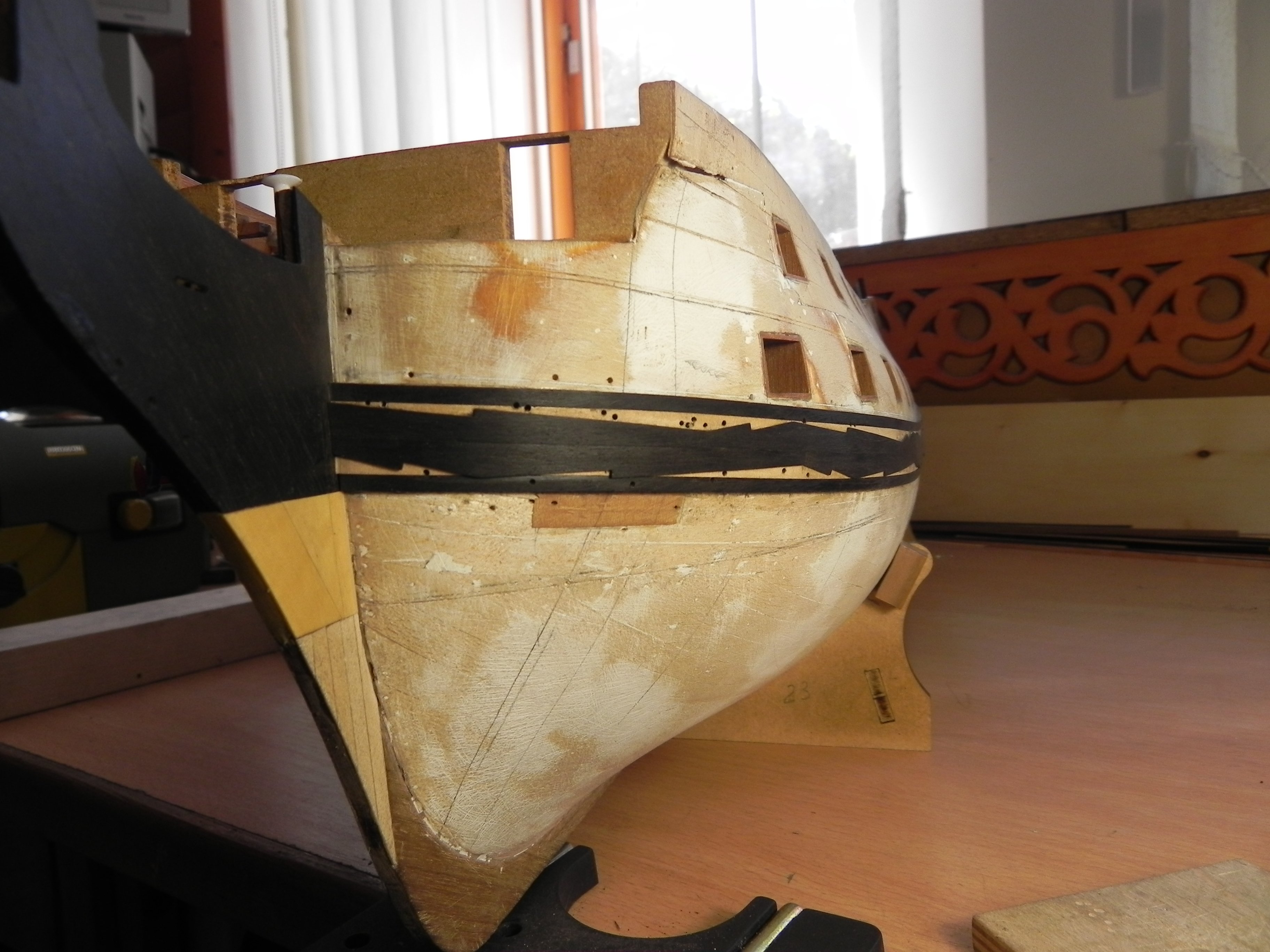

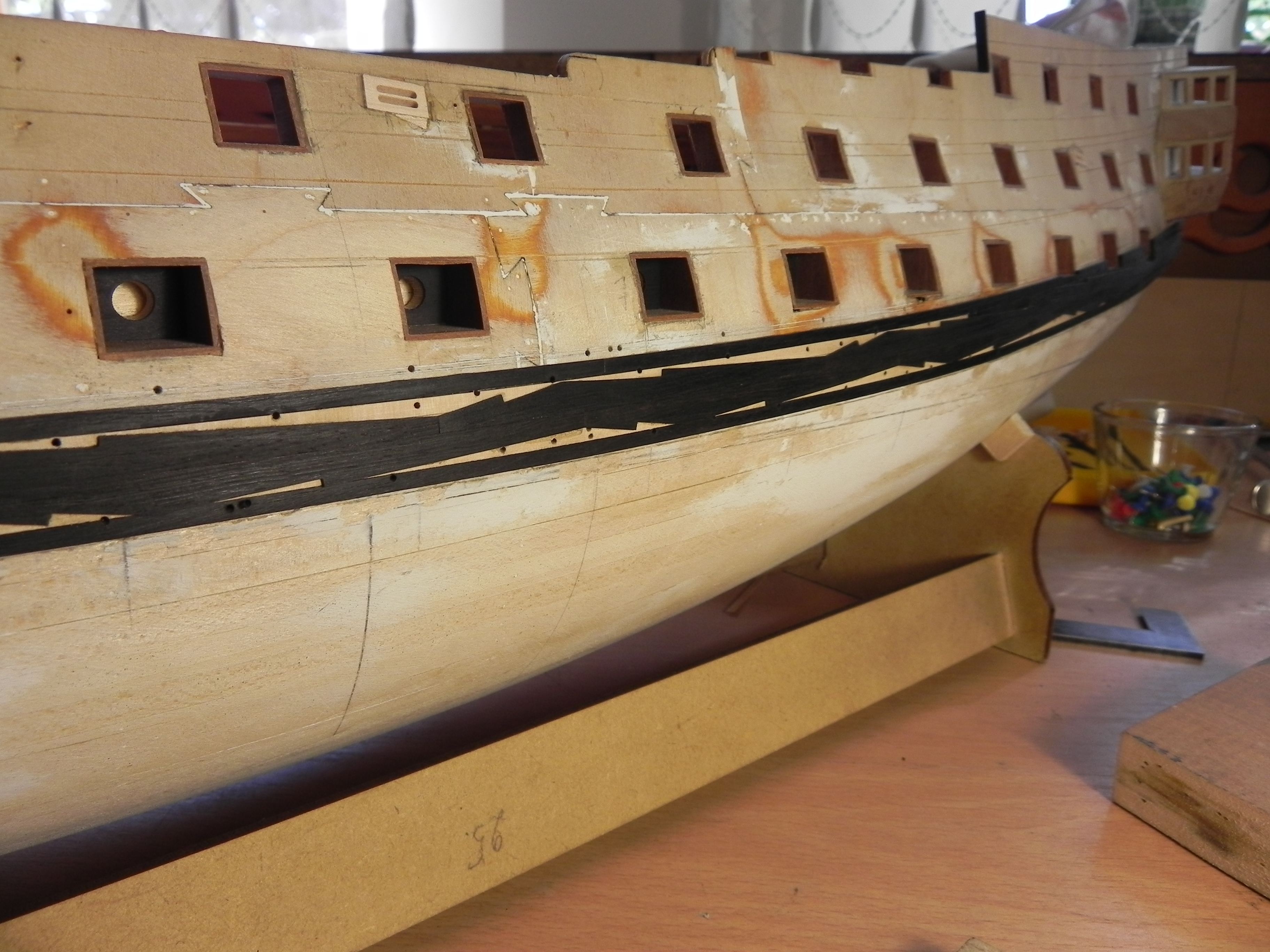

Добрый день всем. С трудом, но все же двигаюсь вперед. Правая сторона пошла сразу плохо.Были большие зазоры между штук обшивки бархоута, когда понял почему не получается, сразу взялся за другой борт. Результат меня даже обрадовал. На основании этого опыта берусь за исправление правой стороны. А потом пойдет самое сложное- первый и четвертый ряд,уже индивидуальная подгонка каждой штуки.

#564 Сообщение Павел Крук »
m.Komarov.1947. писал(а):Добрый день всем. С трудом, но все же двигаюсь вперед. Правая сторона пошла сразу плохо.Были большие зазоры между штук обшивки бархоута, когда понял почему не получается, сразу взялся за другой борт.
Добрый день результат знатный. А в чем была проблема изначально и как решили?

#565 Сообщение Игорь Тараканов »
Миша, добрый день! Присоединяюсь: всё выглядит очень даже качественно. Однако, раскройте же интригу: как выглядит правый борт, почему были зазоры, как вы распознали ошибку и как исправили. Думаю, многим ваш опыт пригодится, поделитесь!

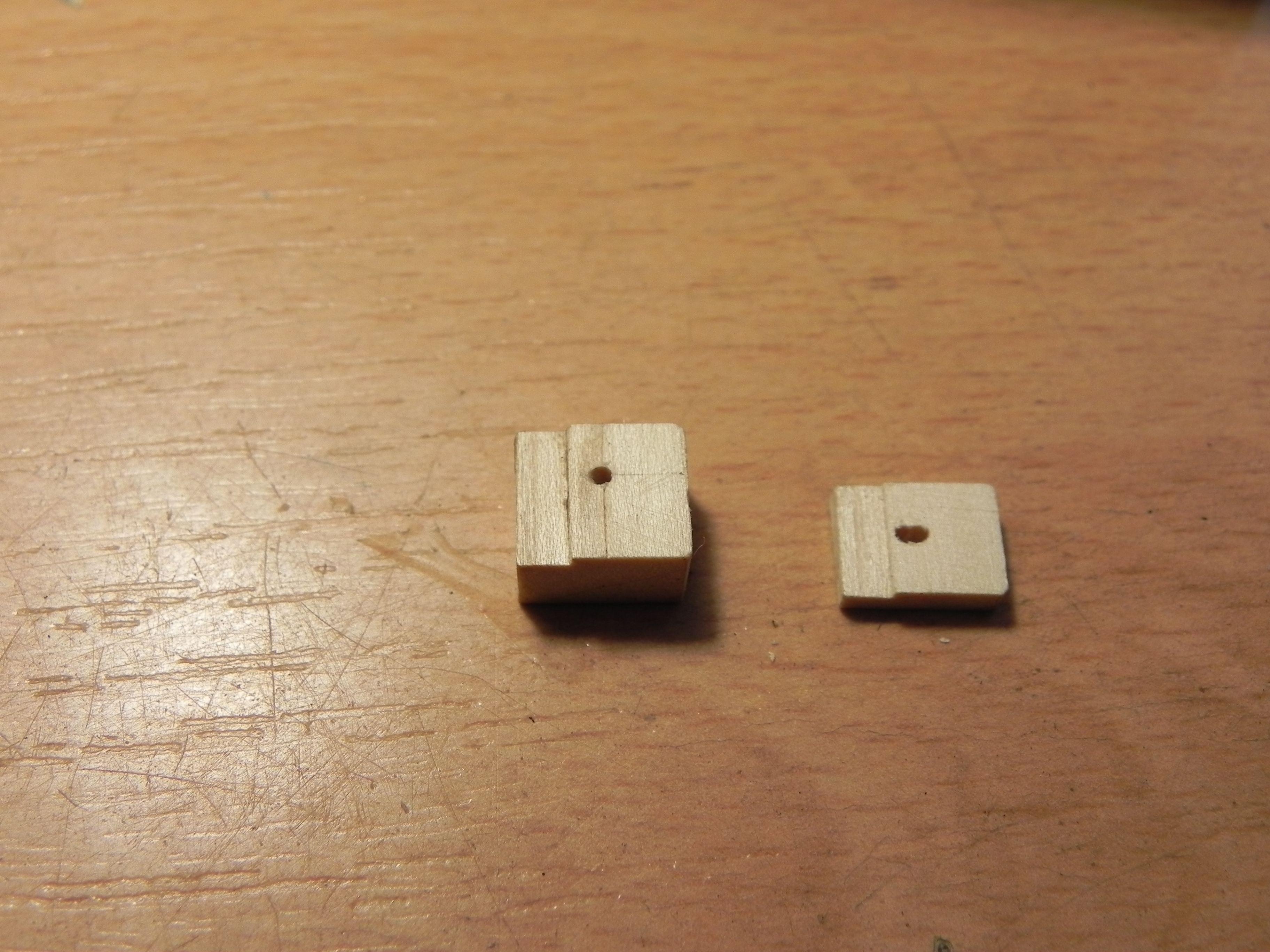

#566 Сообщение Михаил Комаров »
Добрый день. Проблему сам себе создал. Позаимствовал идею Сергея Кутузова и изготовил упорчики для лучшего прижима .Видимо сделал их толстыми и когда их прижимаешь цветными кнопками только малая часть гвоздика входит в корпус и этот упор чуть гуляет и плотно не фиксирует.И самое главное - отверстие в упорчике надо точно совместить под углом 90 градусов с плоскостью того места, куда прибиваешь, иначе и упорчик промет не тот угол и не прижмет плотно деталь.Поэтому у меня и получалась щель .Потом ,когда клей высыхал и я обнаружив щель и отклеев штуку утюгом, естественно зачищал это место от клея маленьким шабером,который сделал из надфиля ,незаметно для себя , на какие-то доли еще больше стачивал торец штуки, еще больше искривляя торец штуки .И так по глупости было три раза. Пару деньков подумал, и сделал упорчик тоньше, чтобы жало цветной кнопки больше вошло в корпус и отверстие в упорчике удлинил, чтобы упорчик гулял вверх-вниз по отношению к кнопке. Теперь я прибив кнопку сверху чуть постучав по упорчику сильно прижимаю штуку и угол в 90 градусов можно не соблюдать. Практика подтвердила. Может что не понятно рассказал,уточняйте.

Валентин Озеров
Сообщения: 2204
Благодарил (а): 94 раза
Поблагодарили: 219 раз
#567 Сообщение Валентин Озеров »
Деревянные шайбочки - хорошее решение.
Я стачивал острие раза в два и затачивал конец, чтобы при втыкании не разрушать структуру дерева. И еще советую найти кнопки с металлической головкой. Их можно забивать без опасения расколоть пластмассовую головку.

#569 Сообщение Михаил Комаров »
Я поколол этих кнопок уйму. Даже хотел выточить латунные и и впаять гвоздики. НЕ знал, что есть с металлической головкой. . А , вобщем-то десяток выточить быстрее, чем ждать заказ. Спасибо.

#570 Сообщение Михаил Комаров »
И потом- чтобы не колоть дерево, я сначала сверлю чуть меньшим диаметром и кнопка входит плотно, не коля дерево.
