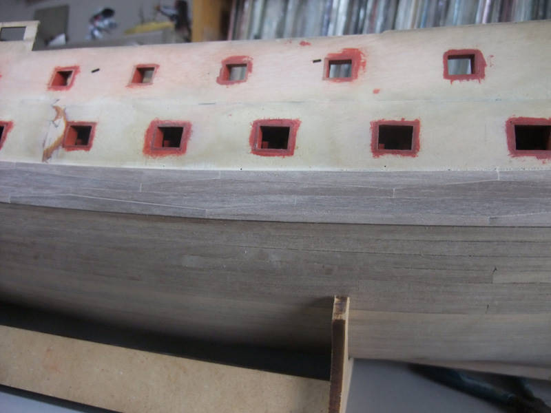

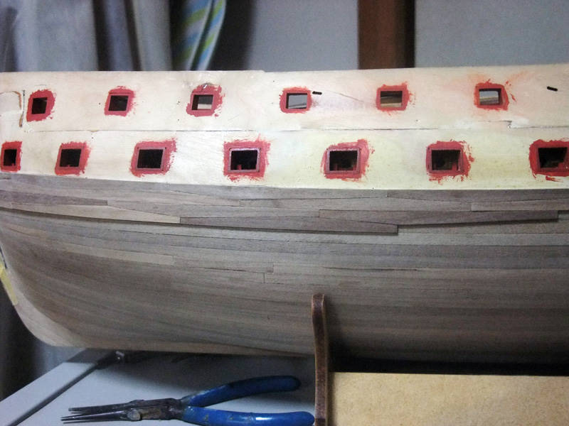

Пётр, я вас приветствую! Не знаю, как получится у Миши, а вот пример установки штук бархоута гораздо большей толщины, чем заготовки Михаила. Опять таки, "спина" у штук не подгонялась - и так гнётся, как обычно мы гнём на ребро планки обшивки - деталька-то длинная. При этом не отмачивать, не распаривать не пришлось - тонкая деталь сама ложилась в уготованное ей "гнездо". У Михаила в качестве "гнезда" установлена упорная планка по необходимой линии между вторым и третьим поясьем. Что мешает ему прижимать штуки к ней?! Короче, Мишу поджидает всё то, как с обычными планками обшивки, и даже проще. Причём, как видно по вот этим фото, после шлифовки даже большие огрехи выравниваются.

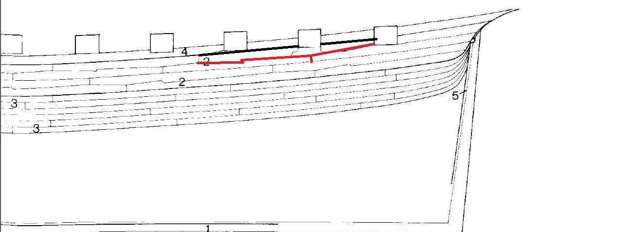

Додрый день, Игорь,хотел посоветоваться . Может быть в кормовой части, где штуки бархоута меняют форму и идут ( после пушечного порта) просто в 4 доски, не делать этого, а продолжать до конца калиброванными штуками. Вообщем, как мы сделали в носовой части. Как вы думаете. Это сопряжения довольно сложно исполнить.

Да, об этом не подумал. И еще, в анатомии на чертеже кормовой части. ,в районе 3 порта, от кормы штука искривляется к нижней части пушечного порта,как с этим быть.

#537 Сообщение Игорь Тараканов »
Нет проблем: вряд ли у вас там будет совпадение с чертежом, а, если будет, то там спокойно располагается цельная штука, причём, обрезана она будет портом минимально.

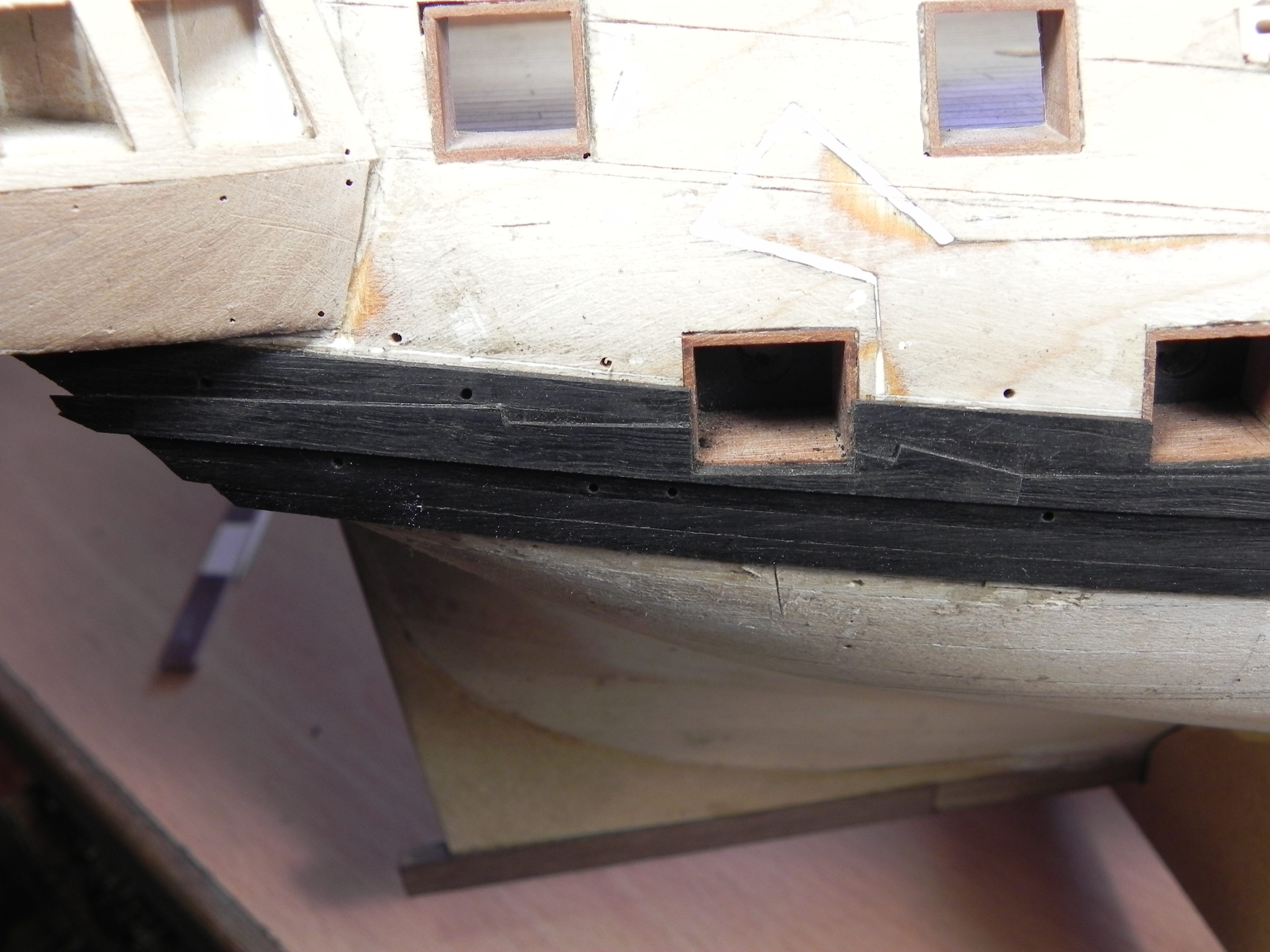

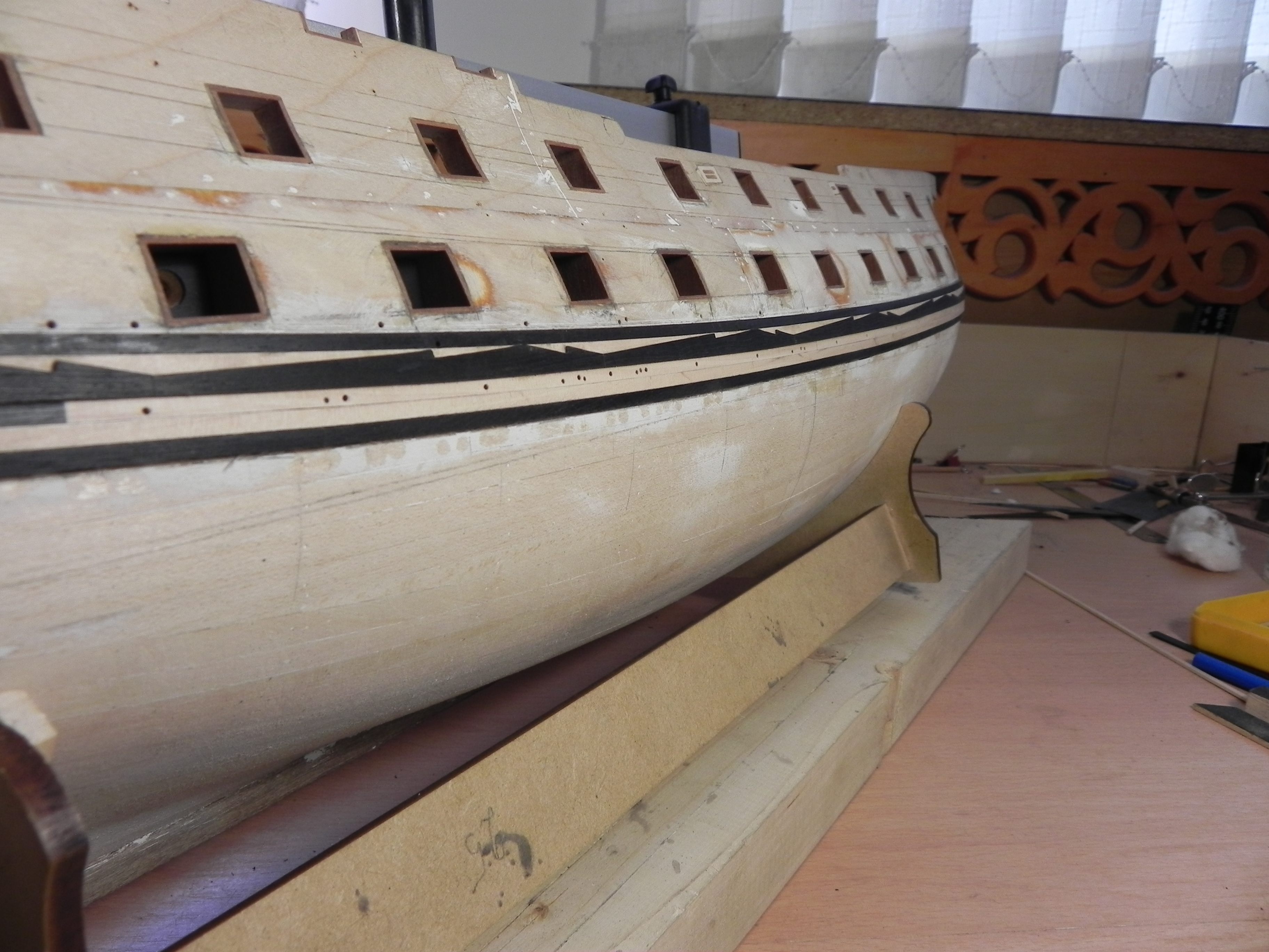

#539 Сообщение Михаил Комаров »
Добрый день. Закончил клеить первый ряд бархоута. Следом пойдет ряд ниже, зеркальное отображение, только со смещением на четверть. Своеобразен эбен в работе.

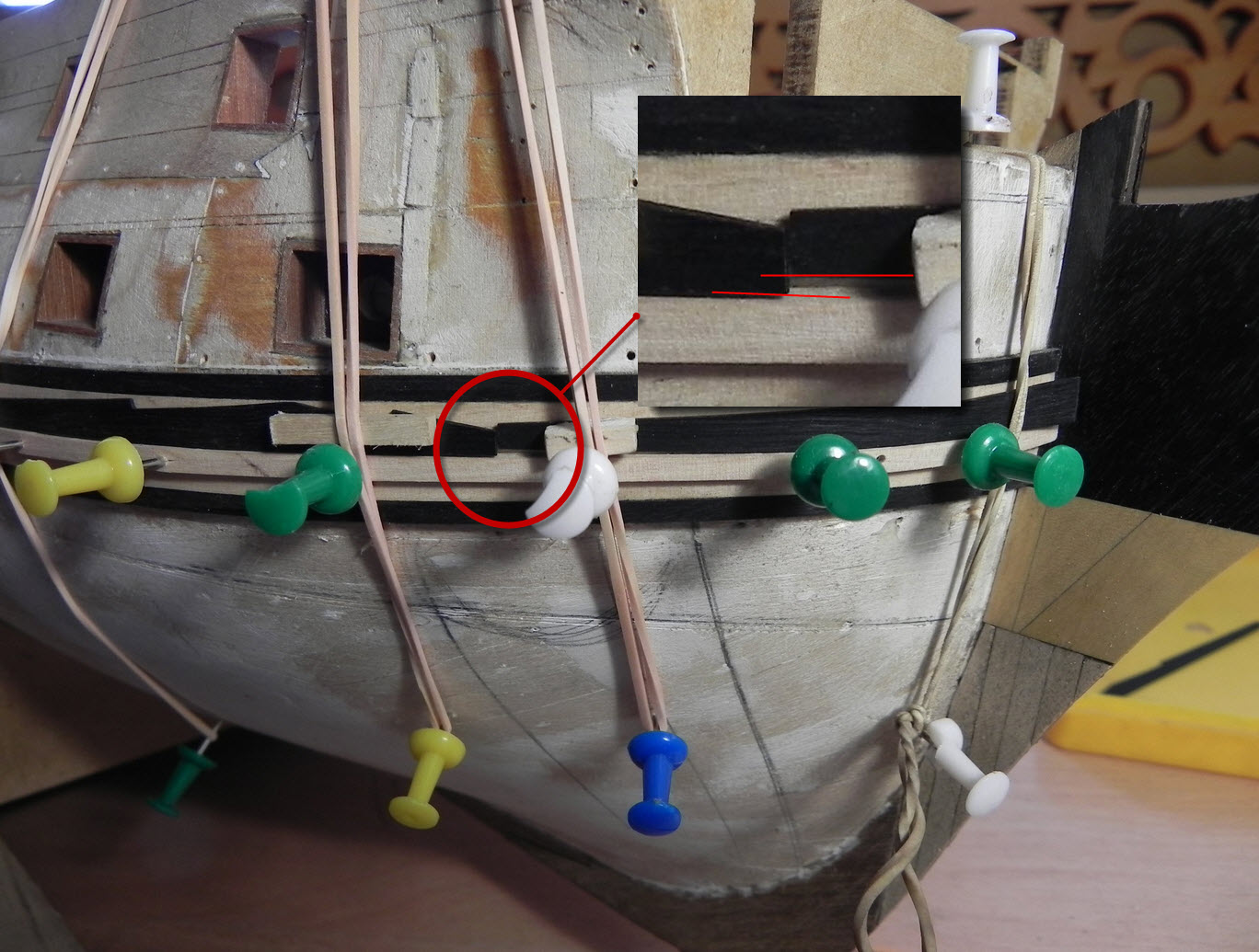

Супер! Есть только одно предложение в зоне стыка перед приклейкой следующего пояса белое основание покрасить, это позволит скрыть щели которые могут появляться со временем (дерево дышит) через практически незаметно глазом щель под каким нибудь углом может блестеть.
И ещё не очень нравится что получилось в районе кормовых пушечных портов.''коротышки'' может попробовать разложить нестандатные штуки, (всего две штуки)
