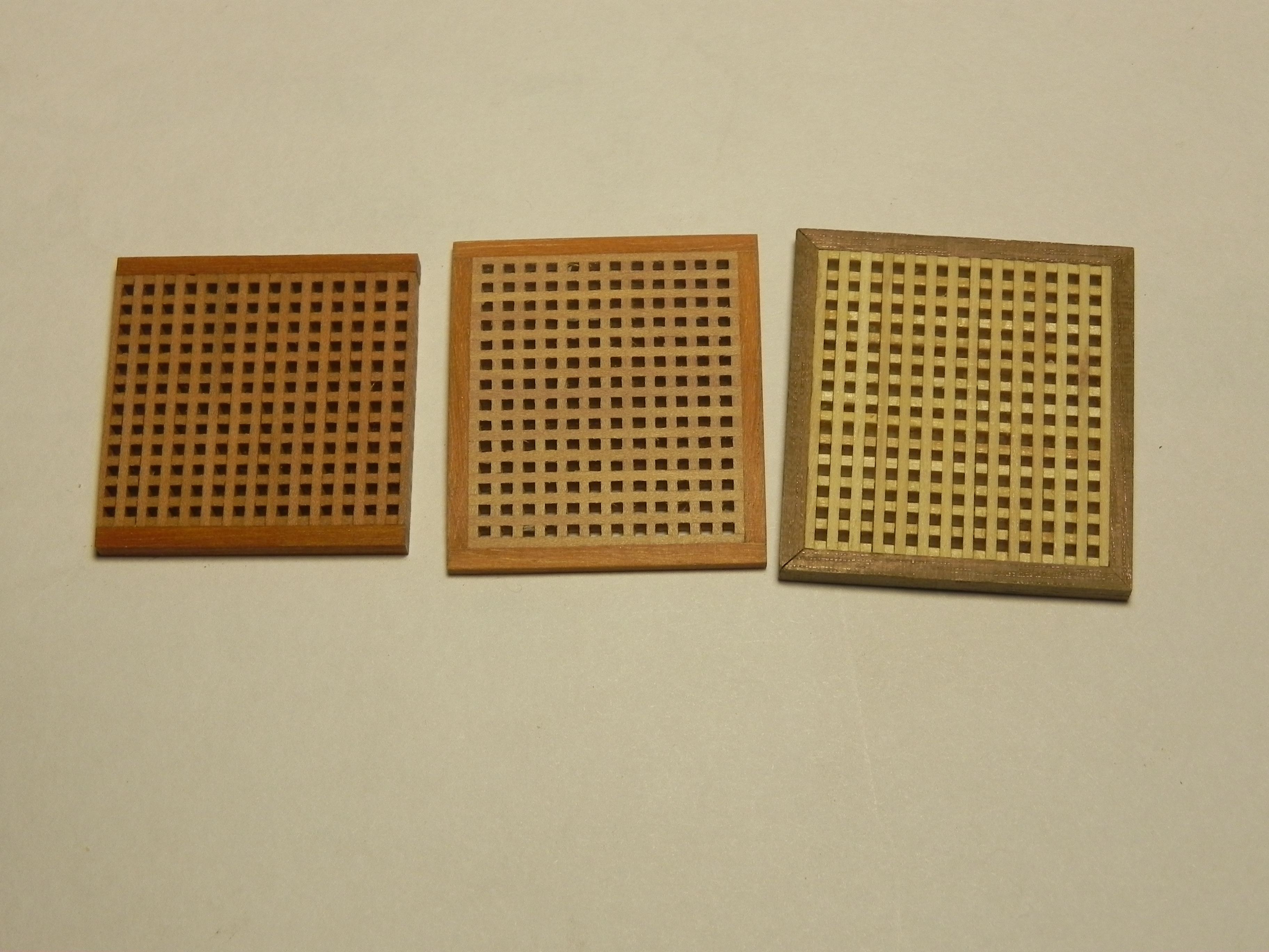

Игорь, спасибо. Хотел спросить. Рустерные решетки и все остальное можно покрывать маслом,кроме палубы. И еще- в наборе есть ткань для парусов,она не пойдет ли на обтяжку кают офицеров,видимо не тот масштаб нитки. Бумагу из под обуви я попробую. Посоветовали покрасить в бежевый цвет акварелью. Есть еще пузырьки с коллером для тонировки акриловых красок,можно ее попробывать. Завтра начну рым-болты делать.

Михаил, ткань можно использовать только тогда, когда, ну, как и в вашем случае, почти ничего не видно: увы, никакая ткань не копийна - уж это известно всем. В семьдесят втором масштабе структура ткани выдаёт с головой происхождение. Я ткань имитирую свинцовой фольгой и хорошей тонкой бумагой. Для ваших переборок пойдёт и ткань в комплекте, но: вы замучаетесь с ней! это надо её делать её жесткой - крахмалить, пропитывать ПВА -иначе геморрой - а оно вам надо?
Для переборок бумаги достаточно. Точно так же вам придётся делать шторы на окна на корме - если сделаете из ткани - то её структура "будет видна за километр", как будто шторы из канатов сотканы - частая ошибка моделистов. Короче, я против. Лишняя проблема, а всё равно получится туфта. Рустерные решётки можно покрывать маслом, вопрос только, насколько идеально вы их сделали, не проявятся ли проплешины от следов клея - в залитые клеем поры дерева масло уже не проникнет. Не забудьте, "сверху" у решёток должны быть те "доски", которые идут вдоль главной оси корабля, а не поперёк (впрочем, у вас вроде именно так и сделано, но впереди решётки на надстройках, а они наиболее заметны).

Миш, в любом случае, потренируйтесь на пробнике - решетки с запасом даны, можно собрать "кусочек решетки" так, как вы обычно клеите, и пропитать маслом. Кстати, там же липа, рискуете получить "кардинально жёлтый цвет"

На Виктори решётки выбелены - ну, я фотки вам показывал в этой ветке раньше - сейчас у меня нет возможности прислать фотографию

Игорь, решетки сделаны заново, сама решетка- груша,комингсы-кумьер. Вышло так , что я собрал сначала решетки из деталей набора. Потом сделал их из кумьера и груши, и одну испортил. Так вот она и пошла на пробник, вроде чисто, без пятен.

Да, разница налицо! Поддерживаю ваш вариант

m.Komarov.1947. писал(а):Игорь, решетки сделаны заново, сама решетка- груша,комингсы-кумьер. Вышло так , что я собрал сначала решетки из деталей набора. Потом сделал их из кумьера и груши, и одну испортил. Так вот она и пошла на пробник, вроде чисто, без пятен.
...зачетные рустеры!!!

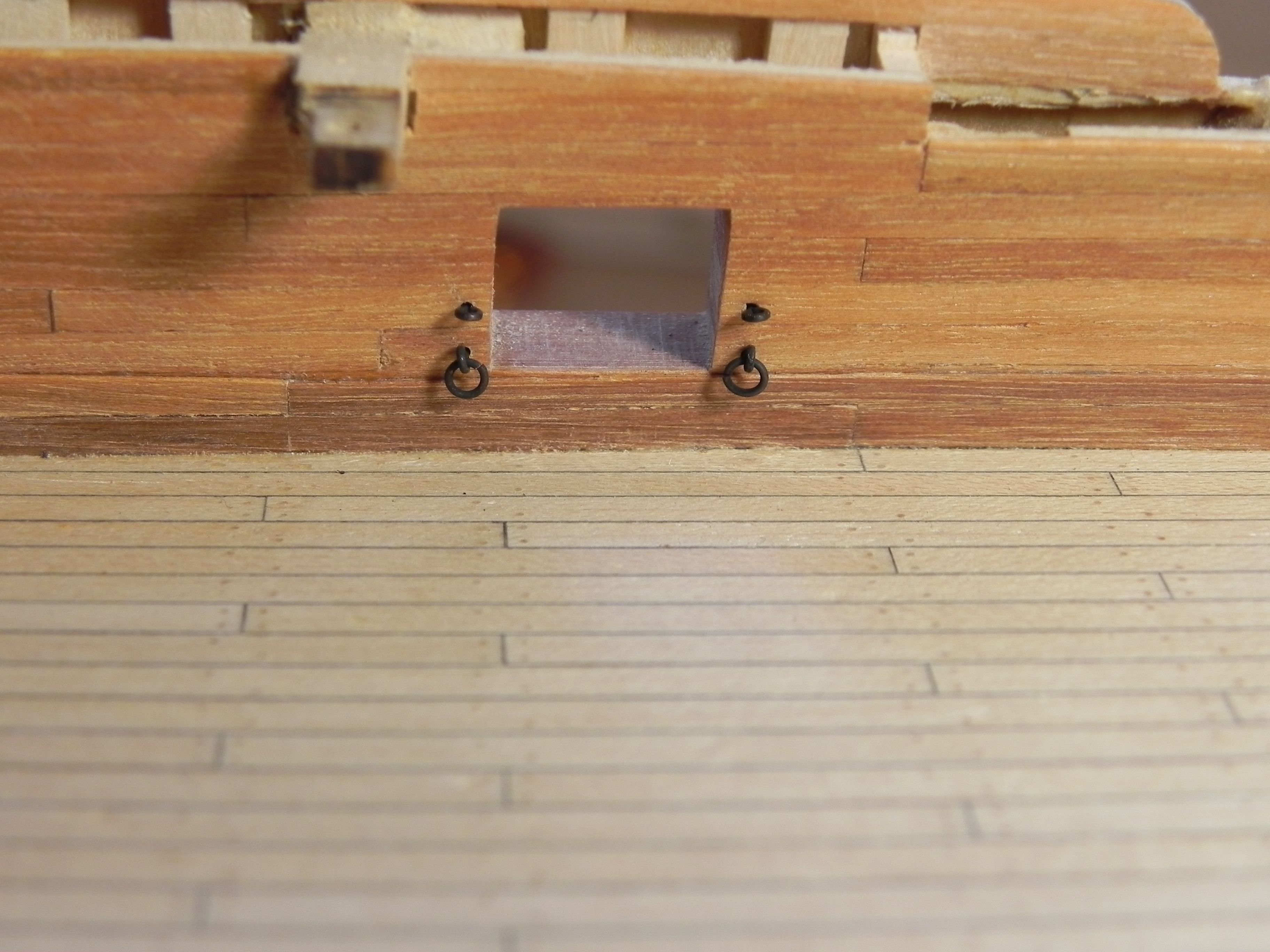

Добрый день .Хочу посоветоваться насчет масштаба рымов . Переделал с десяток разного масштаба,думаю остановится на этом . Серебром не паял ,их почти и видно не будет, а мароки много.
Сообщения: 7023
Благодарил (а): 75 раз
Поблагодарили: 1243 раза
#401 Сообщение Игорь Тараканов »
Миша, я вас приветствую! Мне тоже нравится тот вариант, который выбрали вы. На палубе рым-болт с кольцом будет того же диаметра. На каждое орудие опердека и надстроек полагается по одному рым-болту для откатной тали (для 12, 6 и 3- фунт. пушек использовали одиночную откатную таль)

#402 Сообщение Михаил Комаров »
Добрый день. У меня вечная проблема с приклеиванием, ну хотя бы тех же рым- болтов. Как ни стараюсь маленькую каплю клея брать,все равно,когда вставляешь в отверстие,на поверхности остается клей. Что делать? И с пушками тоже самое было. Клею эти вещи эпоксидкой. Редко получается , чтобы понравилось.
Сообщения: 7023
#403 Сообщение Игорь Тараканов »
Добрый вечер! Если вы набираете клей на кончик рым-болта, а потом вставляете его в отверстие в борту, то обычно так и бывает: воздух, что находится внутри отверстия, не даёт проникнуть клею, когда вы вставляете рым-болт, какой бы ничтожно малой не была капля. Самый лучший вариант: клей внести в отверстие ещё до посадки рым-болта, а сам стержень рым-болта вставлять сухим. Каплю клея не обязательно садить вглубь на всю длину отверстия, достаточно оставить её на поверхности- стержень рым-болта сам её затянет внутрь своим телом. Посадить каплю можно кончиком иглы. А еще есть такая удобная тонкая проволока для чистки инъекционных игл, называется мандрен
