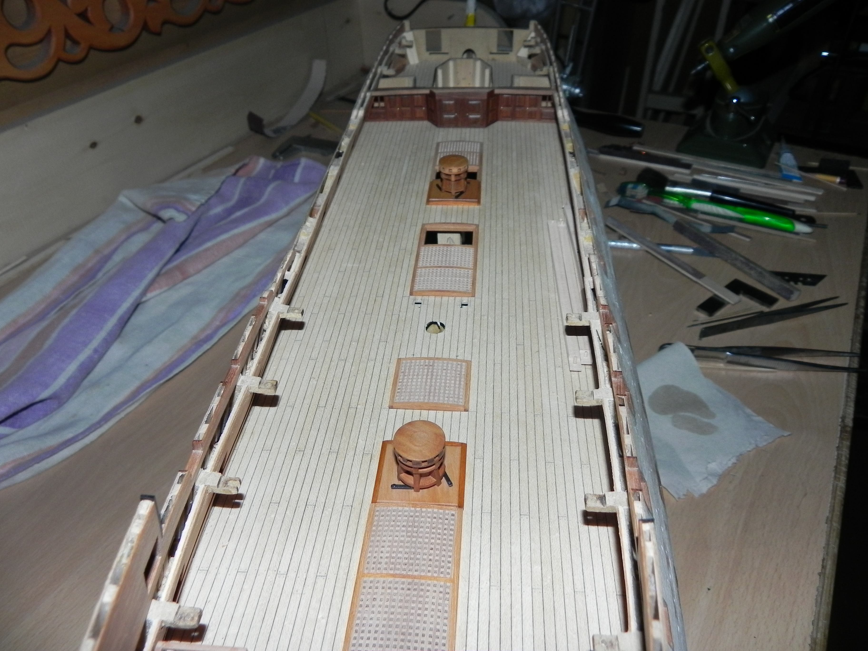

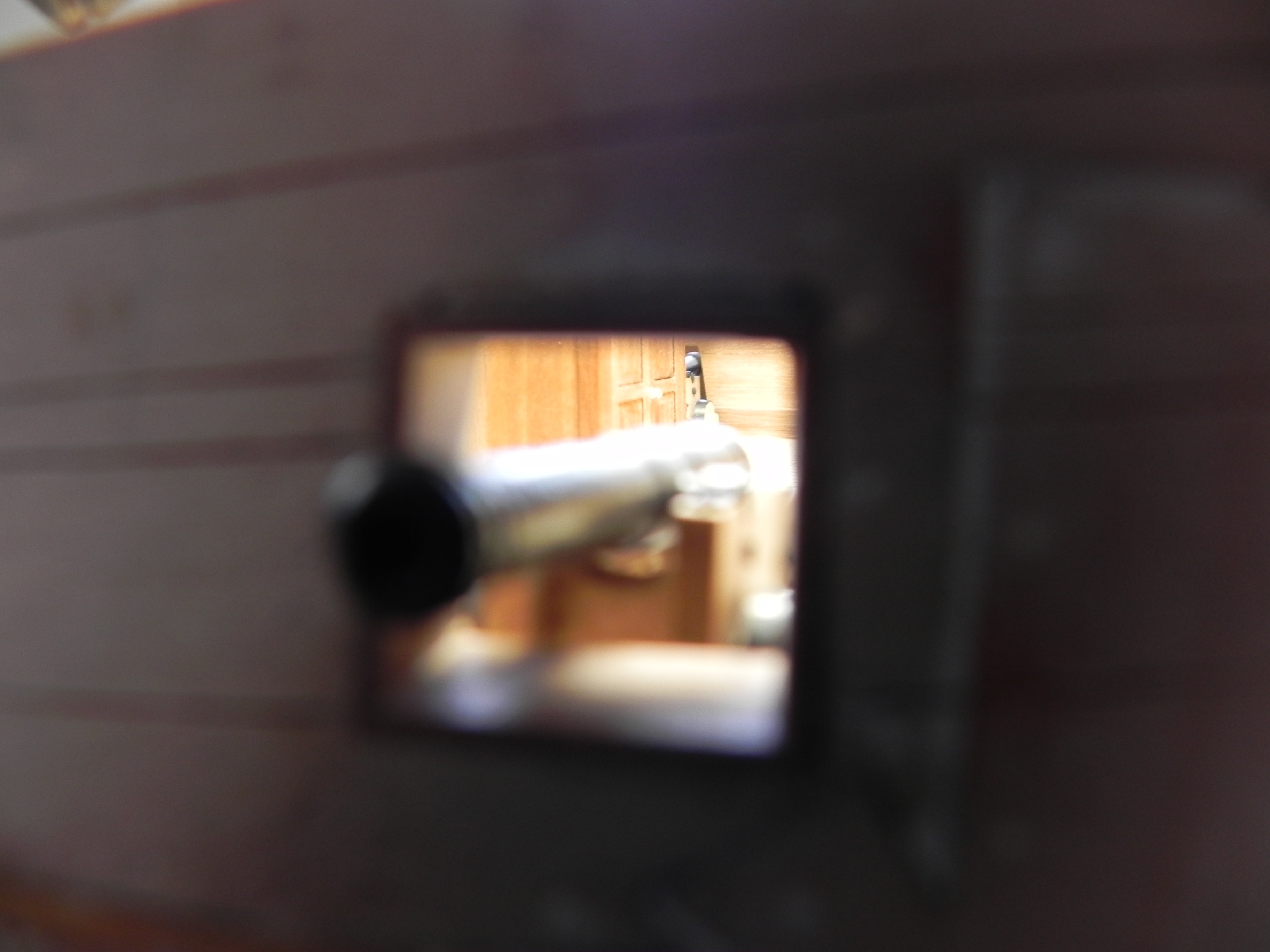

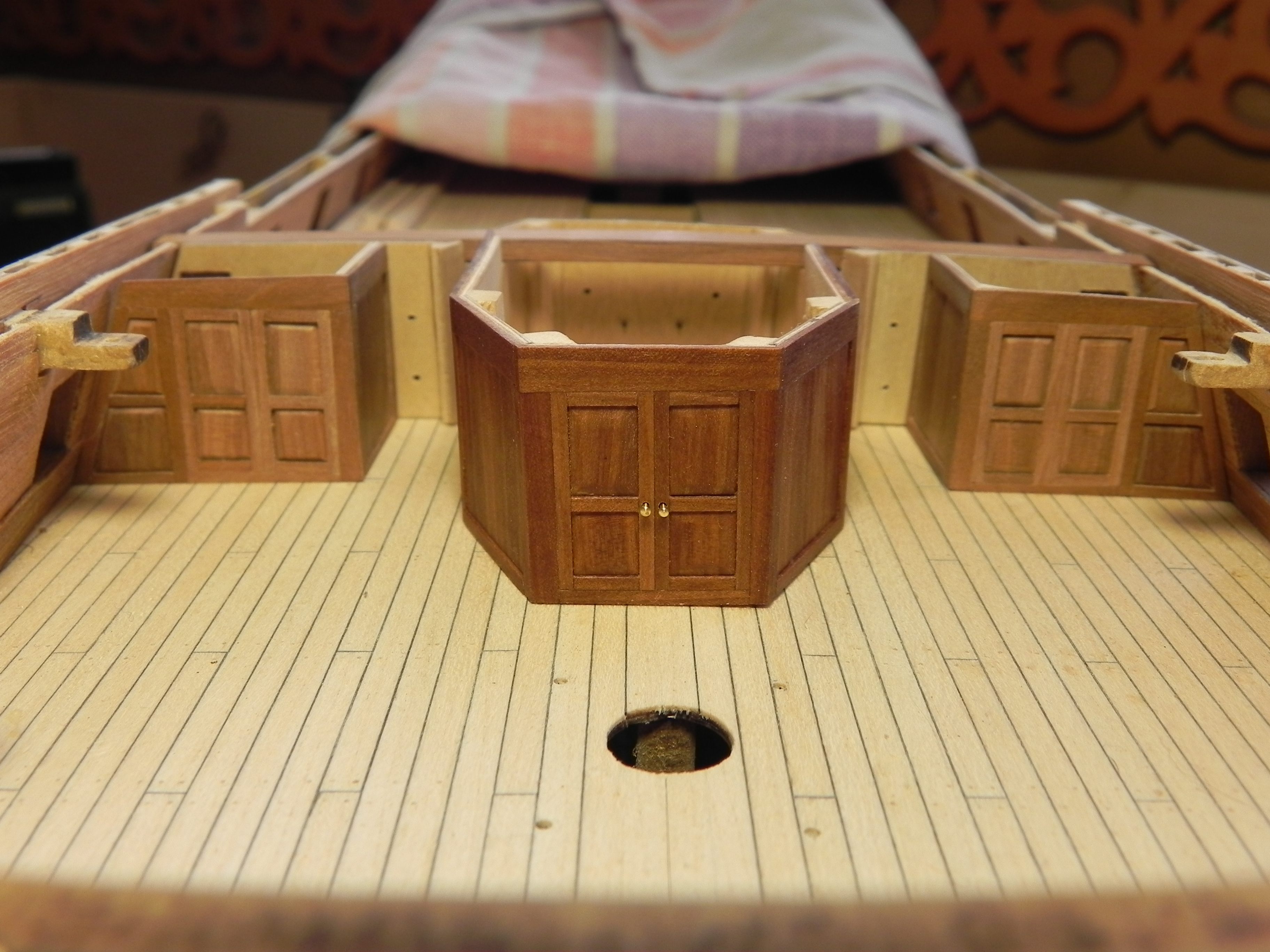

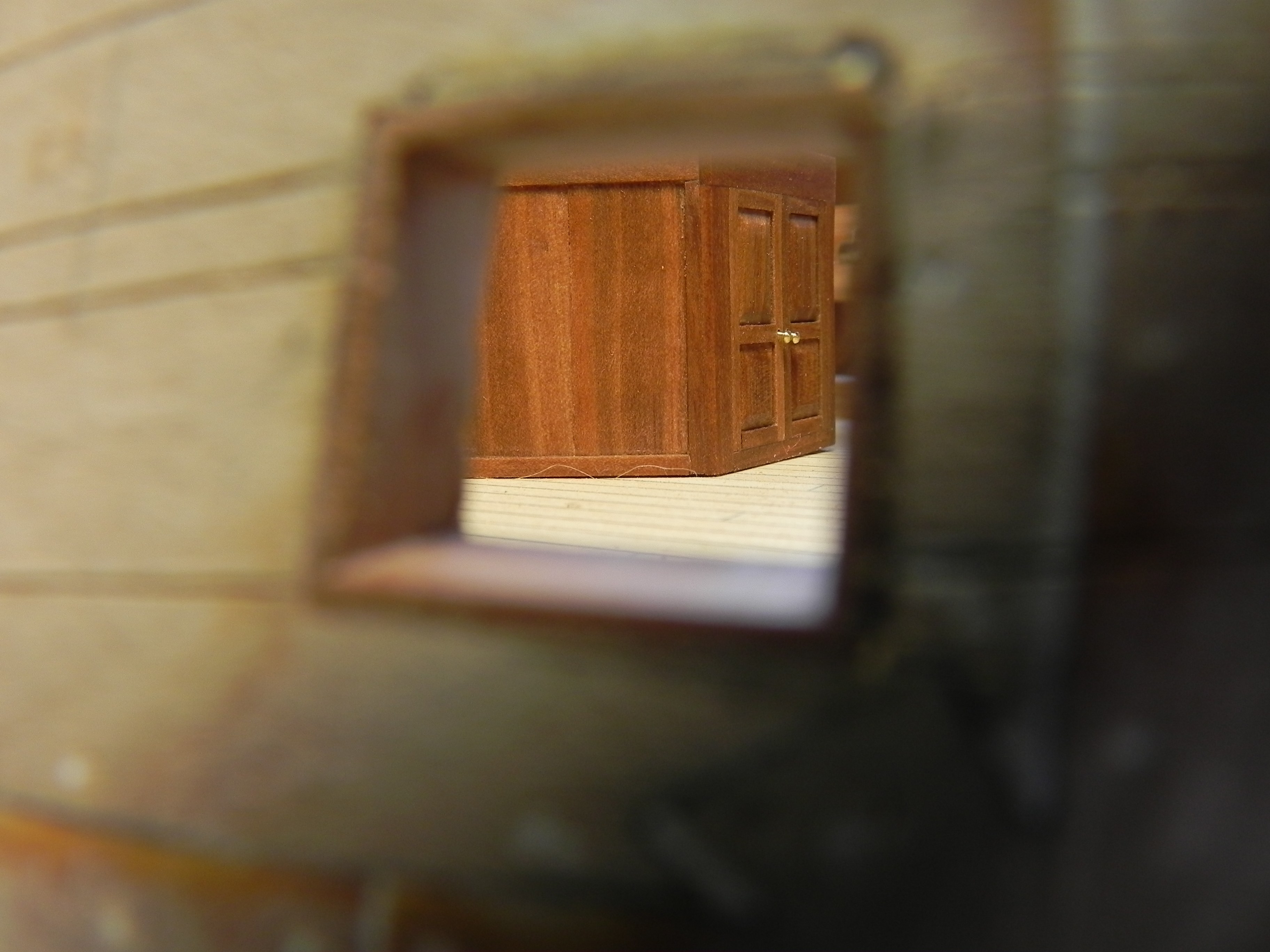

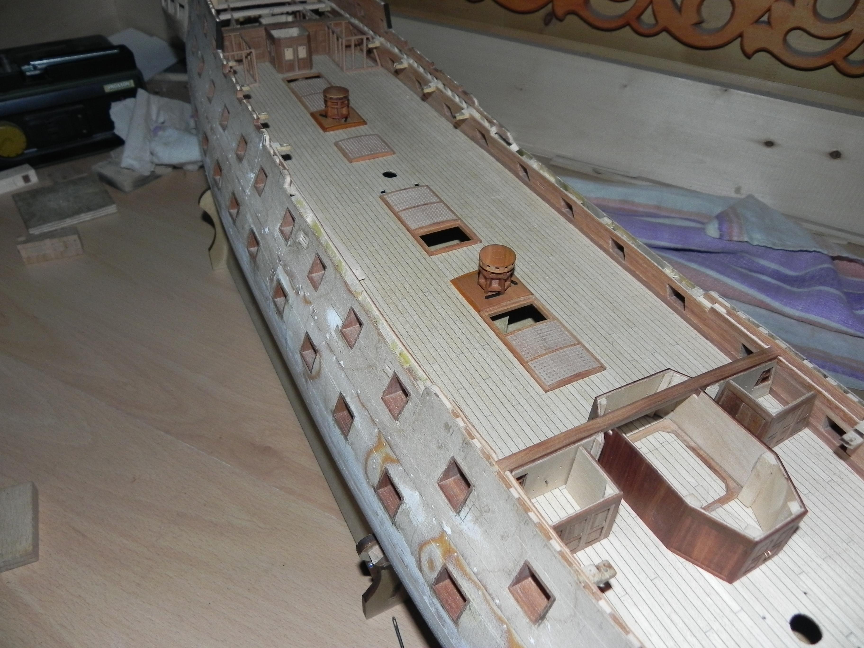

Добрый день. Работа продолжается. Наконец -то сделал все переборки на этой палубе. Не удержался, покрыл маслом с воском переборку,отгораживающую место кока. По моему цвет улучшился. Встает вопрос , чем покрывать палубу. Масло с воском действительно будет отдавать желтизной.. Жду совета. Когда пушки стоят на месте через них почти ничего не видно,а если не подсвечивать, то полная темнота.
Миша, я Вас приветствую! Переборки, как всегда, получились у Вас отличные!
Мой личный совет, не претендующий ни на что, таков: не покрывайте палубу ничем! Истинная палуба делалась из канадской сосны, а с началом Американской войны за независимость - из рижской сосны. Оба эти дерева на цвет очень светлые. Верхняя палуба постоянно драилась - не сколько в целях чистоты, сколько в целях защиты от пересыхания и коробления досок под действием ветра и солнца (палуба, в отличии от остального корпуса, не тировалась, не смолилась и не красилась, и поэтому была подвержена агрессивному воздействию окр. среды). Поэтому смолистые вещества из досок быстро выходили, и палуба становилась светло-серая. При этом, цвет становился абсолютно матовым, а масло скорее всего, даст некий, пусть слабый, но глянец. Можно попробовать покрыть палубу битумным лаком, но это целое искусство - этот лак коварен, велик риск "испачкать" палубу и фактически испортить модель. Опять же, слой лака, если он получится толстый, будет заметен - всё, считайте, модель испорчена.
Здесь надо тренироваться на пробниках, однозначно. Но, здесь есть одно важное "но". Ваша модель не нуждается в битуме - она по стилю чистая и аккуратная. Не знаю, в вопросах "художеств" никогда нет консенсуса!
Лично я палубы на своих моделях не покрываю ничем.
Переборки получились очень красивые, и выглядят, как настоящие. Примите самые искренние аплодисменты!

А как ведёт себя дерево без всякого покрытия со временем? Пыль солнце и другие воздействия, никакого защитного слоя нет?
Павел, я Вас приветствую. Да нормально дерево себя ведёт. Не заметил никаких изменений за годы. Кроме того, где-то на моделях я применял масло, где-то - битум - с ними тоже никаких изменений. Пыль же снимается ватной палочкой с необработанной никакими "маслами-лаками" палубы без проблем. Опять же, витрина спасает.

А я маслом у себя палубу подпортил
знал бы раньше....
Ну теперь буду знать если что.
Добрый вечер. Игорь,для меня Ваше предложение про палубу явилось неожиданностью и в тоже время большим облегчением. Если с палубой со временем ничего не случится, то это снимает с меня много проблем. Я уже думал, а как клеить к восщеной палубе, через пробки и дырки - есть места, куда не подлезешь,да много возникает проблем. Я смотрел -Безверхний Михаил покрывал палубу шеллаком,но она сильно блестит и все равно желтит . Ваше предложение самое то . Сегодня начал делать второй шпиль и совсем забыл , как делал первый. Все фото старые пропали в сломавшемся компьютере .Делаю как первый раз. Сделал все трапы в трюмы,нет латунной трубки для перил, понравилось как на Виктори .Ну к этому еще вернемся.
Да,и еще. А как Вам покрытие переборок маслом с воском. Мне думается ,они лучше смотрятся, и пушки тоже еще не покрывал маслом.
На мой личный взгляд, воск не сильно влияет, можно ограничиться маслом. Переборки выглядят идеально, натурально. Излишнего блеска нет!
Давно купил масло с воском . Как-то на питерском сайте хвалили масло с воском Osmo, я купил в паркетном магазине,вроде ничего.

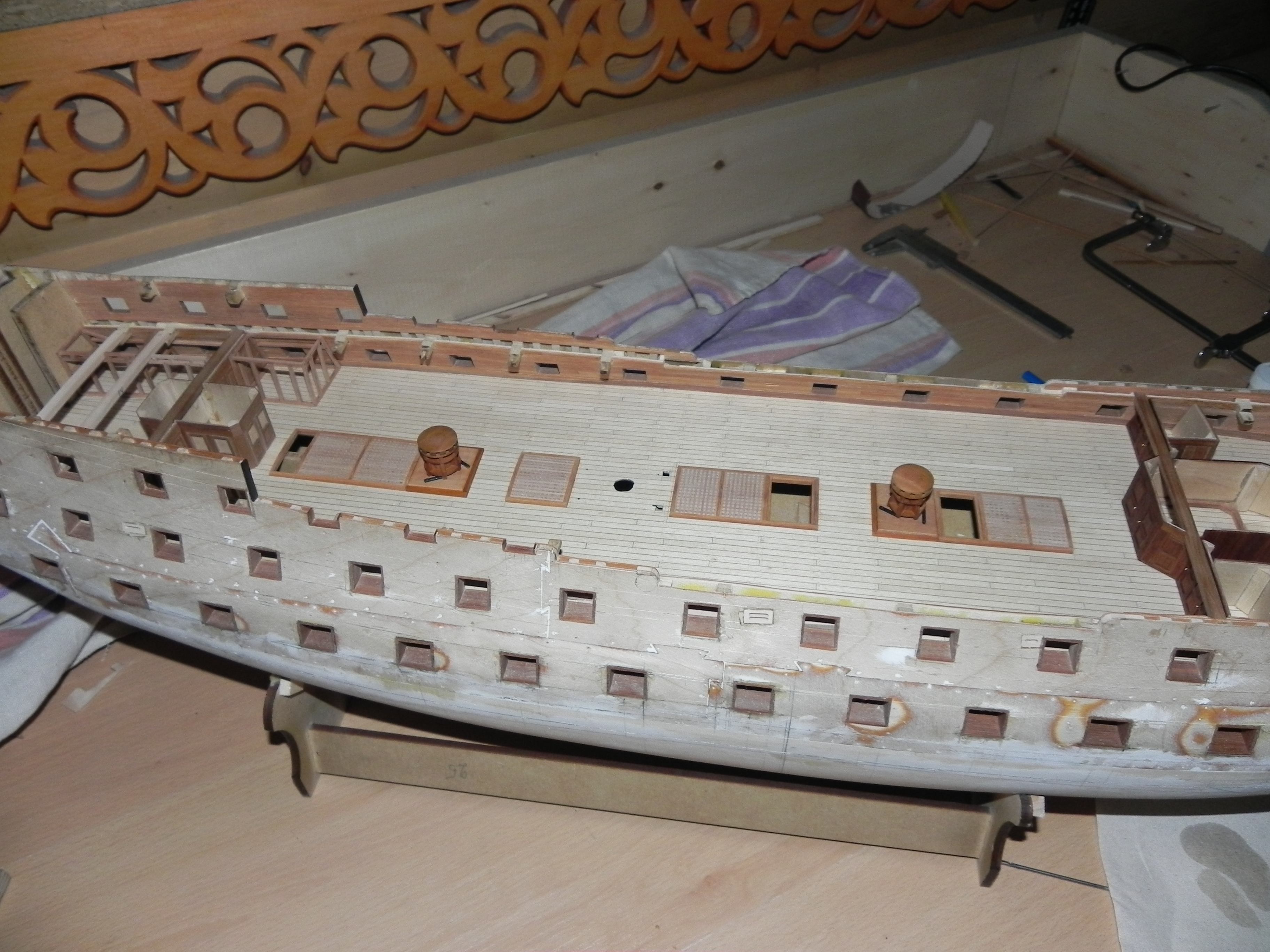

Добрый день . Поставил сделанные детали. Палуба начинает приобретать вид. Осталось сделать рым-болты и рым - болты с кольцами. Трапы готовы,надо сделать ограждение трапов и перила.Буду пробовать.
