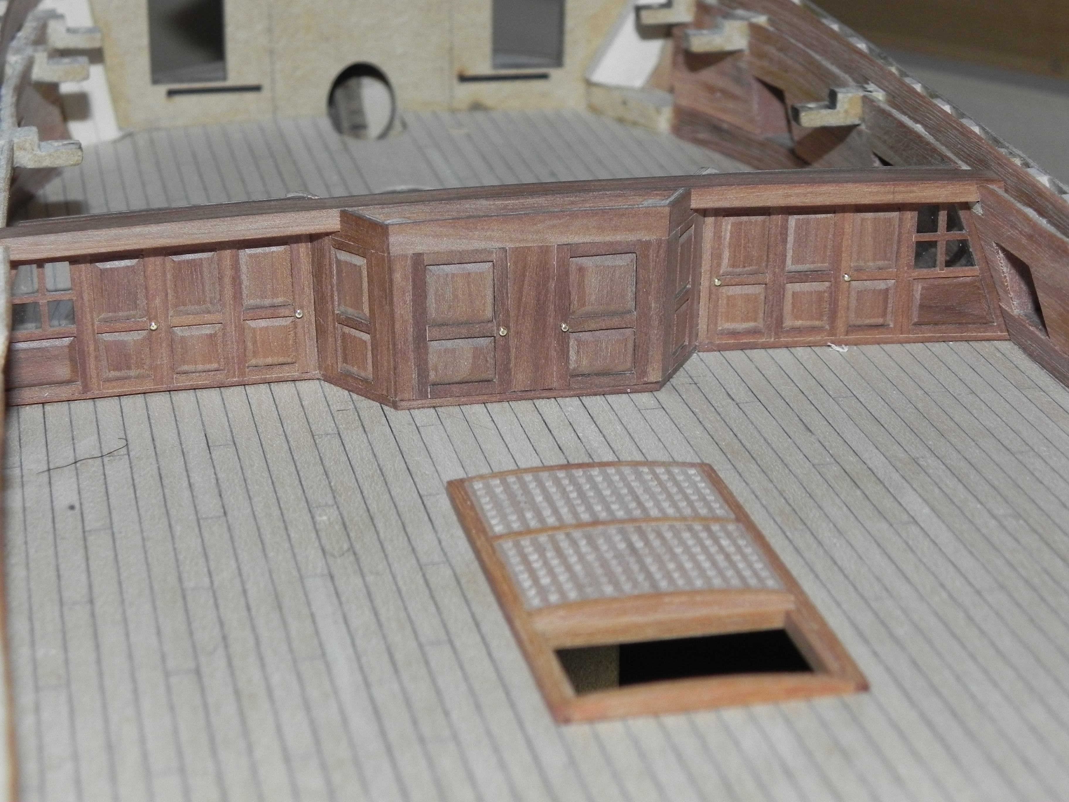

Добрый вечер. На многочисленных фото прямо здесь на ветке.можно разглядеть что есть вокруг печи. Из набора печь собрана давно, покрашу ,да и все.

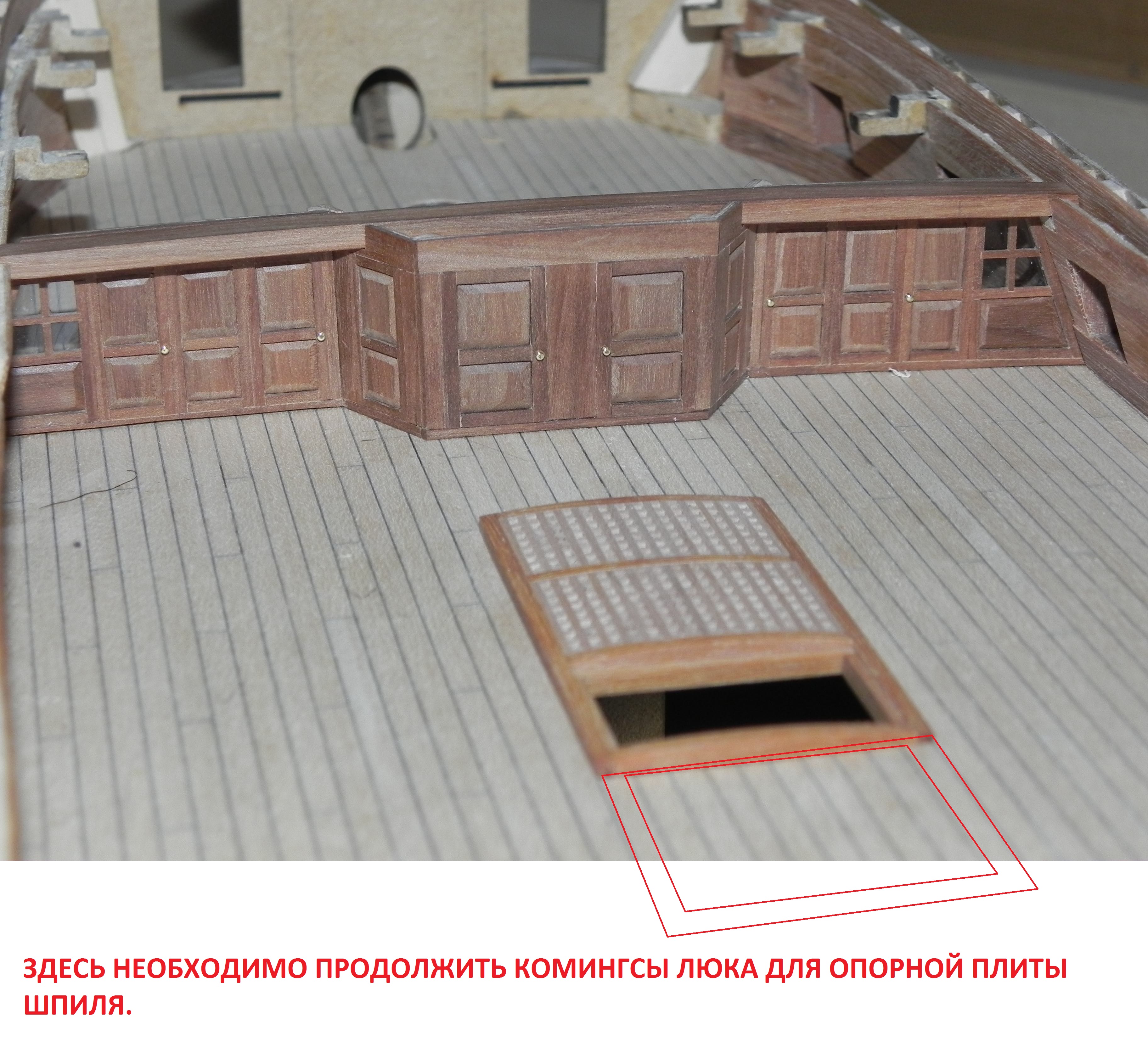

Олег, полностью согласен, хоть Амстердам и не такой корабль, но принцип тот же, и Миша уже на задней переборке бака сделал двери: окна кают боцмана и старшего плотника, двери в лазарет и две большие распашные двери задней части камбуза, где были котлы корабельной печи.
И эти двери задней части камбуза действительно распашные - в сторону грот-мачты (потому что сливные краны с котлов мешали), а не внутрь, и от центра, а не к центру - потому что мешали матросам-помощникам работать с вёдрами. Видели краны-сливы на печи? Вот, когда похлёбка готова, при количестве экипажа 800-1000 человек проще похлёбку из котлов сливать через эти краны в специальные вёдра, и матросы разносили еду по палубам.

Игорь, спасибо.
Вот с тылу(со стороны носа) я не догадался глянуть

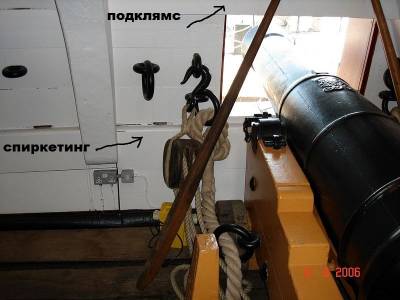

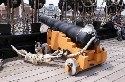

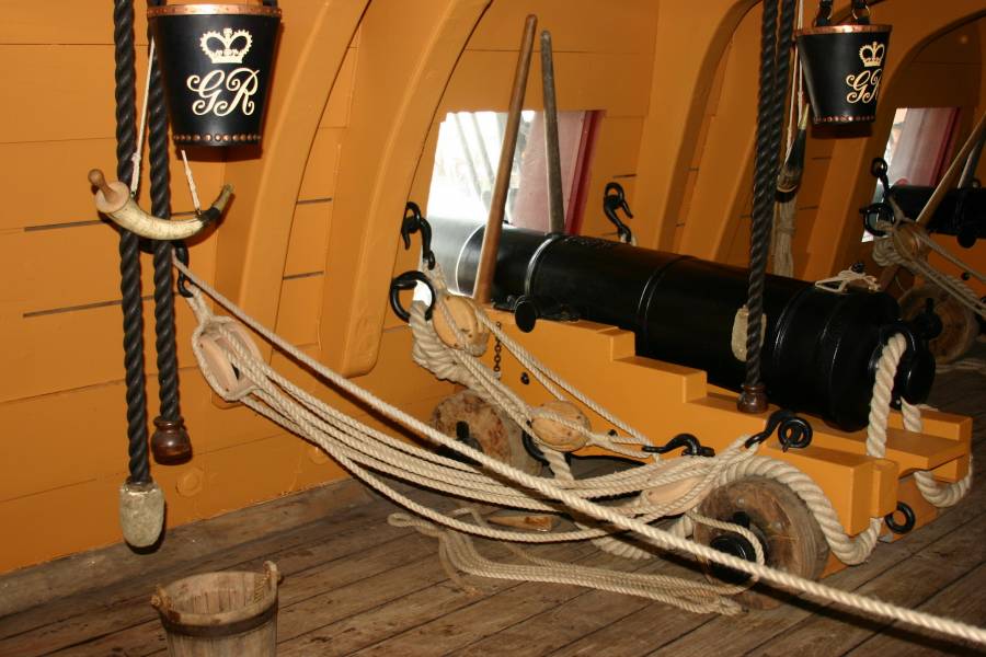

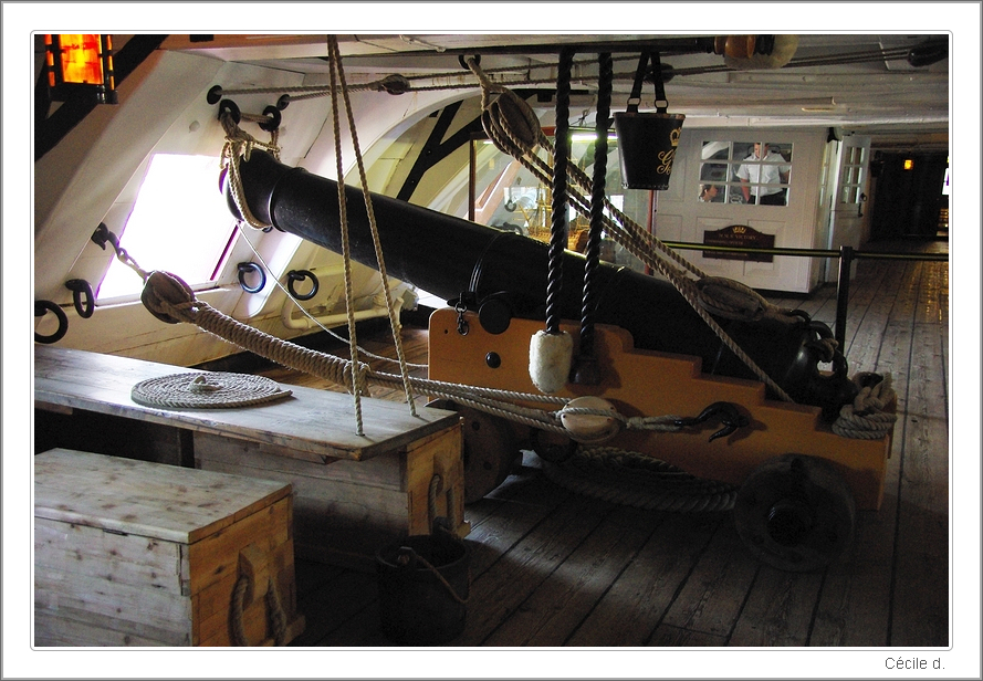

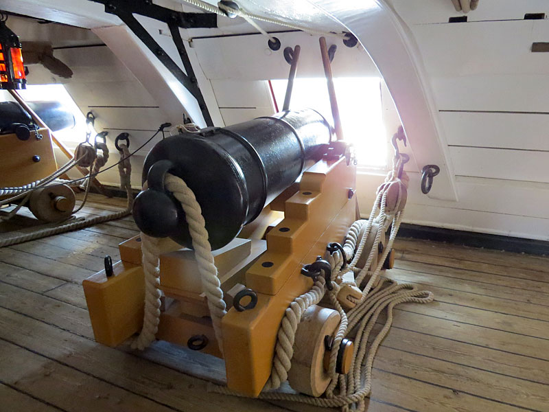

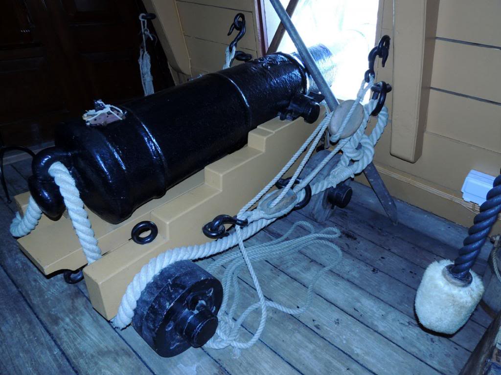

Миша, немного с опозданием, отвечаю вам. Да, в наборе модели есть булавки, колечки которых как бы должны изображать рым-болты. Конечно, они никуда не годятся. Где ставить простые рым-болты, а где - рым-болты с кольцами, хорошо видно на фото. Вы уже имеете в теме коллекцию фотографий моделей из Гринвича, давайте посмотрим Виктори.

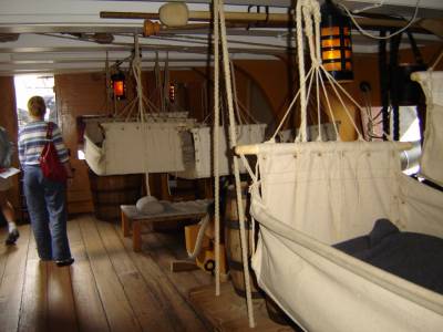

Раз упоминали лазарет, то на Виктори он представлен такими же гамаками, как и для офицеров (с жёсткой "каркасной" конструкцией), плюс в носовой части был хирургический стол и шкафчик с лекарствами. Остальное - пушки, подвесные столы между ними, скамейки, пушечные принадлежности - всё такое же, как на мидель- или гон-деке.

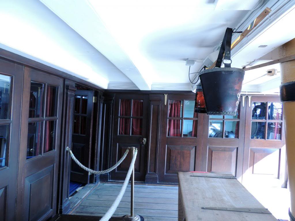

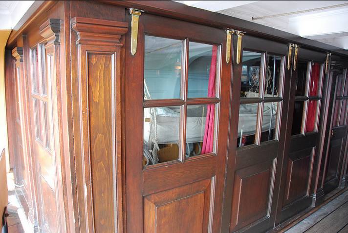

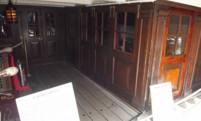

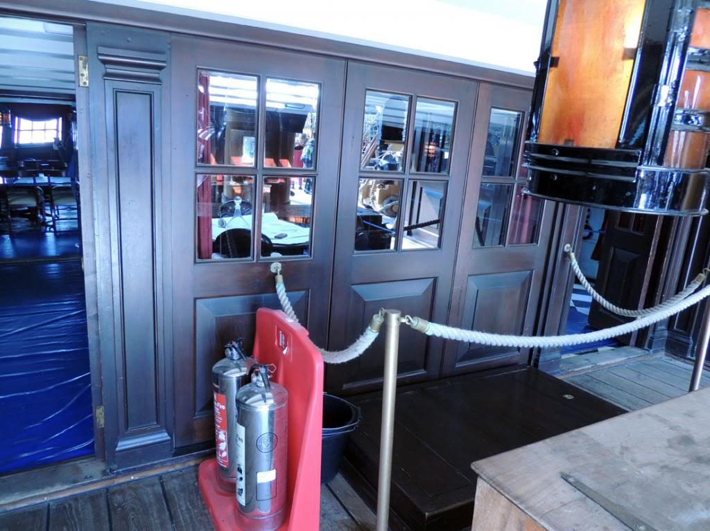

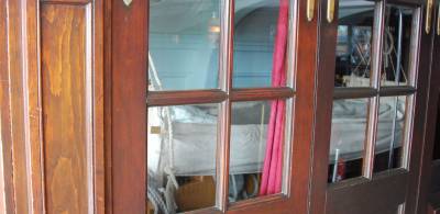

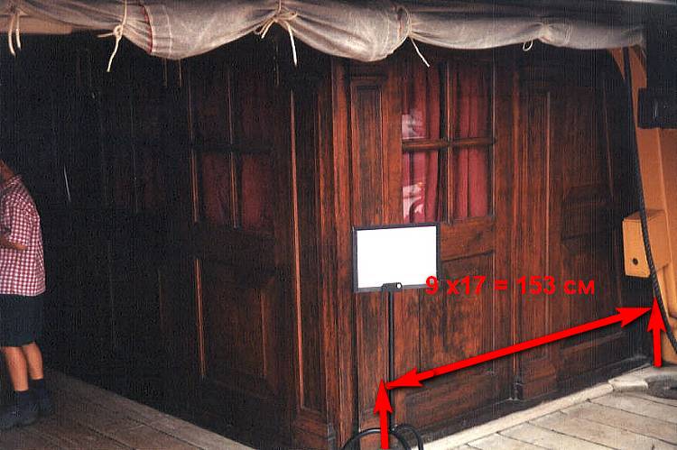

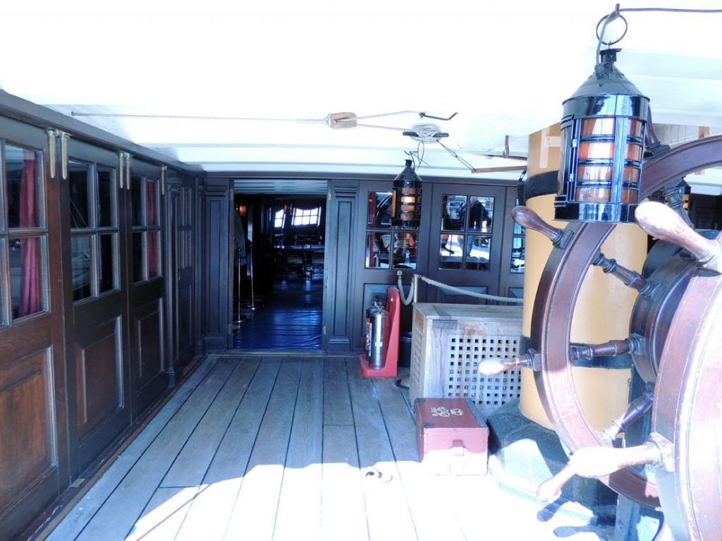

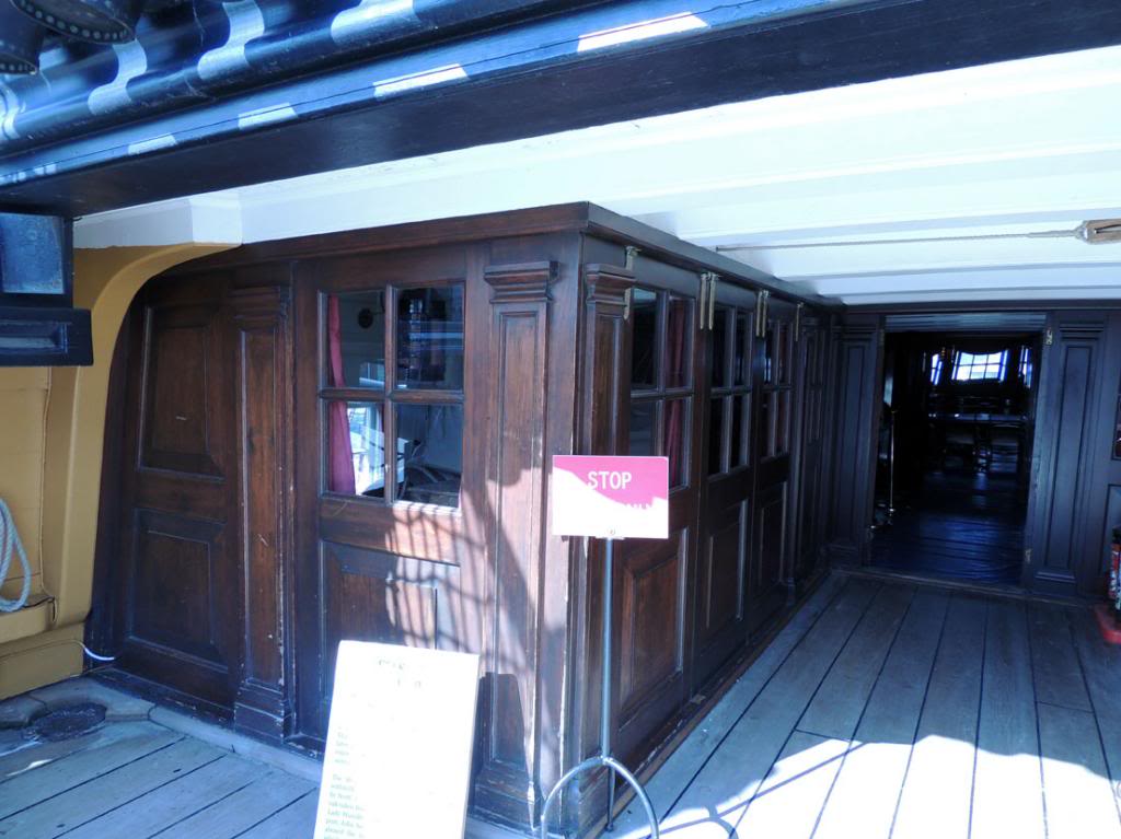

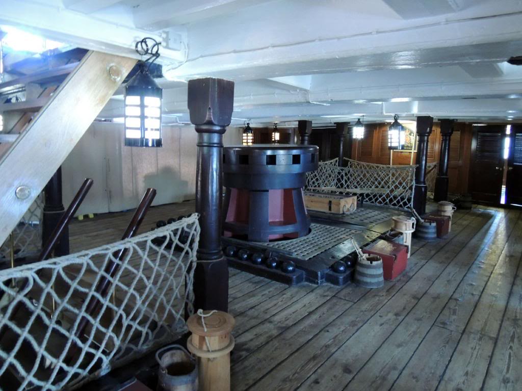

Я просто оставлю это здесь. Наткнулся на парочку удачных фотографий переборок. Надеюсь, пригодится Михаилу и другим моделистам при изготовлении переборок ахтеркастеля.
Спасибо Крису Уоттону, инженеру Амати, показал пару удачных фоток переборок и фото рым-болтов орудий опердека Виктори. Самая ценная фотка от него же - полотняные переборки Виктори (см. фото со шпилем) - редко встречается, туристов там не пускают. Эта фотография ответит вам, Миша, на вопрос про цвет полотняных переборок офицерских кают.

Добрый день,с днем ПОБЕДЫ. Игорь ,спасибо. Фото очень нужны. Почти сделал каркас офицерских кают, скоро покажу. Каркас - плод моей фантазии,поскольку никогда не видел его на фото . Теперь буду пытаться правильно обклеить как-бы материалом. По совету Ozirisa попробую покрасить бумагу акварелью. Цвет,я смотрю, как и канатов- пеньковый- светло- бежевый. Буду экспериментировать. Спасибо,фотки классные.

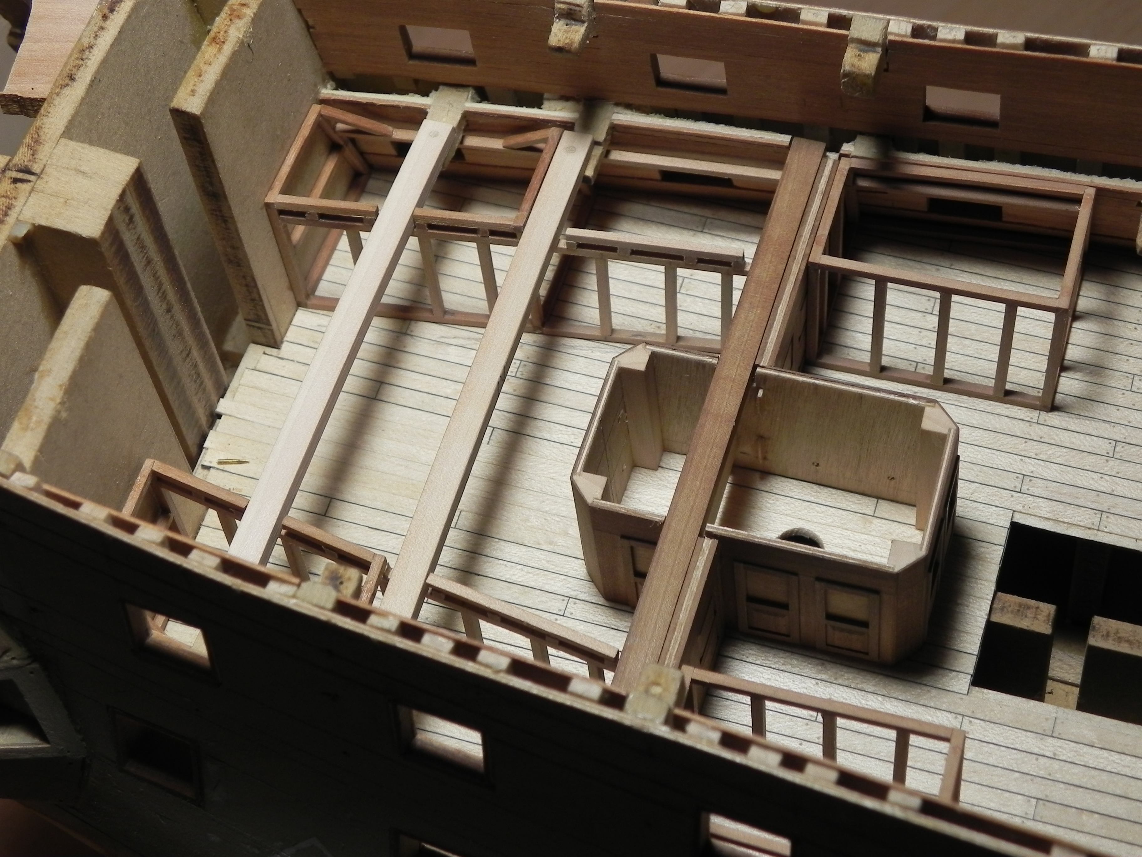

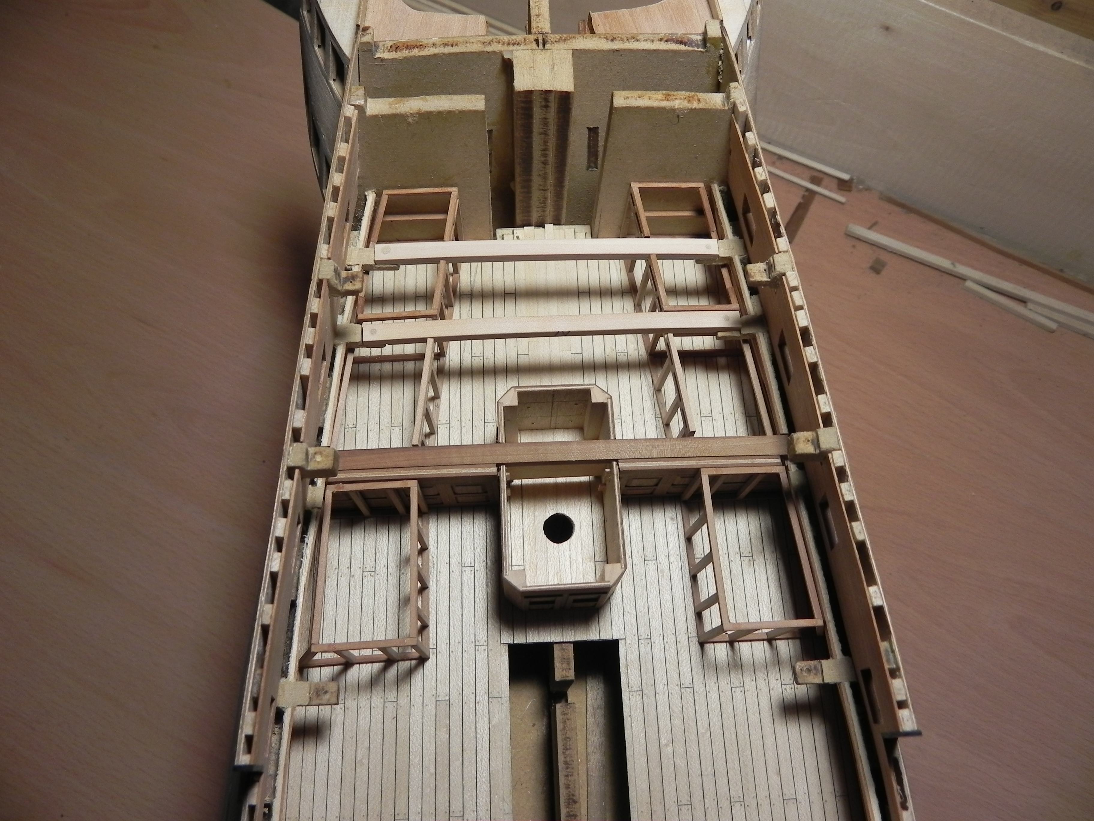

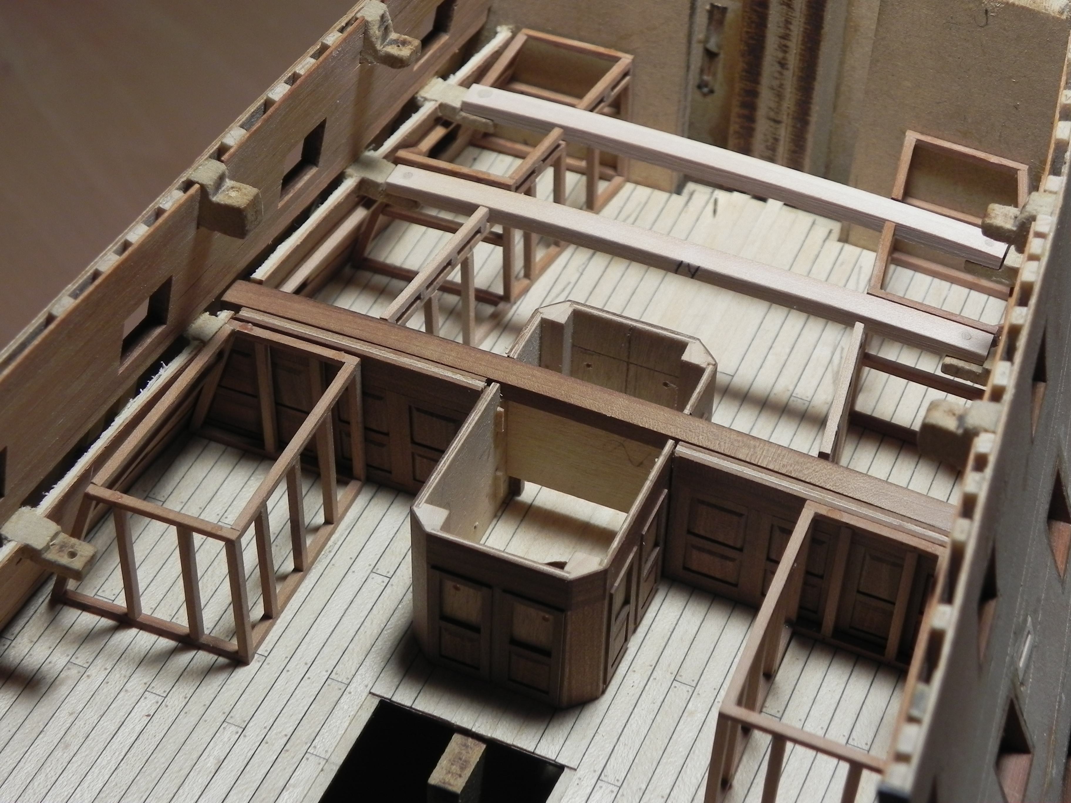

Вечер добрый . Доделал офицерские каюты, правда еще не оклеевал бумагой. Все каюты убираются, так-что ставить их буду в последнюю очередь.И еще-ни фото , ни чертежей этих кают я не видел, так-что можно сказать, что это плод моих фантазий. Может я вообще все не правильно сделал.

Переборки похожи на правильные. Фотки поищу. У них посередине была дверь.

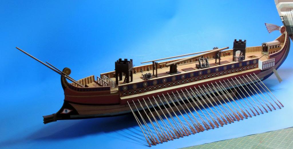

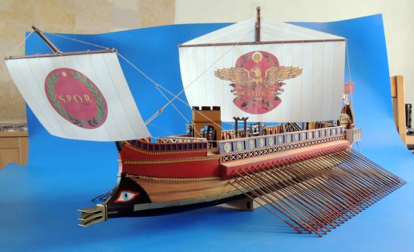

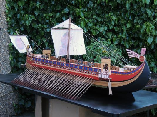

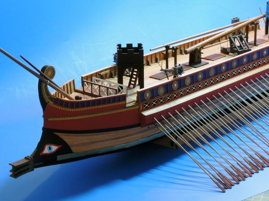

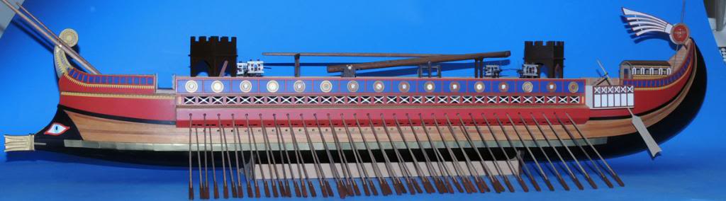

Интересно взглянуть, куда занесёт творческая мысльИгорь Тараканов писал(а): Кстати, Крис утверждает, что Амати всё же выпустит римскую бирему.
Хотя подозреваю, опять с оглядкой на Ланстрома, новинка которая заранее устареет
Dedal писал(а):Интересно взглянуть, куда занесёт творческая мысль
Да нет проблем, модель и фотки для боковин коробки уже готовы:
Приветствую всех! Миша, ничего не поделать: из чертежей - только чертежи Лэвери, у вас в теме уже были - но это действительно всё, что есть. Лично мне конструкция каркаса нравится - сложная, продуманная. Буду ждать продолжения рассказа.m.Komarov.1947. писал(а):Вечер добрый . Доделал офицерские каюты, правда еще не оклеевал бумагой. Все каюты убираются, так-что ставить их буду в последнюю очередь.И еще-ни фото , ни чертежей этих кают я не видел, так-что можно сказать, что это плод моих фантазий. Может я вообще все не правильно сделал.
