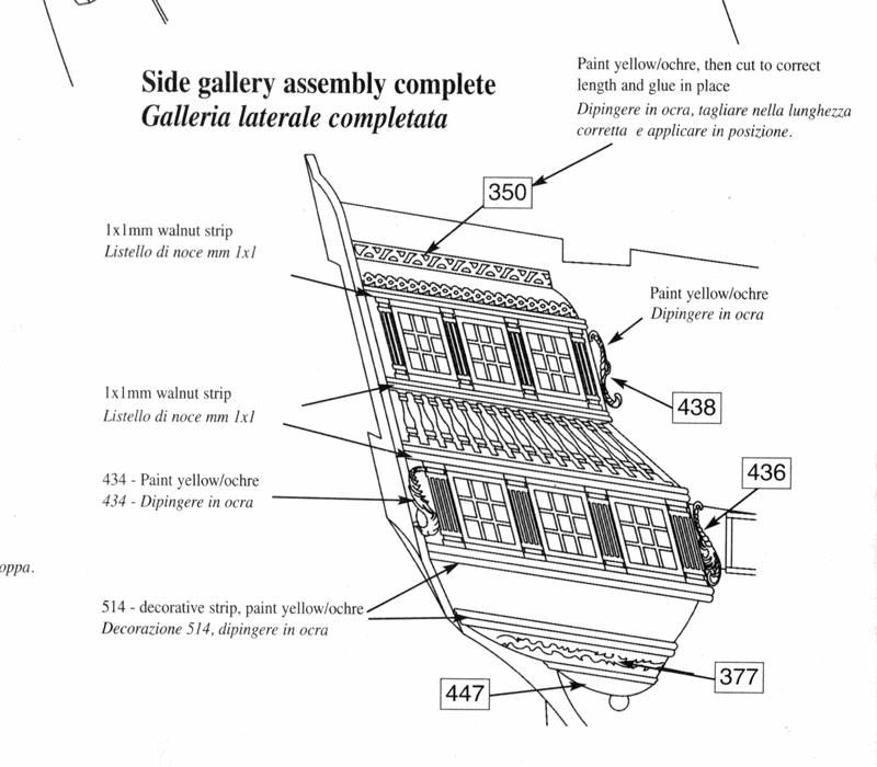

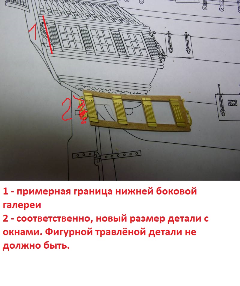

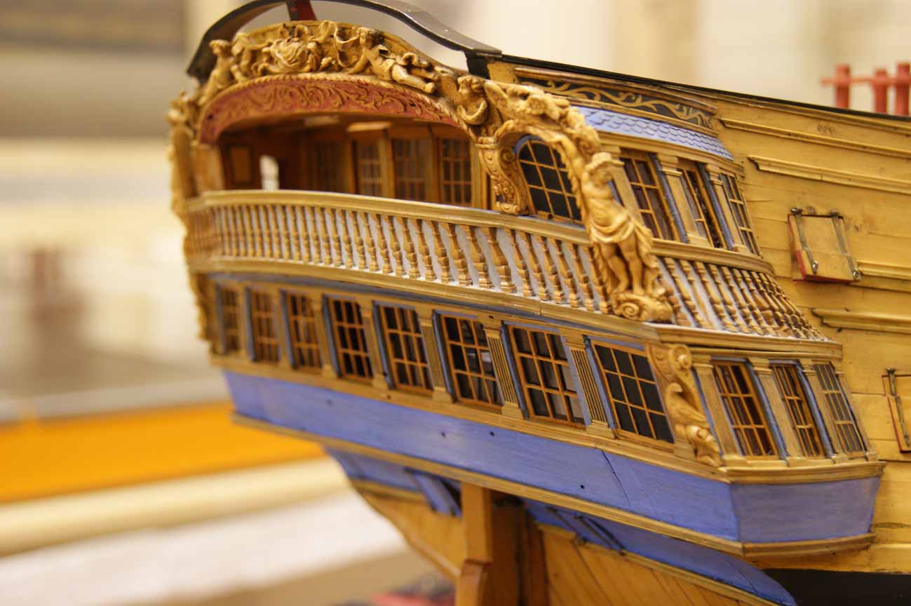

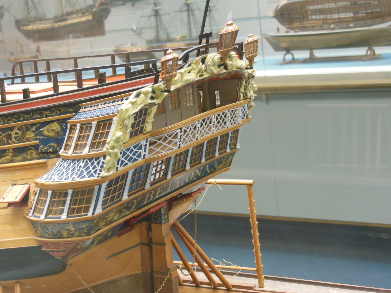

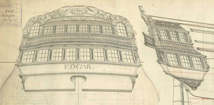

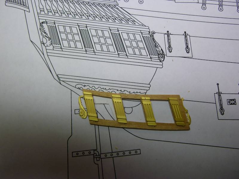

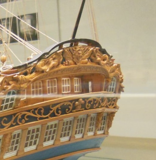

"Продолжаем разговор", как говорил Карлсон. И вновь кормовые галереи. Как было описано в сообщениях выше, из-за того, что так называемые "верхняя" и "нижняя" плита не находятся в одной плоскости, у Амати "выросла" нижняя боковая галерея. Обращаем внимание на деталь 162 и 434. Многие моделисты на это обращают внимание и удаляют "задний кусок" детали 162,за колонной, где и "выросла" деталь 434. Про размер дет 162 лучше всего показывает фото, а деталь 434 в природе не существовала, на самом деле это была декоративная опора, поддерживающая фут-реельс. Как выглядела примерно эта опора, судя по детали 434, можно посмотреть по корме Виктори.
Последний раз редактировалось Игорь Тараканов Вс май 03, 2015 14:09, всего редактировалось 1 раз.
Миша, будете ставить кормовые детали, обратите внимание, возможно, вам придётся опустить балкон ниже.
До установки палубы юта необходимо оформить внутренние стенки бортов балкона, как минимум - поставить двери в боковые галереи

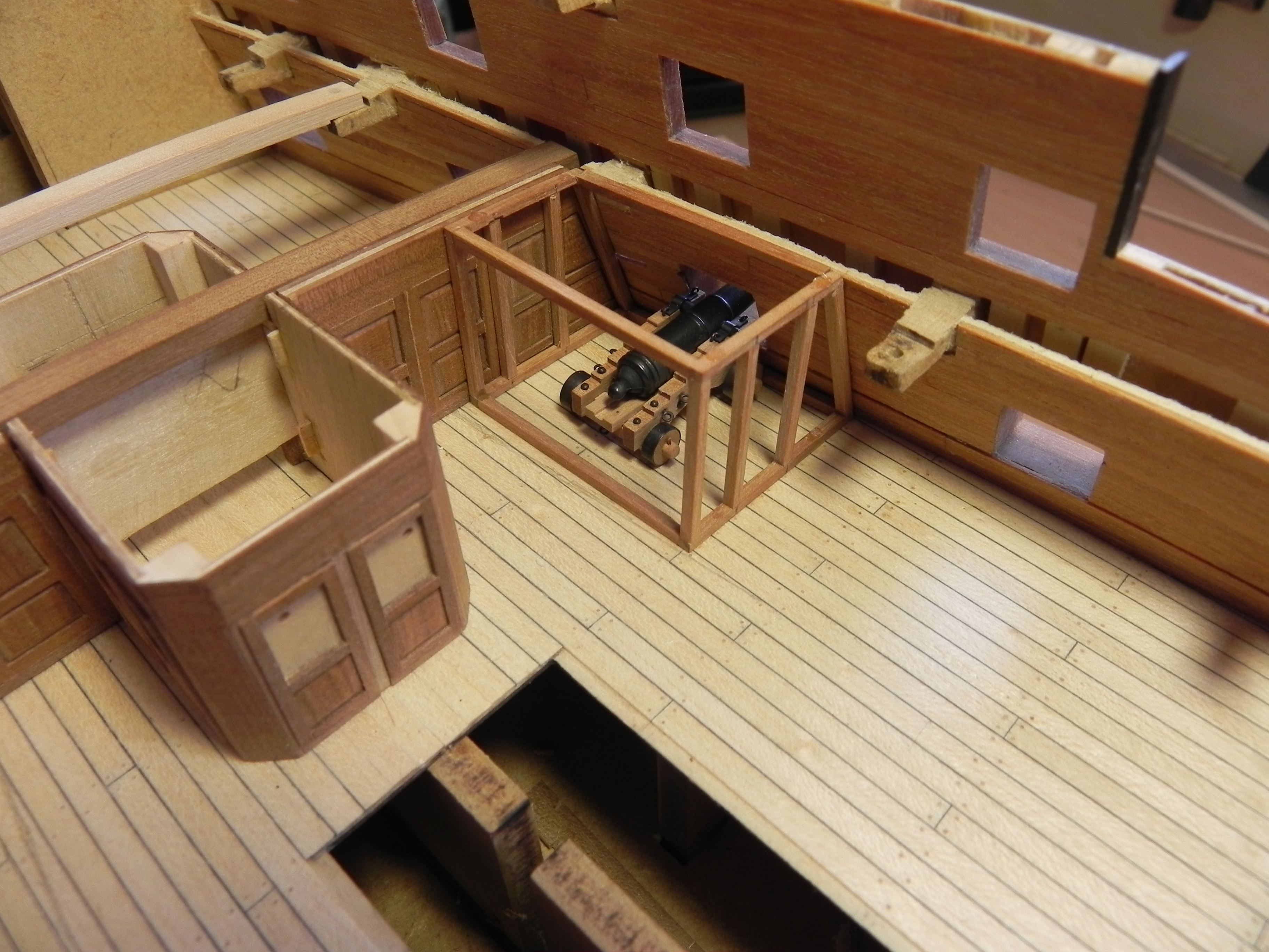

Добрый праздничный день . Игорь,спасибо . Столько много информации . по мере продвижения строительства будем еще это обсуждать по каждому узлу отдельно. Я тут начал делать каютки офицеров и это не просто . Пришел к тому, что отдельно каждую легче делать . Сначало хотел на месте клеить, вроде проще,а как потом материал клеить, все клеем перемажешь.Решил каждую секцию делать отдельно и после приклейки материала клеить на место в последнюю очередь. Одну секцию сделал ,правда без дверного проема, если что не так подскажите.

m.Komarov.1947. писал(а):Добрый праздничный день . Игорь,спасибо . Столько много информации . по мере продвижения строительства будем еще это обсуждать по каждому узлу отдельно. Я тут начал делать каютки офицеров и это не просто . Пришел к тому, что отдельно каждую легче делать . Сначало хотел на месте клеить, вроде проще,а как потом материал клеить, все клеем перемажешь.Решил каждую секцию делать отдельно и после приклейки материала клеить на место в последнюю очередь. Одну секцию сделал ,правда без дверного проема, если что не так подскажите.
Миша, приветствую! Собственно, я так и предполагал, что вы сделаете: сначала картонный шаблон с подгонкой, потом на отдельном столе склейка переборок, далее - установка их на место.

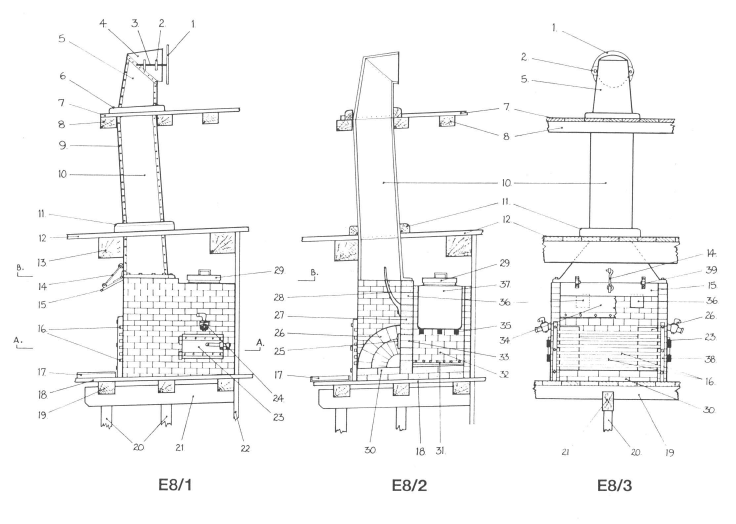

Печь вроде должна быть кирпично-железная

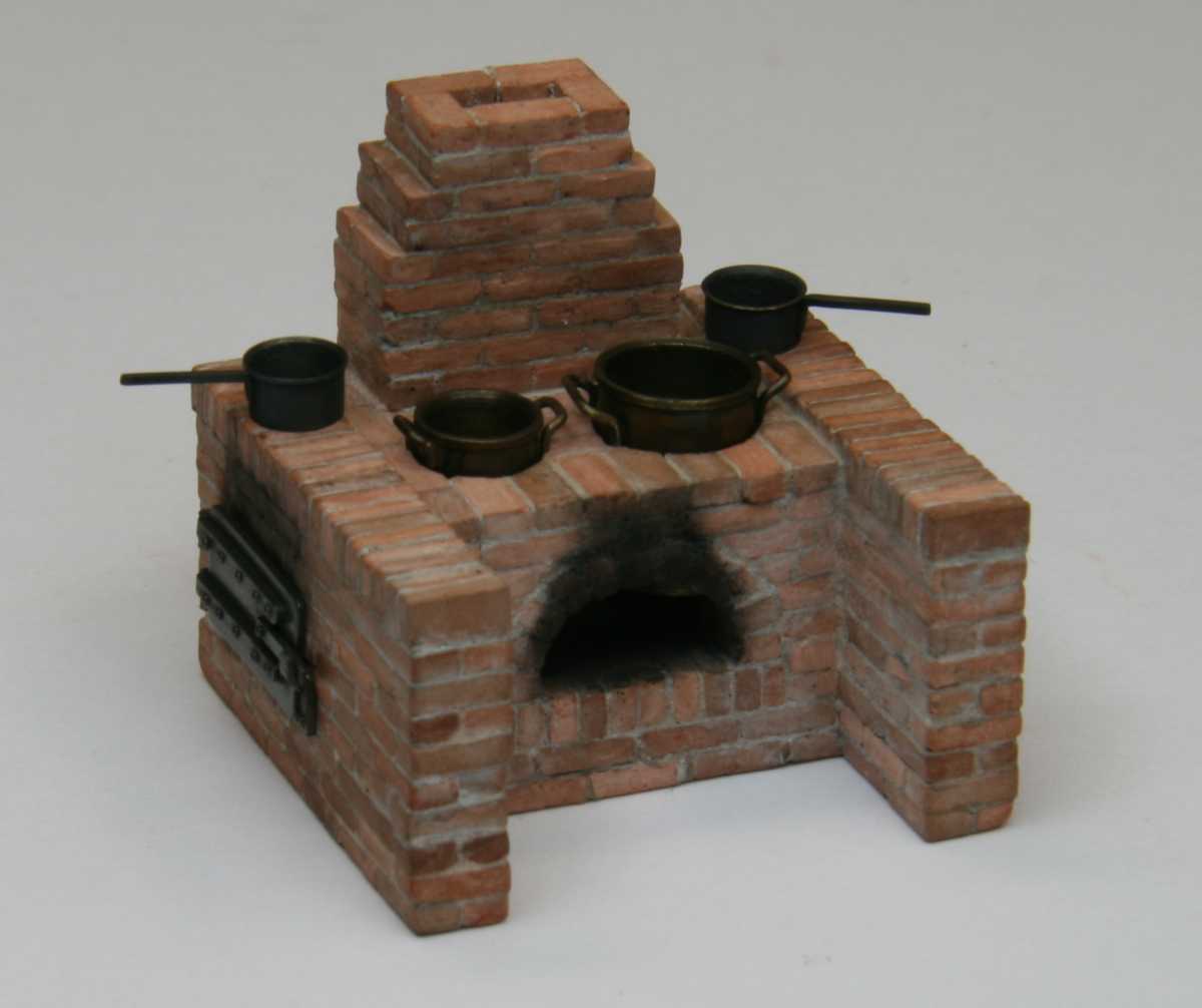

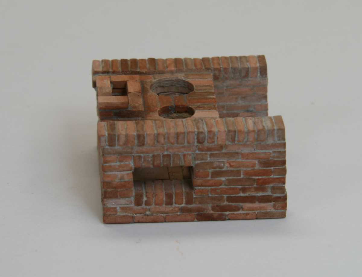

обещанное ....
железная комбинированная Вариант исполнения из деревяшков
(не мой)
Решать как делать все равно вам. можно и похалтурить и трубу сделать, но вроде "это не наш метод"
Олег.
Всем привет. Лично я категорически против детализации корабельной печи. Абсолютно напрасная затрата времени и сил, и нервов. Форма корабельной печи в целом правильная, совпадает с моделью печи на систершипе Суперб (1764). Но, сделать заново жаровню, не показанную на модели печи, плюс все механизмы - равносильно постройке трёх шлюпок с нуля
Считаю, что достаточно просто собрать деревянную часть (модели печи Амати), окрасить в чёрный, поставить на место, а потом возвести стенки (переборки) камбуза. Про стенки камбуза известно только то, что они были разборными, причём боковые переборки были глухими, и лишь переборка, смотрящая на фок-мачту, имела две большие распашные двери - здесь было рабочее место кока.
