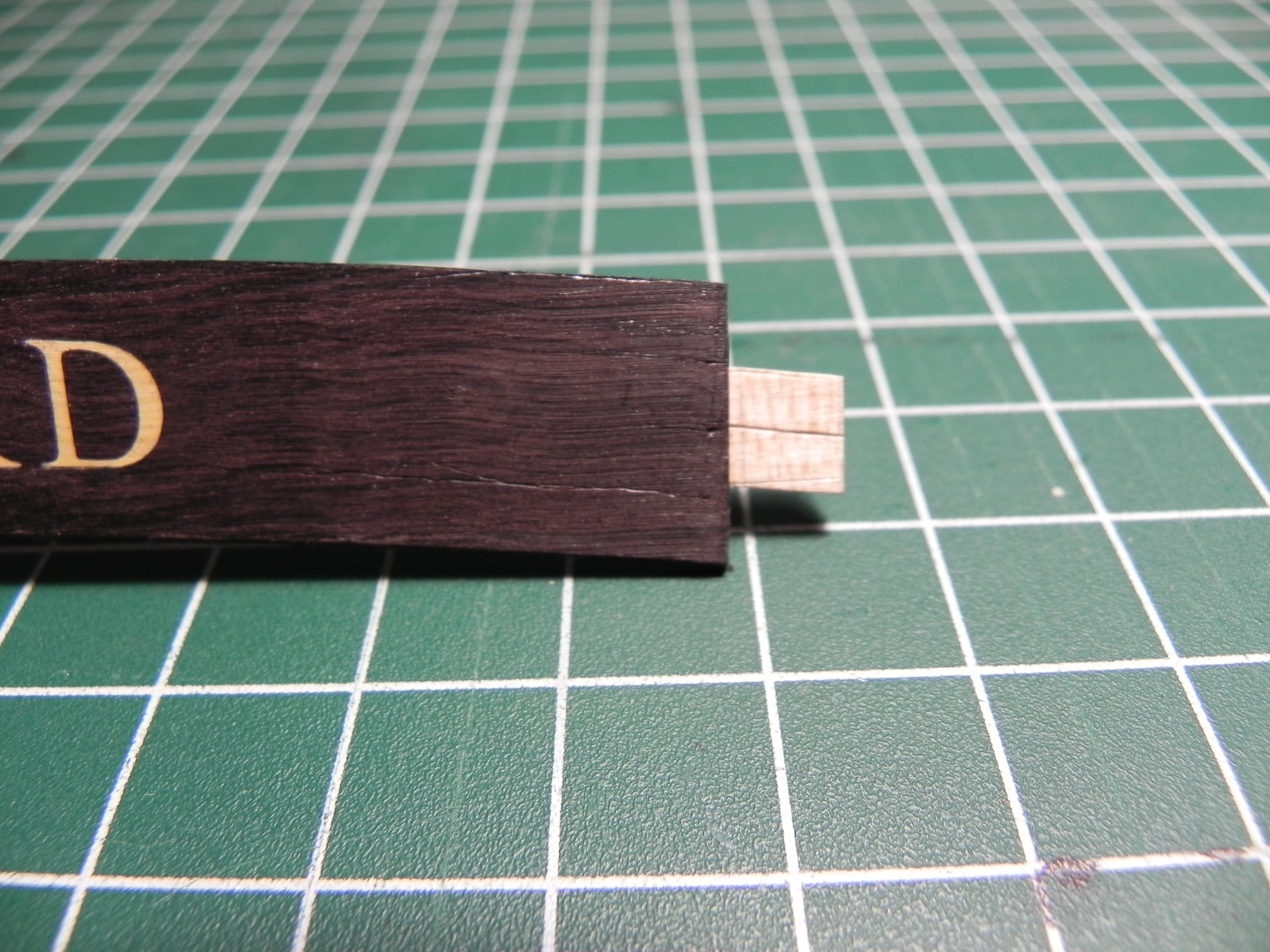

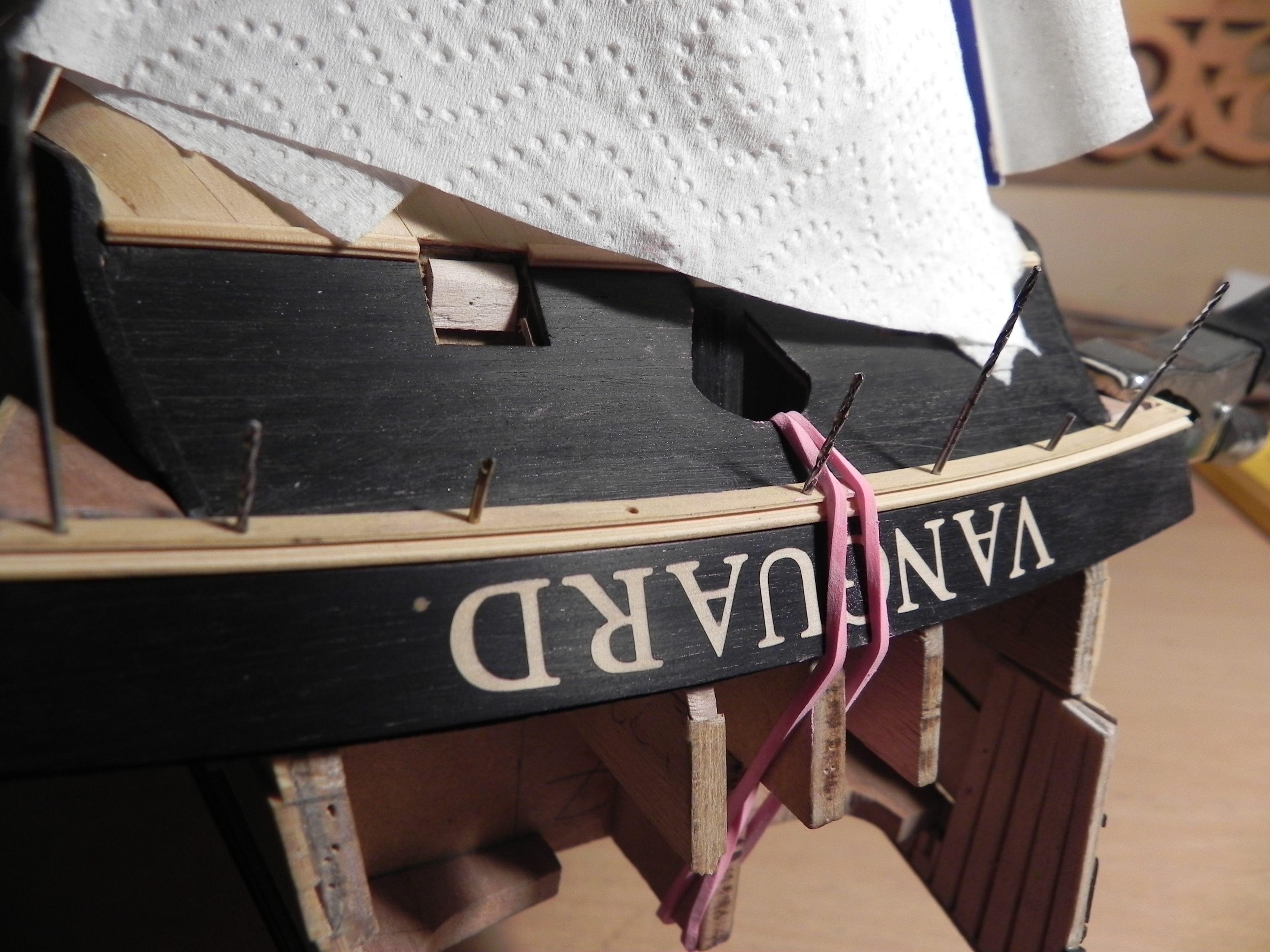

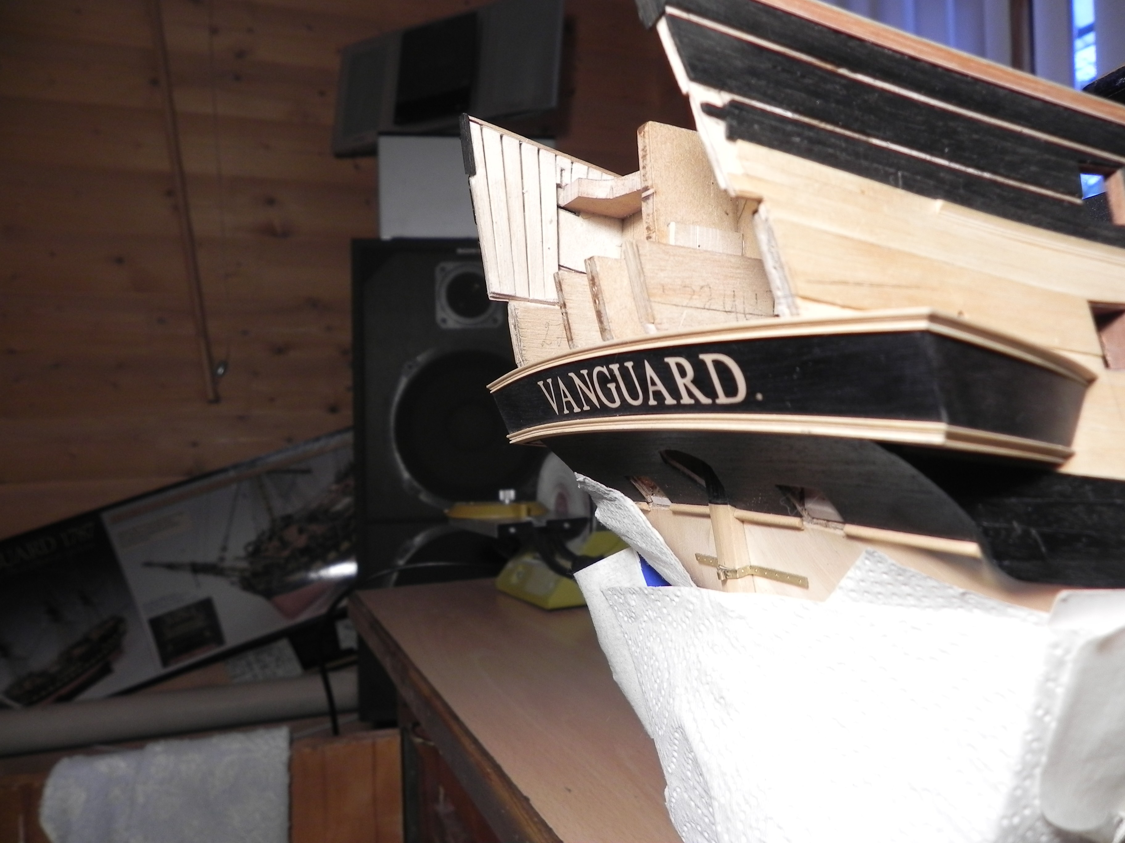

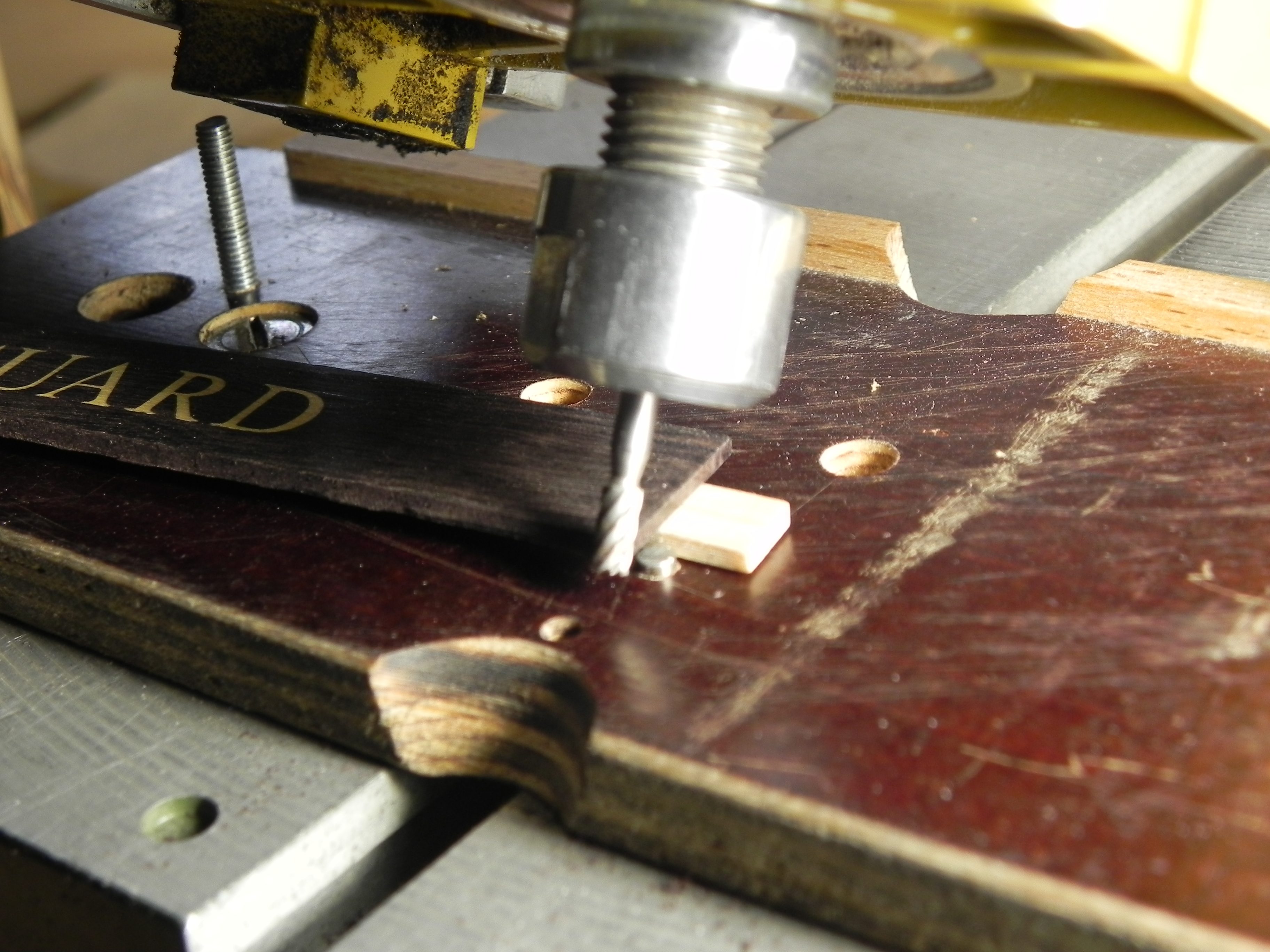

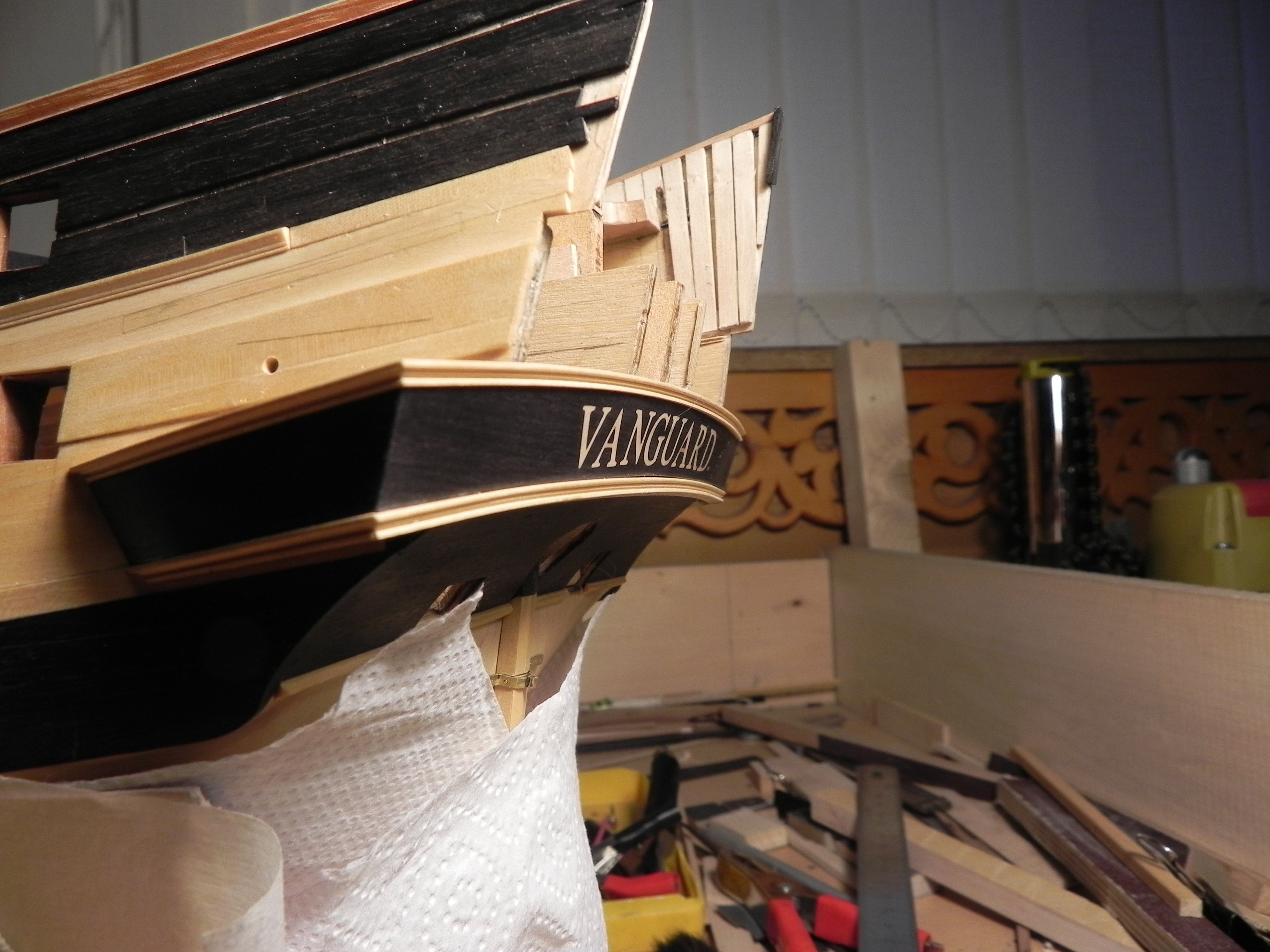

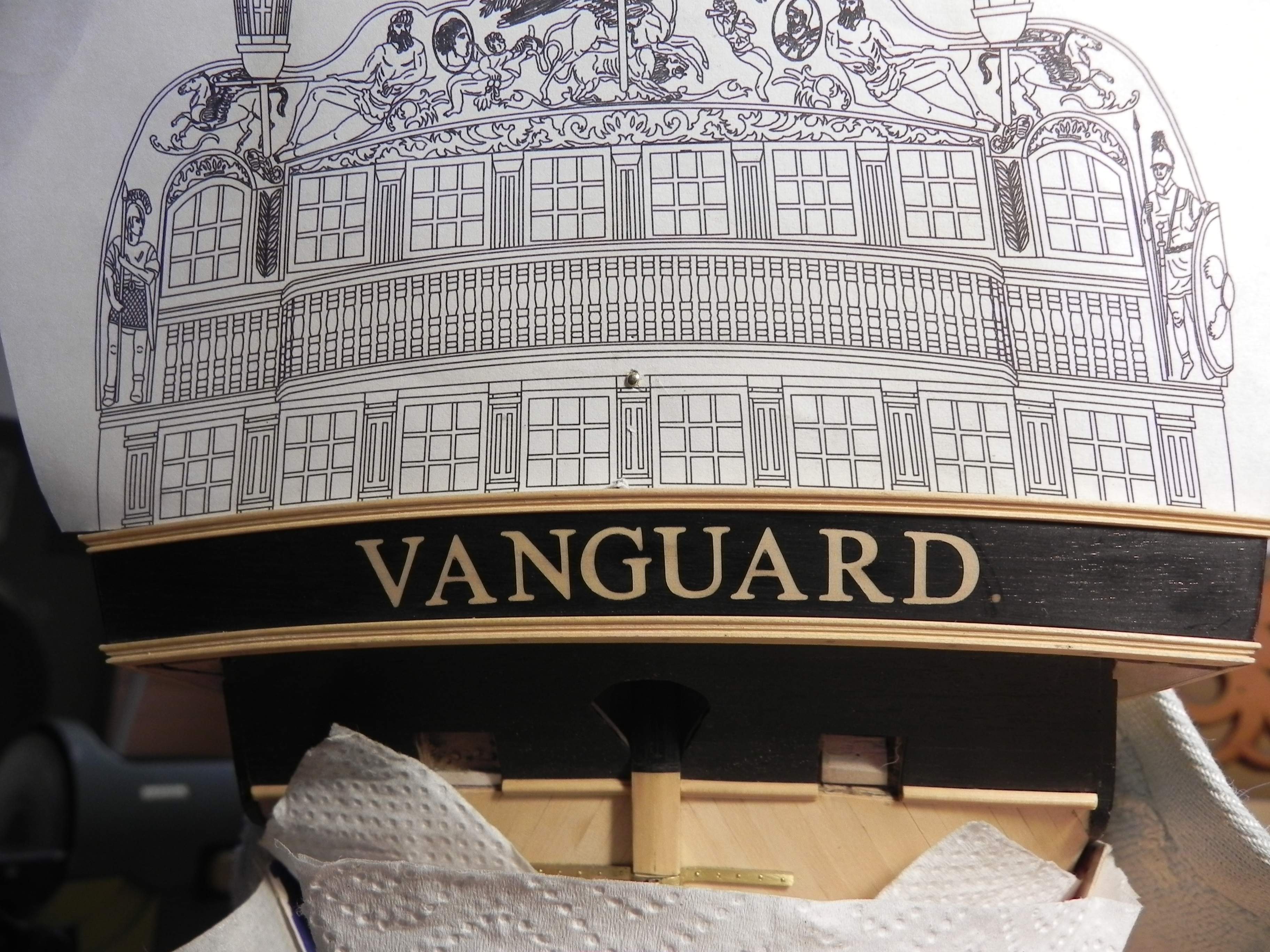

Добрый день. Наконец то вклеил верхний подзор на место. Расскажу процесс. Сделал рейку-кондуктор с точным радиусом верхнего подзора . Затем эту рейку приклеил к рейке с буквами . Здесь нужно точно совместить линии середины рейки кондуктора и рейки с буквами. На рейке с буквами радиус провел точно посередине высоты букв. Вот эти две линии должны совпасть, иначе в конечном счете буквы будут не параллельны краям подзора. Рейка кондуктор нужна как направляющая для фрезера.

Мы тоже скучали! Михаил, интересная задумка, беру на вооружение.
Не могу не признать, что буквы выглядят потрясающе.

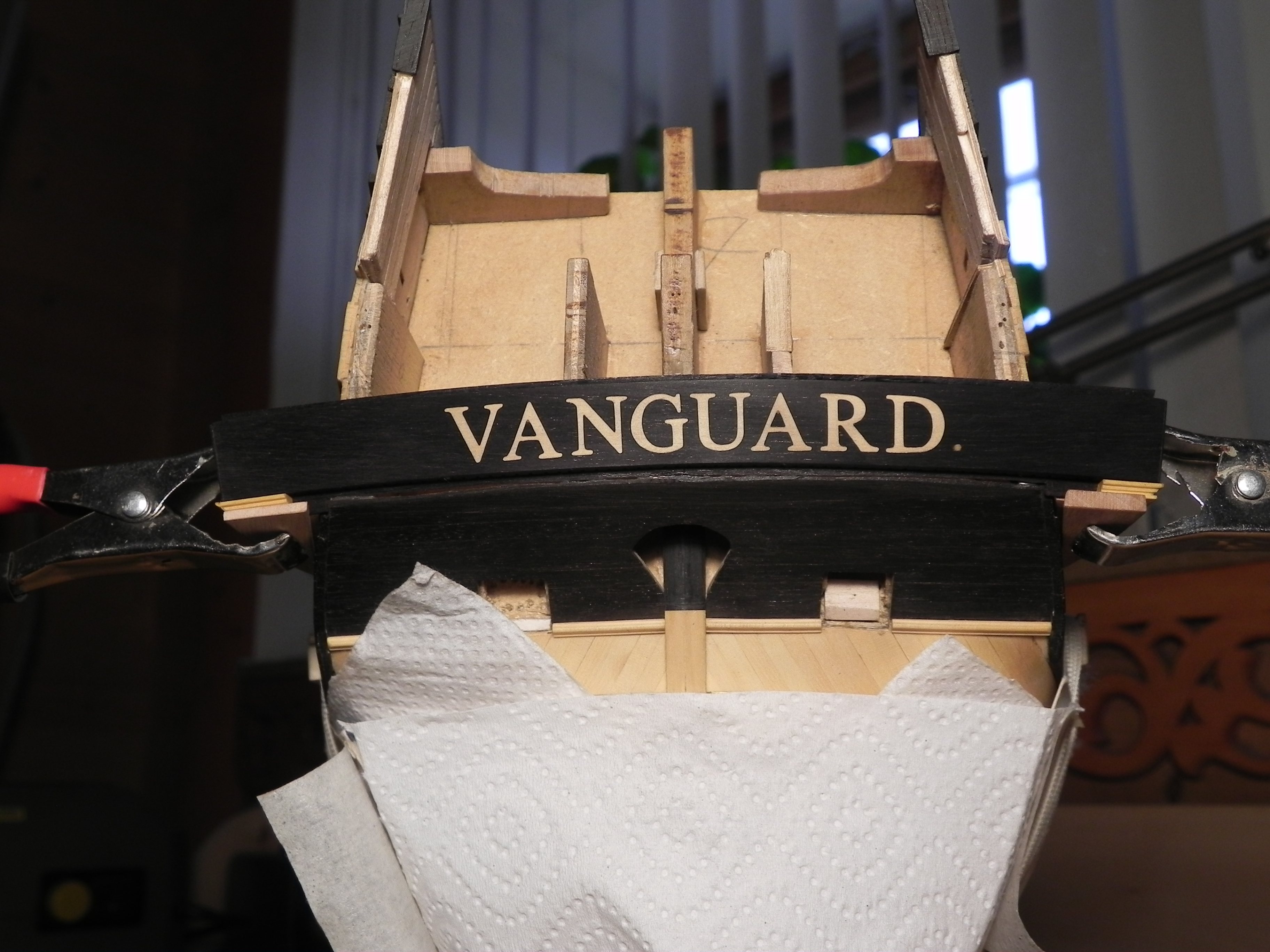

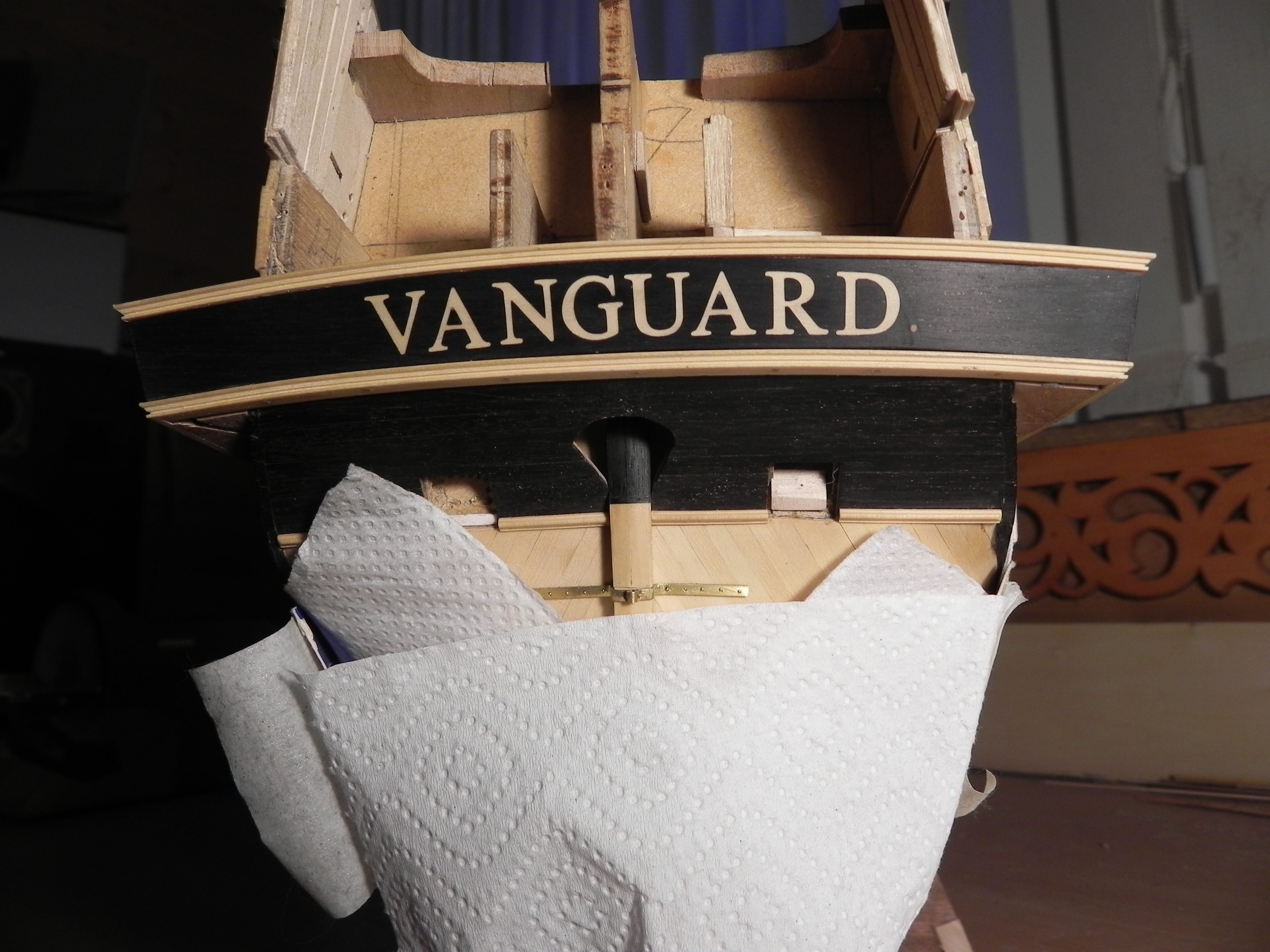

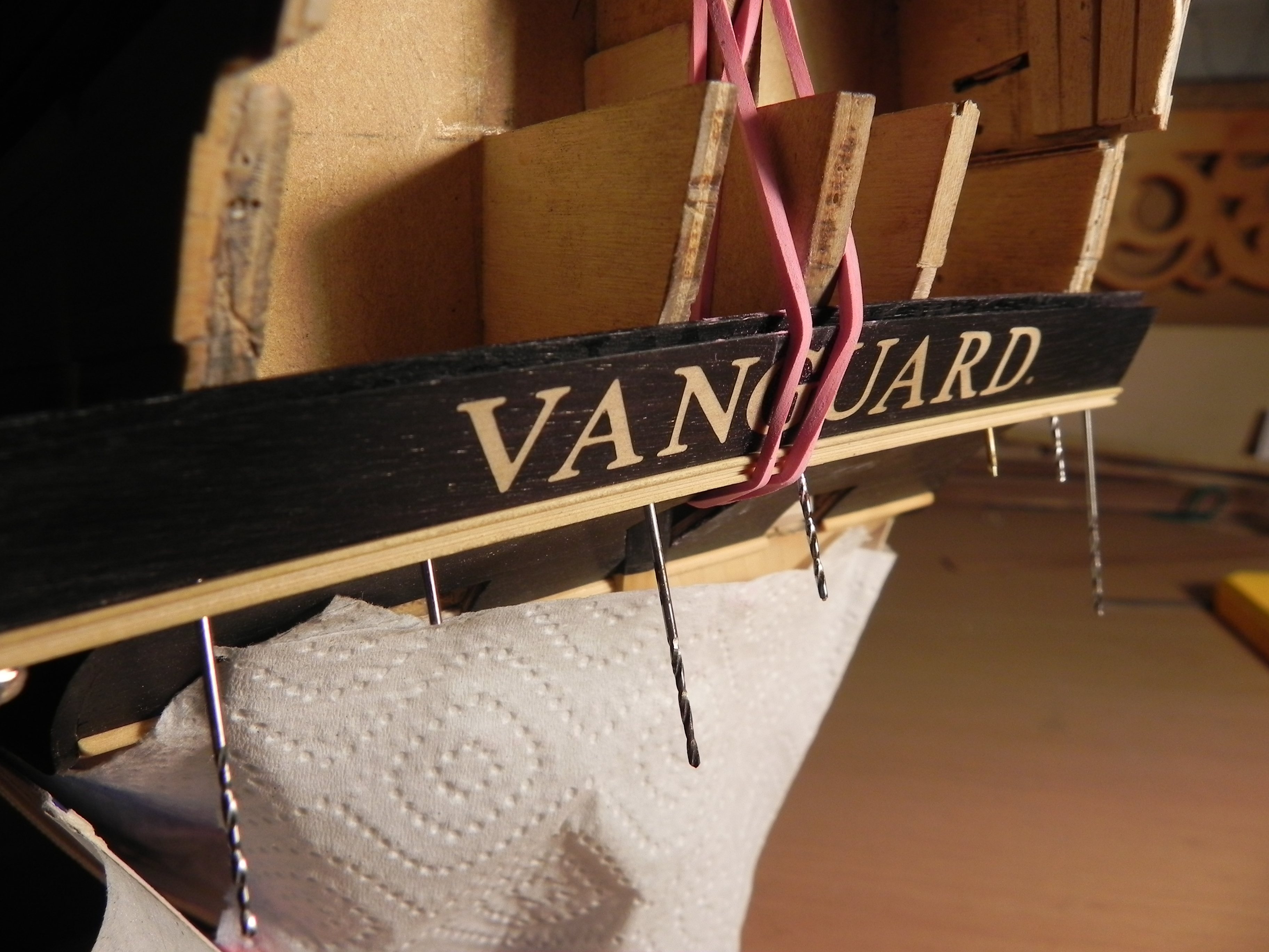

Добрый день. Хочу показать как буду встраивать реельс в верхний подзор. Самшит упрямый и твердый материал и просто придать нужный радиус и закрепить не удалось. Здесь для точного сопряжения с боковыми реельсами требуется жесткая фиксация. И поэтому пришлось придумать фиксацию шпильками. После точного сопряжения и подгонки углов все это вклею, а вместо сверл вклею самшитовые шпильки. В глаза, думаю, это бросаться не будет.

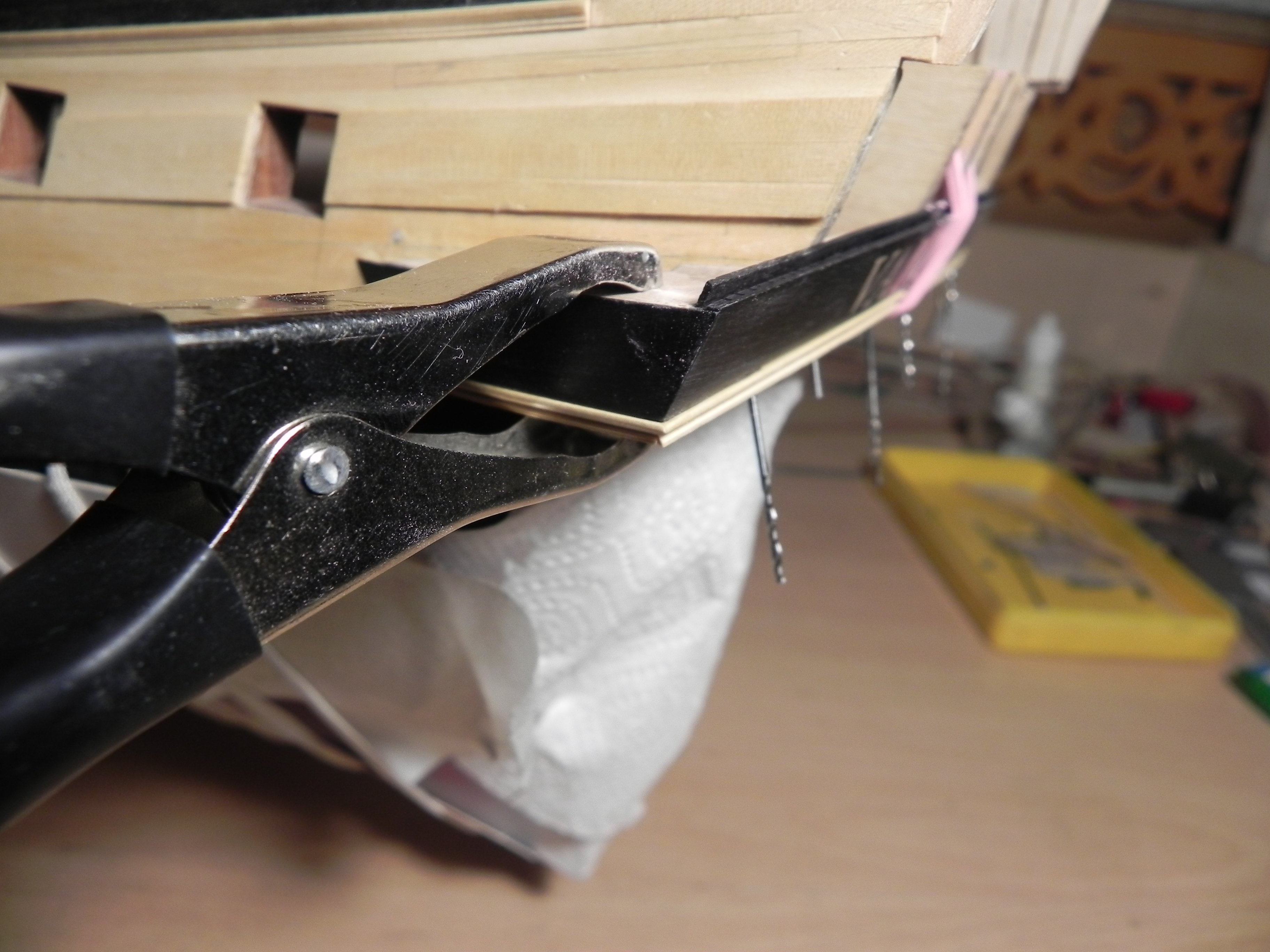

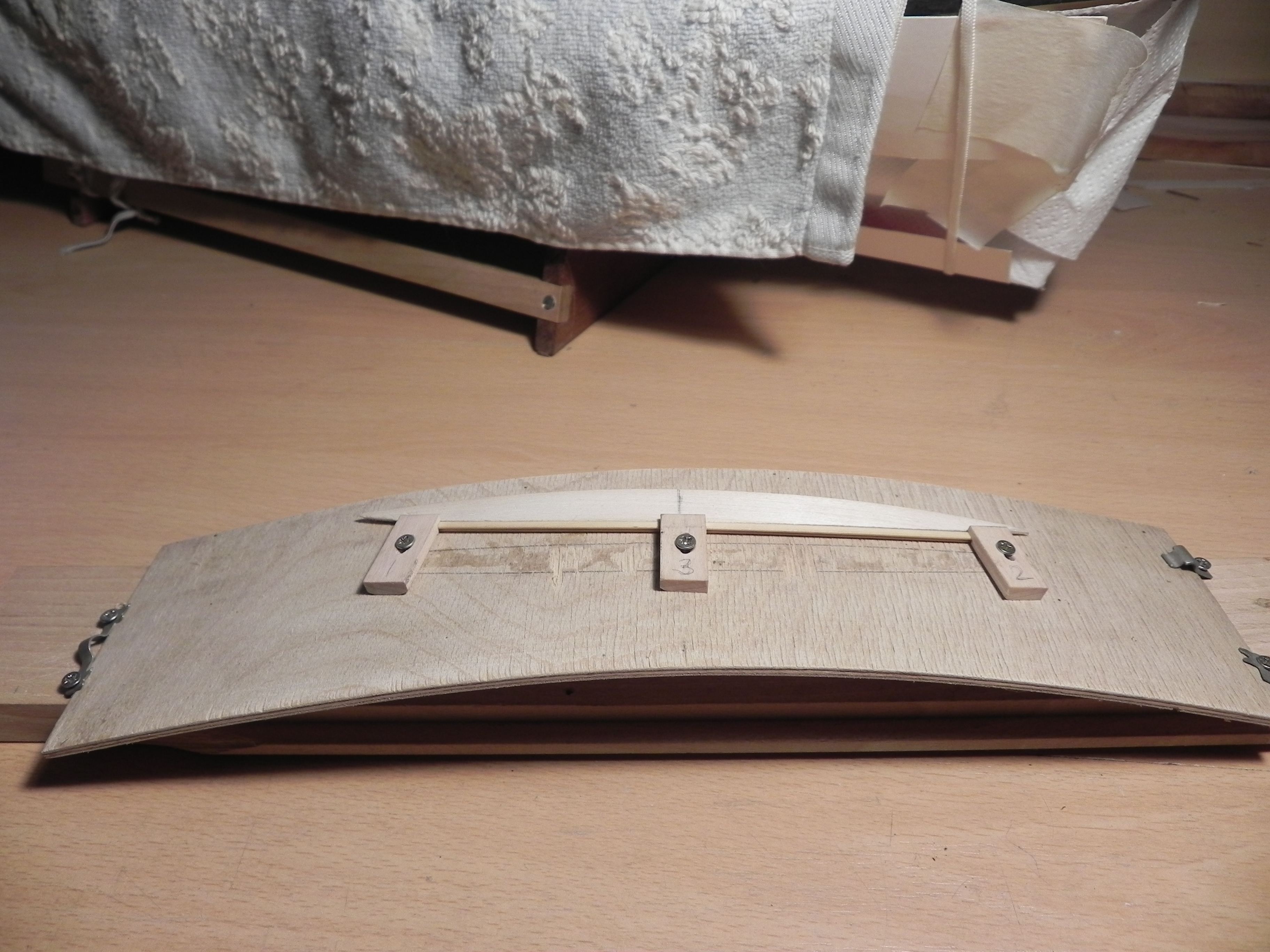

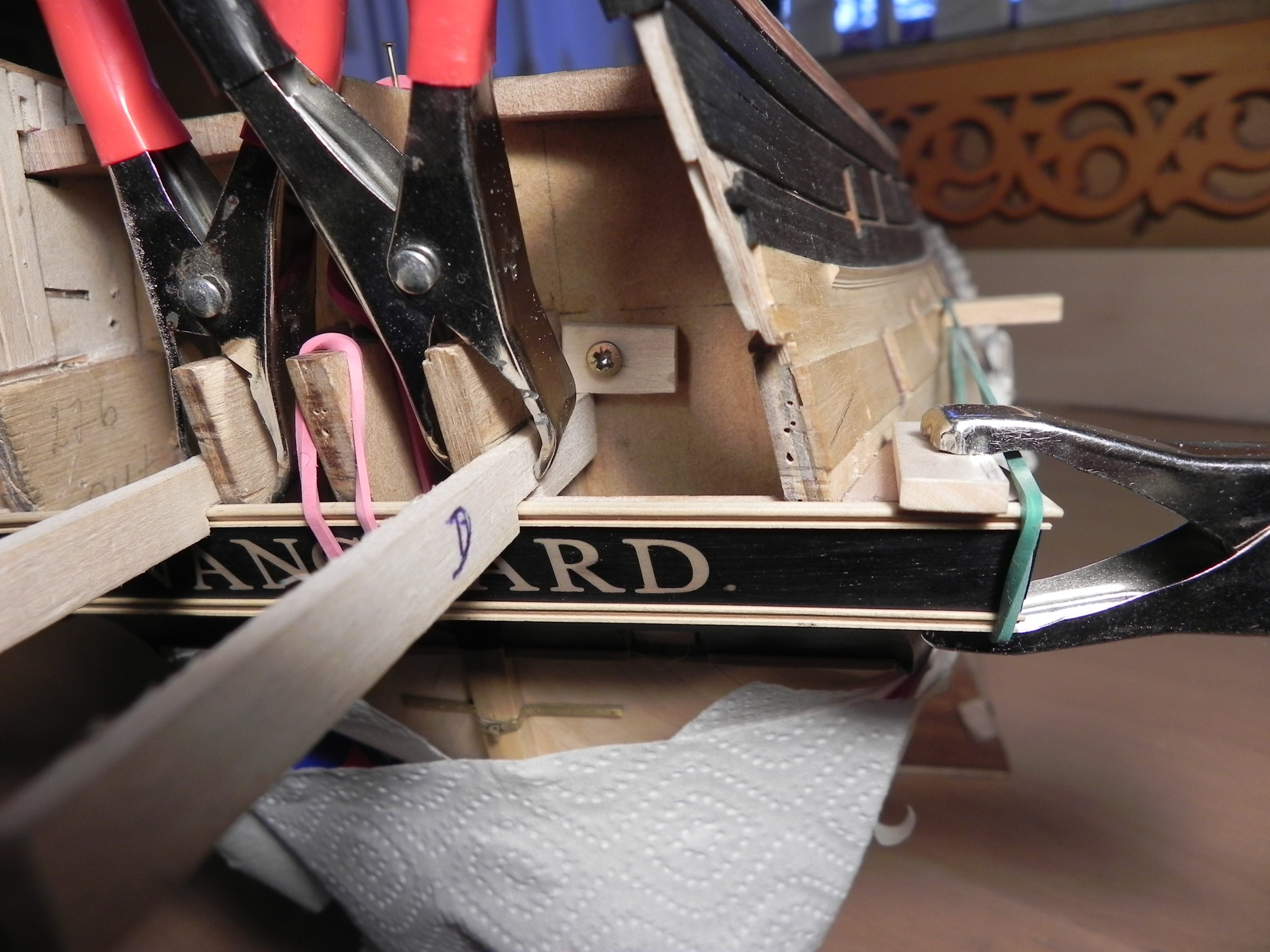

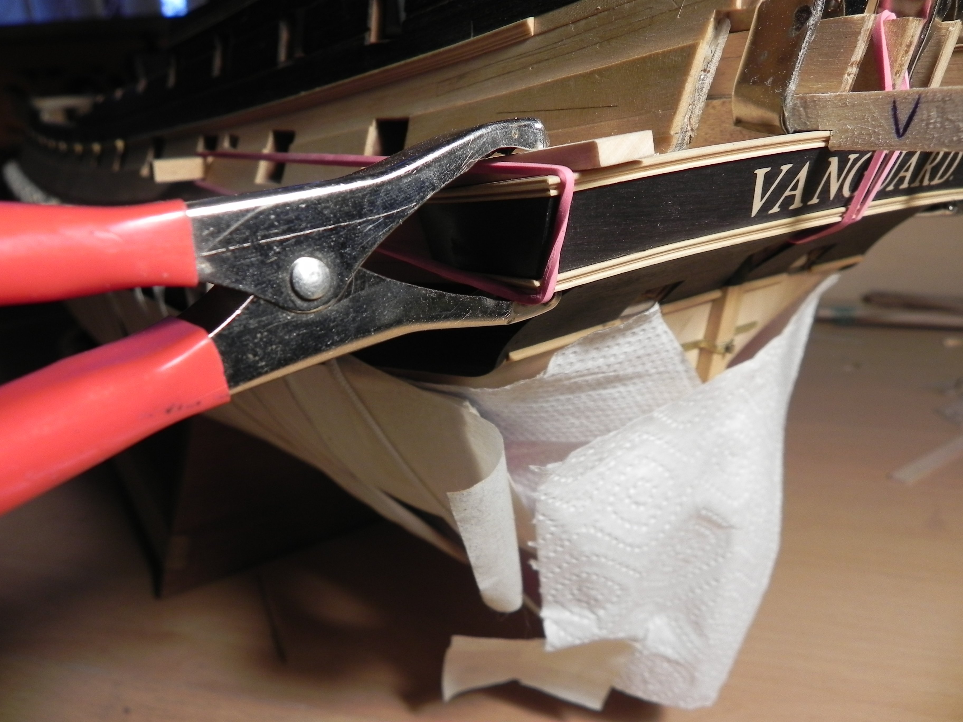

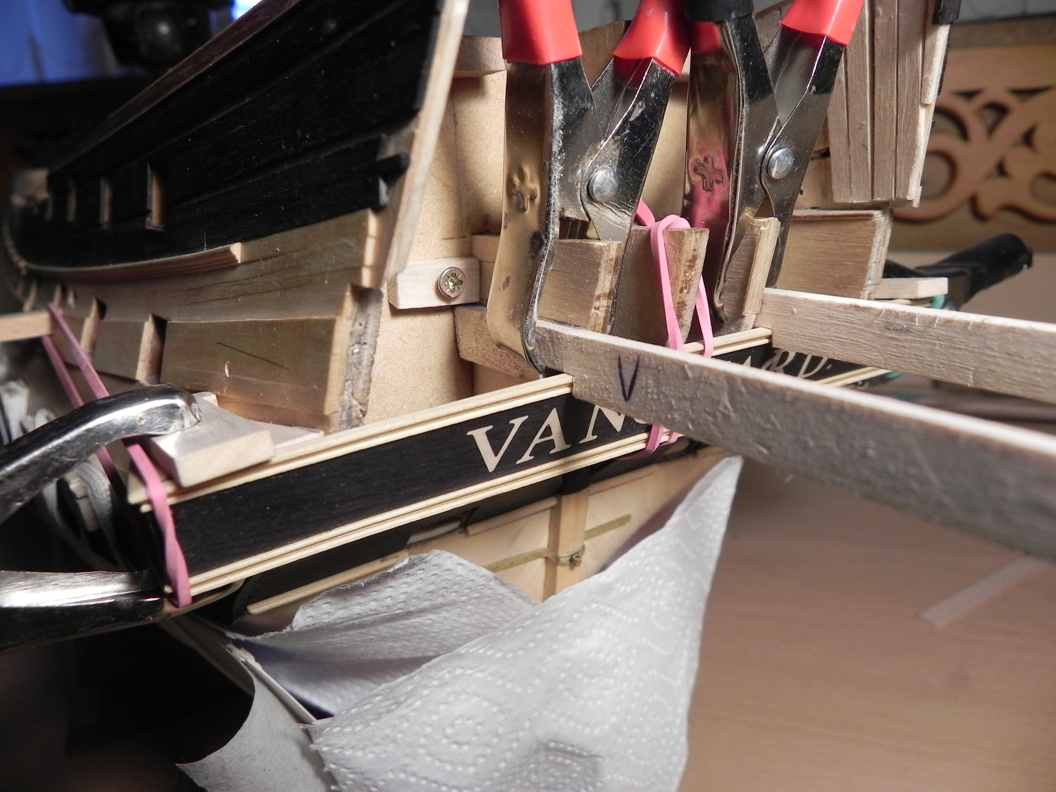

Добрый вечер. Наконец то закончил нижнюю часть галереи. Теперь есть основа идти выше. Из-за жесткости самшита вклеивать реельсы довольно трудно, поэтому приходится постоянно придумывать какие то приспособления. В первую очередь надо придать кривизну реельсу в двух плоскостях, сделал простую приспособу и реельс лег на место без усилий. Ну и еще несколько приспособлений для зажима во время склеивания.

Миша, добрый вечер! Хитроумные крепежные приспособления вызвали бурю положительных эмоций. Всё-таки, на что только не приходится ухитриться, чтобы приклеить мало-мальскую деталюшку. Но оно того стоило, реельсы выглядят великолепно, смотрятся гармонично. Хочу также отметить точность подгонки и аккуратность работы.
