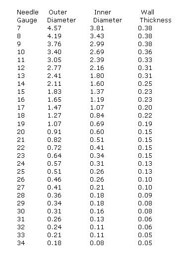

Миша, в аптеке иглы медицинские от 0,1 мм до !.5 мм с шагом 0,1 мм без проблем.

Kazak писал(а):Миша, в аптеке иглы медицинские от 0,1 мм до !.5 мм с шагом 0,1 мм без проблем.
Вот табличка с маркировкой, внутренними и внешними диаметрами медицинских игл:
Сообщения: 1008
Поблагодарили: 42 раза
#1909 Сообщение Михаил Комаров »
Сергей спасибо,не знал об этом. Думал, что они только с шприцом продаются. Валентин, вот это я и хотел услышать, что завальцевать нужно, чтобы чуть скрыть торец дерева. В этом случае должно получиться и без отжига. Буду пробовать. Спасибо вам.

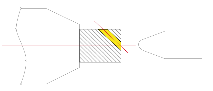

Так понимаю речь идет о шпигате на фото?
В порядке бреда и мысли "навскидку"
Берем что то цилиндрическое (металл, дерево- непринципиально), сверлим отверстие под углом (на картинке желтым цветом), зажимаем всю конструкцию в патроне и чем то шаровидным прижимаем (крепление трубочки в отверстии опустил)
Недостаток такого подхода- выход будет круглый а не элипсообразный, но зато под углом
Но как-то это все громоздко и неубедительно смотрится, возможно лучший выход это поискать толстостенную трубку
p.s. Буду очень благодарен если перейдем на "ты"
p.p.s. Еще вариант - в качестве заготовки взять наконечник от стержня ручки
Сообщения: 1008
#1916 Сообщение Михаил Комаров »
Да Иван, конечно на -ты-. Я сегодня сделал приспособу. Взял латунный пруток 8мм, на токарнике сделал отверстие 1,2 мм потом на фрезере зажал эту заготовку под углом по отношению к фрезе и сточил торец заготовки , где находится отверстие. Практически то же , что ты показал. Потом просто ножом с острым концом снял фаску у отверстия. Вставляешь трубку , стачиваешь надфилем до наклонной плоскости, и развальцовываешь трубку , загнутая сторона занимает место фаски. Не смог качественно сделать, не нашел сверло, чтобы трубочка плотно вошла в отверстие. Сверло, что было чуть больше диаметром и трубка вошла не плотно, поэтому, когда стал стачивать ее под данный угол, она стала вращаться в отверстии. Завтра думаю будет нужное сверло. И все должно получится. И второй вариант как у Щевелева.с толстостенной трубкой. Но в том варианте тоже много Но. Нужно поэкспериментировать, что-то получится. Спасибо на сегодня.

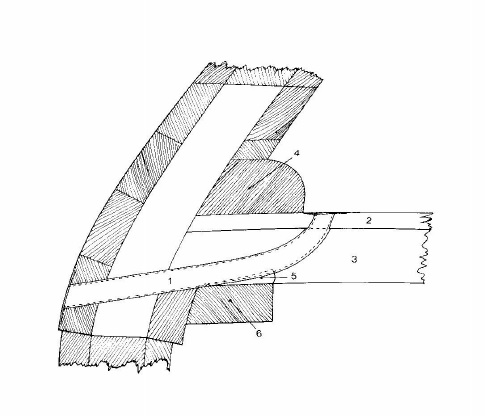

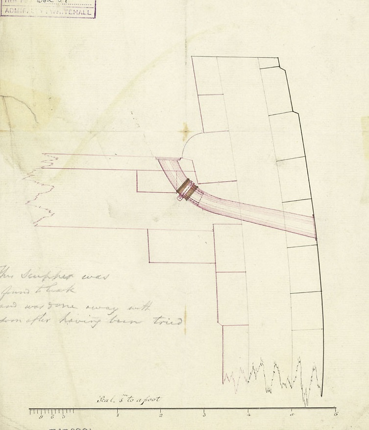

Наш клиент на позднем чертеже из коллекции Гринвича;
... и как его показал Б. Лэйвери в Анатомии:
Сообщения: 1008
#1918 Сообщение Михаил Комаров »
Игорь, добрый день. Что-то я большой разницы не вижу. В первом случае шпигат состоит из двух частей и четко видно на выходе упорное кльцо, в нашем случае развальцовка. На втором фото вроде тоже это есть, но видно не очень.

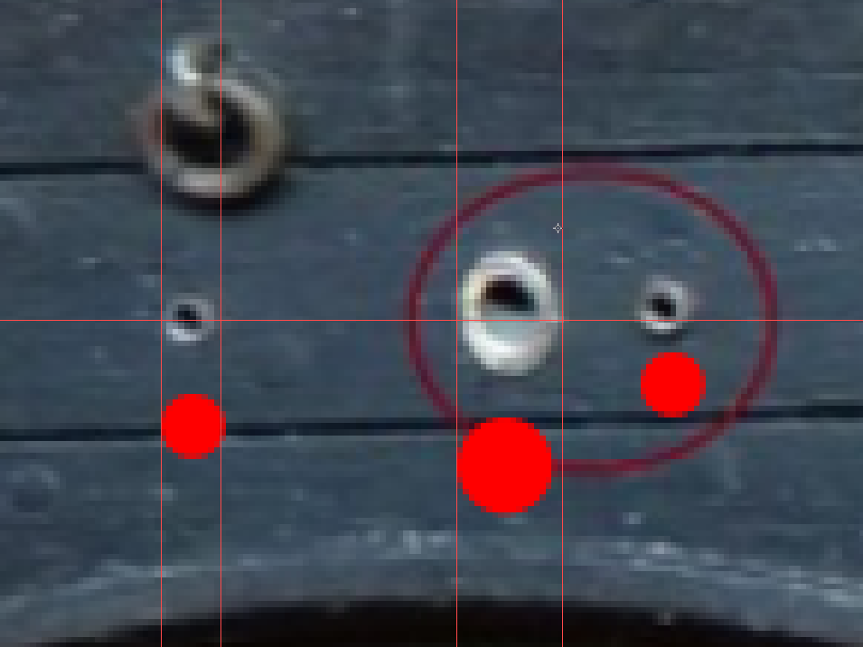

Добрый день Иван, посмотри пожалуйста на фото на этой же странице, что-то я запутался. Щевелев пошет, что шпигаты у него сделаны из трубки 1,2 мм и, как я понял рядом трубки для тросов 0,8 мм. Что-то не так , или тонкие не 08, или те, что больше не 1,2мм.
Иван Карпушкин
Сообщения: 1458
Благодарил (а): 667 раз
Поблагодарили: 253 раза
#1920 Сообщение Иван Карпушкин »
Ага, похоже что так, нужно Диму пытать
Примерно измерил- если для шпигатов 1.2 то для тросов примерно 0.6 (красные кружки это 1.2 и 0.8)
