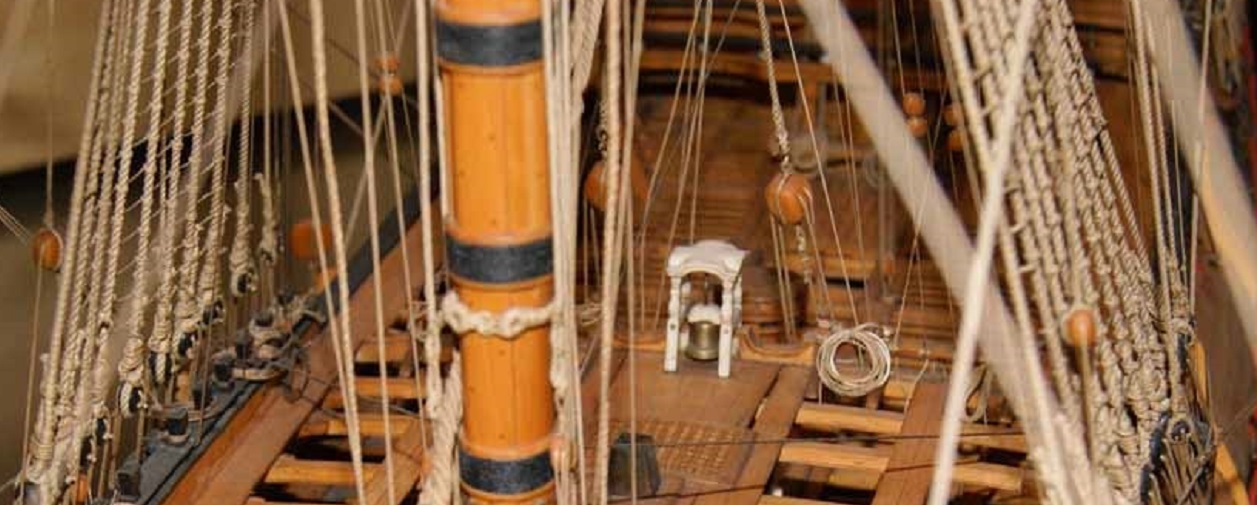

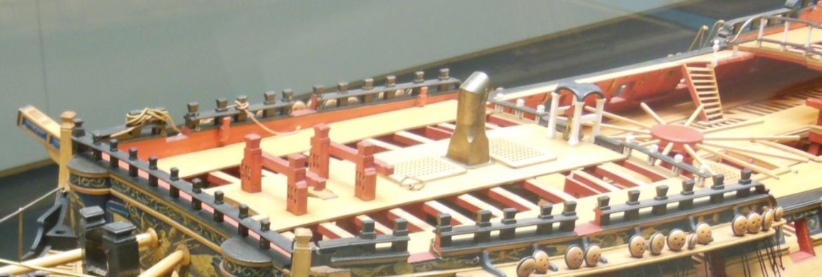

В общем, наиболее часто встречающийся вариант такой:

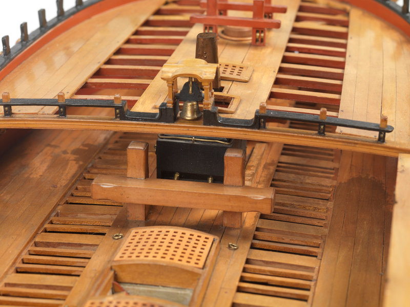

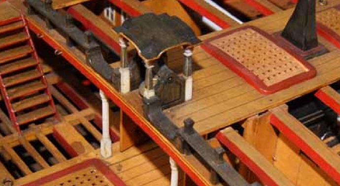

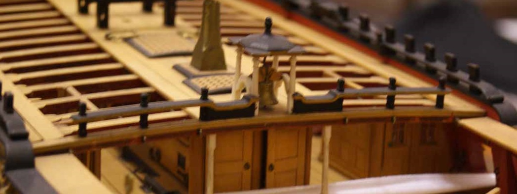

Само ложе толщиной с битенг, высота везде разная; подушка - шириной и толщиной с фиф-реельс (горизонтальная планка) этих самых битенгов.
Игорь, спасибо, приглянулась последняя. Думаю их делать уже по месту, у палубы покат. Закреплю колокольню, а от нее начну примерять. Есть вопрос. Что делать дальше.Думаю сделать мелочевку, которую потом рукой не заденешь. Подумал о клюзах. Мы о них говорили, второй день в ветке ищу эту тему. Столько всего, сразу не найдешь. Надо отдельно записывать темы и страницы.
- Поблагодарили: 1242 раза
На форкастле осталось сделать рымы для откатных талей пушек и брекеты для фиш-(пентер-) балки. Так же вокруг пяртнерса фок-мачты посадить рым-болты для гаков талей снастей, идущих с фок-мачты. Здесь полегче: сам рым-болт является кольцом, отдельное болтающееся в нём колечко делать не надо (в отличии от откатных талей). Короче, "английская булавка".
По бортам форкастля ждёт самый сложный этап: топтимберсы и фиф-реельс, в носу надстройки - топтимберсы и фиф-реельс передней переборки бикхеда. Вот эти топтимберсы надстройки бикхеда - самые зловредные, а ещё, как назло, именно на них приходят почти все снасти с бушприта. Размеры, количество и расположение в теме есть.
С внутренней стороны фальшборта надо сделать по два кнехта с оголовками - один напротив мачты, другой - наклоненный параллельно фордунам и расположенный чуть позади по отношению к последним вантам и фордунам фок-мачты. На первый (который ближе к носу, вертикальный) пойдет конец топенанта фока-рея, на второй (ближе к корме, наклоненный параллельно фордунам) - лопарь тали фор-марса-фала. Это тоже мы рассматривали.
Ах да, примачтовые битенги с оголовками и кроссписами. Тоже обсуждали: помнится, я обращал внимание коллег на сильное несоответствие данных битенгов из набора по отношению к битенгам и кроссписам прототипа.

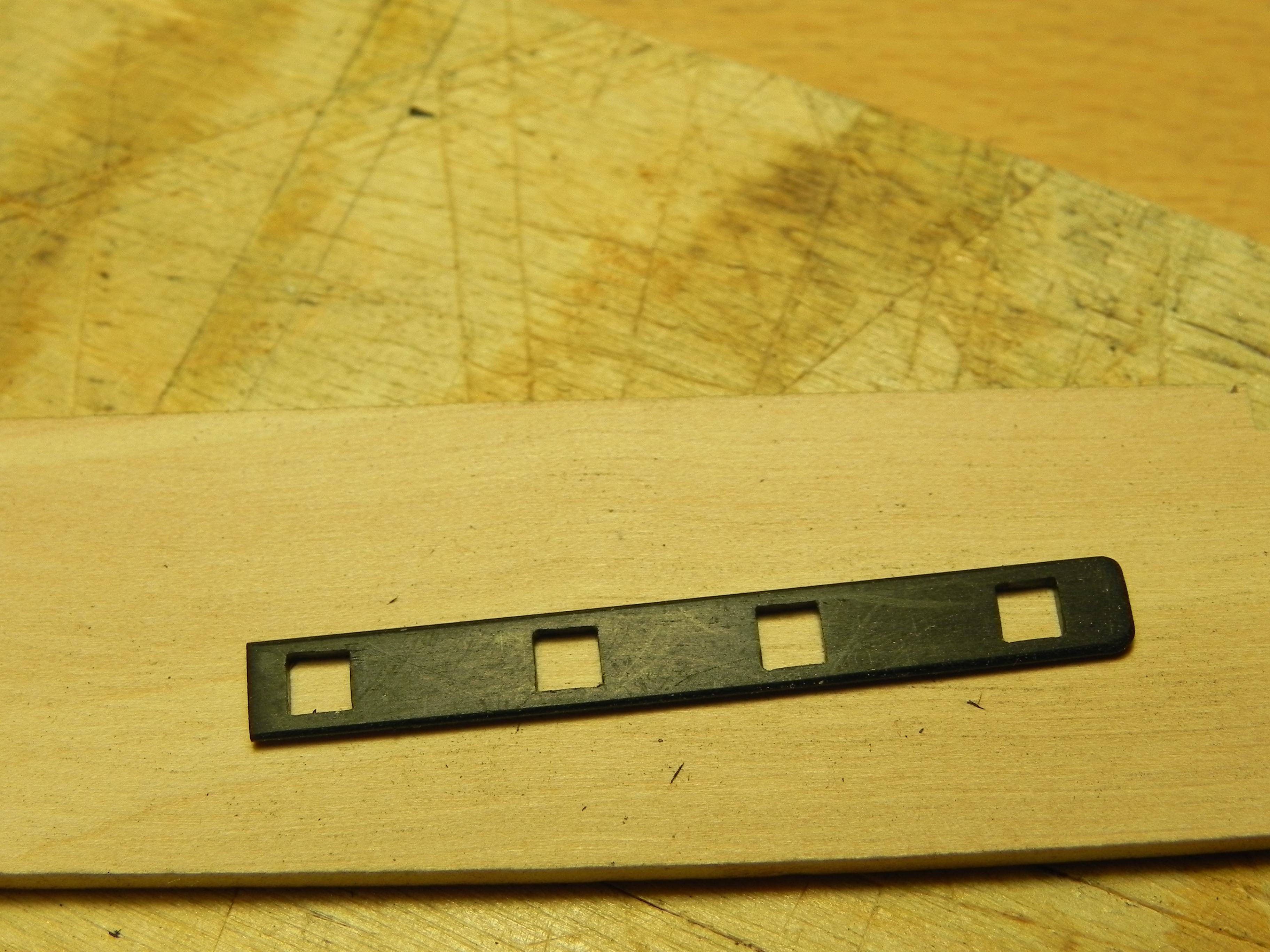

Игорь, спасибо.вам. Я опять пропустил страницу. №2 стр ,то, что надо. начну с этого. Сегодня как раз прочел страницу , где мы рассматривали вопрос изготовления топтимберсов и фиф-реельсов. Я когда делал фиф-реельс на битенги как раз использовал технологию о которой мы говорили . Почему то не зафиксировал исполнение этой детали, но там все просто. Врезался на циркулярке дисковой фрезой 05 мм на глубину 3мм. Потом к торцу приклеевал рейку такой же толщины, а после высыхания зашкуривал всю деталь.Легко и просто.

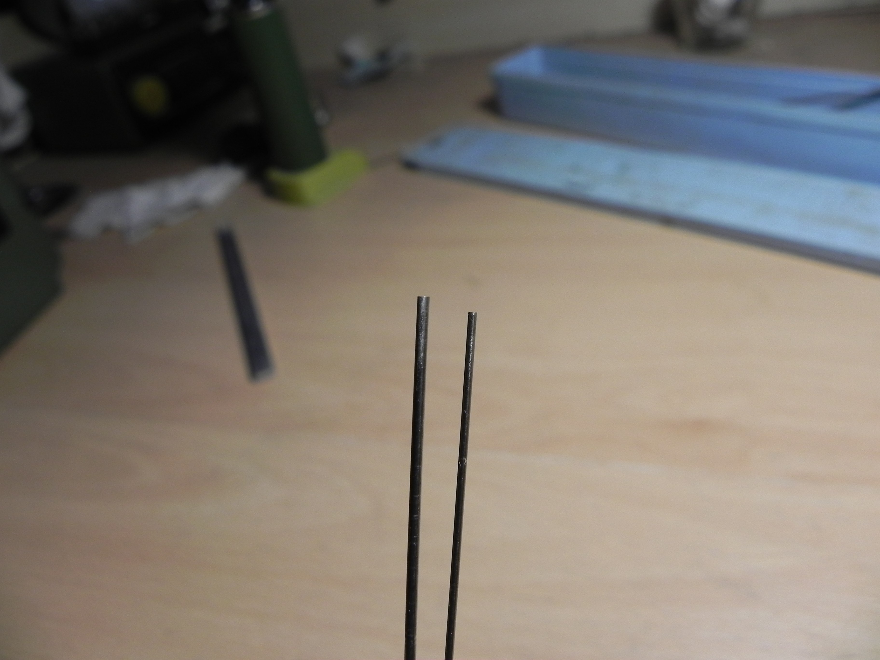

Добрый день. Игорь , просмотрел тему шпигатов у Щевелева. Единственно что там есть, это размеры трубок . Шпигат 1.2 мм Латунь. Вы говорили про свинец. Самой технологии нет. Вобщем и так понятно, но по моему , главное просверлить отверстия, не задрав торцы. А сверло обычно рвет дерево.Можно фрезой, но фреза в бормашине, которую держишь рукой, еще страшнее. Вроде видел про это у Андрея Кудина,поищу. Вообще, как новая тема возникает и много вопросов.

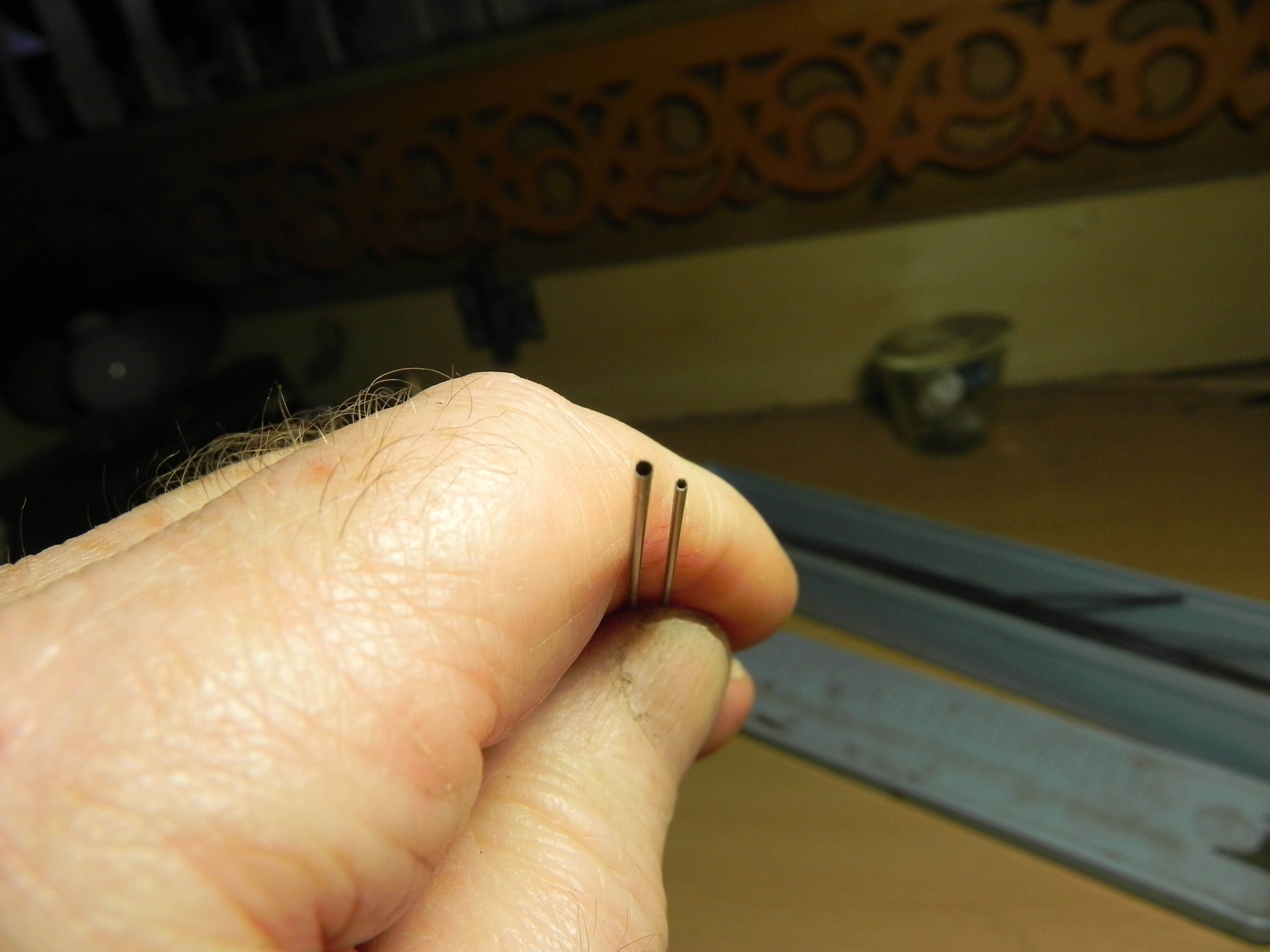

Добрый день. Нашел у себя трубки нужного размера, для шпигатов 1,2мм и клюзов 0,8мм. Но они никелевые, тонкостенные. Для чернения нужен сложный состав. Может вообще не чернить, а оставить так. Вид нержавейки.
Миша, на мой взгляд, это даже лучше, чем можно было представить!

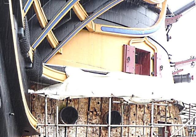

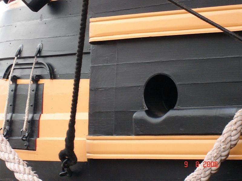

Вопрос "лохматости" при сверлении дерева, думаю, можно будет решить точечной предварительной пропиткой цианокрилом, останется только трудность с развальцовкой трубочек. Цвет - вот уж точно, - "мечта моделиста", смело используй трубки "как есть". На крайняк, всегда можно будет кисточкой-нулёвочкой подкрасить (в принципе, с чернёными деталями тоже такой конфуз бывает, что всё равно подкрашивать приходится внезапные "сползания" воронения). Обычно внутренности труб шпигатов и клюзов красились в чёрный (понятно, что со временем вода краску вымывала) или всё оставалось в естественном цвете свинца, латуни, меди (были варианты в материале оригинальных труб). Естественный цвет шпигатов и клюзов с натуры (можно ещё поискать картинки, но у меня клей сохнет!):
Я почему спросил про тонкие стенки. У Щевелева на 74-пушечнике шпигаты толстостенные, но ,мне кажется, что тонкостенные лучше будут смотреться. Хорошо. Игорь я как-то давно говорил про зти трубки. У меня их много. и разных диаметров, где-то до 4мм. Поделюсь. Поэкспериментирую со сверлением на самшите и эбене , кусочки найду. Спасибо.

Игорь, вопрос по поводу развальцовки . Я пока не затрагиваю тему якорных клюзов. А разве надо вальцевать шпигаты. Тогда нужна толстостенная трубка, как у Д.Щ. и просто ее на торце закруглять. А с тонкостенной не получится. ЕЕ не отожгешь, чтобы мягкая была.
- Валентин Озеров
- Сообщения: 2204
- Благодарил (а): 94 раза
- Поблагодарили: 219 раз
Михаил, а почему не получится? У меня получалось. И иглы шприцов нормально отжигаются, а они еще тоньше.
Валентин, вопрос в том, нужно ли завальцовывать торцы. у шпигатов. У никелевой трубке стенка тоньше, чем у иглы. Да и медицинскую иглу 1,2 мм не найду, может такие есть, но не у меня. Думал сделать из того, что под рукой.
