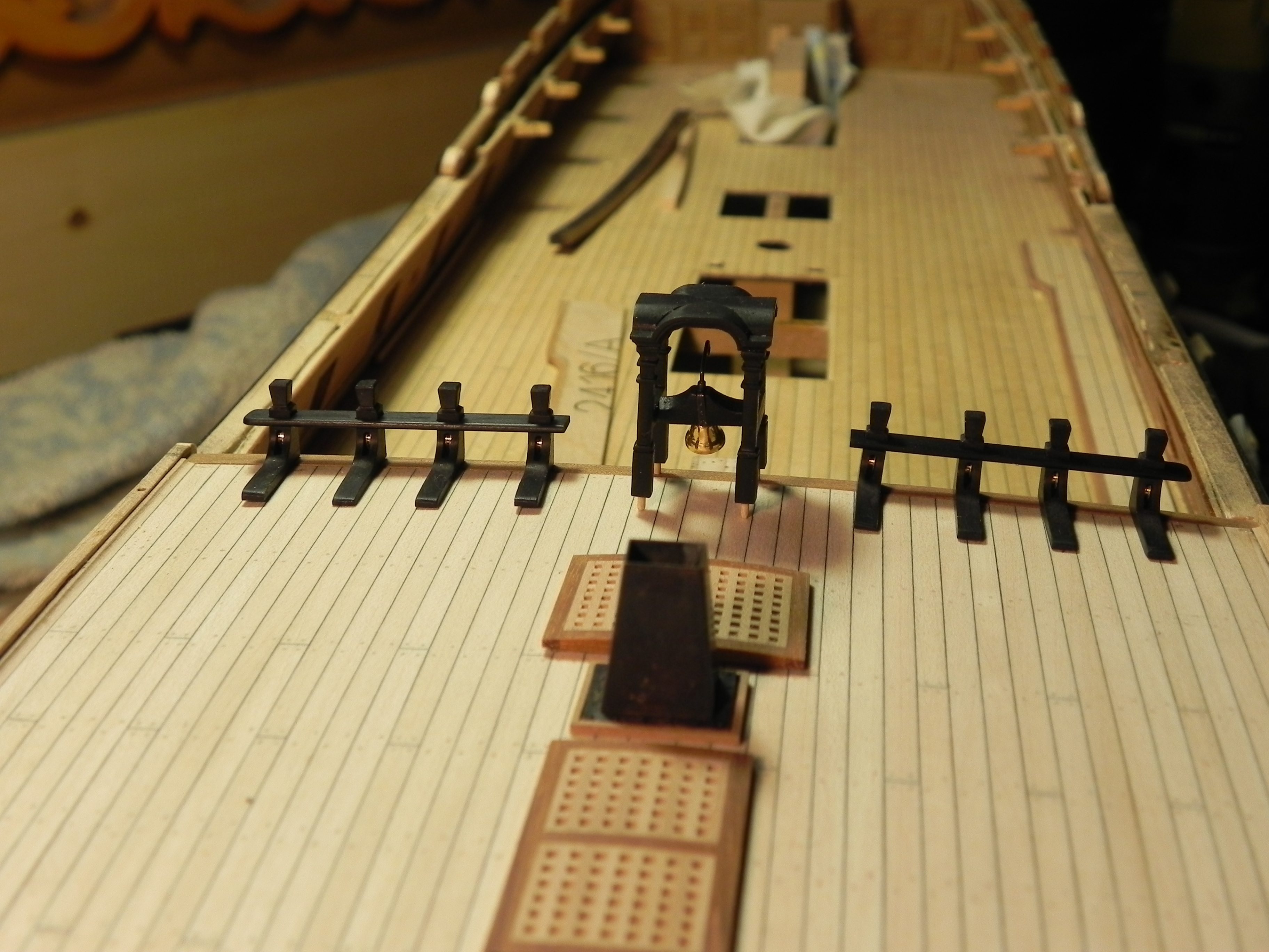

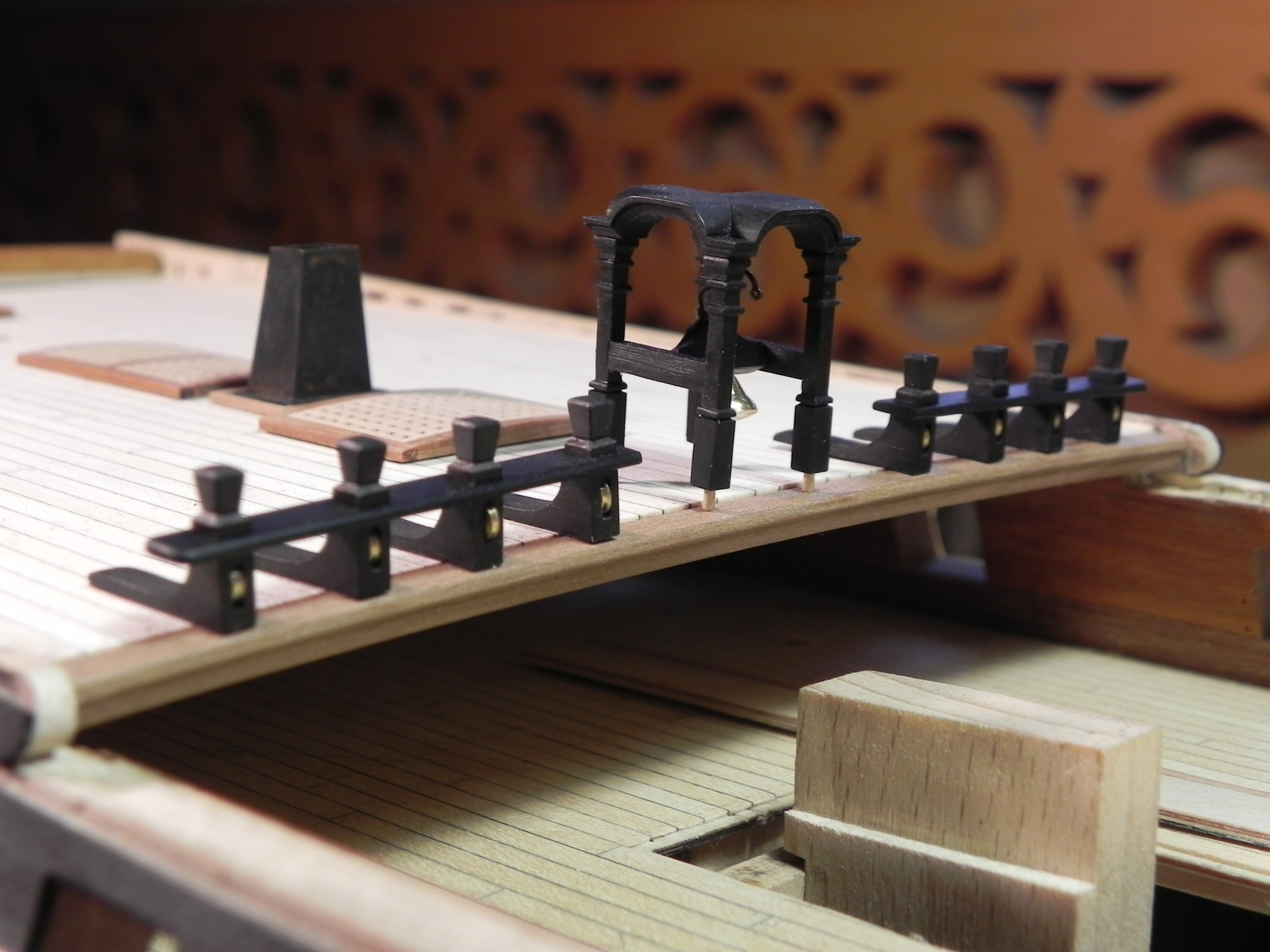

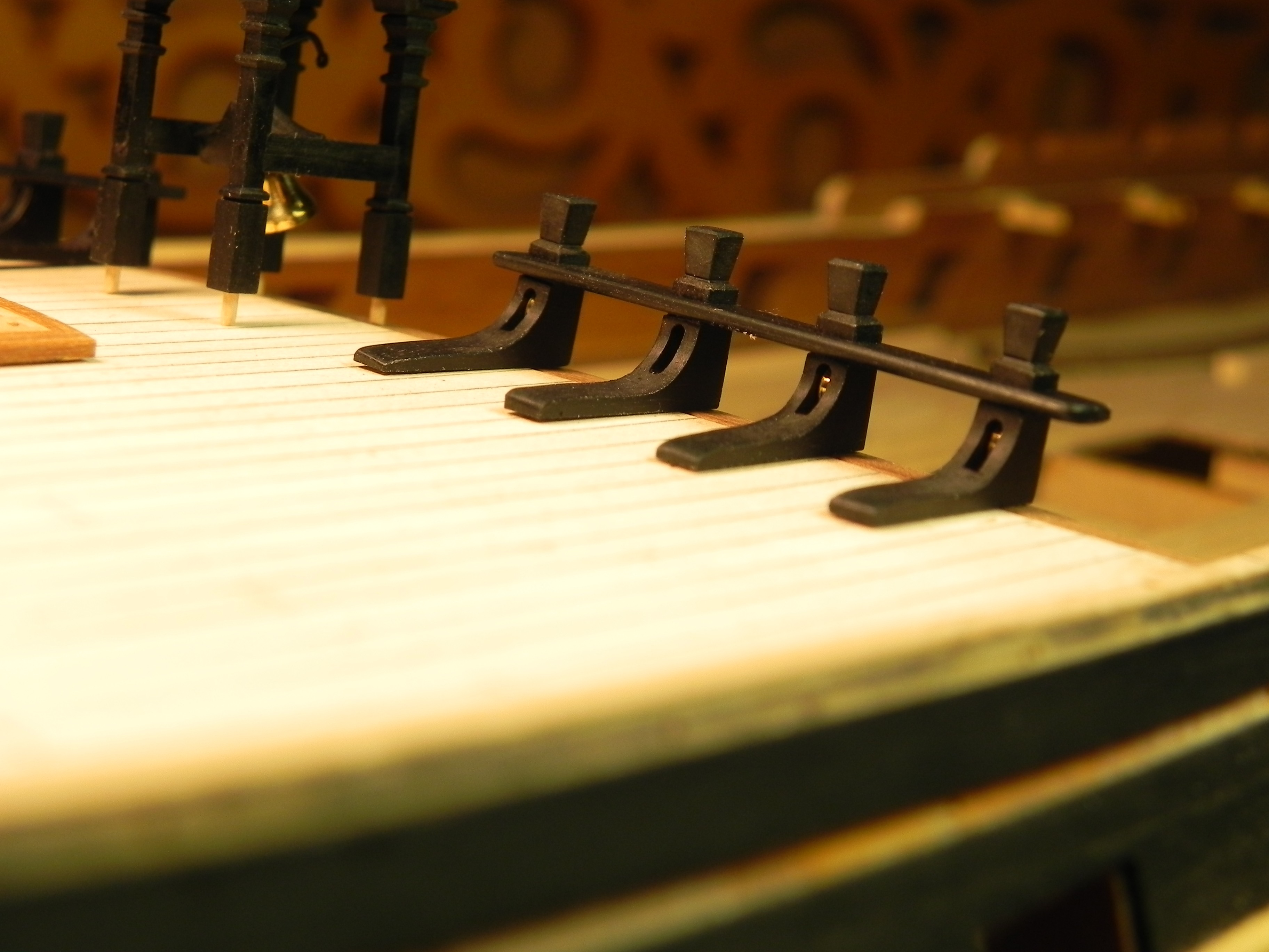

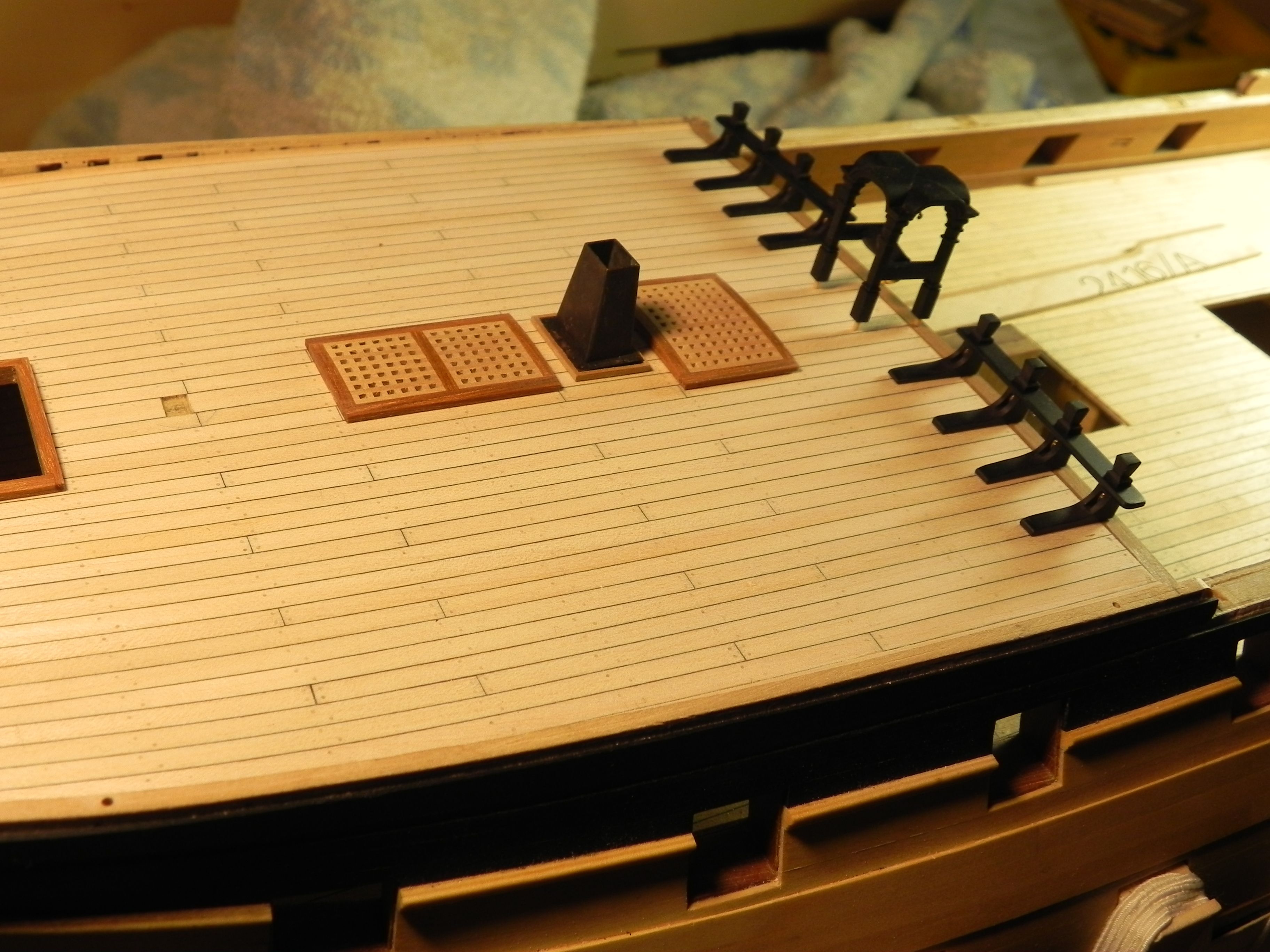

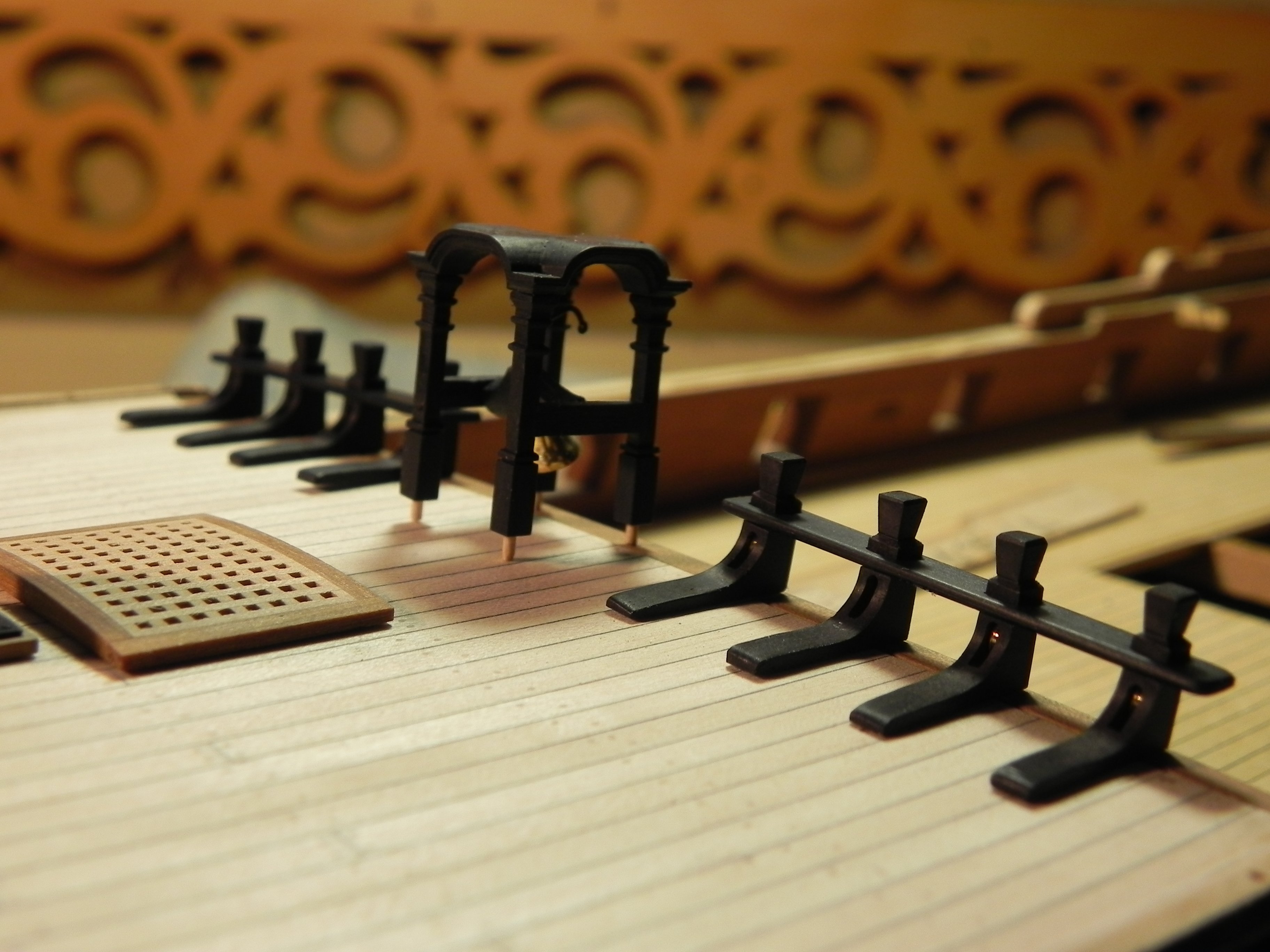

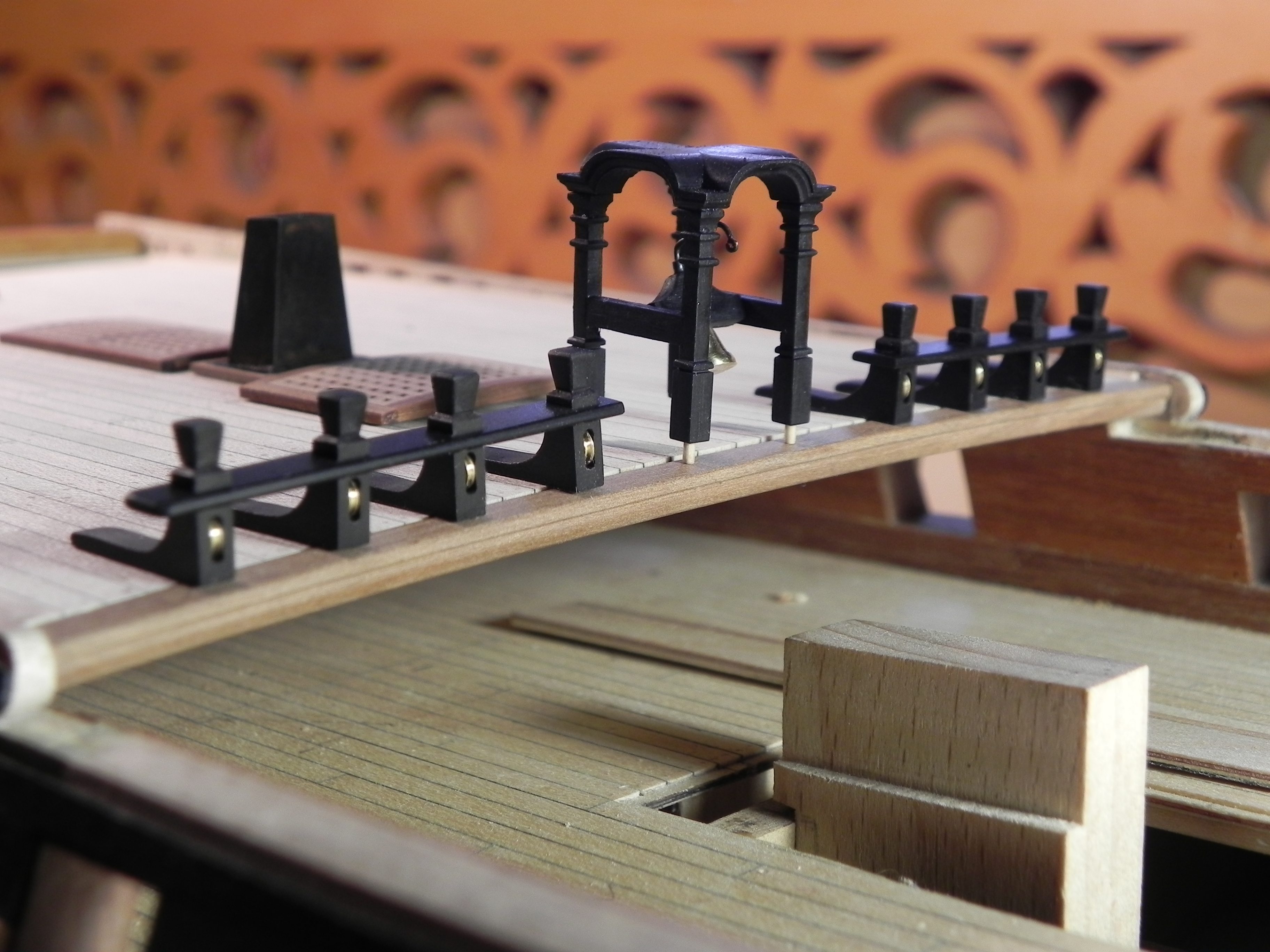

Добрый день. После колокольни взялся за битенги. Вот что получилось.

Если даже на макро смотрится, то в реале должно быть нереально красиво.
Лапки стоек ограждения, как я понимаю, прижмутся к палубе при приклеивании?

Да посмотрел, удивился и пошел кушать шапку :D Учитывая масштаб вообще нереально круто (осуждали имитации, а ту реальные шкивы)
Отличная работа поздравляю.

Да Петр, эти кницы приклеются к палубе . А она покатая, так что придется еще и как-то подтачивать посадочные места. Как палуба приклеится, уже после этого буду сажать на место эти битенги.

Спасибо Павел. Шкивы оказалось делать проще, чем имитировать

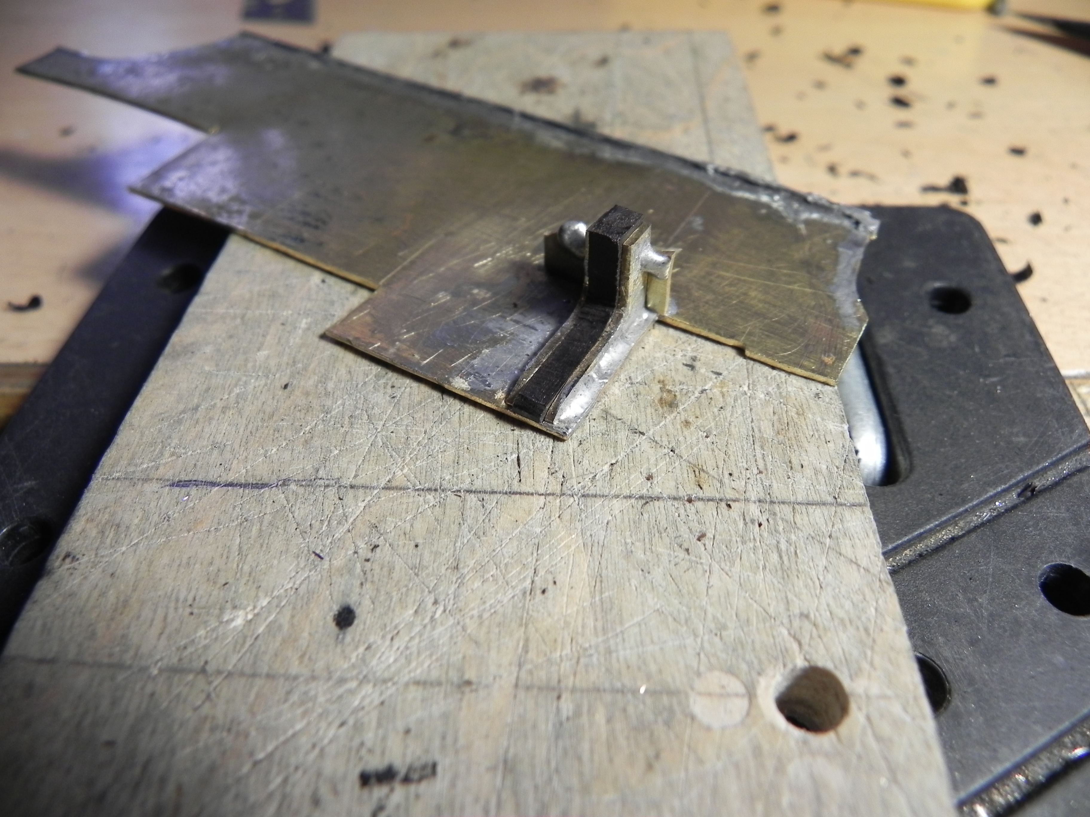

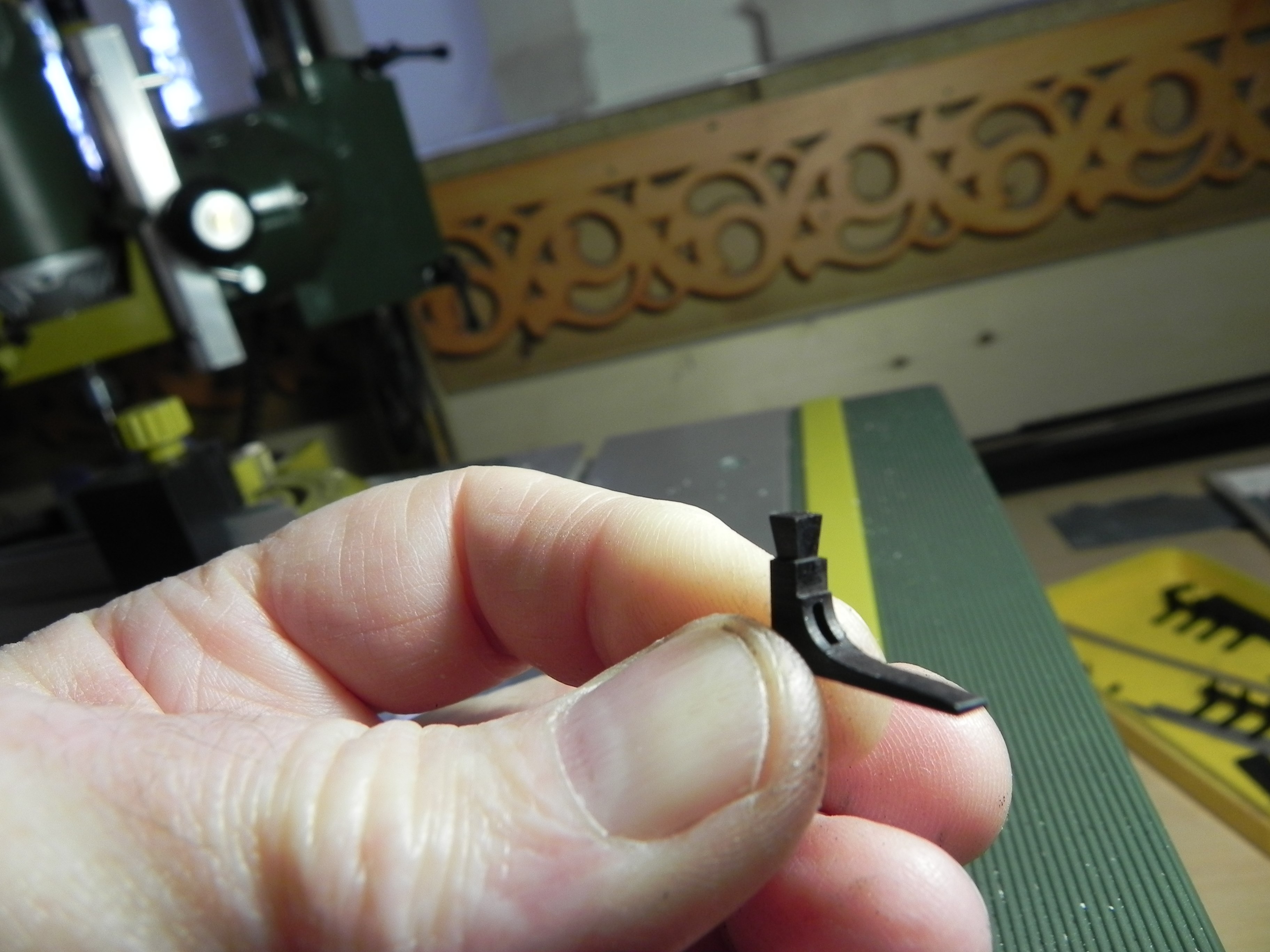

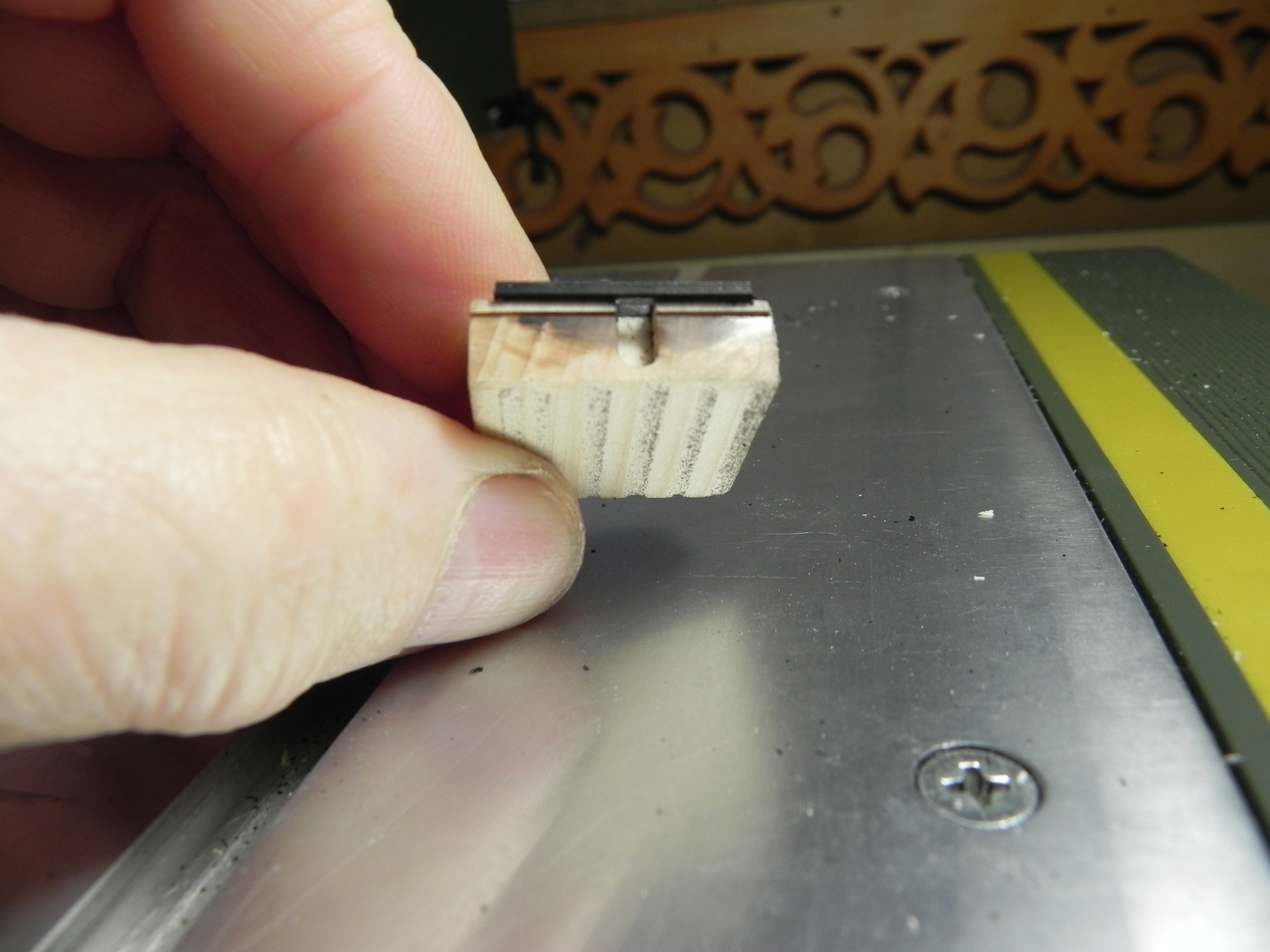

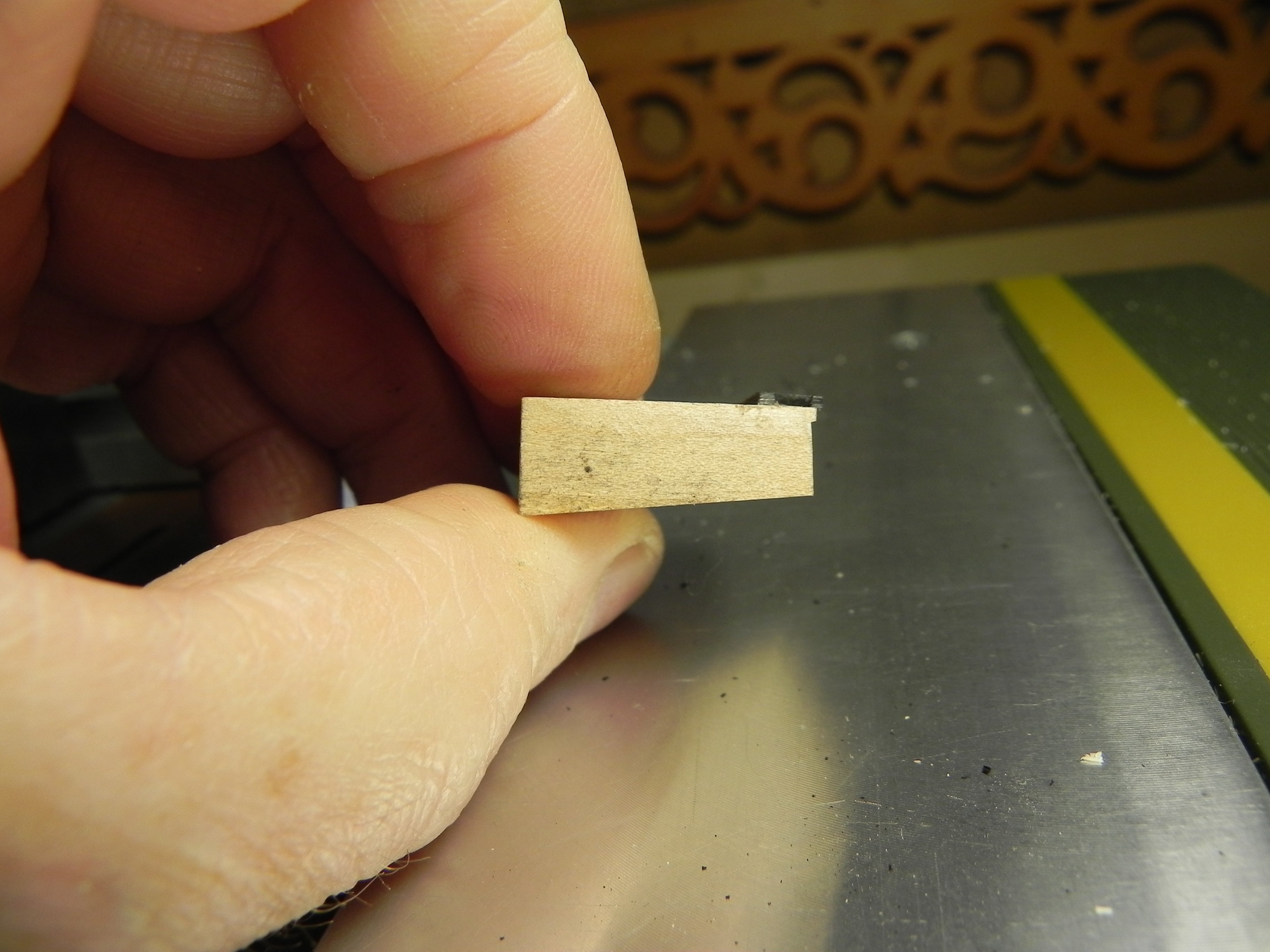

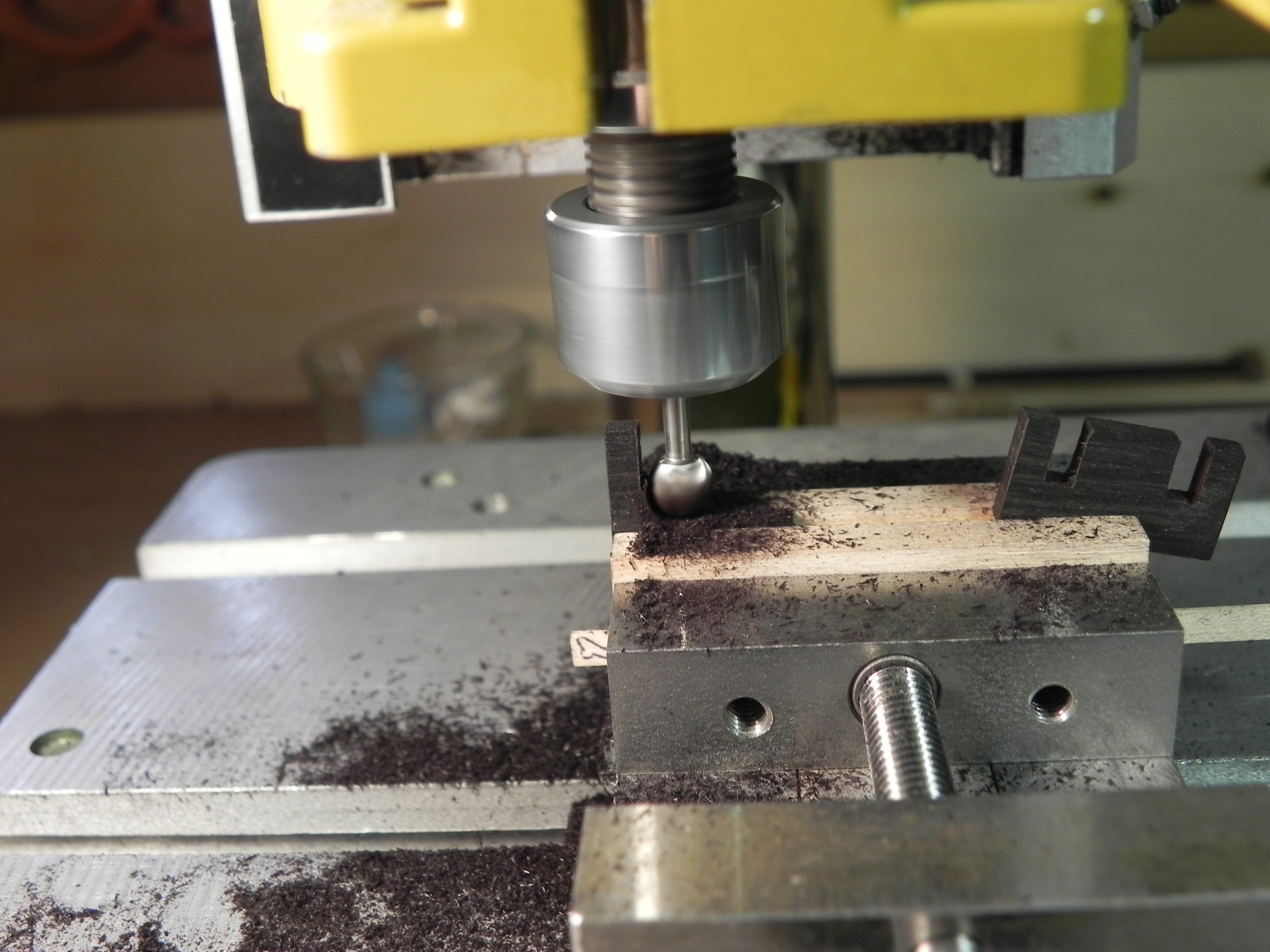

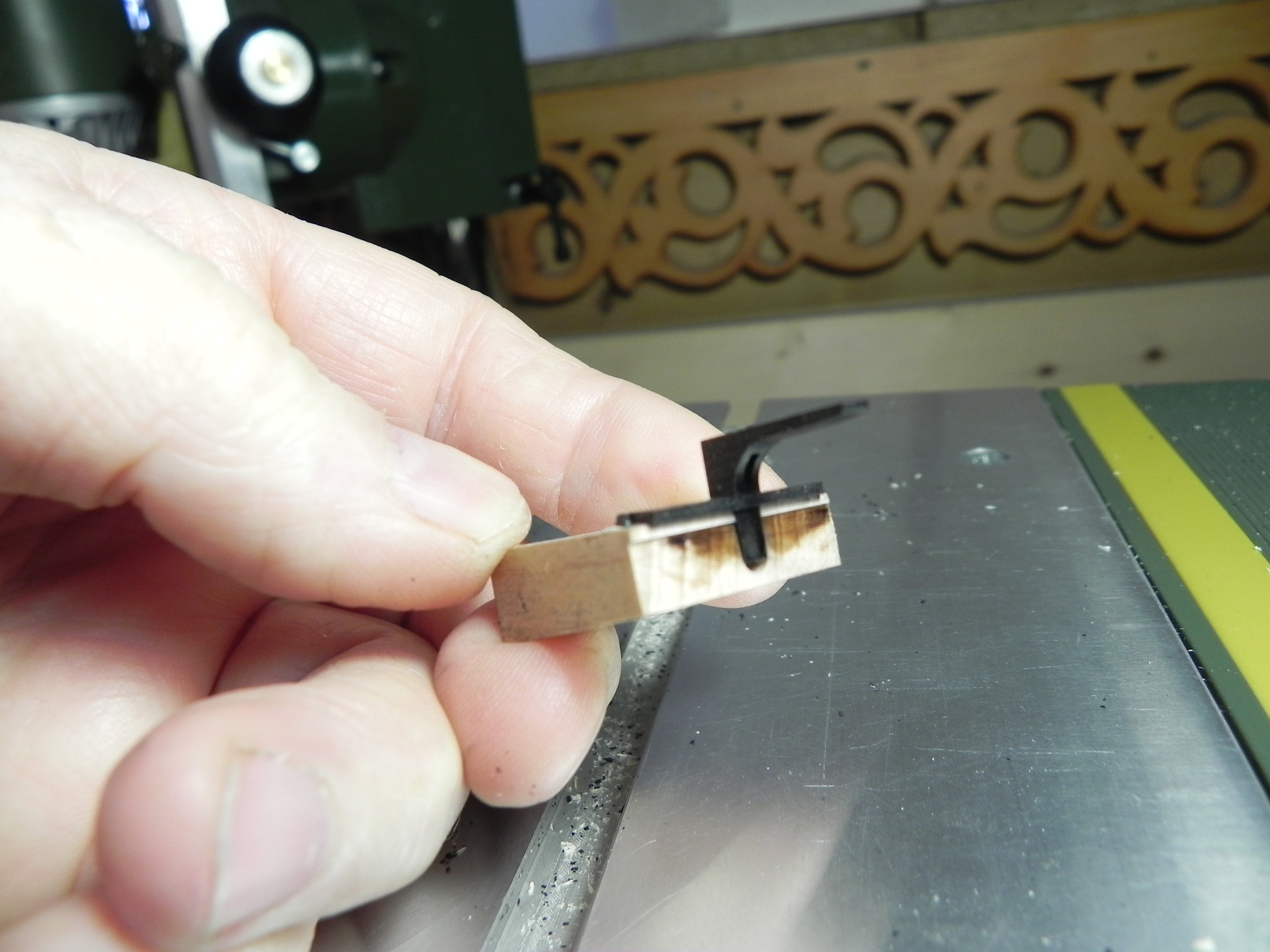

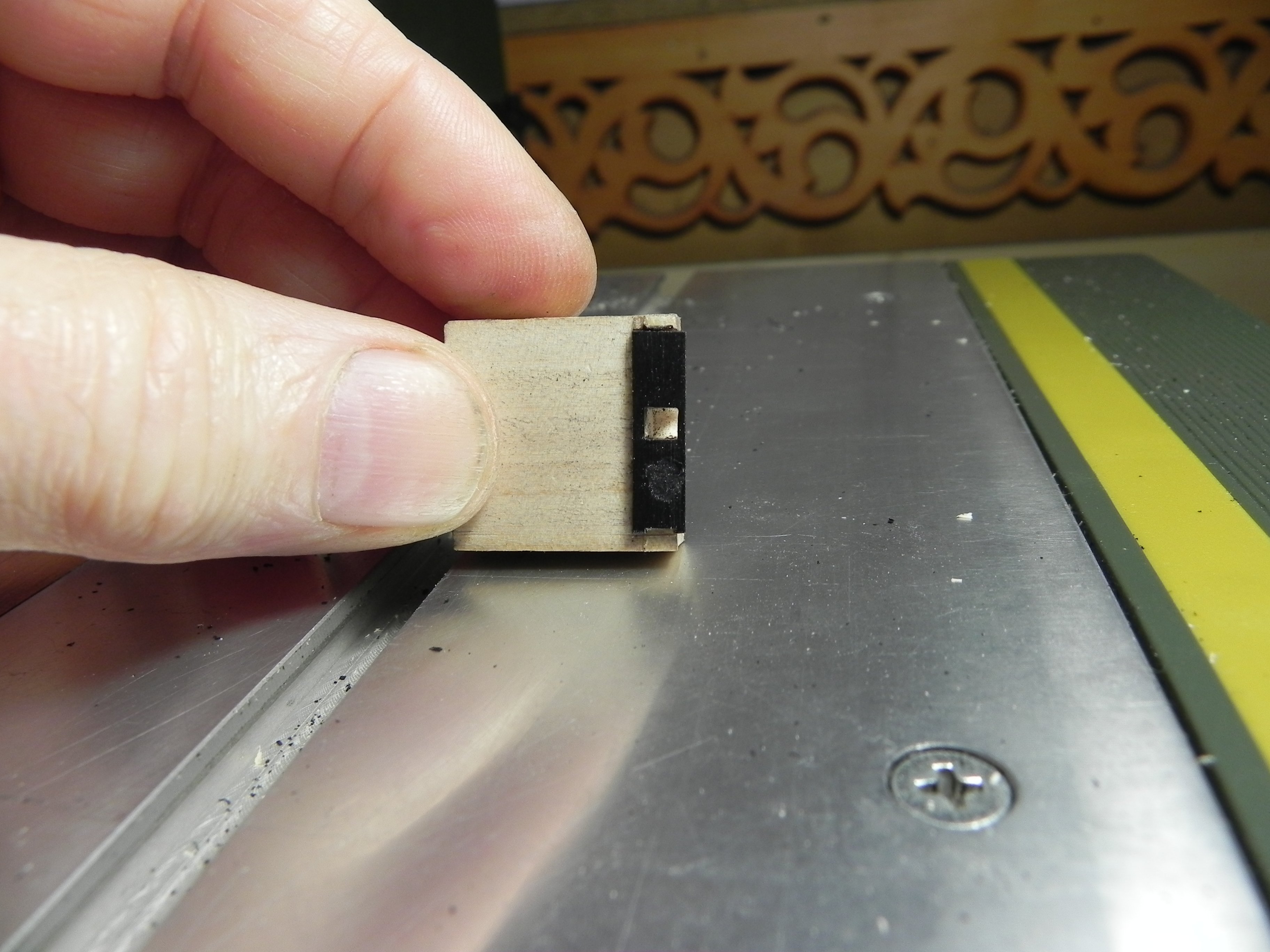

Сергей, пожалуйста, рад поделиться. Прошу фото смотреть начиная снизу , все забываю, что раньше напечатал, позже посмотрел Завтра покажу фаски у оголовок
обратите внимание, за счет скоса чурки образовался угол, где-то 12градусов

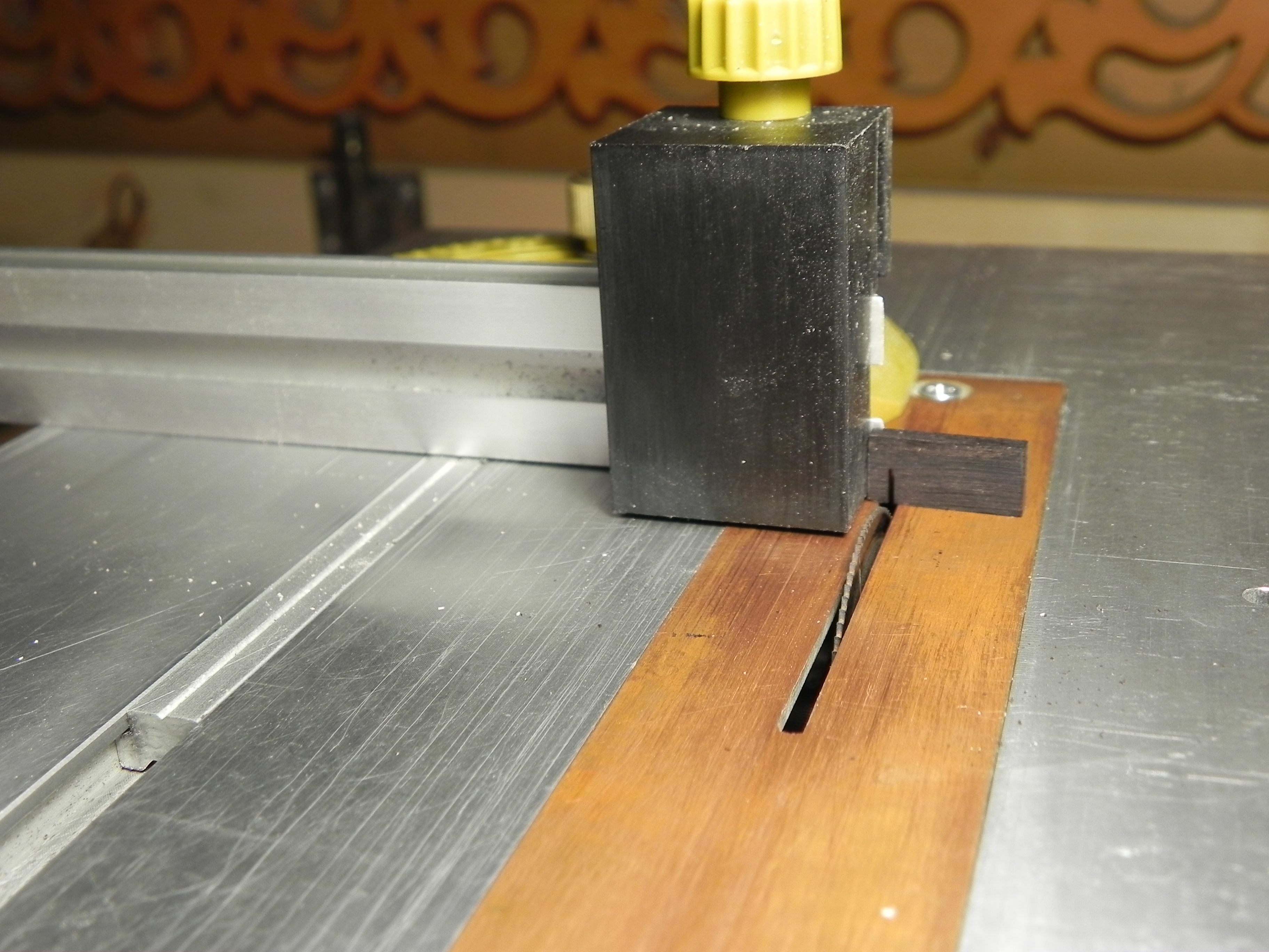

Почему пришлось делать эту приспособу.Петр скидывал фото как красиво сделать оголовок, но в данном случае мешает кница и не повернешь деталь в станке четыре раза, а здесь пожалуйста

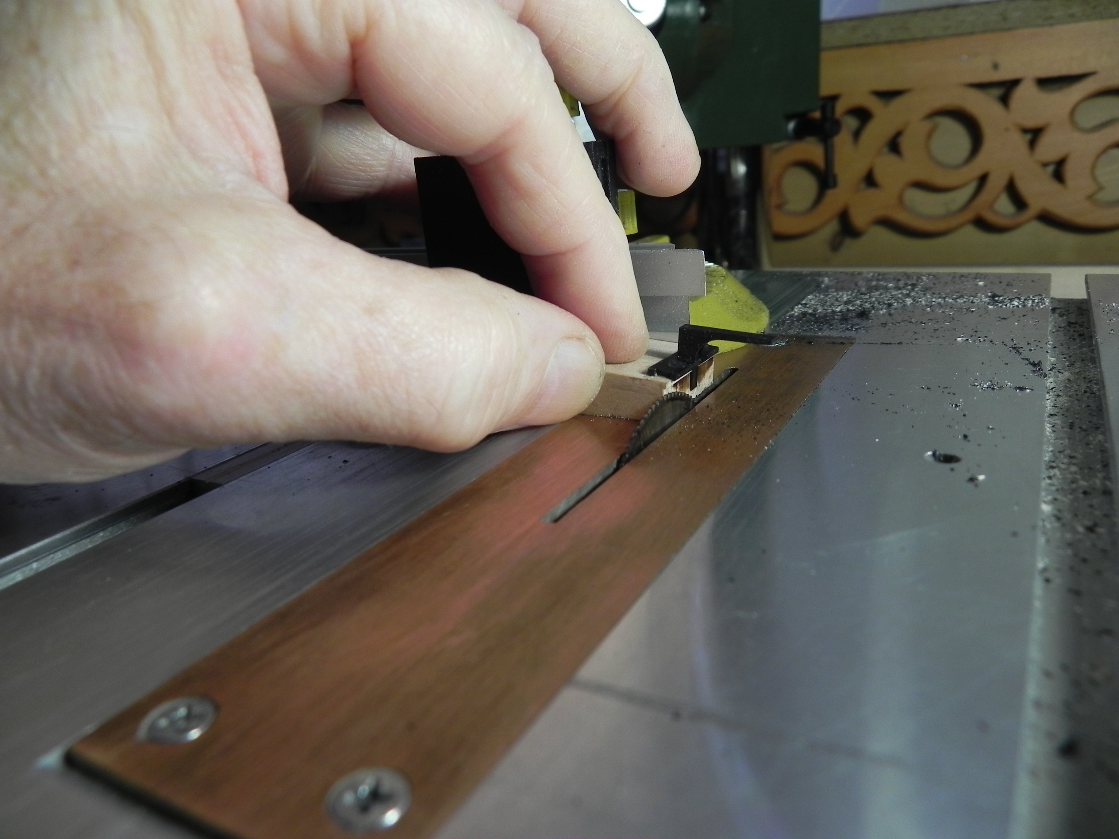

селаем закругление от оголовка к книце

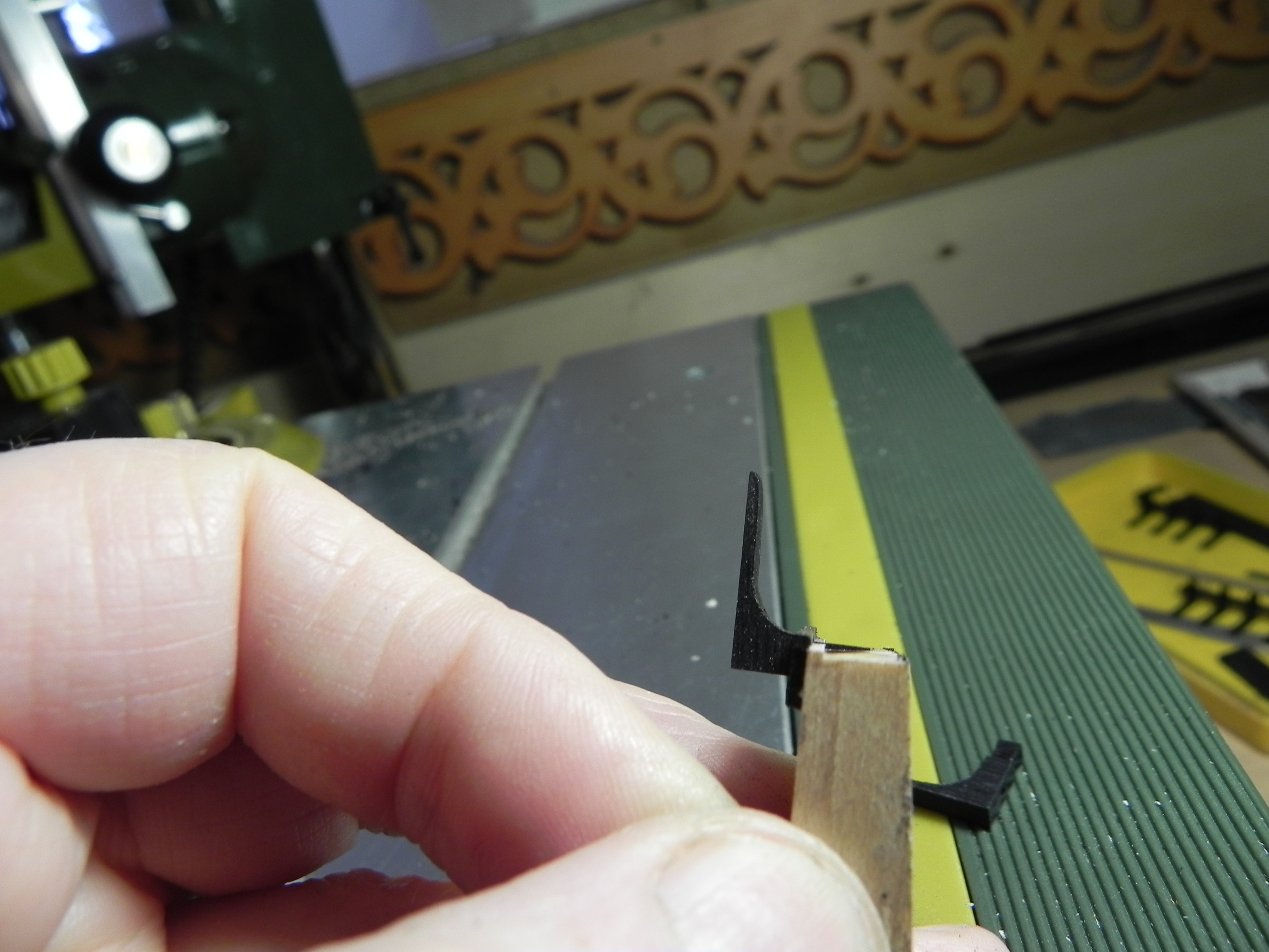

одинаковых деталек много, должны все быть одинаковы. Придумал  кондуктор
формируем оголовок битенга 3х3мм

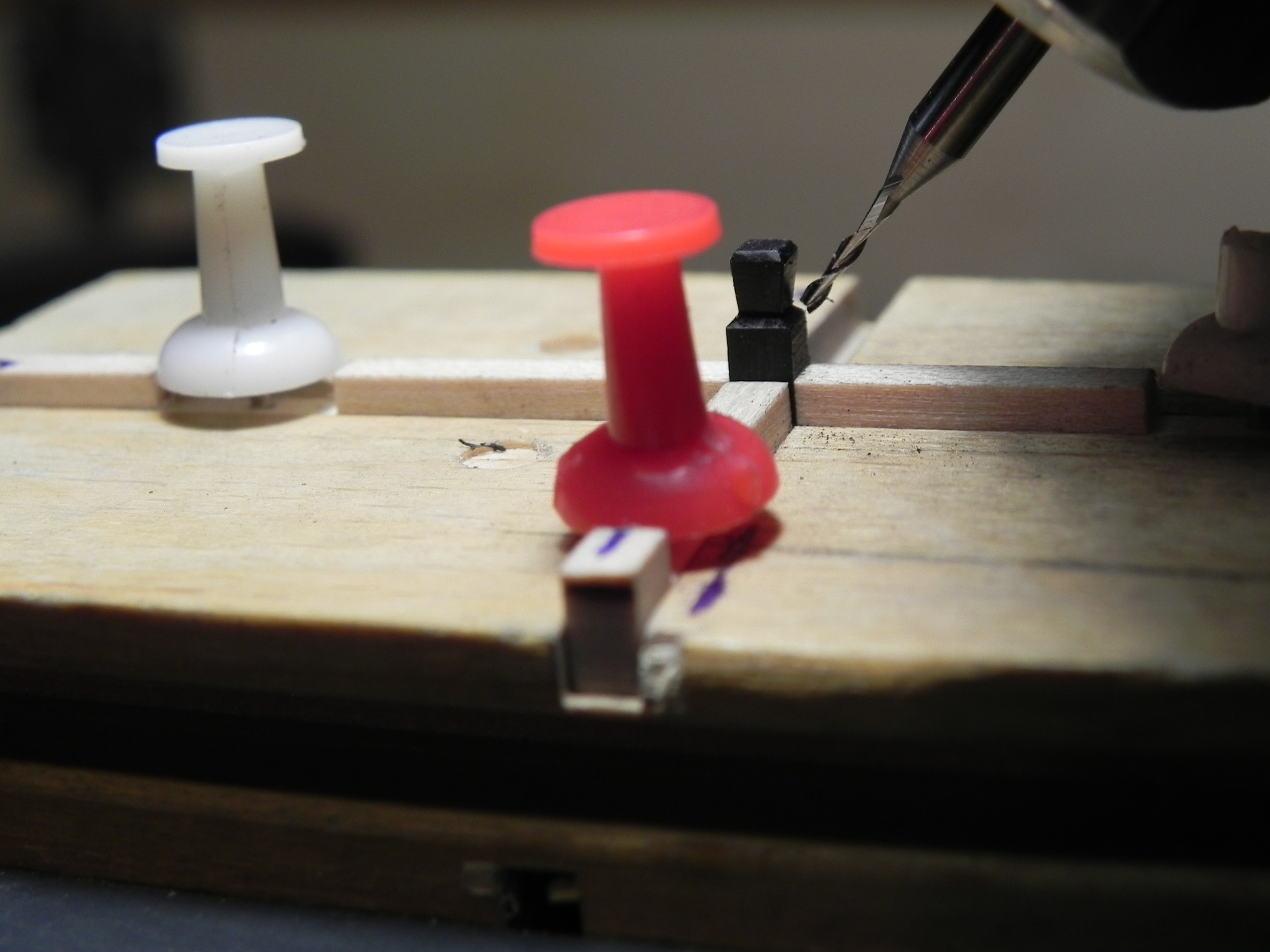

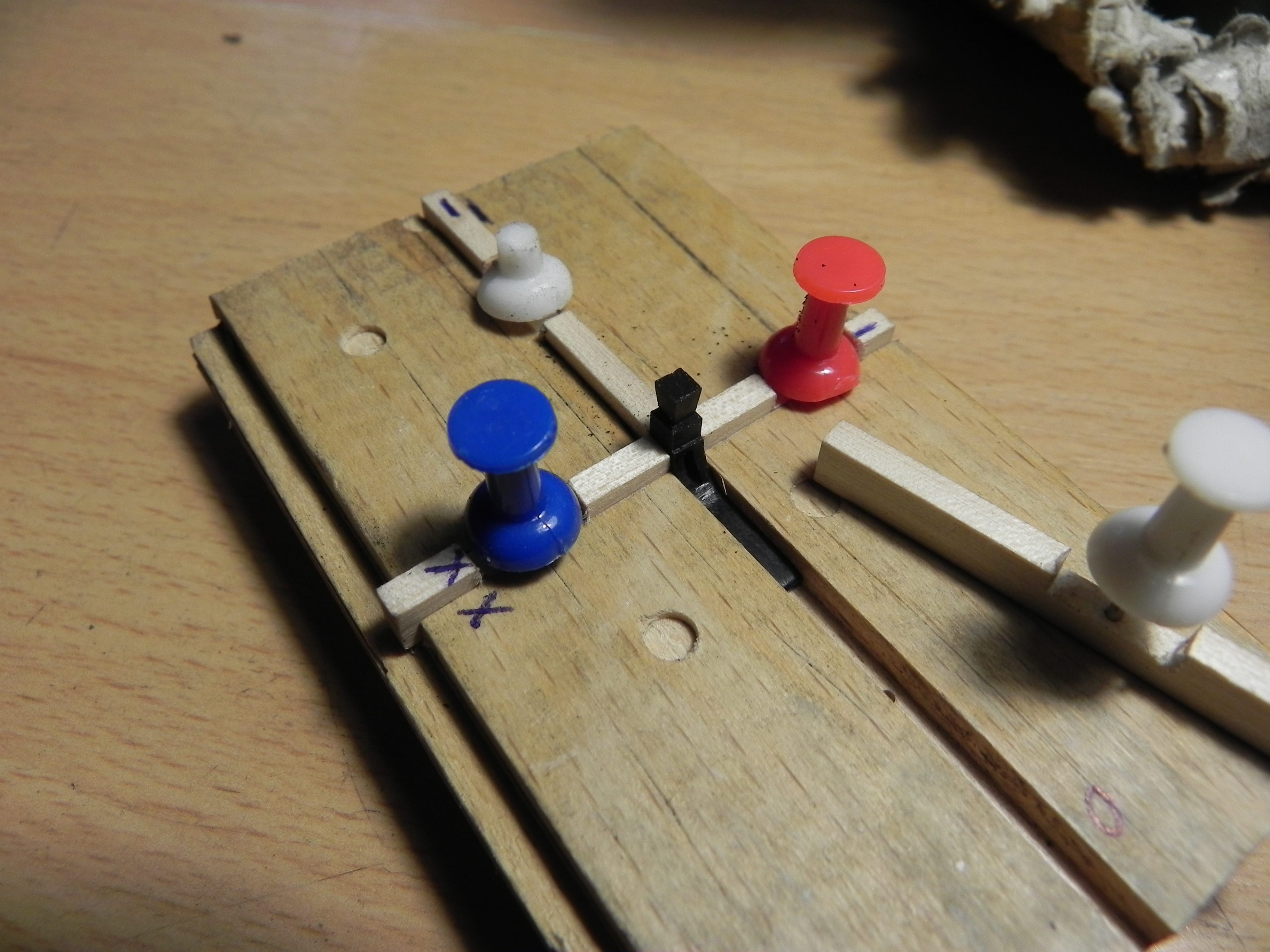

Вот еще одна приспособа, чтобы снять фаски у оголовка битенга. Можно , конечно, и руками вывести, но у меня не получается хорошо. И ,опять же проблема в книце, можно зажать в тиски только дважды изменив положение детали, а надо четыре изменения строго под 90 гр. Попеременно вынимаю один из упорчиков, переставляю детальку на 90 гр, в то время, как остальные упорчики с трех сторон прижимают деталь.

Миша, спасибо за подсказку, и очень хорошо, что делишься своими секретами мастерства. Я тоже намотал на ус, идея кондуктора очень интересная!
Работа великолепная, я тоже не ожидал шкивов, у меня даже какой-то приятный шок.
Миша, обрати внимание, делюсь горьким опытом: ставь, пожалуйста, эти битенги основательно, непременно на штыри: такие снасти, как бык-гордени грота (на нашем корабле они идут именно сюда), брасы фор-брамселя и даже казалось бы вообще не к месту упоминаемые брасы блинда, и другие снасти, они находятся в таких местах, что их часто задеваешь нечаянно руками во время строительства модели, и битенги форкастеля отрываются "на раз-два".
Что касается самих битенгов ... Слушай, ну выше всяких похвал! Нет слов, чтобы описать бурю эмоций, которую вызвала твоя работа. Мои аплодисменты!
