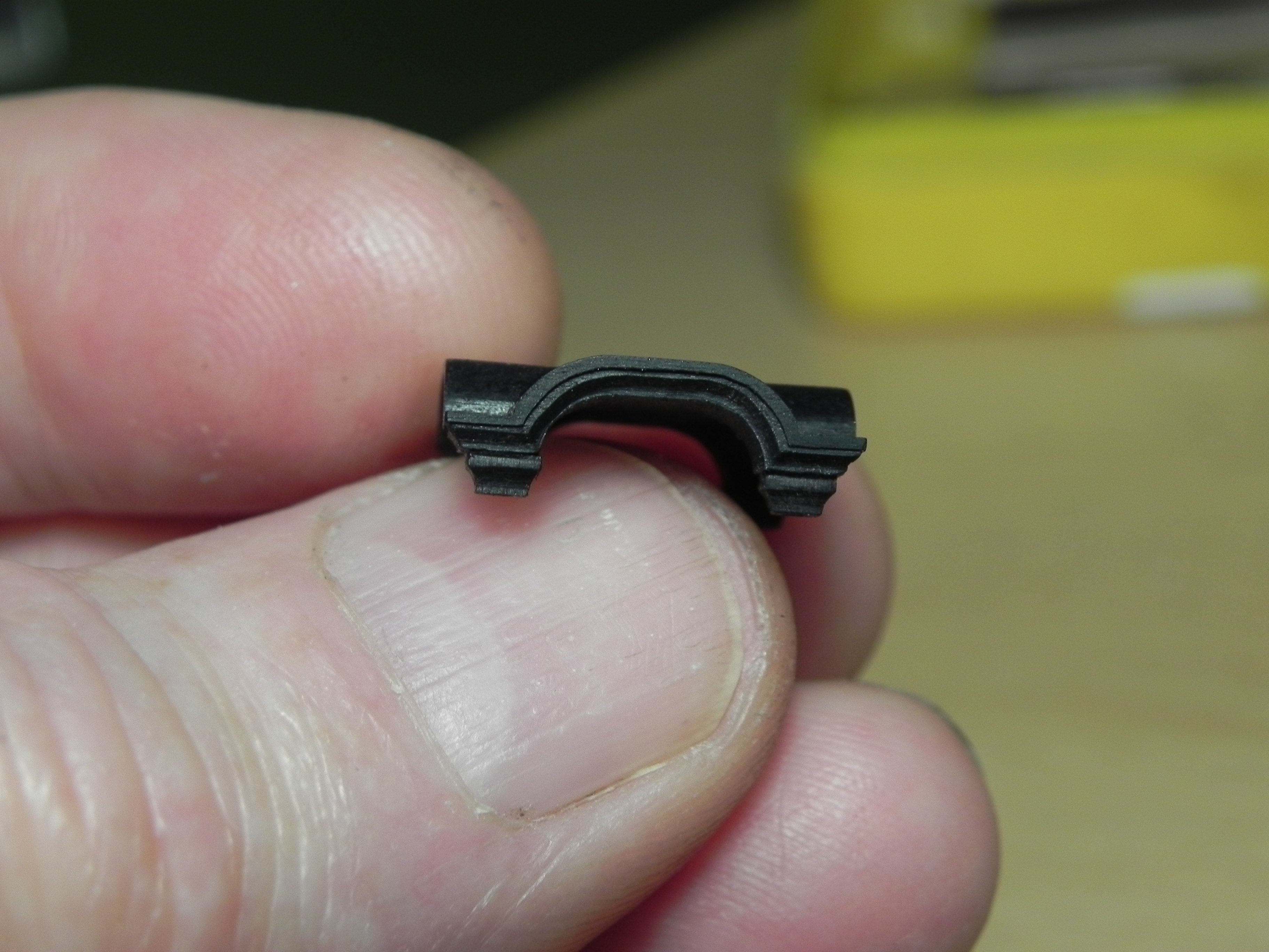

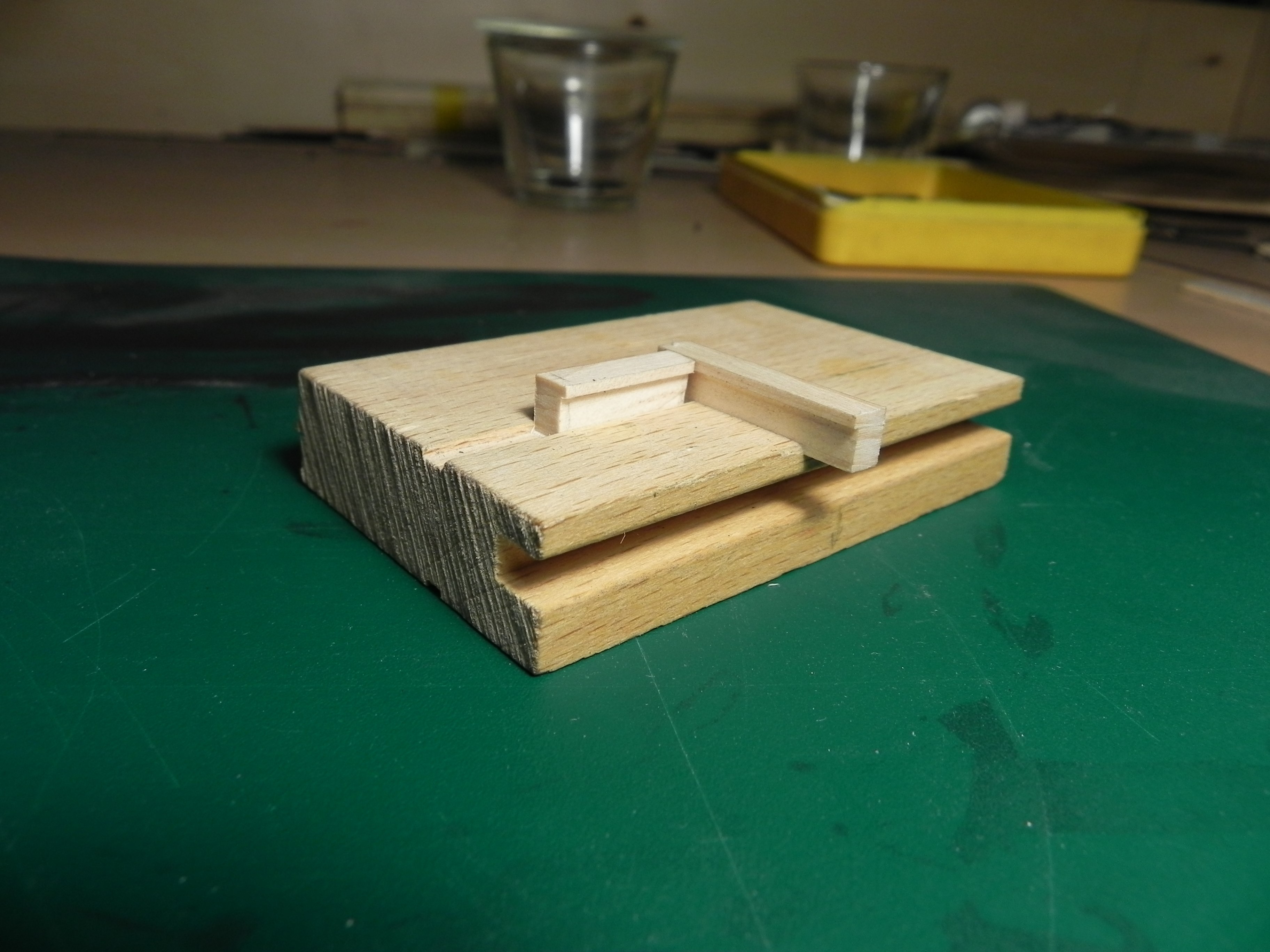

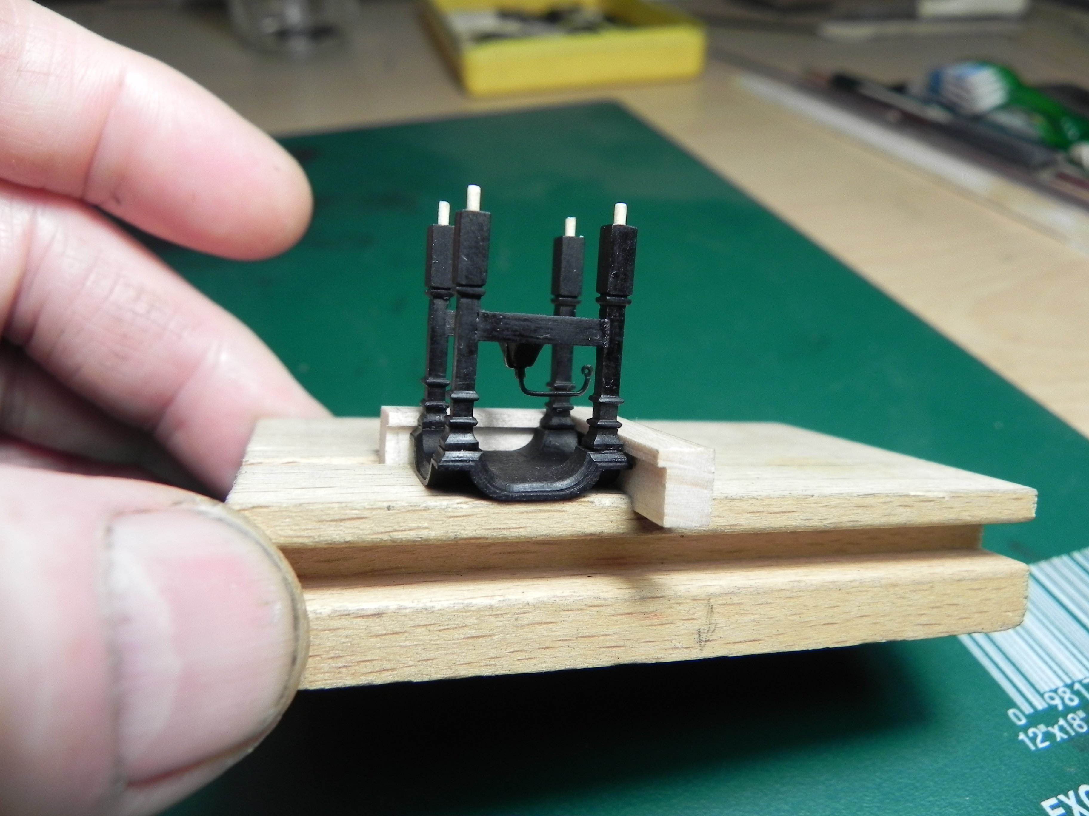

#1864 Сообщение Михаил Комаров »
Доброе утро. Игорь, выше есть фото, где верхние конусные части стоек приклеены к четырем углам крыши. Эти конусные части с посадочными отверстиями. Вот эти отверстия и есть основа для позиционирования стоек. Встал вопрос точности приклеивания этих конусов к крыше. Сделал простую приспособу .Два брусочка сходятся под прямым углом. Ставим перевернутую крышу углом в место схождения брусочков , и туда же ставим конусную детальку, она упирается в брусочки и становится точно по месту. Но поскольку крыша имеет скошенный рисунок, то пришлось у брусочков сделать выемку( глубина выемки делается визуально). После приклейки конусов перенес размер четырех отверстий на пластину-основу. Получается пластина-основа , над ней крыша с конусами и с отверстиями , зеркально расположенными отверстиями в пластине -основе. Ведь в стойках тоже есть отверстия по центру. Сажаем все на штифты и готово. Честно сказать я ничего не понял, что написал. Все фото наоборот. И где перевернутая колокольня, должна быть просто крыша. Фото такого нет и я для наглядности поставил колокольню.

#1865 Сообщение Игорь Тараканов »
Понятно. А я думал, ты стойки в некоем кондукторе фиксировал.

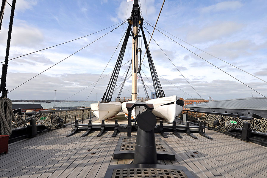

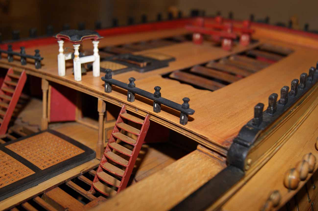

Добрый день. Может у кого есть фото вот этих стоек с обратной стороны. Не нашел, как они называются. В них видно по два отверстия. Видимо там блоки. Не ясно, как они расположены.

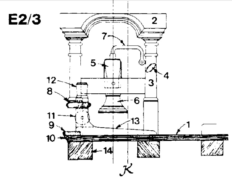

#1867 Сообщение Игорь Тараканов »
Миша, может, сразу чертежи?
Сообщения: 1008
Поблагодарили: 42 раза
#1868 Сообщение Михаил Комаров »
Игорь спасибо,то что надо. Только вот как бы еще эти шкивы туда поместить.
Сообщения: 7023
Благодарил (а): 75 раз
Поблагодарили: 1242 раза
#1869 Сообщение Игорь Тараканов »
Миша, погоди, не всё так страшно, ведь на наших 74х-пушечниках, в отличии от "Виктори", в битенгах было по одному шкив-гату и, соответственно, по одному шкиву. Когда я рассказыал про эти битенги в твоей теме, это обсуждалось, поэтому, по понятным причинам, разреши не дублировать информацию. Есть масса подтверждений, несколько примеров я приводил. Главное, на первоначальном проекте, "Беллона", и на основном нашем примере исторической адмиралтейской модели "Эгмонта" из коллекции Гринвича, показано именно так. Фотографии разных кораблей мы уже рассматривали ранее, я просто напомню:
