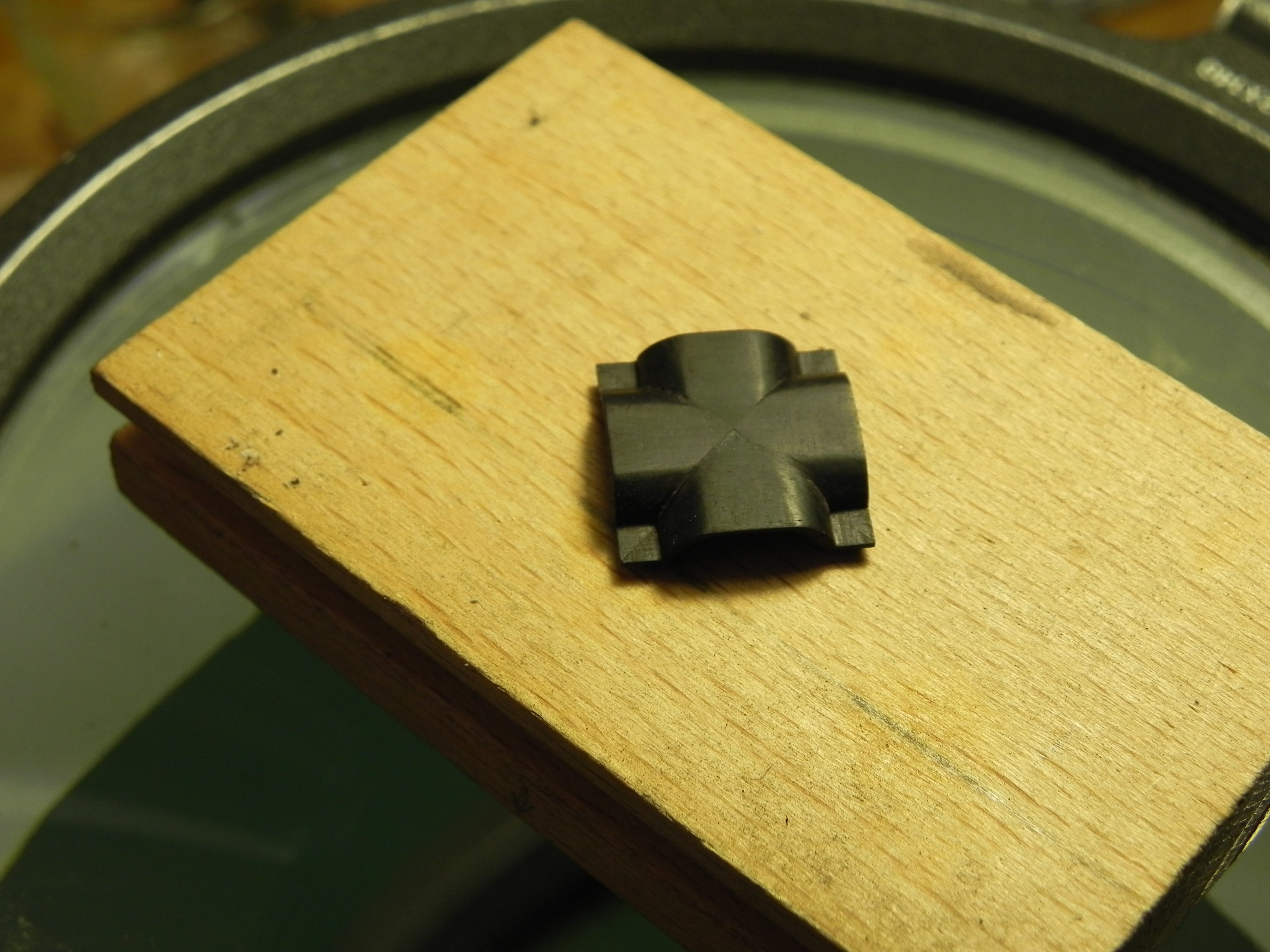

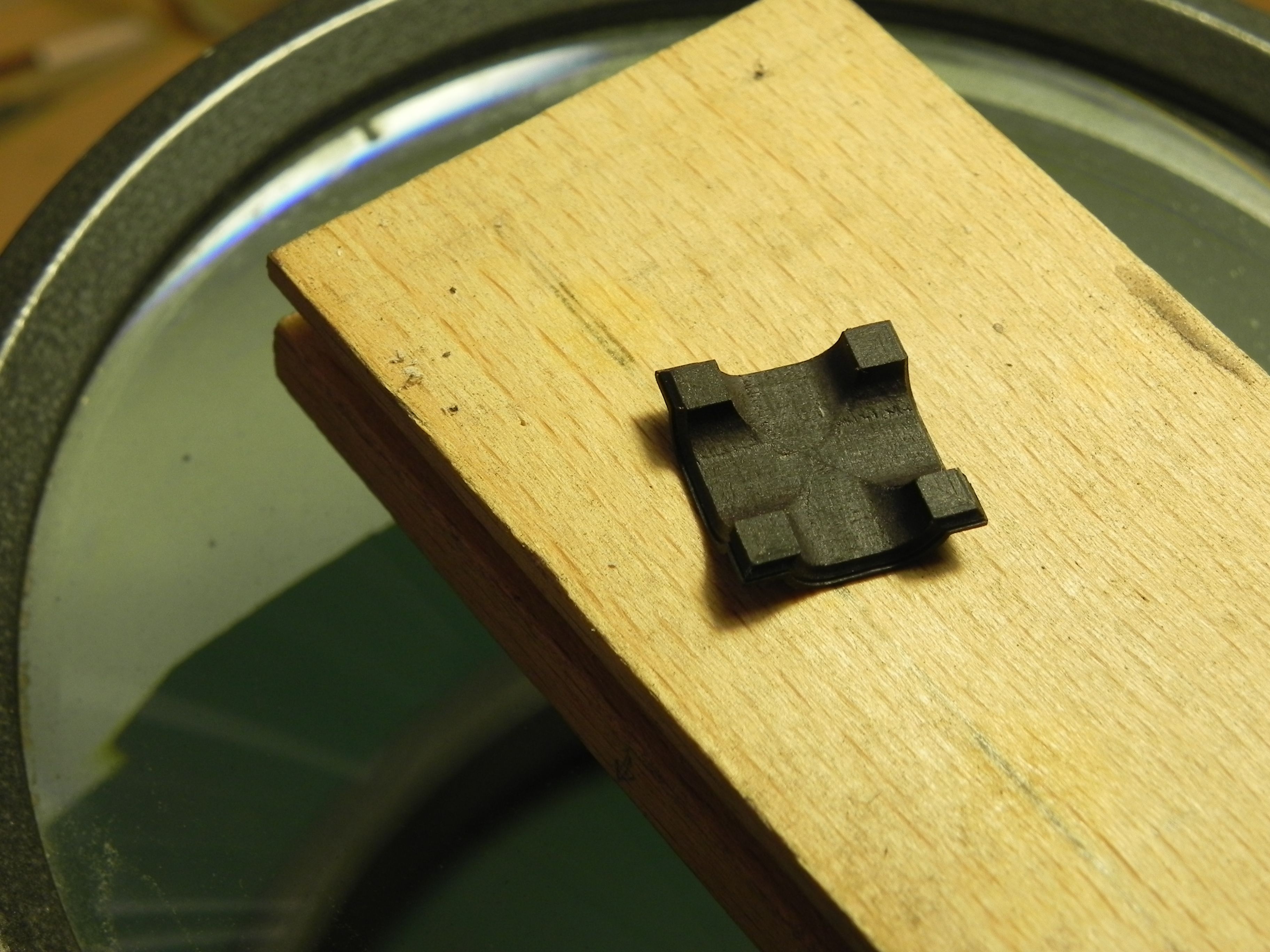

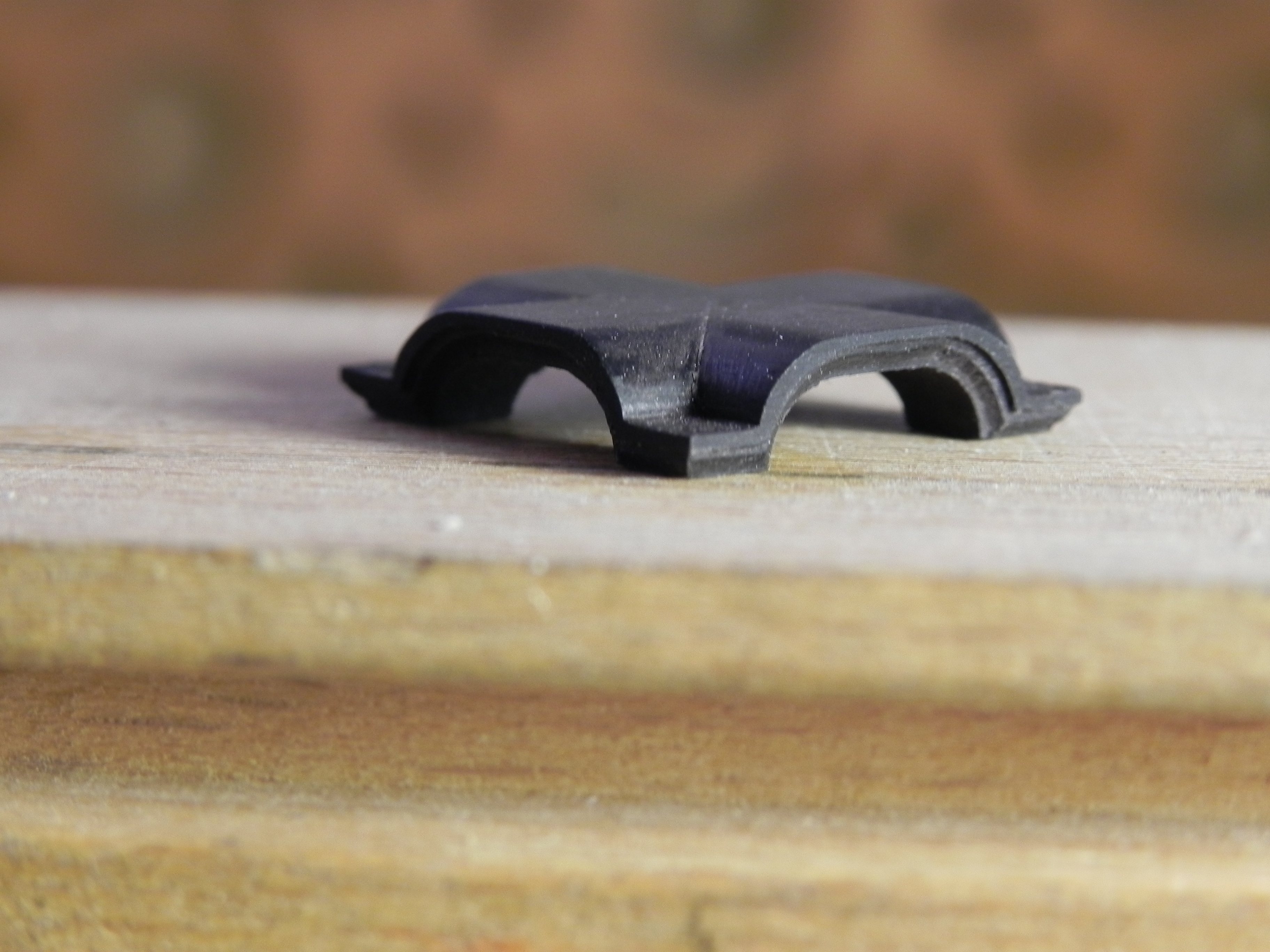

Добрый день. Доделал крышу колокольни.

#1841 Сообщение Павел Крук »
Михаил супер.
Все очень точно и красиво на ять!!! :D

#1842 Сообщение FreeLander »
Шикарно!

#1843 Сообщение Игорь Тараканов »
Михаил, удивительная работа!
Сразу хочу отметить идеальную подгонку всех четырёх сегментов и качественное соединение, выполненное лучше, чем на музейных моделях более крупных масштабов.

#1844 Сообщение Михаил Комаров »
Павел, Петр, Игорь- спасибо. Приятно. Примерил крышу к самой колокольне, кривая она, вернее кривые расширяющиеся концовки, да и в размер не входит. Попробую сделать другую конструкцию, уже под размер крыши. Спасибо.
