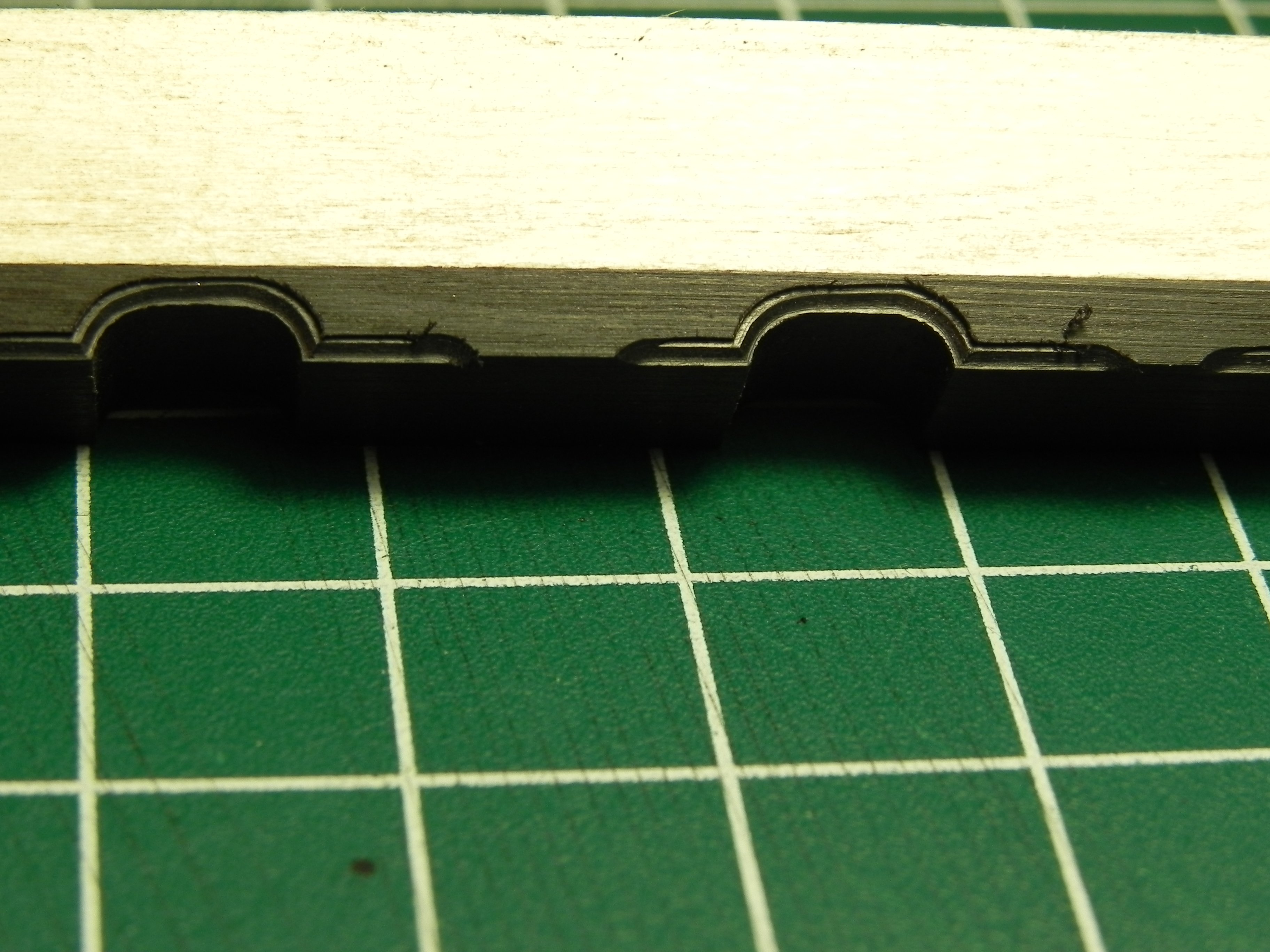

Сергей, все размеры совпадают. Радиус закругления купола внутренний 4,5 мм . Я тоже думал, сделать фигурную рейку, как реельс и на торец проклеить. Вот только смогу ли согнуть эту рейку данным радиусом.

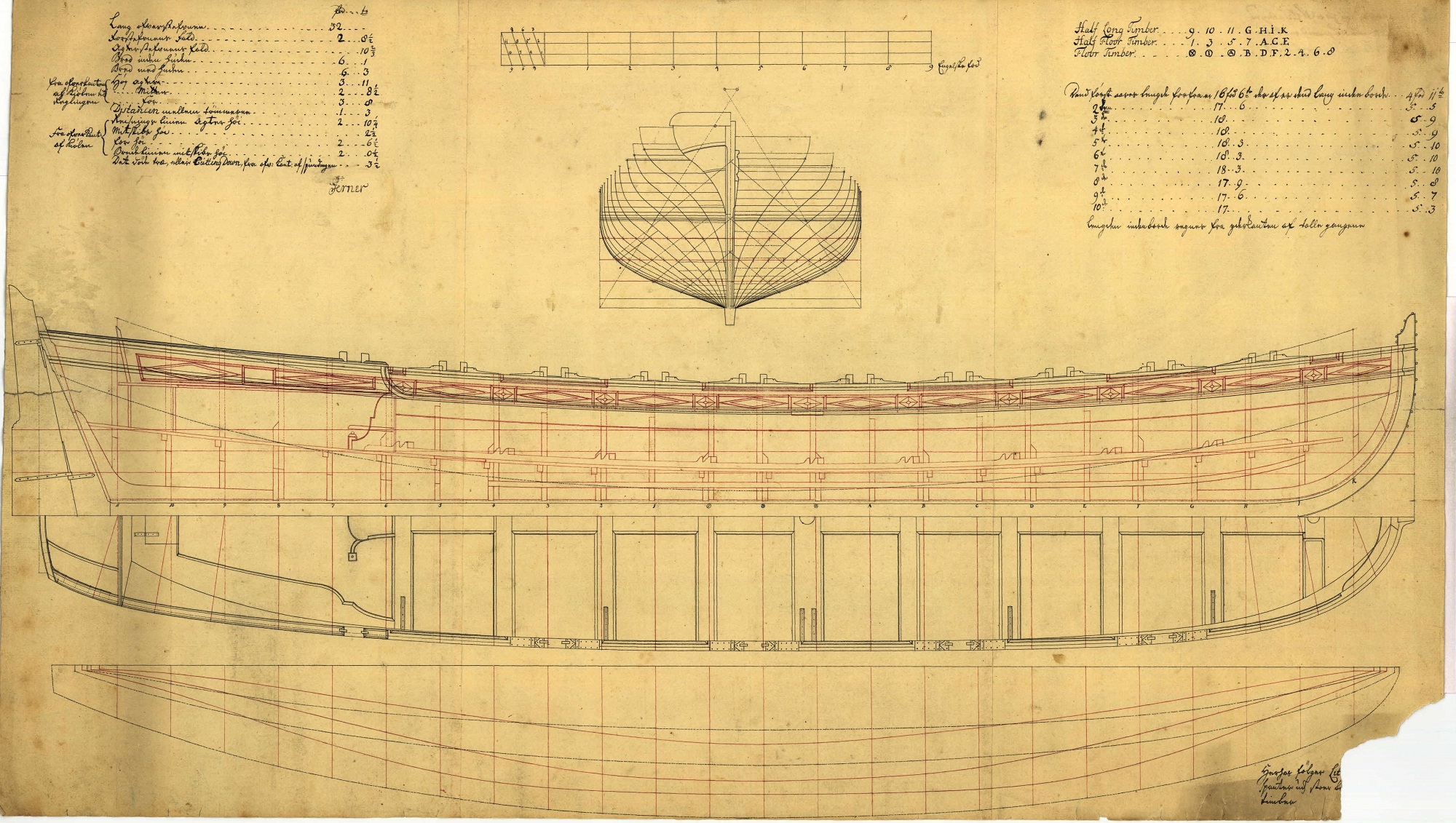

В продолжение темы "Шлюпки модели Авангард от Амати",
viewtopic.php?f=31&t=70719&start=1725
Вот достаточно качественный чертёж 32-футовой барки, пришлось его даже уменьшить в два раза, иначе не помещался в сообщении.
Обратите внимание на упомянутые ранее рейки с "зазубринами" - держатели упоров для ног гребцов. Обычно эти рейки на чертежах барок отсутствуют, но их можно увидеть на оригинальных исторических моделях барок. Так же редкостью можно считать довольно подробный список размеров основных элементов.
На этой барке нет внутренней обшивки ниже подлегарса, или она специально не показана, чтобы не закрывать шпангоуты. Барка поздняя, у неё отсутствует декоративный щит на корме.

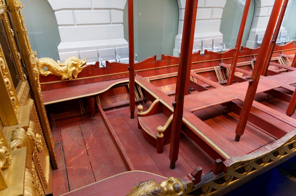

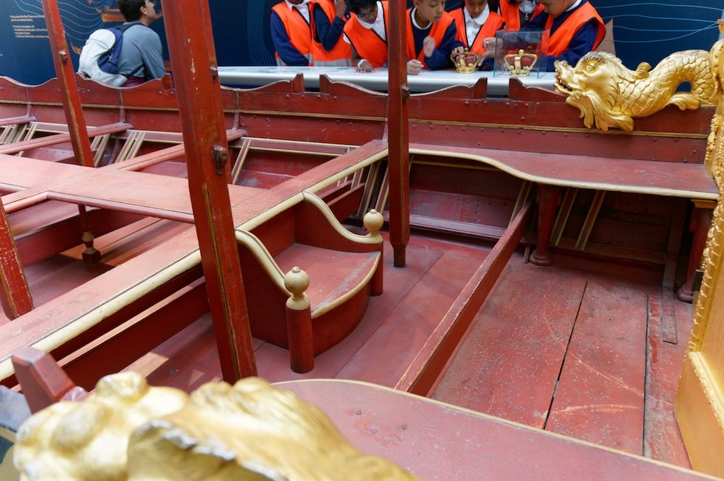

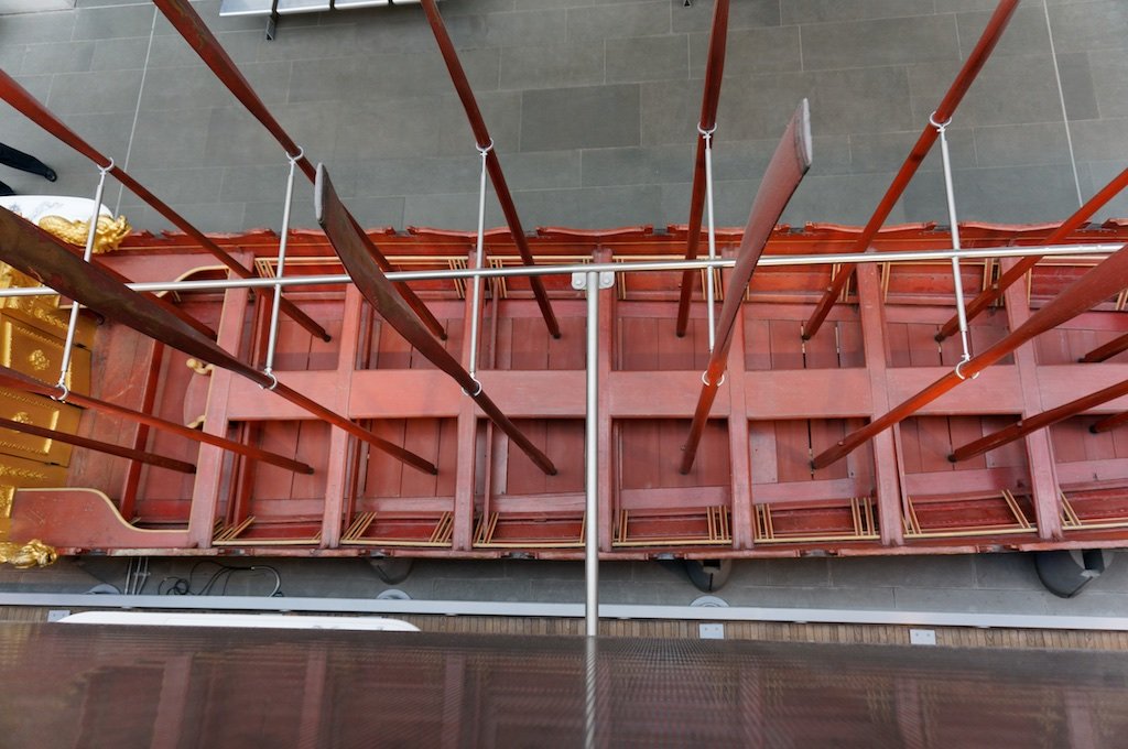

Ниже фотографии барки принца Фредерика, поясняющие некоторые элементы. У барки Фредерика не характерная для английских барок обшивка внакрой, отсутствует внутренняя обшивка ниже подлегарса, присутствует плоский полик в отделении гребцов, ковёр отсутствует, упоры для ног не стандартные для английских шлюпок, так же как и очень бедно оформленный внутренний фриз.

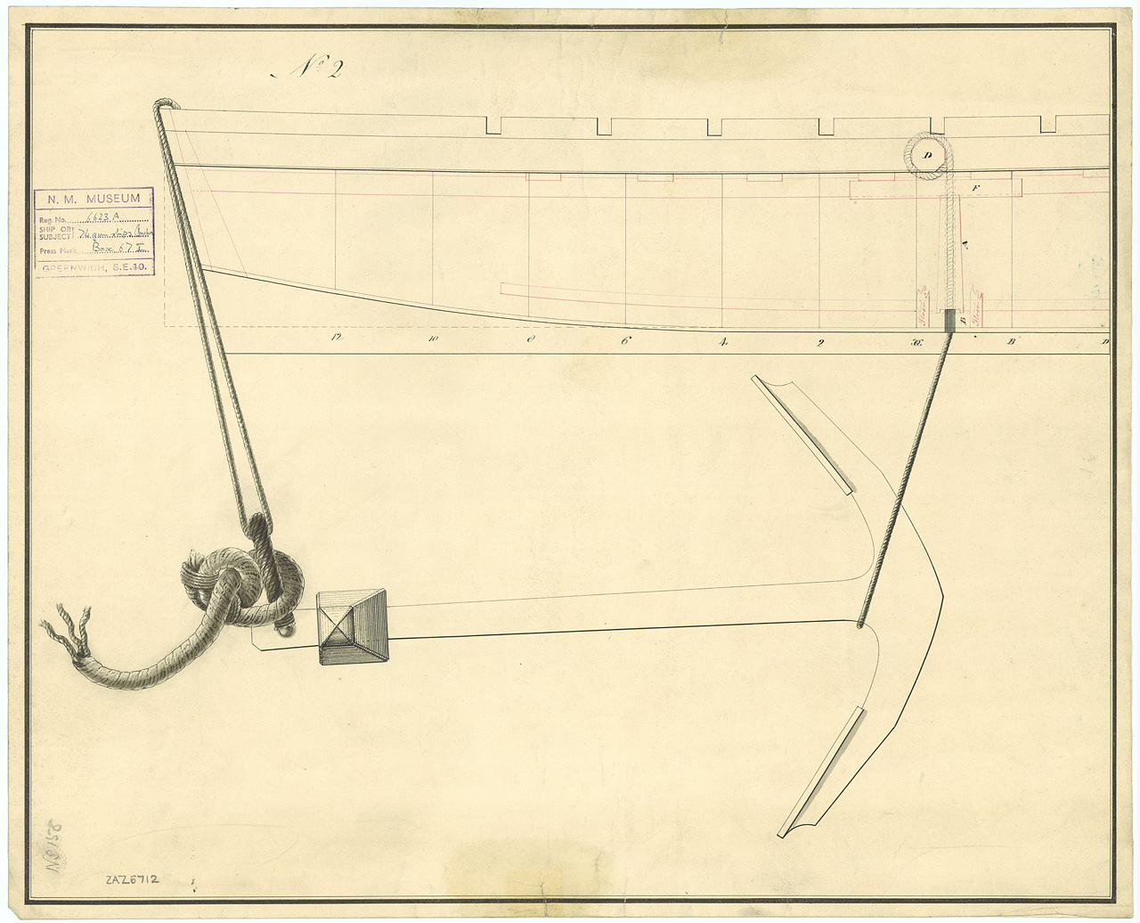

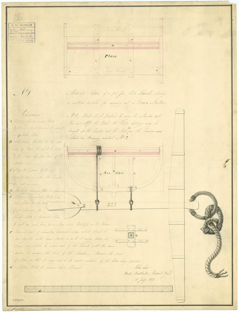

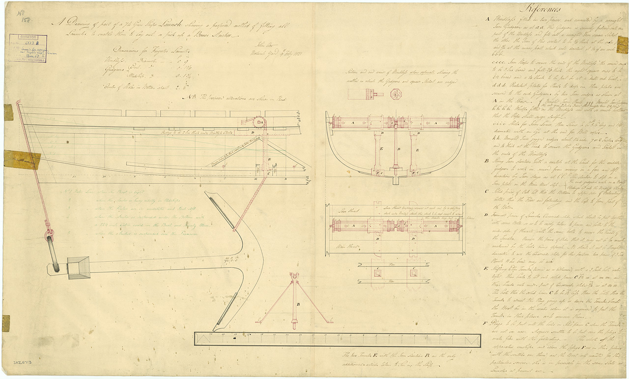

Представляют интерес так же вот эти чертежи поздних барказов 74-х пушечных кораблей.
Здесь нас, несомненно, заинтересует система каналов для проводки талей к якорю через днище, а так же очевидное отсутствие некоей "палубы", которой аматиевцы оснастили свой барказ.
А вообще, в подобных чертежах прекрасно всё! Ну, где мы ещё, на каких чертежах, видели реально изображённый рыбацкий полуштык якорного каната, якорь с маркировкой на веретене или оплётку рыма? Мелочь, а в нашем деле - порука!
- Поблагодарили: 1242 раза

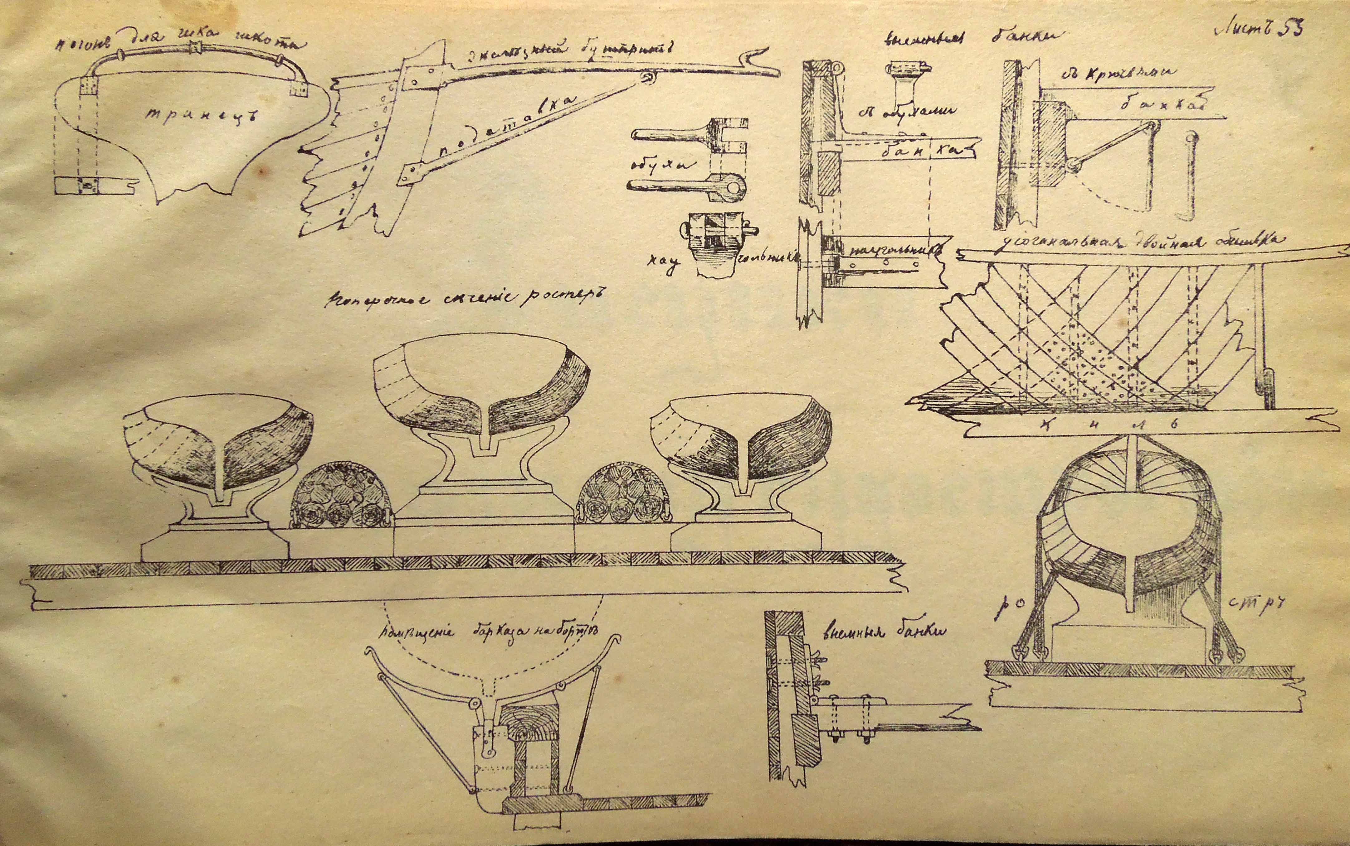

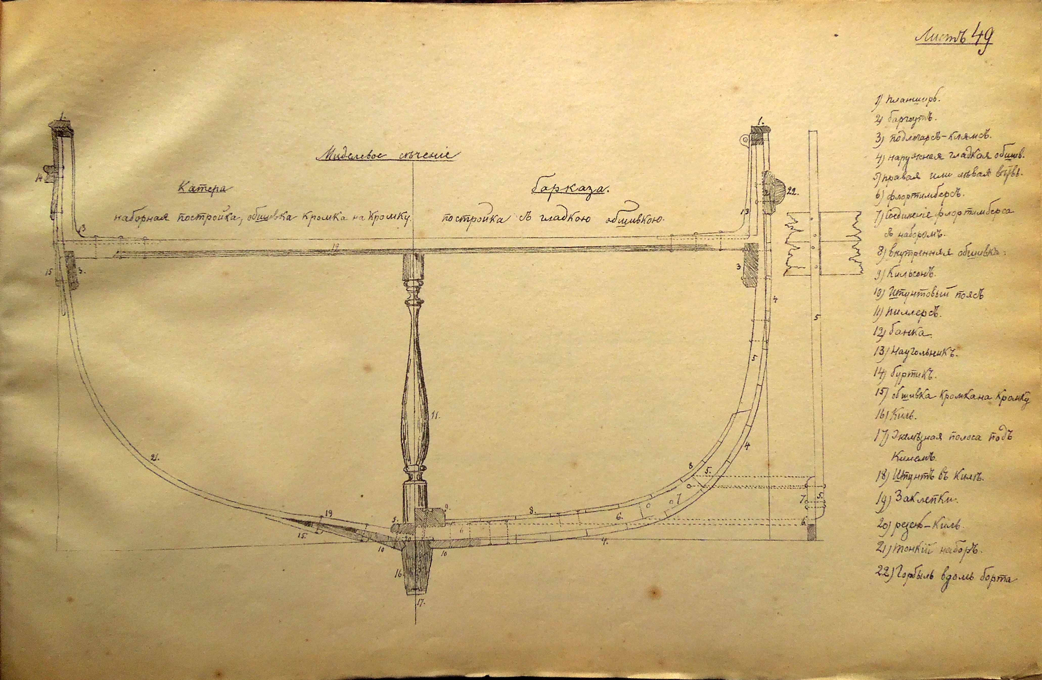

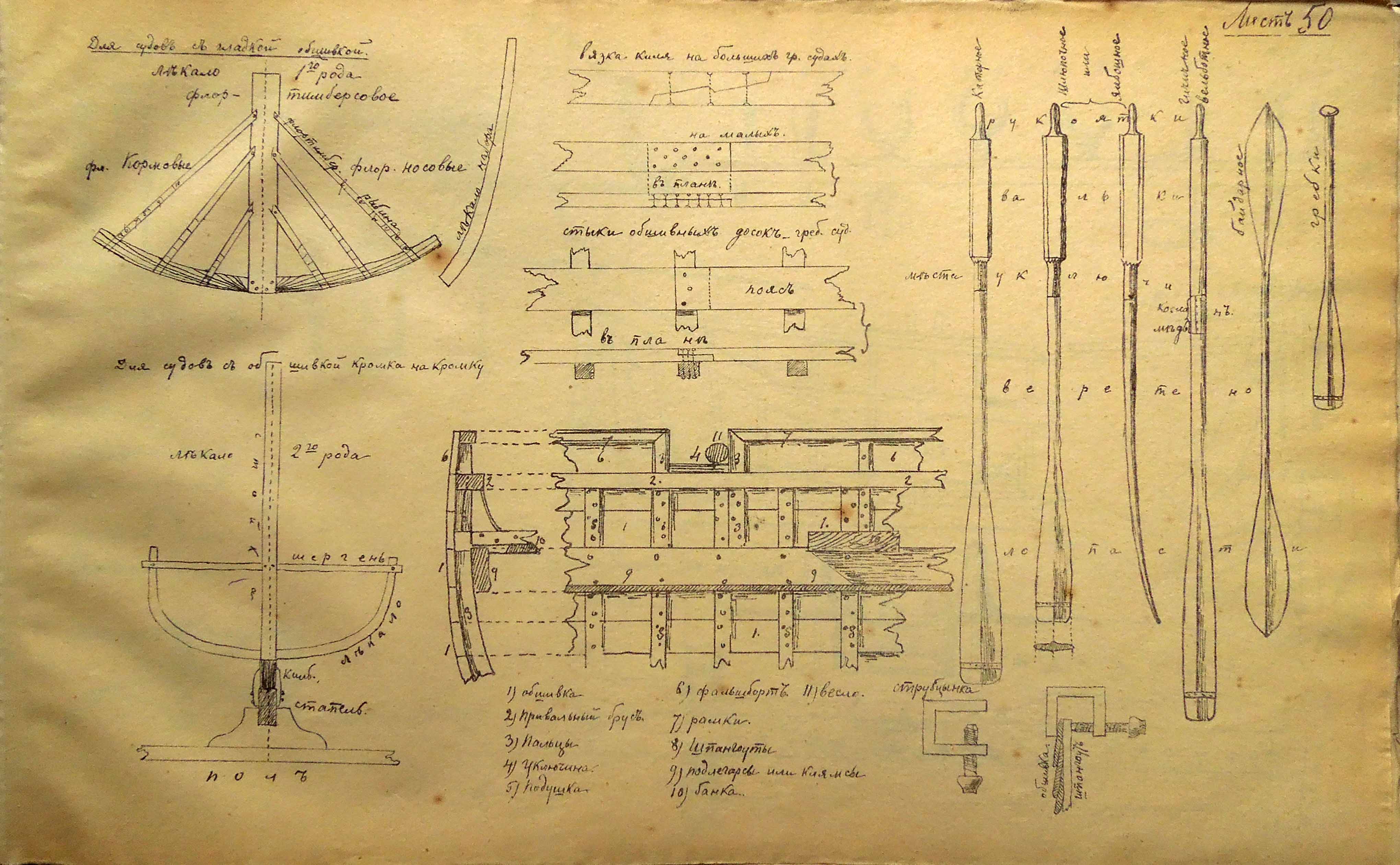

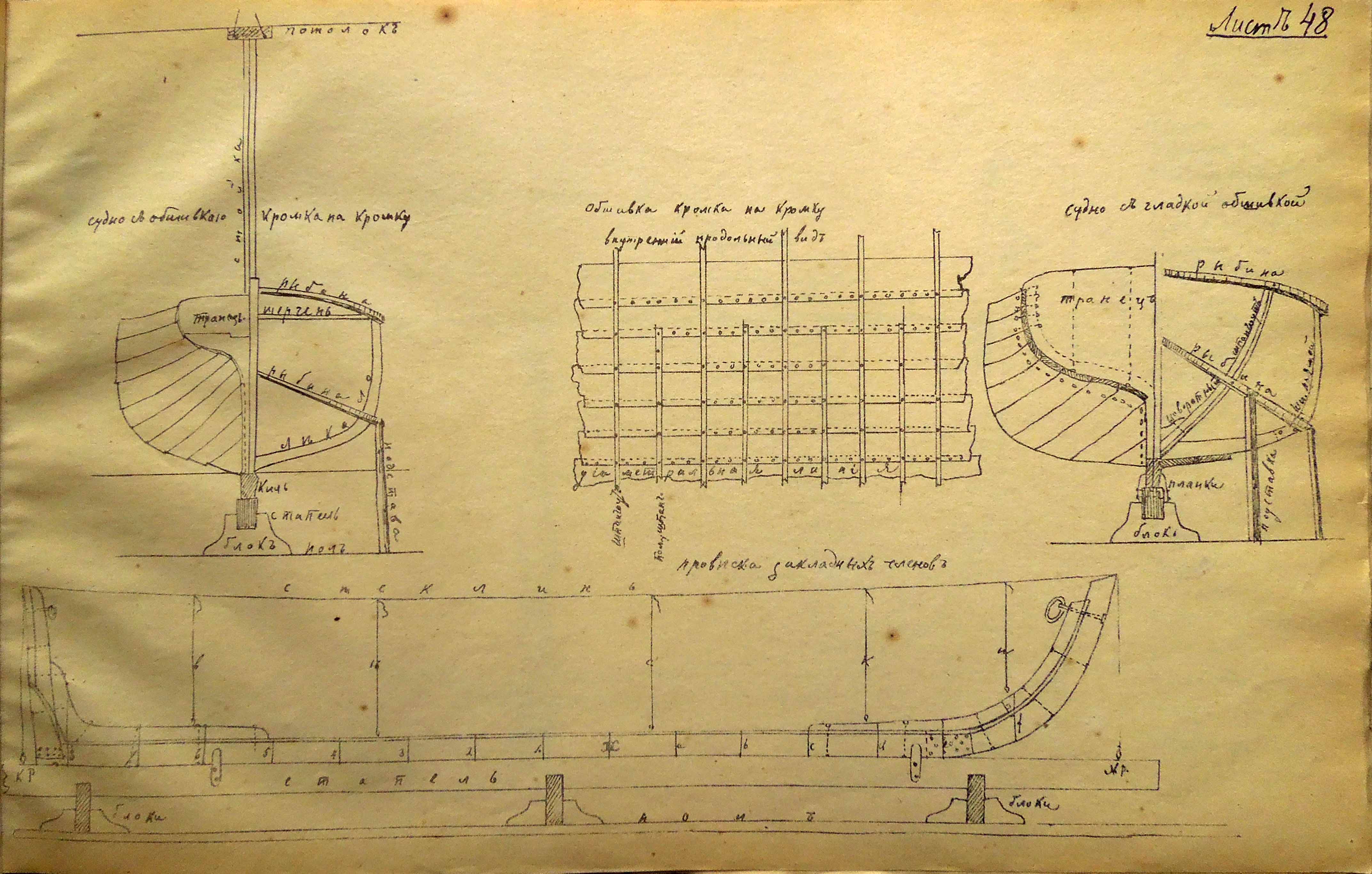

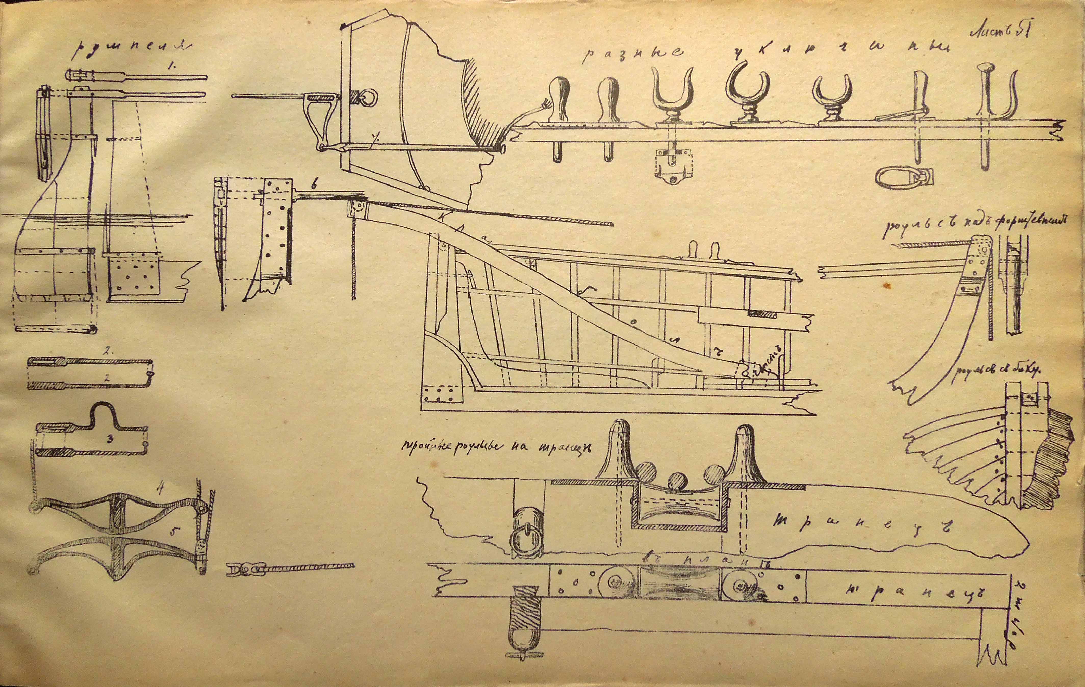

Чисто в ознакомительных целях давайте посмотрим русские шлюпки, которые, как известно, были сходны с английскими, отличаясь лишь в некоторых деталях, и порой превосходящие английские прототипы. Думаю, некоторые элементы, столь скупо показанные на оригинальных английских чертежах, здесь раскрыты более понятно. Деталировка выполнена очень качественно. Здесь интерес представляет великолепно показанная грузовая балка барказа (русское название - крамбол) и схема её крепления (я описывал эту схему в основной статье), приливы на ушках барказа для роульсов и для бушприта, и многие, многие другие детали. Приятного любования!
Игорь, спасибо. Интересно все, читаю. Когда до этого практически доберусь, и доберусь ли.
Доберёшься!
Всё будет хорошо!
Миша, обрати внимание, на чертежах показано расположение книц, рымов, детали дейдвуда, сужение киля, а сравнительное сечение по миделю катера и баркаса - это просто энциклопедия какая-то, жаль, что не нашёл ничего подобного у английских классиков.
Всё будет хорошо!

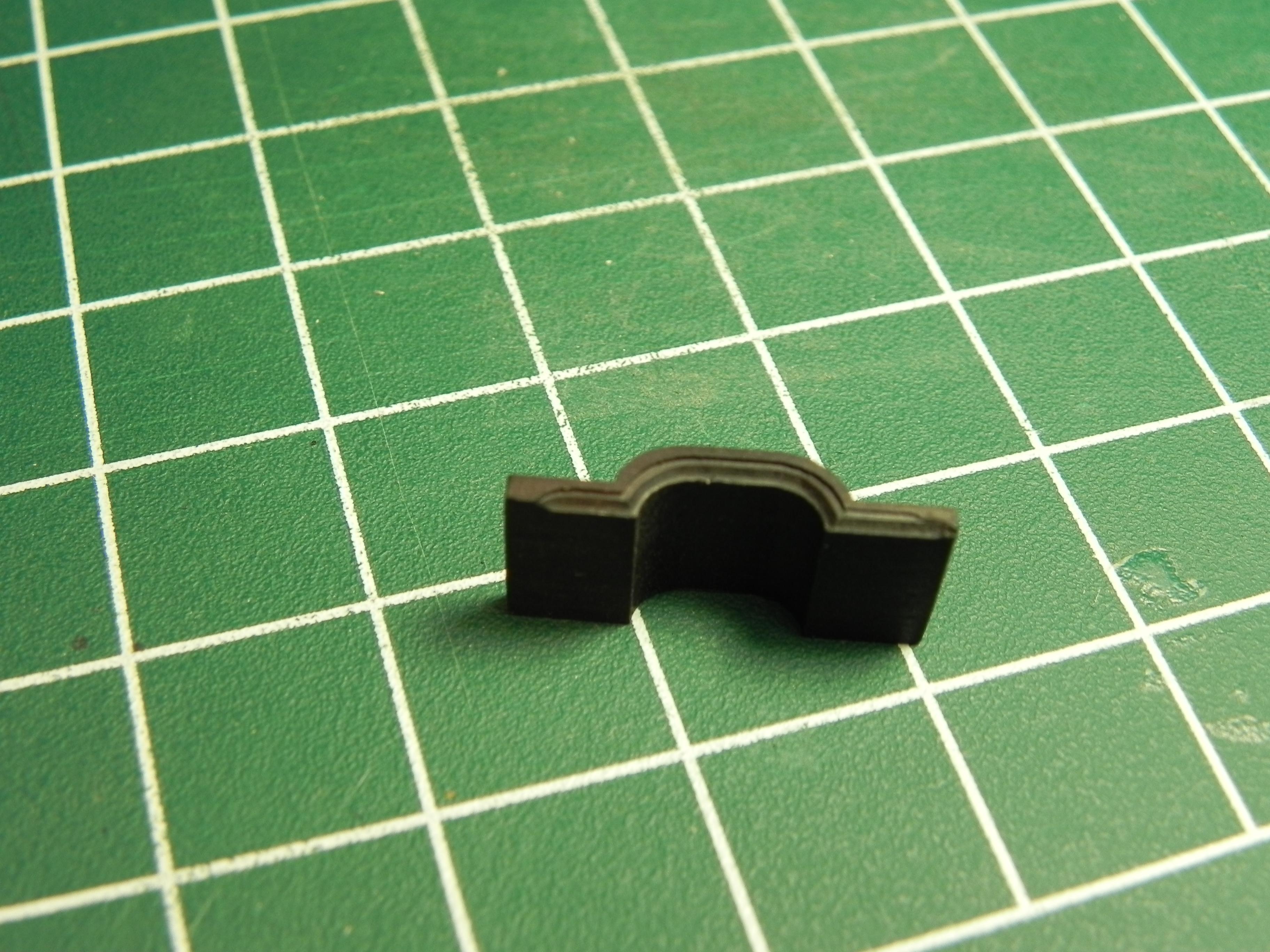

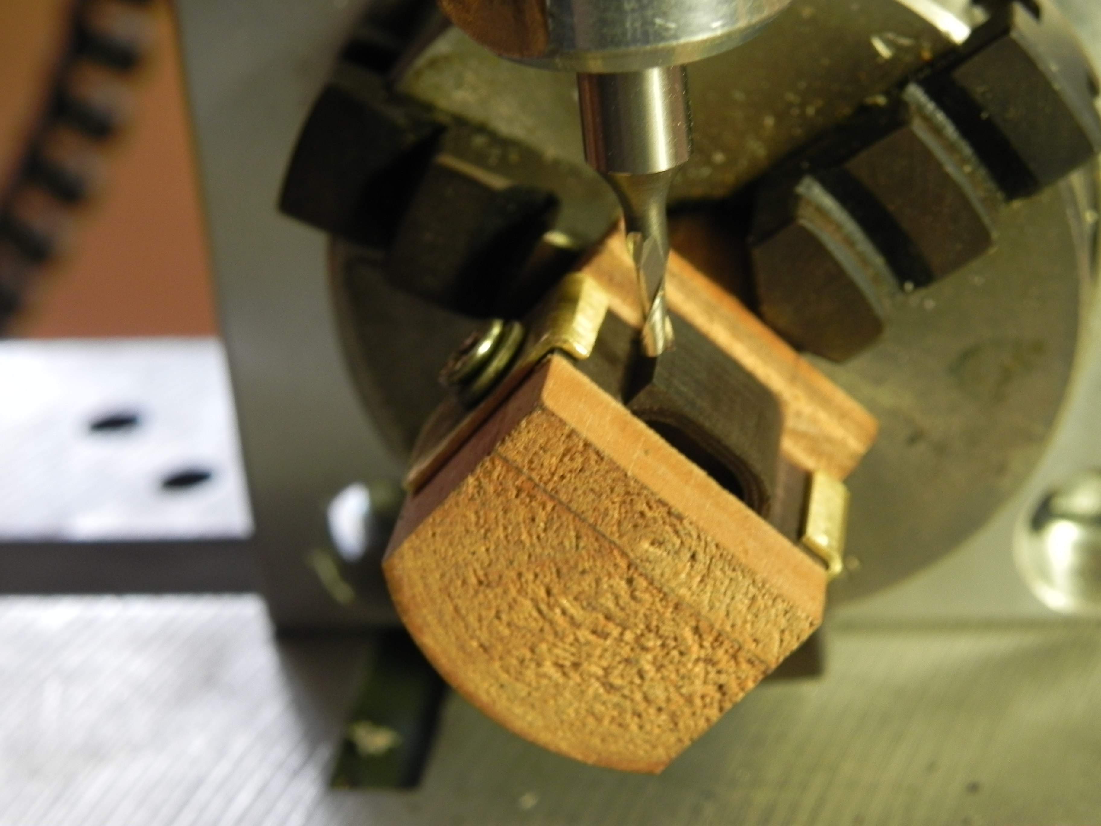

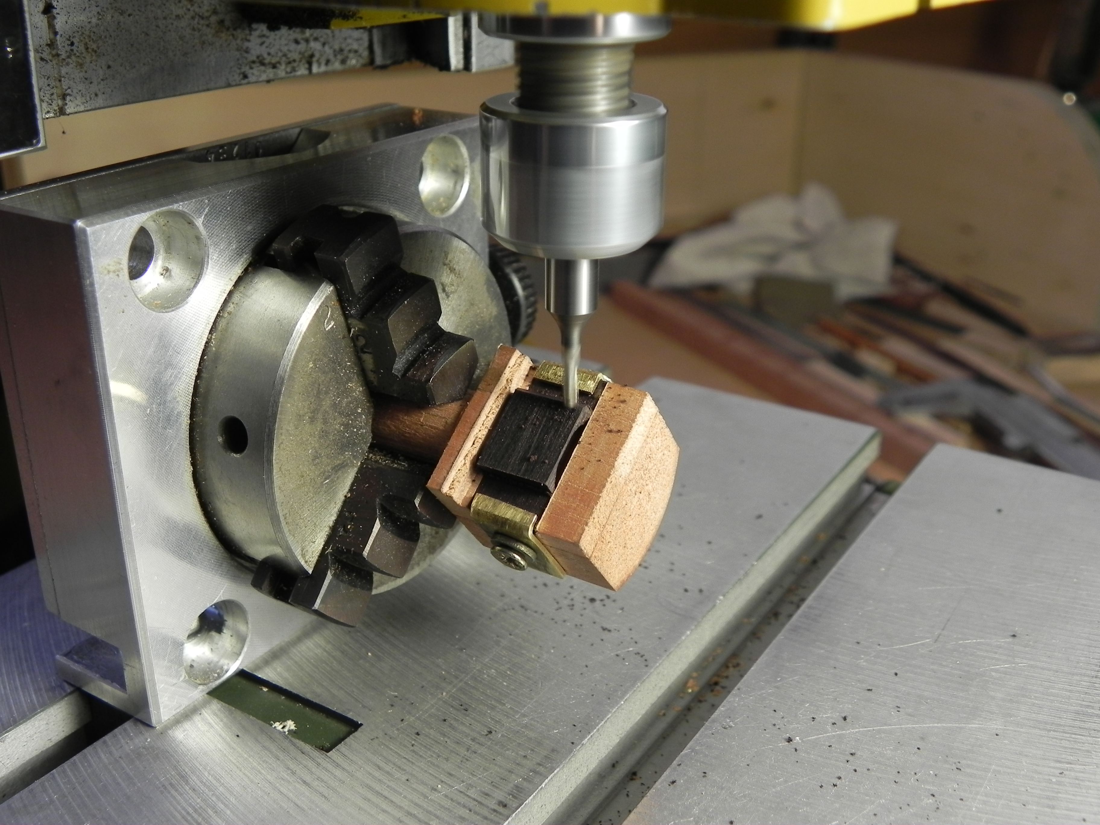

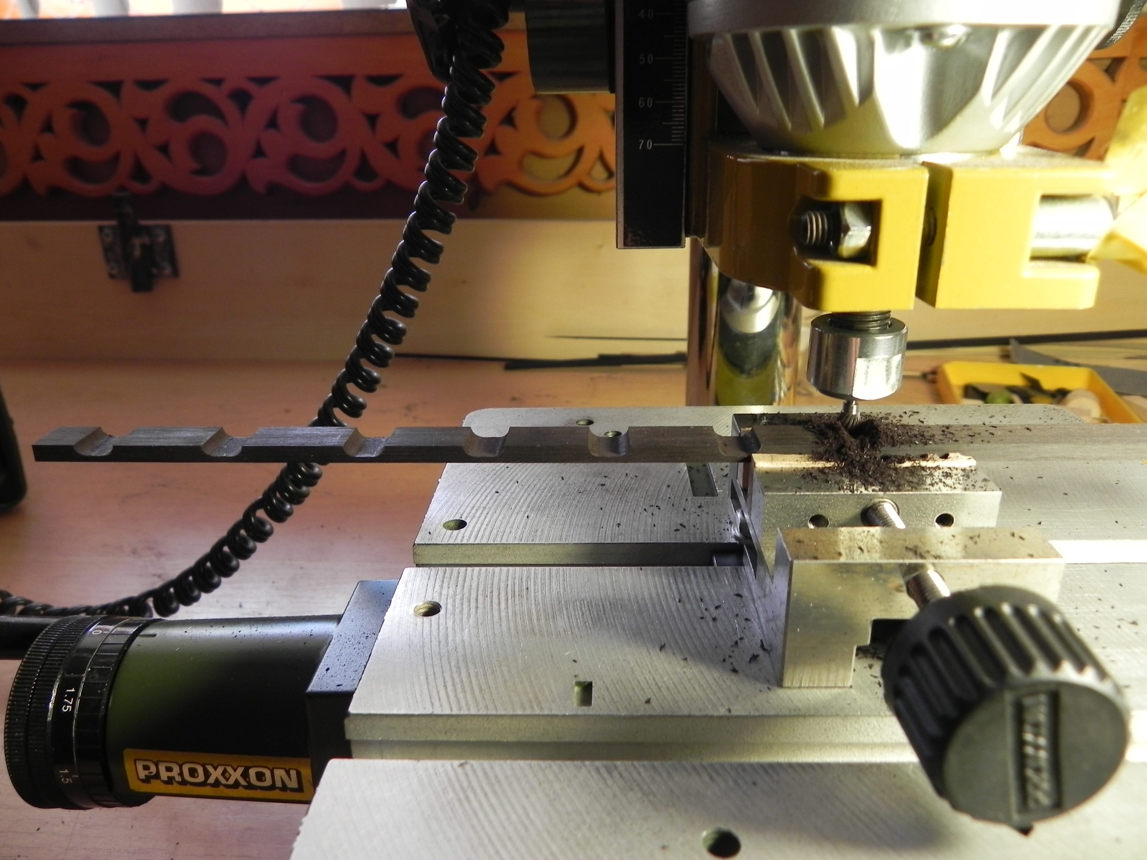

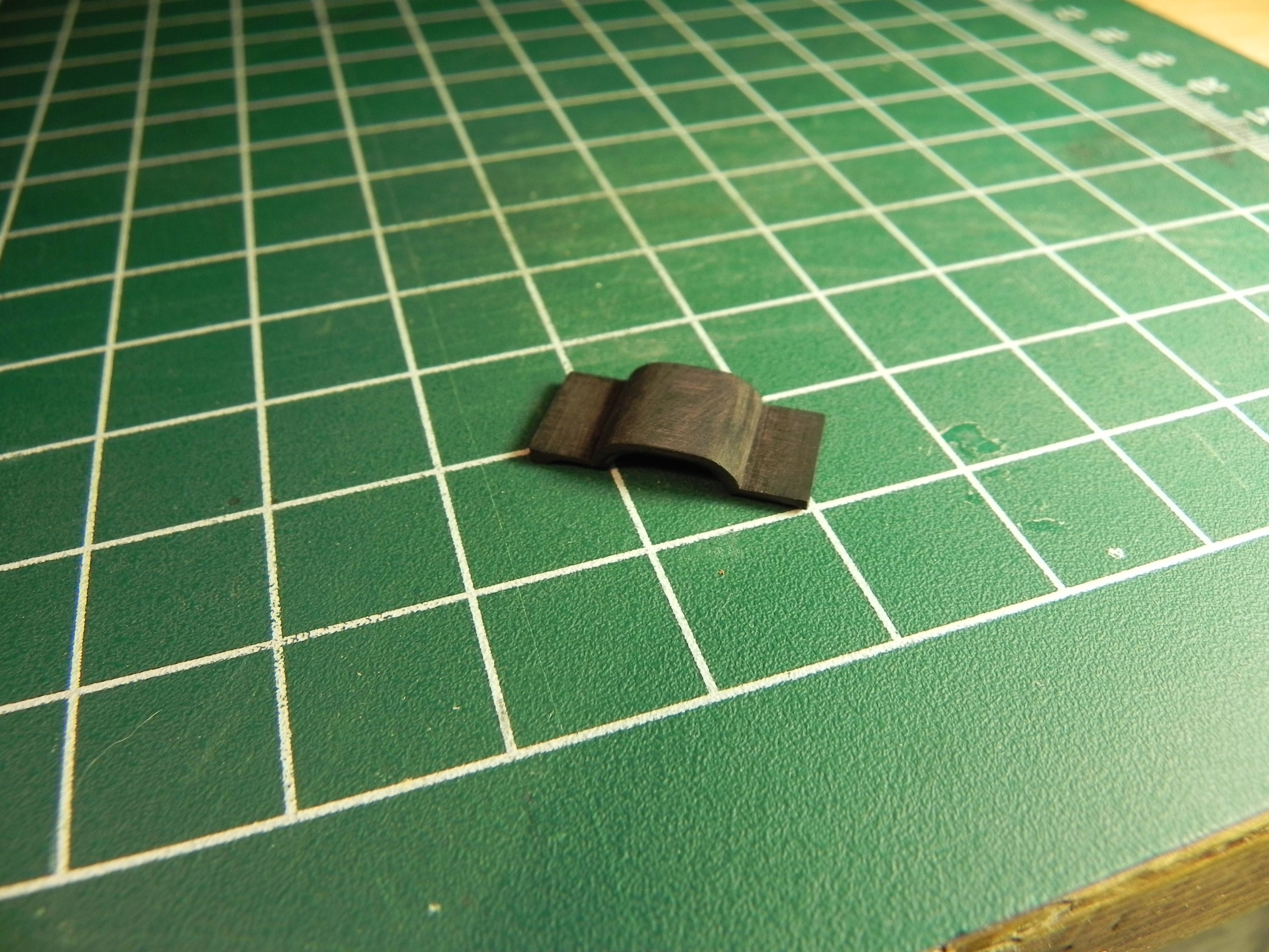

Добрый вечер. Все теоретические изыскания вылились в одну маленькую деталь. Сколько на нее сил ушло и черного граба , сказать, не поверите. Фото в разной последовательности, но в общем понятен процесс изготовления. Спасибо всем, кто наводил на мысль.
