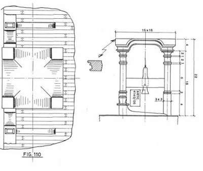

#1801 Сообщение Иван Карпушкин »
Михаил Комаров писал(а):сделать деталь длинную
- именно! Я поэтому второй рисунок и добавил, заготовка одна, держать есть за что.
А что с чертежами? Давайте уменьшу до нужного размера (нарисуйте где нить привязку)

#1802 Сообщение Иван Карпушкин »
Вот поправленный чертеж (размер брал 22)

#1803 Сообщение Павел Крук »
Наверное только фрезеровка профильной фрезой (сразу верх) и склейка из четырех частей.
Единственное что внешний радиус подобрать из стандартный. а внутри фрезеровать готовым (заводским) шариком а промежуток выбрать (стамеской или концевой фрезой) Больно все мелкое зараза, там радиусы около 2-3мм максимум как я понял.

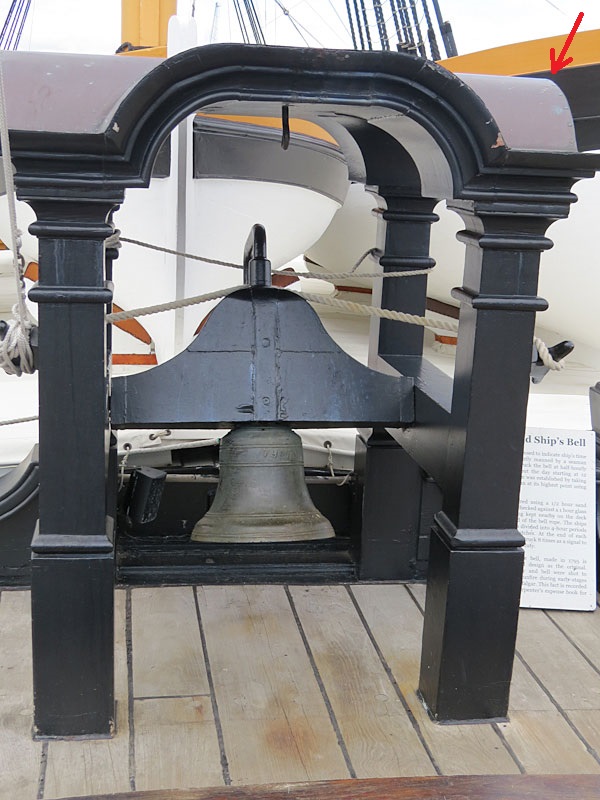

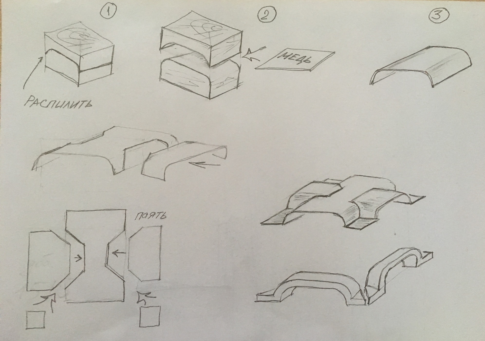

Михаил Комаров писал(а):Добрый день. Может у кого возникнут идеи, как технологически построить вот эту крышу. Просто идею. В голове что-то крутится, а ясной картины не видно.
Ну мне немного по другому видится. Та на фото (красная стрелка) четко видно, что крыша медная,прибита гвоздиками. Зачем делать всю деревянную? Проще склеить 4 фигурных фасада и накрыть крышкой. Крышка изготавливается из отожженой меди. Шаблон из куска доски,контур выпиливается на ленточной пиле. Величина пропила и будет толщиной медной крыши. После пропила слегка прошкурить. А если медную пластину зажимать между листами тонкого пластика или даже толстой бумаги, то вообще гладенькая будет. Остальное в картинках

#1808 Сообщение Михаил Комаров »
Я этот вариант рассматривал одним из первых. Тем более с металлом дружу лучше, чем с деревом. Делать не пробовал, посчитал, что масштаб мал. Потом ладно, спаяю крышу, а торцы с площадками такого малого размера, ни зажать чем-то, ни в руках удержать. Вот если сначала сделать , как мы тут говорили, а потом на эту конструкцию сделать такую медную крышу была бы красота. Спаять серебром, хорошо зашкурить и зачернить. Будет крыша даже без швов.

#1809 Сообщение Михаил Комаров »
Сергей, спасибо. Ваш рисунок убеждает меня , что зря отказался от этого варианта.

#1810 Сообщение bibigon6 »
Михаил Комаров писал(а):Я этот вариант рассматривал одним из первых. Тем более с металлом дружу лучше, чем с деревом. Делать не пробовал, посчитал, что масштаб мал. Потом ладно, спаяю крышу, а торцы с площадками такого малого размера, ни зажать чем-то, ни в руках удержать. Вот если сначала сделать , как мы тут говорили, а потом на эту конструкцию сделать такую медную крышу была бы красота. Спаять серебром, хорошо зашкурить и зачернить. Будет крыша даже без швов.
Там вполне ПОСа хватит. Кстати, отрезать под 45 гр можно на самом деревянном штампе. После вытяжки двух крышек он в принципе не нужен, в верхней части можно сделать пропилы под 45 гр. по разметке крыши. Потом между ними зажимается сама крыша и запиливается

Поблагодарили: 1242 раза
#1811 Сообщение Игорь Тараканов »
медь на крыше - это новодел 20 века
забудьте про медь
Сообщения: 3505
Откуда: Ульяновск
Благодарил (а): 321 раз
#1812 Сообщение Олег Серегин »
а свинцом не могло быть оббито? медью-то действительно вряд ли - дороговато

#1813 Сообщение Игорь Тараканов »
иногда на моделях видна имитация свинцовых манжет в шпигатах и в клюзах.
крышу со свинцом или медью не видел
да и зачем? колокол открыт всем ветрам и непогодам,
куда больший смысл обить свинцом или медью более важные детали - дромгед шпиля, торцевые срезы битенгов (на Виктори и на других кораблях там тоже есть медные или латунные накладки) - вот здесь я бы не возражал.

#1814 Сообщение bibigon6 »
Олег Серегин писал(а):а свинцом не могло быть оббито? медью-то действительно вряд ли - дороговато
:D :D :D :D Порадовали.....
Значит днище медью оббить - это затраты пустяковые, а вот один м2 крыши над колоколом из обрезков от днища - дорого!
В начале 20 века англичане телефонные будки из чугуна лили :D И стоимость не смущала :D А тут....
Кому из меди дорого,можно по этому же принципу из шпона выклеить. Причем не нужно листы под 90 гр, как на фанере укладывать. Три листика шпона волокнами вдоль, помазать клеем и в кондуктор. Когда высохнет,распилить в стусле под 45 гр и собрать. Квадратики по углам потом вклеить.
Такая конструкция крыши не могла быть цельной,просто не могла. Вообще эта будка для колокола скорее архитектурный элемент и к ней вполне применимы архитектурные способы изготовления.Передние фасады скорее всего служат помимо красоты еще и основой ,типа стропильного каркаса, на которые могли укладываться продольные рейки. На углах еще должна быть полукруглая балка, на которой рейки стыкуются . Рейки могли быть как обрешеткой для медной или свинцовой крыши, так и сами при хорошей подгонке являться крышей. (картинка)
Так что как имитировать на модели дело вкуса. Мне с медью больше нравится, но при желании можно даже из отдельных реек крышу собрать.
