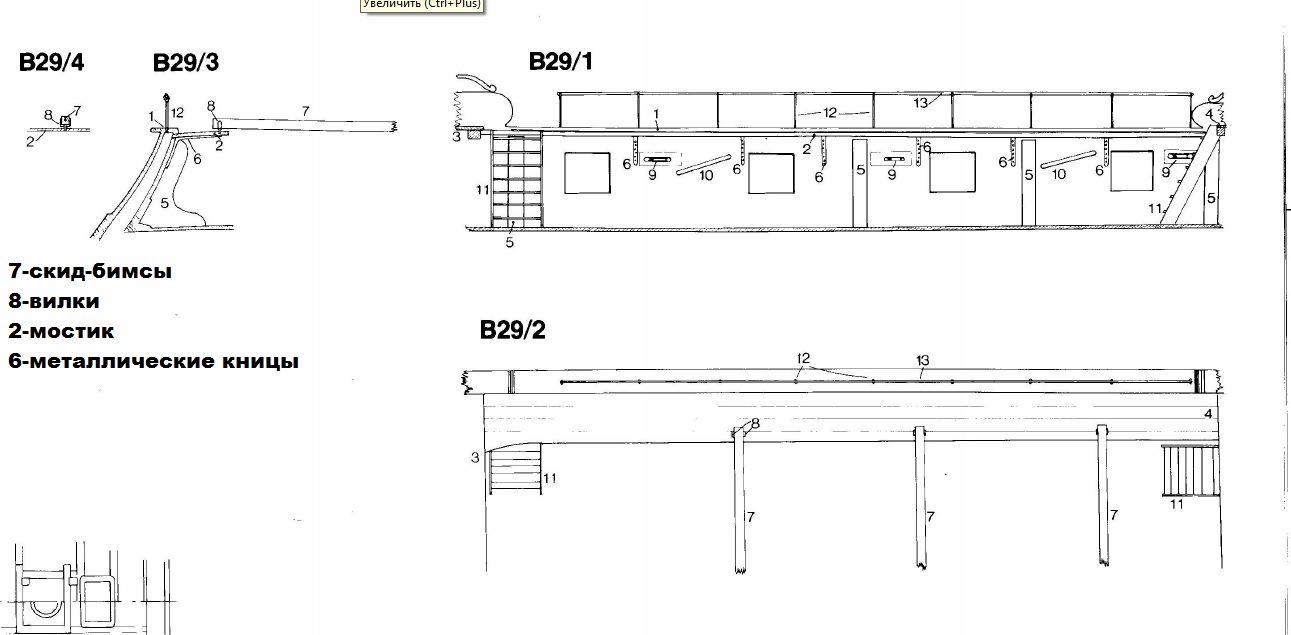

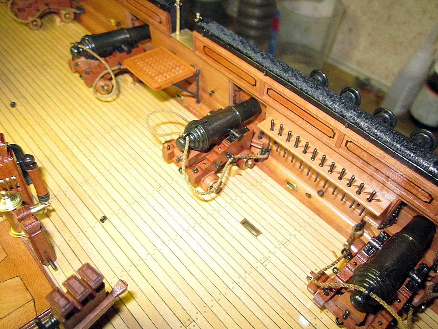

Всем добрый вечер.Есть несколько вопросов. Вот фото. Стоит-ли делать деревянные кницы N 5. На фотках они где есть , где нет. Металлические кницы, на которых крепятся мостки,тоже вопрос . Утки надо. И еще, давно волнует вопрос, как в моем случае крепить пушки. Заранее я в них ничего для крепления не делал. на этой пушке я в колесах сверлил где-то 05-06мм отверстия , вставлял в них из проволоки штырьки,потом сверлил отверстия в палубе и вклеевал эти штырьки в палубу и в колесо. Как подумаешь,что сколько сверлить,да и потом борт идет с наклоном и близко к борту сверлом трудно подлезть под прямым углом.Может кто знает метод попроще, подскажите.

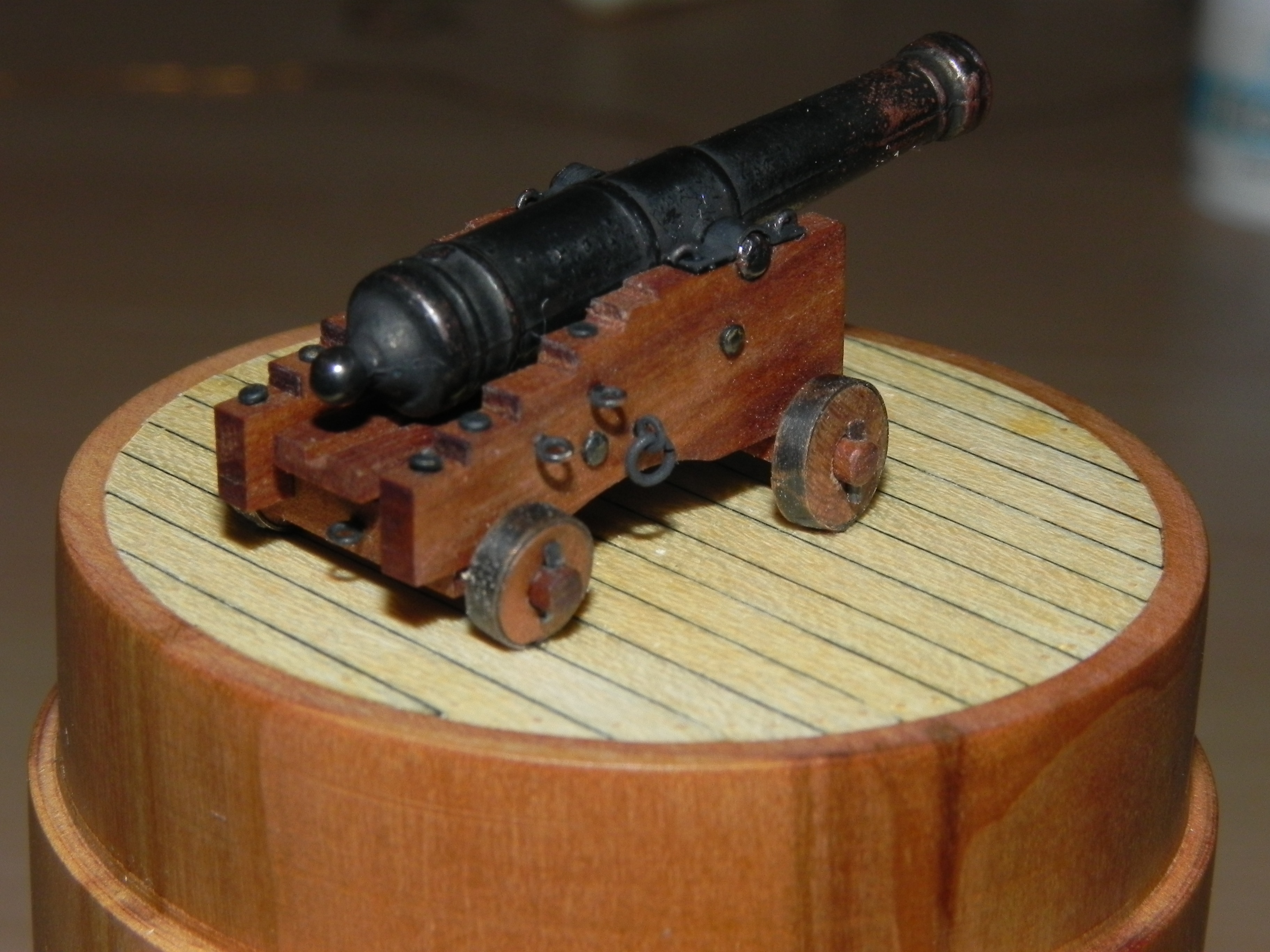

Уважаемый m.Komarov.1947., подскажите пожалуйста как чернили пушки? Это ведь стандартные аматиевские, насколько я вижу?
Юра добрый день. Другого метода приклейки я не вижу, значит буду клеить штырьками и ,наверное, два задних колеса, а передние просто приклею. Спасибо.Ushakov писал(а):Даже если вы одно колесо посадите на штифт, а остальные просто приклеите пушка уже никуда не денется.
Михаил,добрый день. Пушки чернил- Brass Black. Сначала обезжирил ,немножко прокипятил с содой. Первый раз почему-то плохо получается, пятнами, второй раз уже кистичкой промазываю, и вроде нормально становится.Та пушка,что на фото она не очень, видны пробелы, а с другой стороны, вроде, как в боях побывала. Другие намного лучше.

Спасибо большое! Brass Black есть. В свое время читал где-то , что надо и "медь" счищать, а у Вас отличное чернение и "медно-бронзовость" хорошо видно.
И еще вопрос, а хрупким метал не становится (тоже не из личного опыта...)?
Буду пробовать, Ваш результат очень понравился!
Миша, обратные кницы номер 5, подпирающие борт, однозначно, делать надо. Они есть не на всех моделях, но и не все модели имеют родословную от Беллоны. Если вы опираетесь на Эгмонт, как прототип, то кницы делать надо. Кницы номер 5 так же есть на исторических чертежах, которые использовал Брайн Лэвери.
Однозначно, что для мостиков в таком случае надо использовать металлические кницы-подпорки номер 6, потому что деревянные кницы номер 6 встречаются там, где нет книц номер 5. - Оно и логично, ведь места мало.
А ещё пушки можно приклеить к палубе чисто и аккуратно, если под переднюю ось вклеить брусочек такой высоты, чтобы вровень с колёсами. Тогда клей можно нанести не на сами колёса, а на брусочек, и палуба будет чистой и аккуратной, и клей не будет виден на колёсах - а его видно практически всегда

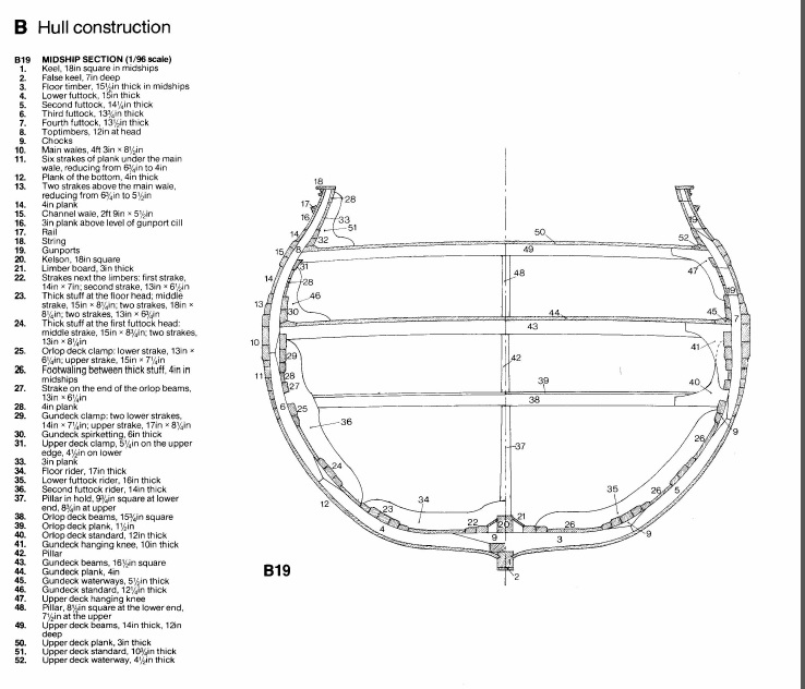

И еще одно. Вот с этой картинки можно снять размер деревянной кницы, естественно соответственно масштабу.

Писали на сайтах что после чернения этот сплав становится хрупким и люди были очень недовольны... Я еще не пробовал чернить силуминовые пушки (или как они там называется...), поэтому Ваш отличный результат очень впечатлил. Буду пробовать!m.Komarov.1947. писал(а):Миша,я не понял насчет хрупкости металла,после чего он может становиться хрупким.
Еще раз спасибо! Результат обязательно выложу!
Миша ,эта жидкость для чернения предназначена для меди,латуни,бронзы, серебра. Для алюминия и его сплавов есть жидкость той же фирмы, но немного другая.
