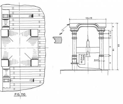

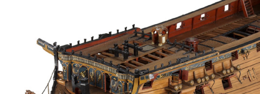

ну, можно и ещё проще.
вот Барфлёр, у него крыша колокольни сделана из полукруглых заготовок:
а на лже-Беллоне тоже дуги без площадок для колонн:
а тут крыша вообще восьмиугольная "кепка без козырька" на квадратном основании (надо полагать, у основания круглый вырез в середине, под "кепкой"):

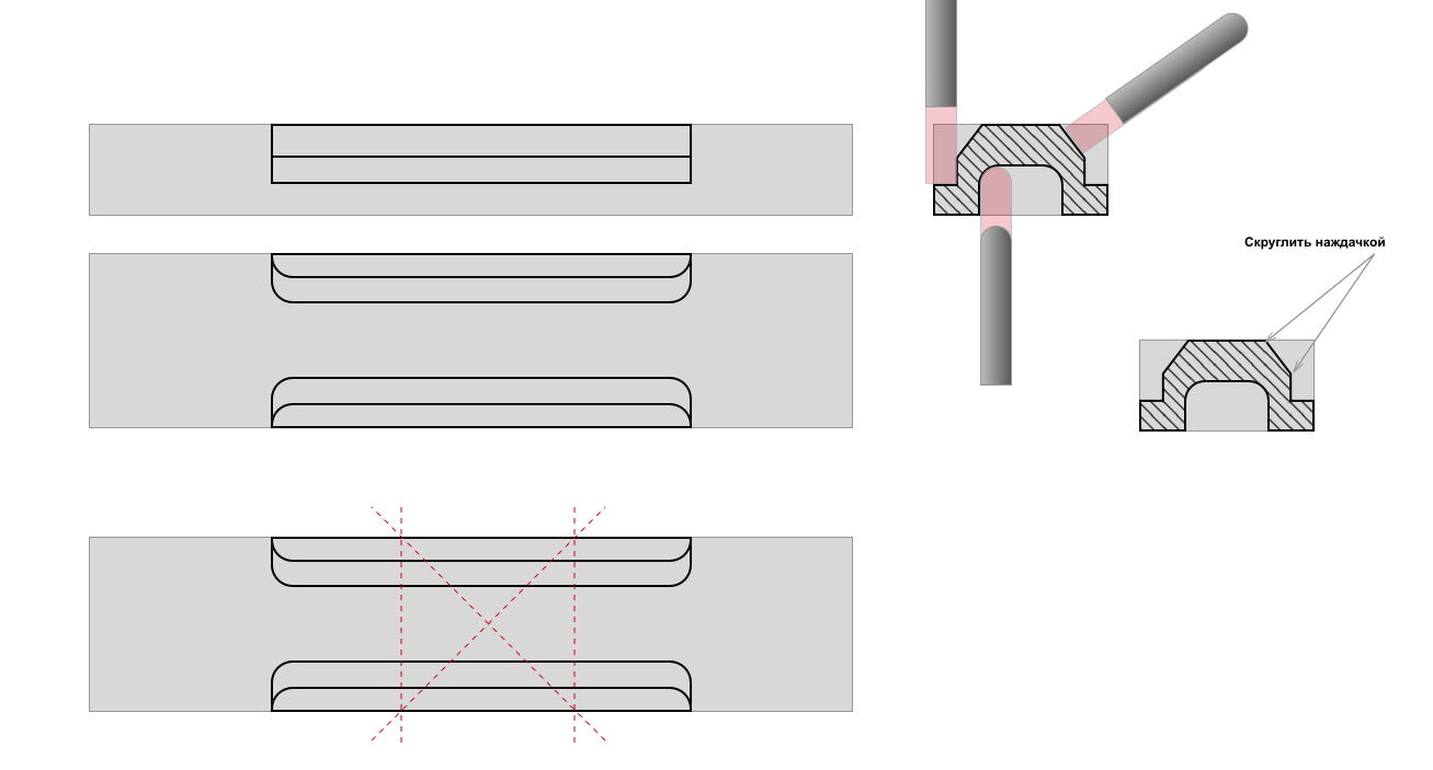

Олег Серегин писал(а):если размер позволяет, можно так
Олег, у меня примерно такие же мысли. Еще вчера сделал на токарнике деревянную трубку, разрезал, правда на четыре части, но переборщил с диаметром, сделал 8 мм, это внутренний, сегодня попробую 6мм. Все так мелко, по чертежу даже деаметр определить сложно. Приходится делать и примерять, потом опять делать. Сложен и тернист путь первопроходцев-шутка.
Ivnika писал(а):
Михаил Комаров писал(а):Опять же проблема
Например так (внешний радиус можно отшлифовать по месту после склейки)
Не очень понятно, из целого куска делать две заготовки или потом их соединить. Можно поподробней. Честно сказать не ожидал такого участия. Спасибо всем .

Спасибо. На мой взгляд это самое простое решение со стандартным набором инструмента. На черном склейка не видна будет
Предложение Ивана требует изготовление фрезы на внешний радиус с подгонкой под внутренний. Имхо это сложно слишком для одной крыши

Олег Серегин писал(а):изготовление фрезы
Не очень понимаю зачем еще фрезу делать- обычной пройтись в несколько заходов, паз, фаска, остальное сошлифовать )
С фрезой понятно что за один заход можно...
С фрезой понятно что за один заход можно...[/qu Из- за малого масштаба сложно применить этот метод. Давайте обсуждать. Колокольню делать придется всем. Очень интересная тема.

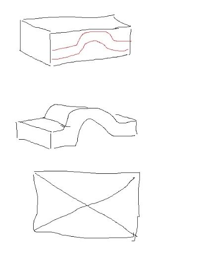

#1792 Сообщение Иван Карпушкин »
Видимо я не совсем понимаю...
Я бы вот так пробовал

Ivnika писал(а):
Михаил Комаров писал(а):возникнут идеи
Делаем планку в профиль как на фото, разрезаем под 45 градусов (и так два раза), склеиваем 4 куска
Да, типа такого ))

egen писал(а):Может напомните где выдели такой вариант?
Я не видел. На предыдущей странице я предложил такую идею, а пару сообщений выше привел более детальное изображение.

#1799 Сообщение Михаил Комаров »

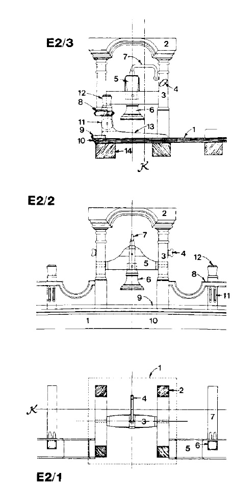

Иван я сразу понял вашу идею. Привлекает, что клеить не надо. Поэтому и говорил, что лучше сделать фрезу для внешнего радиуса. Можно как вы ри суете, но если эти радиусы чуть не совпадут , получится не так хорошо. Попробую склеить, не получится, попробую по вашей технологии. Хотя если сделать деталь длинную, чтоб из нее вышли все четыре части, тогда можно сделать точно. Буду пробовать. Насчет чертежа, что просит Павел, покажу. А насчет привлечения профессионалов , я не знаю. Как то неудобно. Да и наши идеи хорошие, пробовать надо . Так попробовать, не получается, попробовать по другому. Что то да получится. Игорь давал чертежи, вот они. Я почему то не могу на компе уменьшить эти чертежи до своего масштаба. и ориентируюсь на глаз. Что плохо.
