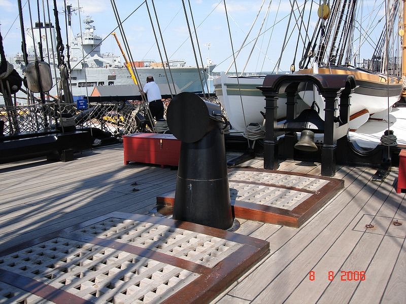

Добрый вечер. Игорь,я нашел фото, посмотрите. Центральная доска действотельно шире остальных. И она что, идет по центру. Если можно руководствоваться этим фото, дайте добро.Спасибо.
Сообщения: 7023
Благодарил (а): 75 раз
Поблагодарили: 1242 раза
#1639 Сообщение Игорь Тараканов »

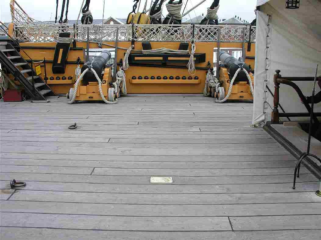

она, она, родимая.
это адмиралтейская доска на квартердеке Виктори
а вот адмиралтейская доска на форкастле Виктори

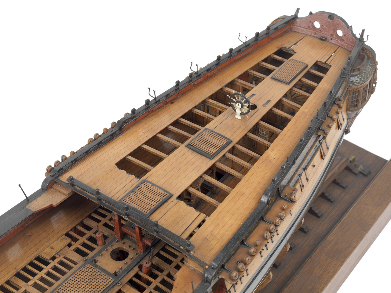

правда, на моделях эту доску не всегда заметно. Вот, например, на модели этого фрегата отчётливо видно раскладку палубы квартердека, но адмиралтейская доска здесь одной ширины с остальными, хотя обычно была шире.

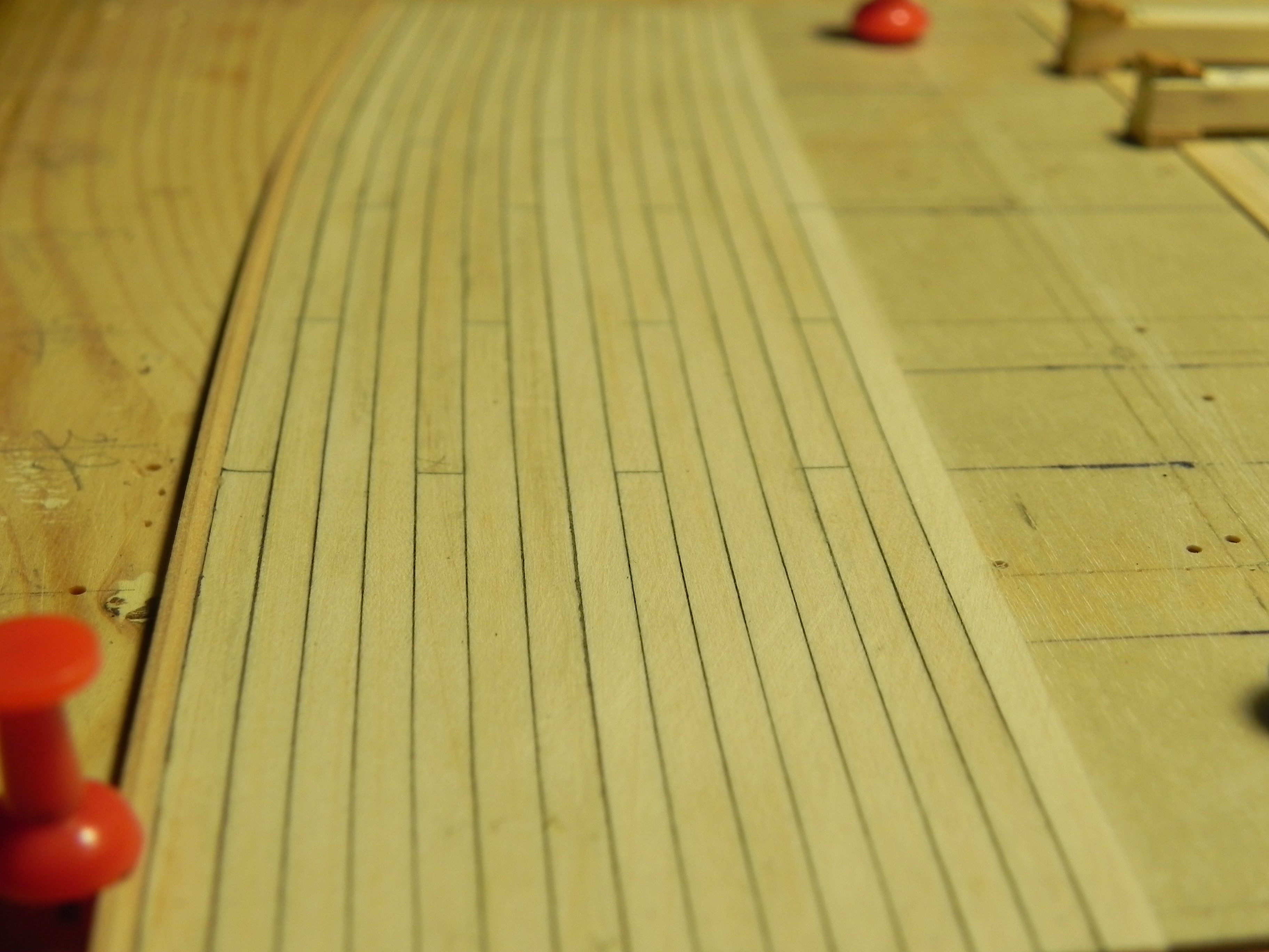

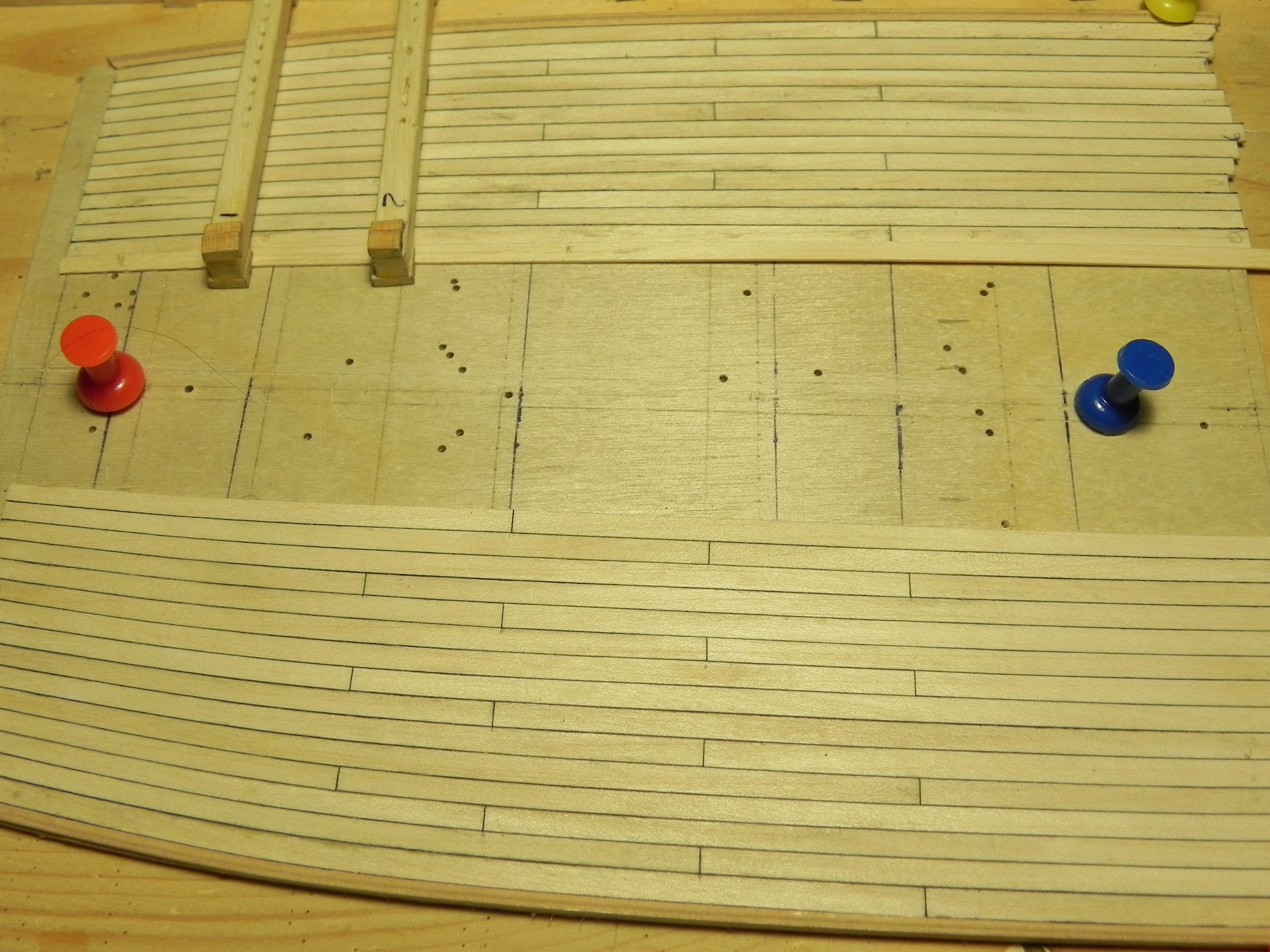

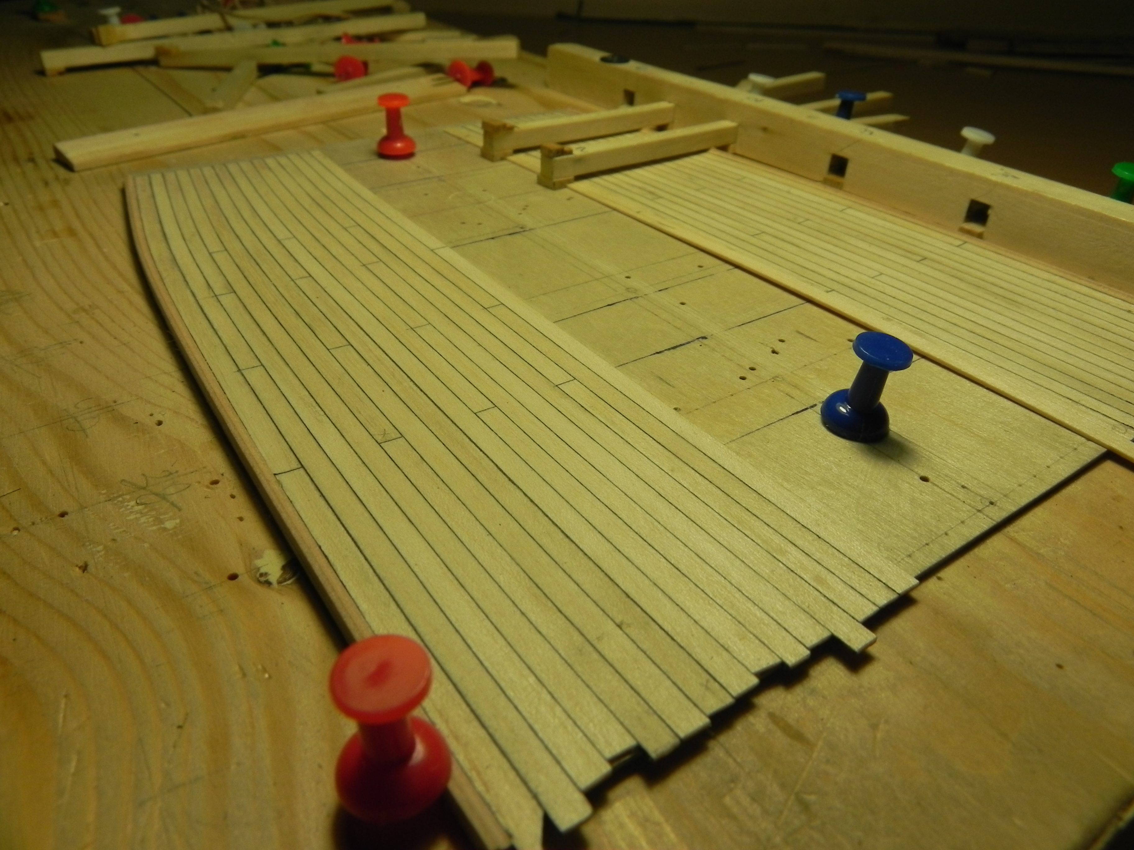

Добрый вечер. Работаю медленно и мало, вот что сделал. Переделываю палубный настил вторично, первый раз не понравилась работа. Сейчас лучше, рейки ровнее ложатся. Не обрабатывал, после шкурки, думаю будет смотреться лучше.

#1643 Сообщение Игорь Тараканов »
Миша, отлично получается!

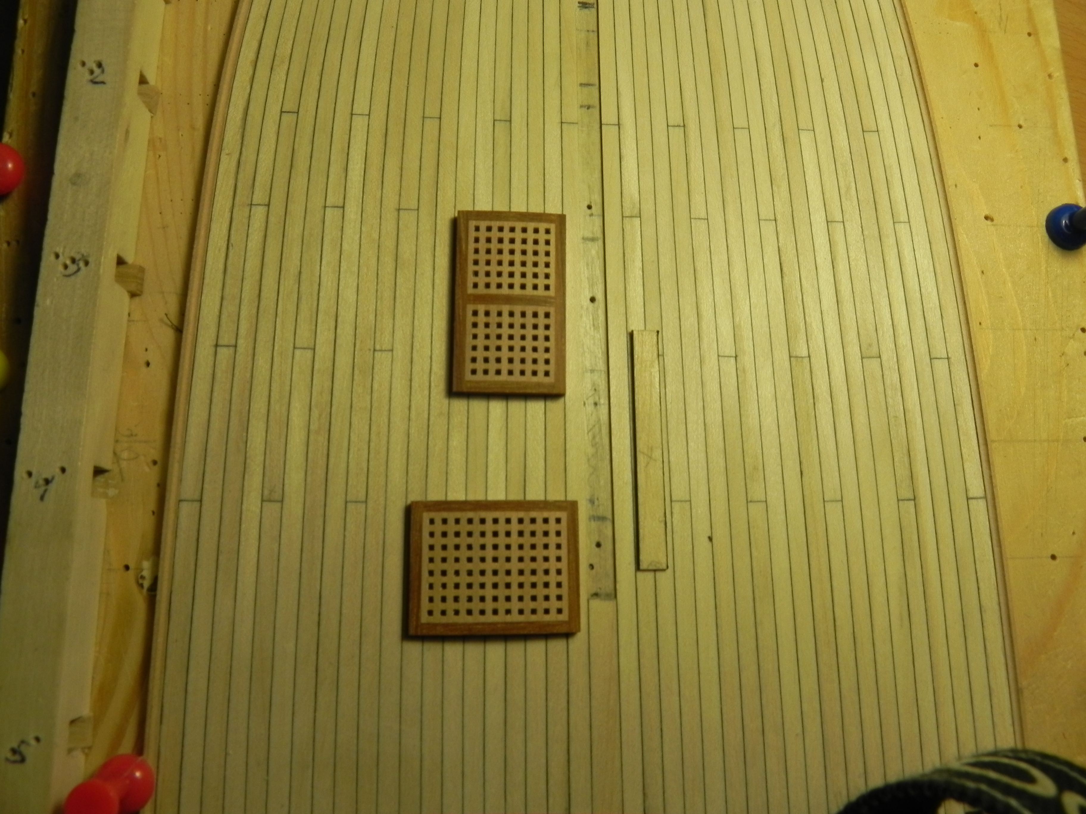

#1646 Сообщение Михаил Комаров »

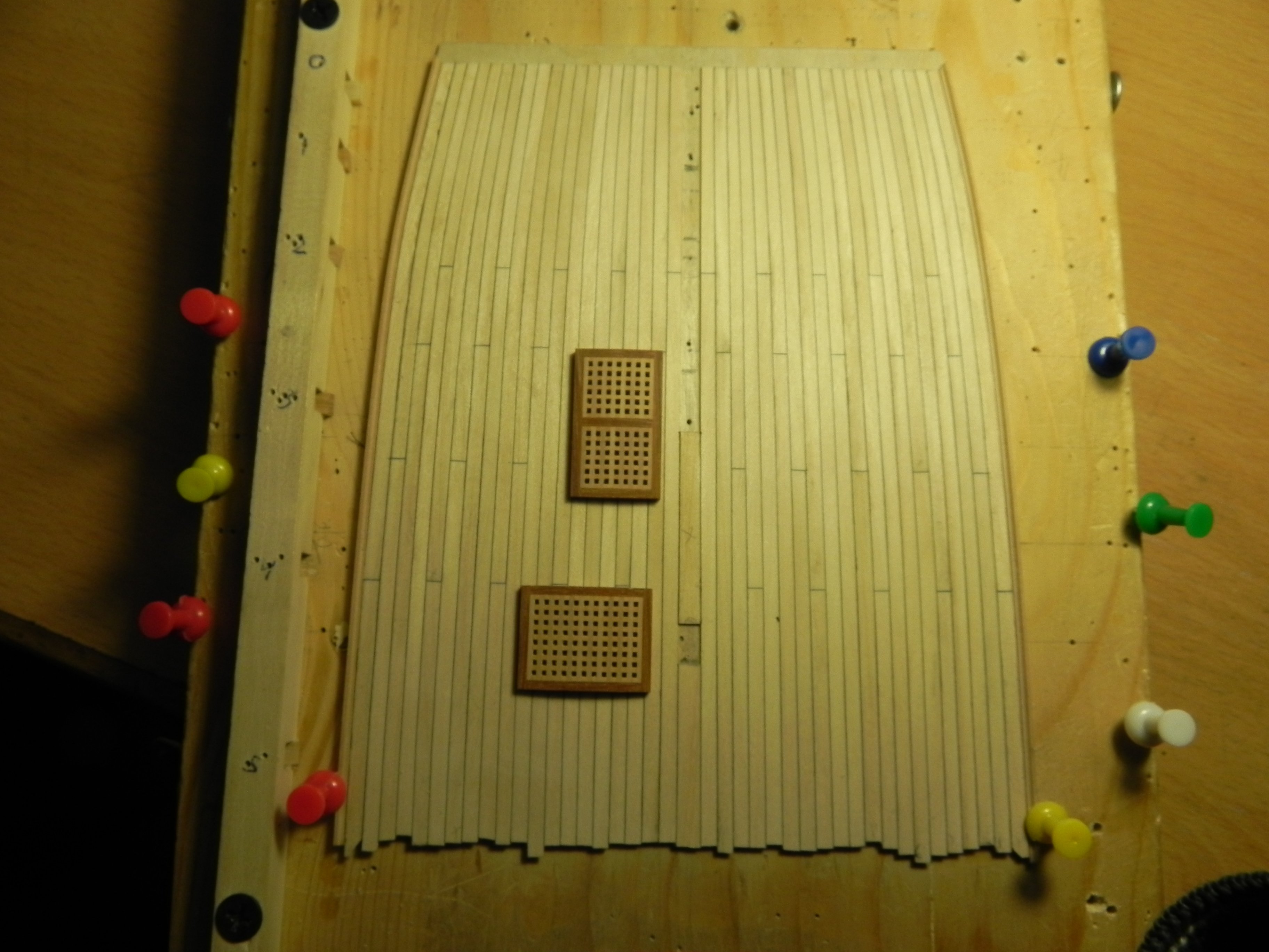

Игорь, я размечал только относительно гвоздевания, чтобы чопики проходили по торцам решеток. Не стал делать как на нижней палубе, где сначала разместил решетки, а от них уже пошли доски. Здесь решетки лягут на настил, а уж как получится. На этой палубе идет заужение досок и трудно сделать верный расчет.Да и фото много смотрел, там тоже люки лежат просто на досках.

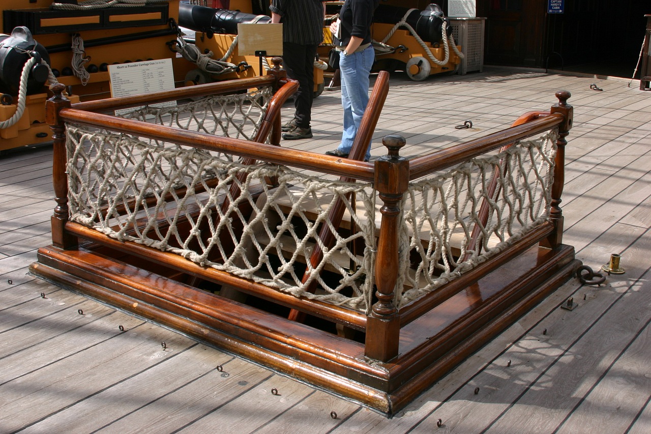

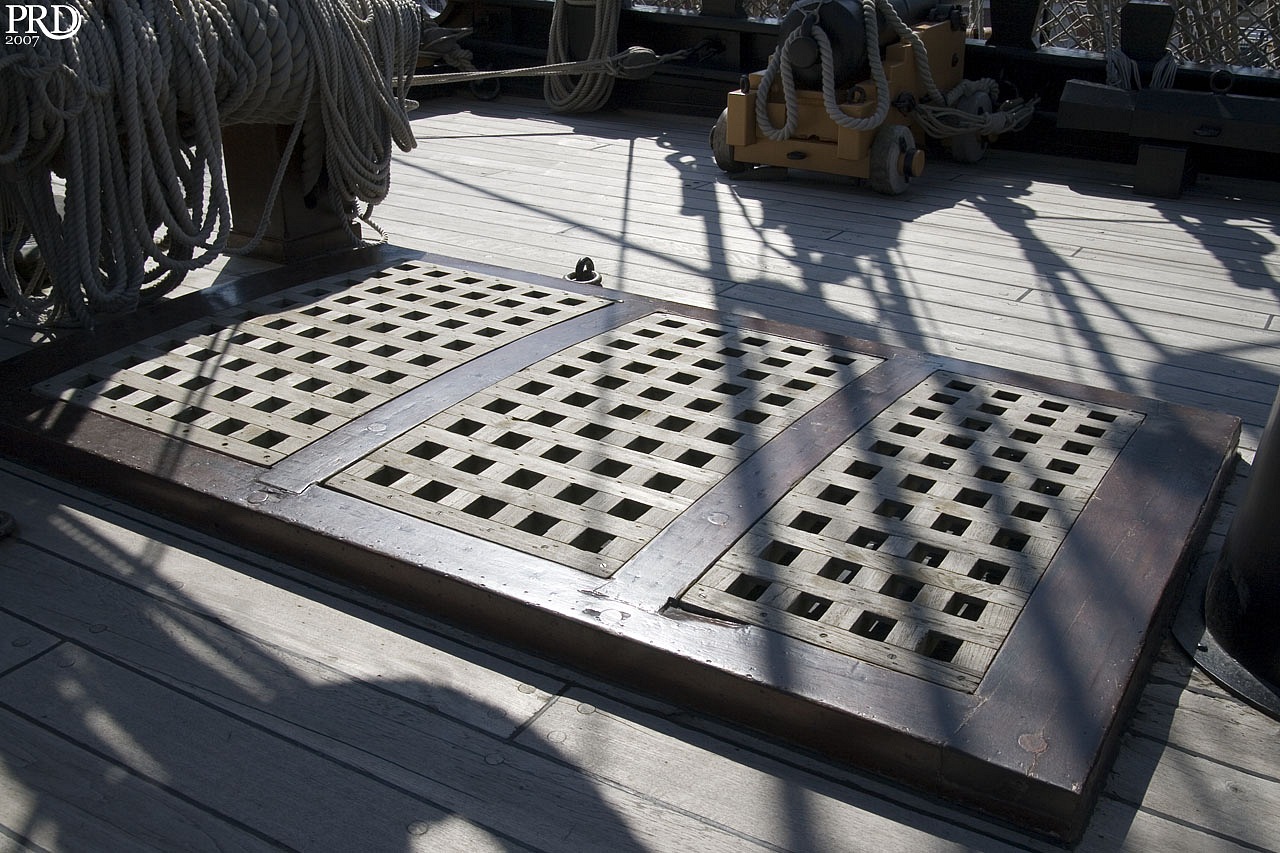

#1647 Сообщение Игорь Тараканов »

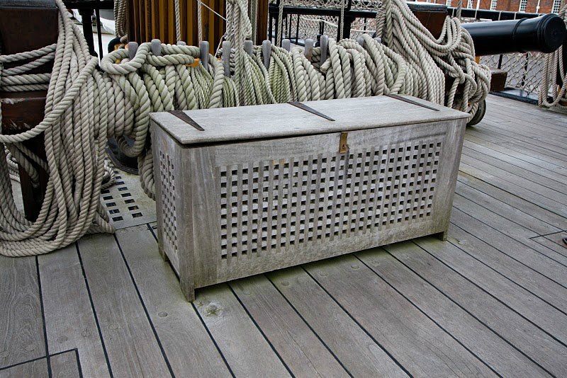

Нормально получается. Над печкой по половине доски с каждого комингса, над камбузом - по полной доске умещается.
На Вике, для примера, всё гораздо хуже:

#1648 Сообщение Михаил Комаров »
Как закончу палубу, прикинем, как лягут решетки относительно досок, может что изменим. Видите, и на этих фото решетки как бы просто положили сверху. Конечно, по хорошему сначала бы сделать комингсы, а потом обрамить досками.

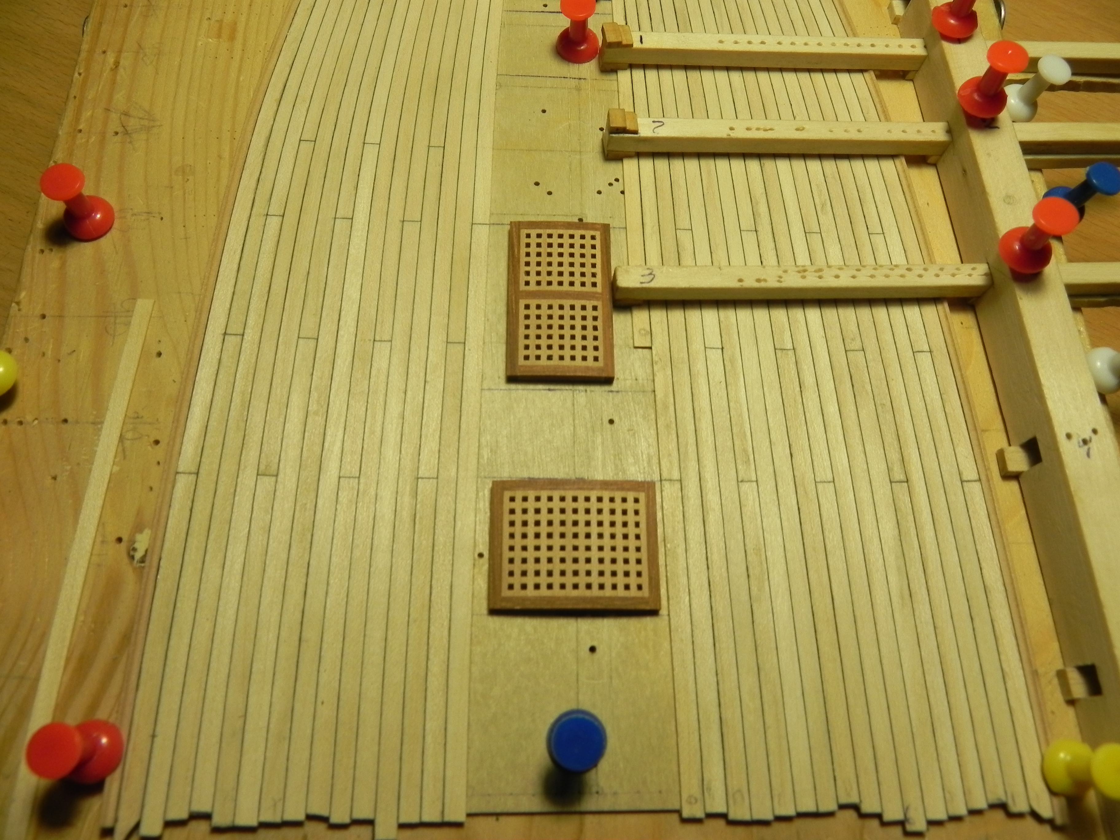

#1649 Сообщение Михаил Комаров »

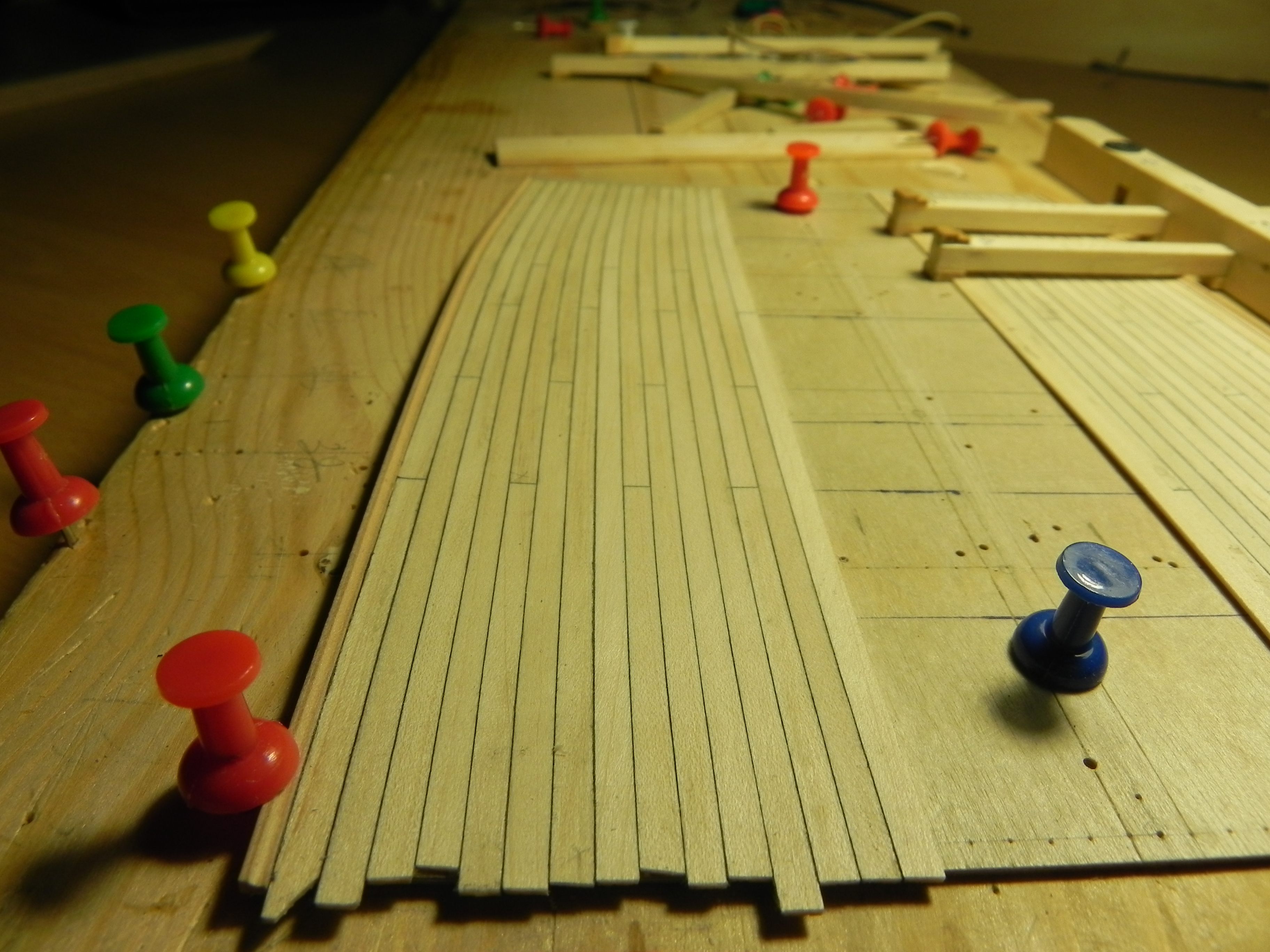

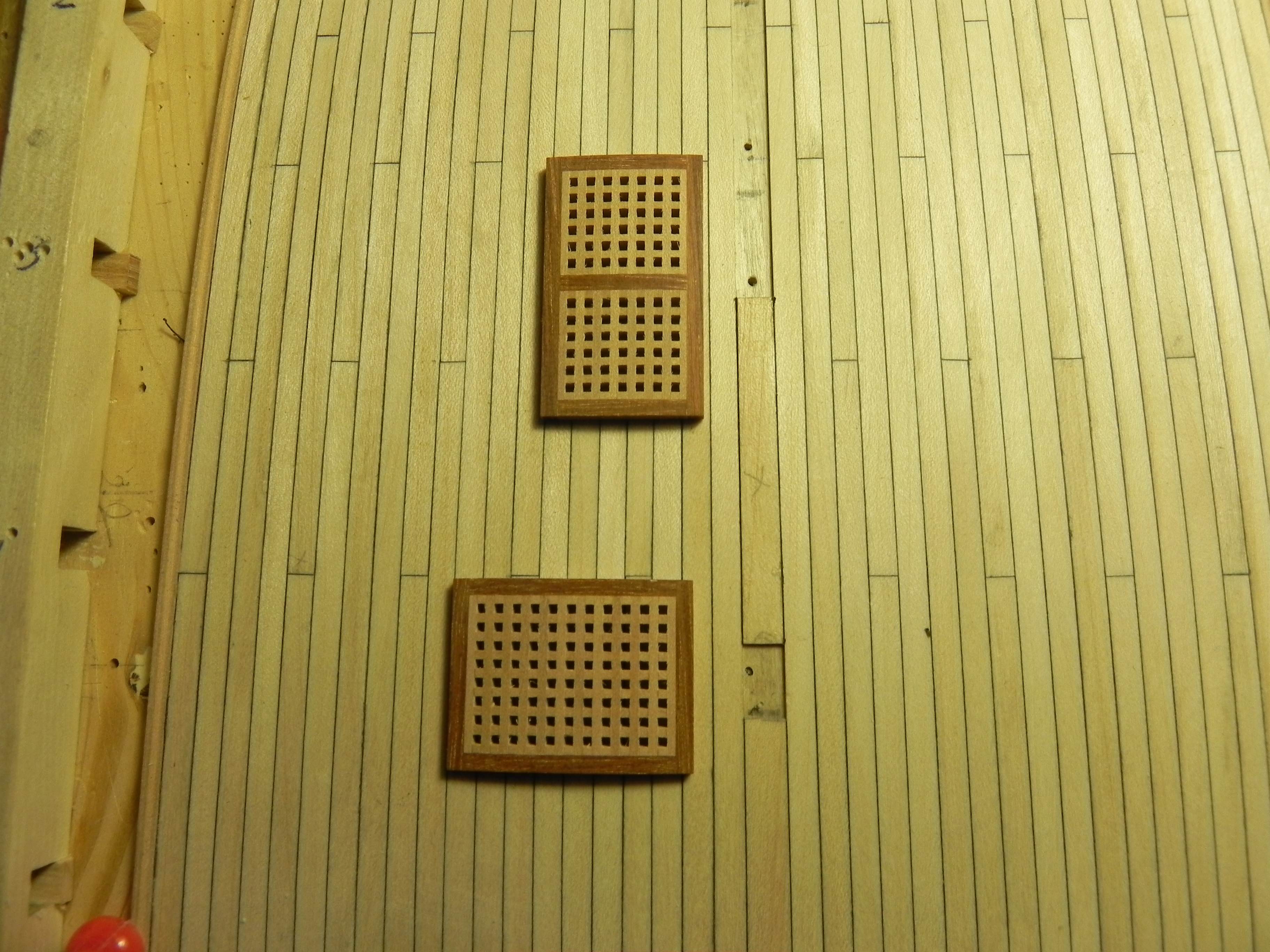

Продолжу по той же палубе. Долго думал, как уложить последнюю доску , чтоб было не заметно откуда началась укладка. Ведь порой идет спор откуда начинать класть доски только из-за того, чтобы правильно положить последнюю. Я пошел от бортов к центру, чтобы начать от ватервейсов, а не прийти к ним. И не предполагал, как буду заканчивать.Шел по несколько реек с каждой стороны. По разметке предусматривалась в центре королевская доска, которая шире остальных-узнал о ней благодаря своевременной подсказке Игоря- .Она получалась в носовой части 4мм, а к центру 5мм, значит клинообразно. А если так, то я разрезал эту рейку на части .И этими частями заполнял пространства между решетками, Между решеткой и выходом трубы дымохода ну и так далее. В общем отдельными клинушками, предварительно приклеив черную бумагу с обоих сторон клина, вставлял между реек и плотно вгонял . Может быть кому и пригодится .

#1650 Сообщение Игорь Тараканов »
Отлично получилось! То, что доска сужалась, показано на модели самого Томаса Слэйда - то есть, лучше первоисточника и не найти. Не могу не отметить великолепную подгонку - ширина адмиралтейской доски как раз на глаз полторы ширины обычной доски, даже не подумаешь, что ставилась по месту.
