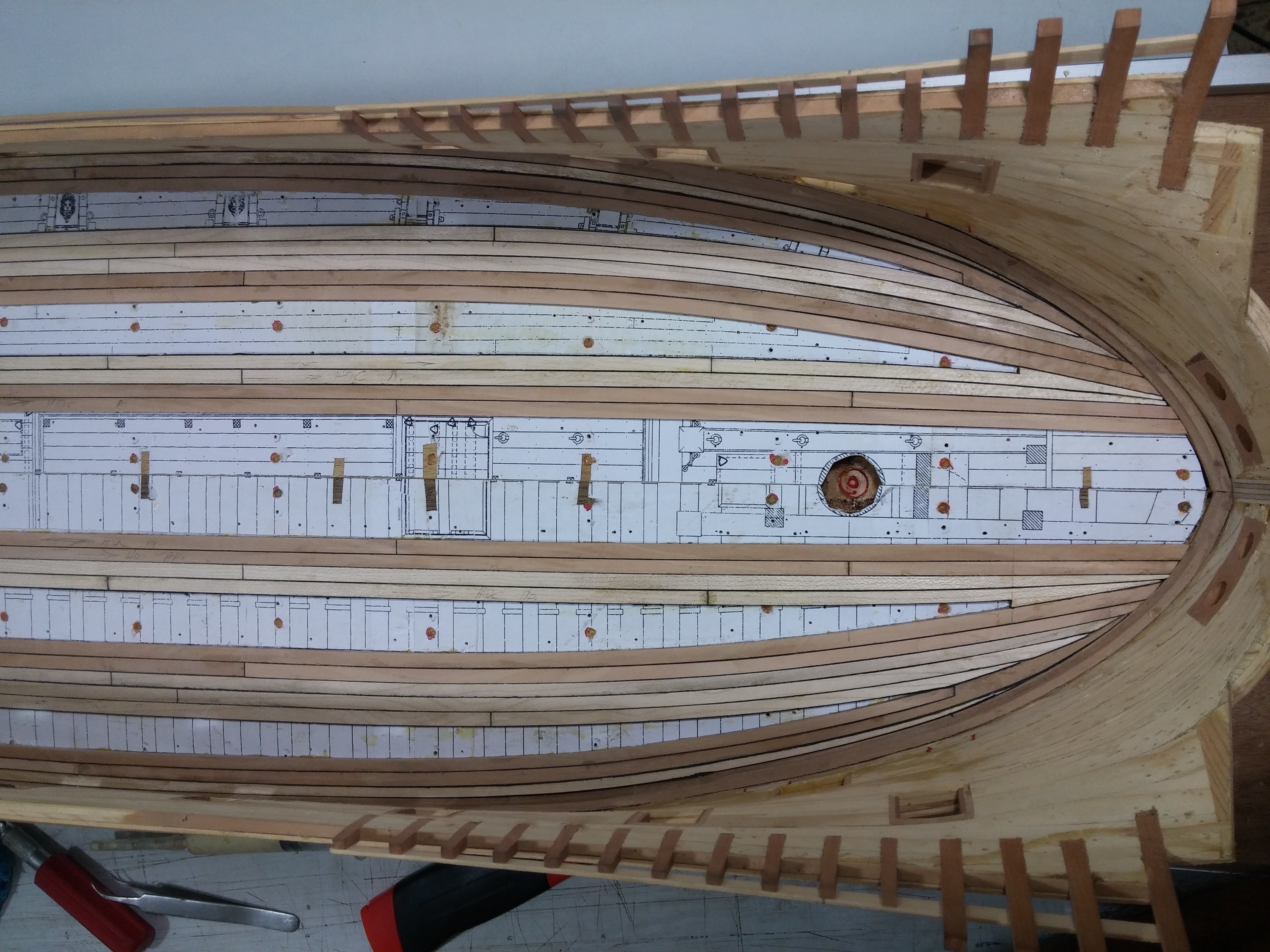

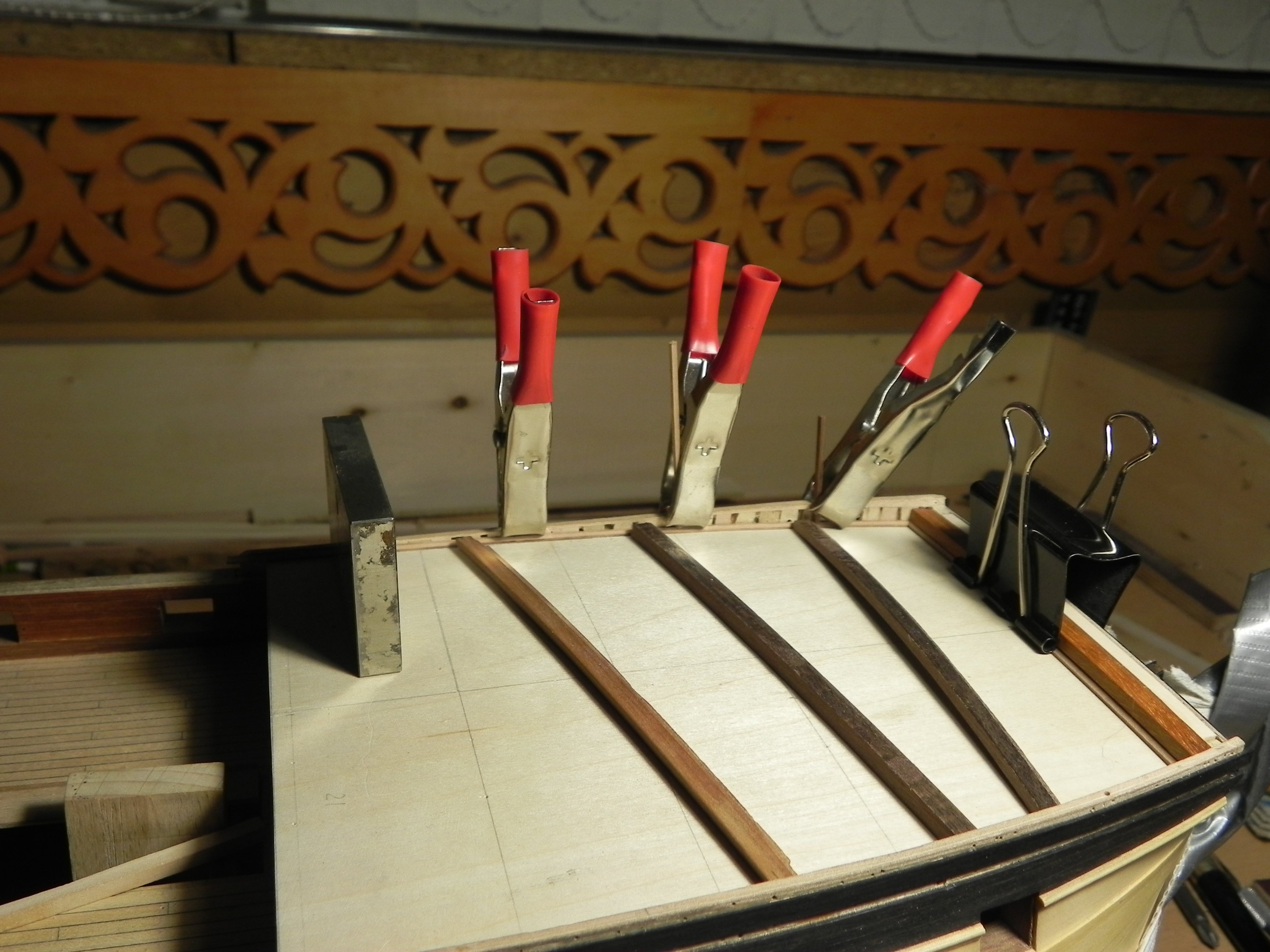

Подгоняйте только с прижимом в одной точке. И подгонка только со стороны предыдущего пояса. Разметка всего лишь ориентир. А прижимы ни при чемМихаил Комаров писал(а):Мне кажется, что новой приспособой слишком пережимал. Вроде и по разметке шел
- Олег Серегин
- Сообщения: 3505
- Откуда: Ульяновск
- Благодарил (а): 321 раз
- Поблагодарили: 218 раз
Олег, вы хотите сказать, что если рейка хорошо подогнана, то достаточно ее прижать в одной точке и она вся ровно подойдет к рейке, к которой я прижимаю. Спасибо, честно, не знал. Все правильно, в таком случае и прижимать сильно не надо, а если и прижмешь, рейка ведь ровная, все равно искривления не будет. У меня брак пошел сразу от ватервейса. Чуть криво приклеил и потом искривления только возрастали.. А с другой стороны, где только два ряда, там все очень ровно. Спасибо.
- Поблагодарили: 1242 раза
Добрый день, Игорь. Нет , не зажимы. Да я и не сильно прижимал. Просто первым упором для первой рейки был ватервейс, а он приклеен криво, как то не доглядел. Ватервейс я приклеивал по месту и вот там , видимо, в тех местах, где прижимал крокодилом и получились искривления ватервейса, он 1,5х1,5, на таком сечении нарушить плавно идущую кривую легко. Что у меня и получилось. А вот дальше, действительно, плотно прижимаемые прижимы повторили кривую ватервейса. Ничего, сам виноват. Исправлюсь.
PDV66
- Сообщения: 392
- Откуда: Обнинск
- Поблагодарили: 22 раза
а сделайте примерку палубы "по месту"..... как бы корпус проверить......
Сошли со стапеля:
Дмитрий
Сошли со стапеля:
Дмитрий
Вы имеете в виду, что эти волны реек передались от корпуса. Нет там ровно, я проверял. В местах давления крокодилов появились искривления, а дальше и пошло.

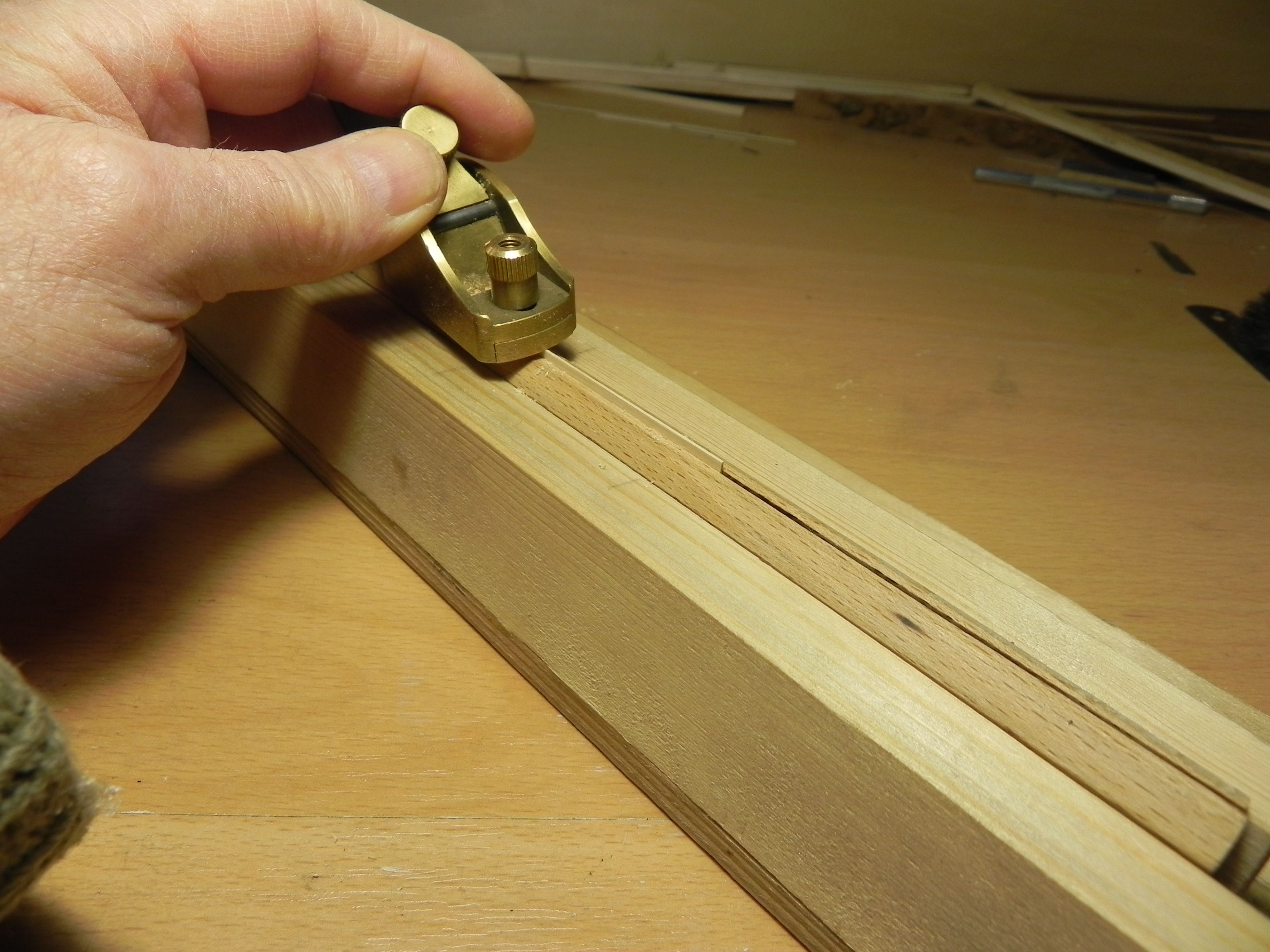

Михаил, а как вы заужАли рейки? Технологию...
Андрей, я уже давно сделал приспособу , Игорь Капинос ее показывал. Очень удобно, рейка входит в паз и зажимается. Стругану- примерю, стругану- примерю. На палубе разметка, вот так и вгоняю. Я понимаю, что вы подумали, но нет, рейка ровная получается.

Миша, не забудьте, пожалуйста, что ближе к ДП доски всё больше и больше "выпрямлялись". То есть, заужайте планки только с той грани, которая смотрит на ватервейс и избавляйтесь от саблеобразности, к люкам доски уже практически прямые должны подходить. И не забудьте про адмиралтейскую доску, идущую по ДП и шириной она 1,5 ширины обычной доски данного настила.

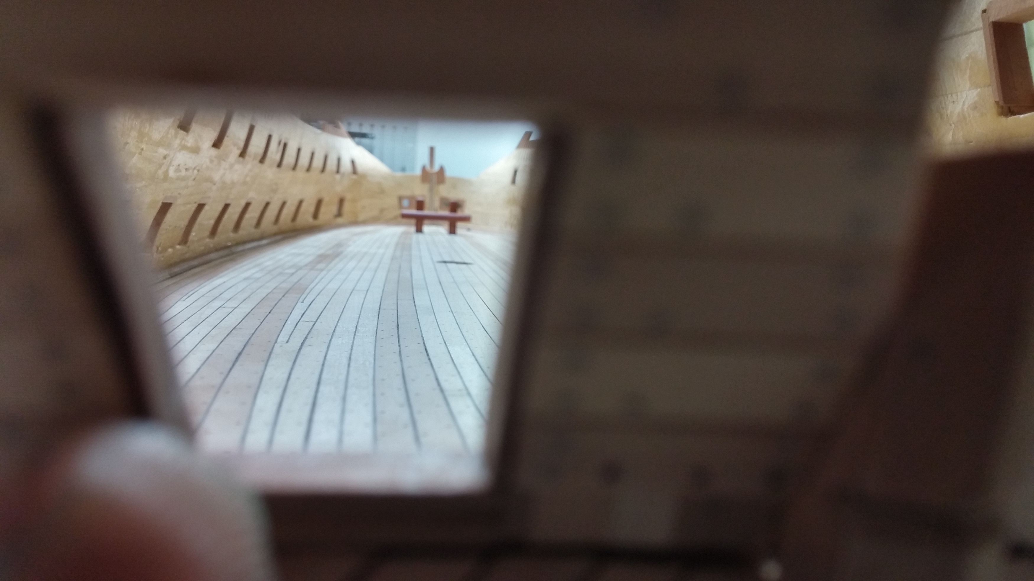

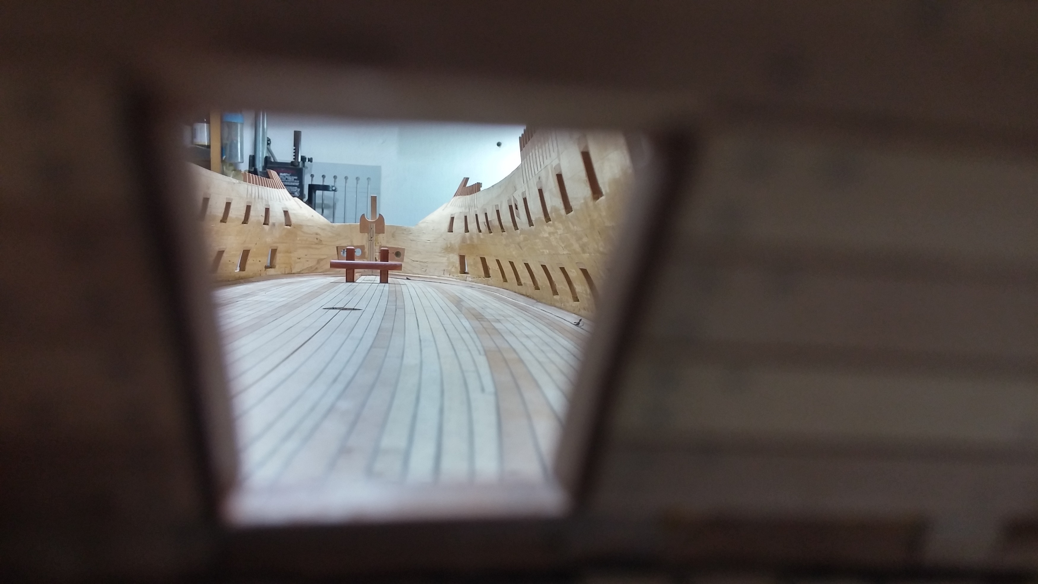

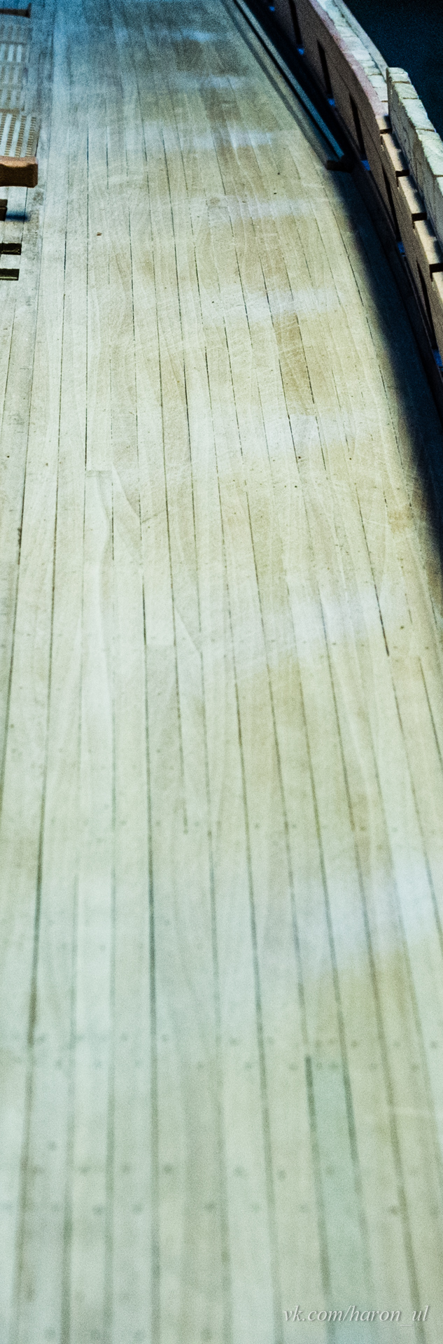

вот палуба с такой подгонкой, как я описал.

Я заужАл их рубанком, но...Михаил Комаров писал(а):Андрей, в свою очередь хочу спросить , а как вы заужали рейки.
...после шлифовал сухариком. Мне думается, так ровнее.Михаил Комаров писал(а):...Стругану- примерю, стругану- примерю... Я понимаю, что вы подумали, но нет, рейка ровная получается.
Клеил их от усиленных поясов. К ним уже подгонял рейки по бумажному шаблону, наклеенному на подложку. Синхронно, по одной, на оба борта.
Спасибо за разбор моих ошибок, вроде все учел, только, Игорь я фотки разные смотрел, что-то про доску по центру не вижу ширины в 1,5 раза.И еще, сомнения берут откуда начинать, от ватервейса или центра.Как я начинал от ватервейса вроде удобней , хотя опытному моделисту, наверное все равно .

На "Виктории" на фото палубы широкая доска местами видна.
начинать как раз лучше от центра (в случае с английской раскладкой)
Причина проста как точно не размечать ошибка набежит (кстати ее нужно постоянно контролировать) и если ширина поясов по разным бортам будет отличаться на пару десяток то у самого борта под пушками, такелажем и т.д. это никто не увидит. А вот если в центре получится разбежка то это будет резать глаз. Даже 0,2мм на соседних поясах могут быть видны. Собственно центральная доска это ось корабля от которой и пляшет вся раскладка.
вот пример download/file.php?id=108410&mode=view&ext=.jpg
ошибка на крайних поясах но если б поперек не лежала линейка (или что это такое?) Никто б ее не заметил (Пс Надеюсь Алексей не обидится палуба то супер
и кофе что надо)
Павел, я не совсем с вами согласен. Посмотрите у Безверхнего там такие разбросы в ширине досок . И еще- В центре идут и решетки, и мачта, и труба печная, там палуба как-бы теряется, она идет с перерывами, как мне кажется и ошибки меньше видны. Хотя согласен с вами, что надо стремиться к лучшему.
