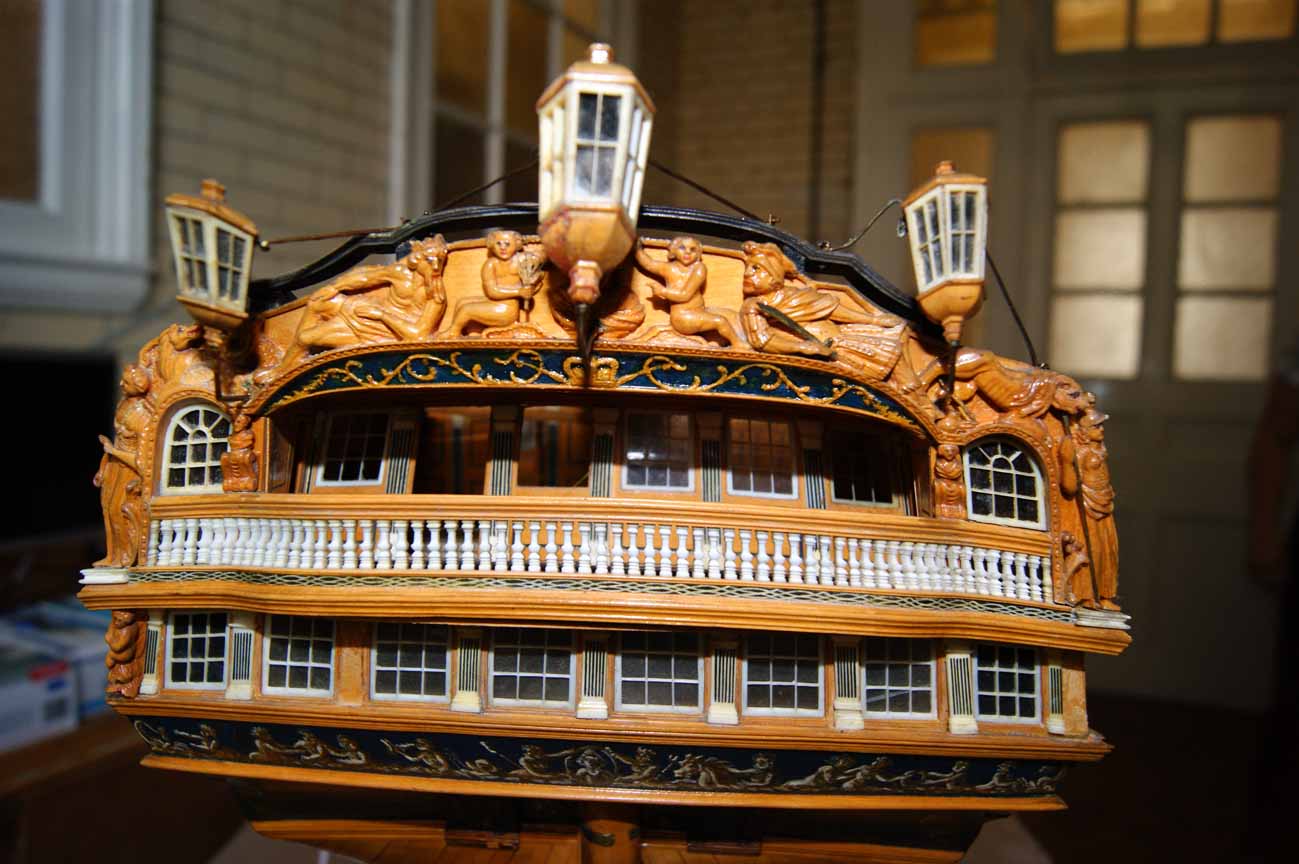

Миша, вот как я представляю вашу будущую галерею.
Ну, реельсы, я всё-таки настаиваю, должны быть едины по цвету с реельсами бортов. Здесь я всё-таки буду стоять до конца! :D
Основной цвет вашей галереи - чёрный. Раковины боковых галерей, подзоры, контр-тимберсы между окон - всё чёрное. Я обратил в своё время внимание, что, если тимберсы между окнами снаружи имеют какой-то определённый цвет, синий, красный, чёрный, охряной - то и по граням тимберсов тоже идёт этот цвет. Таким образом, контр-тимберсы будут полностью чёрные. Оконные рамы, конечно же, вовсе необязательно должны быть охряными, были и белые рамы. Как на модели Геркулеса. Очень смотрится. У вас уже получится три контрастных цвета. Кстати, вы упоминаете декоративные накладки на контр-тимберсы, "колонны" - вот на Геркулесе они, как раз, охряные, хотя оконные рамы - белые. Но, если же сделать "колонны" традиционно белыми, то корма будет выглядеть торжественно-благородной, с ноткой этакого величия: всё строго черное и классически-уставное белое.
Так же традиционно в белый могла быть окрашена балюстрада балкона, плавно переходящая на боковые галереи. Второй распространённый вариант - это охра. Мне больше нравится белый вариант.
Гакаборт - чёрный. Планширь, огибающий гакаборт сверху, охра. Гакабортные фигуры красились в естественные цвета одежды, доспехов, волос, кожи и тд. К концу века скульптуры почти полностью покрашены охрой, в которую добавляли много олифы, лака и металлической стружки для "золотого блеска". Однако, несмотря на это упрощение, в центре гакаборта, скульптура-медальон, символизирующая (как правило) название корабля, оставалась окрашена естественными тонами,как и окружающие её ленты, флаги, пушки-копья.
Носовая скульптура оставалась окрашена в разные естественные для элементов цвета вплоть до наших дней. На исторических моделях скульптуры в основном условно не красили, чтобы показать благородное дерево, из которого вырезаны эти детали.
Козырёк гакаборта, расположенный над балконом и над фальш-окнами, я вижу на вашей модели красным. Вот тут вариантов нет, это историческая традиция, даже после исчезновения козырька, это место на гакаборте всё равно выделяли красным. Рисунок веток и листьев (орнамент) на козырьке был желтым или золотым. Однако, на модели Принсесс Ройял орнамент на козырьке показан белым цветом.
Наверное, можно привести в пример корму Уорриора, только вместо синего представить основной цвет как чёрный. И ещё мне не нравится на этой модели кем-то когда-то выделенные углубления в "колоннах" черной краской - мне видится, что изначально у модели такого не было, и "колонны" смотрелись более гармонично. Необычен так же синий козырёк, взамен традиционно красного - вообще не встречается в исторических описаниях. Возможно, модель - "жертва ремонта". В остальном же мне очень нравится эта корма.

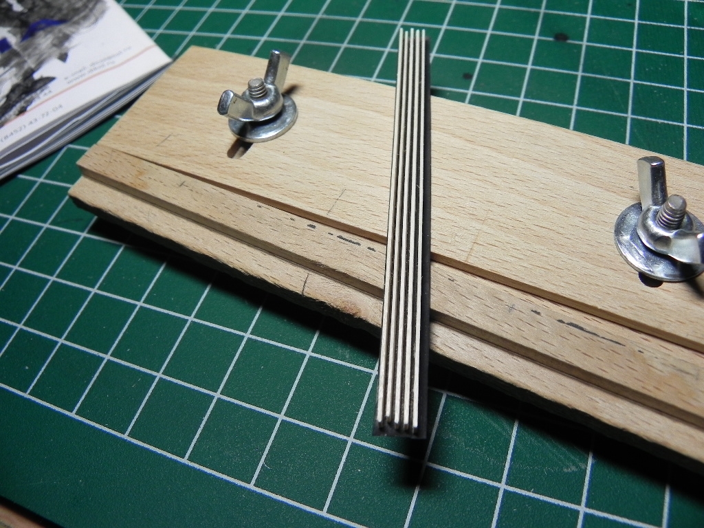

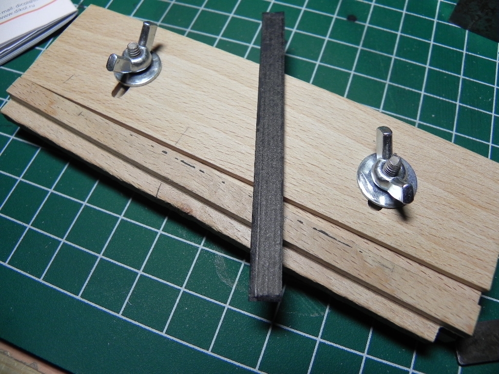

#1593 Сообщение Михаил Комаров »

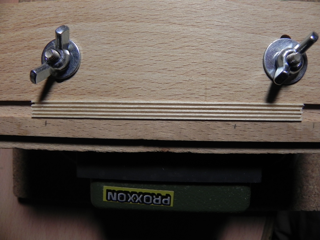

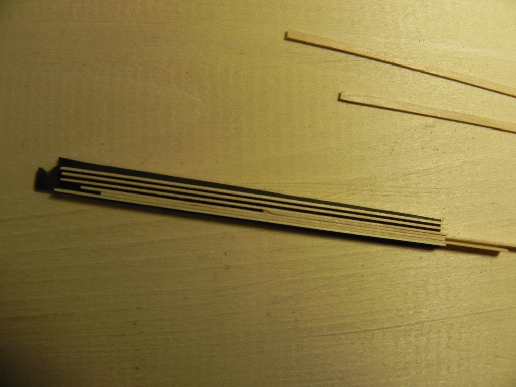

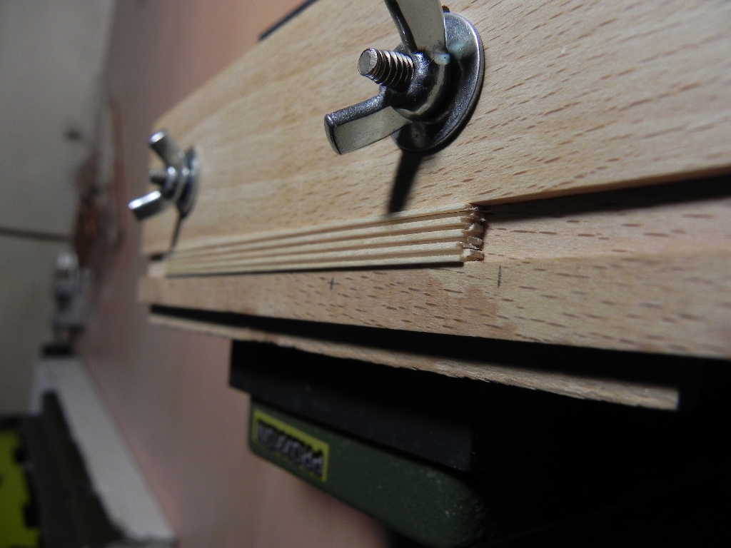

Еле нашел фото.Приспособа с прижимом и фиксацией барашками. Вставляешь в нее рейки палубы, а между ними рейки чуть меньшей высоты, чтобы до них не достал клей. Так что рейки палубы получаются выше промежуточных реек. Подравниваешь рейки палубы чуть шкурником, мажешь клеем и пприклеиваешь черную бумагу. Каким нибудь валиком прокатываешь, чтобы бумага прилегла к торцу каждой рейки. Потом, после высыхания снимаешь всю конструкцию, рейки, что меньше высотой, выпадут сами. А рейки палубыостанутся на черной бумаге, как расческа. Ну и лезвием, или чем еще отрезаете каждую рейку палубы. С той стороны,где будет приклеиваться к палубе, чуть подрезаете лишнюю бумагу и клеете

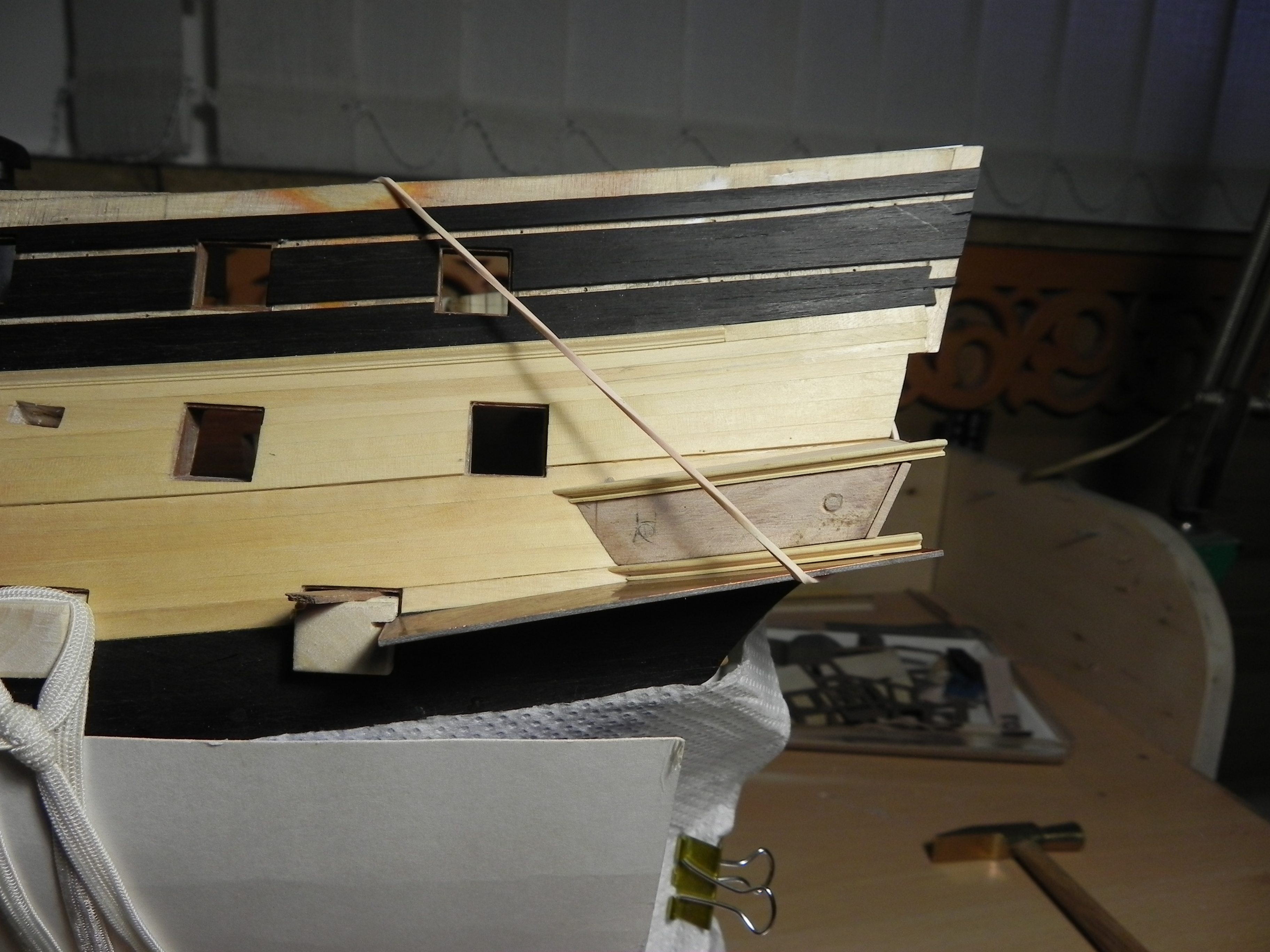

#1598 Сообщение Михаил Комаров »

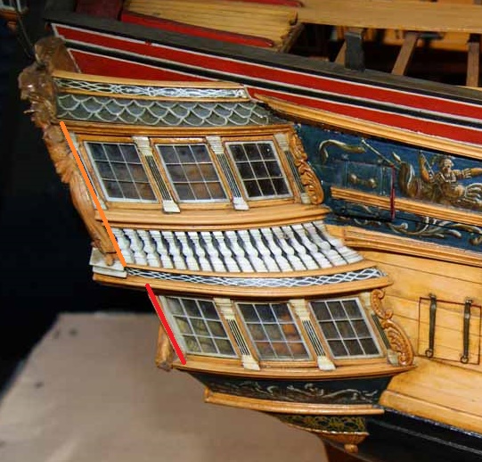

Добрый день. Игорь, посмотрите пожалуйста своим глазом, что-то я в сомнениях насчет правильности установки угла боковых галерей. Все время кажется, что я их завалил вниз. По фотам смотрю и по отношению к портам, вроде пропорции сходятся, а по родным чертежам по отношению к реельсам как бы уходят вниз. Что-то не улавливаю.

#1600 Сообщение Михаил Комаров »
Анатолий, вы покаэываете мне фото Авангарда из коробки. И , по мне , на этих фото галерея тоже клюнула вниз. Посмотрите музейные модели. Опять же, мне кажется, что на них галерея более ровно находится.

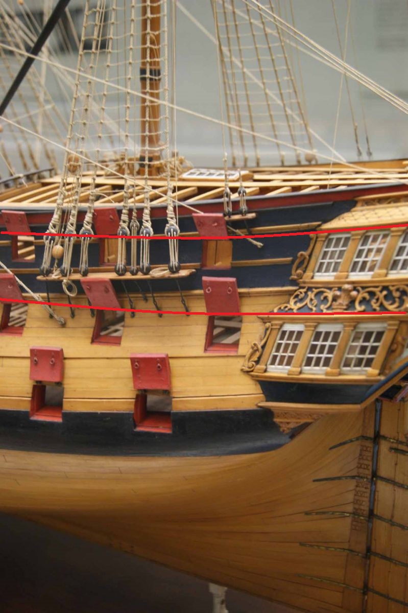

Сообщения: 7023
Благодарил (а): 75 раз
Поблагодарили: 1242 раза
#1601 Сообщение Игорь Тараканов »
Миша, на самом деле, всё просто. Штульцы параллельны палубам опердека и квартердека. В нашем случае, штульцевые реельсы, окна и крыша боковых галерей будут параллельны линиям горизонтальных косяков пушечных портов, которые. как известно, тоже параллельны палубам.
А это значит, что ни линиям обшивки, ни бархоутам, ни реельсам борта штульцы не могут быть параллельны.

#1602 Сообщение Игорь Тараканов »
Как-то так:

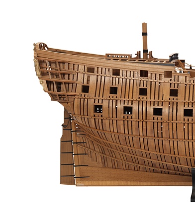

#1604 Сообщение Игорь Тараканов »
Миша, спасибо!
Вот ещё пример. Очень удобно, что все линии уже проведены за нас
Рыбина (рыбина, или риб-бант - специальная деревянная полоса, удерживающая шпангоуты во время строительства корабля, не путать с рыбинами шлюпок и теоретическими линиями "рыбинами" на чертежах), идущая под пушечными портами опердека, параллельна палубе опердека и нижним горизонтальным косякам пушечных портов опердека.
Визуально, палубки штульцев и их подоконники параллельны рыбине опердека.
С другой стороны, рыбина, проходящая по пушечным портам квартердека, параллельна обшивке и реельсам корпуса. Но элементы боковых галерей не параллельны этой рыбине.

#1605 Сообщение Михаил Комаров »
Да, Игорь. Мне еще вчера было все понятно после вашего объяснения. Начну исправлять ошибку Амати, еще не сравнивал чертеж по Амати и как должно быть , но разница довольно большая. Даже на глаз видно. . Я давно обратил внимание на фото Авангарда на большой коробке набора. Ну не должно быть такой галереи, она как-то не естественно приляпана к корпусу. И помните мы говорили о окнах боковых галерей. Ну тоже не то. Смотришь на музейные модели , все по другому, прямо красота. А эти аматьевские весь корабль испортили своими галереями.
