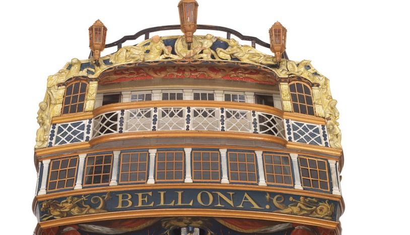

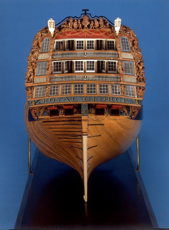

Миша, добрый день! Совершенно верно: вопреки расхожему мнению, буквы названия действительно не были объёмными, они были нарисованы, но со светотенью. Скульптурный орнамент на фризах отменён был ещё в 1745 году, задолго до появления буквенных названий кораблей в английском флоте. Часто путают с французами,у них названия на корме были вырезаны, как правило, изображались в резной же рамочке, но очень маленькие - тоже деньги экономили. Если что: до 1772 года названия на корме не писали (разве что за очень редким исключением у первого ранга, и то надо поискать еще такое). Кто будет делать синий или красный фон кормы, у букв придётся изображать чёрную тень. На черном фоне буквы рисовали без тени. В конце названия всегда была точка. До 1772 года включительно на подзоре был обычный орнамент, который косвенно символизировал название корабля. Эта тадиция идёт от голландской моды 17 века: украшать огромный гакаборт и подзор художественно выполненными картинами, обозначавшими название корабля. У Элефанта, конечно, был нарисован слон, у Хальмуна - полумесяц, у Семи Провинций - герб Семи провинций, и так далее...
У англичан в 18 веке рисунок на подзоре и скульптуры на гакаборте обычно повторяли друг друга, и обыгрывали название - но далеко не всегда понятно современному человеку, потому что мы слабы в мифологии. Часто вспоминают "Леопард", модель которого смогли идетифицировать именно по леопарду-скульптуре на гакаборте и точно такому же нарисованному леопарду на подзоре. Так же известно, что скульптурные композиции у Виктори, затонувшей в 1737 году, и у Виктори, что сейчас стоит до сих пор в Портсмуте, были идентичные скульптуры на гакабортах, то есть, смысл у этих всех скульптур всё-таки имелся...

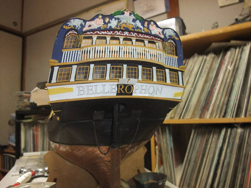

Как вариант. Использовать чертёж, сделать засечки иглой по ключевым точкам, потом написать буквы кистью-нулёвкой. Желтый цвет очень слабый, сначала надо белым, потом жёлтым. Именно из-за слабого жёлтого цвета заказывать сухую декаль (летросет) нет смысла.
Игорь, добрый день. Как я понял по последней фото каждая буква после наколки основных точек надрезается и отгибается вверх, чтобы не сместить всю надпись. Потом по точкам рисуется кисточкой. Не понял про слабый желтый и про трафарет. У меня не получится кисточкой, хоть руки и не дрожат, все равно не смогу. Буду думать что-то другое.

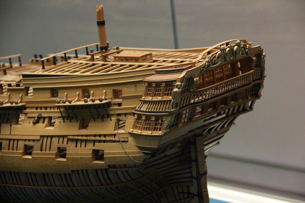

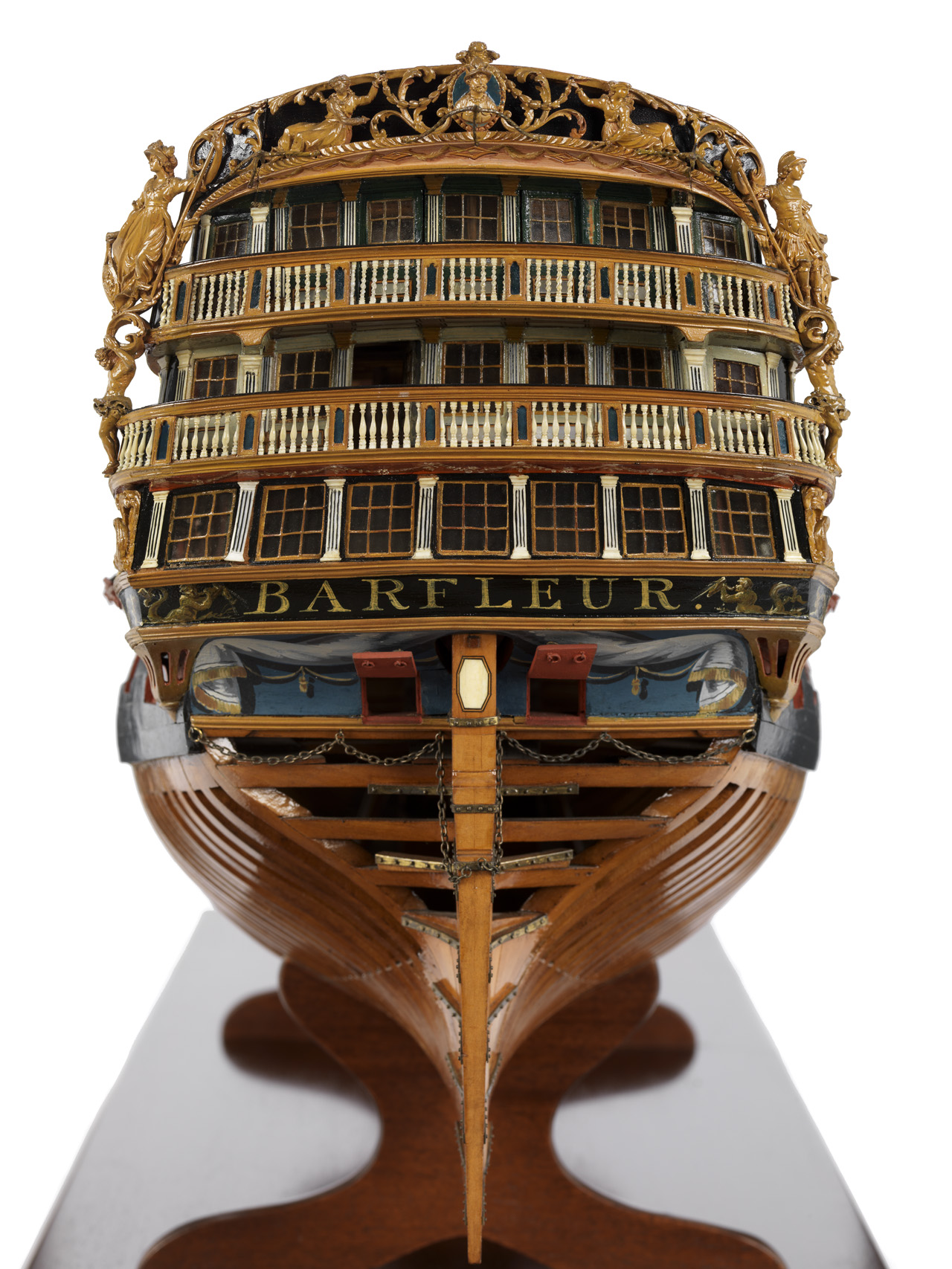

Добрый день. Игорь может у вас есть фото этого корабля с кормы. Хочется подробней рассмотреть галерею Спасибо.
- Поблагодарили: 1242 раза

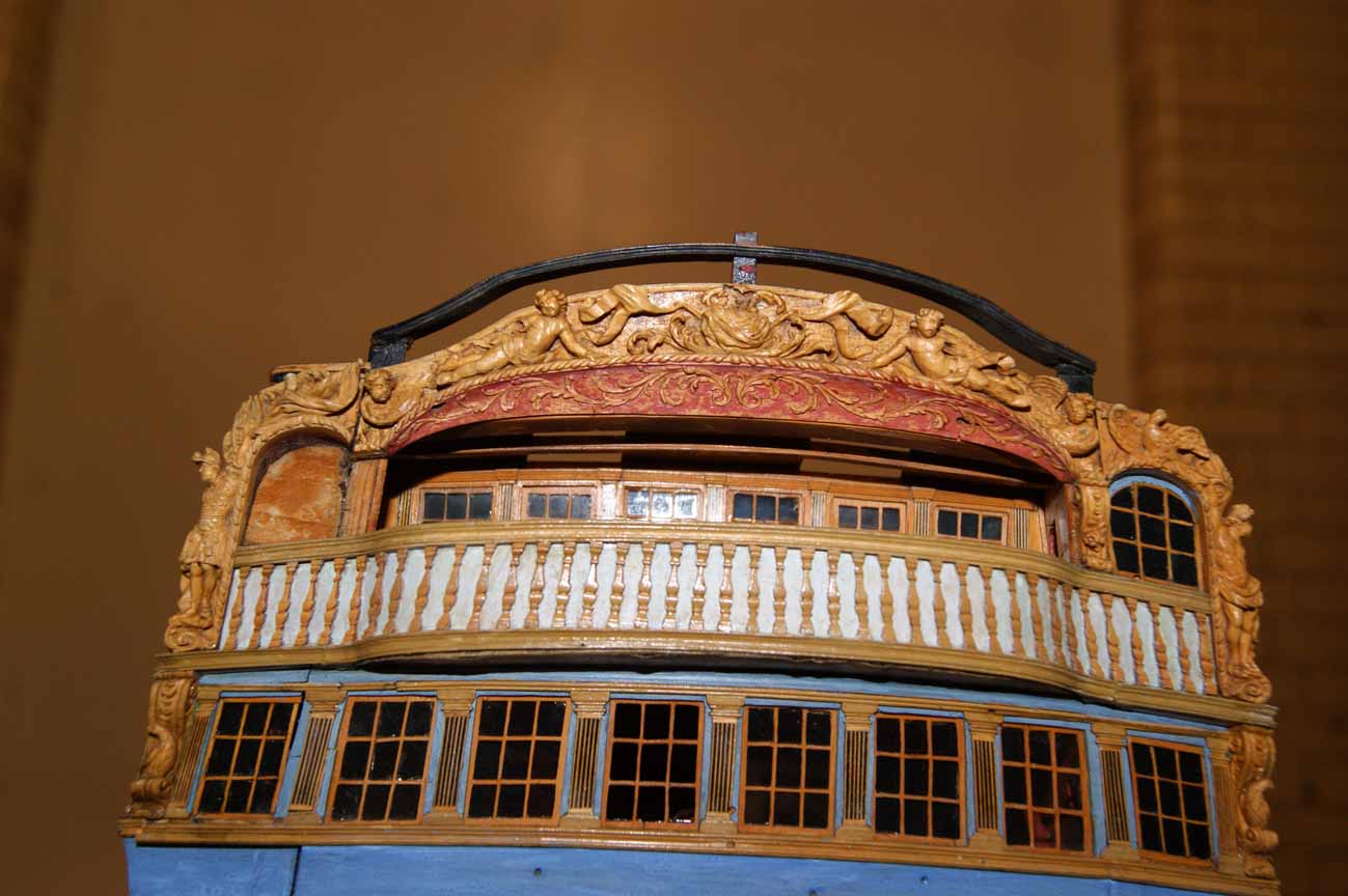

Миша, к сожалению, модель стоит в музее неудачно, и имеющееся фото ничего не даст... вот, из Питера Гудвина (он подробно описал эту модель в своей книге):
Фотографии из прошлого сообщения - это модель Эгмонда по состоянию корабля на 1768 год. К сожалению, повторю, найти хорошие снимки кормы невозможно.
Но.
Лично я рекомендую воспользоваться фотографиями кормовой галереи модели Эгмонда по состоянию корабля на 1790 год, после так называемого Большого ремонта.
Модели весьма схожи, различия заметны в фиф-реельсе: на позднем варианте весь фиф-реельс зашит досками обшивки, то есть, показаны поздние повышенные дрифты надстроек. В остальных деталях модели идентичны, даже носовые скульптуры выглядят как братья-близнецы.
Но.

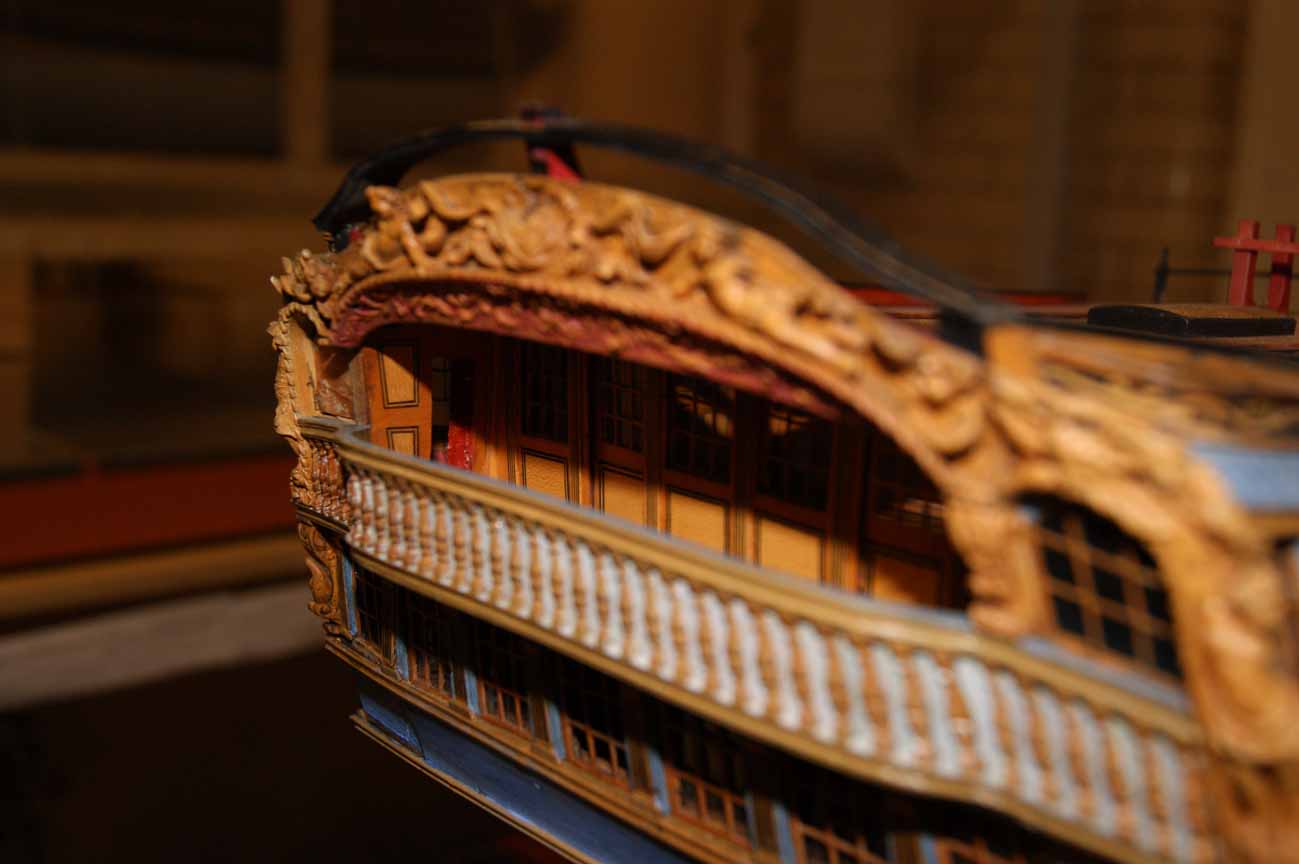

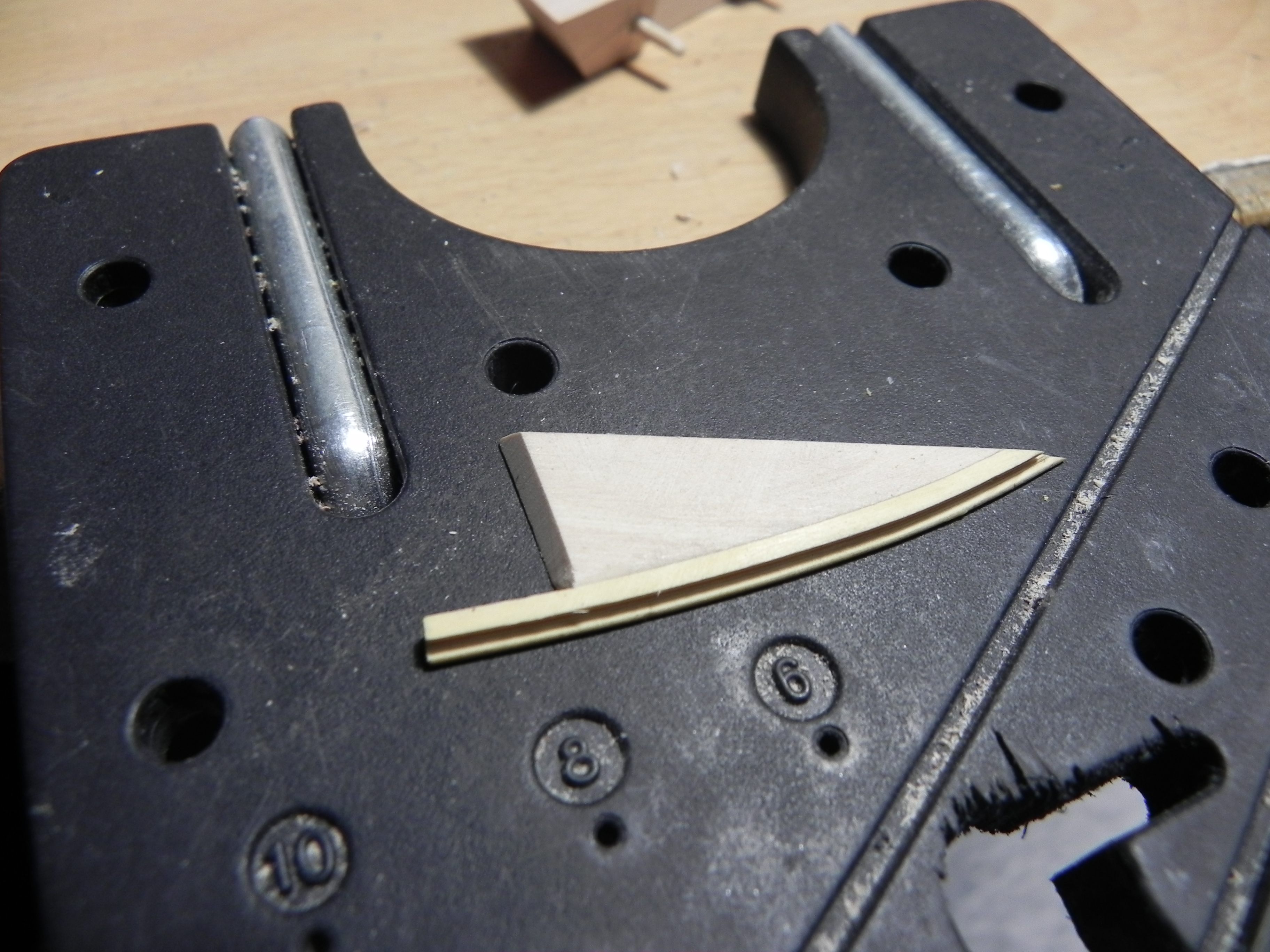

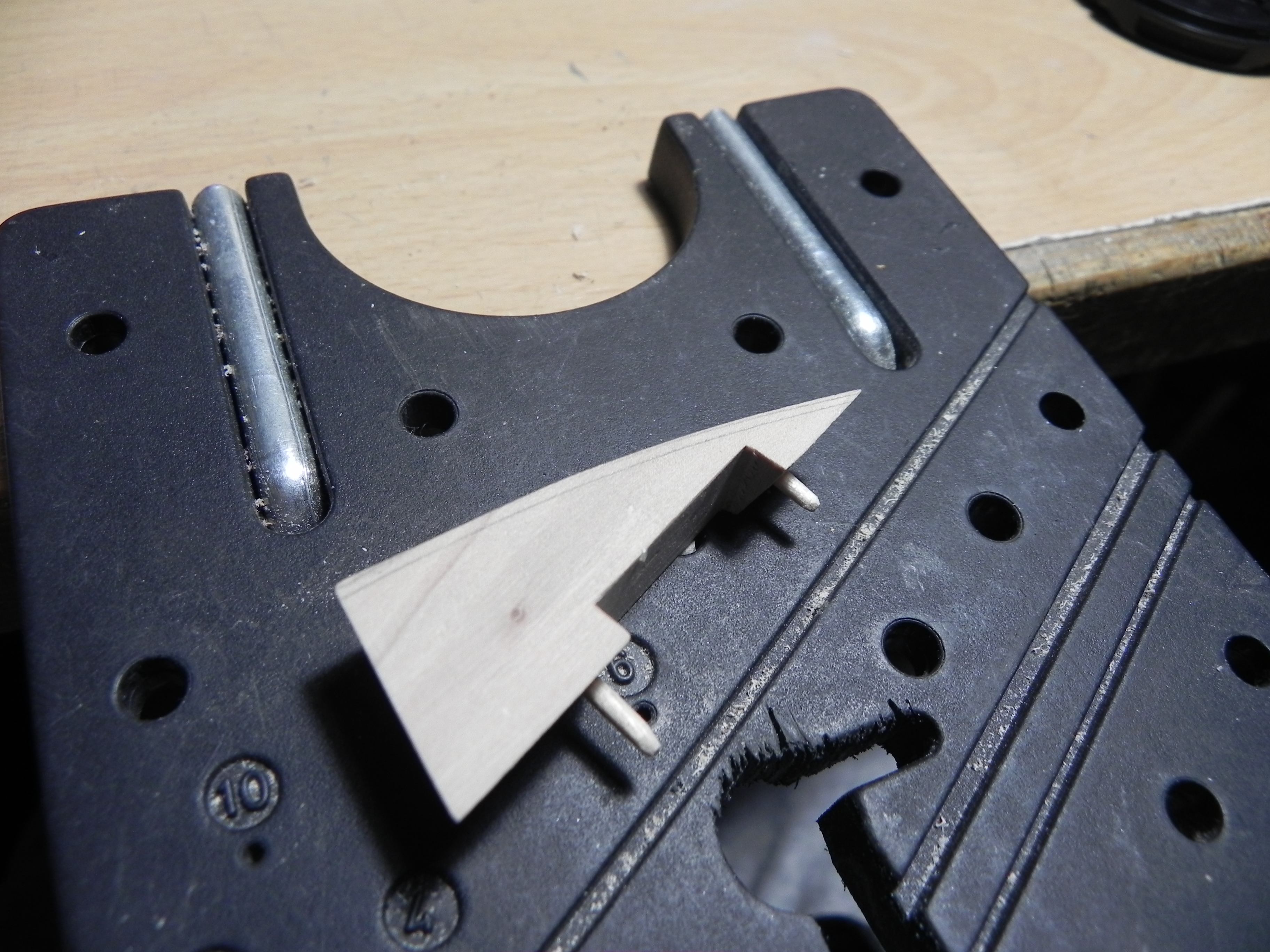

Игорь, спасибо. В общем понятно. Моделирую в голове, как что и из чего делать. Потихоньку начинаю с низу галереи. Где идет название и с переходом на боковые галереи. Довольно сложное дело, много углов.

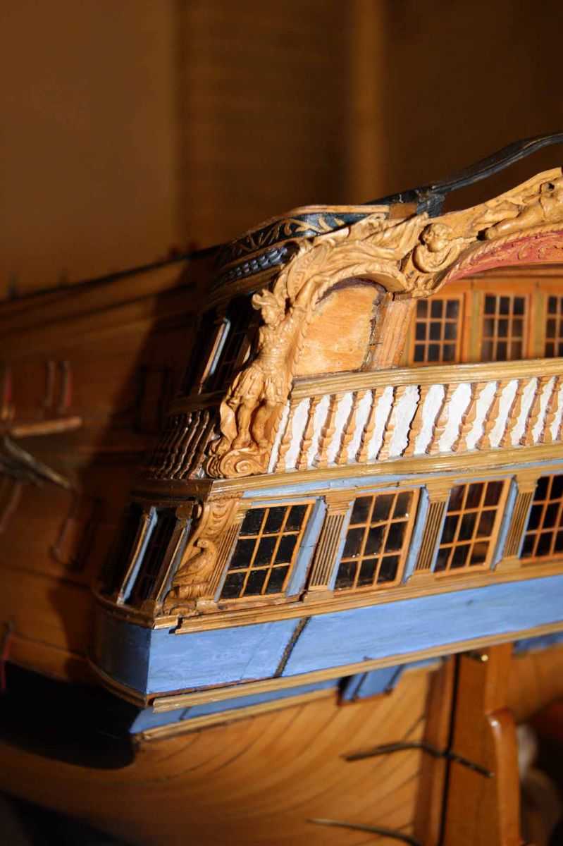

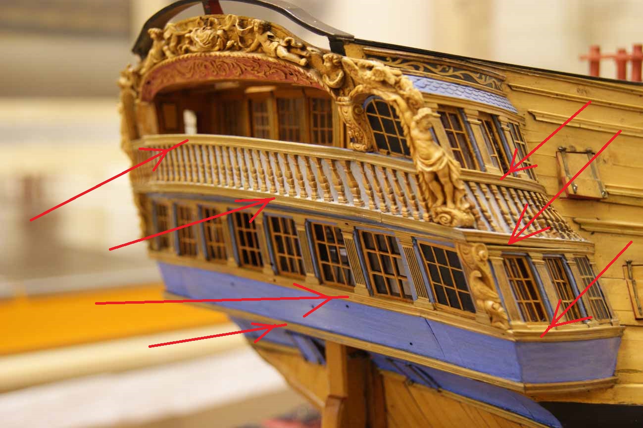

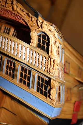

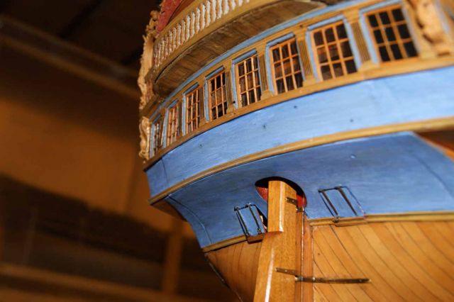

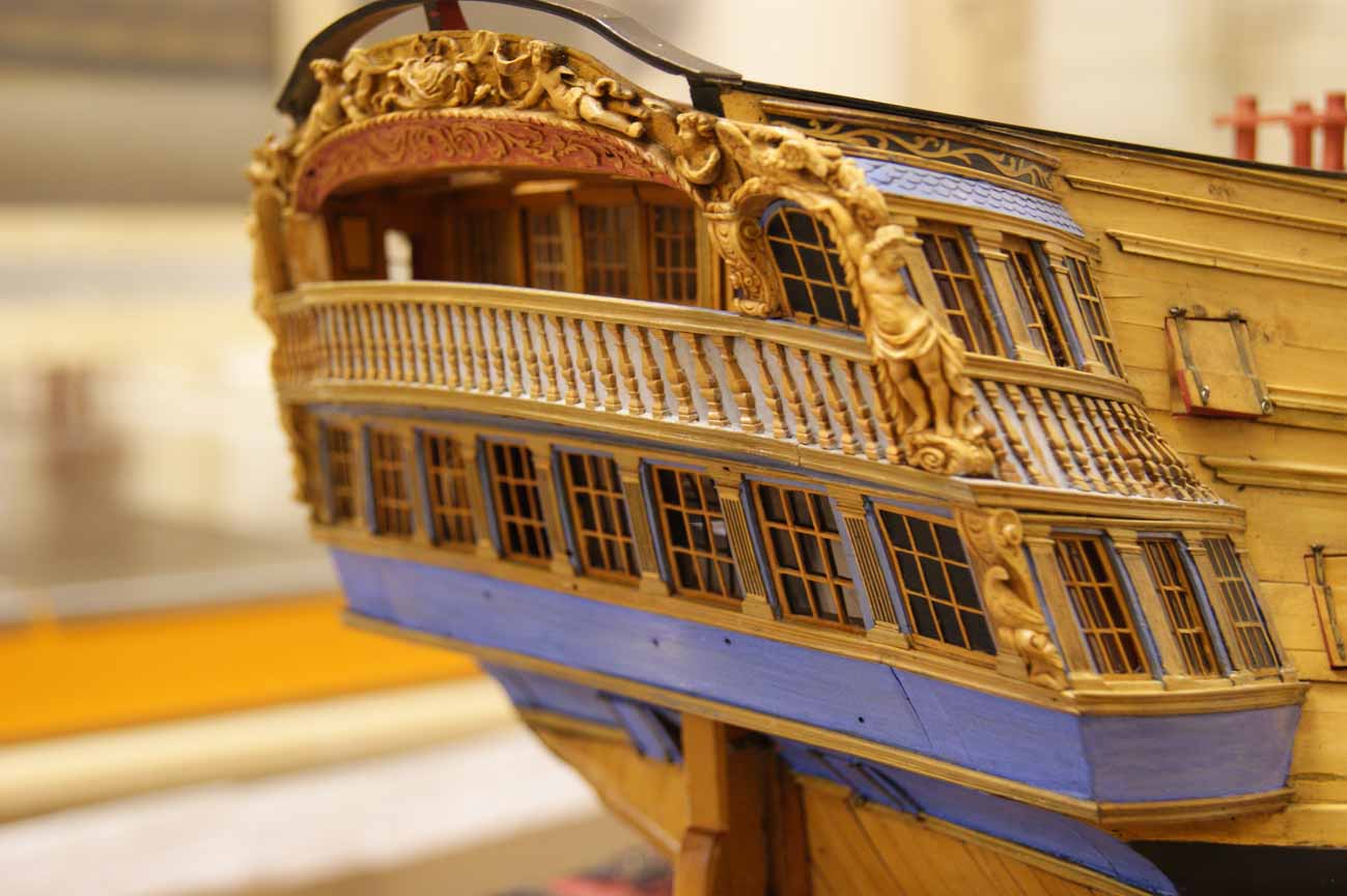

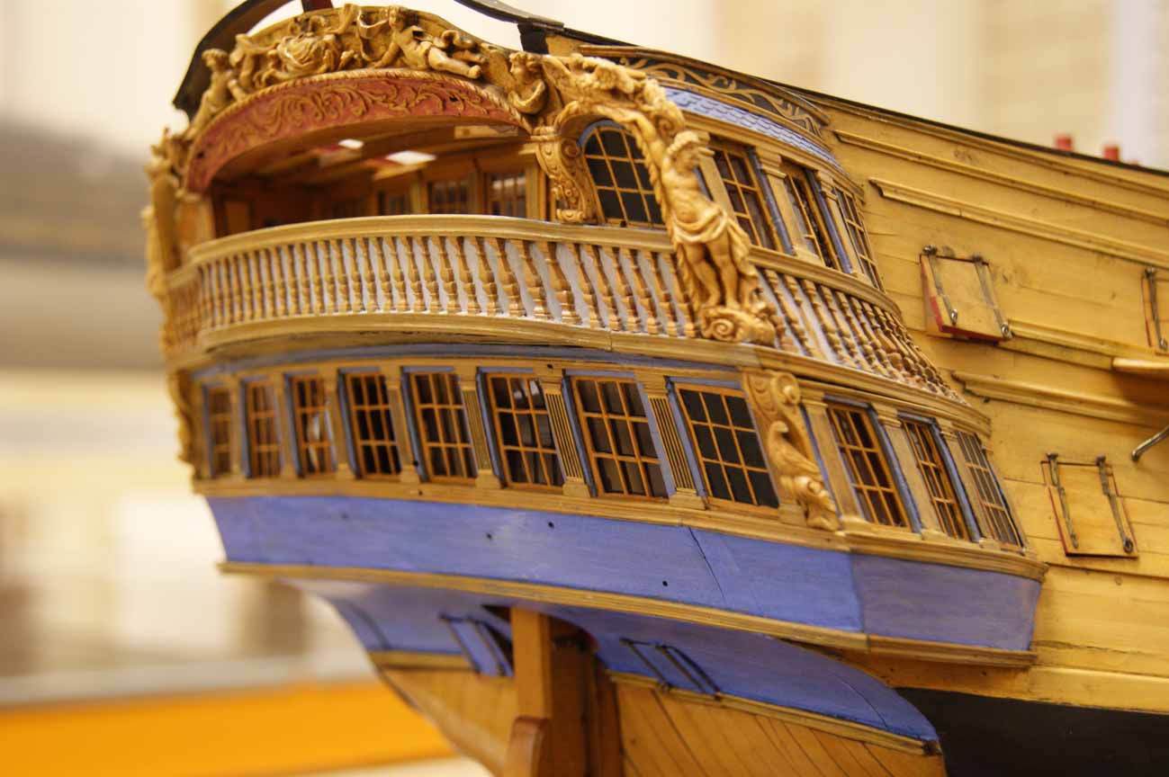

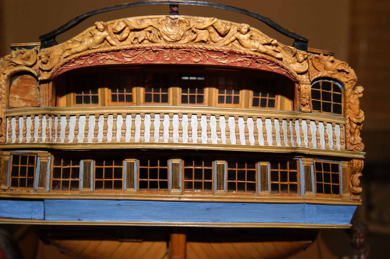

Добрый день. Игорь, хотел посоветоваться. На фото Эгмонда лееры на боковых галереях сделаны из другого материала, чем корпус. Он по цвету примерно - самшит. Значит можно применить дерево чуть темнее. Мне кажется, если так и мне сделать, эти лееры будут выгодно оттеняться. Я сделал их из самшита и , кажется они сливаются с общим тоном. У меня есть два цвета яблони, может с ними попробовать.
Миша, добрый вечер! У тебя, наверное, опечатка, ты хотел сказать "штульцевые реельсы".
Насчёт оттенка, главное, это учесть, что штульцевые реельсы "плавно перетекают" в реельсы кормовой галереи, и ориентироваться надо именно по реельсам кормы - какими ты хочешь их сделать, самшитовыми или яблочными.
Особенно важны самые заметные реельсы, это фут-реельс и брест-реельс балкона (верх и низ балюстрады). Единообразие цвета этих реельсов и реельсов борта важнее, чем штульцевые реельсы.
Я настоятельно рекомендую все реельсы на модели сделать из одного материала.
Что касается ощущения, что якобы штульцевые реельсы на боковых галереях будут сливаться, если ты их оставишь самшитовыми, то я возражу, что ты не учитываешь, что сами штульцы будут у тебя не жёлтыми, а чёрными. Надо учесть, что та модель Эгмонда, на которую ты ссылаешься, сделана в одном тоне и не отражает истинную окраску корабля-прототипа.
Добрый вечер. Игорь, я ничего не перепутал. Просто не знал, как эти реельсы называются. И , конечно, если штульцевые реельсы делать другого цвета, значит и реельсы балкона делать такими же. Я вообще не о том. Как первый раз взглянул на Эгмонда, так и влюбился сразу,я в данном случае имею ввиду галерею. Колонны между окон с чуть измененным оттенком -все, мне кажется в тон. Хочется так же внести какую то перчинку. А последнее фото с синей краской мне не нравиться, сделано то качественно, кое что ,правда, отваливается, но это про другое. А вид, в данном случае, галереи по мне не тот. Бледно. Я вот о чем. поиграть цветами. может рамы окон не самшитом делать, может кононны между окон тоже двухцветными сделать. Как думаете.
