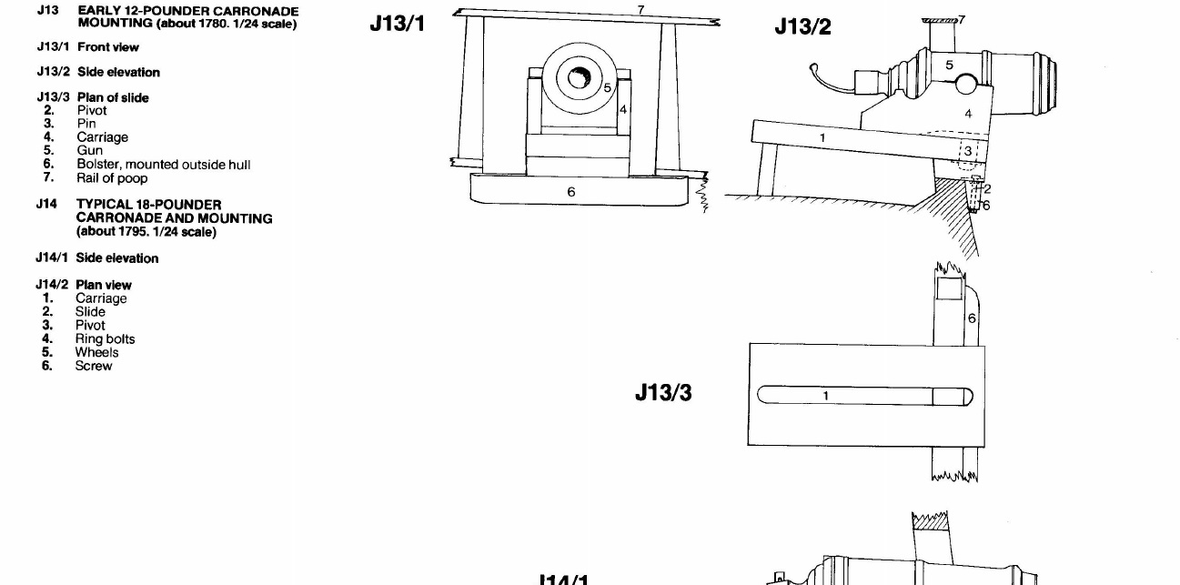

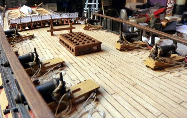

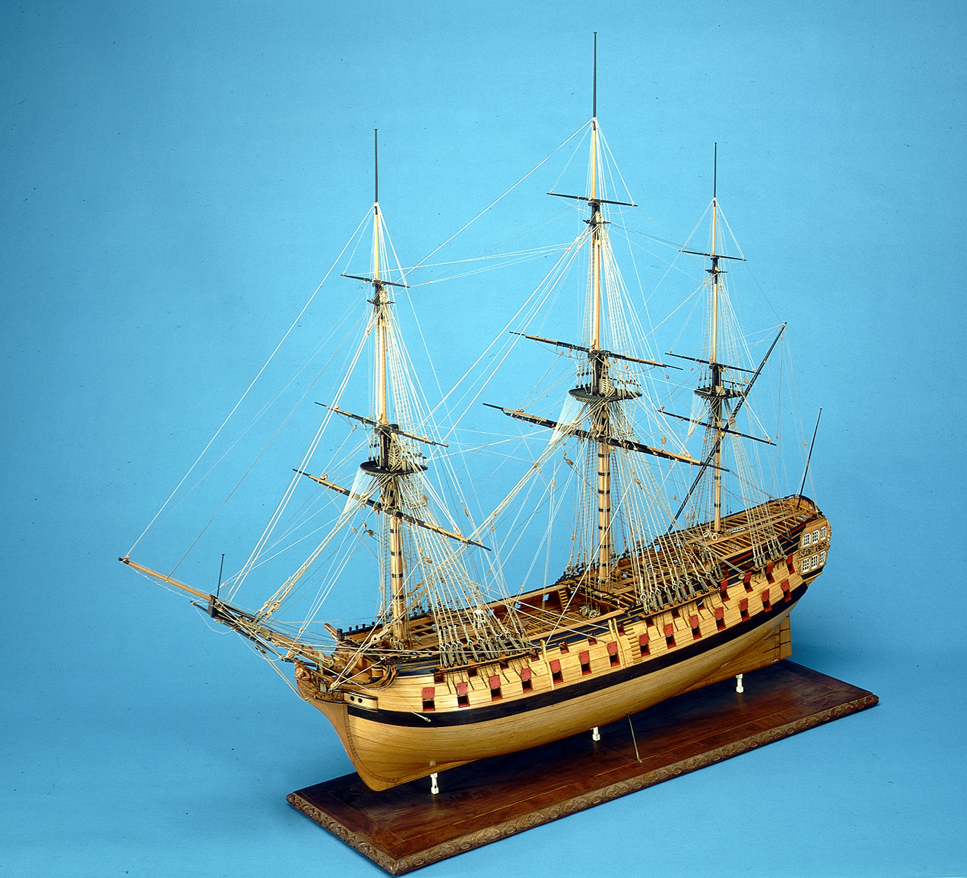

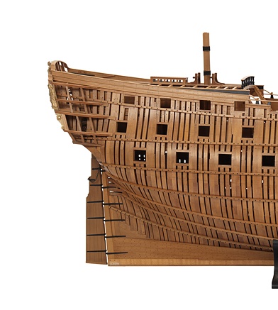

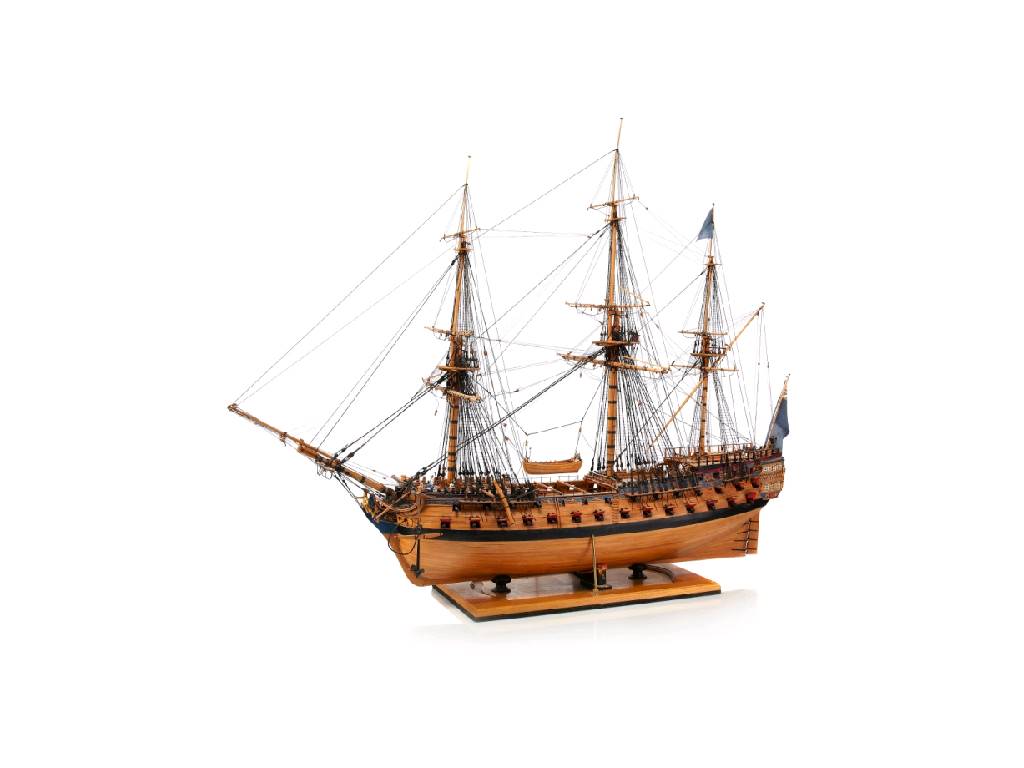

Пора подвести некоторую историческую почву. Раз мы стали делать модель без меди, то, давайте посмотрим, что мы имеем в плане достоверности.
До марта 1780 года (когда начал действовать Указ короля, и были покрыты медью Беллона и Виктори) было построено двадцать два семидесяти четырёх пушечных корабля, имеющих в основе класс Беллона. Все они имели днище, покрытое судовой мазью. Таким образом, у Михаила и у других моделистов прекрасный выбор для прототипа. После 1780 года построено двадцать кораблей-систершипов, и абсолютно точно, что, с момента спуска на воду, достройки (а достройка на плаву длилась порой годами, как это и было с Авангардом или с Виктори) и ходовых испытаний, днище этих кораблей тоже были покрыты судовой мазью. И лишь только после окончания ходовых испытаний, во время работ по исправлению и ремонту, корабль заодно получал медную обшивку.
Но в порядке очереди. Без очереди получали медь те корабли, которые направлялись к северо-американским берегам.
Отказ от меди, плюс ранние дрифты, позволяют Мише делать любой 74х-пушечник, сделанный в промежутке 1760-1783 год. Что хорошо, этот период как раз удобен моделистам тем фактом, что в межвоенное время в морском кораблестроении Англии наступил застой, и "глобальные" нововведения практически отсутствовали.
Большой плюс "белого днища", это, конечно, упрощение рангоута и такелажа. Теперь Мише не надо будет делать бом-блинд со всей его оснасткой, ибо он появится гораздо позже, и, слава богу, можно забыть про гафель и гик на бизань-мачте, и поставить взамен классический бизань-рю, который и просуществовал весь 18 век без изменений. И это будет заведомо точнее, чем предложенные аматиевцами гик и гафель: ошибка с их появлением на Авангарде составляет почти 13 лет, и то - появление не имеет никакого документального подтверждения. Иными словами, мы меньше ошибёмся в такелаже, если из позднего аматиевского 74-пушечника сделаем ранний: все ранние изменения "застойных лет" довольно чётко прослеживаются по временным рамкам, тогда как к началу 1800 года начался хаос в проектах и их исполнении.

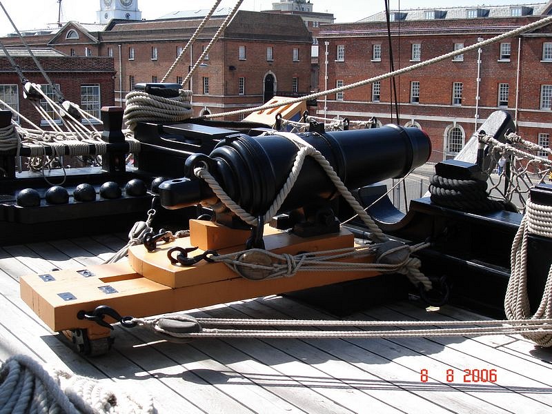

На фото: практически до самого конца 18 века, 74х-пушечные корабли несли рангоут и такелаж, характерный для периода 1760х годов, без бом-блинда и гика с гафелем, но с бизань-рю:
Ещё одна радость: теперь не надо делать высокий релинг на ахтердеке и устанавливать здесь же карронады. Наши 74х-пушечники стали довооружать карронадами (и, соответственно, делать на корме высокий релинг) с 1778 года. Получали карронады в первую очередь только корабли, приписанные к службе в Ла-Манше.
Не удивительно, что некоторые из систершипов не смогли получить карронады даже до конца столетия. Достоверно известно, что Авангард в 1787 году карронад не имел.
Чисто даже с точки зрения моделиста, спроектированный когда-то сэром Томасом Слейдом чистый ахтердек действительно смотрится красивее, когда у него нет дурацких высоких релингов, портящих общие плавные линии борта, и когда нет этих непутёвых карронад.
На фото: так лучше
... чем вот так:
А копийность карронад из набора - это отдельный плач Ярославны!

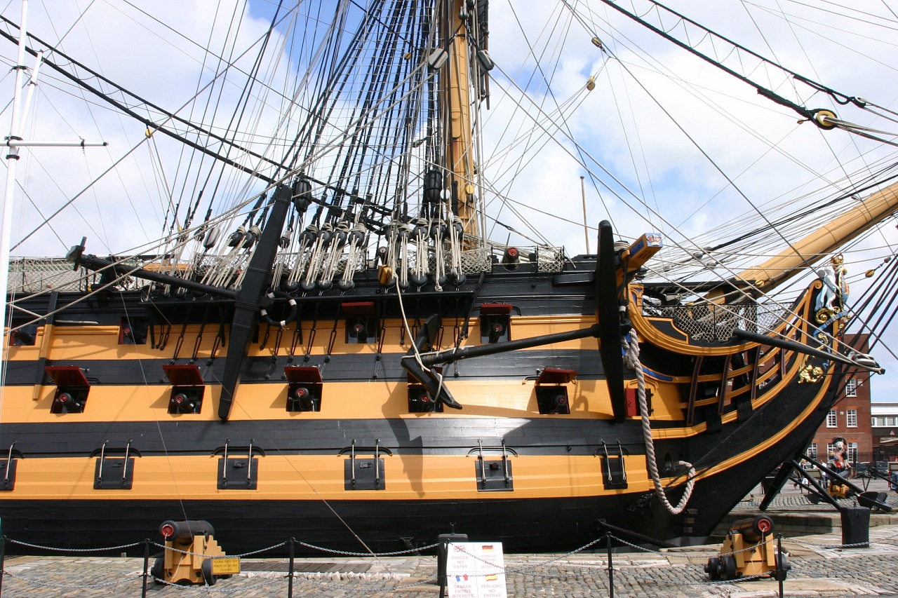

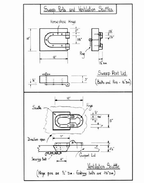

Ещё одна мелочь, которую дарит "белое днище", и эта мелочь, - вроде, ерунда, а сколько крови может выпить! - на крышках пушечных портов гондека нет и не могло быть вентиляционных лючков-пробок.
Лючки-пробки появились только на многопалубных кораблях, в 1778 году, (как и медь на днище) - их сделали на основе боевого опыта в жарких, но бурных водах Карибов и Бермудов.
Это когда от жары и духоты с ума сходишь, а открыть пушечный порт для вентиляции, как столетиями делали до этого - не можешь: высокая волна.
Раньше справлялись, но особенности боевых действий в период Блокады подняли остроту вопроса.
Люки-пробки ("форточки") делались в каждой второй крышке пушечного порта. Впоследствии выяснится, что матросы быстро наловчились как заряжать, так и просто осаливать пушки через закрытые пушечные порты благодаря этим лючкам. Пройдёт одиннадцать лет(!), и в 1789 году лючки-пробки появятся в каждой крышке пушечного порта гондека. Причём, в верхней её части, чтобы пушку можно было осаливать, не снимая ствол с походного положения.
Сами люки-пробки по конструкции повторяют собой весельные лючки фрегатов и шлюпов. Эти лючки были только на многопалубных кораблях, где актуальны проблемы с вентиляцией, они точно были на корабле Виктори, но, вот что самое обидное, мне не встретилось ни чертежа, ни исторической модели, которая указывала бы хоть на один из наших 74х-пушечников. То есть, были ли такие лючки на Авангарде в 1787 году, информации нет. Зато, если мы делаем модель до "периода меди", мы точно не ошибаемся, не делая эти лючки - а их просто ещё не придумали, тут никаких чертежей не надо.
На фото: всё это нам больше не нужно.

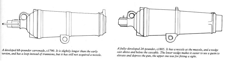

Что касается "по уму", то карронады из набора не подходят как минимум по времени. Стволы модели немного похожи на таковые "образца 1805 года", то есть, это "гости из будущего". А зачем нам ставить заведомо не существовавшие элементы на модель? С таким же успехом можно пулемёты Максима налепить - тоже смотрятся... Короче, не будем усложнять и портить модель.
Игорь, вы меня не поняли. Мне тоже нравится когда там нет карронад и этого толстого релинга, который вообще не смотрится. Без них модель намного серьезней. Согласен с вами.

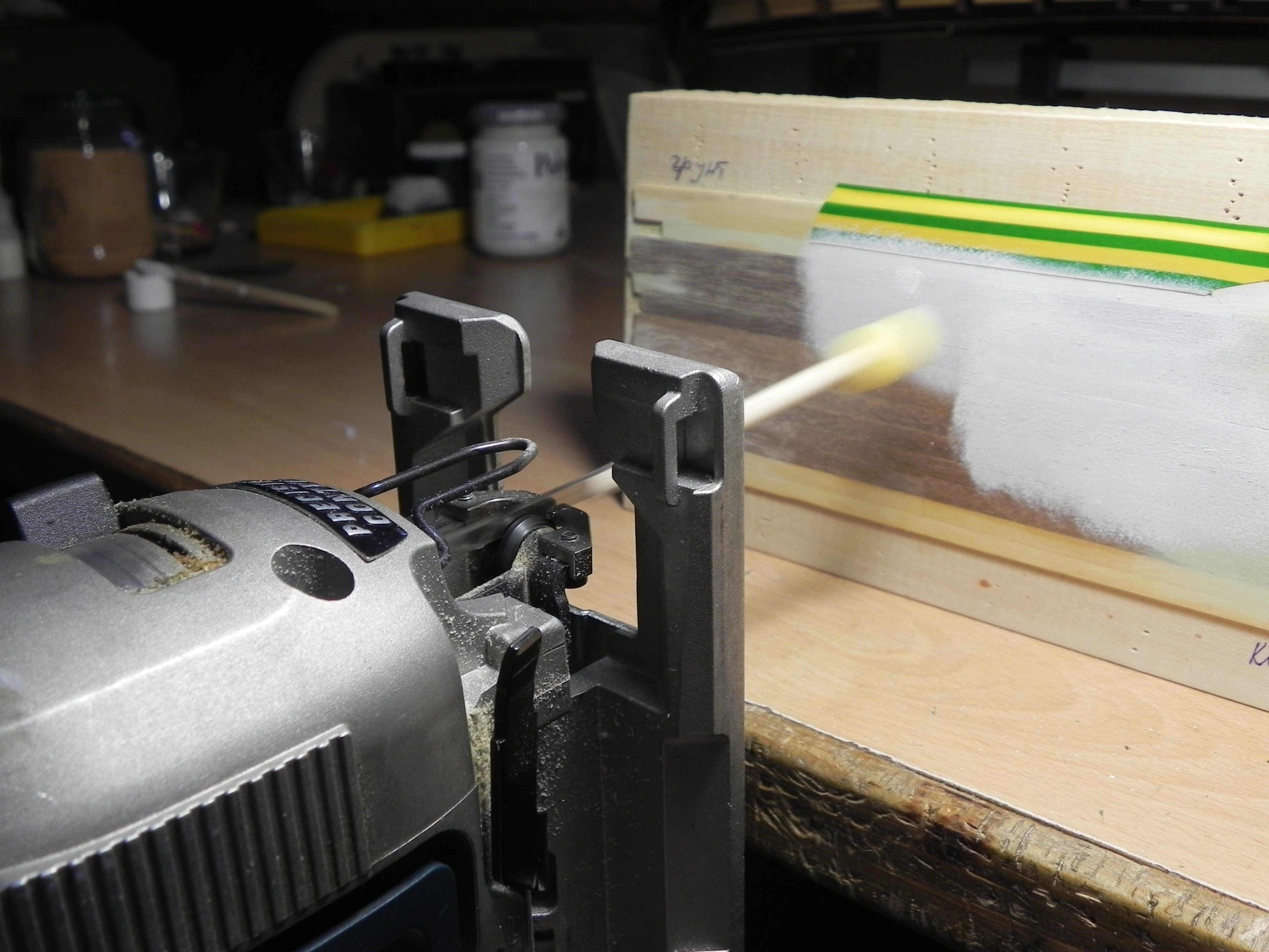

Для лентяев, вроде меня придумал процесс покраски спонжем с применением лобзика. Правда тяжеловат , но зато скорость можно подобрать( кстати важный параметр) и руками регулировать прижим спонжа к поверхности покраски. Ложится краска ровно. Мне понравилось. Может у кого идеи лучше возникнут. Можно взять какую-нибудь детскую игрушку с поступательными движениями. Можно еще попробовать просто валик маленький.
- Поблагодарили: 1242 раза
Валик не даст тонкого слоя, а ещё у валика перерасход краски колоссальный, когда вы его раскатываете, чтобы шубка равномерно покрылась краской. Спонжик, он же частный случай валика, по сути, но он поэкономнее будет, и слой тонкий даёт, и с кривыми поверхностями дружен. Только в скорости теряем, но выигрываем в качестве.
