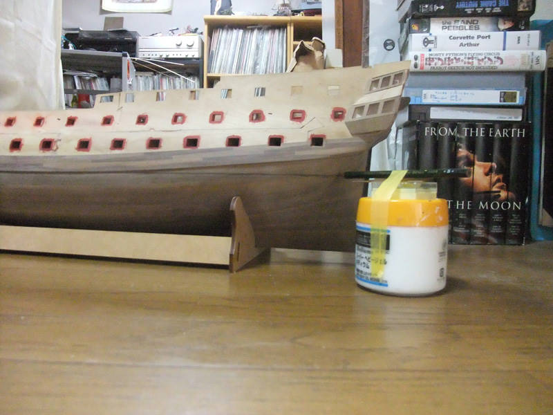

Как провести ватерлинию на нашей модели. Ставим модель на стандартную подставку из набора. Нужна столешница такого размера, чтобы было место вокруг модели для перемещения рейсмаса. На худой конец, подойдёт и пол, хотя... Сам рейсмас (он же рейсмус, он же Reißmaß) делаем из желательно стеклянной баночки - или чего-то подобного, чтобы было легко двигать по столешнице. К вершине импровизированного рейсмаса прикрепляем отточенный мягкий карандаш. Высота грифеля - по самую нижнюю точку нижней грани мейн-вельс-бархоута (в районе миделя). Сразу надо убедиться, что модель стоит правильно и не завалилась на бок - проверяем уже настроенным карандашом, касается ли он этой же точки с другого борта. Но модель в подставке стоит "на ровном киле", и нам надо сделать дифферент на корму. Для начала, пока киль ровный, делаем отметки нашим импровизированным рейсмасом на ахтерштевне и форштевне. Потом подкладываем под переднюю часть подставки листы тонкой фанеры, картона и прочее. Идеально, это ещё и заднюю часть подставки как-тто опускать, но тут сильно не попляшешь. После небольшого изменения положения носовой части ещё раз надо убедиться, что ватерлиния в районе миделя по-прежнему проходит прямо под мейн-вельс-бархоутом. Может, придётся поднимать высоту грифеля карандаша на приподнявшуюся линию бархоута. В идеале ватерлиния в районе ахтерштевня должна подняться ровно на 5 мм и проходить как раз по пятой петле на корпусе (считая снизу, и я пишу про петли, показанные на чертеже tavola 1)

Игорь, спасибо. Напомнили о разметке ватерлинии. Акриловый грунт белый, а о чем вы подумали , не понял. Сейчас интересует вопрос, как будет выглядеть место соединения акрила и масла по ватерлинии. Хочу сделать пробник , имитирующий часть ватерлинии и на нем все попробовать. Сейчас заделываю мелкие трещины между досками обшивки. Со шлифрейсмуса собирал пыль древесную и теперь пригодилась. Мешаю с титебондом и шпаклюю. Да и после грунтовки, если она вообще нужна будет, надо перед покраской петли руля на корпус ставить.
