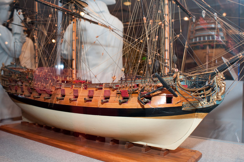

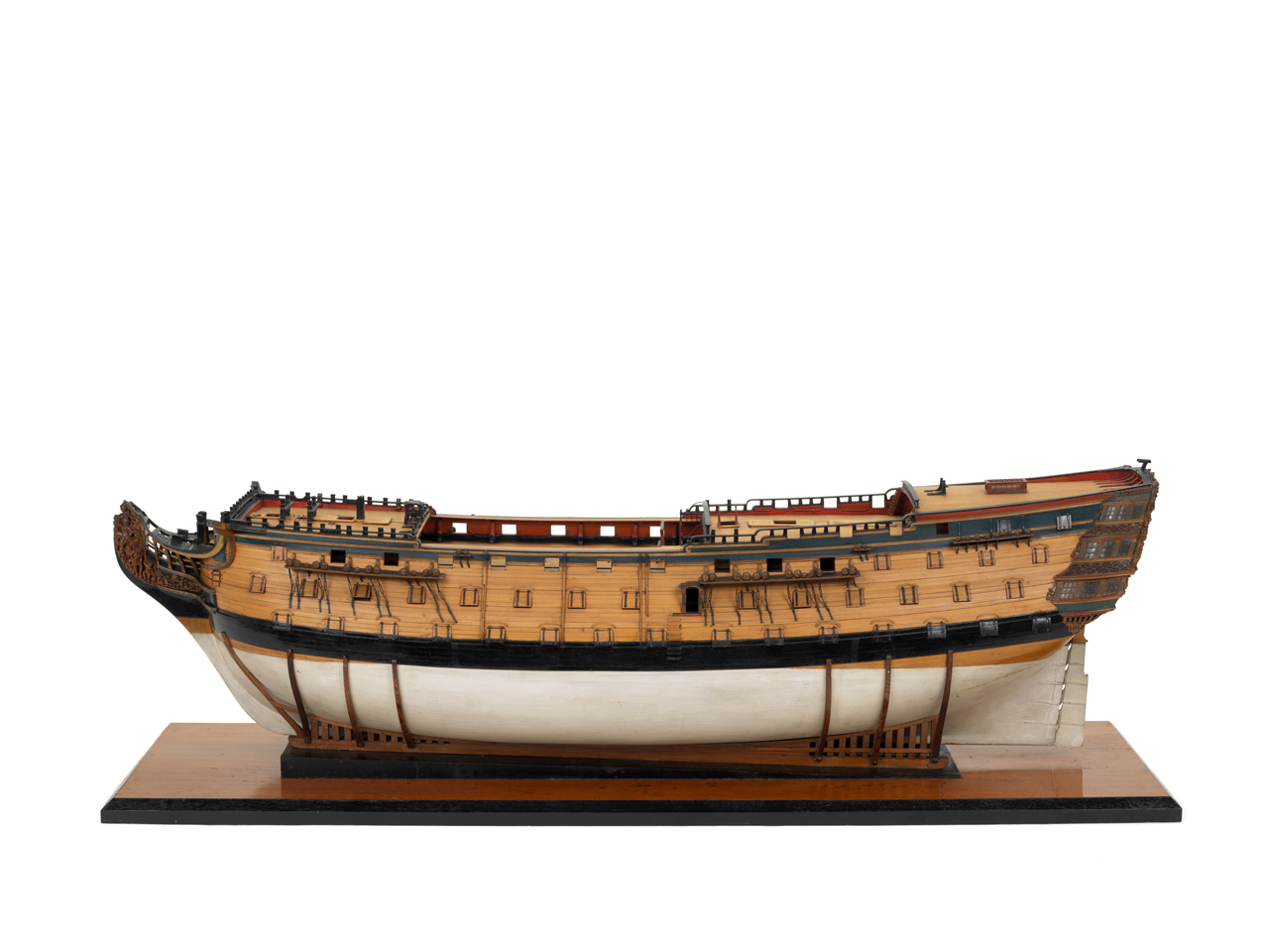

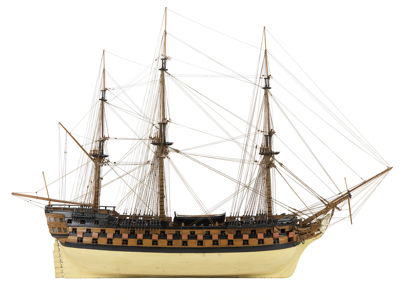

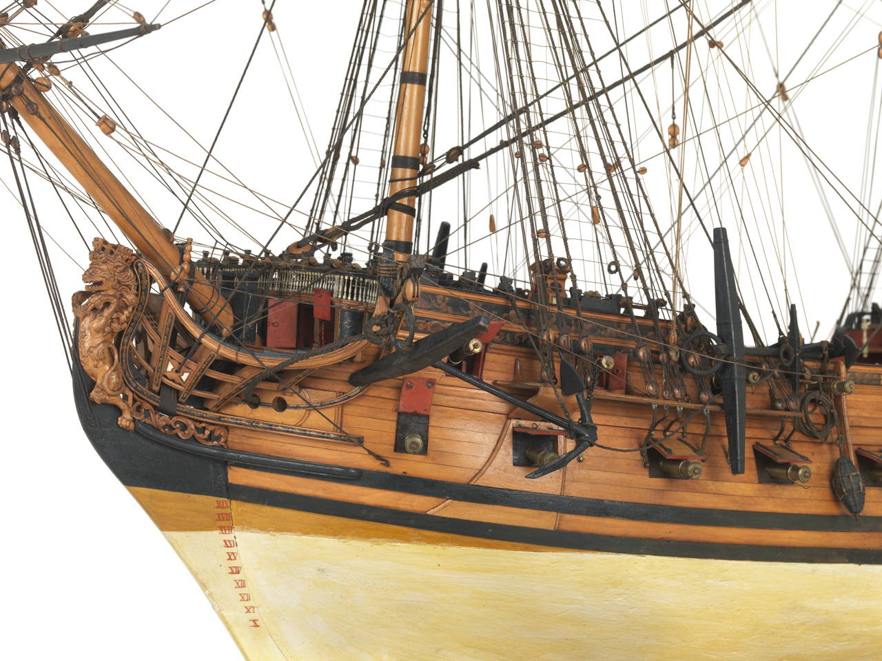

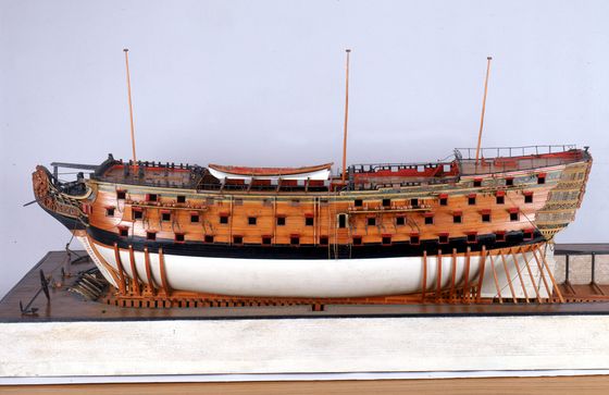

Сам же по себе защитный материал "судовая мазь" - это сложный состав, обычно состоявший из свинцовых белил, серы, различных жиров и тира. Поэтому цвет мази был грязно-белый, "грязно" - это оттенки желтой охры и серой краски. На английских кораблях данного периода времени уместно применить белый цвет с оттенком желтого в большей степени, и в меньшей степени серого.
Абсолютно не годится покрасить чисто белым цветом. По правилу масшабирования цвета, в моделизме, чем меньше масштаб (как у нас), тем серее белый цвет, он становится блёклым, бледным. так же с увеличением масштаба теряется глянец, цвета становятся матовыми.
На картинах тех лет судовая мазь выглядит не яркой, и, чем больше ходил корабль, тем желтее мазь (плюс водоросли, ракушки и прочая грязь). Так же мазь со временем вымывалась. Первыми от мази "избавлялись" петли руля, на них порой даже не тратили мазь - да и не нужна она на петлях. Рассматривая исторические модели, есть риск нарваться на отреставрированный перекрас. Я две модели для сравнения приведу.
Красить надо тонким слоем. Ничего страшного, если где-то будут проплешины темной древесины. Во-первых, судовая мазь быстро вымывалась, во-вторых. подводная часть корпуса, это дубовые доски, зачастую проморенные, тированные и даже обожженные, то есть, практически как у вас на модели, а не самшит.

На большинстве моделей и картин данного периода видно, что судовая мазь наносилась по реальную ватерлинию, и редко когда доходила до бархоута в носу или до винтранца в корме. Поэтому, я рекомендовал бы красить по ту линию, что вы отметили для медной обшивки. Не забудем так же про дифферент на корму, об этом мы разговаривали в теме ранее (где-то 5 мм ошибка у Амати в корме, я считал - а вообще, если я вдруг на миллиметр-другой ошибся, в любом случае ориентируемся по петлям руля).

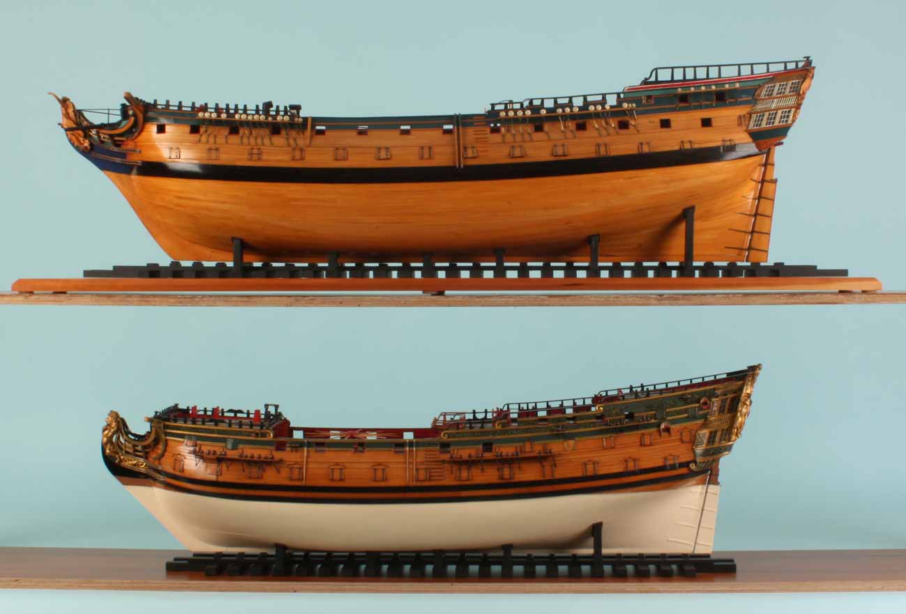

Теперь об историческом аспекте. Белая судовая мазь применялась весь 18 век, и лишь только в 19 она стала чёрной. Не важно, какой прототип 74-х пушечника выбирает моделист. Корабли постройки до 1778 года имели "белое днище", и на первой картине (в центре) как раз один из первой тройки "предустановочной серии" наших прототипов, HMS Dragon https://ru.wikipedia.org/wiki/HMS_Dragon_(1760) Но, даже если прототип был спущен на воду после 1778-80гг, когда подводную часть корпуса кораблей стали обшивать медью, только что спущенный на воду корабль всё равно имел "белое днище". Лишь после завершения ходовых испытаний и доделок выявленных недостатков корабль наконец во время килевания получал медную обшивку. А вот период ходовых испытаний и ремонтов/переделок мог существенно затянуться. Так что любой из многочисленной братии семидесяти четырёх пушечников родственного класса всё равно какой-то период времени щеголял без меди и с "белым днищем".
