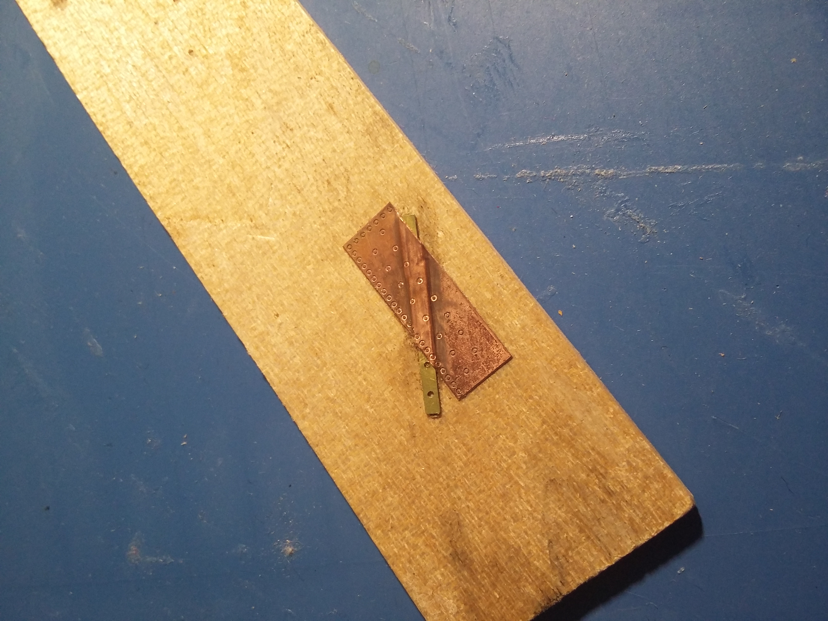

Точно! Было.
Тогда раз петли прочнее чем были, то можно попробовать отжечь родные пластинки и "обжать" их.
Я из них бугели различные вырезал, после отжига очень мягкие. И противное покрытие сходит проще будет зачистить по финишу.
.Если медь, которая обжимает петли, заходит под основную медную обшивку, тогда толщина заходящей меди будет видна. Если делать фаску 0,1 вдоль петли, это проблематично. Поэтому тонкая медная фольга и есть выход. Ну это так, рассуждения. Дело покажет правильное решение. Я покупал дополнительный лист обшивки, так, что попробую и простую и отожженую медь.

Невыдержал. Пропробовал обжать отожжонную пластинку Амати по петле (кусок травленки)
Получилось на раз! Медь становится мягкая и "тянется".
Просто пригладил деревяшкой и все легло.
попробуйте.
попробуйте.

Можно и я скажу. Минусы: аматиевские пластины имеют травлёную имитацию крепежа по всей пластине, поэтому либо использовать их тыльной стороной, либо забыть. Сомневаюсь, что головки болтов петель обожмутся нормально при такой толщине пластины.
Если же применять фольгу, то она и ляжет без обжига, и головки болтов обожмутся, и имитацию медных нагелей на пластине изобразить легко будет (уже после приклеивания, обрезанной мед.иглой, вдоль петель, как на Виктори).

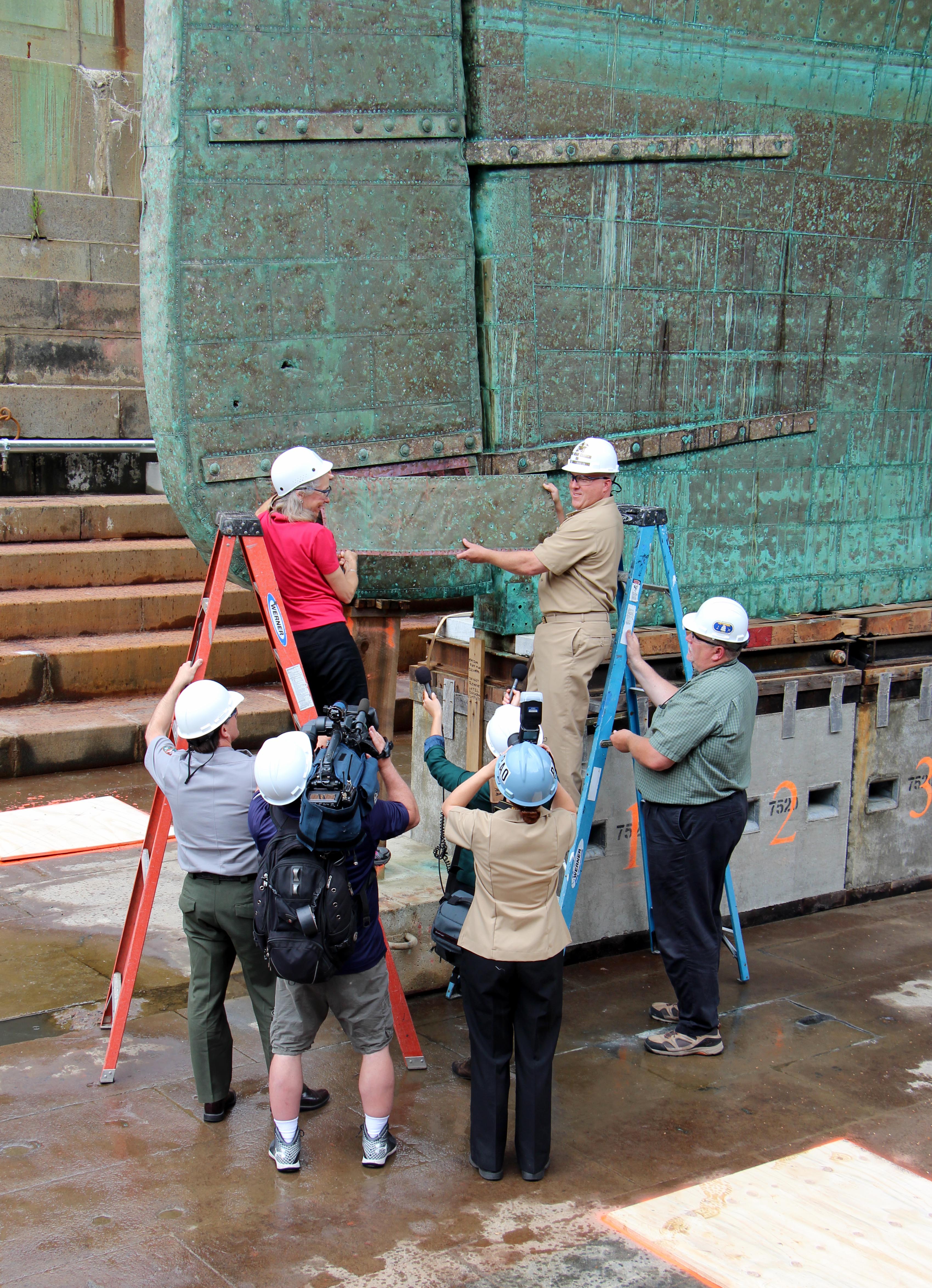

Не помню, кто и когда сказал про про то, что "не смотрится" латунь и медь, видимо, пропустил, но, извините, это неверно. И категорически нельзя омеднять непокрытые медной обшивкой элементы петель. Этим вы выступите против исторической достоверности. Петли были сделаны из литейной бронзы, относящейся к оловянно-цинковым бронзам, (тогда термин "бронза" ещё не применялся) это что-то аналогичное нашей БрОЦ-4-3. Насколько я помню цвет, это ну никак не медь, это обычный цвет бронзы, даже ближе к латуни по оттенку. Да и на музейных моделях петли показаны латунными, а обшивка - медной. И ничего, нормально смотрится. Дорогие коллеги, вы уж не забивайте себе голову и не тратьте время на лишнюю и бесполезную работу.
Откройте эту фотографию в новом окне, посмотрите в увеличении. Это поздний вариант обшивки, когда петли не покрывались медными листами, медная обшивка тщательно подгонялась по контуру петли. Кстати, не контактировавшая с водой медь имеет красный цвет, заметьте. Но не это важно. Посмотрите на петли при увеличении. Вот она, цинковая бронза, которая ближе к латуни по цвету. Вспомните, как выглядели 5 копеек СССР образца 1961 года - согласитесь, такой же цвет петель на этом корабле.
