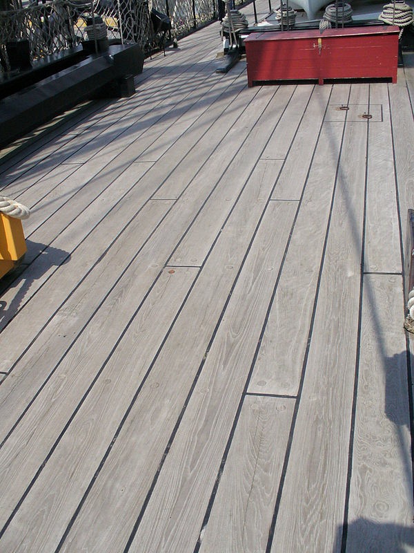

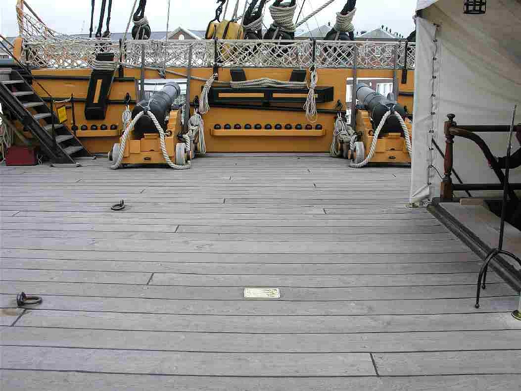

на палубу, конечно, чисто белый клен не нужен, палубы от постоянного драиния (защита от пересыхания незащищённого тиром или краской дерева) теряли смолистость и становились светло-серыми, или с лёгкой желтизной.

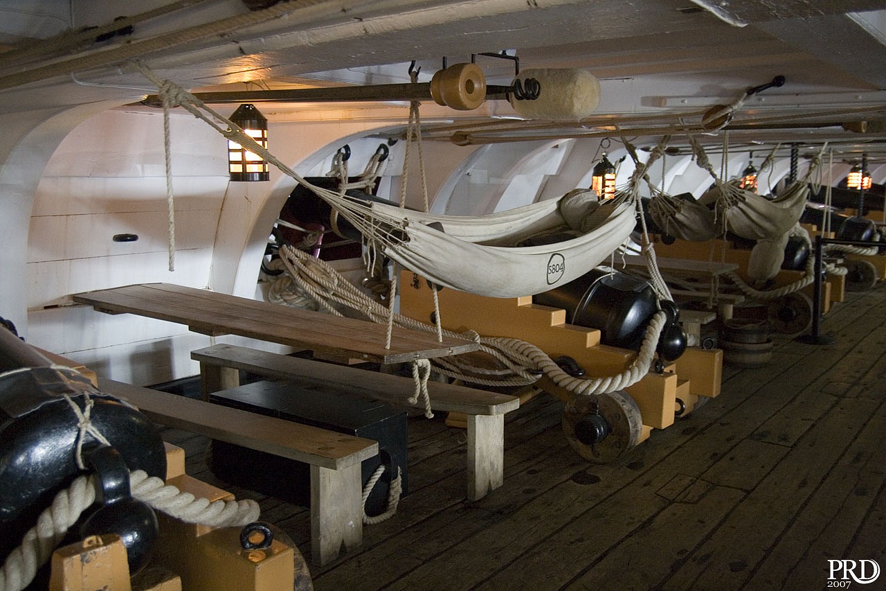

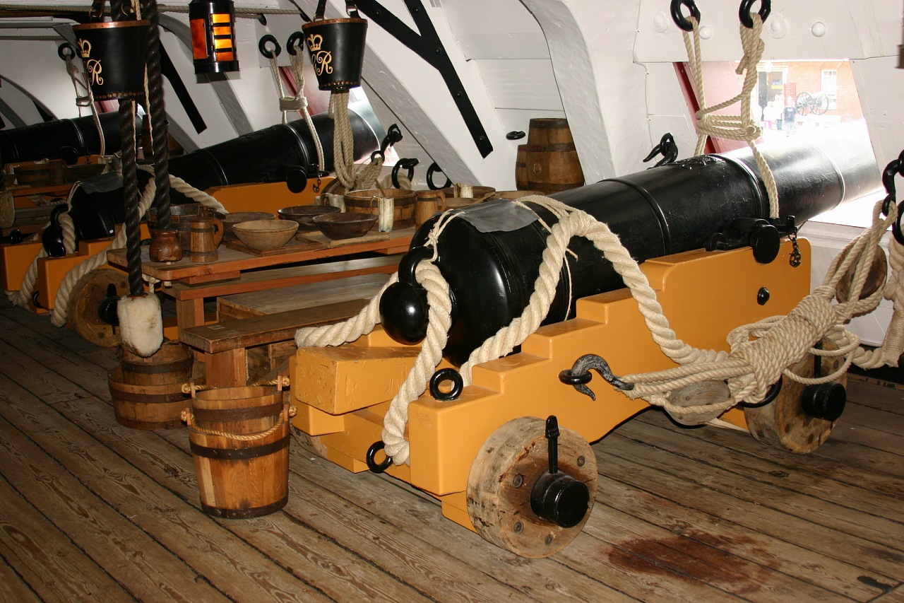

Палуба под солнцем (палубу Виктори тоже постоянно поливают, чтобы не рассохлась). Кстати, не первый раз восстановленная.
И палуба в закрытом месте, есть довольно старые доски, есть новые. Смолистость налицо.

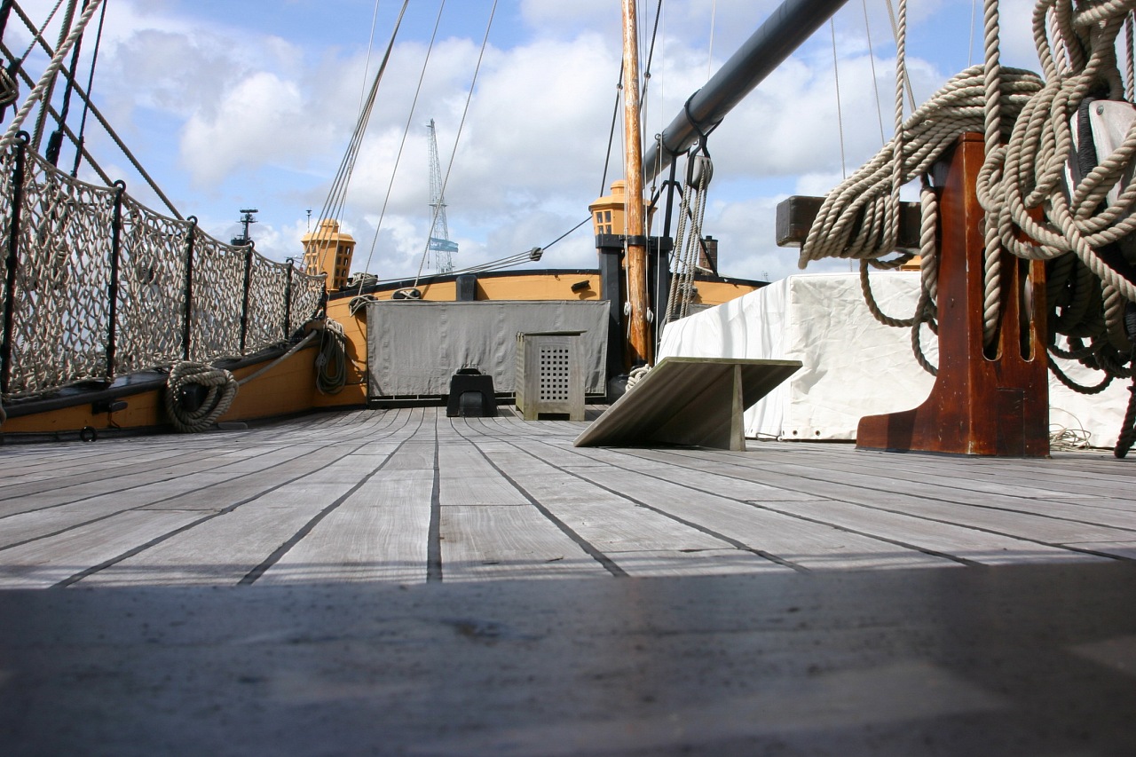

Под воздействием ультрафиолета любое дерево, со временем, становится серым.Игорь Тараканов писал(а):Палуба под солнцем
Для имитации свежей сосновой палубы очень хорошо подходит клён. Для имитации не очень свежей белый граб. Оба варианта под маслом.

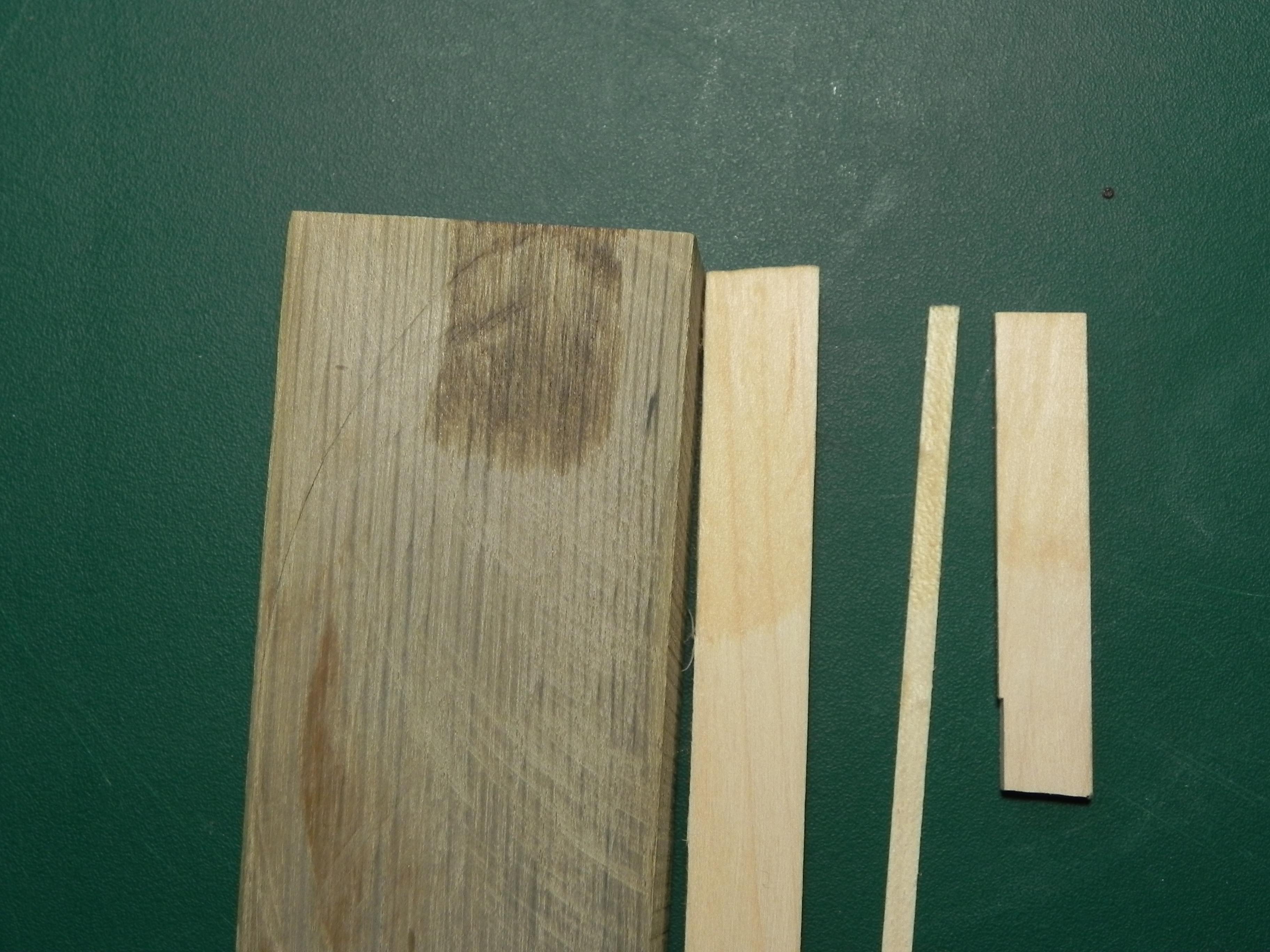

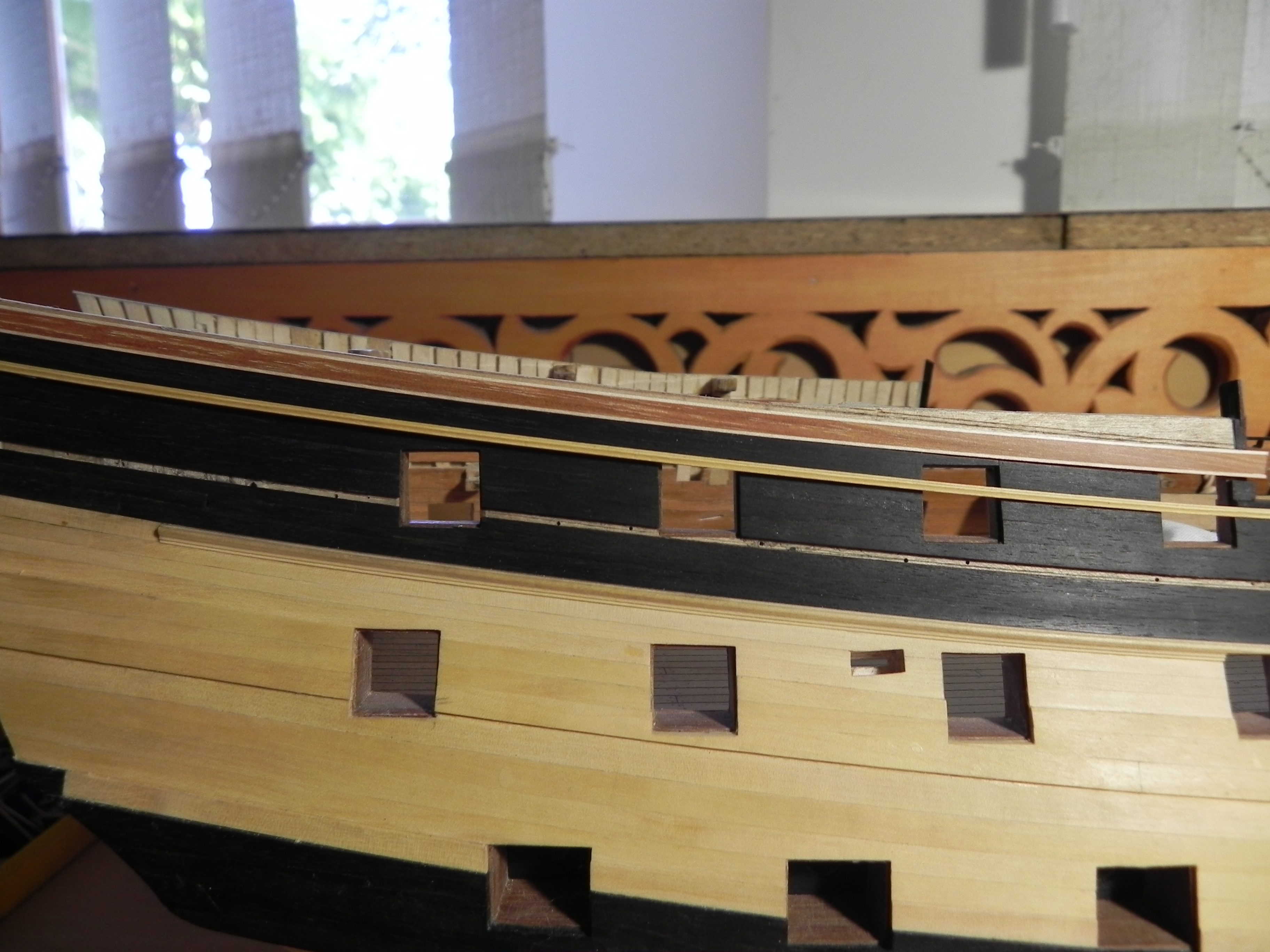

Добрый день. Сделал пробнички . Слева направо--- Граб- груша-клен с магазина- клен-явор. Покрыл OSMO- масло с воском. Не знаю, как это все будет выглядеть через год или больше, но сейчас вроде и не желтит особо. Думаю, что кленовые ободки нормально впишутся.
Моё мнение по поводу увиденного. Если сделать граб, то палуба будет выглядеть ну уж очень запущенной. Тогда и весь корабль надо делать в стиле под "убитую" киношную Черную Жемчужину, что в нашем случае неприемлемо. Местный клён понравился. По сравнению с грушей, текстура не так ярко выражена, что нам и нужно. Покупной клён мало чем отличается на фото от местного. Живьём, может, отличие заметно.
Я показал эти пробники с целью изменения цвета от воздействия масла. Мне тоже этот клен нравится , твердый, хорошо грань выводится.

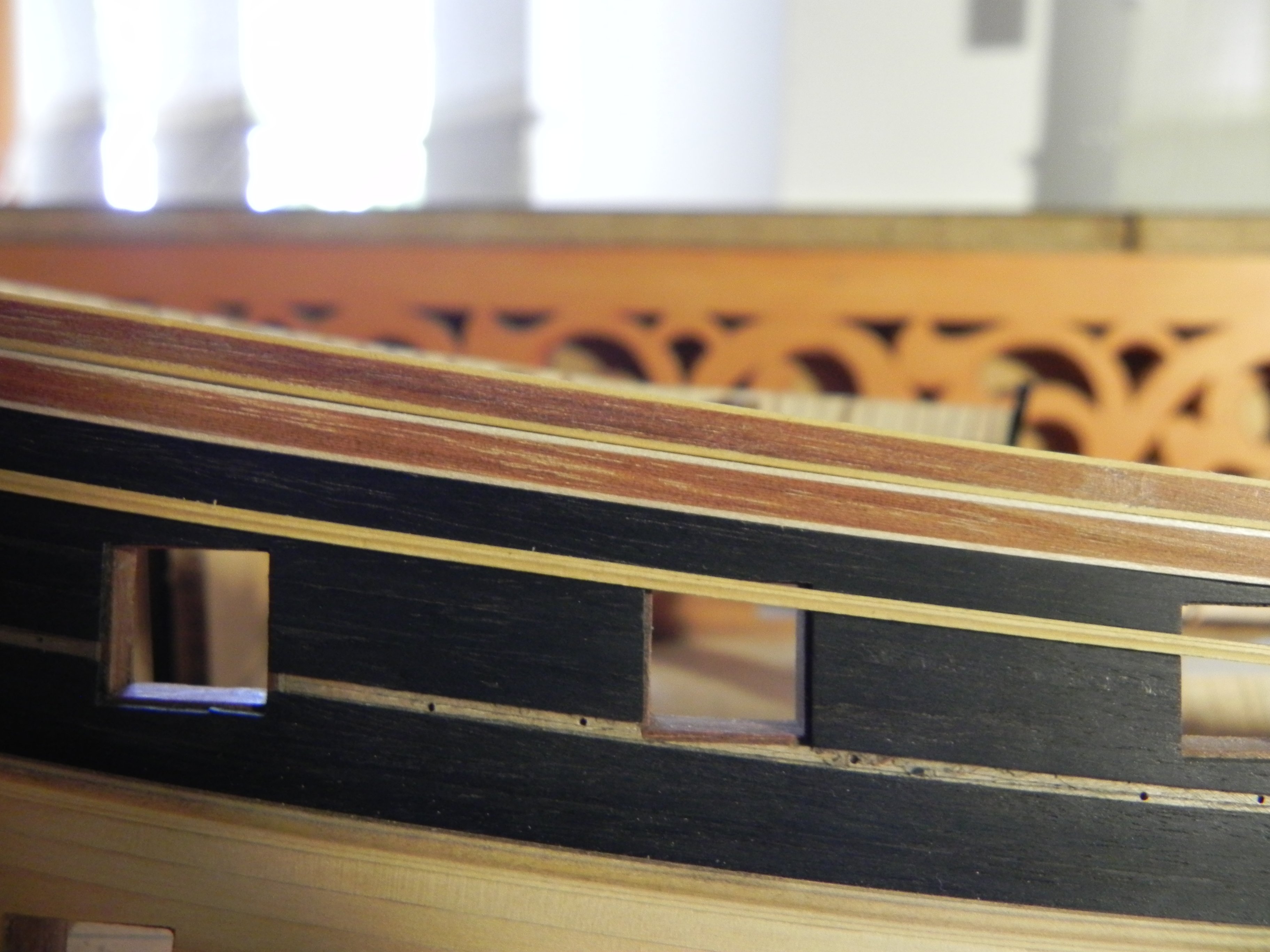

Добрый день. Сделал вариант с вставками из клена. По моему смотрится лучше. Как будет бесцветный лак, попробую покрыть.

Согласен. Вот только нужно красное дерево (забыл что у вас за порода) подобрать с минимумом прожилок.
И желательно покрывать отдельно. Сразу белые полоски лаком и клеить их на супер клей (ЦА) остальное маслом, что-б проявить красный цвет.
Это кумьер. А красное дерево со временем становится грязно-коричневым. После лака прожилки исчезнут. Можно было бы заказать красное дерево чем-то пропитанное, как черный граб. У меня была такая задумка, когда только начинал строить корабль. Но сейчас что об этом говорить.

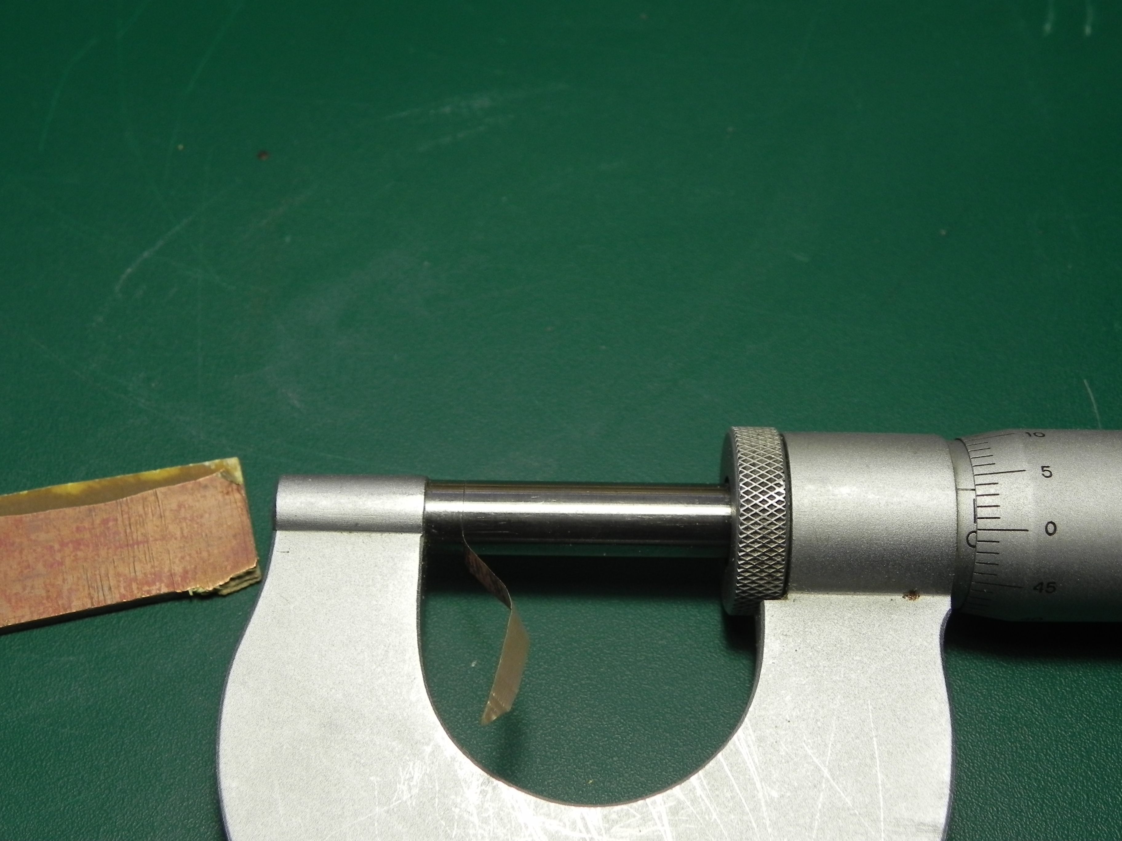

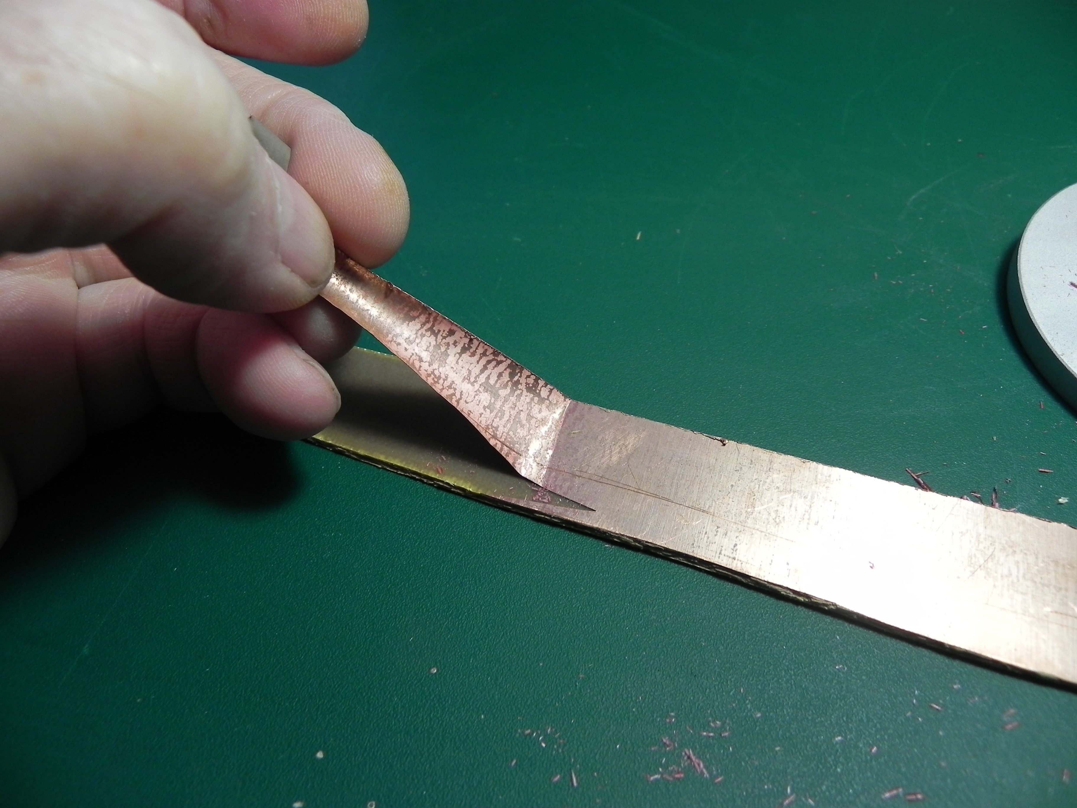

Добрый день. Не закончил чистовую обшивку , поскольку при переворачивании модели возможно задевание торцами , что чревато поломками. По совету Игоря Тараканова решил перейти к медной обшивке, чтоб потом не переворачивать модель. Когда то эта тема возникала, но не имела практического продолжения. Вставал вопрос -- закрывать ли петли руля медью или они должны идти поверх медной обшивки. Вроде если петли пойдут по меди , по моему должно красивее смотреться, но на самом деле петли закрывались медной обшивкой. Я решил следовать совету Игоря, да и фото Виктори говорят о том же. И потом -- кто видел современную модель с петлями закрытыми медной обшивкой. Может и этот вариант будет хорошо смотреться. Медные листы из набора где-то 0,2 мм, это толстовато для обжима петел. Выход нашел. Взял фольгированный стеклотекстолит и ободрал с него медный слой. ГДЕ-ТО 0,04ММ . Попробую с этой медью. Результат посмотрим.
