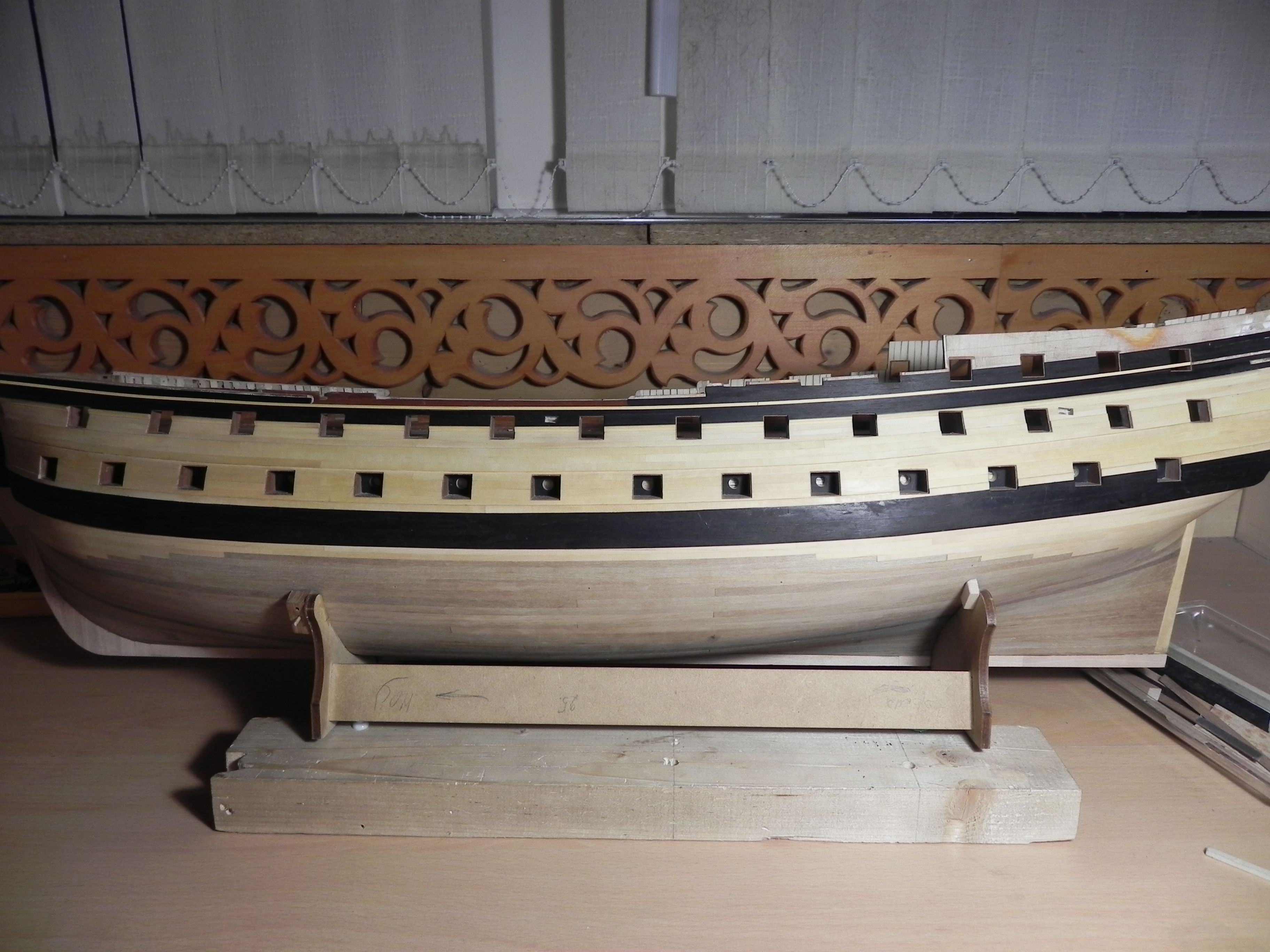

Михаил, прими мои поздравления! Хорошо получается. Несмотря на опасения Миши, ему удалось подобрать самшит практически без разнотона. Не могу не отметить аккуратные реельсы, скорректированные по толщине и фасонному сечению. Реельсы, безусловно, большая удача Миши.
Игорь, спасибо. Чуть позже посоветуюсь , как заканчивать обшивку в кормовой части. Я имею в виду цветную вставку. А еще точнее, ее форму.

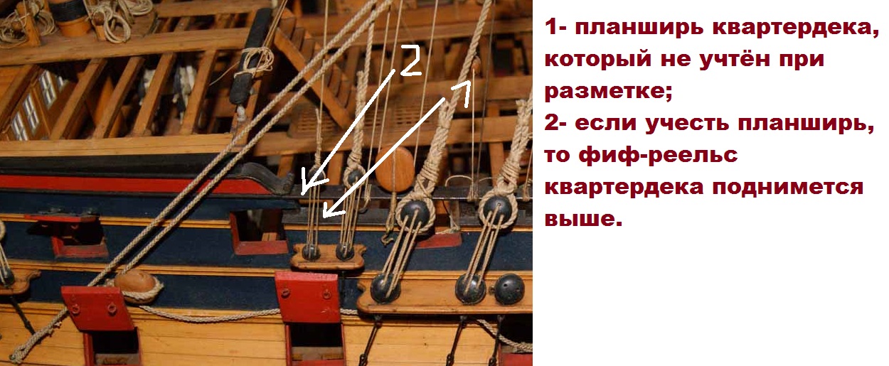

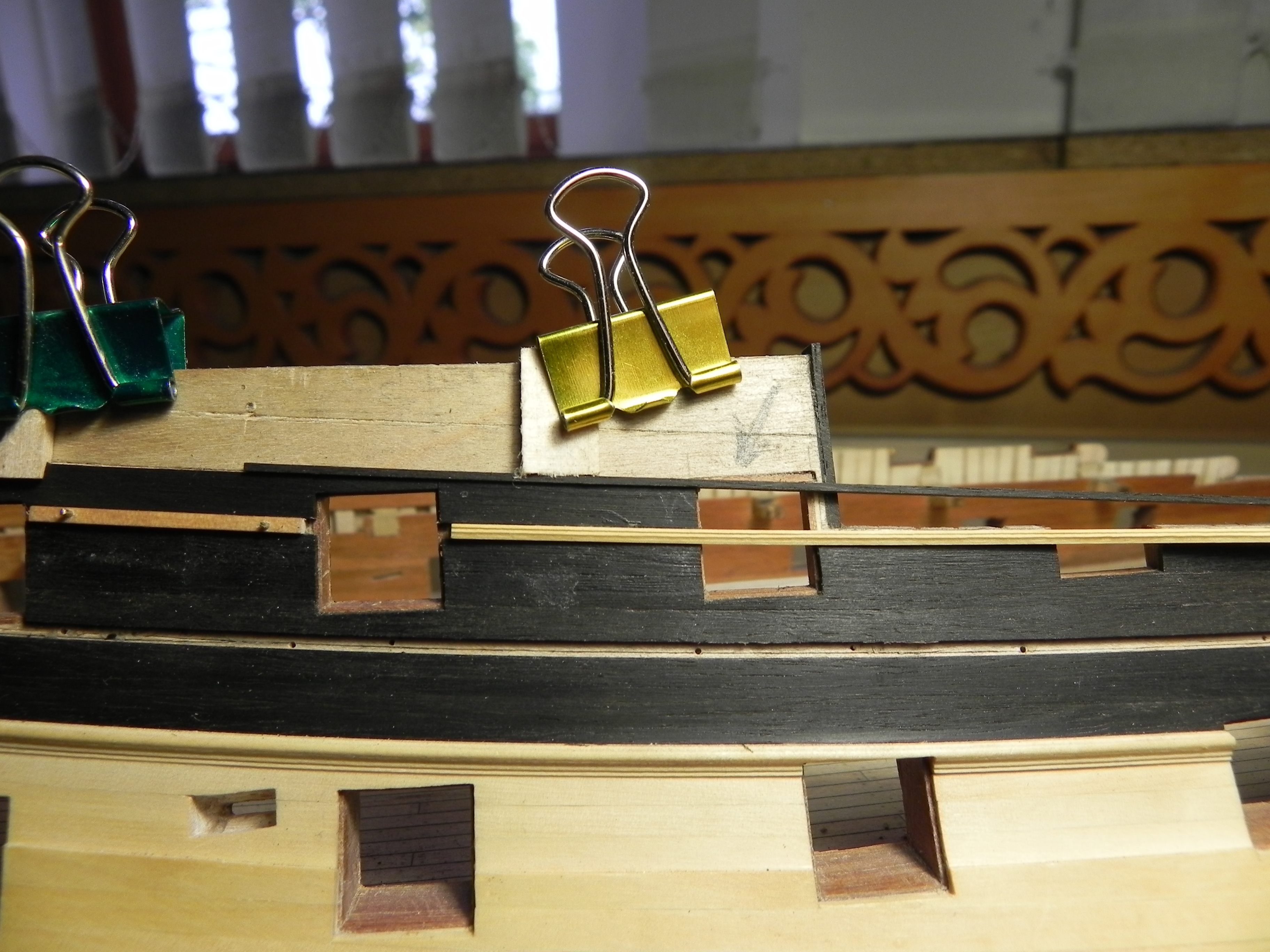

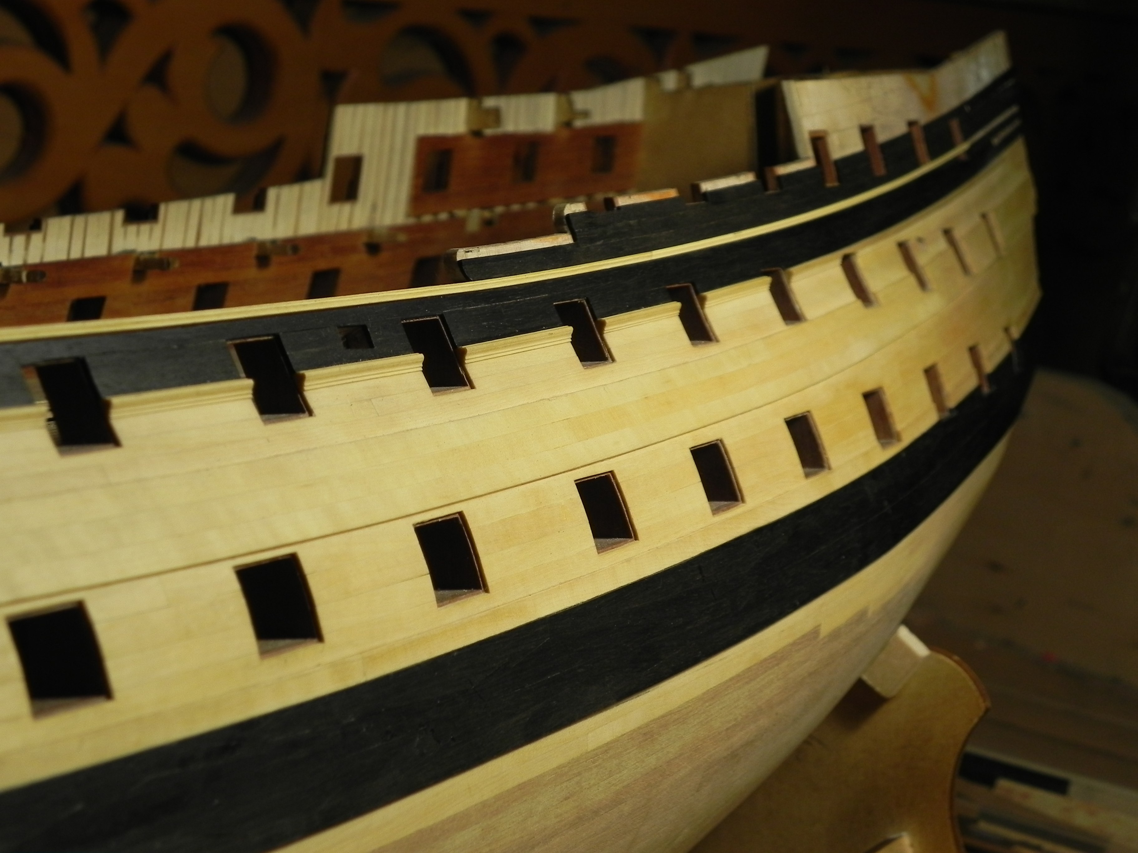

Добрый день. Игорь, у меня несостыковка получилась. Ошибиться вроде не мог. Черный фиф-реельс налез на порт. По чертежам из коробки примерно так и есть, а на фото музейных моделей этот реельс проходит выше порта. Думал как-то исправить, не получится, одно тянет за собой другое. Ничего будет, если все так оставить.
Миша, добрый день! Как я уже говорил, для нас наиболее подходит исторический чертёж Эдгара. Вот смотрите. Размер пушечных портов полностью совпадает с размерами на модели. Видно так же расположение реельсов. Ошибиться вы не ошиблись, да и производитель тоже. Но есть один небольшой нюанс.
Теперь смотрите. На вашей фотографии видно, что вы делаете "жёлтый" фиф-рельс слишком худым. Этот реельс был похож в сечении на поставленную вверх ногами букву В. Большая "половинка буквы В" - это планширь фальшборта (дрифта) квартердека. Как правило, он чёрный. Маленькая "половинка буквы В" - это опора планширя, непосредственно называемый дрифт-реельс. Как правило, он жёлтый. Как только фальшборт квартердека заканчивается и начинается ахтердек, чисто для эстетичного вида чёрный планширь и подпирающий его жёлтый реельс становятся единым В-образным дрифт-реельсом. Этим и объясняется такая ширина "жёлтого" реельса.
Судя по вашей фотографии, у вас "жёлтый" реельс не учитывает планширь квартердека.
Как правило, ширина "жёлтого" рельса (дрифт-реельса) равна ширине вест-реельса (самый нижний реельс, он у вас виден на фотографии), а у вас тоньше.
На данной исторической модели все реельсы и ограждения показаны так, что можно разглядеть их конструкцию.
На модели Эгмонта "жёлтый" реельс по толщине учитывает планширь (так и должно быть по идее)
Однако, расположение "черного" реельса у вас на модели не столь критично уехало, ну совсем немного. Фатального ничего не вижу.
Чтобы не было разногласий, я специально отмечу, что в литературе часто "планширь фальшборта квартердека плюс подпирающий его реельс" не обозначают как-то отдельно и называют так же, как и продолжающий их декоративный элемент: дрифт-реельс.
Игорь, когда я размечал где пойдет фиф-реельс, то ставил планширь, а от него делал разметку фиф-реельса-3мм. Как раз перед этим вы напоминали мне размеры. Расстояние от планширя до фиф-реельса 2,8 мм, я сделал 3мм. Оставлю так.
И еще. Не могу переносить фото ., посмотрите пож на 81 стр, фото 6, там четко видно этот узел и я все сделал правильно. Вобщем то ладно, если не критично, то оставлю. Не по выставкам же мне ездить.
