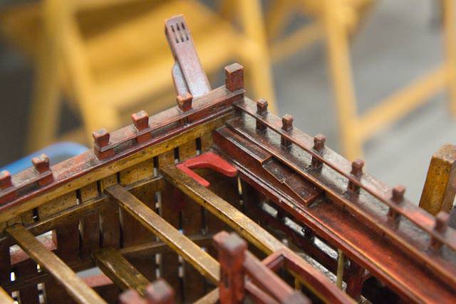

И угол насколько я понимаю везде разный?

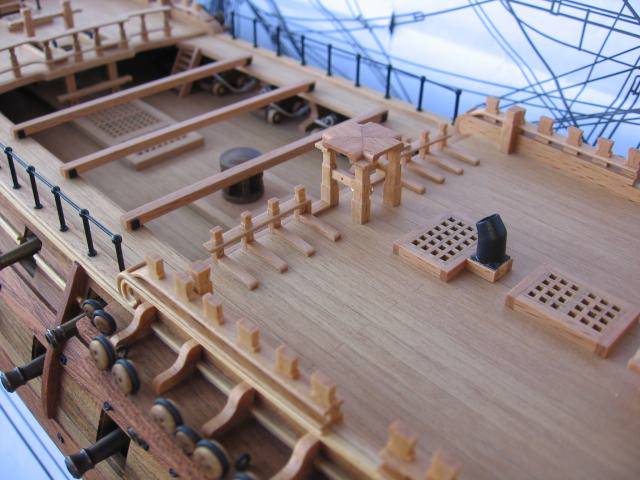

Миша, наверное, имеет в виду "вид сбоку", потому что на сечении топтимберсы всех надстроек английских кораблей данного периода стоят строго вертикально, а планширь на сечении лежит строго горизонтально - в любой точке корабля, независимо от обводов бортов. Это отличает их от французских кораблей, где топтимберсы продолжают линию изгиба шпангоута и выше планширя.

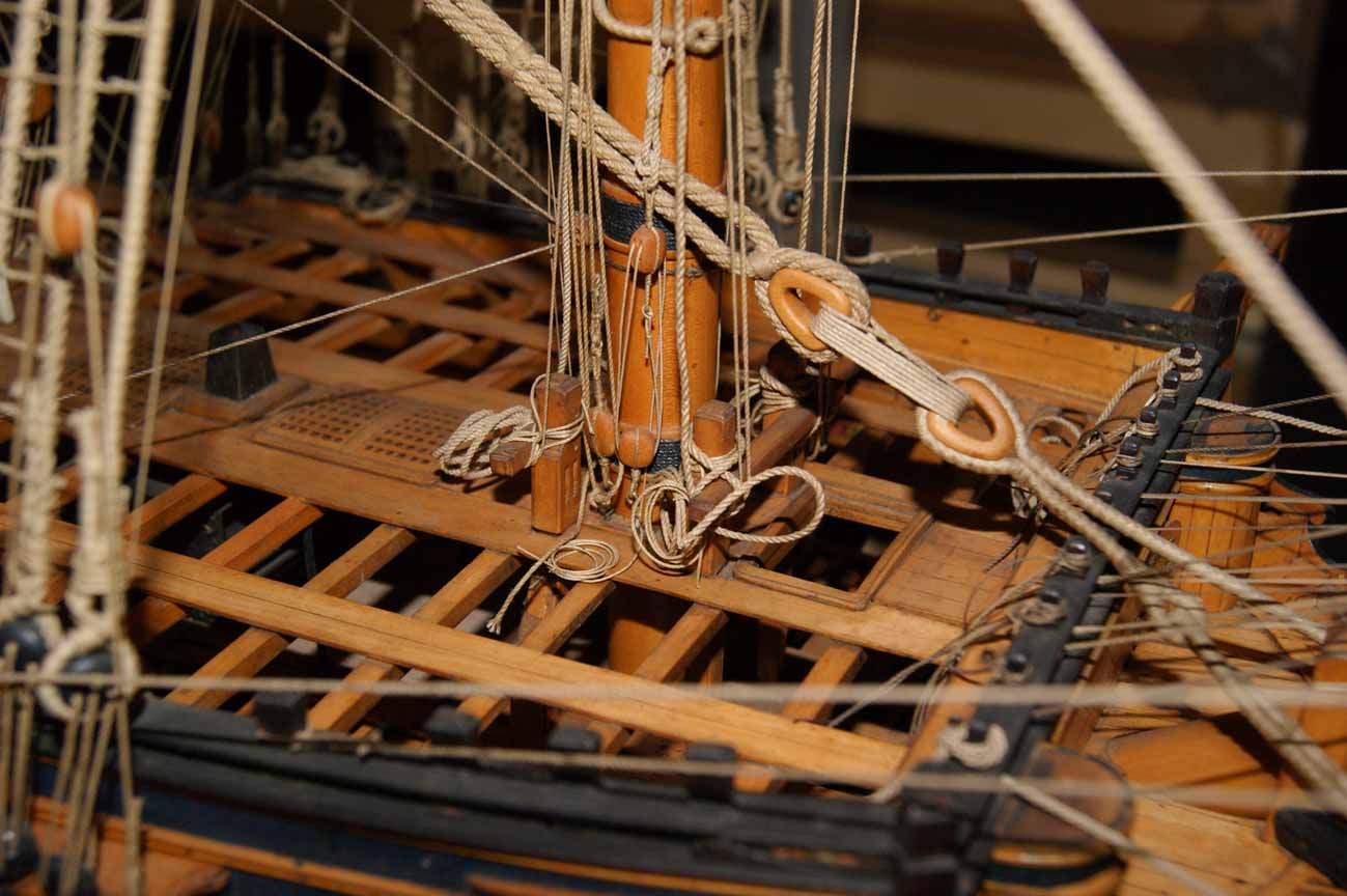

На Виктори фиф-реельс сделан из двух частей, на большей - П-образные пазы, как всё правильно коллеги отметили, и прикрывающая планка вдоль всего фиф-реельса с внутренней стороны борта.
На исторических моделях планширь и фиф-реельсы сделаны сложным способом - сначала высверливается в цельном фиф-реельсе (и планшире) отверстие, потом растачивается под прямоугольное. Но надо учитывать, что модели из Гринвича обычно в масштабе около 1/64. И опять посмотрим на руку сэра Томаса Слейда. Прямоугольные вырезы наблюдаются даже там, где мы бы сейчас ничего бы не делали, обошлись бы клеем и/или штифтами:
Но на других моделях таких сложностей зачастую не наблюдается, и штифты порой заметны. Не будем так же забывать, что английские адмиралтейские модели практически всегда покрашены, и все зазоры и прочие огрехи в изготовлении фиф-реельсов надёжно спрятаны под чёрной краской. Из-за этого же момента мы порой не можем сказать, цельный ли топтимберс, или нет.
Иногда лёгкая кривизна выдаёт, что топтимберс "фальшивый", то есть, одна его часть посажена на штифт и приклеена к планширю, на эту часть приклеен цельный фиф-реельс, на фиф-реельс посажен оголовок топтимберса.

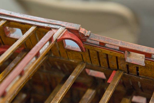

Вот пример небольшого упрощения. Известно, что битенг, образующие переднее ограждение юта, врезались в первый бимс юта. На модели Уорриора от времени произошла "катастрофа", и мы видим маленький секрет автора модели:
А вот ещё момент. Битенги в задней части бака (ближайшие к нам, перед колокольней) приклеены неровно, а именно, неровная верхняя часть, над фиф-реельсом, по сравнению с "ножкой":
С другой стороны, понятно, что эти битенги не чета топтимберсам по размерам и наклону, поэтому мастера предпочитали вырезать в фиф-реельсе прямоугольные отверстия, избавляя себя таким образом от проблемы наклона топтимберсов (при виде сбоку):
И на этом же фото видно, что полностью решить проблему наклона не удалось, и пара топтимберсов "гуляет" - что наводит на мысль о такой технологии: были вырезаны отверстия в фиф-реельсе, были сделаны топтимберсы, у них сделан угол посадочного места на планширь, потом топтимберсы вставлены в фиф-реельс и уже эта "гребёнка" насухую подгонялась к планширю, подтачивались посадочные места у топтимберсов. И были штифты - небольшое отклонение скорее всего именно связано с тем, что штифт ушёл в сторонуиз-за неточного отверстия в планшире.

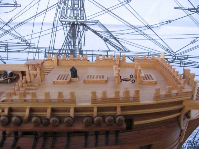

Масштаб "сотка", известная модель в нашей галерее. Топтимберсы и прочие битенги фальшивые, то есть, состоят из нижней и верхних половинок. Фиф-реельс - цельная планка. Просто очень аккуратная работа - и никаких перекосов. В жизнь не подумаешь, что топтимберс не цельный. В галерее множество фотографий, поэтому я тут не буду много прикреплять.
Нижние столбики топтимберсов бывалые рекомендовали делать не волокнами дерева вверх, а волокнами, расположенными горизонтально.

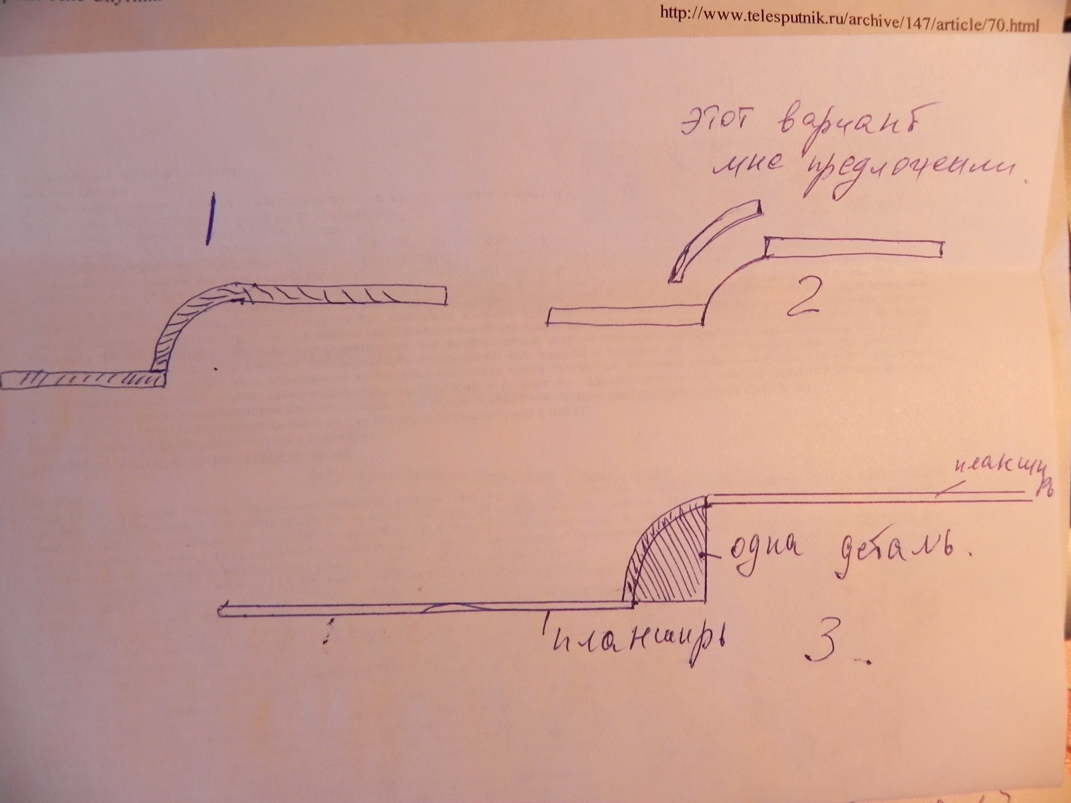

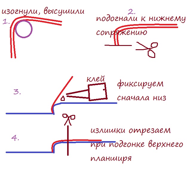

Игорь, спасибо. Исправить ошибки в сторону уменьшения не сложно. Я уже заузил толщину борта бака, как раз , чтобы приклеив внутреннюю обшивку получилось 5мм. Спасибо.
Первый вариант сложный. Мало того, что нужно подогнать капризный стык между планширем шкафута и данным, так ещё и весь планширь бака уследить, а там ведь изгиб борта при виде сверху тоже не подарочек. Пока будете ловить в одном месте, в другом уже клей высохнет, а грязи, а нервов, мама дорохая. И это - внимание! - это вы ещё вид сбоку и вид сверху не вспомнили.
Смещение бортов к центру корпуса не учли. Это ладно, бак, почти незаметно, что планшири сдвинуты друг относительно друга: планширь бака расположен ближе к ДП корабля. А вот на квартердеке завал борта ещё больше.
Недаром наши предки делали все эти изогнутые детали отдельным элементом на моделях.
Третий вариант мне видится ну совсем уж фантазийным. С одной стороны, хорошо, что у вас есть станок и золотые руки. Но. У "цельного" элемента-вставки вам придётся подгонять: внешнюю плоскость обшивки борта под наклон уже существующей (или будущей) обшивки; так же и делать наклон внутренней обшивки; учитывать завал фальшборта бака к ДП корабля; потом какую-то технологию разработать для фрезерования этой "загогулины"...
Наиболее прост вариант второй, с намёком из первого варианта.
Возьмём планку шириной примерно 6 мм (или больше по ширине - я не знаю, каков у вас получился завал фальш-борта бака - но даже по аматьевскому чертежу (таvola 1) видно, что планширь бака смещён к центру примерно на 1 мм, по сравнению с планширем шкафута).
Не с самого края, а отступив с обоих сторон (просто планка в середине гнётся на порядок легче, чем с края), распариваем планку, загибаем вокруг шейки сверла нужного диаметра, под угол больше 90 градусов, фиксируем, оставляем на ночь.
Отрезаем у НИЖНЕЙ части будущей загогулины лишний кусок, но оставляем запас, подгоняем к планширю шкафута, постепенно стачивая излишек. Когда загогулина встала на место, надёжно приклеиваем весь участок поворота, или только нижнюю часть. Но я бы приклеил только нижний участок поворота и плюс ещё приличный кусок "лишней" части планки оставил свободным ("крутить туда-сюда") - эта часть свободной планки расположена, где будет проходить планширь бака.
Далее делаем планширь бака, ставим его на место, постепенно отрезая лишнее у нашей загогулины.
Тут логика простая: подгонять внизу неудобно, подгонять вверху - доступно и просто. Значит, сначала зафиксируем только одно, нижнее сопряжение, не тратим силы на подгон сразу двух сопряжений. Когда низ подогнан и приклеен, можно ставить планширь бака и уже тогда отрезать лишний кусок планки.
Минус такого способа - отрезается много ценного материала. Плюс такого способа - вот этот самый лишний материал очень помогает гнуть и вертеть-крутить изгиб во все стороны при подгонке и фиксации. Фиксация только в одном месте, внизу, а не сразу по всей площади изгиба, позволяет так же нам "маневрировать" при подгонке верха.
И не забываем про несоосность планширей из-за завала бортов! Планшири смещены относительно друг друга, значит, нужен припуск по ширине.
