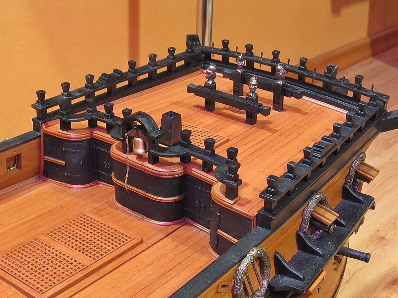

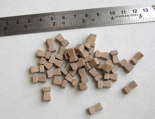

Добрый день. Не нашел тему , как изготовить оголовки тимберсов . как лучше сделать под них отверстия в планшире. Кто знает , скажите пожалуйста.
Сообщения: 12235
Благодарил (а): 1387 раз
Поблагодарили: 757 раз
#1323 Сообщение FreeLander »
Михаил, а зачем Вам этот гемор? Я совершенно не считаю необходимым делать отверстия под них в планшире. Если место сопряжения плоское, то просто сажайте их на штифты. Это гораздо проще и визуально лучше смотрится.

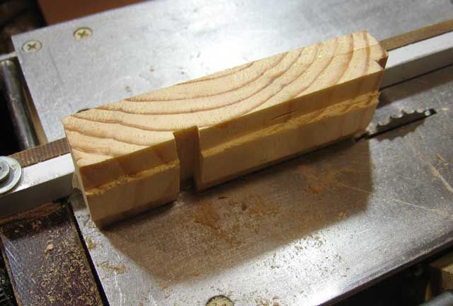

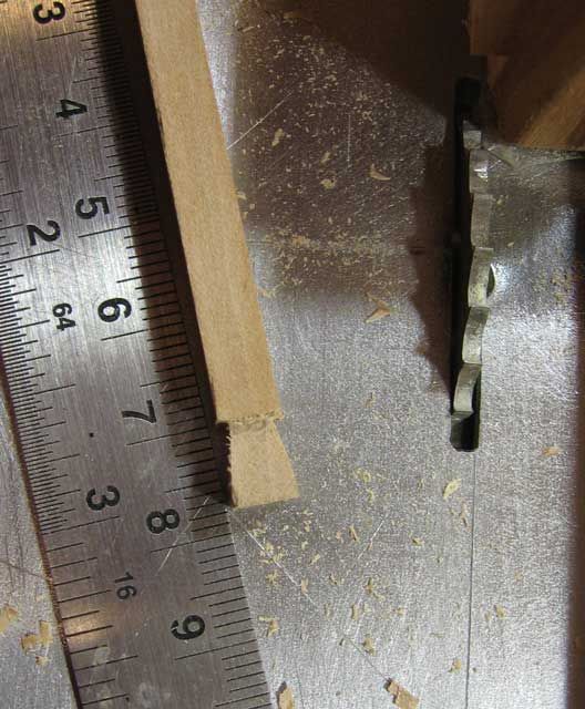

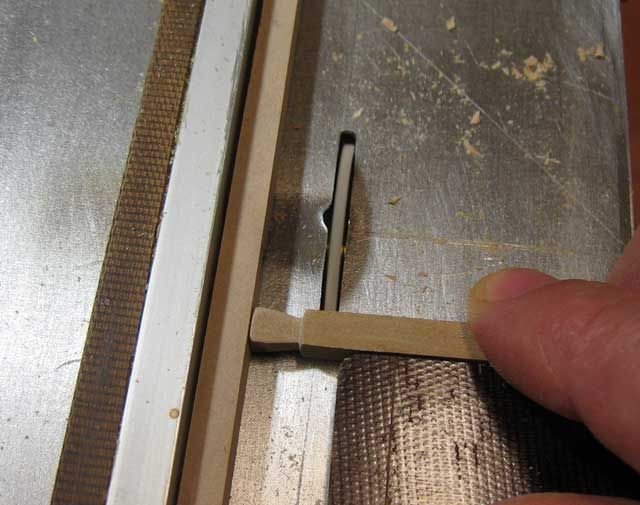

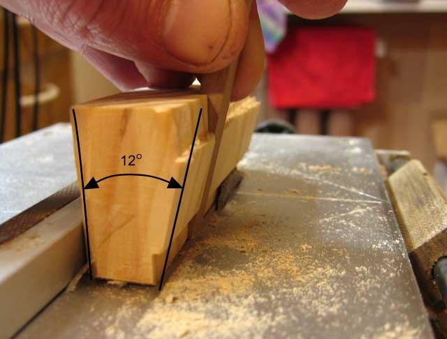

Для изготовления оголовков тимберсов можно использовать нехитрое приспособление, подсмоьрел у Игоря Капиноса.

По врезке с Петром тоже соглашусь и еще добавлю что на большинстве оголовков будут снасти (особенно если планируются паруса) и место стыка спрячется под ними.

У Игоря приспособа конечно хорошая, но если есть каретка на циркулярку, то можно проще: ссылка. По той же методике делаются несложные битенги. Дмитрию Глазову привет! :wink:

Алексей, спасибо, с первого взгляда не совсем понятно, разберусь. Петр, а как быть с фиф-реельсом, что выше планширя, ведь оголовок проходит через него, или и здесь на штифты сажать. Мне кажется, что это будет сложней, чем сквозное отверстие делать. Павел, а вы хотели показать то же, что и Алексей. ?

Петр, очень понравилось. И все это можно сделать еще и на фрезерном станке. Спасибо.
