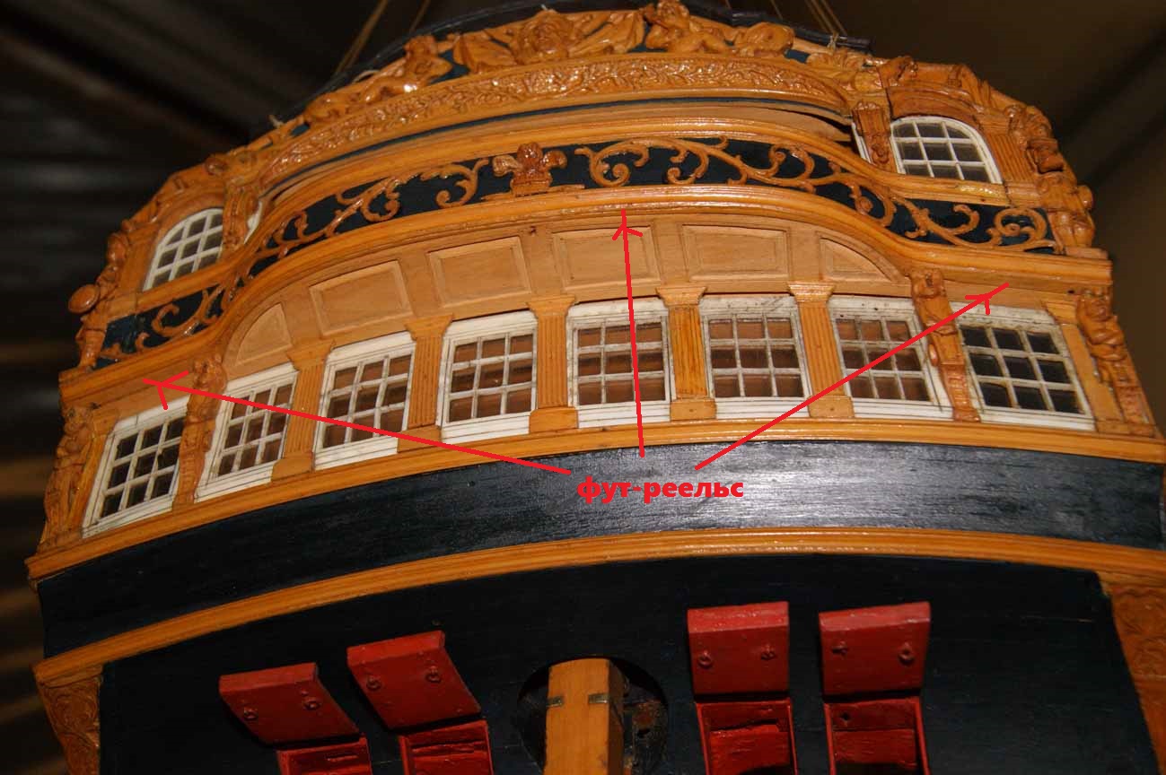

Михаил Комаров писал(а):Добрый день. Игорь, а мы рассматривали эту тему, я уже забыл. ?
Да, я очень много уделил этой теме. Да и сам как раз делаю этот элемент - и, если бы не это обстоятельство, забыл бы напрочь напомнить вам, что обшивку надо класть на корме уже удлинённой, а то некрасиво будет, если наращивать.
Если коротко, то речь шла о том, что на модели кормовая деталь представляет из себя моноблок из гакаборта и окон галереи опердека. На настоящем корабле гакаборт выступал вперёд по отношению к окнам галереи опердека и имел приличную и хорошо заметную ступеньку в районе фут-реельса.
В общем, надо отмотать тему, чтобы показать ссылки, но у меня уже нет времени, надо бежать

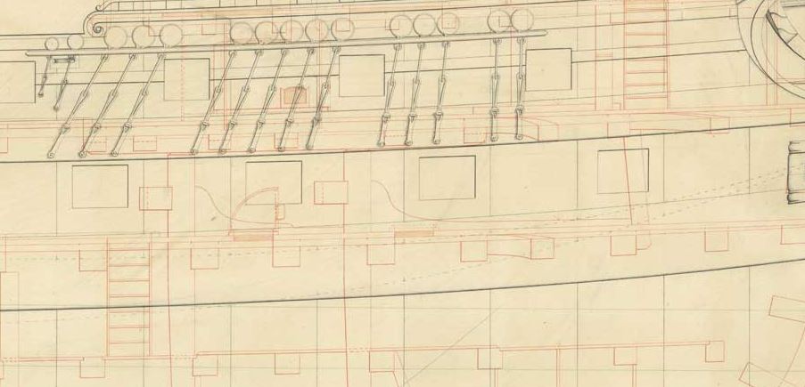

Миша, ещё один чертёж в помощь. Не систершип.

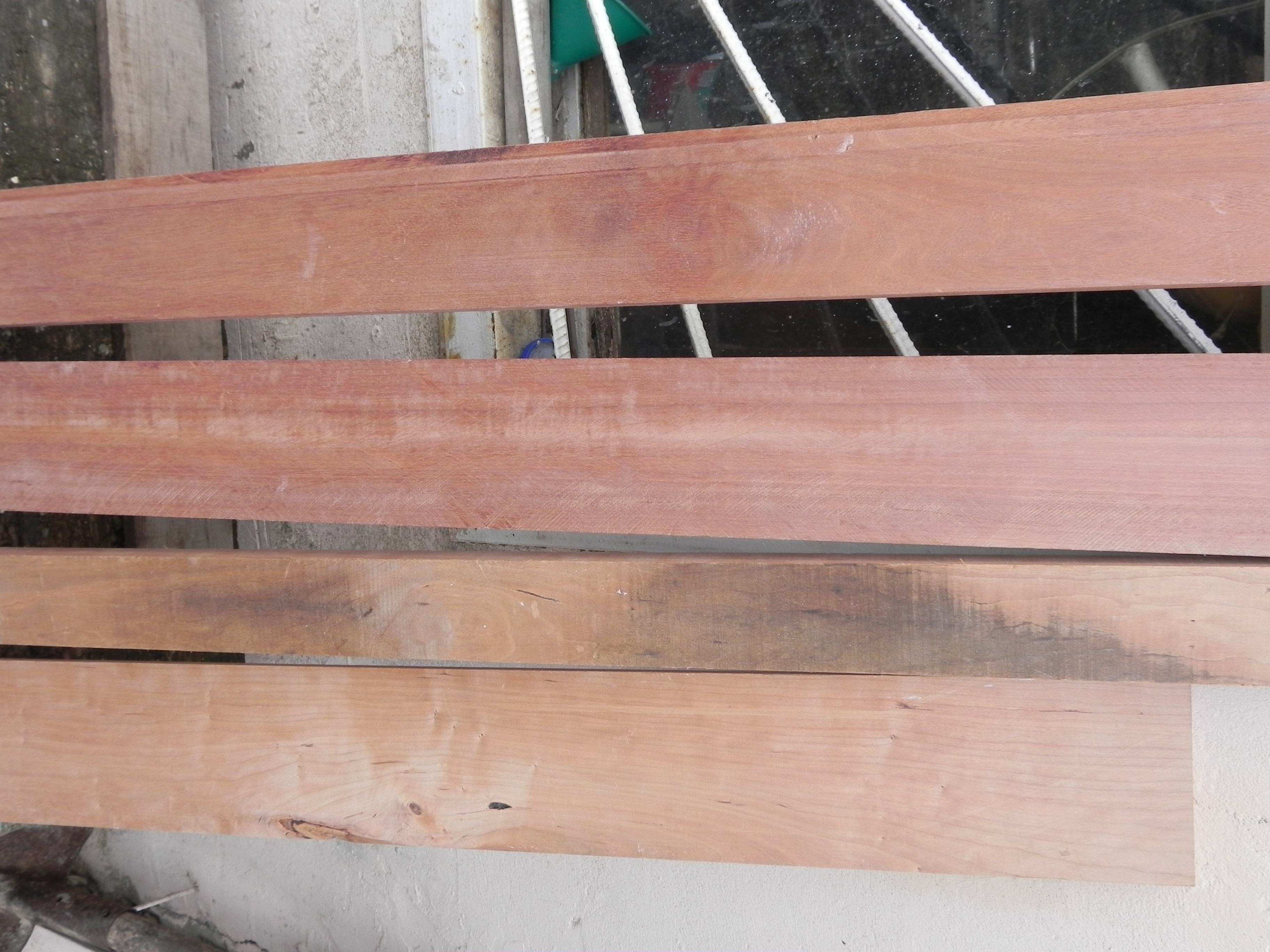

Сосед принес доски , говорит на шашлык. Я взял.
