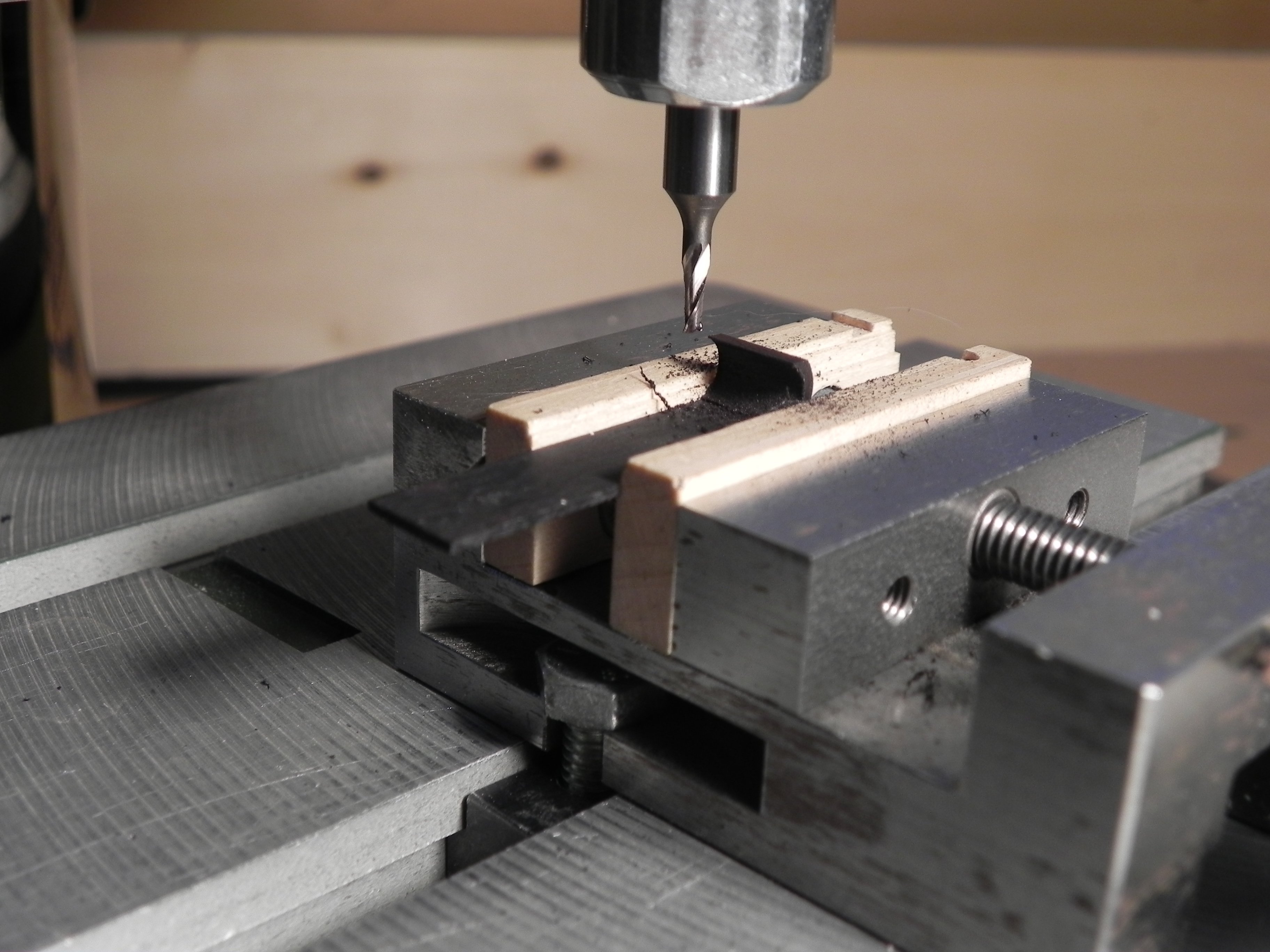

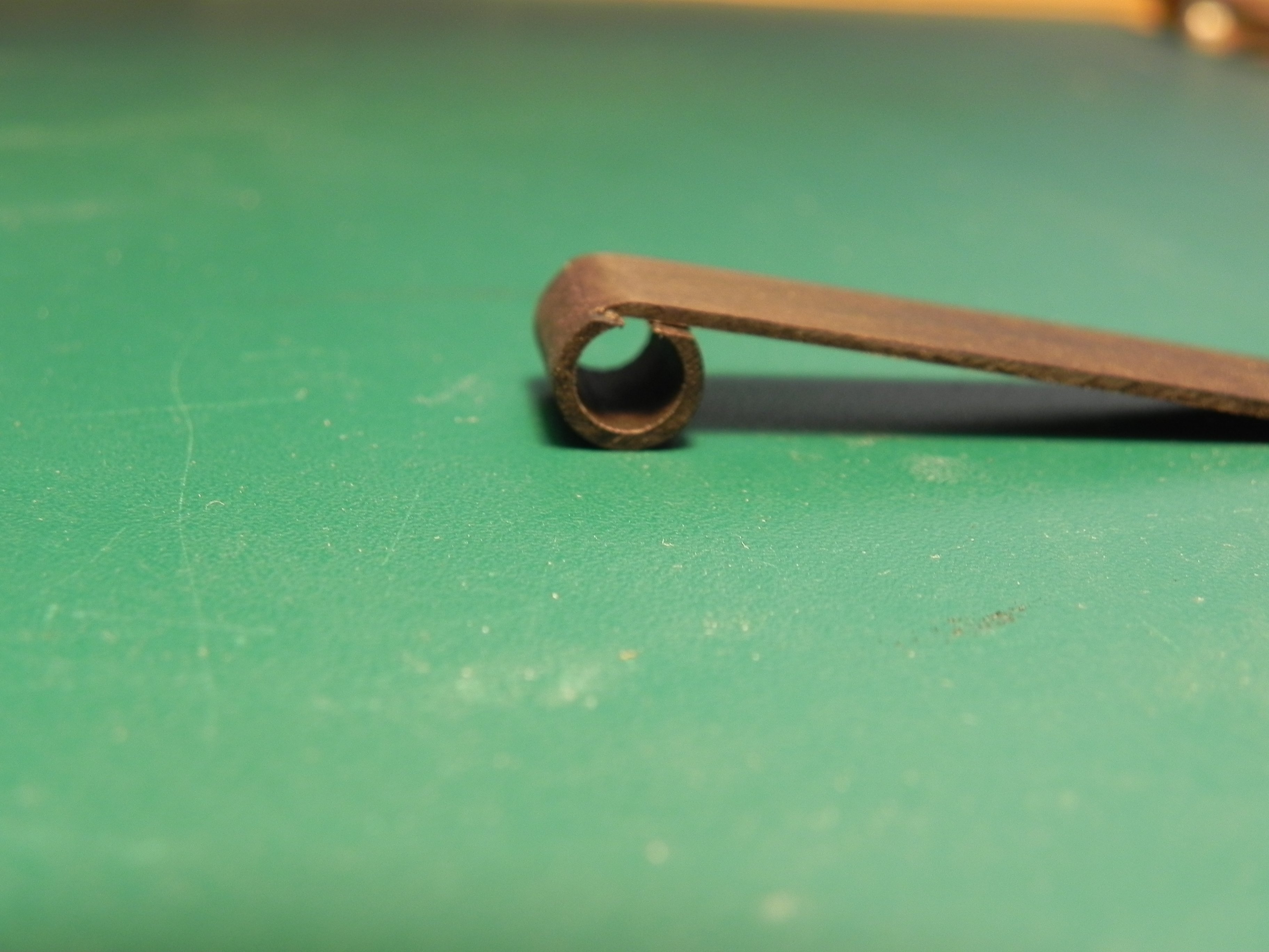

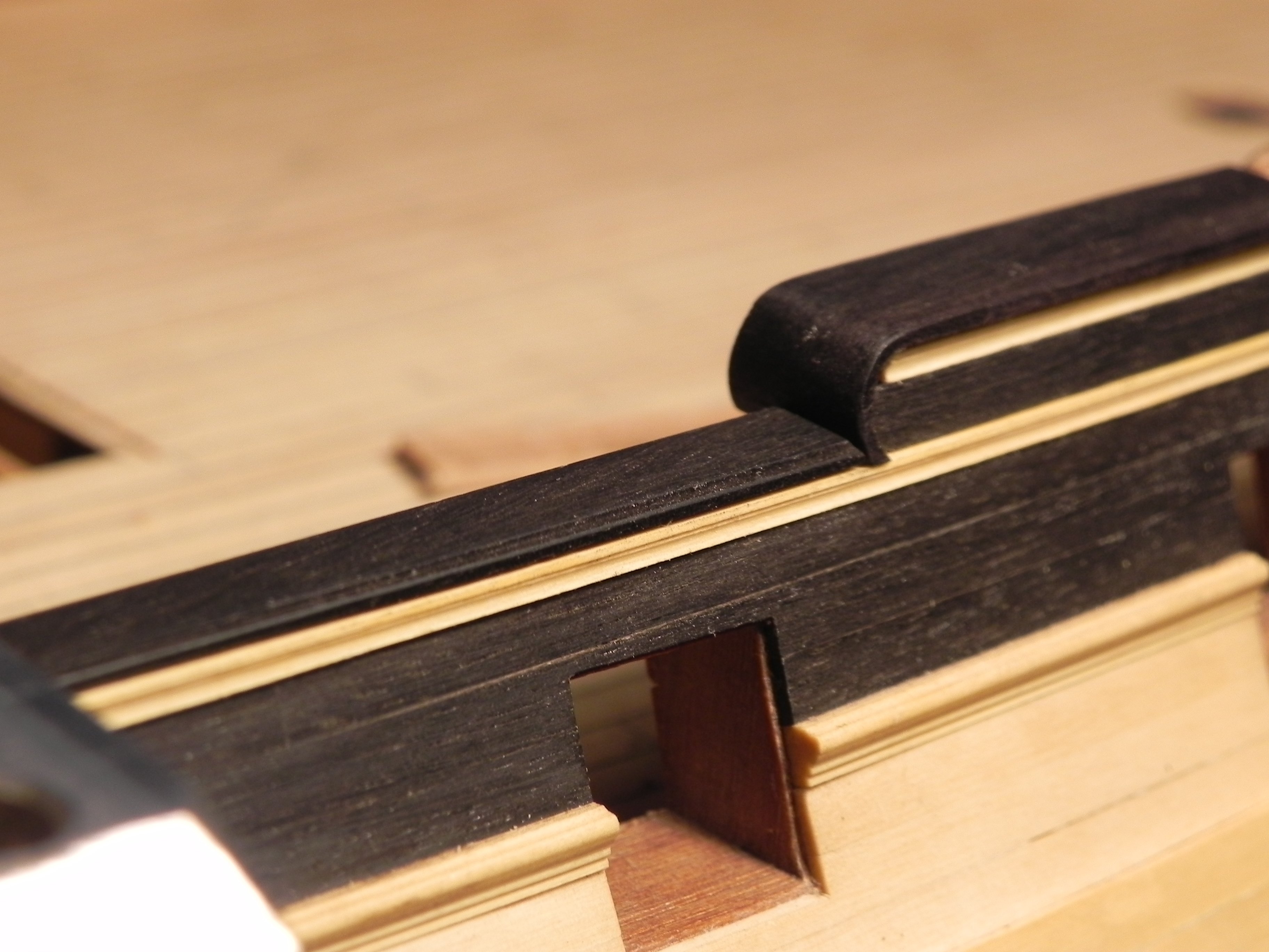

Вот что получается. Все таки выточил трубочку на станке. Пока использовал черный граб. Фрезой срезал на полную глубину, т,е 1мм. Клеевая поверхность увеличилась. И потом нижний торец загиба фрезой сделал строго параллельно реельсу, на который этот конец лег. Диаметр 5,5 мм вроде нормально. Толщина планширя 1 мм, снимется фасочка, будет выглядеть чуть тоньше. Как пойдет, или что не так.

Михаил Комаров писал(а):Вот что получается. Все таки выточил трубочку на станке. Пока использовал черный граб. Фрезой срезал на полную глубину, т,е 1мм. Клеевая поверхность увеличилась. И потом нижний торец загиба фрезой сделал строго параллельно реельсу, на который этот конец лег. Диаметр 5,5 мм вроде нормально. Толщина планширя 1 мм, снимется фасочка, будет выглядеть чуть тоньше. Как пойдет, или что не так.
Миш, получается хорошо. Если это "начисто", то молчу, а если тренировка, то есть пожелание.
Понимаете, планширь шкафута, как и планширь дрифтов, есть мощный силовой элемент корпуса, надёжно удерживающий вершины топтимберсов в заданном конструктивном положении. Отчасти это обстоятельство объясняет его большие размеры.
А вот загнутая часть планширя, на окраине дрифтов, как справедливо заметил Пётр в своём сообщении про аналогию с лестничными перилами, элемент больше декоративный. Да, загнутая часть планширя точно так же защищает торцы топтимберсов от внешних воздействий, но абсолютно не является силовым элементом конструкции корпуса и шпангоуты не держит.
К чему я это говорил. Согласитесь, что это не планширь шкафута должен подстраиваться под завитушку , а завитушка должна прилегать к уже установленному крепкому и надёжному планширю шкафута.
Глядя на второе фото в вашем сообщении, любой бы сказал: "сначала корабелы поставили завитушку, и только потом - планширь шкафута".
Да и на исторических моделях мы порой наблюдаем либо полное превосходство планширя шкафута над завитушками - видно, что эти завитушки добавлены позже, либо видим соединение "на равных правах", под острым углом. Но в подавляющем числе случаев ничего не понять! Какие-то явные упрощения! Видимо, масштаб моделей заставлял мастеров упрощать этот узел, и порой толком ничего не понятно. Это для них, 250 лет назад, всё было понятно, а для нас сейчас - загадка.

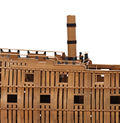

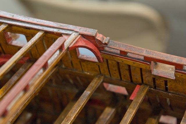

В общем, я сторонник такого способа соединения, какой показан самим сэром Томасом Слейдом на корме своей знаменитой модели. Тут уж точно "не придерёшься"... А именно - приглядитесь - планширь нижнего борта проходит до самого конца, до упора в уже спрятанный топтимберс надстройки, и декоративная завитушка планширя с верхнего ряда просто лежит на нём:
Так же показано и на Эгмонте:

Добрый день. Игорь, это пробник, просто сделал его из черного граба, как бы приближенней к истине. Вот видите, косяк вылез, загиб лег на планширь, а не наоборот. И , мне кажется, что планширь шкафута толстоват. Попробую все исправить и снова покажу.
