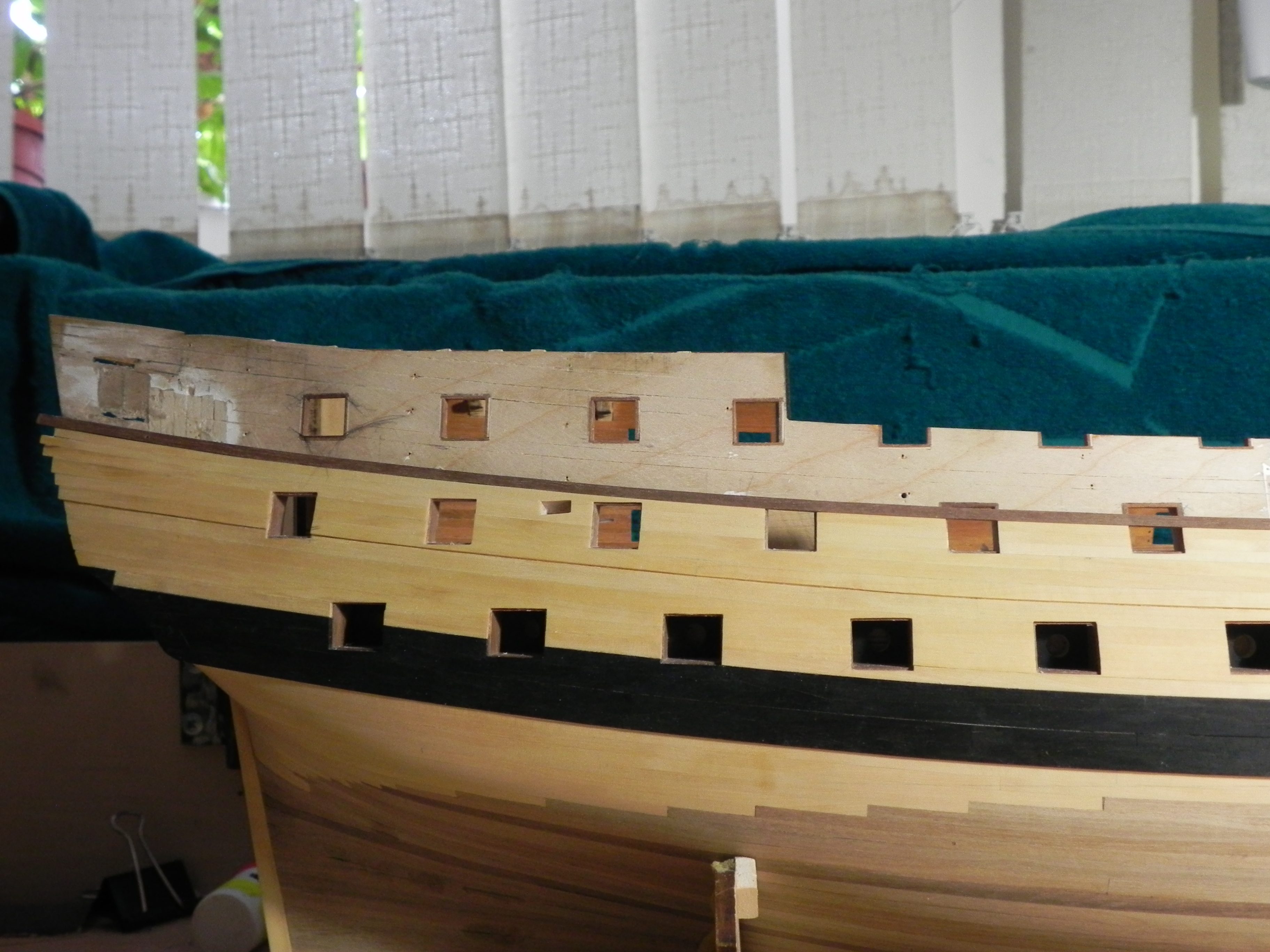

Игорь, спасибо, я посмотрю внимательно. Проверил вертикальность верхней части штангель-рейсмасом. Все строго вертикально. Немного сама переборка, что черная, чуть есть раскос, но это подшкурится. Подровняется.

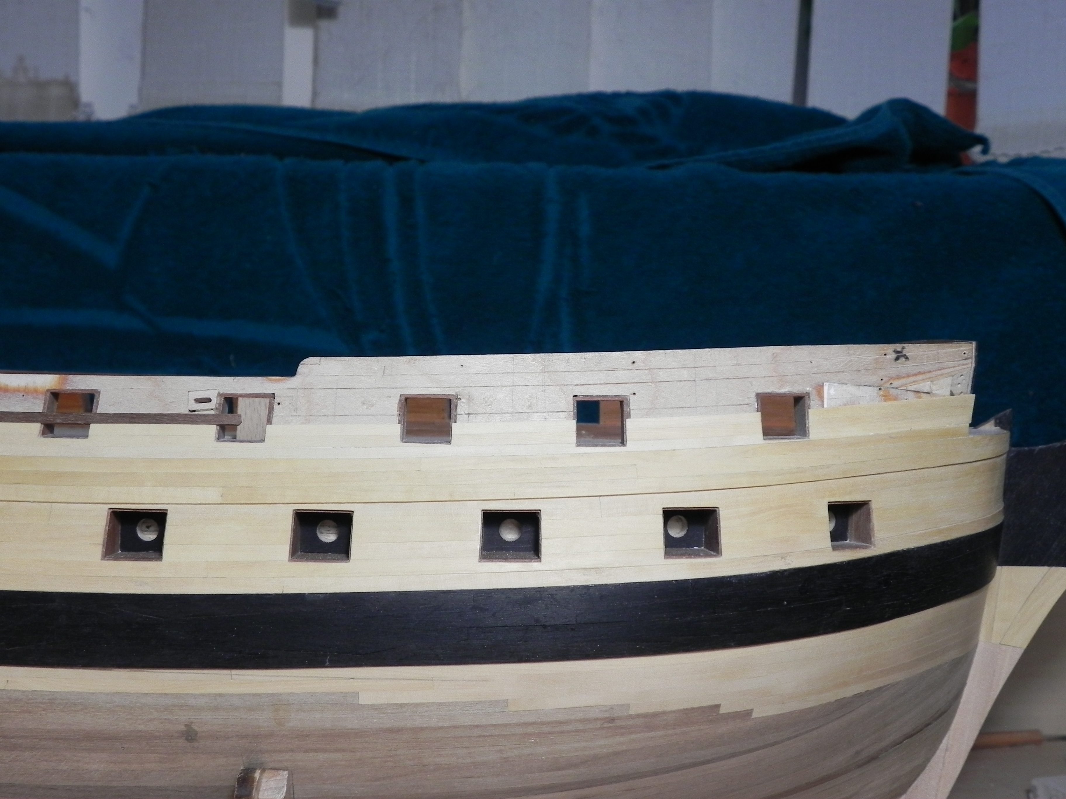

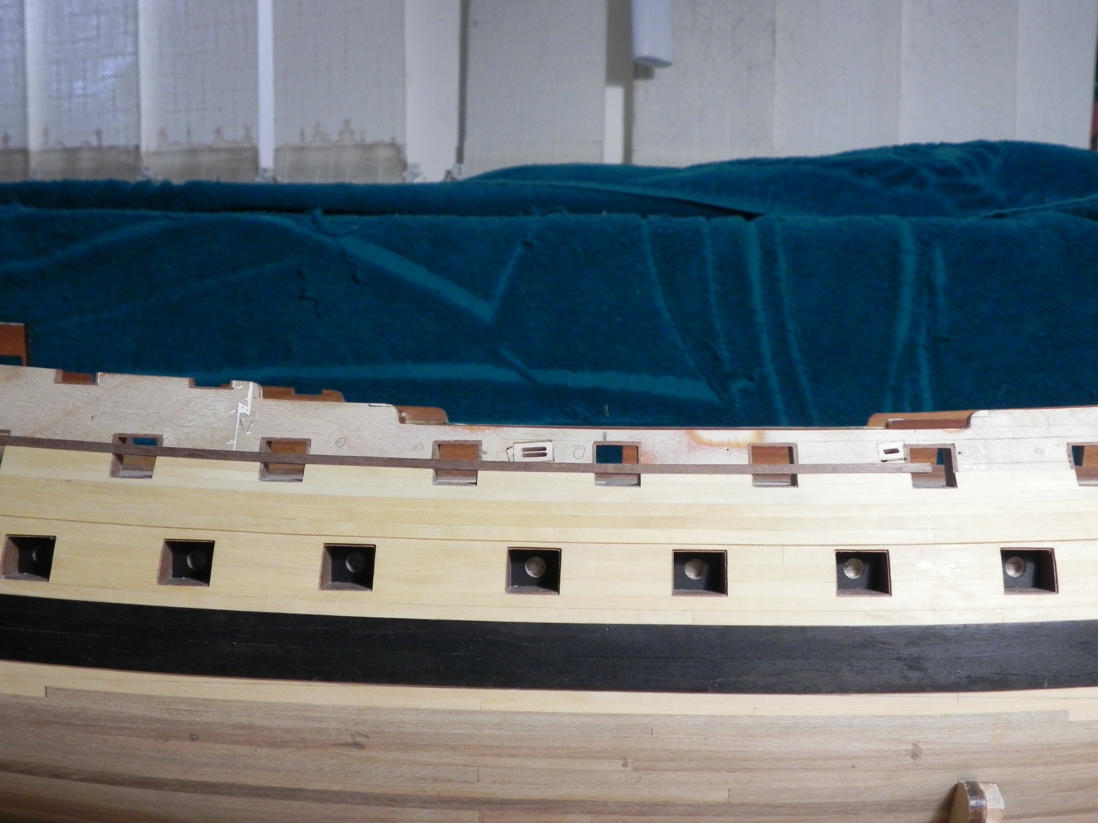

Михаил, можете сделать обзорные фото бортов?
Такое ощущение, как будто фанерные выкройки бортов, в каждой партии разные. Плюс не достаточная прогибь палубы. Из за чего часть орудий опер-дека упираются в верхнюю перекладину портов.
Пришлось ободрать готовый майнвельс бархоут из за того, что верхний и реельсы куда то совсем в никуда смотрят.
Нашел в сети несколько обзоров, у всех видно, что подгоняли на "глаз", что б более менее было похоже на правду.
Slav , ты столкнулся с теми же проблемами, что были и у меня. Я же писал, что даже лафеты пушек пришлось переделывать. Оси колес опускал малость. Потом увеличивал размеры пушечных портов, правда по пол мм с каждой стороны. Посмотри примерно с 3 страницы об этом речь идет, Игорь многое объясняет. Если что будет не понятно ,еще спросишь. Я сейчас как раз подхожу к чистовой обшивке верхней части и опять пришлось чуть корректировать борта, а в носовой части видимо придется борт наращивать. Посмотри внимательней, мы все это разбирали.

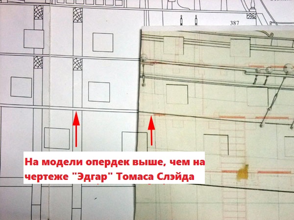

Slav, Михаил, как я вас понимаю - всё это мне знакомо. Собственно, это и заставило меня сделать мини-обзор по переделке модели, с разрешения Миши в его топике частями и напечатанный. К сожалению, из-за всех этих "переделок" модель-"попытка номер один" благополучно и с большой радостью подарена человечку, желавшему её доделать, и уже не может быть отфотографирована. Поэтому ждём новых фоток Михаила. Я же ещё только в начале "попытки номер два".
Но зато я уже смело могу советовать начинающим, что именно нужно переделать у опердека! Смотрите картинку, это "вместо тысячи слов"... Ответ, откуда "нарисовалась" проблема, виден на этом фото.
...посмотрите так же квартердек и ахтердек... заодно сравните на обрисовку борта. Про это я уже писал, у Миши в топике есть, если вернуть ахтердек к нормальной длине, то огромнейшая погрешность у ахтердека исчезнет, так что не пугайтесь сильно этой картинки.
С палубой форкастеля та же фигня, сейчас Миша как раз собирается поднять фальшборт (дрифт) бака именно из-за приподнятой палубы бака.

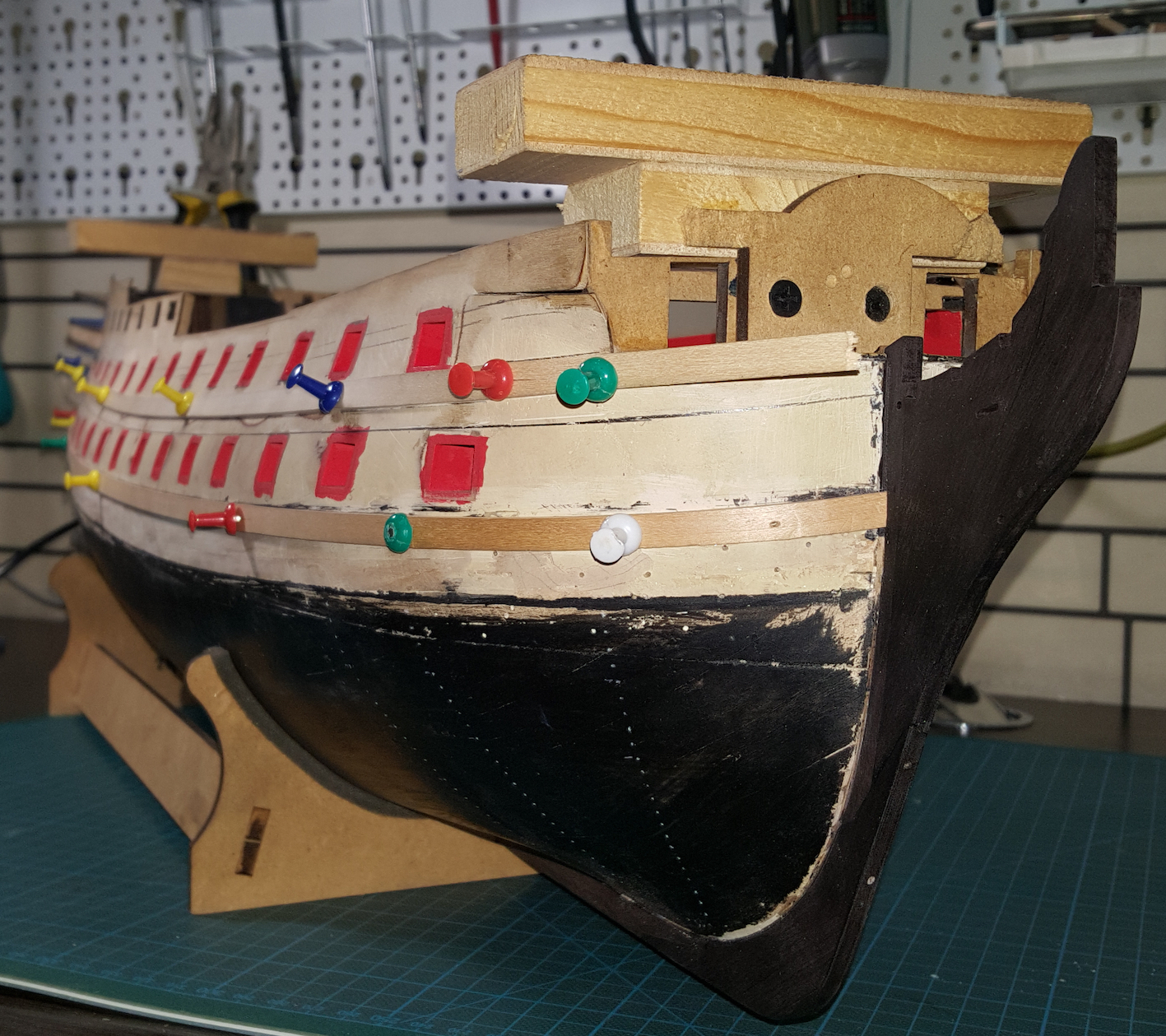

Михаил, я внимательно слежу за этой веткой. Порты и увеличены, и немного подкорректировал их расположение.
Если можно, одну фото борта целиком, от носа до кормы. Я хочу сравнить с другими постройками и с тем, что у меня получается. Нужно принять уже какое то решение.
А то месяца 4 уже кручу-верчу эти бархоуты. Хорошо, что времени на постройку очень мало (работа гнет) и из за этого только 1 раз ободрал бархоут)))

господа.....
давненько наблюдаю за постройкой, но только сегодня увидел корпус в "профиль".......мне кажется или...... седловАстости по пушечным портам ..... нет.....

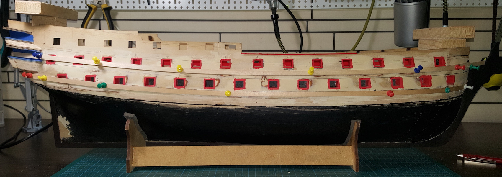

Вот что у меня получается.
Верх вроде бы на месте, а низ... так себе... Забить и оставить как есть?
PDV66, нет не кажется, седла почти нет. По 4-8 портам это хорошо видно. Если начать играть портами, то нужно "гнуть" палубы, именно них ноги у этого косяка и растут.

Скажу чисто по ощущениям от фото - седловатость палубы и не должна быть ярко выраженной, как например у более ранних голландцев. На моей Пандоре перепад высоты палубы составляет что-то около сантиметра, чуть больше, и это в 48-м масштабе. Так что не такой уж это и косяк. К тому же имеющаяся возможно седловатость может скрадываться изгибом бархоутов.
Я тоже думаю, что погибь смазывается ярко выраженным ( имею в виду контрастный цвет) бархоутом. И , честно сказать, на это не обращал внимание. Слав, а ты разметку бархоута делал как .
