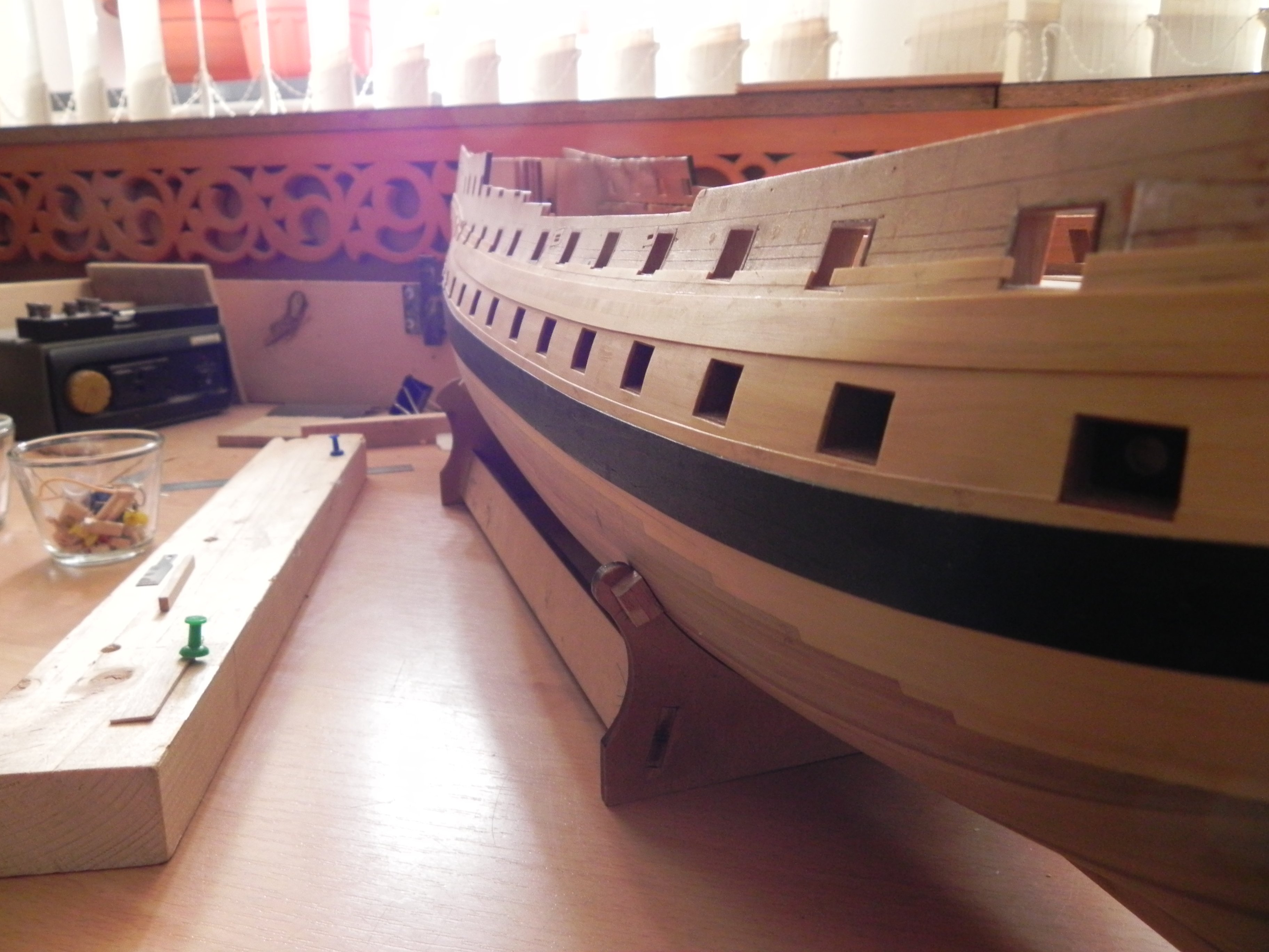

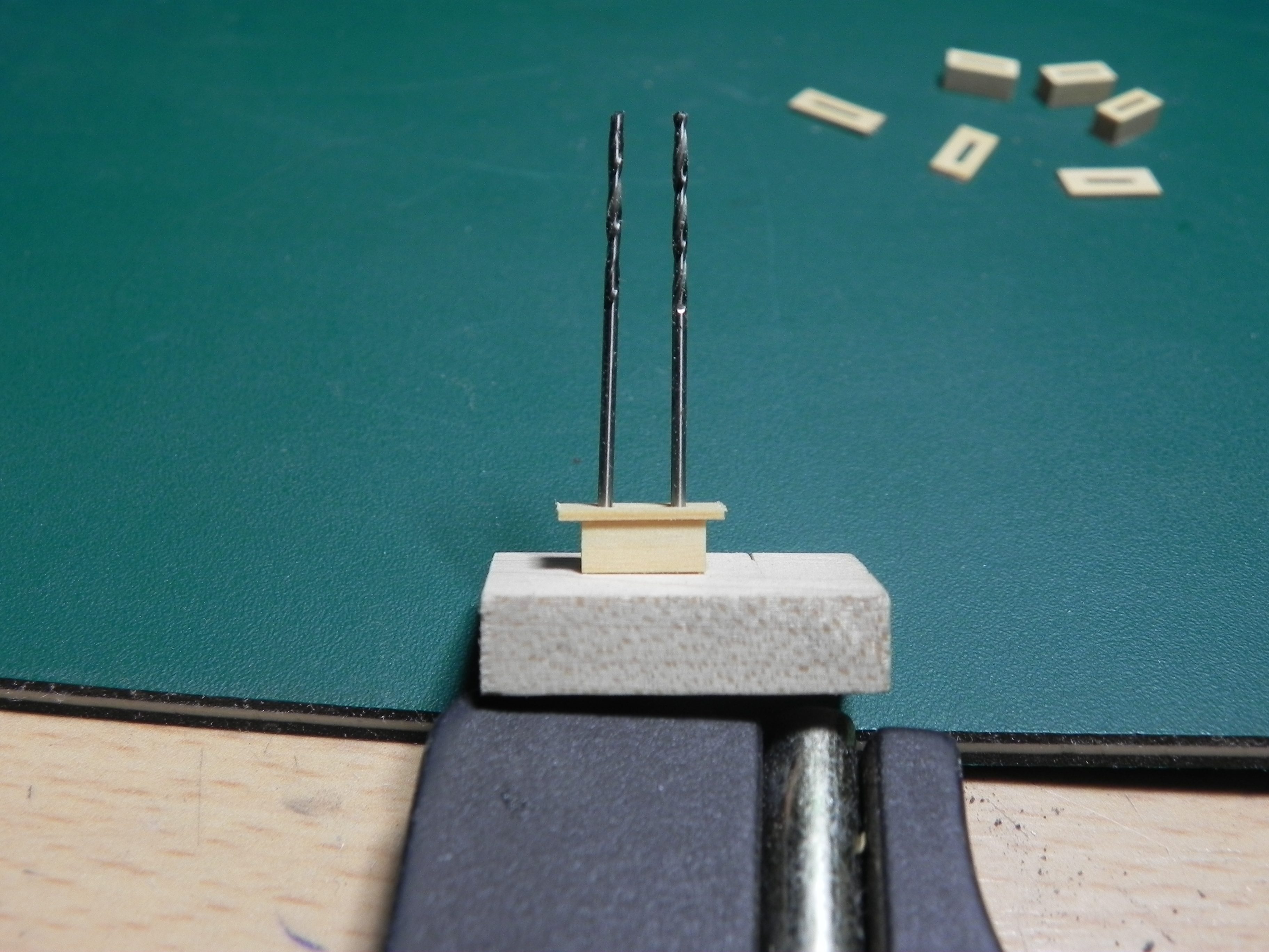

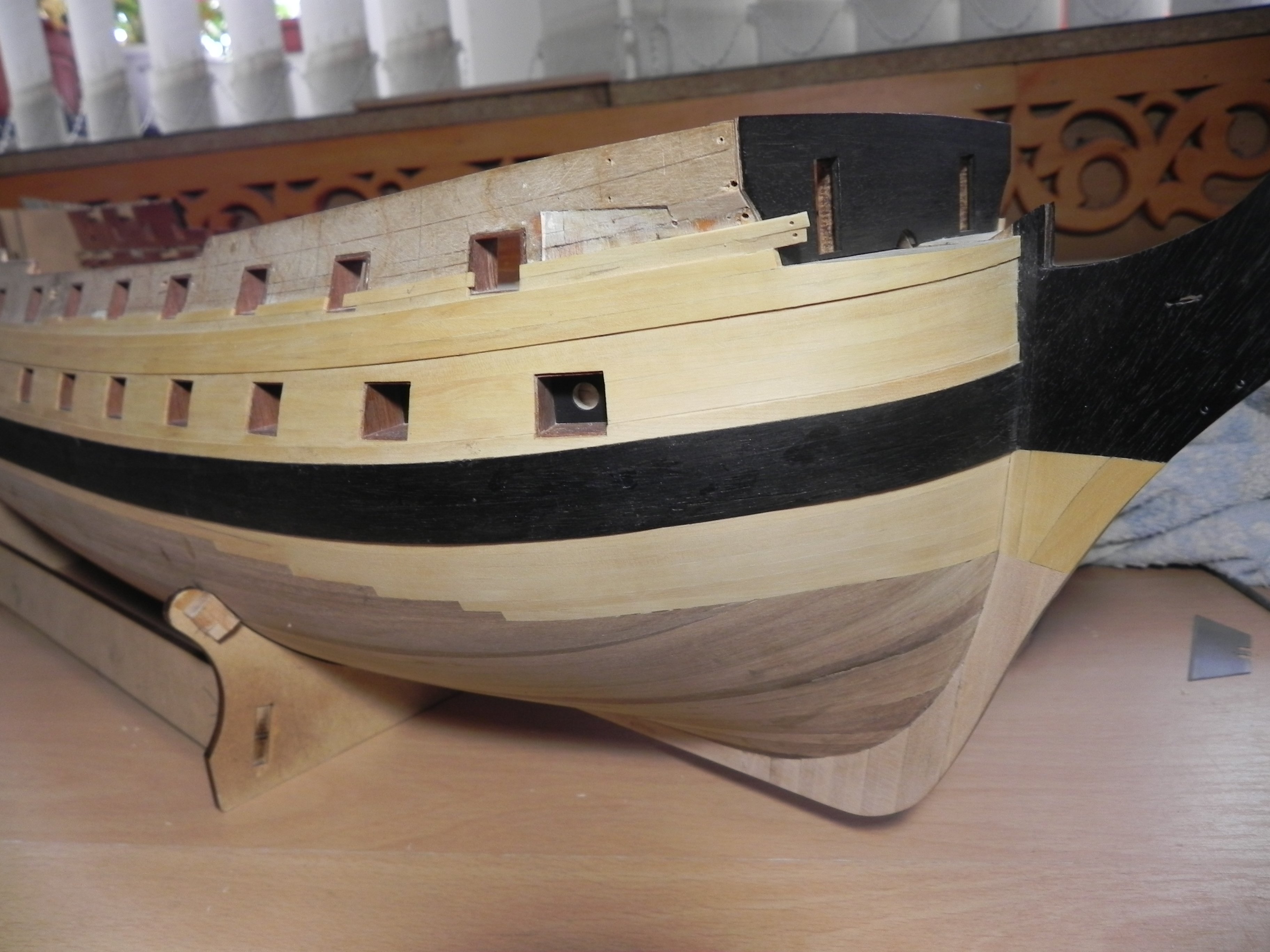

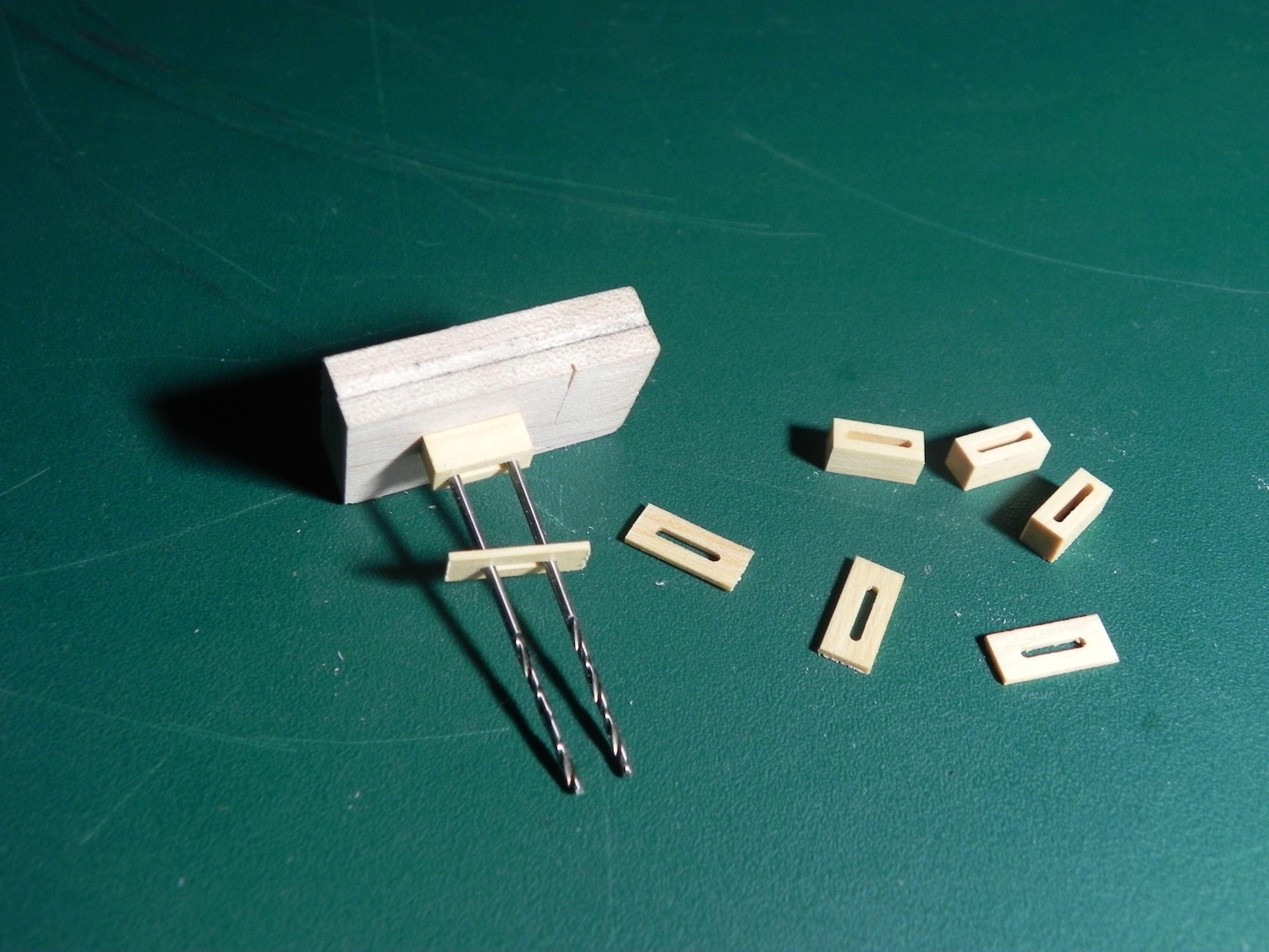

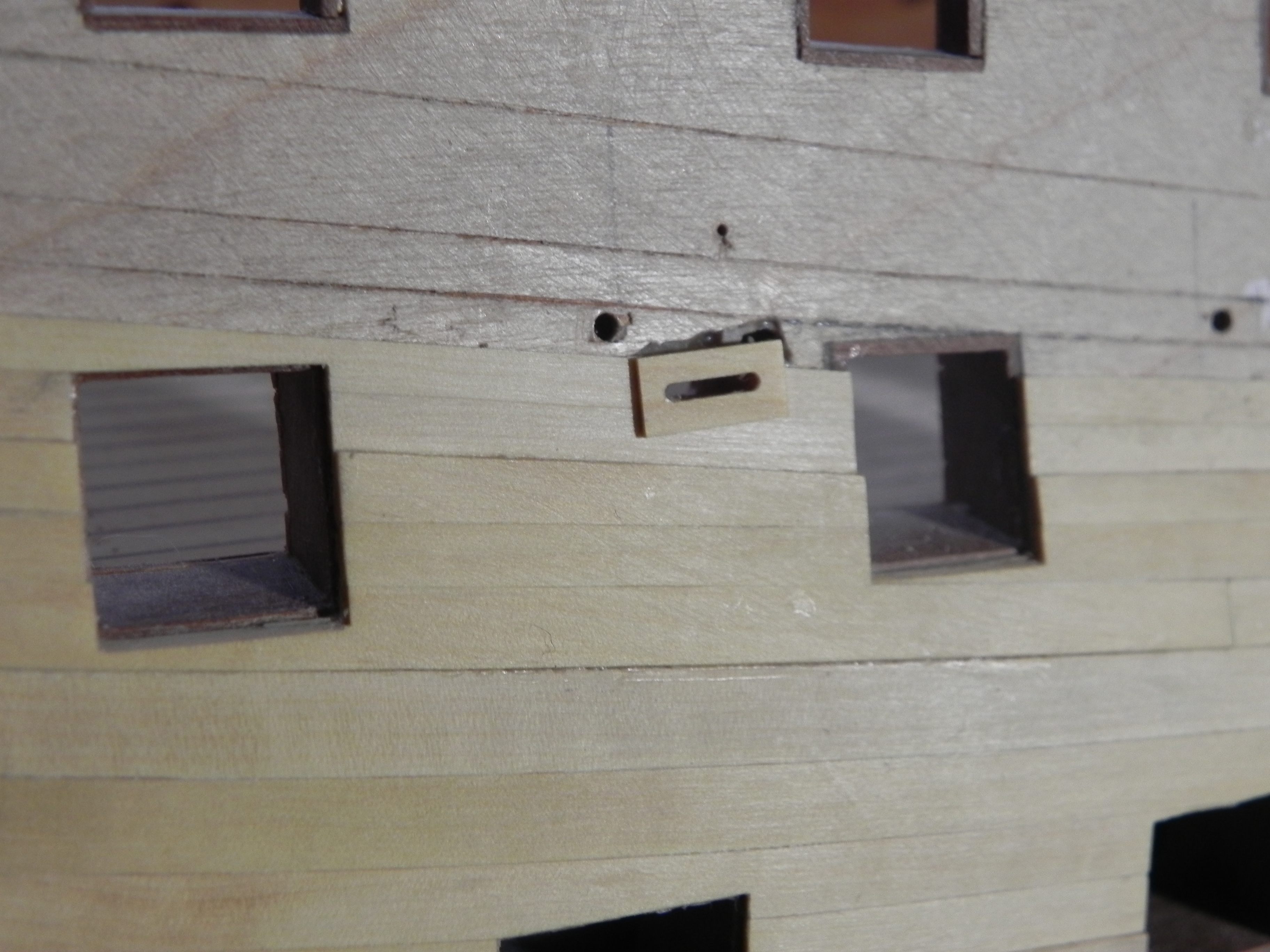

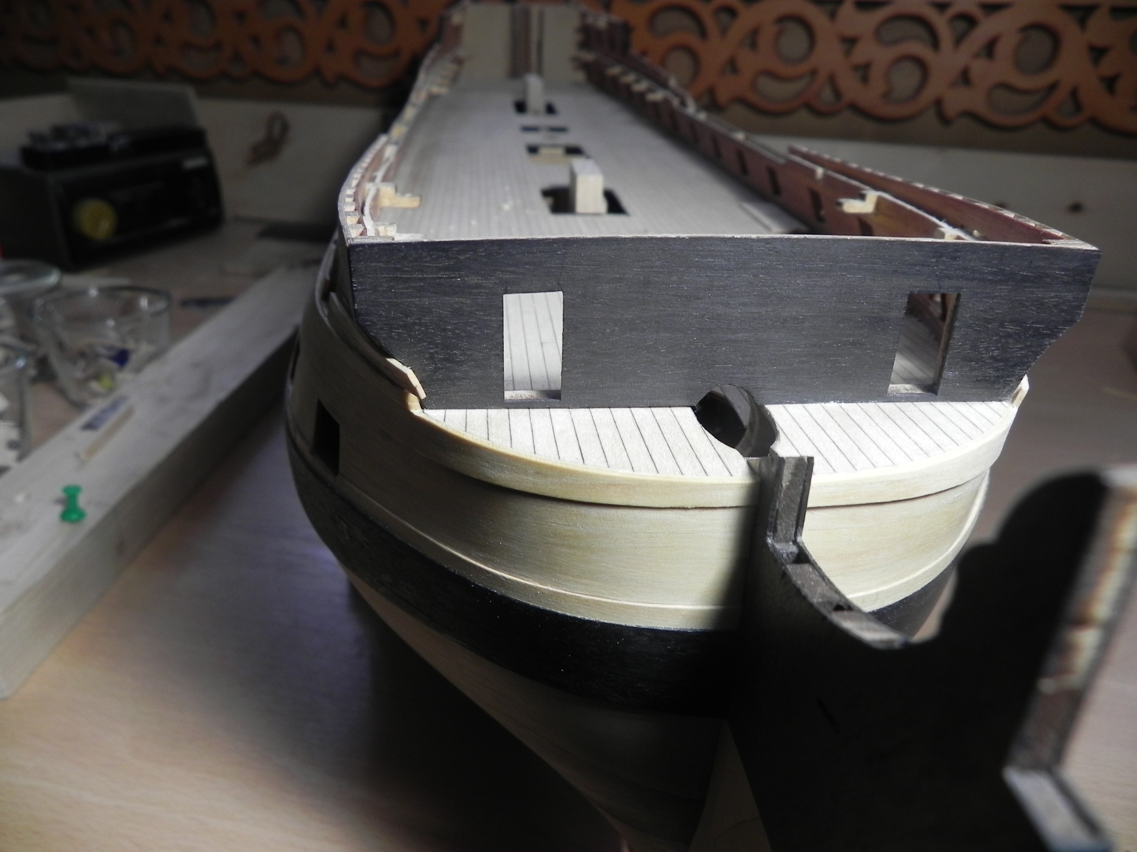

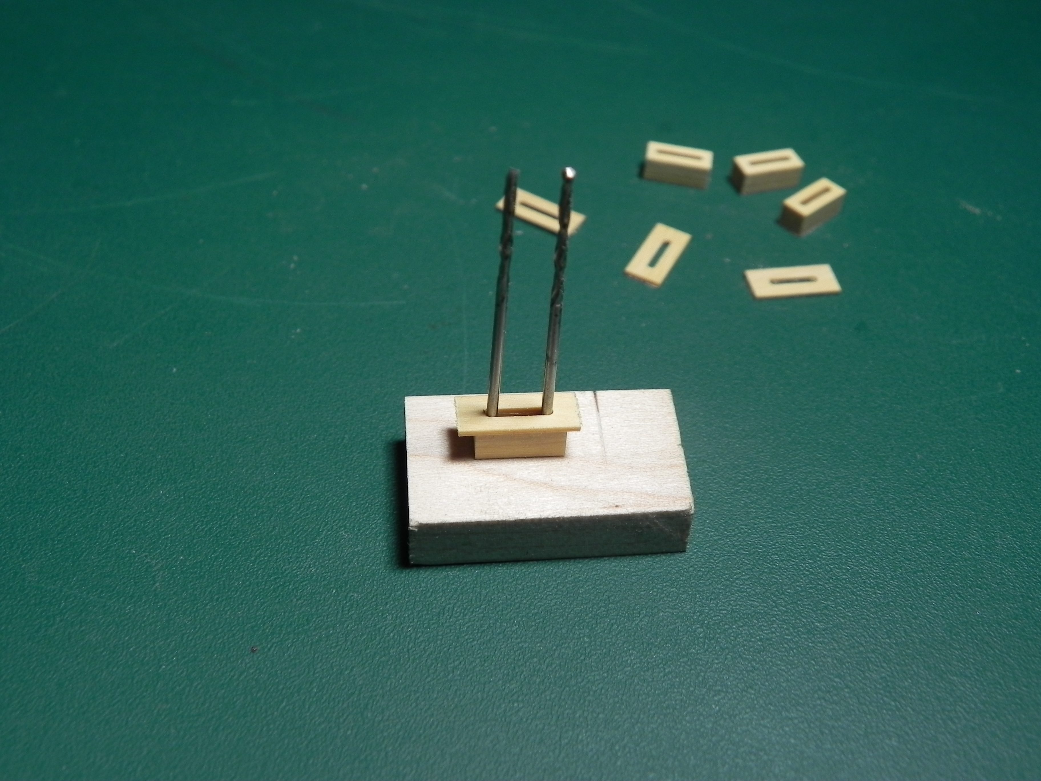

Добрый день. Хвастать -то и не чем. Работа чуть продвигается, даже не каждый день сажусь. Перед зимой по дому много работы. Начал обшивать выше второго бархоута, приклеил перегородку у гальюна. На этой перегородке был орнамент, убрал его, что-то не нравится. Думаю над технологией, посмотрел у Щевелева, как он делал орнамент на галерею, попробую применить. Решил применить вот такую конструкцию блоков, вроде с первого взгляда просто, а мудрил долго. Пока все.

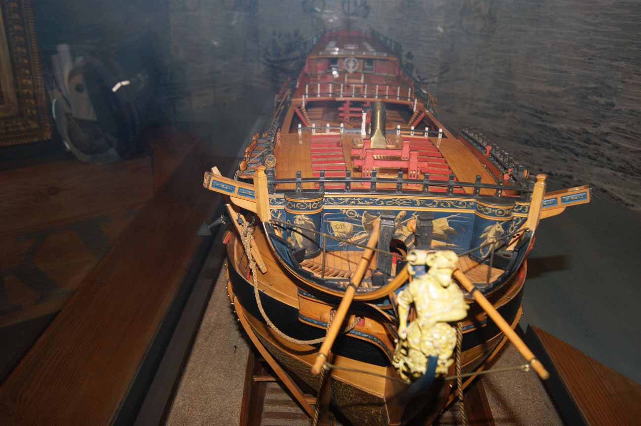

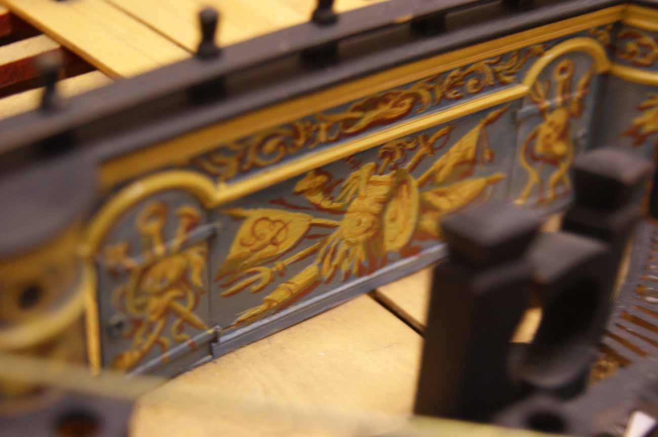

Добрый день! Наконец-то долгожданное обновление! Миша, вы, как всегда, на высоте! Насчёт орнамента на переборке бикхеда, думаю, вариант с обычной полоской-реельсом поверху - самый распространённый и наиболее вероятный.

Игорь, добрый день. С орнаментом на переборке , что на фото , может и выход. Ну там фоновое панно, рисунок. А если будет чисто черный цвет, то просто параллельных реек , по моему, будет мало. Хотелось бы сделать как было у меня , но хорошего качества, время есть подумать. Но на ваших фото тоже здорово. А как вам блоки, нормально будет, или что не так. Эту плоскость ,что наружу выходит я еще чуть утоньшу и фасочку сниму.

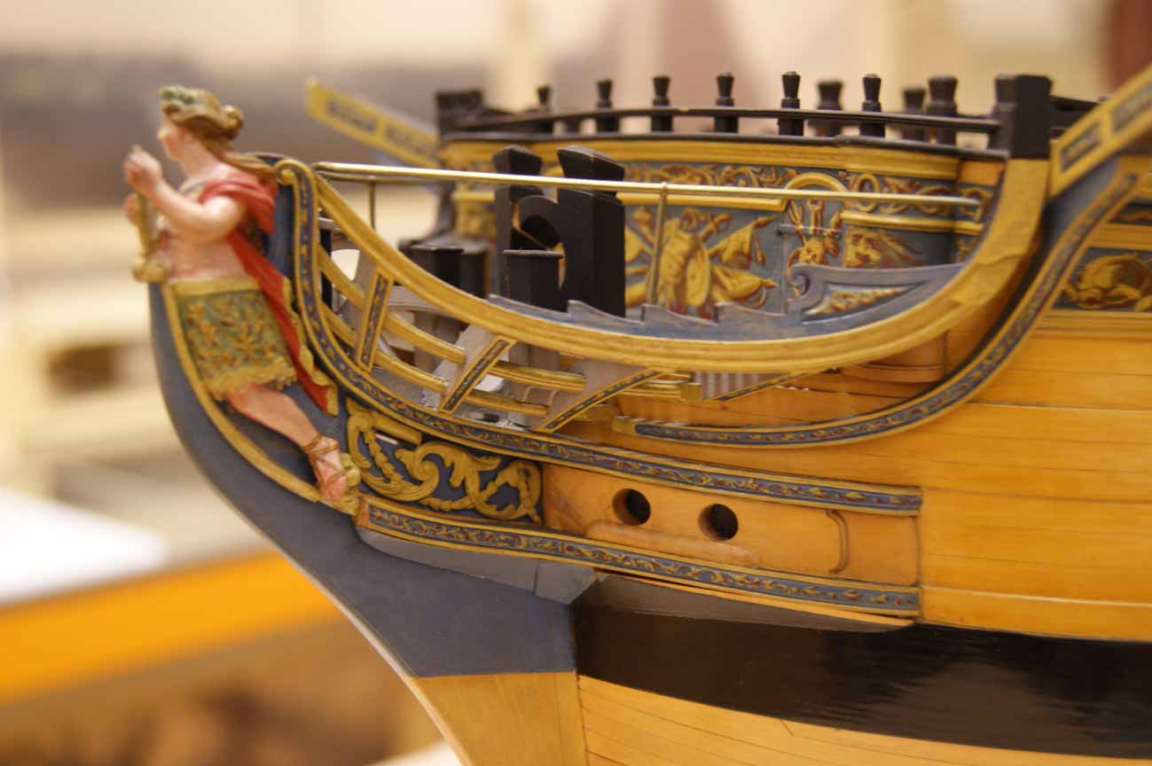

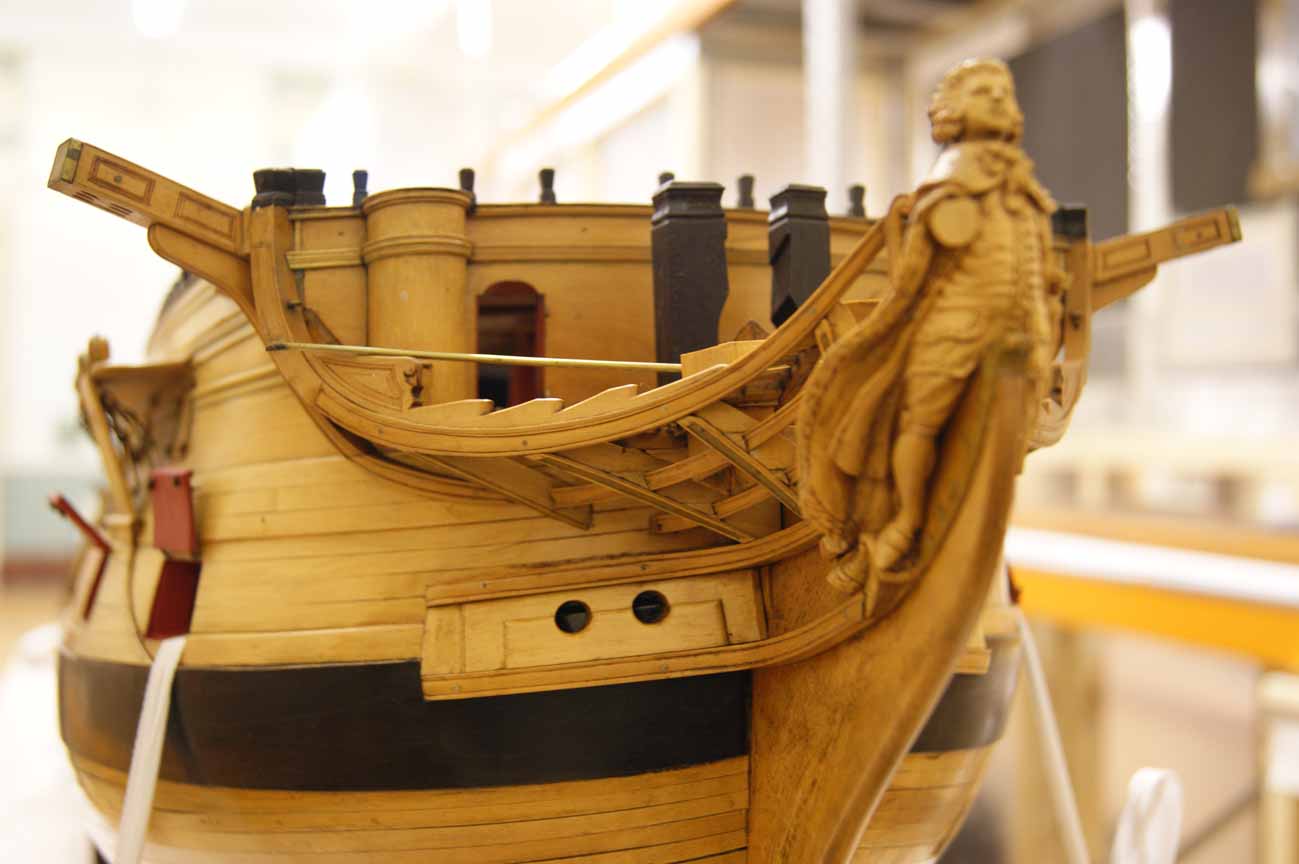

Блоки мне понравились. Про избыточную толщину щеки - я так и понял вас, что вы оставили на дальнейшую обработку, чтобы была идеальная чистовая, без провала. Что касается "колоннады" на передней переборке бикхеда, то здесь есть небольшая загвоздка, о которой я уже как-то писал: фактически, она на известных изображениях/моделях/чертежах и проч. семидесяти четырёх пушечников не встречается. На кораблях первого ранга видел. А вот на кораблях третьего ранга - такой вот, упрощённый вариант, обычно декоративный реельс идёт по переборке и по туалетным кабинкам - причём, он же есть на чертежах. Я так думаю, "колоннада" - очередная художественная выдумка разработчика.

Игорь, не совсем так. Я имею в виду блоки. Эта щечка будет выступать где-то 03 мм от чистовой.Блок будет выделяться. С орнаментом- согласен, буду делать как надо. Сейчас задача- выбрать какой делать реельс, я имею в виду рисунок. Может у вас есть фото крупным планом.

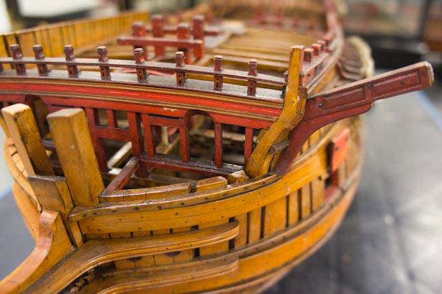

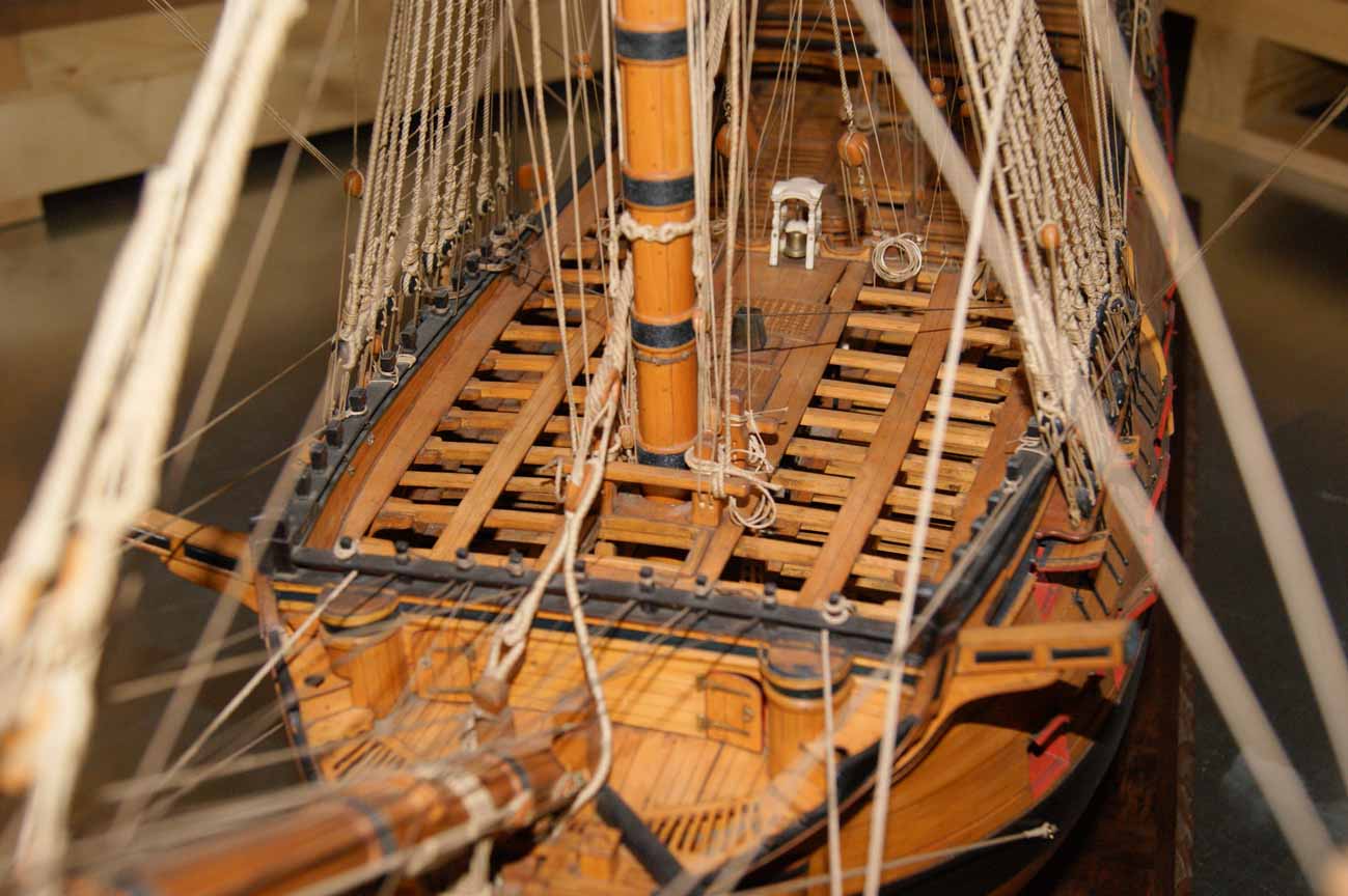

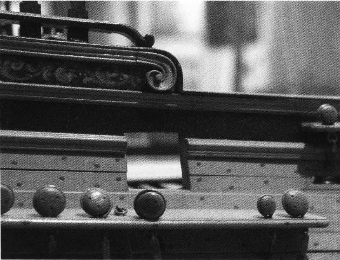

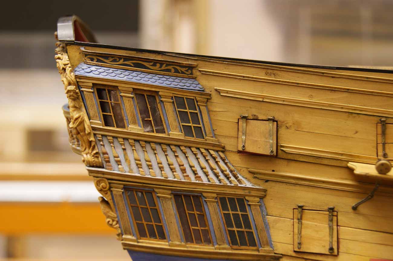

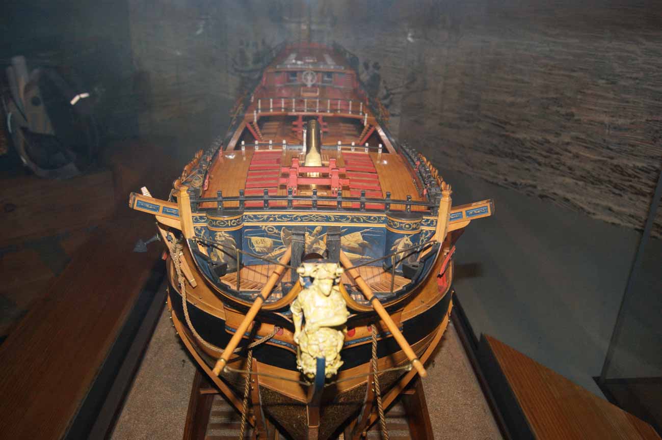

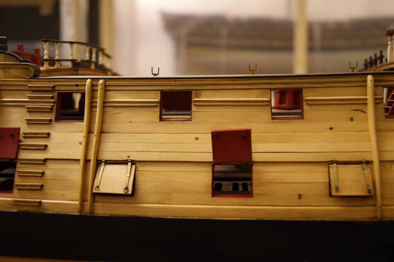

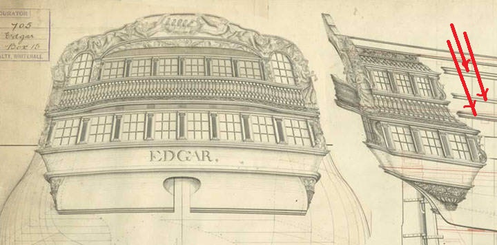

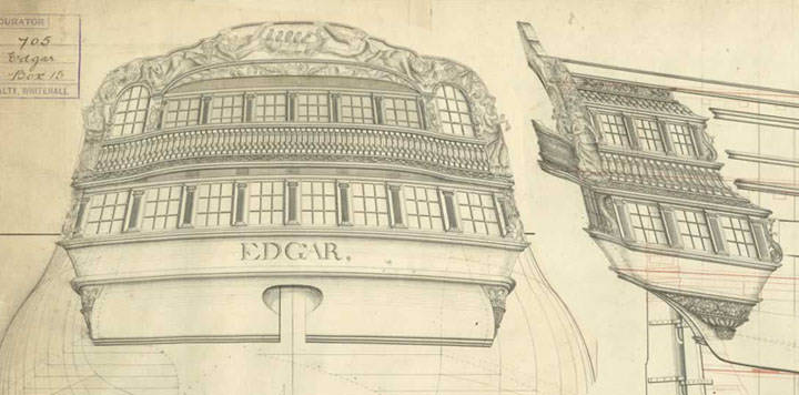

Верхние реельсы имели одинаковый профиль по всему контуру корабля. Какой реельс вы пустите по центру верхних пушечных портов опердека, такой же будет и в корме, и на носовой переборке. Мудрить и придумывать ничего не надо: профиль реельсов показан на оригинальном чертеже систершипа - "Эдгар", и на музейных моделях. Повсюду он "один и тот же" - как бы состоит из двух полукруглых в сечении полос, верхняя полоса выдаётся наружу больше нижней - и так все декоративные реельсы.

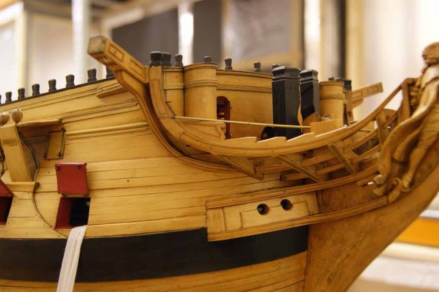

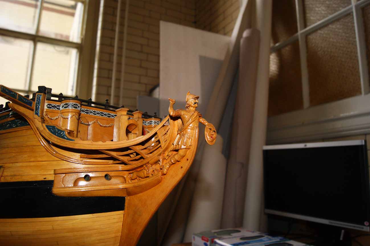

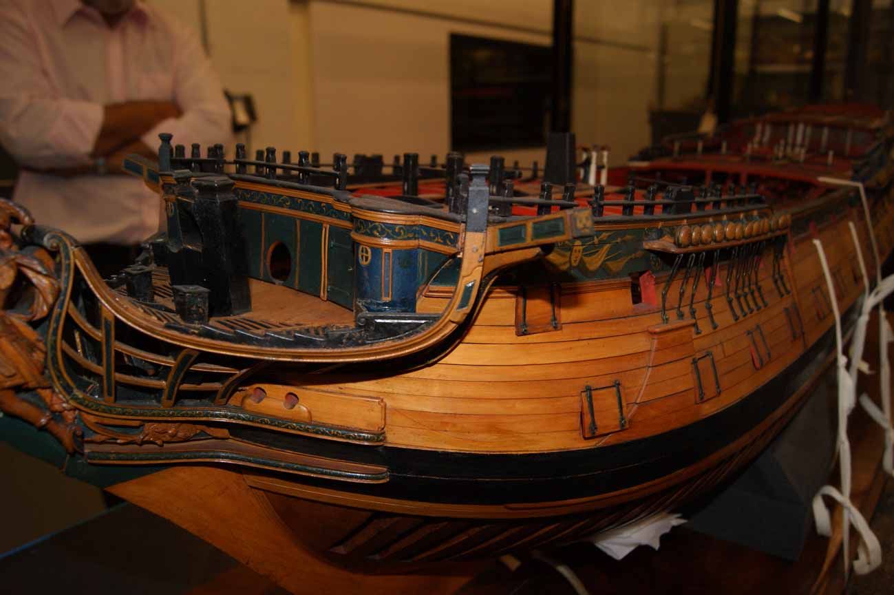

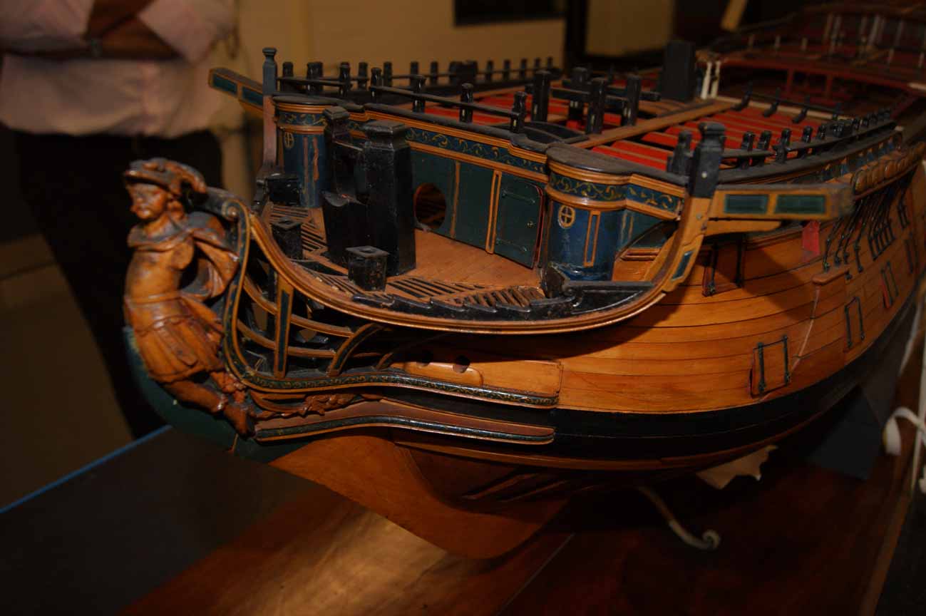

Конечно, везде заметны некие вариации, как в пользу упрощения, так и в сторону усложнения профиля реельса - на моделях. Вот ещё пара фото в нужном ракурсе. На чертежах же профиль реельса "классический".

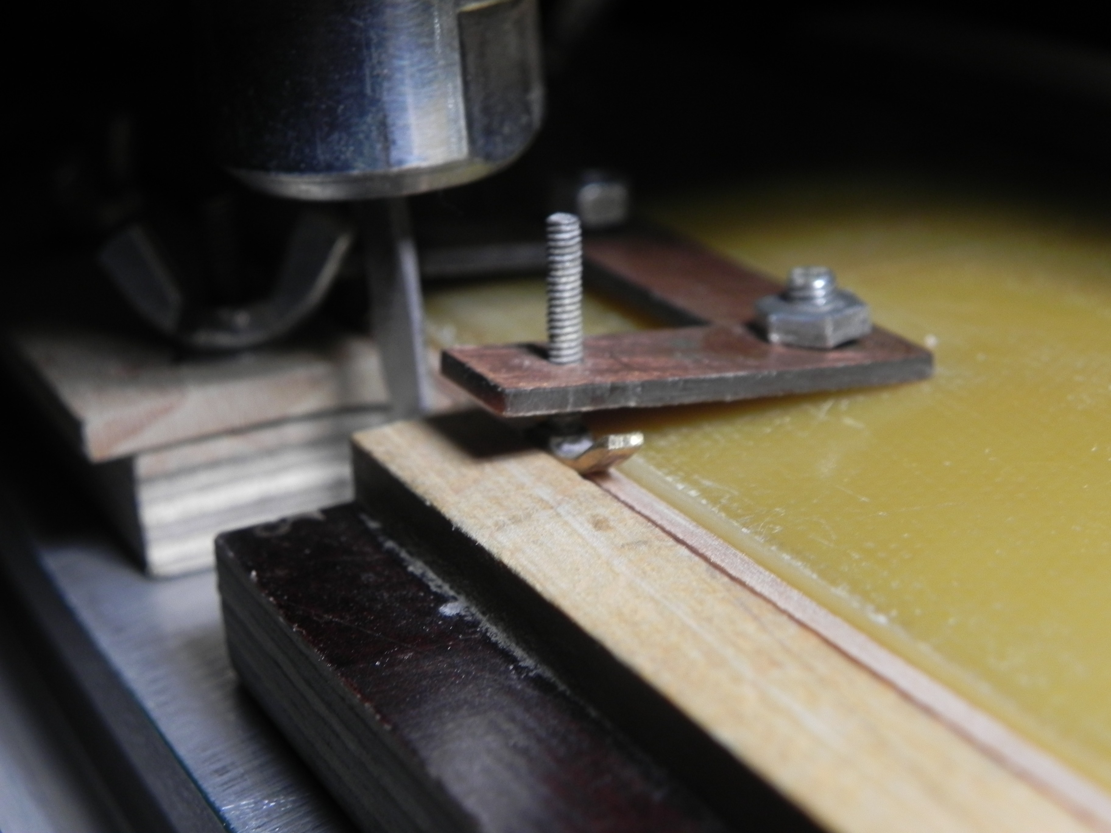

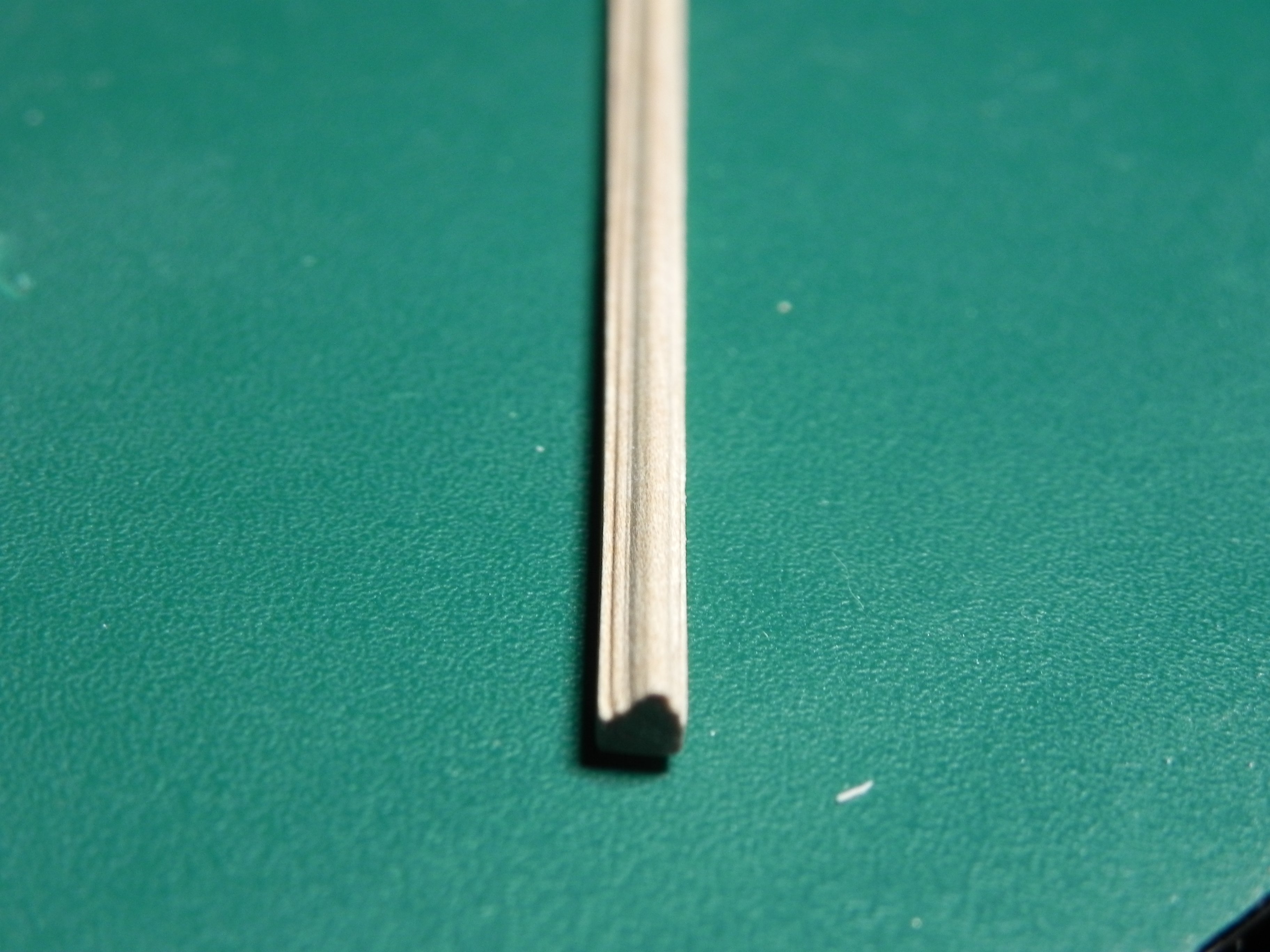

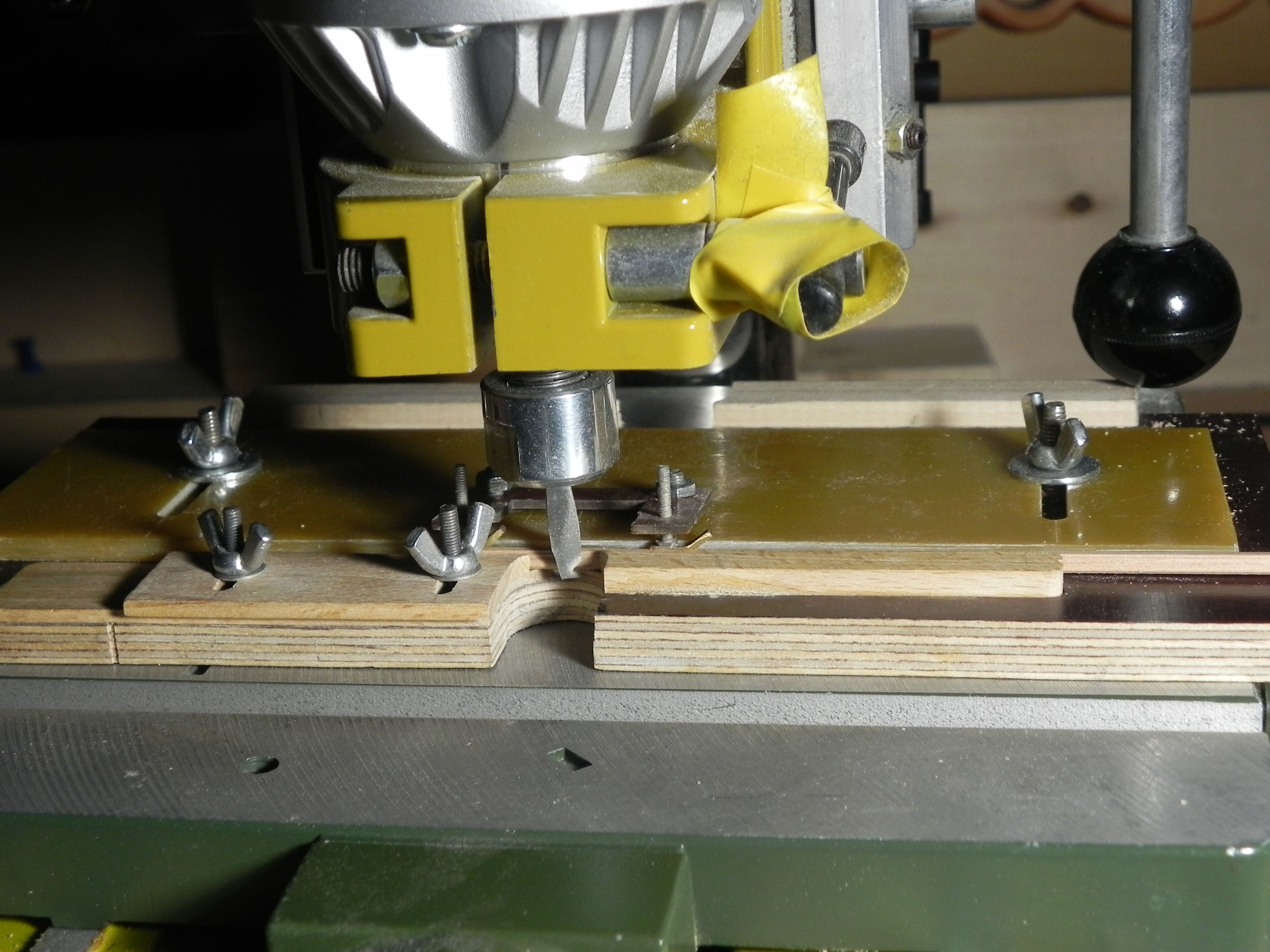

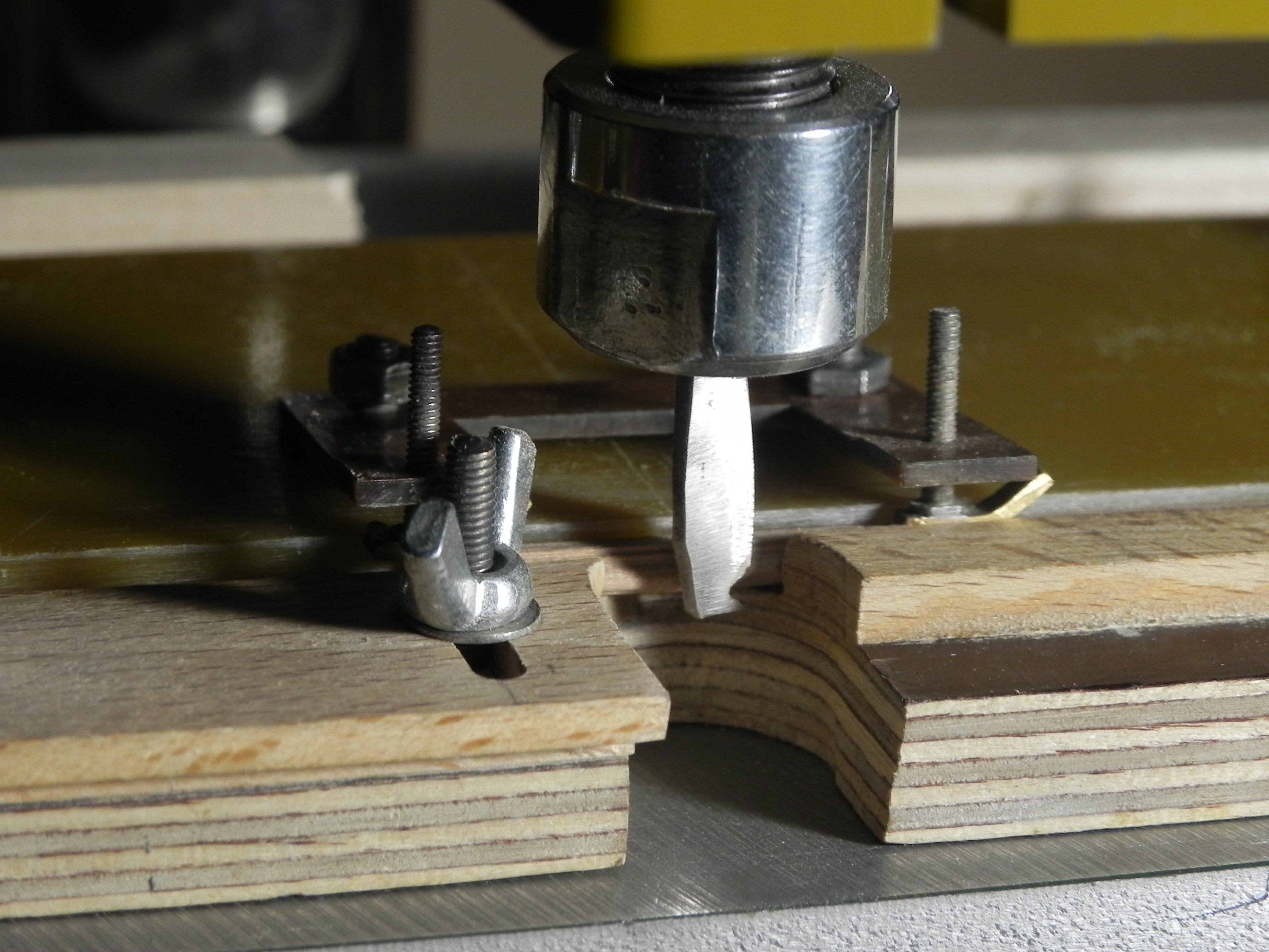

Добрый вечер. Подошло время сделать фигурный реельс. Давно делал приспособление для обработки реек. И в размер удобно вгонять , и фаски снимать, и для этого дела подходит. Что-то фотографии не четкие. Смысл должно быть понятен.

Миша, добрый вечер! Хорошая приспособа. Очень порадовал профиль реельса - вы выбрали один из самых сложных вариантов, но и самый красивый. Из чего сделали фасонную фрезу?

Игорь, добрый день. Фрезу делал из надфиля. Как показывал Щевелев. Сегодня попробую еще несколько рисунков профиля.Техническая часть у меня получается хорошо, а вот красиво сделать рисунок профиля не очень.

... по моему, ОЧЕНЬ хорошо! Потратить массу времени на классную и продуманную приспособу, чтоб получить несколько реельсов... Не каждый сможет! ...Вернее, не захочет. Да и на профиле все "выпуклости" читаемы...

Андрей, я на этой приспособе многое делаю. Рейки калибрую после циркулярки. Не получается сразу точно пилить, да еще самшит, а тем более эбен плохо пилятся, сечется кромка. Даже у Бибигона и то бывает. Чем она удобна, рейка прижимается со всех сторон, люфта нет,а значит и нет волны на рейке. Рисунок выходит чистый. Правда делаю много заходов, не беру сразу много.
