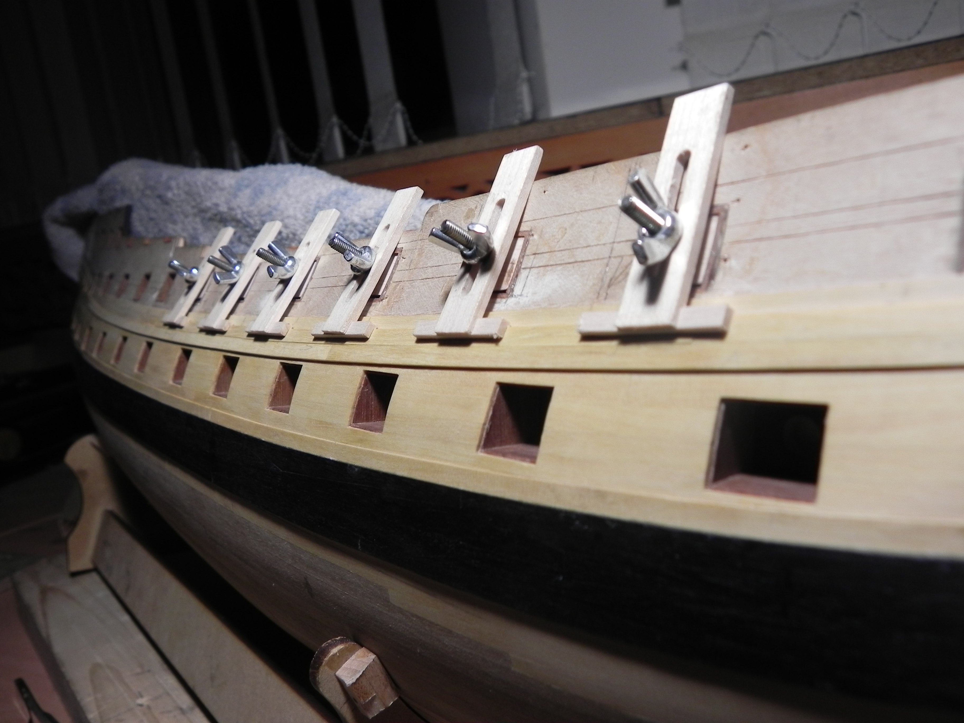

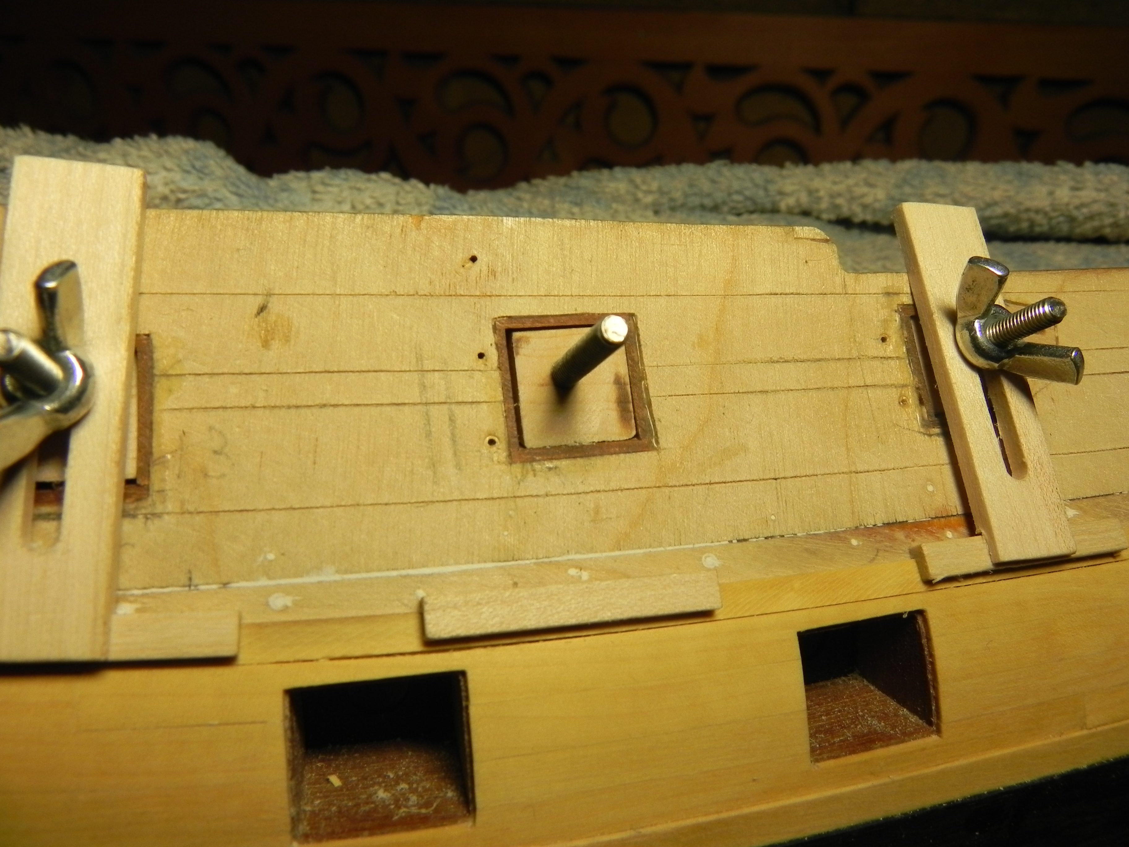

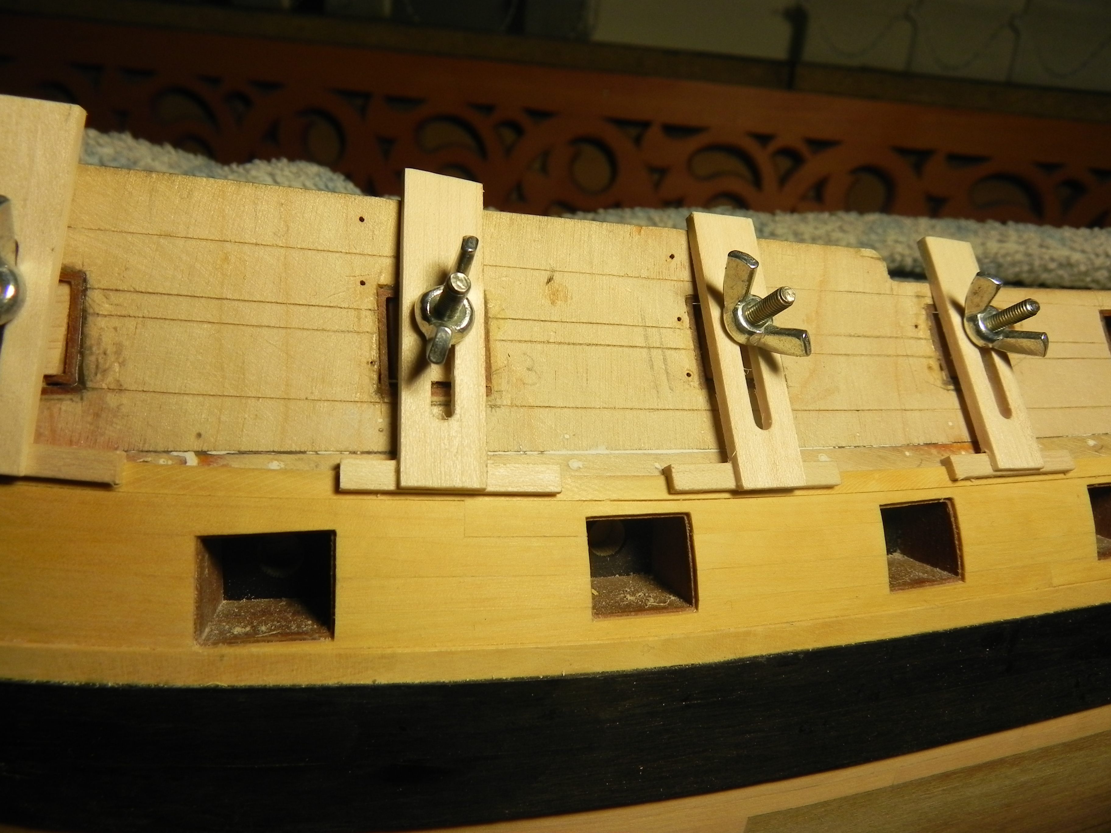

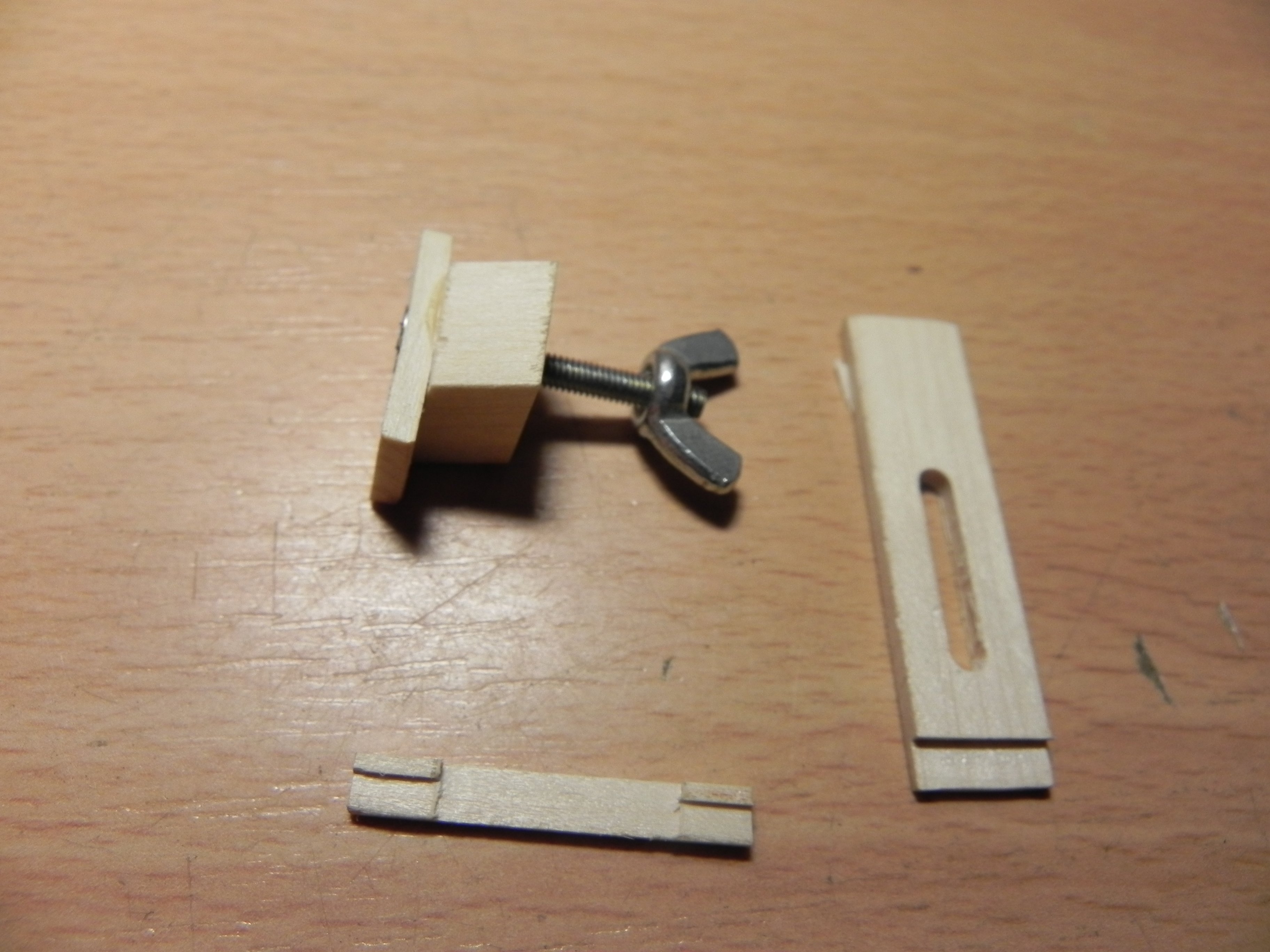

Добрый день. Может кому будет интересен вот такой метод прижима рейки при склеивании. Я уже говорил, что в 1мм фанере кнопка не держит, а от шурупа большая дырка остается. А при этом методе все это исключается.

Михаил, красивая идея, спасибо!
А винт и барашек М3 или М4?

Петр, здесь резьба м3, но можно и м4. Делал из того, что нашлось.

Да, в принципе в порт и М4 спокойно пролезет, просто на М3 барашки сложнее купить.

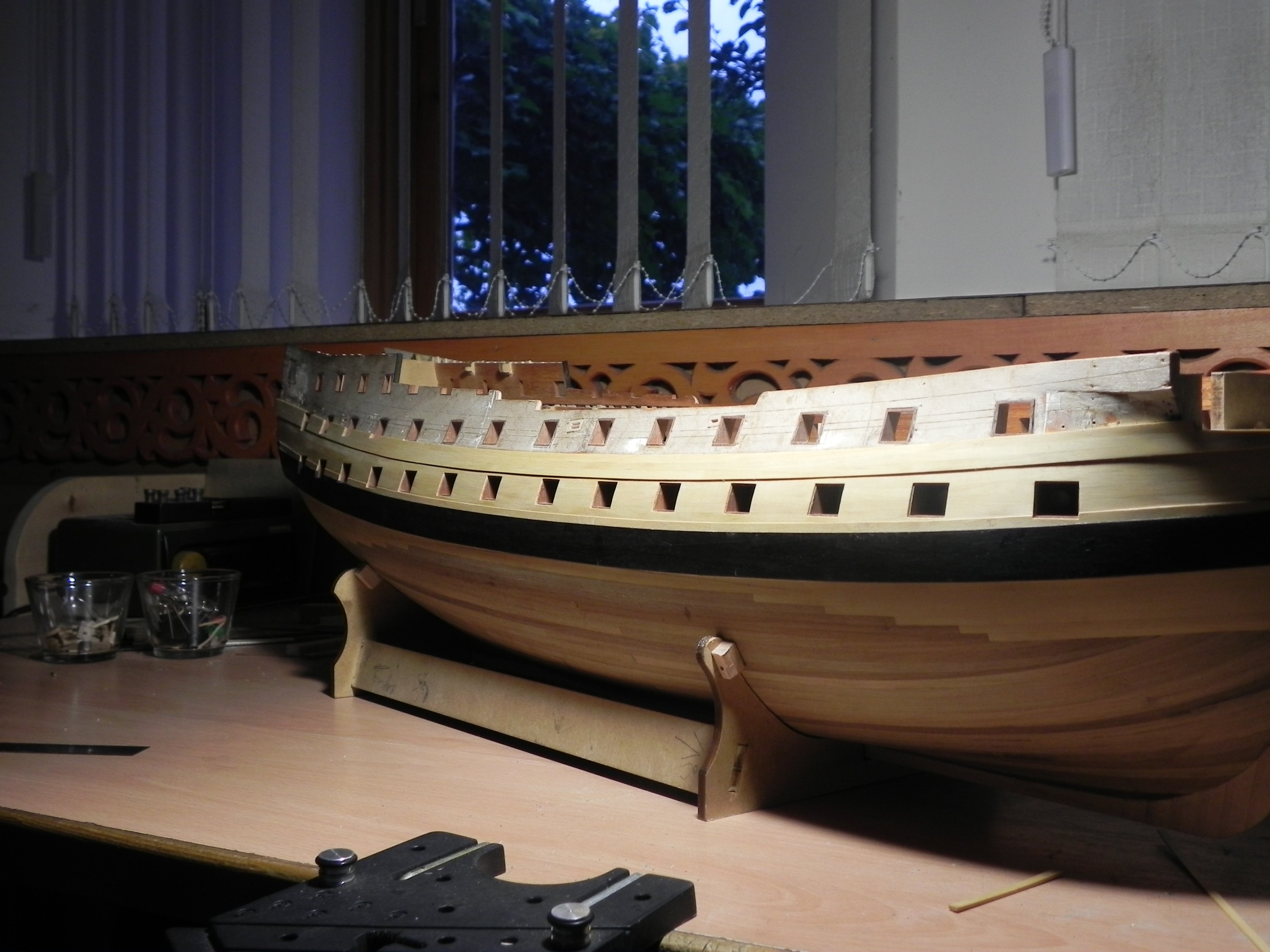

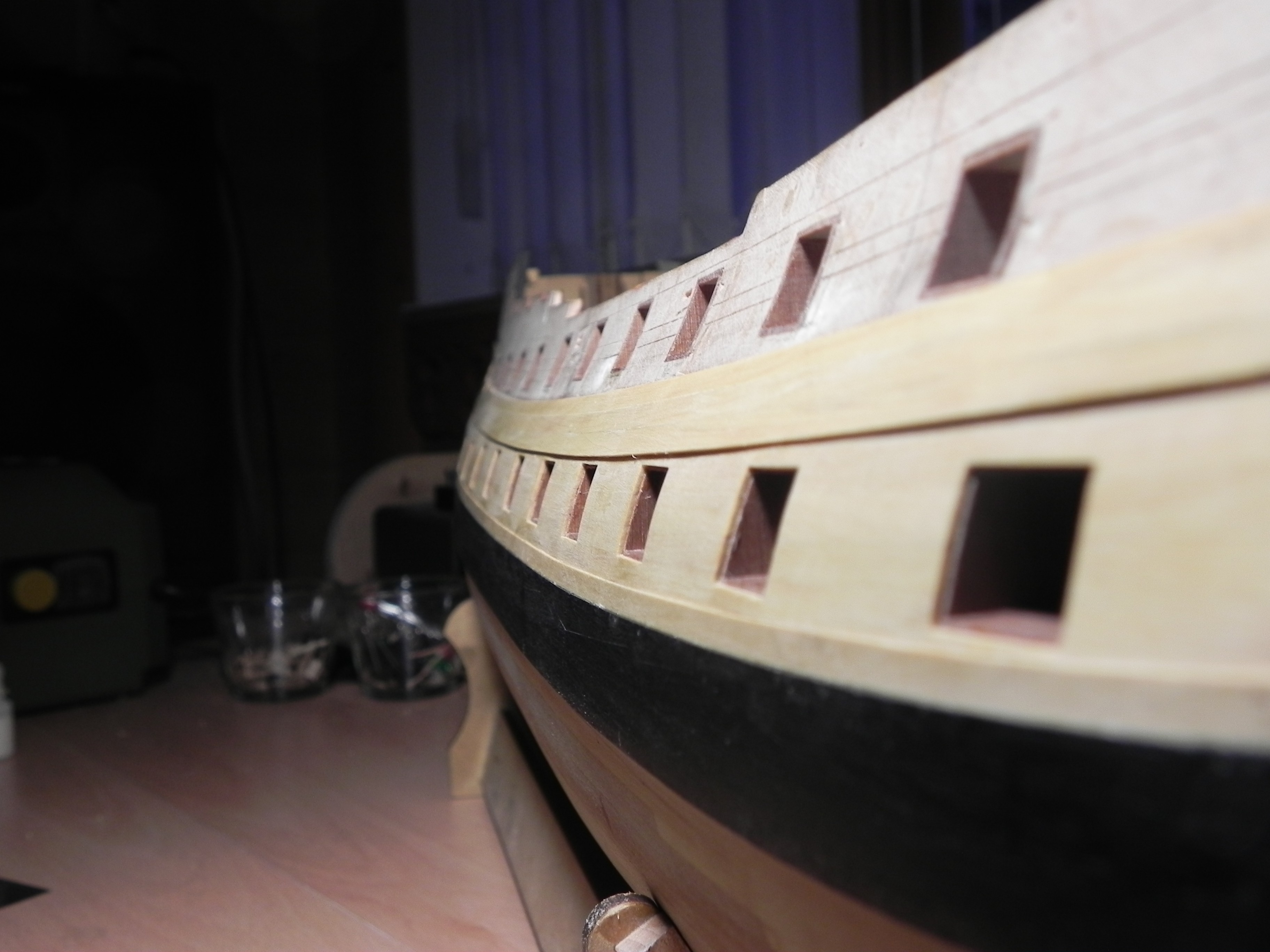

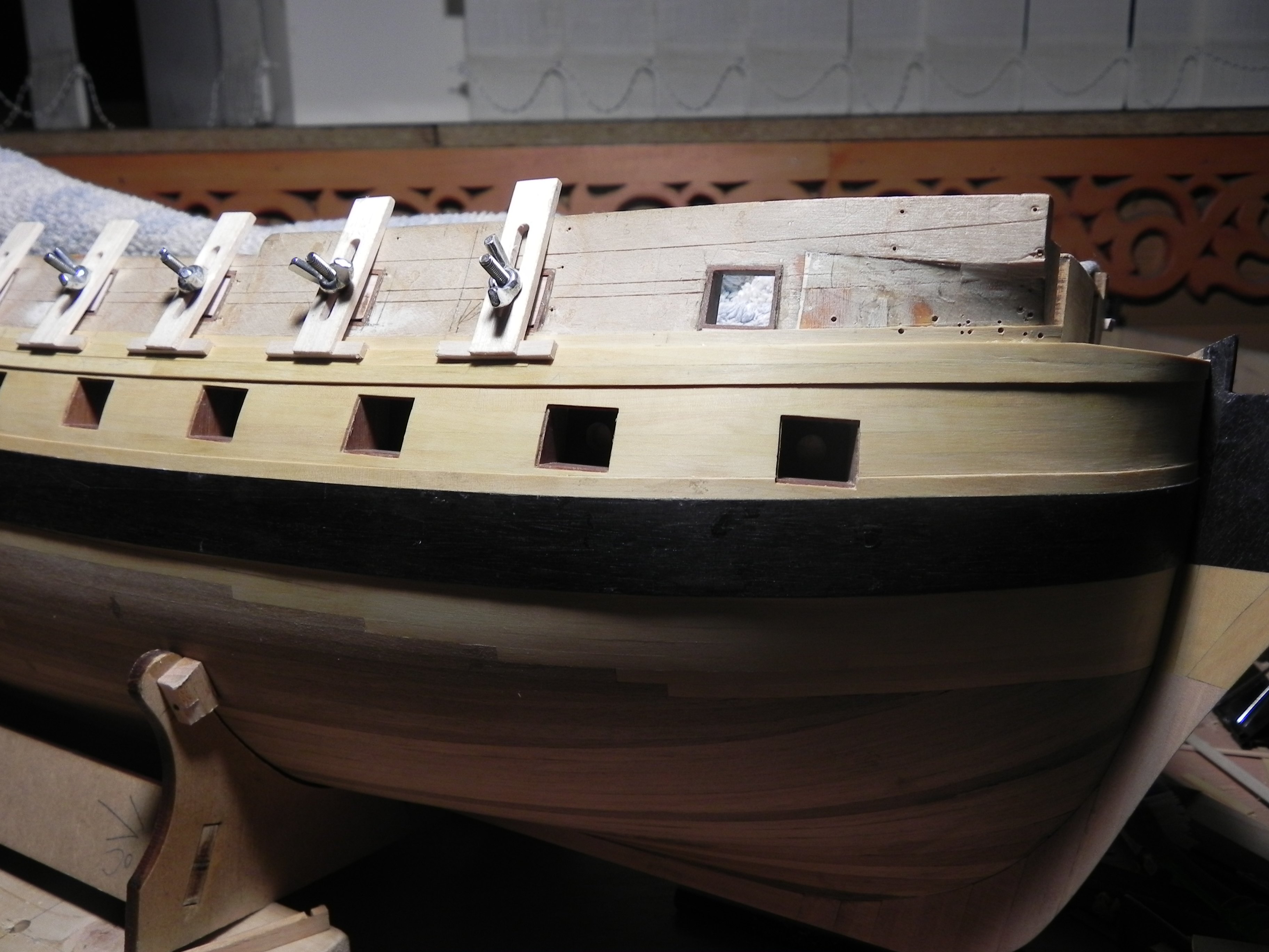

Добрый вечер. Делаю второй бархоут. Не ровное по цвету дерево, приходится вырезать кусками.

Миша, здравствуйте! Очень аккуратно получается. Неоднородность цвета пока не сильно бросается в глаза. Конечно, после масла цвет будет глубже, но это не значит, что будет некрасиво, нет. Хочу отметить отлично обшитые пушечные порта гондека - получилось очень хорошо.

Игорь Тараканов писал(а):Хочу отметить отлично обшитые пушечные порта гондека - получилось очень хорошо.
+1! Особо - четверти хороши!

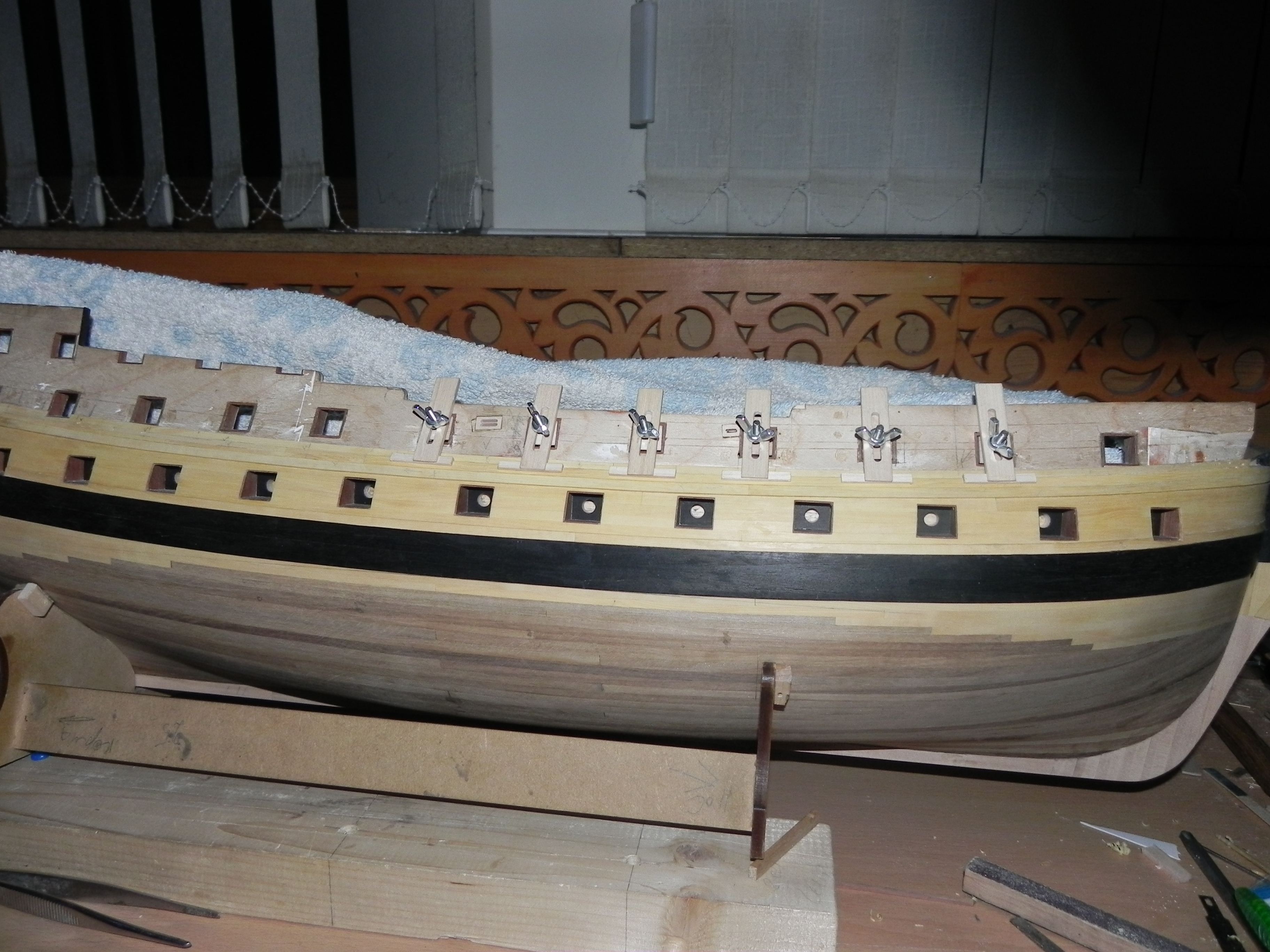

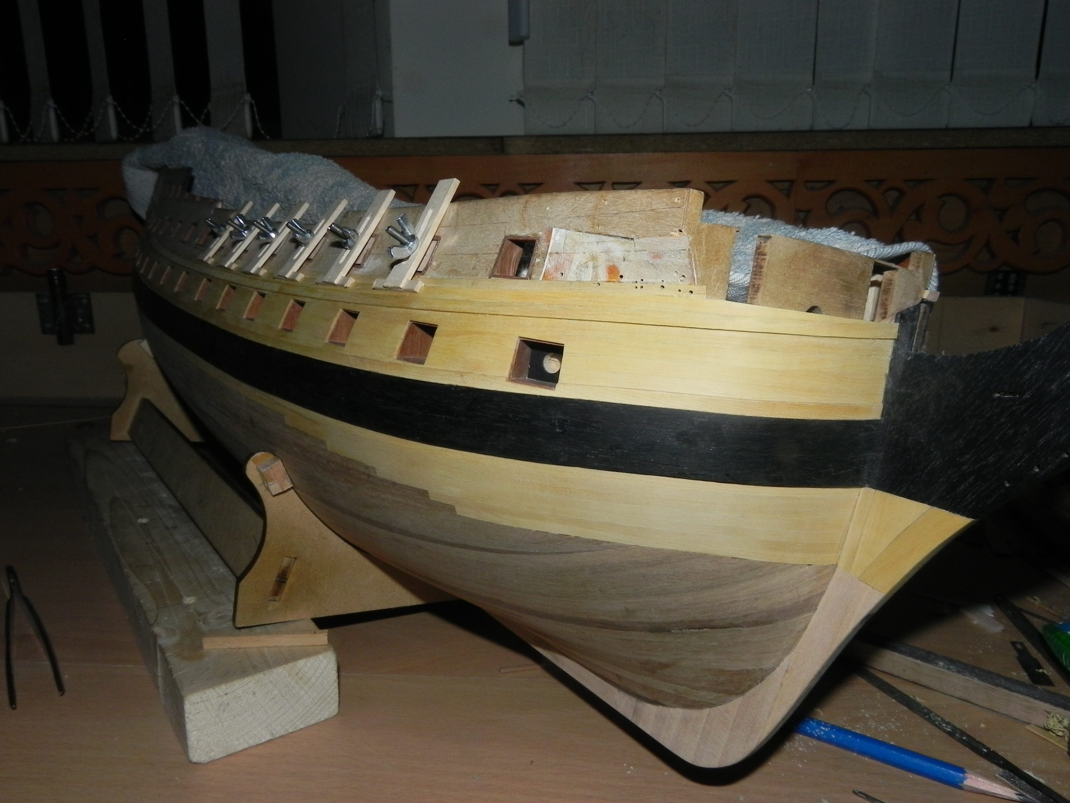

Добрый вечер. Закончил второй бархоут с одной стороны. Если бы самшит был однороден, получилось бы лучше.

Михаил да куда уж лучше то ? И так всё отлично !

Миша, добрый день! Отличный бархоут! Что касается "неоднородности", на мой взгляд, получилось всё очень хорошо. Сейчас самое интересное начнётся - обшивка выше, до вест-реельса, сам вест-реельс, выше него черный фриз до шир-реельса, шир-реельс и планширь.

m.Komarov.1947. писал(а):Закончил второй бархоут с одной стороны.
Третья фотка классная - показатель качества проделанной работы.

FreeLander писал(а):Третья фотка классная - показатель качества проделанной работы.
Я, когда увидел эту фотографию, невольно вспомнил, что Михаил всегда приводил в пример А. Доманова. И вот сразу всплыло в памяти такое же фото Алексея, в подобном ракурсе, и там я ещё подумал: эх, с такого ракурса заметен неравномерный перепад по высоте бархоута, иначе говоря, седловатость бархоута у Лёши подкачала. А у Миши получилось идеально. А всё благодаря сложному способу нанесения размётки, как на вашей Пандоре
