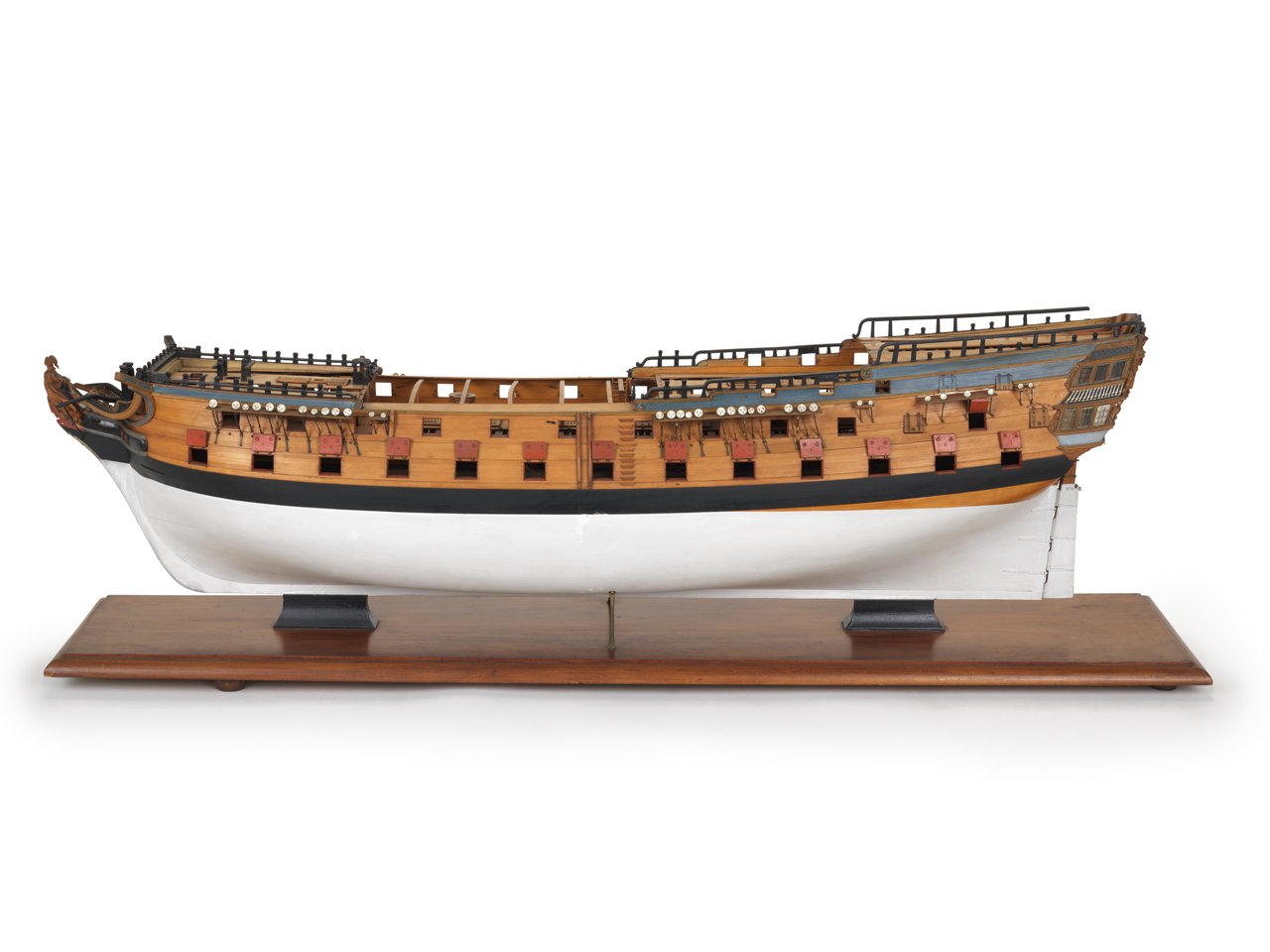

Виталий, привет! К сожалению, мне не попадалось никакое исследование на этот счёт. Все авторы, которые упоминают использование пергамента для украшения фризов на бортах моделей, ограничиваются одним-двумя предложениями. Однако, я понимаю ваш интерес и смею вас заверить: я искал подобный пергамент на моделях периода вашего Барфорда, и он таки есть! Главное, знать, где проходит та невидимая временная грань, когда на настоящих кораблях реально (а не по указанию Уложения!) перестали делать скульптурные барельефы на фризах и заменили их раскраской. Я уверен, что на Барфорде уже не было барельефов на фризах, и его борта были украшены имитирующим барельеф рисунком, а, значит, у вас есть возможность упростить себе постройку модели, воспользовавшись наработками старинных английских мастеров. С другой стороны, я бы для надёжности подождал бы ещё больше фотографий от иностранных коллег, которые пообещали отщёлкать модель-прототип...
Посмотрел ещё раз фотографии модели-прототипа Барфорда из Гринвича. Да, на модели тоже пергамент. Слева на нижнем подзоре трещина, разорвавшая бумагу.
Добрый день, Игорь. Я продолжаю читать книги, и информация обретает свои места постепенно. У Франклина на стр 103-107 приведено описание модели36-40 пушечного корабля пятого ранга, примерно 1660 год. Вот этого ...
Вот, что он пишет по поводу фризов:"На фортовых фризах изображены трофеи, выполненные в неярких тусклых цветах, скорее всего, данная модель является самой ранней из известных, на которой имеются орнаменты такого типа". Фото этой модели есть на сайте музея Гринвича, но нет того фото, которое приведено в книге. А в книге на фото видно, что фризы состоят из частей, скорее всего сплошные куски шпона. Возможно, прямо на них (без проклейки шпона бумагой или холстом) нанесен рисунок. Вы могли бы найти цитаты , в которых видели указание на материал подложки рисунков - почему вы называете это "пергамент", это указание из цитаты или это ваше предположение?
Вот, что он пишет по поводу фризов:"На фортовых фризах изображены трофеи, выполненные в неярких тусклых цветах, скорее всего, данная модель является самой ранней из известных, на которой имеются орнаменты такого типа". Фото этой модели есть на сайте музея Гринвича, но нет того фото, которое приведено в книге. А в книге на фото видно, что фризы состоят из частей, скорее всего сплошные куски шпона. Возможно, прямо на них (без проклейки шпона бумагой или холстом) нанесен рисунок. Вы могли бы найти цитаты , в которых видели указание на материал подложки рисунков - почему вы называете это "пергамент", это указание из цитаты или это ваше предположение?Re: HMS Vanguard
А о какой модели идет речь? Разве в Гринвиче есть модель Берфорда? Вы, видимо, имели ввиду модель из Мистик Сиапорт, американский музей? Вот эта модель ....Игорь Тараканов писал(а):Посмотрел ещё раз фотографии модели-прототипа Барфорда из Гринвича. Да, на модели тоже пергамент. Слева на нижнем подзоре трещина, разорвавшая бумагу.
? ...- Игорь Тараканов
Да, пергамент, описываемый как бумага высшего качества, тонкая и прочная. ни о каком шпоне речи и близко не валялось!
"Пергамент, описываемый как бумага" это конечно хорошо. Но у меня есть предвзятое знание, что пергамент, это выделанная кожа. Может быть что-то там с периодами и терминологией происходило в разных странах. Но всякие справочники и энциклопедические ссылки говорят за версию кожи. Поэтому я и просил в виде ссылки или цитаты. http://dic.academic.ru/dic.nsf/enc_bibl ... 0%BD%D1%82

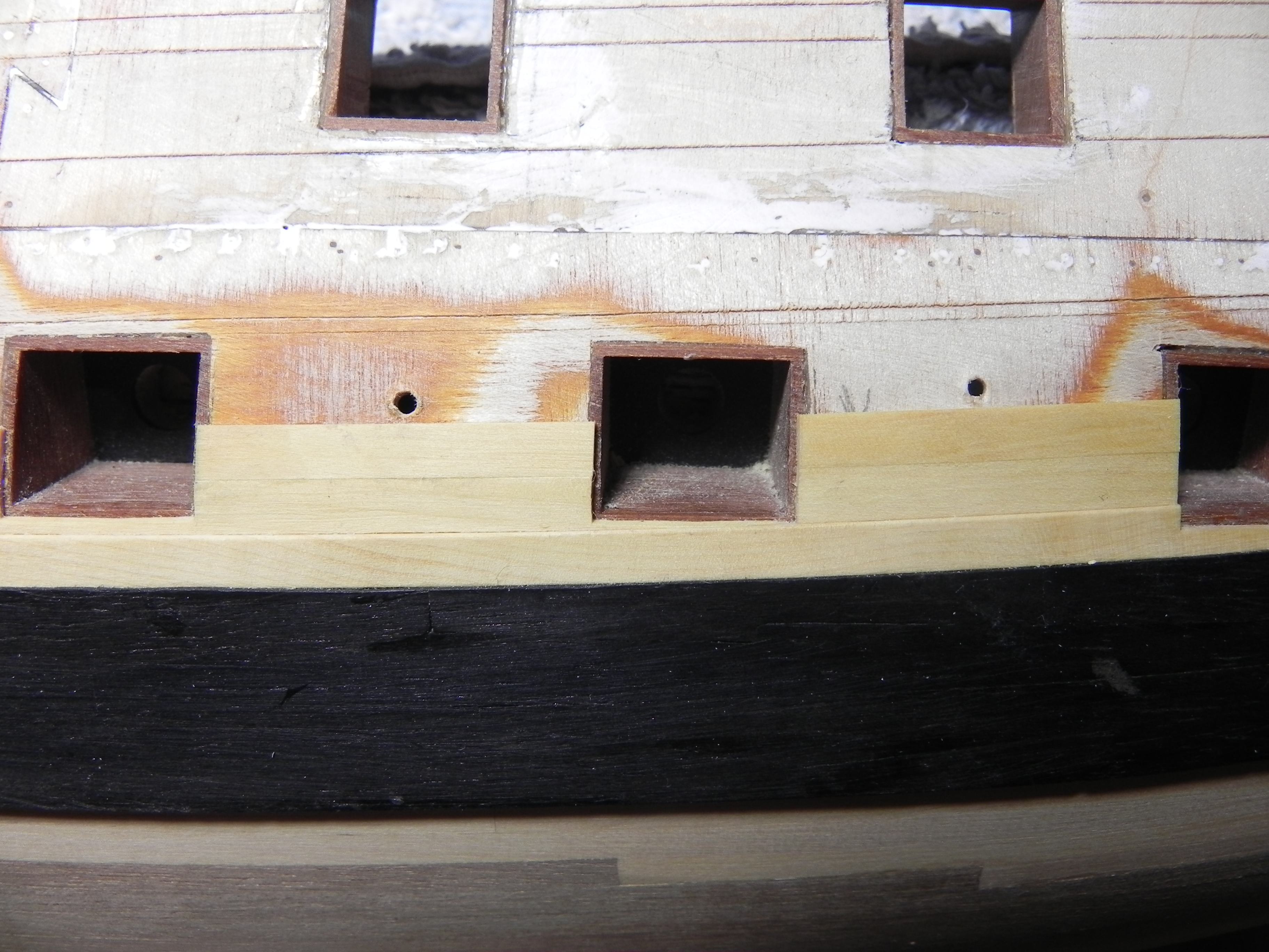

Добрый день. Работаю как черепаха, значит медленно. Все таки подхожу ко второму бархоуту. Хотел посоветоваться, как его делать. Толщина его два мм,толстовато. Может быть как и первый сделать из двух слоев. Можно первый где то 08мм, а второй 1,2мм, чтобы кромка верхей рейки была ниже кромки прилегающей рейки.

я первый слой майн бархоута тушью прокрасил и нужно очень постаратся, что б увидеть 2 слоя.

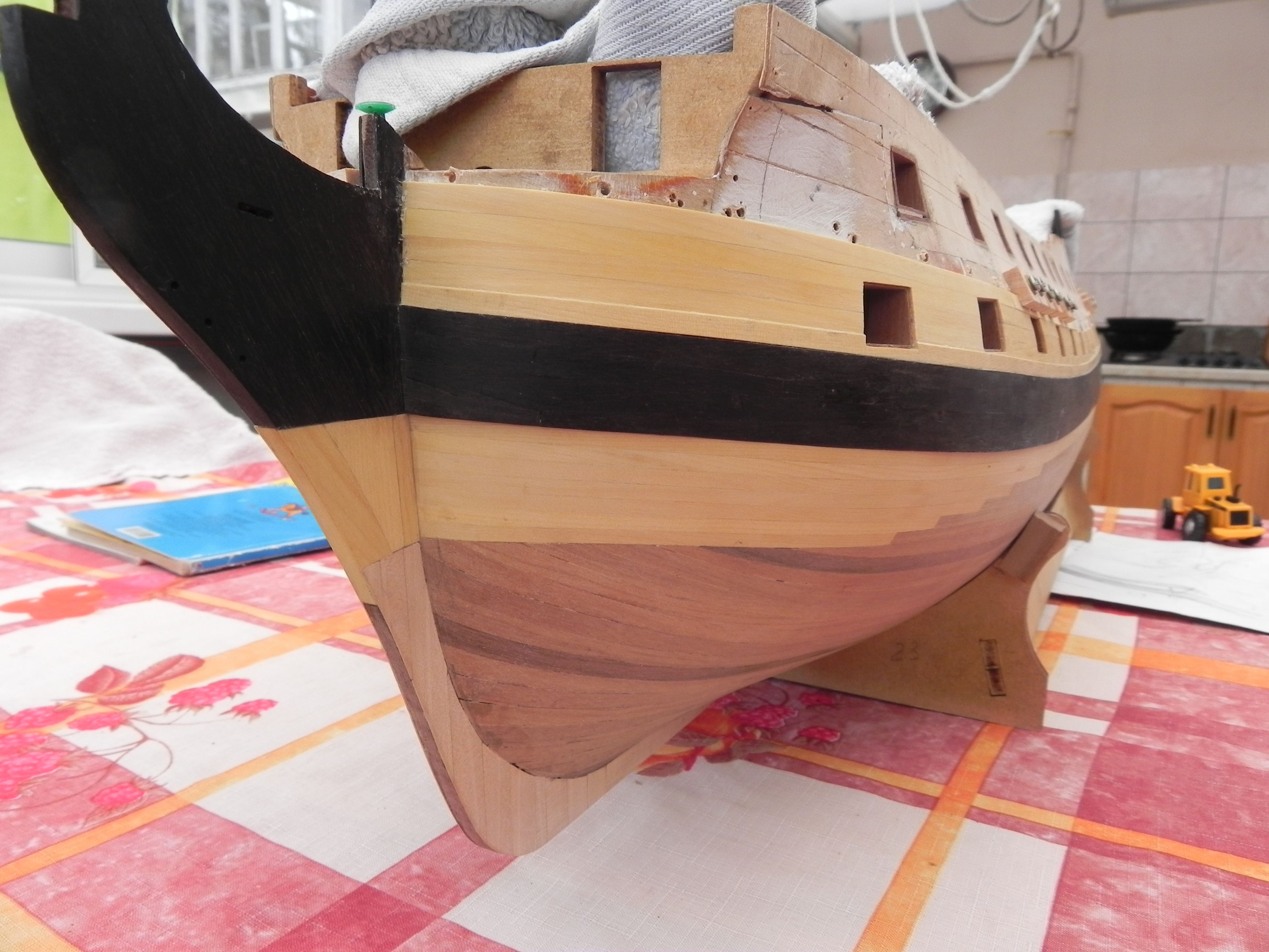

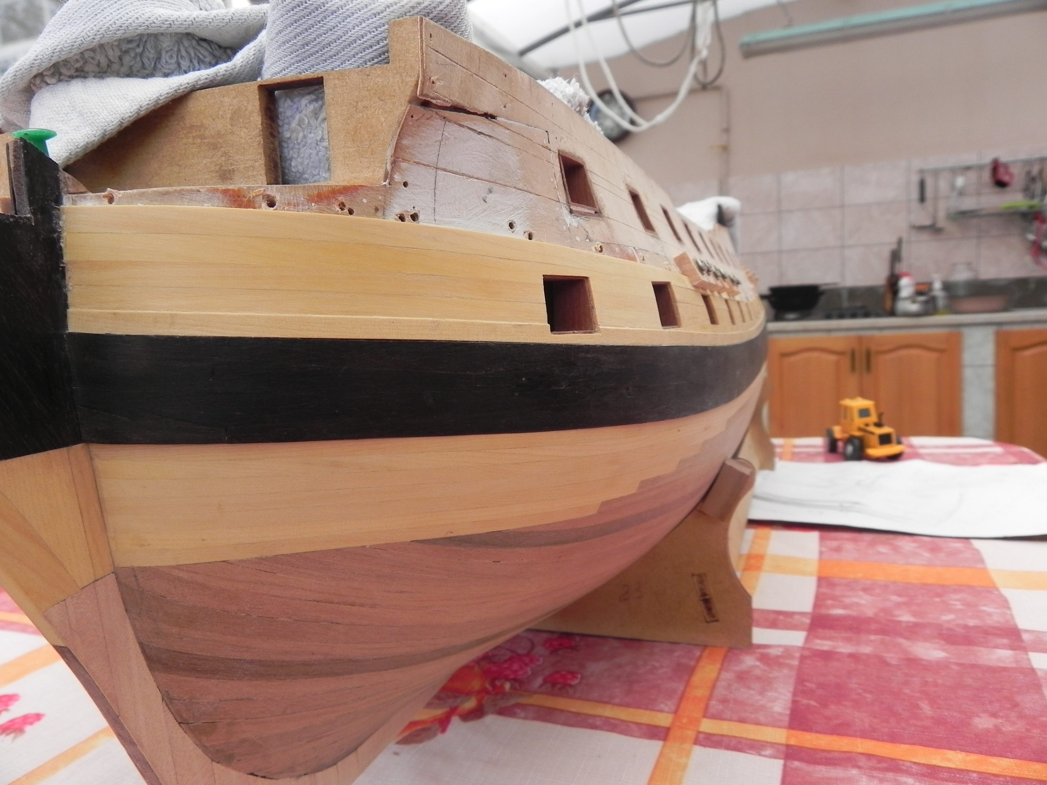

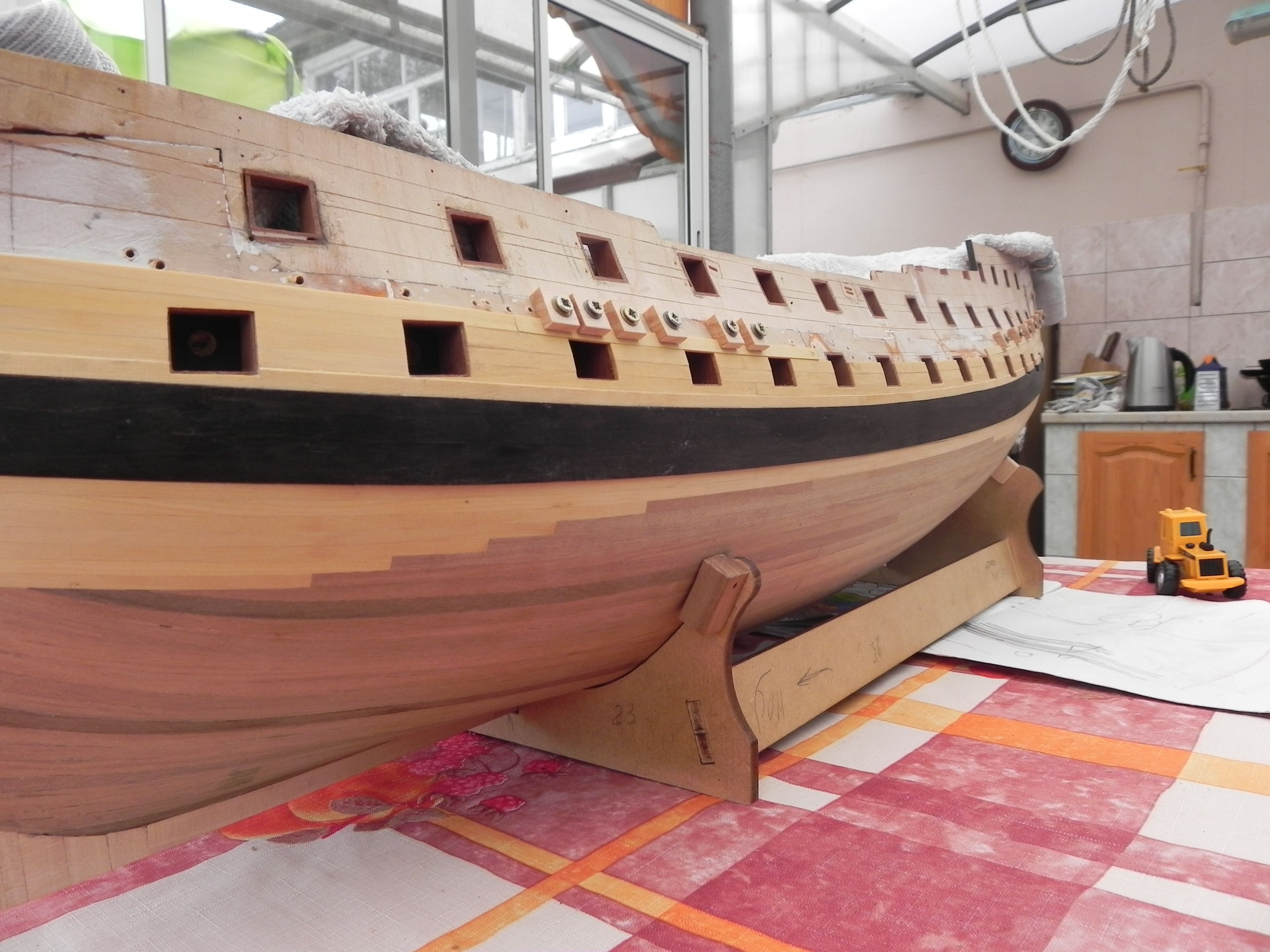

По существу вопроса сказать нечего, но не могу не отметить аккуратность работы:
Михаил, в очередной раз восхищаюсь тщательностью исполнения обшивки.
Добрый вечер. Спасибо . Набираясь потихоньку опыта, все больше убеждаюсь,что перед обшивкой надо тщательно вышкуривать корпус. Тогда и рейки ложаться аккуратней и шкурить их надо меньше. А знал бы , то и фанеру из набора заменил бы массивом. И гвоздь в ней не держится, приходится шурупчиками рейки прижимать, и лист точно не приклеишь, потом приходится порты выправлять. Сколько с этим корпусом вожусь, сейчас кажется , что с нуля быстрей и точней получилось бы. А может только кажется.
Миша, здравствуйте! Очень хорошая работа. Не могу не отметить аккуратные пазы "четверти" пушечных портов. Если вы решили сделать бархоут двухслойным, то я бы порекомендовал планки "чернового" слоя сделать отличными от чистовых не только по толщине, но и по ширине - тогда скроются возможные совпадения стыков по высоте. По аналогии, как обычно делают черновую и чистовую обшивку корпуса моделей: черновая, допустим, планки шириной 5 мм, а чистовая - 3 мм, чтобы стыки не совпадали.
