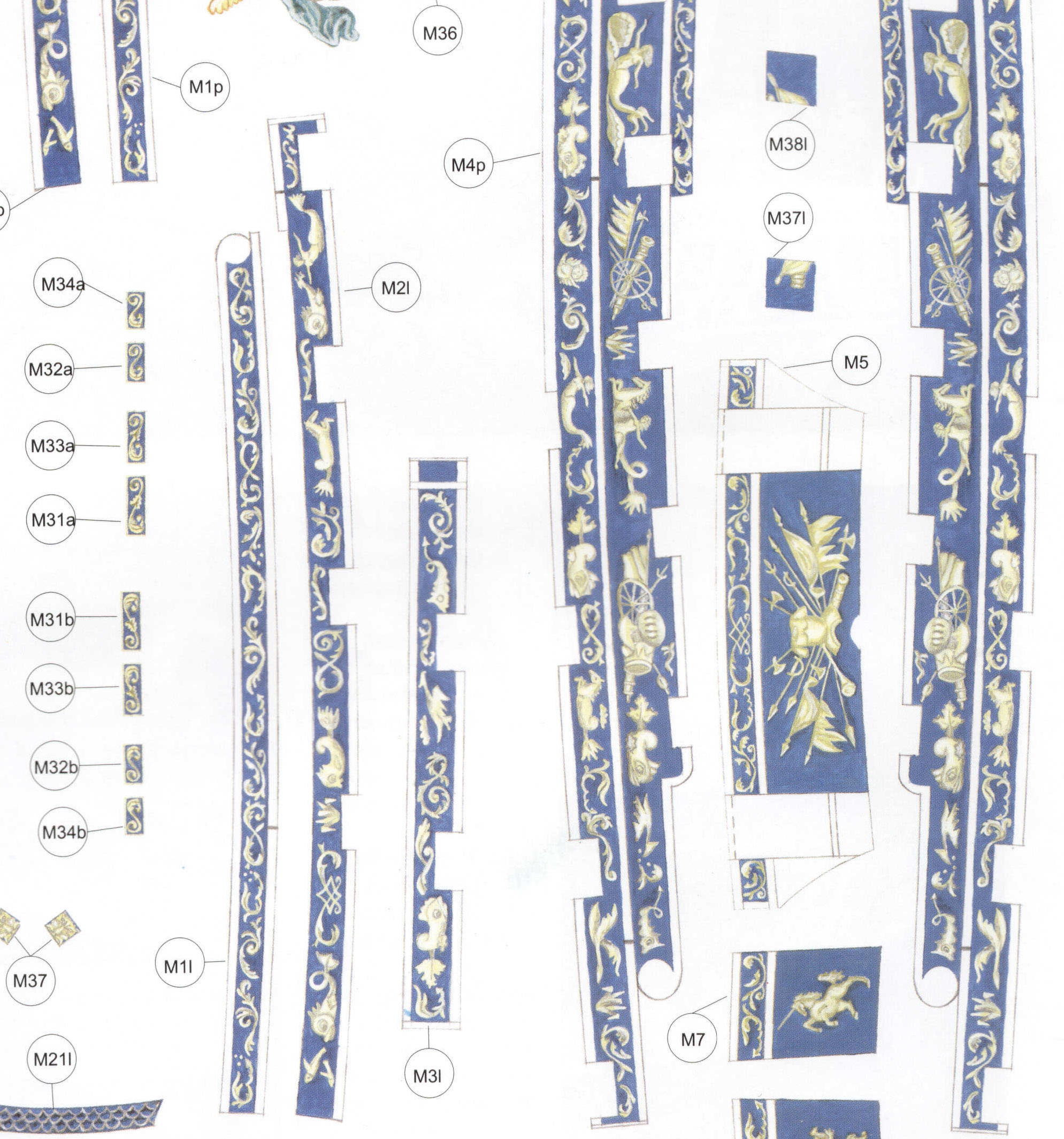

Миша, именно так и будет в вашем случае, как вы пишете: раз не хотите окрашивать торец в чёрный цвет (самый простой способ), придётся делать вставку из отходов "чёрного дерева". Что касается бумаги, то я буду рисовать вручную: у меня есть скачанные рисунки подзоров и фризов для той самой уже много раз упомянутой лже-Беллоны, но адаптированные под чертёж именно Беллоны, а не Дублин (лже-Беллона принадлежит к классу Дублин, из-за этого фризы не совпадают абсолютно с кораблями класса Беллона, Аррогант и прочие). Увы, просто распечатать и приклеить не получится из-за несовпадений: адаптирован рисунок под модель фирмы Шипъярд, поэтому на Аматиевской модели будут отклонения в размерах выкроек. Мне проще перерисовать вручную, чем париться с фотошопом, подгоняя многочисленные огрехи.
Образцы, оказывается, лежат в свободном доступе в Интернет, на языке "бумажных" моделистов они называются сканы, и, судя по общению "бумажных" моделистов на многочисленных форумах, использование "сканов" вовсе не является чем-то зазорным, а наоборот, даже порой приветствуется. :D
Я буду рисовать с подобного образца, учитывая, что рисунки на подзорах/фризах/переборки бикхеда никак не стандартизировались, были лишь определённые "модные" рекомендации:
Когда вы сделаете обшивку борта, вместе со всеми реельсами, подзорами и нижними раковинами(там тоже был рисунок) плюс крышки портов квартердека, вы сделаете под ваш корпус точные выкройки мест, где будут рисунки, из плотной бумаги. Потом вы эти шаблоны вышлите мне, а я вам нарисую на тонкой бумаге как раз под ваши размеры (наши с вами модели не совпадают - отклонения есть) и пришлю. Пока медью занимаетесь, как раз и подоспеет.

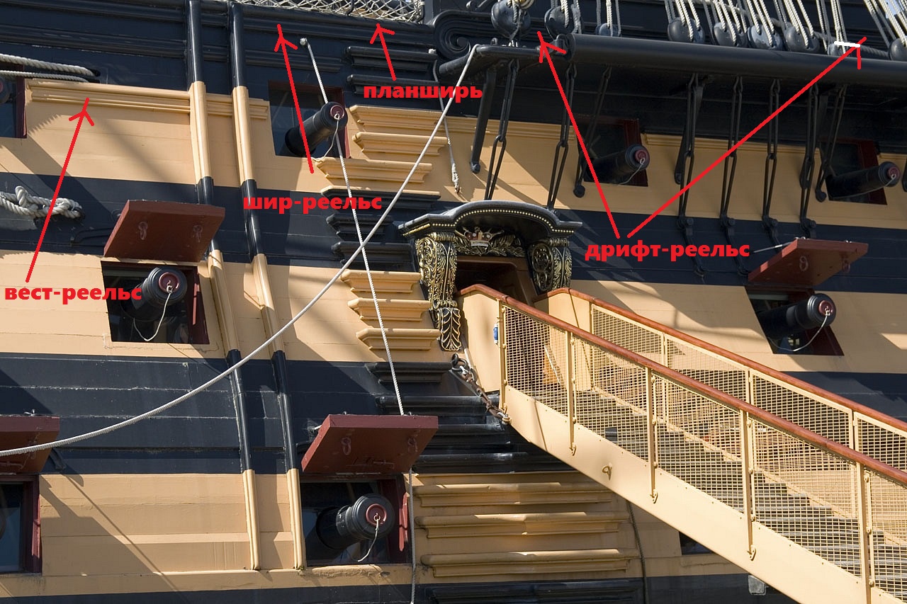

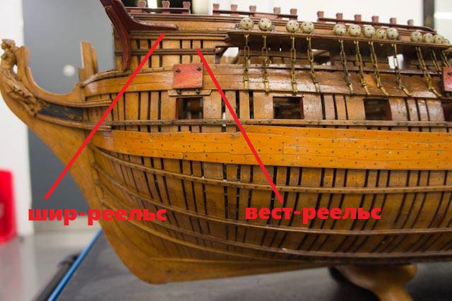

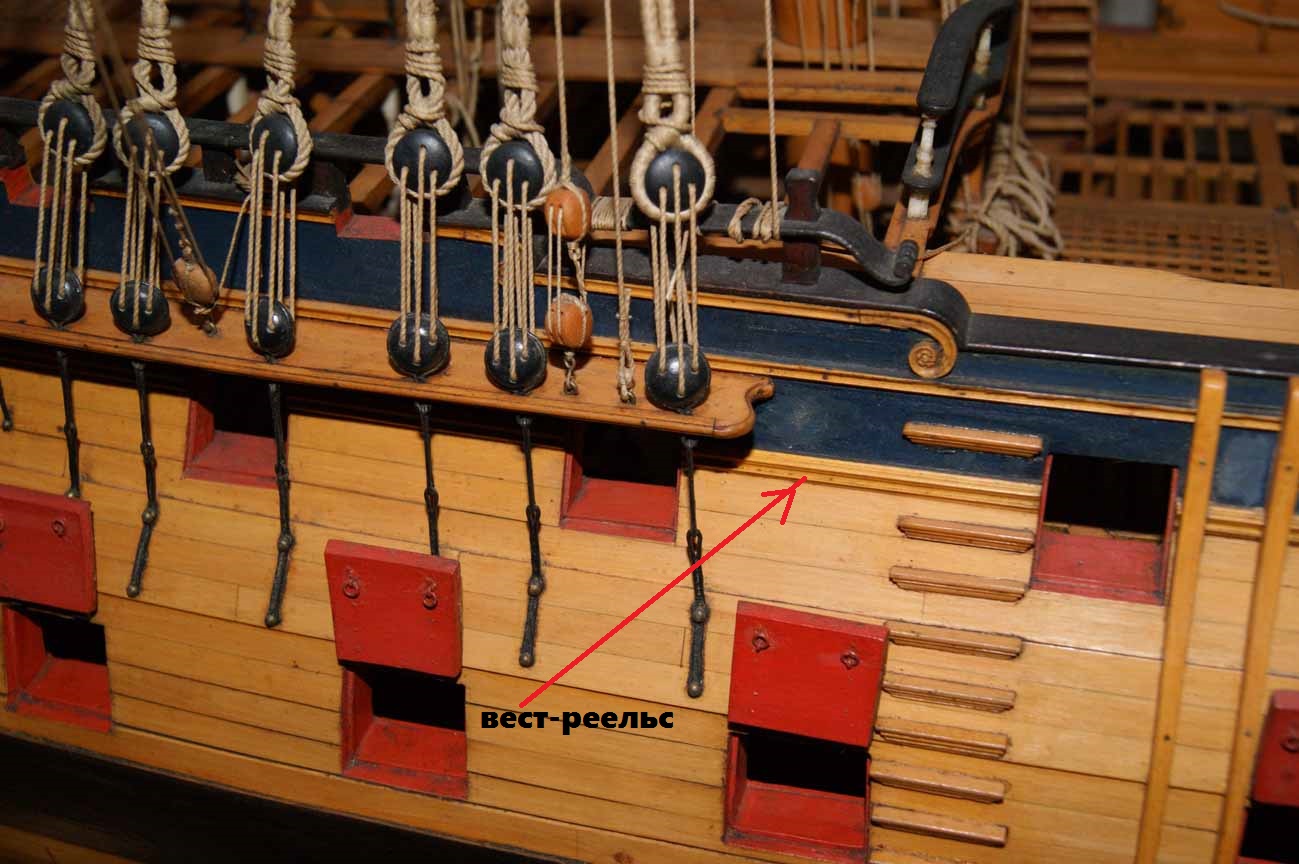

Давайте отделим мух от компота. Как делают моделисты - это их личное дело. С исторической же точки зрения, шир-реельс, вест-реельс и дрифт-реельсы являлись полноценными поясьями обшивки, и крепились напрямую к шпангоутам. Грубо говоря, бортовые реельсы - это не что иное, как атрофированные бархоуты, которые тут и проходили раньше, в конце 17 века. С годами конструкция кораблей стала совершенней, а обшивка - толще, что позволило уменьшить верхние бархоуты до реельсов. К концу 18 века и реельсы потеряли своё назначение, и на переходе веков уже были чисто декоративными элементами, прибиваемыми к обшивке. Яркий пример - это модель Эгмонта (чётко видно, что корабль потерял фиф-реельсы и другие релинги, а бортовой вест-реельс - декоративная накладка). Второй яркий пример - это корабль - музей Виктори, восстановленный к виду времен Трафальгара. Вест-реельс и дрифт-реельсы корабля не являются обшивкой, они лишь декорация.
В меньшей мере всё, что я рассказал, относится к шир-реельсу, который по-прежнему подпирал планширь и долгое время, вплоть до появления пароходов, являлся поясом обшивки.
Кстати, помимо темы, но тоже интересно: в начале 19 века исчезают и сами бархоуты, вместо них - только более толстая обшивка и сплавными переходами на менее толстую обшивку. И только полосатая "нельсоновская" окраска порой, сбивает нас с толку - бархоуты в первой четверти 19 века - уже анахронизм.
Короче, для нашей модели - реельсы надо делать полноценными поясьями обшивки.
На фото: вест-реельс фальшивый, это просто декоративная накладка.

На фото: шир-реельс полноценный, это хорошо заметно по обрезке пушечных портов:
Полноценные реельсы видны так же на шпангоутных музейных моделях, где обшивка показана лишь частично:

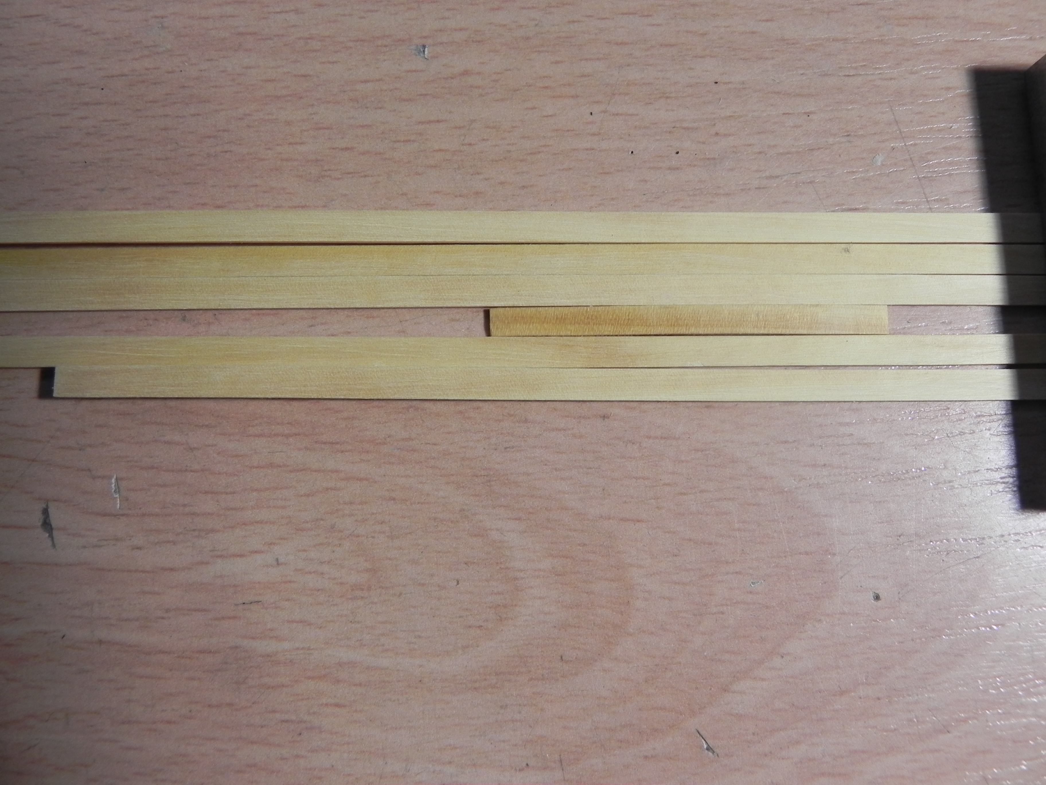

Добрый день. Нарезал часть реек на чистовую обшивку выше бархоута, а рейки не однородны по цвету, имеются коричневатые места. Как быть.

Михаил, не пробовали слегка водой смочить, чтобы понять насколько это будет контрастно в итоге?

Это же дерево небольшая разбежка по цвету будет в любом случае. Тут пожалуй только сортировать.

Часть рейки покрыл маслом, контраст проявился сильнее. Я брал самую контрастную рейку, на остальных контраст меньше заметен.

В центре перебор конечно, а остальные вполне себе на мой взгляд.

Миша, ну, вы же не цельными планками на всю длину корпуса будете клеить, так ведь. Расстояние между п.портами небольшое, можно будет подобрать более-менее однотонные кусочки в ряд. Верхний бархоут тоже из досок можно показать, ориентируясь по фото моделей. Тёмные кусочки, если уж совсем никак, оставляйте на такие места, которые будут в тени или закрыты: под русленями, внутри боковых галерей, под чиксами. Вообще, небольшой разнотон на моделях смотрится неплохо, а вот планка в центре на вашем фото - это да, это сильный контраст.

Хорошо, я вас понял. Обидно, брал два бруска, первый - чистый изрезал на всякую ерунду, а второй теперь выбирать придется. Так и самшита не хватит.

По мне так небольшой разнобой в цветах планок только улучшает восприятие обшивки.
