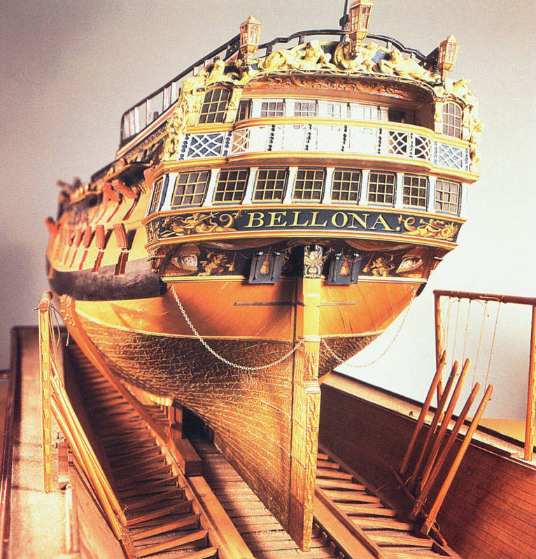

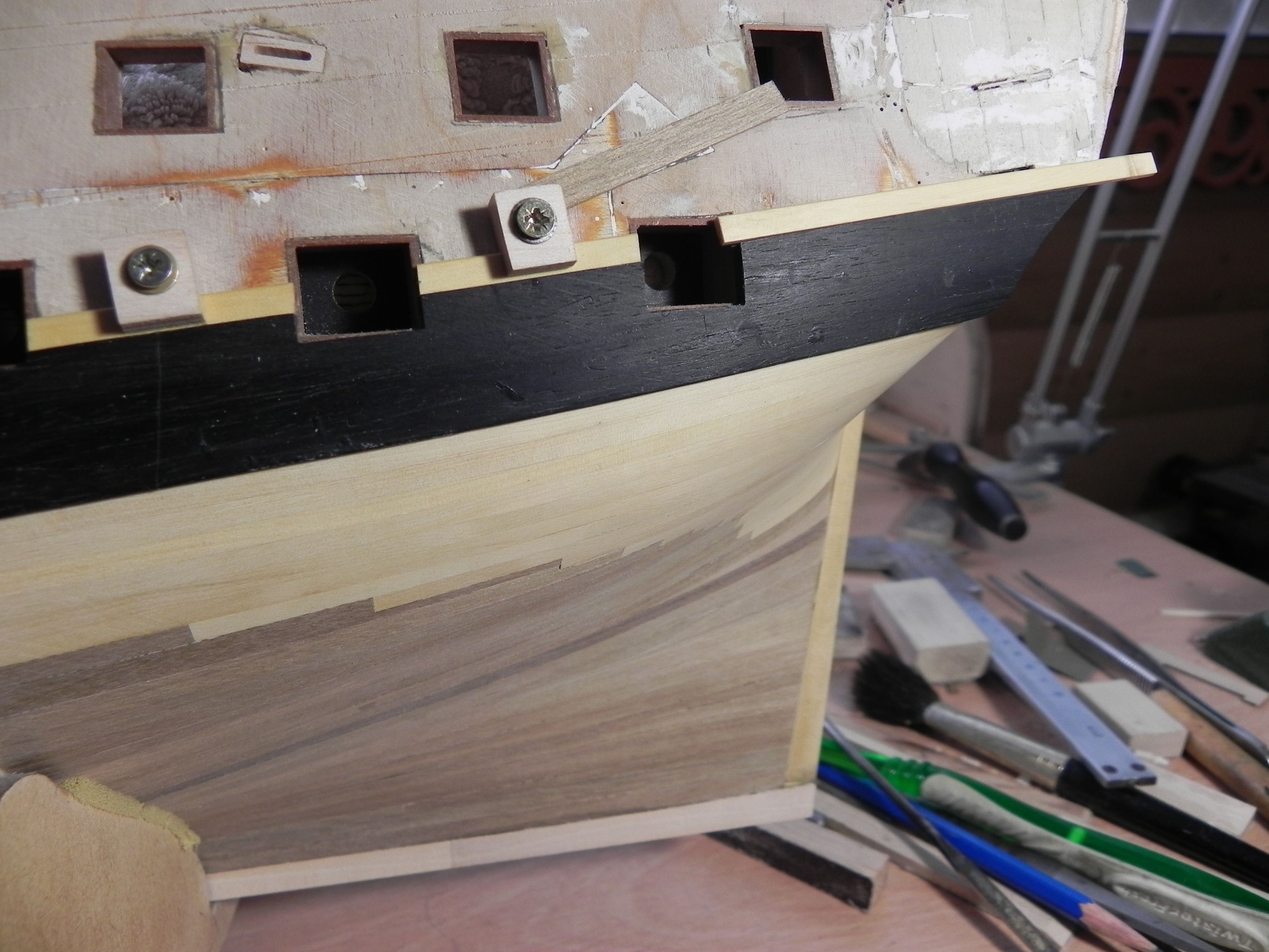

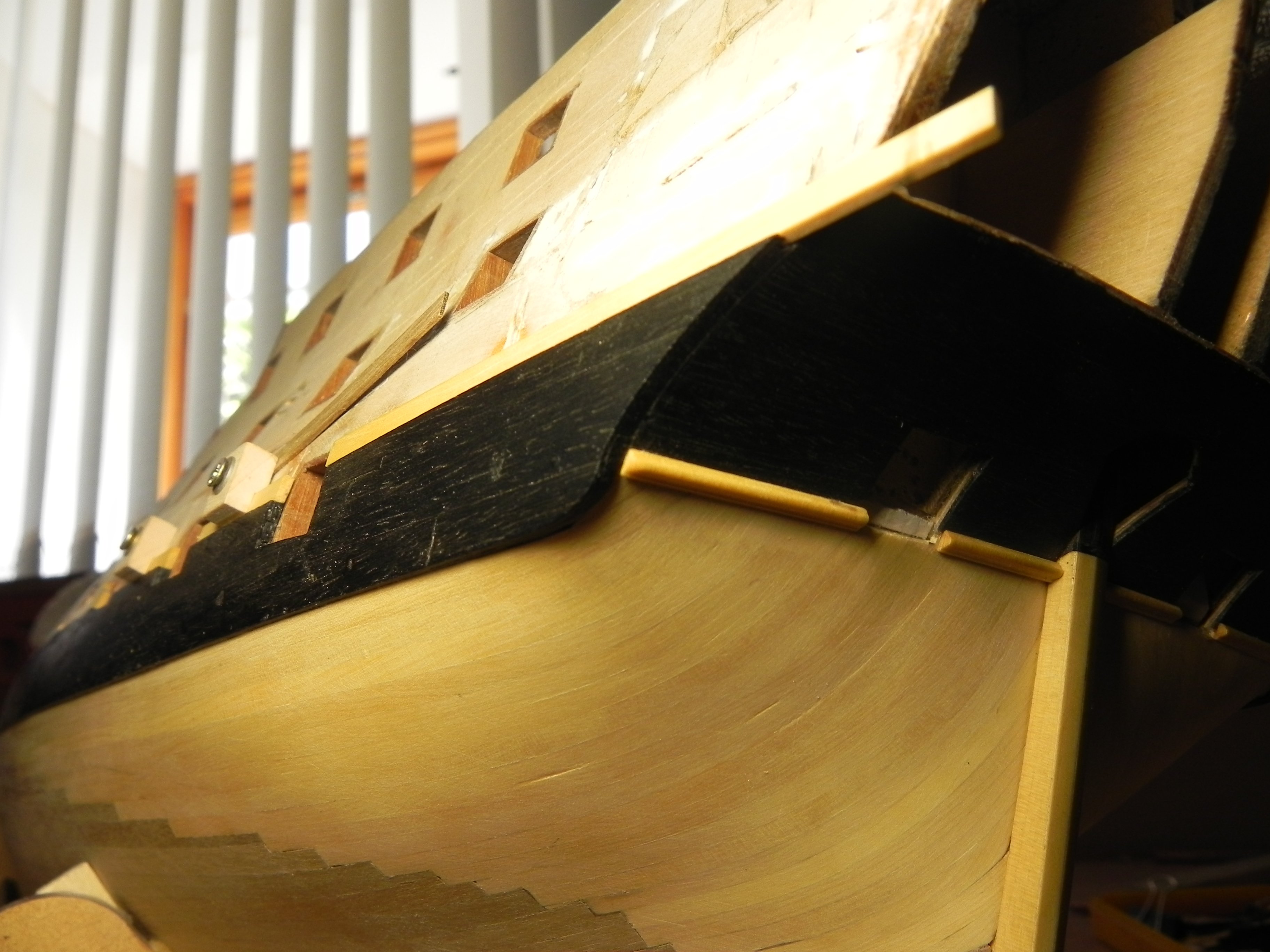

Добрый день. Хотел бы совета. Если я приклею в конце самшитовый кусок рейки, то с торца этот кусочек будет выделяться желтым цветом на общем фоне черного. Или этот торец желтой рейки чем- то закроется. Не совсем представляю этот узел. Может самый кончик сделать из черного дерева.
- Сообщения: 12235
- Благодарил (а): 1387 раз
- Поблагодарили: 757 раз
Михаил, но тогда вид сбоку будет отмечен пятнышком черного на жёлтом фоне. Я бы оставил как есть.m.Komarov.1947. писал(а): Может самый кончик сделать из черного дерева.
В крайнем случае, если финальный вид не по душе, то никогда не поздно подкрасить торец рейки (тушь, краска). Самшит плотный, впитывать краситель не должен, так что вид сбоку не пострадает.
- Сообщения: 1927
- Благодарил (а): 99 раз
- Поблагодарили: 145 раз
На "Belonna" download/file.php?id=102345&mode=view вроде как у вас и получилось
Тут Игорь точнее скажет пожалуй
Петр, сбоку это место закрывает низ галереи, тут все нормально, а вот на фото Павла как раз чуть видно желтое что-то, наверное это и есть торец желтой рейки. Не нахожу поподробнее фото этого места.
