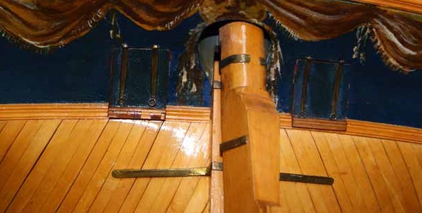

Всех с наступающим праздником. Игорь, хотел узнать ваше мнение о изготовлении ретирадных портов. Посмотрел много фото на эту тему. Во первых, как правильно сделать- как в наборе- крышка из двух половин - или целую. И потом- на некоторых фото фигурная рейка прикреплена прямо к крышке, а на других- крышка прикрывает фигурную рейку. Потом поговорим о обшивке выше бархоута. Пора переворачивать корпус. Спасибо.
Миша, я вас приветствую! И вас с Праздником!
Спасибо за вопрос. В своё время я тоже бегал с этими крышками, как ужаленный. Ну, проверил, перепроверил. Сейчас утверждаю точно и конкретно: для 74х-пушечного корабля проекта Слейда, начиная от "Дублина", "Беллоны" и "Канады", крышка ретирадного порта - "моноблок". Это точно.
Размер крышки таков, что она врезалась в так называемый транцевый реельс. Как я уже говорил чуть раньше в Вашей теме, винтранец являлся нижним косяком ретирадных портов на нашем прототипе, из-за этого крышка никак иначе не могла быть сделана, как не врезанной в транцевый реельс. Для эстетических моментов, на нижнюю кромку крышки прибивался "фальш-транцевый реельс", чтобы визуально не прерывать этот конструктивный элемент.
И это вовсе не прерогатива 74-х пушечников, этой технологии около ста лет на период вашего прототипа, и встречается повсюду, и в проектах других стран тоже.
Однако, вернёмся к проектам Слейда:
А вот случай, когда декоративная накладка отсутствует, но заметно, что она была, и она утеряна, причём, на всех крышках (тоже Слейд):
Итак, ответ на ваш вопрос: не надо делать, как в наборе, надо делать цельную крышку, при этом она "прервёт" реельс, и вы на нижнюю часть крышки приклеете "продолжение" транцевого реельса...

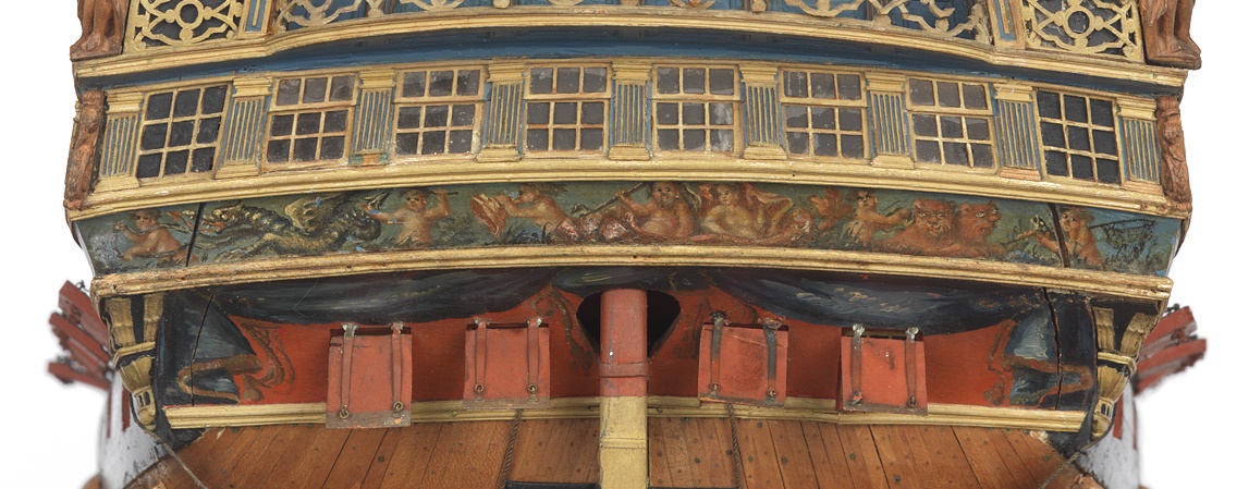

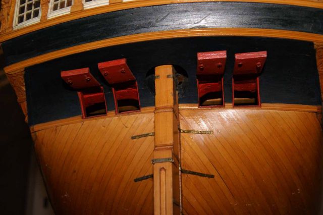

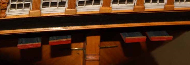

Да, спасибо.Так же поздравляю всех с праздником. Игорь, что , они так и висели, как на фото. За крышкой видно решетку. Для меня будет головной болью делать эти решетки. Что здесь, что на галерее. Надо придумывать какую-то технологию.
Да и не ставьте, рама же съёмная: сняли для вентиляции.
На моделях крышки "висят" потому, что обычно эти элементы выполнялись на работающих петлях, можно пальчиком крышку открыть-закрыть. Ясно, что никакого такелажа крышки не имеют из-за этого (очередное упрощение на английских адмиралтейских моделях). Нет талей - нет возможности удержать крышку в верхнем положении. Наверняка, петли сделаны с достаточным натягом, что позволяет долгое время не падать вниз крышкам бортовых портов на моделях, но у ретирадных слишком сильный угол подзора не даёт крышкам удержаться вверху. Есть фотографии одних и тех же моделей, когда в один момент фотографирования крышка где-то открыта, в другой момент - закрыта. Я так понимаю, реставраторы периодически "открывают" упавшие крышки пушечных портов на моделях, для зрелищности.

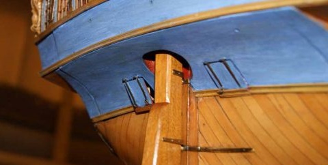

Добрый день. Попробывал сделать крышки ратирадных портов. Старался. Может что не так. Специально сделал крышки чуть выше подзора, чтобы визуально выделялись.
Slav
- Сообщения: 54
- Благодарил (а): 6 раз
Круто!!!

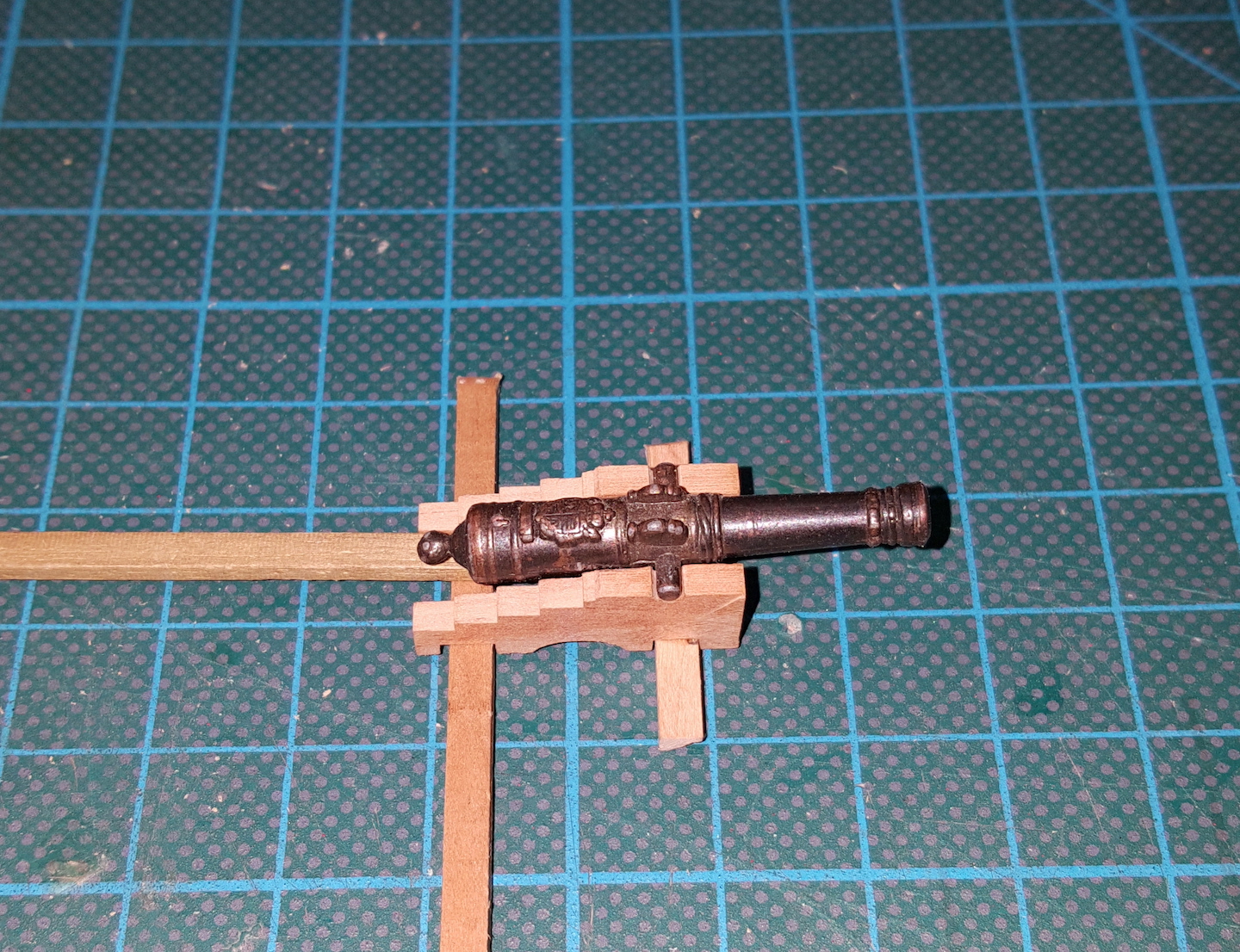

я вот только прицеливаюсь к чистовой обшивке и потихоньку лафетами занимаюсь.
работа... что б ее... совсем времени свободного не оставляет...
Да нормально. Стволы что-то другие, у меня гладкие, а ваши с рисунком. В наборе такие были?
