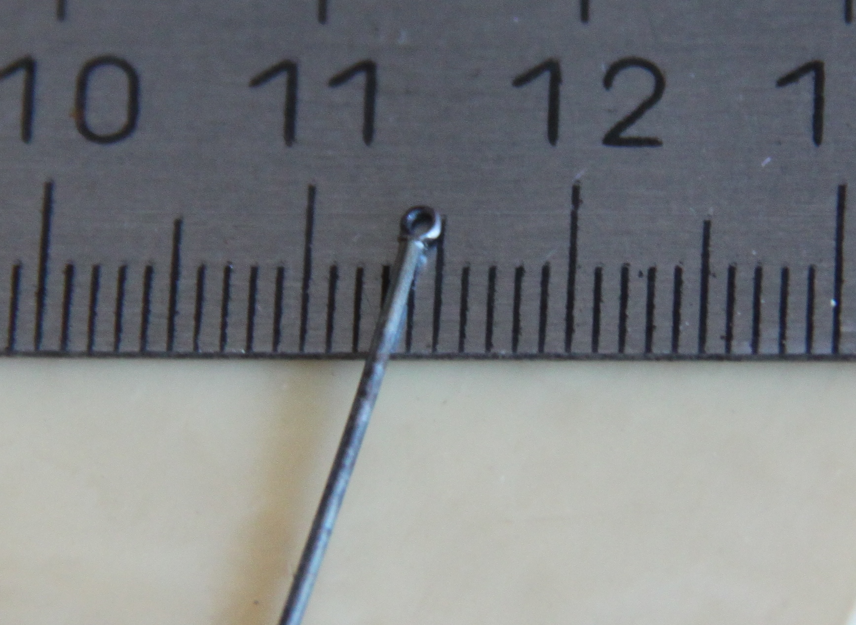

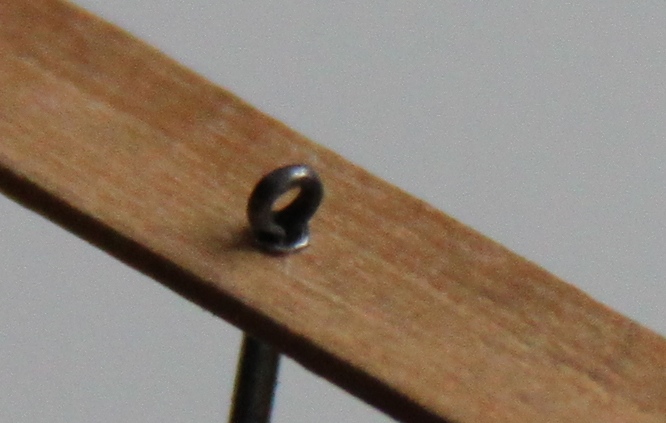

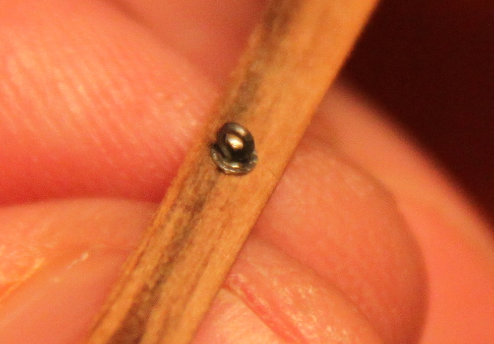

#52 Сообщение druchok »

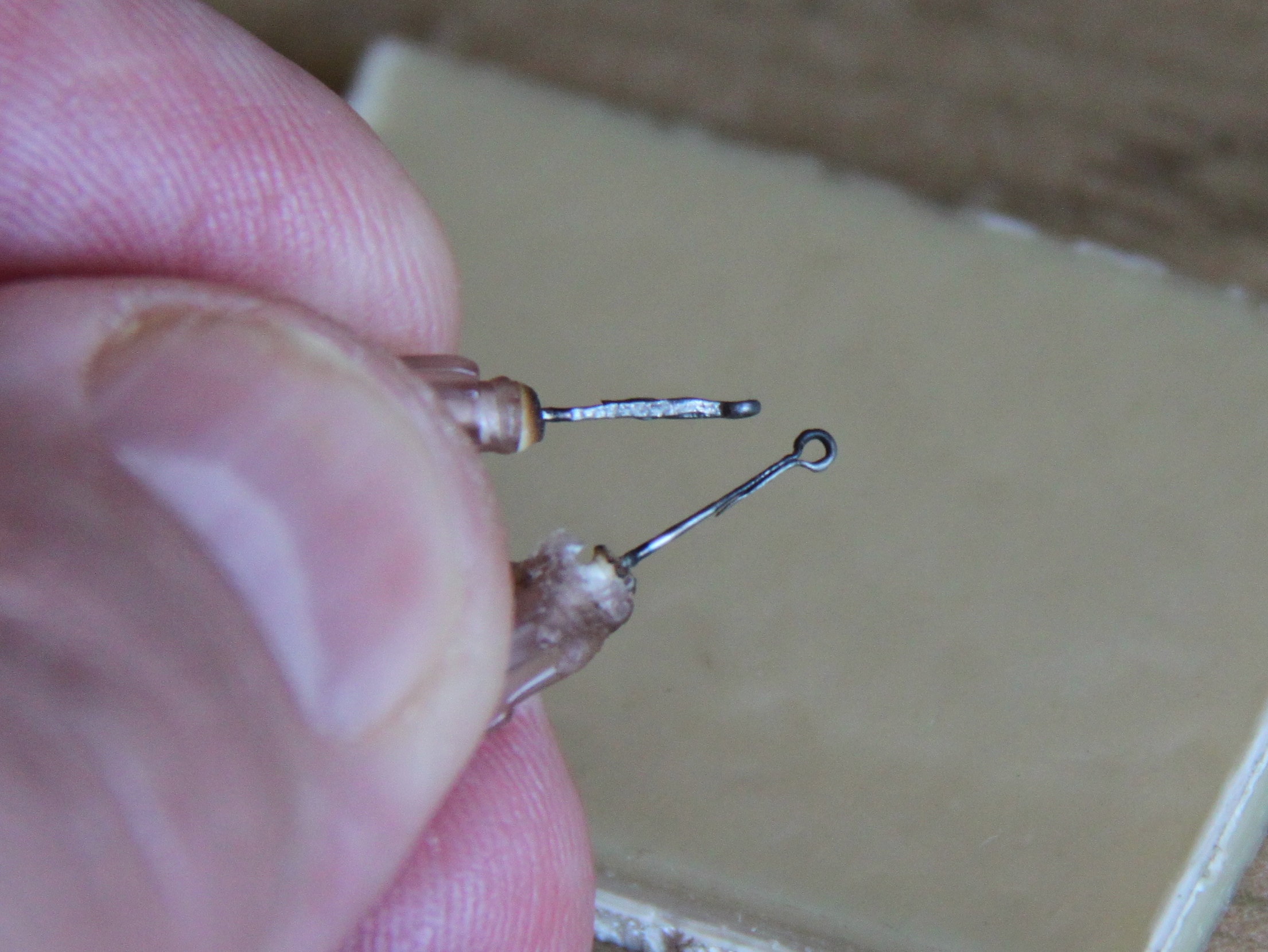

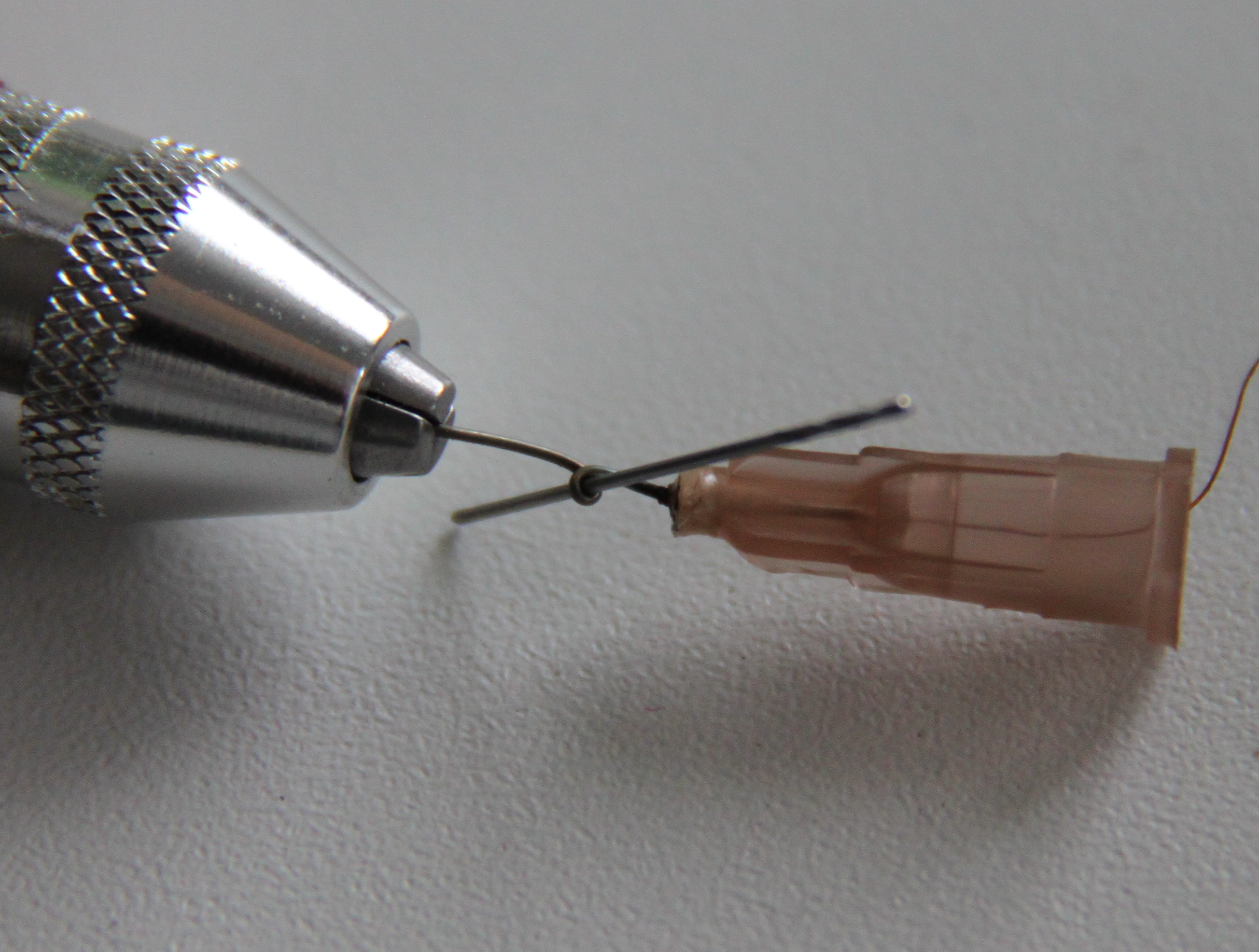

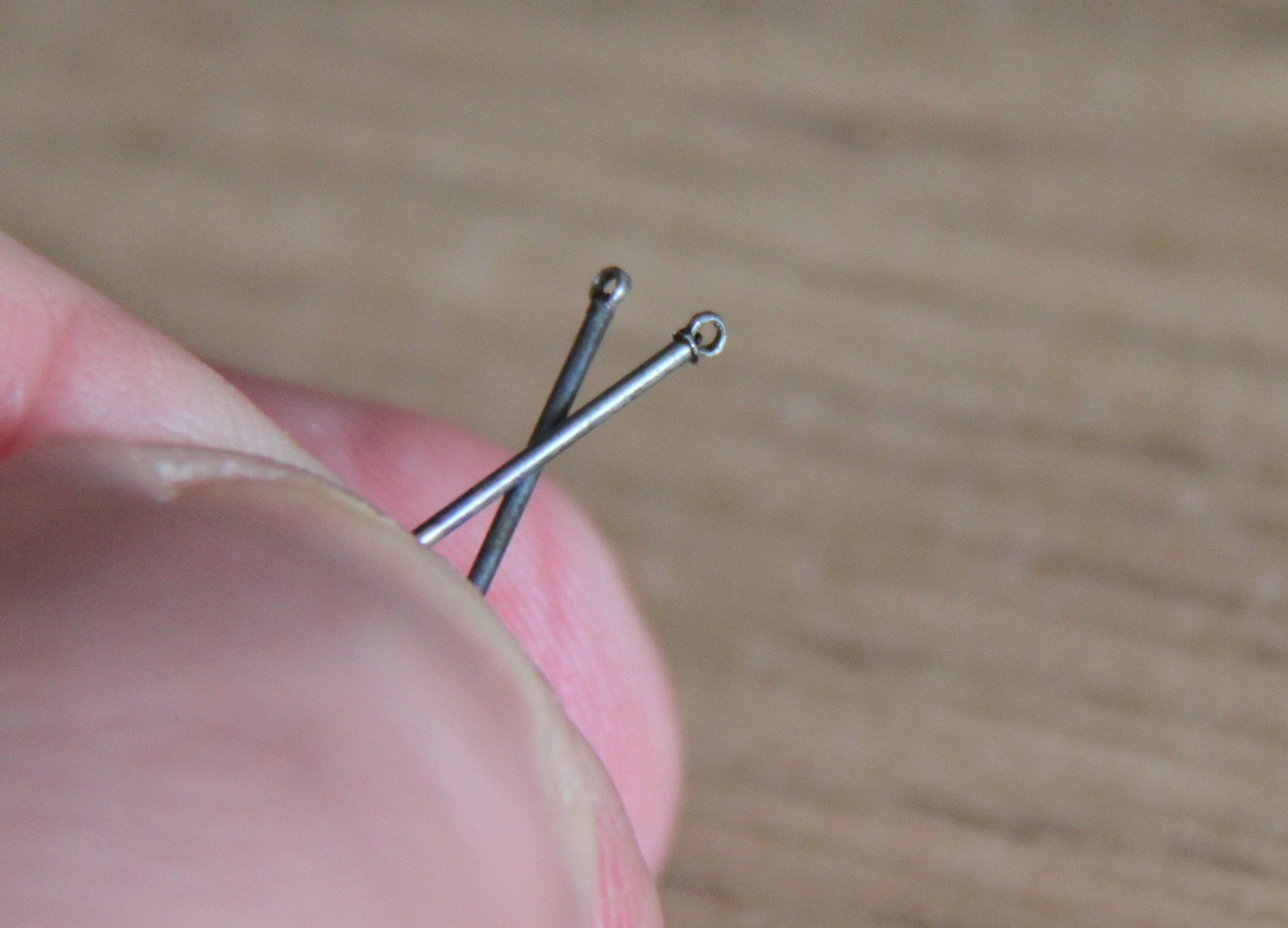

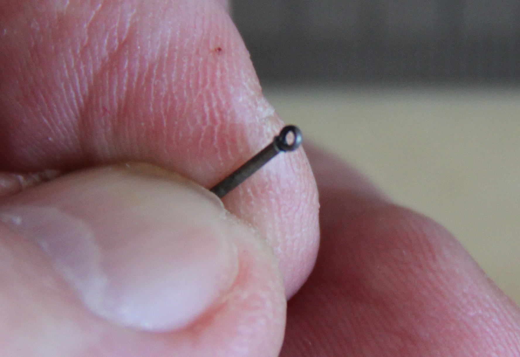

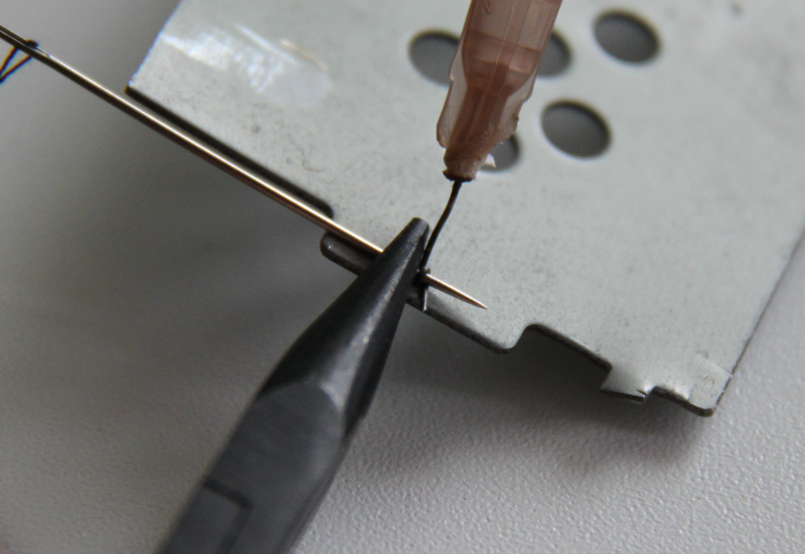

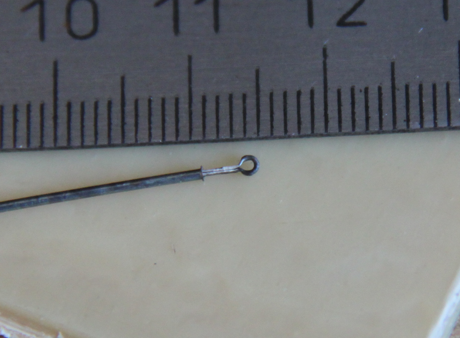

В основе данного способа изготовления лежит способность трубки к сохранению своей максимальной жесткости до момента изменения геометрии сечения в любом месте на всем ее протяжении. Суть подхода легко понять из фотографий. Жаль, что последовательность фотографий получилась обратная.
Перекрещивающиеся концы трубок сплющиваются путем сдавливания между стальной швейной иглой и металлической пластиной.

#55 Сообщение druchok »
Тонкостенная стальная трубка имеет ряд преимуществ. Во-первых, она имеет большую жесткость при сохранении геометрии просвета и очень легко гнется в месте залома. Достаточно трубку слегка сплющить в нужном месте чтобы приложив небольшое усилие получить изгиб именно в месте деформации. При этом легко достигается очень маленький радиус изгиба. Во-вторых, просвет иглы, куда вставляется кольцо, не более 0,55 мм и вставить туда два отрезка проволоки составляющие по ширине около 0,8 мм без дополнительной обработки вряд ли удастся. В случае с иглой ее достаточно аккуратно смять (четвертая фотография сверху). Для увеличения пластичности материала игла подвергается отжигу. Для предотвращения сплющивания трубки при накручивании ее на оправку, в просвет вставляется медная проволока подходящего сечения (это видно на последней фотографии). После формирования кольца она из просвета удаляется.

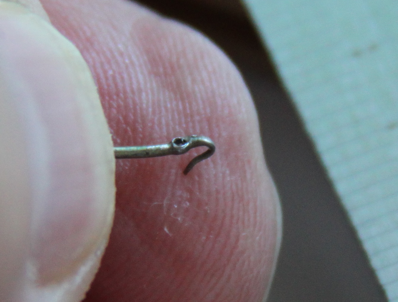

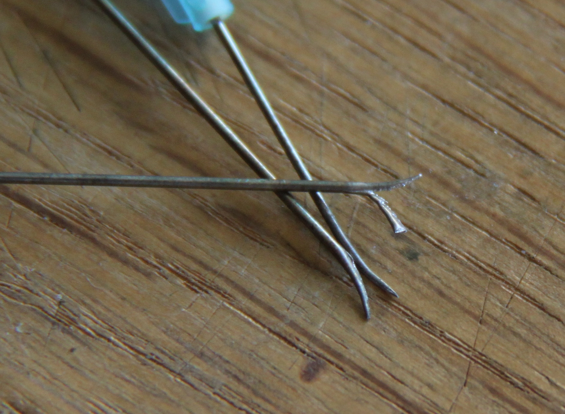

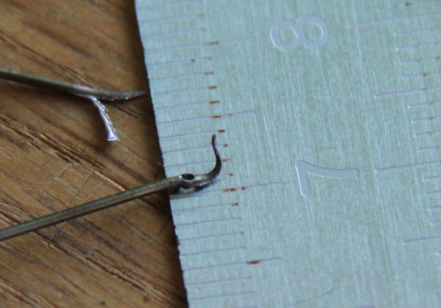

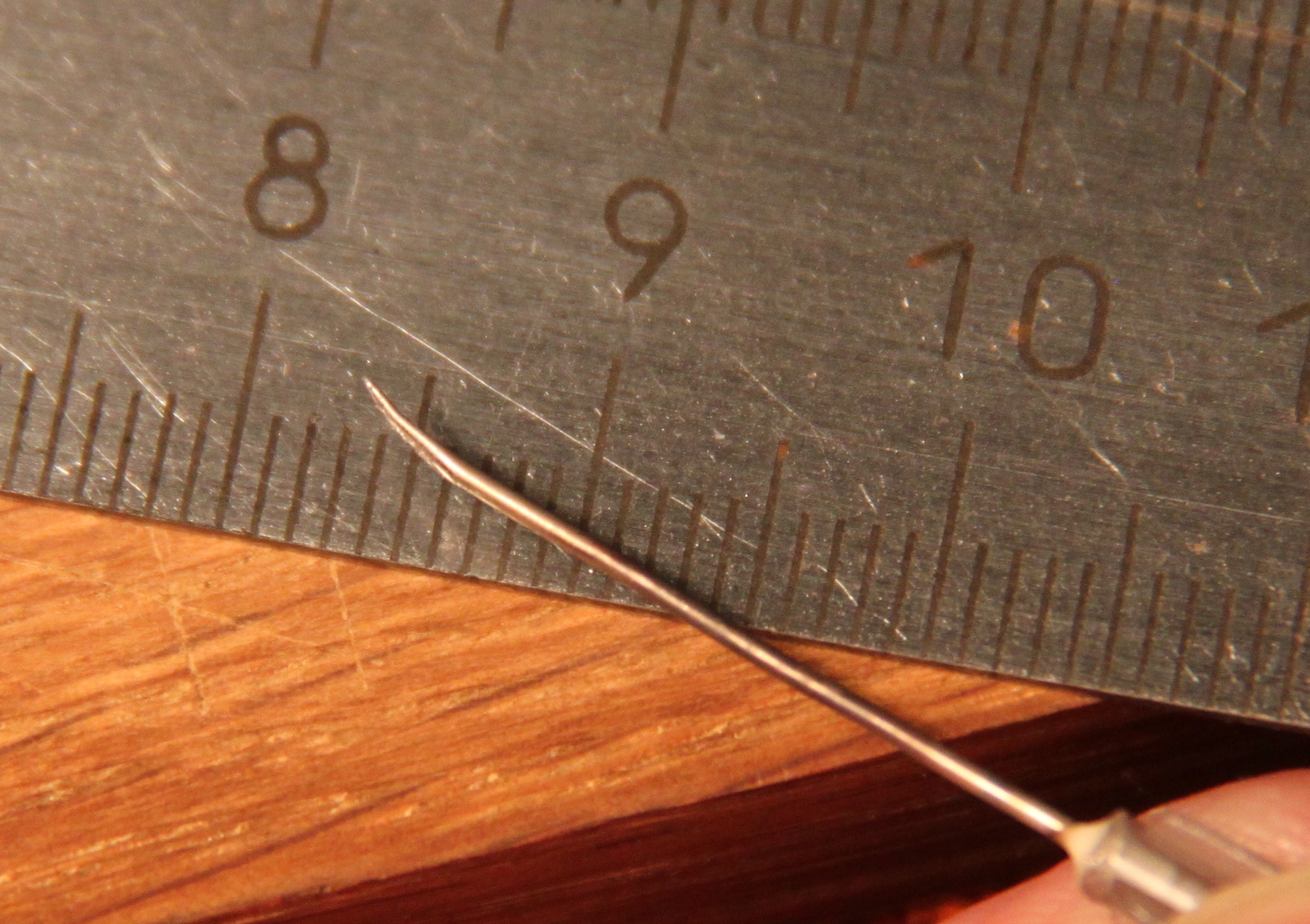

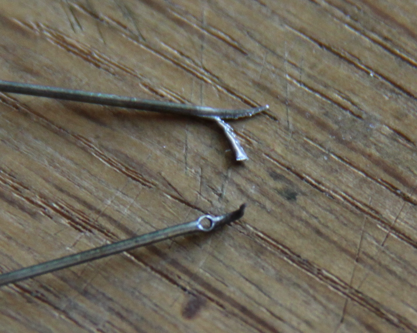

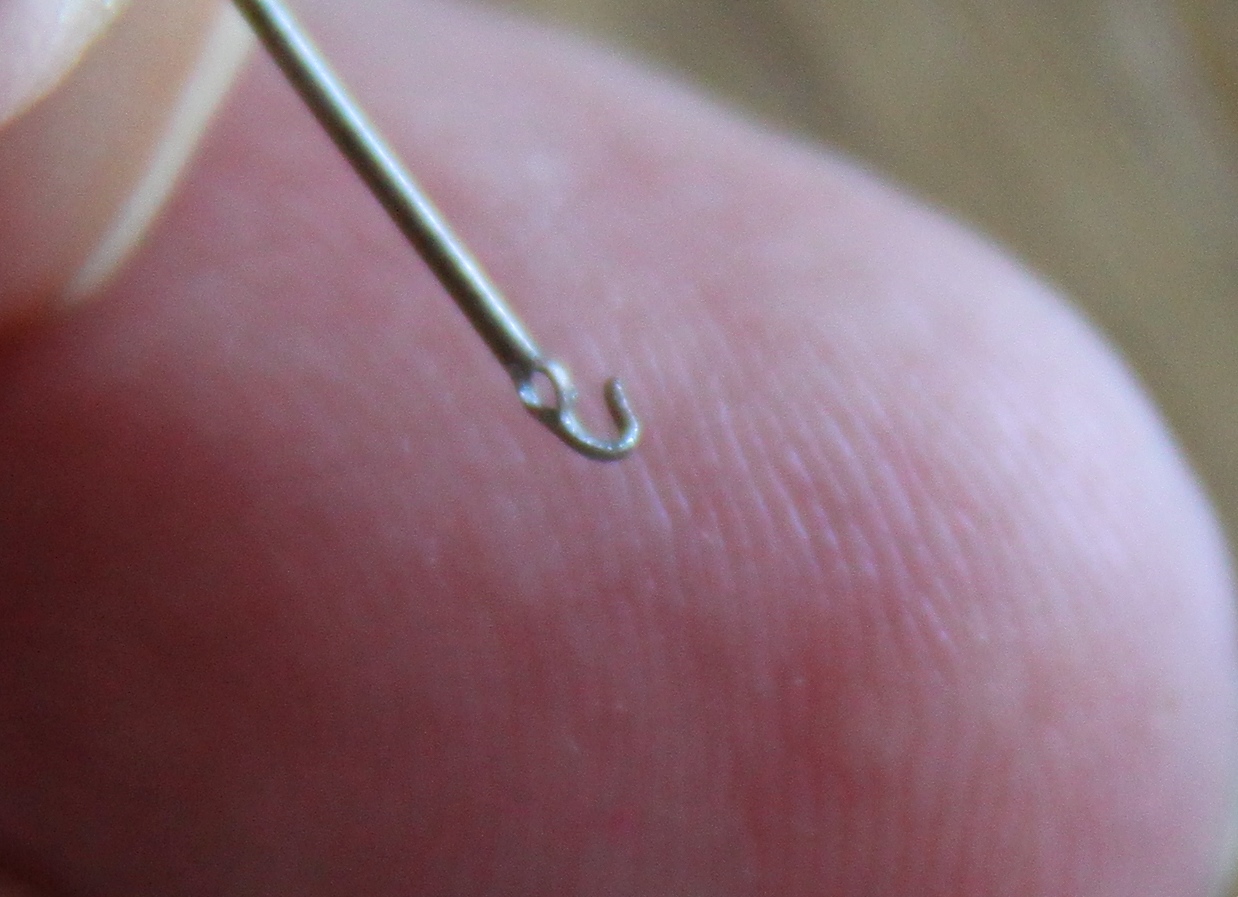

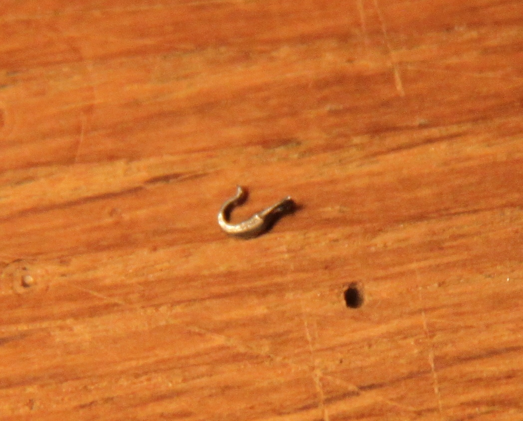

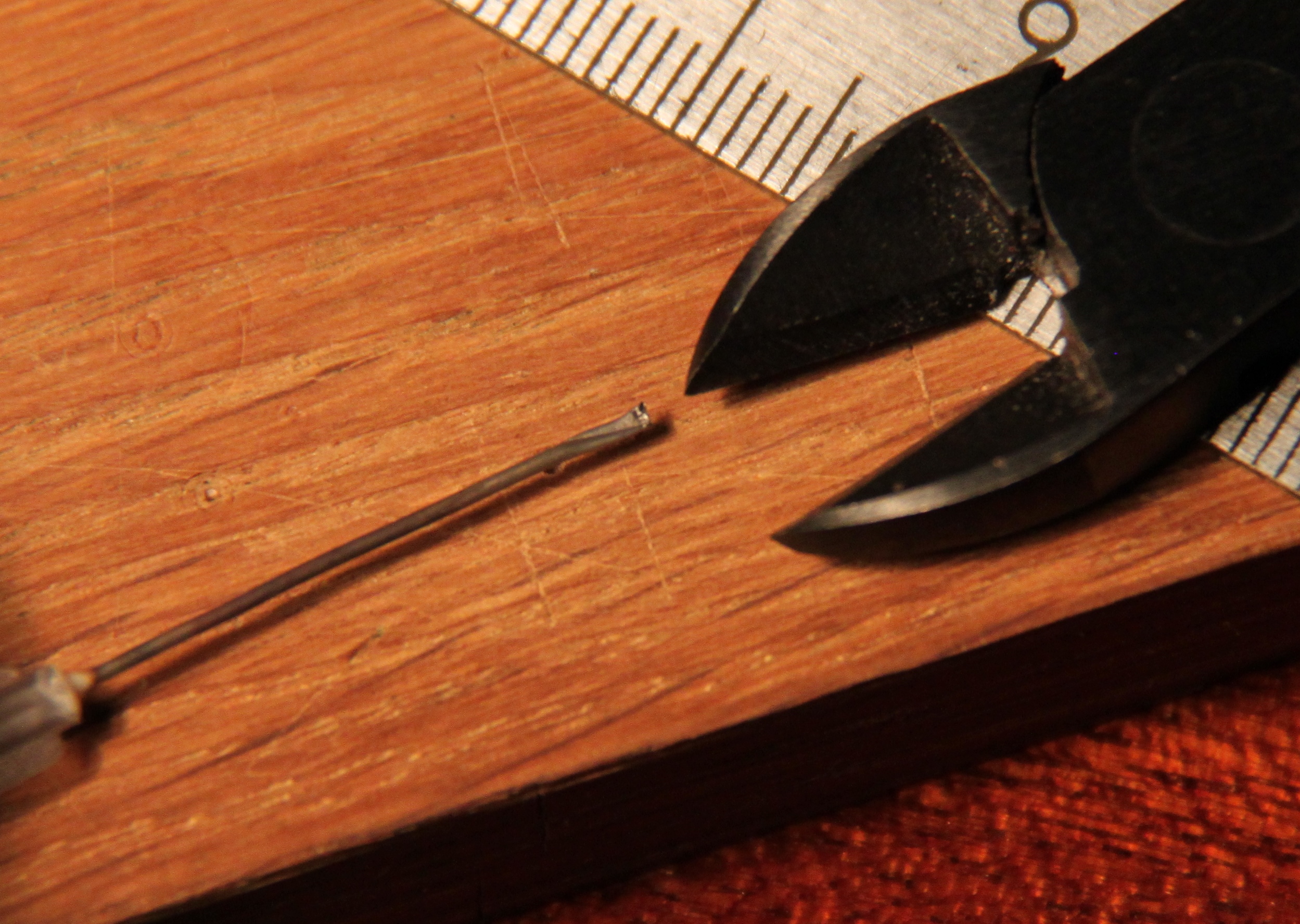

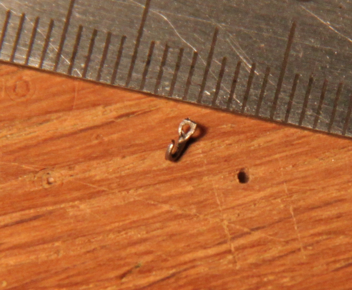

Говоря об обухах и рымах невозможно обойти вниманием гаки. Для тех кто предпочитает попроще, хочу предложить вариант легко реализуемого способа изготовления гаков длиной около двух миллиметров. Способ позволяет произвольно располагать плоскость кольца относительно собственно крюка. Для демонстрации использованы иглы сечением 0,7 мм. Из одной иглы можно сделать несколько гаков. Можно изготовить гаки меньшего размера из игл с сечением в диапазоне 0,6 - 0,4 мм. В этом случае для выполнения изгиба по дугам с меньшим радиусом придется изготовить подходящие оправки. Основное преимущество предлагаемого подхода заключается в способе изготовления кольца гака. После предварительного выполнения изгибов собственно крюка изделия, выбирается месторасположение будущего кольца путем нанесения с помощью отрезного диска двух рисок нужной глубины (с противоположных сторон трубки). Затем концом швейной иглы на дне насечек прокалывается тонкая металлическая мембрана и формируется кольцо необходимого диаметра. И никаких танцев с бубнами в виде засверливания трубок, пайки с последующей очисткой и.т.д. Перед отделением кольцо можно сплющить, а можно оставить в объемном исполнении. Последовательность действий на фотографиях.
druchok
Сообщения: 114
Зарегистрирован: Пн янв 11, 2016 18:10
Поблагодарили: 45 раз
Re: Изготовление ОДИНАКОВЫХ рымов
#57 Сообщение druchok »

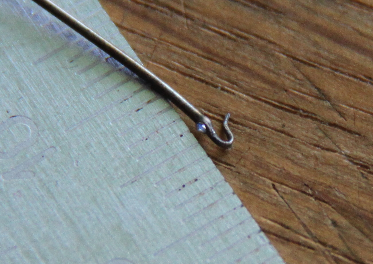

Нужны ли гаки меньших размеров? На мой взгляд, это вопрос. Но если очень хочется, то можно. Самый маленький, из представленных ниже, около 1,7 мм (трудно измерить).

Очень интересно. И гак получается переменной толщины,а это большущий плюс по сравнению с прутком. Понравилось, спасибо.

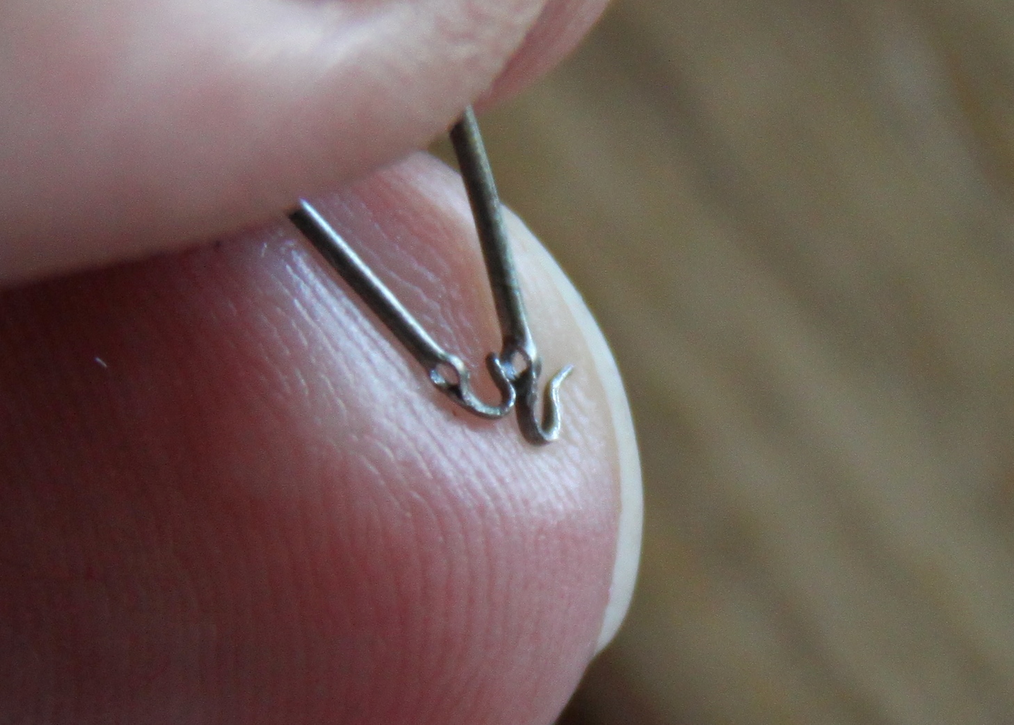

#59 Сообщение druchok »

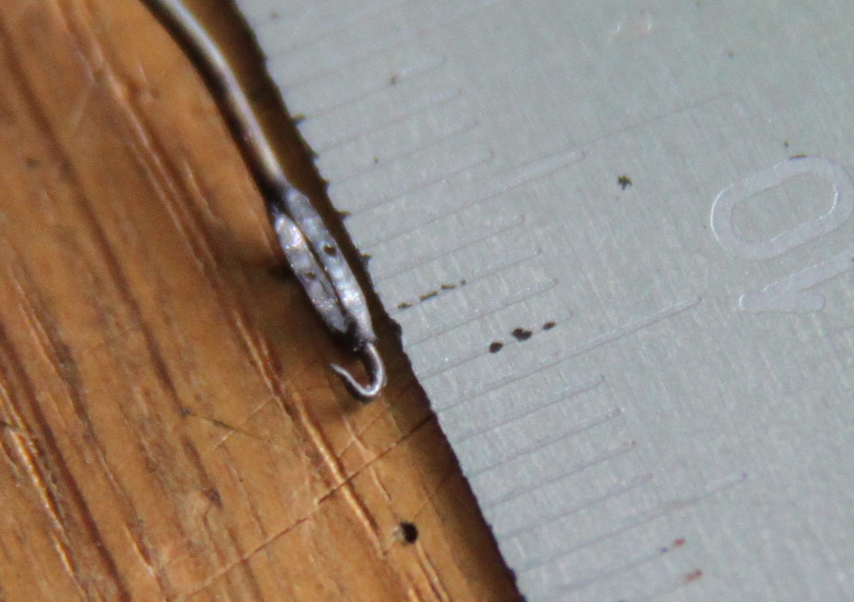

Можно чуть усложнить задачу и сделать оковку для блока с гаком. В данном случае ширина металлической полосы оковки составляет 0,6 мм. Размеры элементов изделия можно оценить в сравнении с линейкой.
