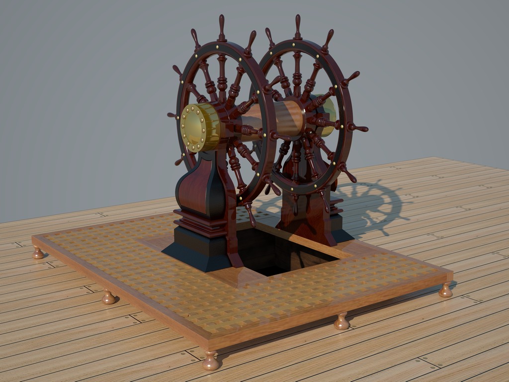

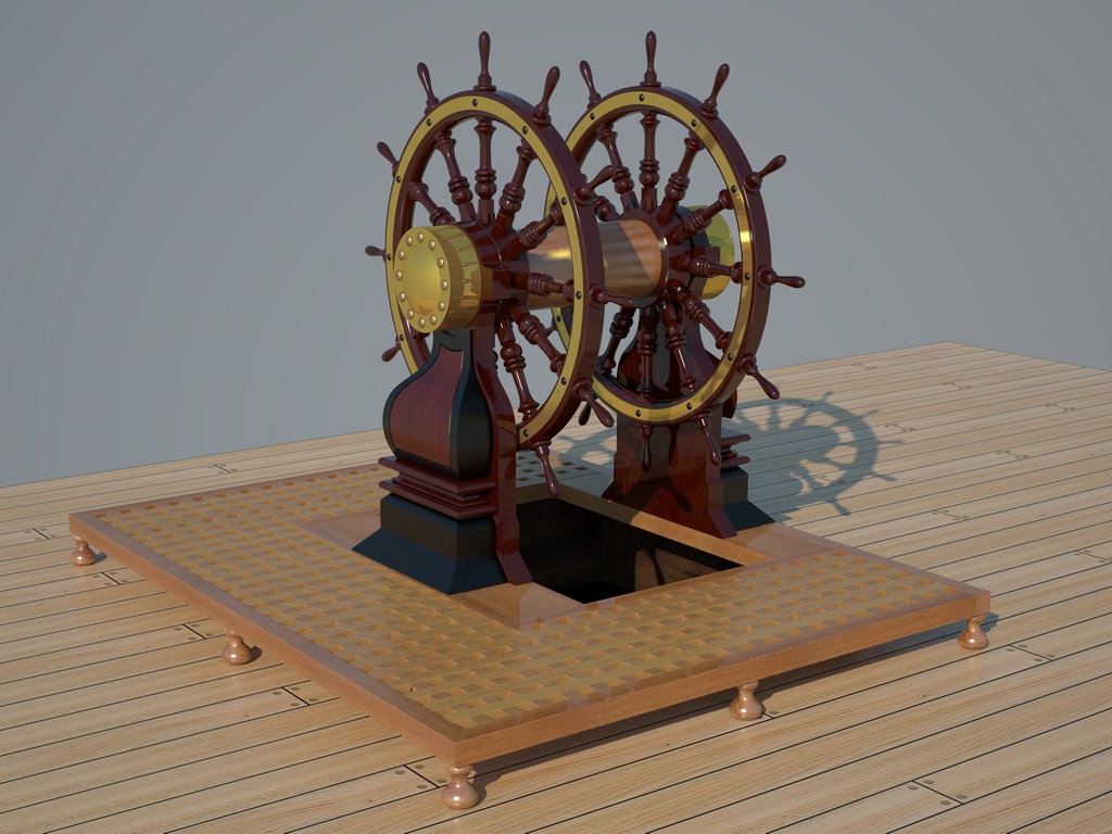

Еще два варианта, переработанные по советам Игоря Капиноса.
Сергей Георгиевич

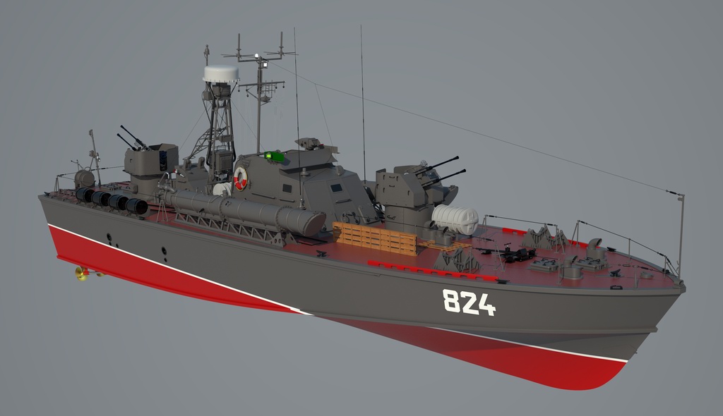

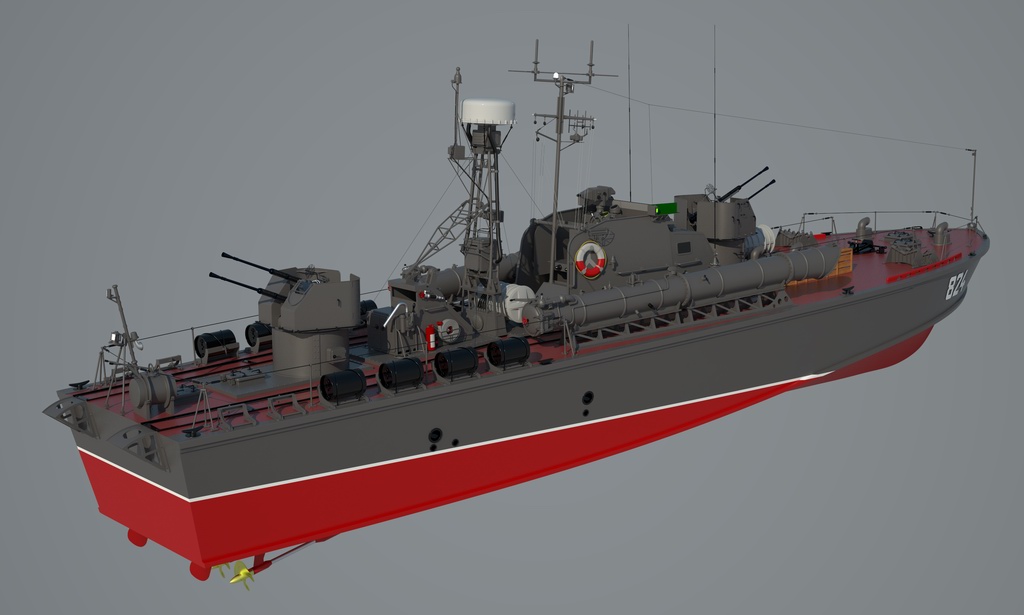

Большой торпедный катер проекта 183
Сергей Георгиевич

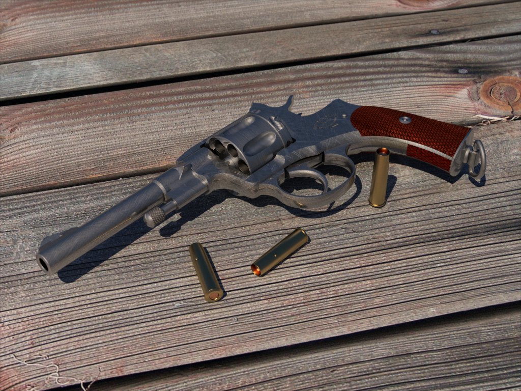

Еще одна картинка не по теме. Хотел сделать "живую" модель, с потертостями и царапинами, но увидев сети множество прекрасных воплощений в 3D этого оружия, передумал. Пусть пока будет так.
Сергей Георгиевич

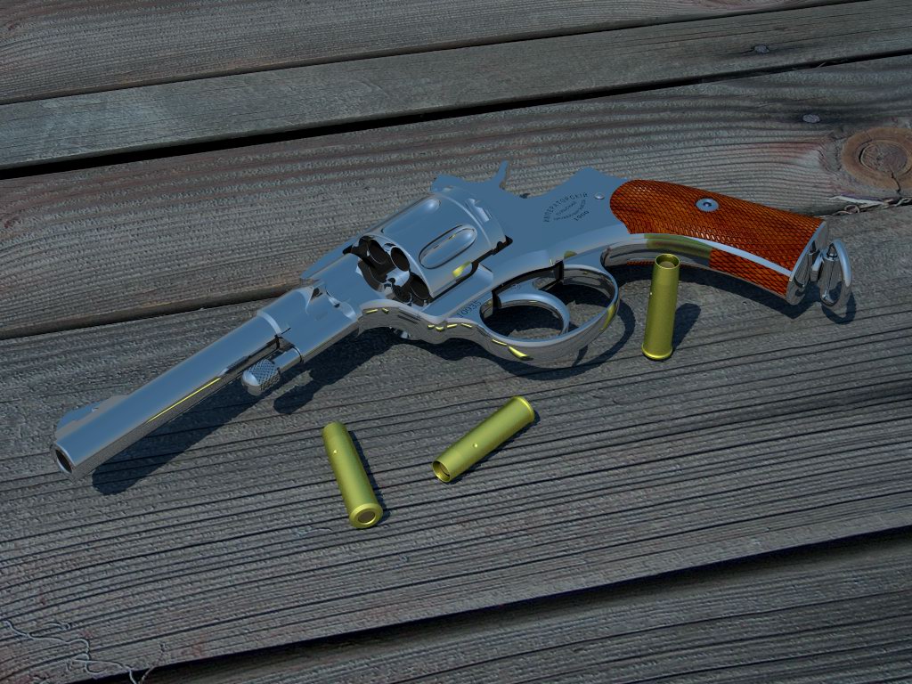

Удалось довести до более пристойного вида.
Сергей Георгиевич
