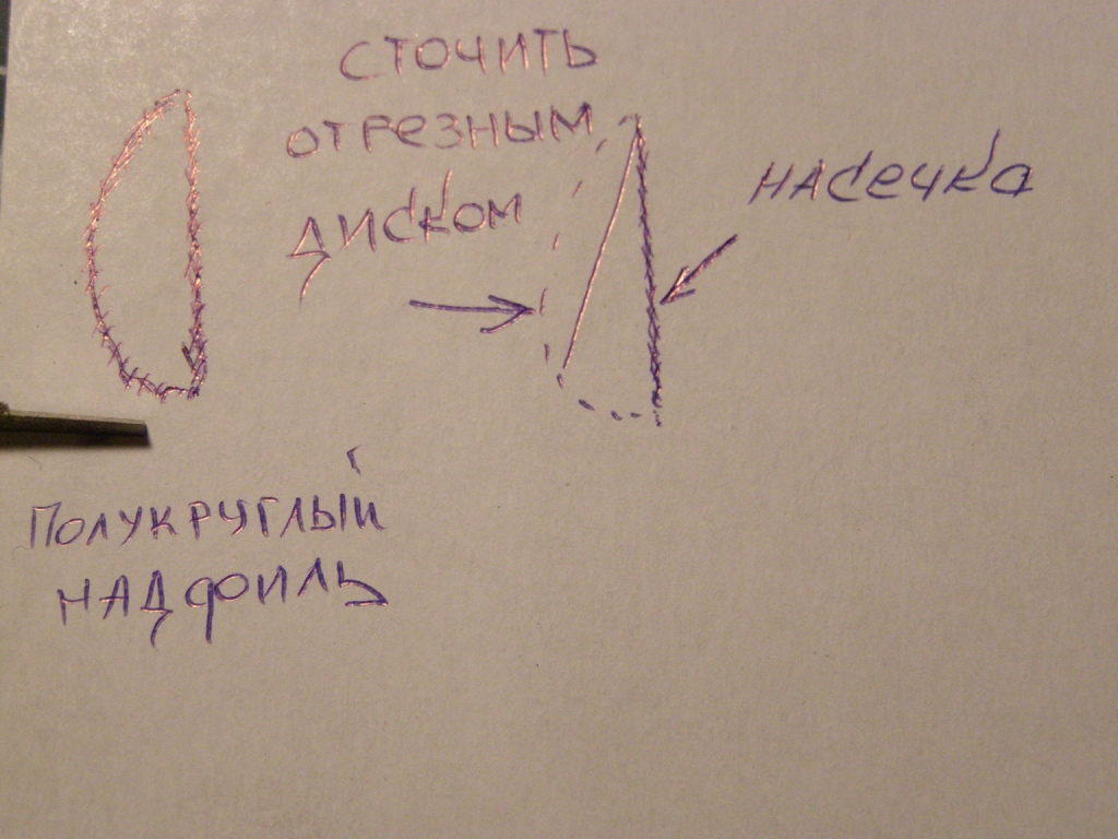

Небольшие хитрости.
Для обработки острых углов часто надфили не влезают, даже самые маленькие. Что же делать?
А вот в этом случае поможет нехитрая доработка - шайтан-напильник :D :D :D
Все остальное понятно из картинок.
Сергей

Были ещё и ромбические надфилёчки.. Тоже сгодятся. Может, даже, и попроще будет
Не Фёдор Фёдорыч, но, тоже Ушаков! :)

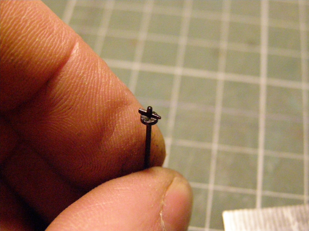

В свое время один суровый челябинский парень обратился ко мне с просьбой сделать максимально похожий на настоящий болт с клином в 36 масштабе.
Было несколько способов,но остановился на таком.
Из хитростей при изготовлении можно добавить,что для формирования клина на фрезерном станке не нужно вытаскивать заготовку из тисков.Достаточно ослабить фиксирующие винты и повернуть в одну сторону до упора,а потом затянуть. После формирования с одной стороны, винты ослабляются и тиски поворачиваются в другую сторону. Получится клин примерно на 3-4 градуса. Высоту фрезы менять не нужно в этом случае и правая и левая стороны будут гарантировано на одном уровне.
Остается добавить,что данный болт делался как мастер-модель для последующего литья. Штук 200-300 на модель будет изготовить труднее :D :D :D
Сергей
