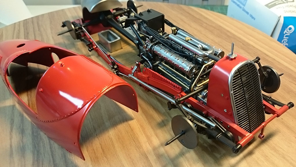

Все началось с того, что захотел я реплику Delahaye 135S
Но я столкнулся с тремя проблемами:
- Недостаточность данных по этому автомобилю
- Отсутствие понимания устройства автомобиля
- Отсутствие навыков проектирования
На этом тема была закрыта
Благородный дон
Бахлюль
Сообщения: 843
Откуда: Е1
Благодарил (а): 16 раз
Поблагодарили: 48 раз
Re: FIAT 806 GRAND PRIX (ITALERY)
#3 Сообщение Бахлюль »
Решил подойти к проблеме с другой стороны и поискать автомобильный КИТ с высокой степенью детализации для того, чтобы можно было скопировать внешний вид и основные технические решения по автомобилю. Случайным образом мне попалась на глаза вот эта работа:

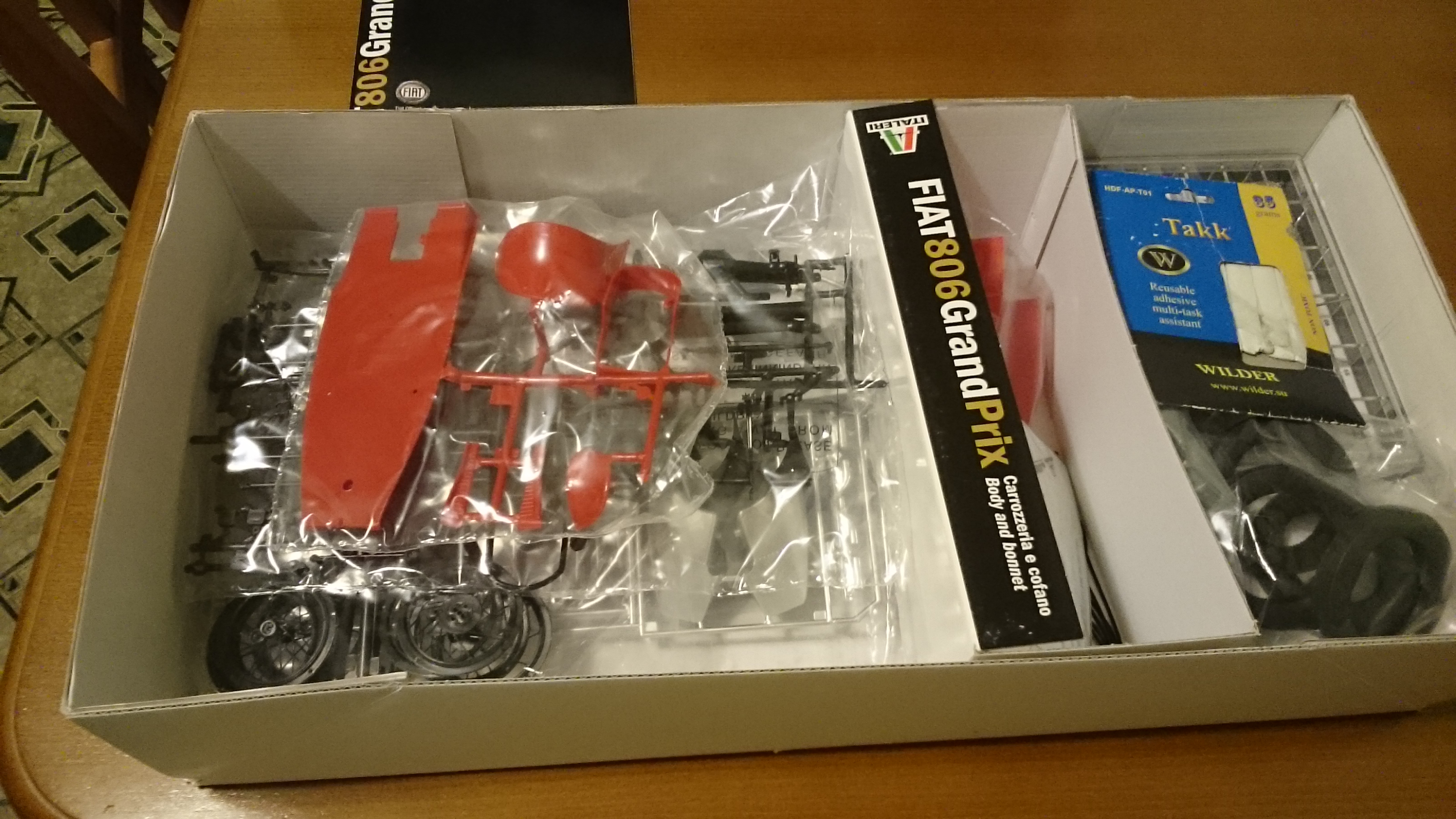

#4 Сообщение Бахлюль »

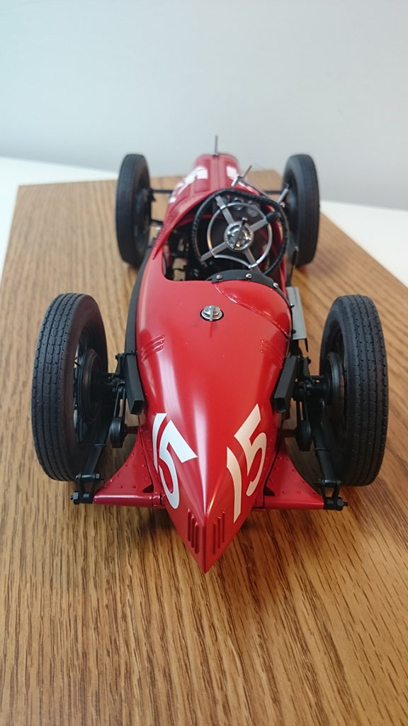

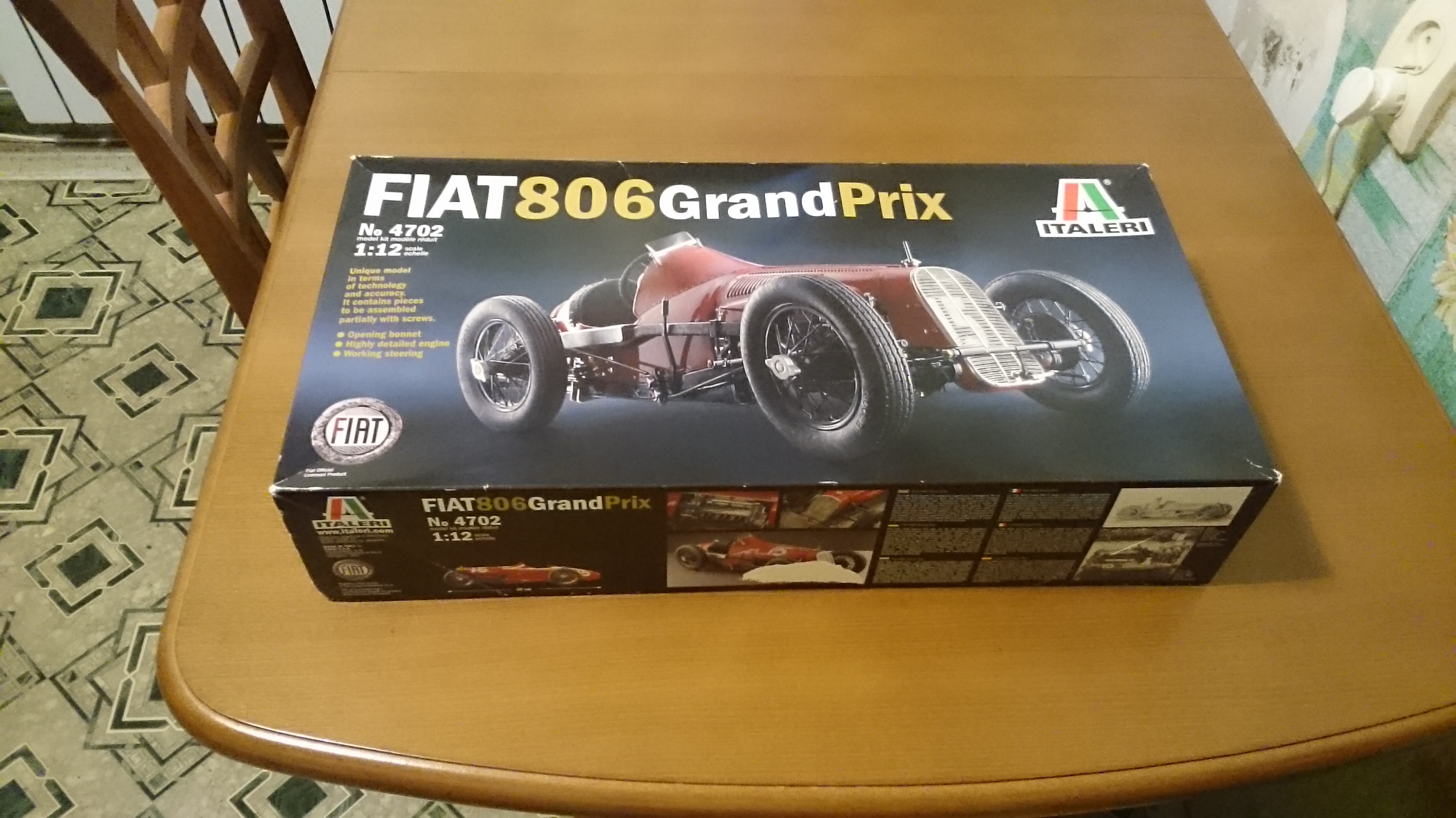

Это оказалось набором Fiat 806 от Italery. Пластик, 12 масштаб. Все как мы любим (ВКБ). Проблема была в том, что на территории РФ оно оказалось только под заказ и по немаленькой такой стоимости. В итоге удалось найти этот набор на барахолке у хорошего человека, который мне его и уступил с достаточно приятным дисконтом
В итоге после длительной погоне за мной по стране (у меня нет определенного места жительства) набор наконец то попал в мои руки в целости и сохранности
Благородный дон
Бахлюль
Сообщения: 843
Откуда: Е1
#5 Сообщение Бахлюль »

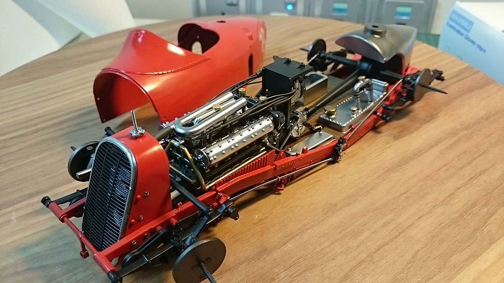

Пара слов о наборе:
- Крупный масштаб
- Разноцветный пластик (если вообще нет возможности окрасить модель, то можно собрать и так, но это кощунство)
- Различные детали выполнены разными материалами (Пластик, металл, кожа, резина)
- Прекрасный бокс для хранения мелочевки
- Крепеж прекраснейшего качества
P.S. Чудес все же не бывает и пластиковая составляющая часть набора требует долгой и кропотливой обработки наждачной бумагой

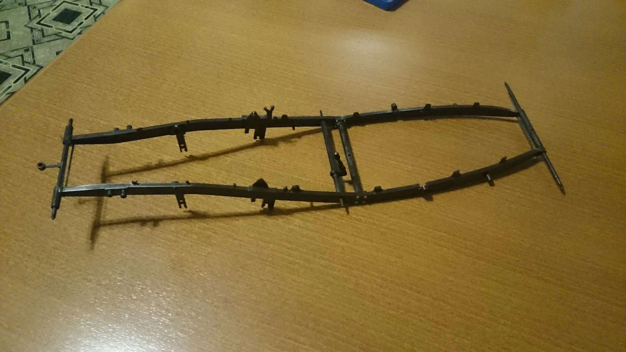

Рама
Это основной элемент автомобиля той эпохи который полностью задает конечный облик самой машины. Наша рама не имеет сложной пространственной конструкции как у современных автомобилей. Собираем, смотрим что получилось
Благородный дон
Бахлюль
Сообщения: 843
Откуда: Е1

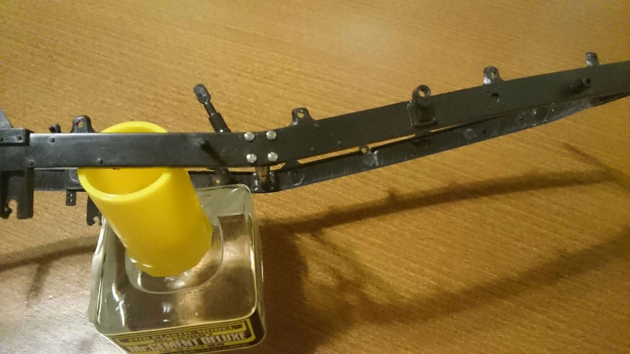

#8 Сообщение Бахлюль »
Внимательно следую инструкции, не нужно все склеивать сразу намертво. Часть деталей фиксируем во временное положение нитками для возможности обеспечения дальнейшей подвижности, часть крепится предоставленными в наборе метизами

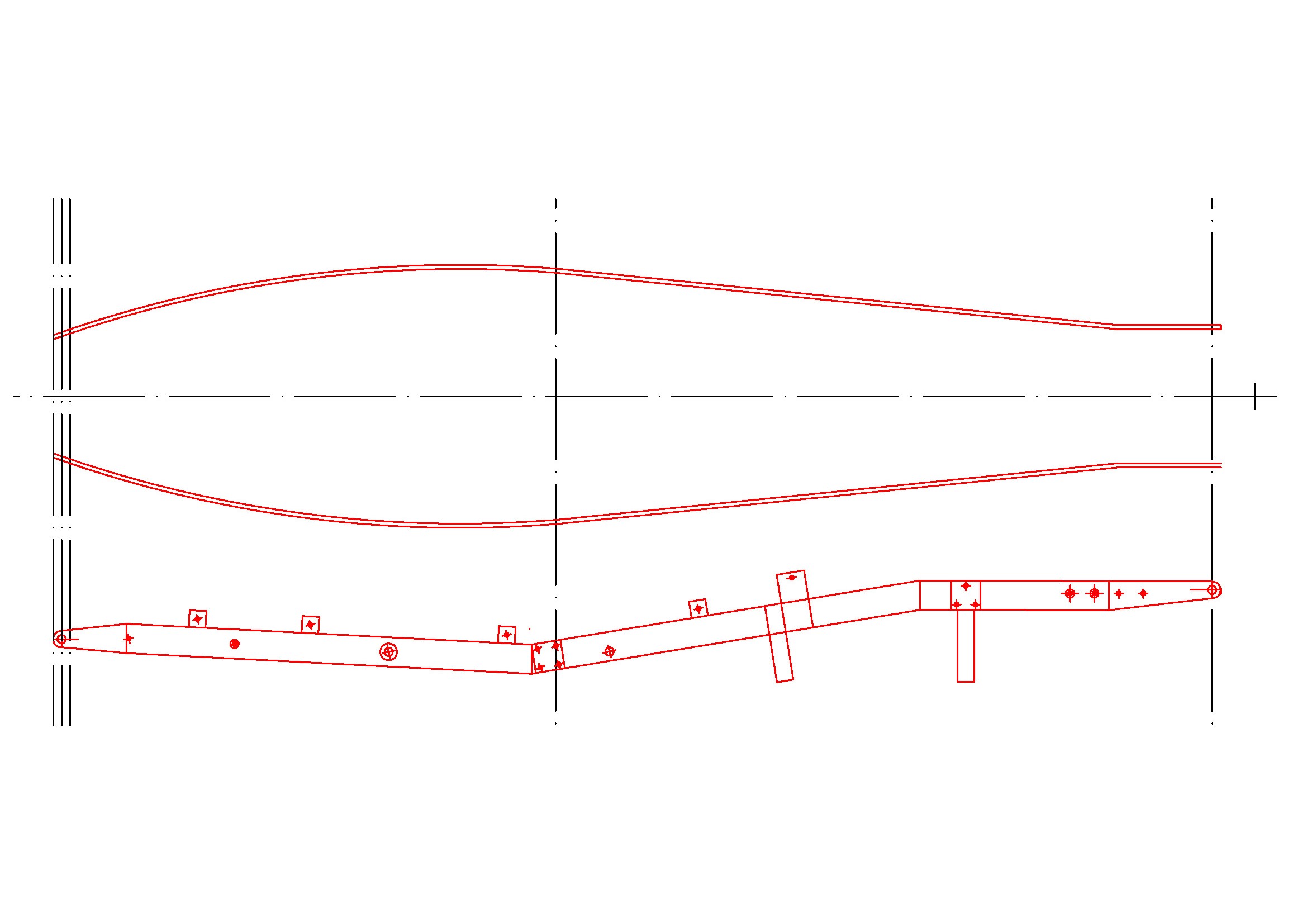

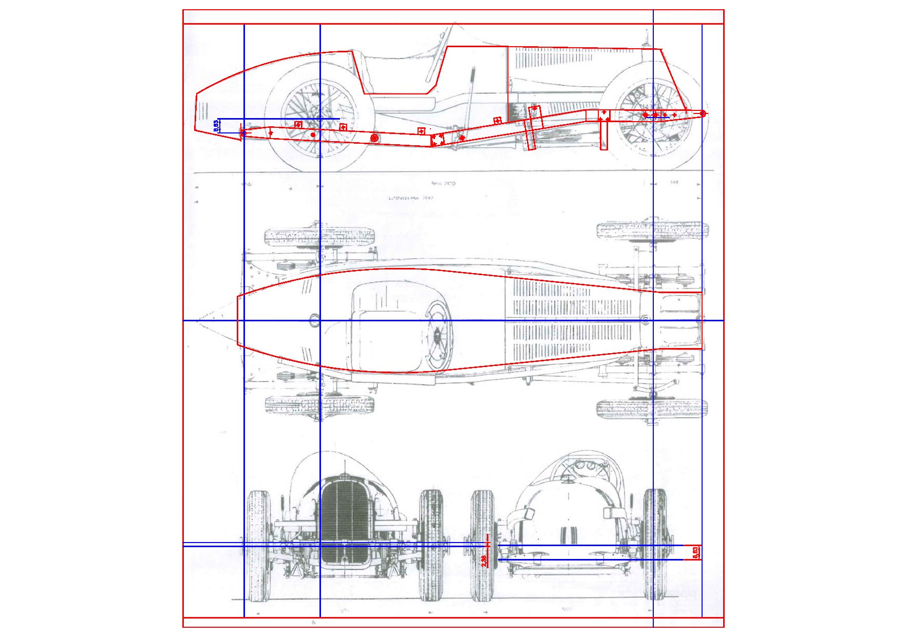

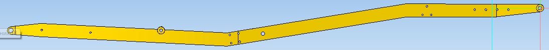

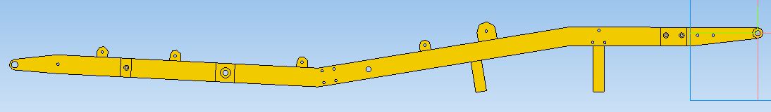

Начал оцифровывать раму, в работе использовал:
- Штангельциркуль
- Линейка
- Сканер
- Автокад
Это далеко не первый вариант
Благородный дон
Бахлюль
Сообщения: 843
Откуда: Е1
#10 Сообщение Бахлюль »
Рама заняла достаточно немало времени, т.к. обычный сканер дает довольно таки большую погрешность при сканировании пространственной детали. Делал кучу вариантов чертежа, далее вносил коррективы на основании ручных измерений. То, что представлено выше - окончательный вариант максимально близки к тому, что должно быть

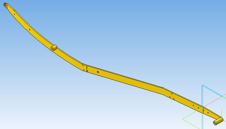

По ходу использования Автокад, понял, что его функционал не достаточен для моих задач в плане машиностроительного черчения, особенно это стало заметно при попытке работы с 3d объектами. ОК, буду использовать его как вспомогательный инструмент. Начал поиск инструмента способного удовлетворить мои потребности исходя из следующих требований:
- Простота освоения с нуля
- Бесплатная (на крайний случай крайне не дорогая лицензия)
- Возможность работать в 3d пространстве
- Возможность формирования 2d чертежей на основании построенной 3в модели
В итоге нашелся компас. ОК, качаем/изучаем

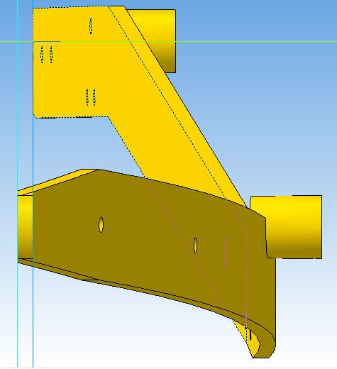

#12 Сообщение Бахлюль »

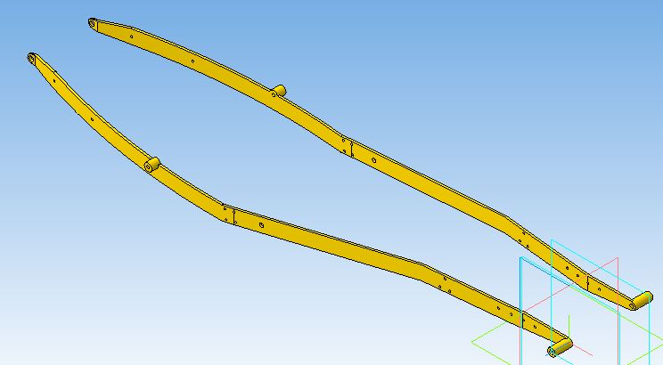

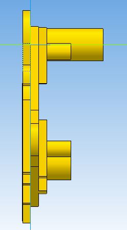

Вот первый удобоваримый вариант рамы, полученный мной в системе компас. Этому чертежу предшествовало много часов параллельной работы в автокад и компас, куча замеров, куча правок, куча просмотров гайдов на ютубе. Данный вариант не является рабочим, это скорее памятник моим начинаниям
Благородный дон

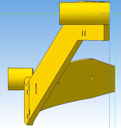

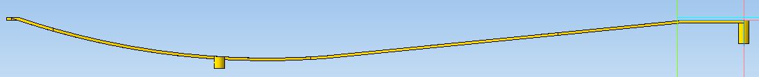

#13 Сообщение Бахлюль »

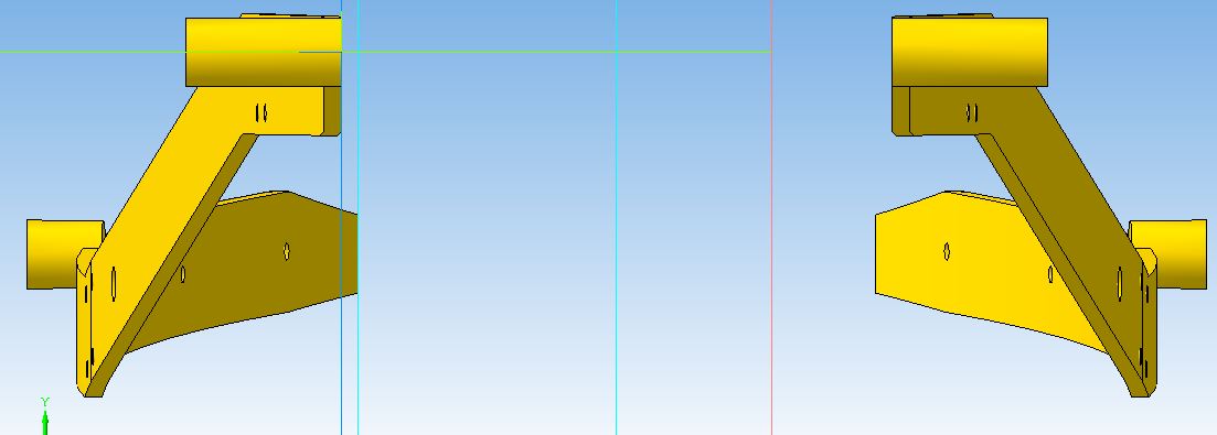

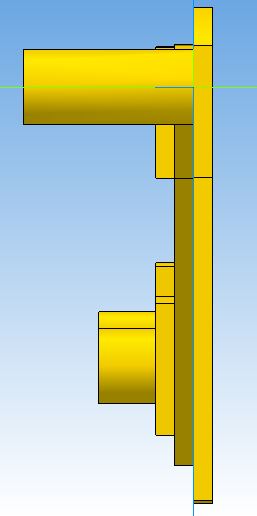

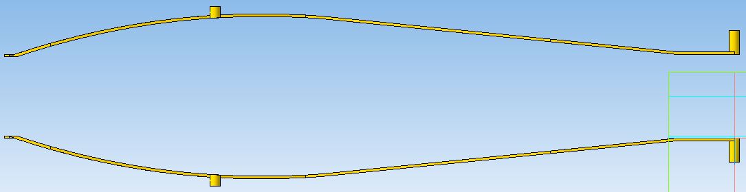

Продолжил оцифровку детали рамы. В ходе работы понял, что необходимо отказаться от элементов которые необходимы для сборки модели, но бесполезны при строительстве машины. Речь идет, например, об огромных ушах с отверстиями с помощью которых корпус модели крепится к раме посредством винтиков. Так же будет убрана часть технологических отверстий
Благородный дон

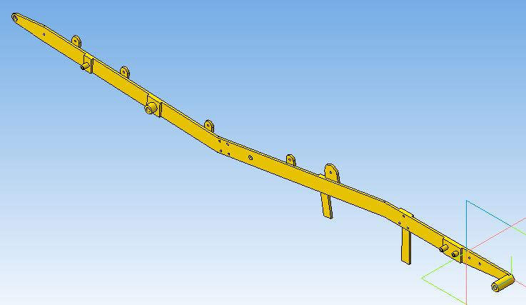

#14 Сообщение Бахлюль »
Вот непосредственно сама рама с учетом правильной геометрии во всех плоскостях. На данный момент необходимо приступать к построению сборок, но я еще не приобрел лицензию компаса (пробный вариант не дает такой возможности). Построено несколько дополнительных деталей, но все это нужно увязывать в режиме сборки попутно добавляя/удаляя/редактируя мелкие элементы рамы. Надеюсь, скоро получится продолжить

"Компас" - изумительный редактор для двумерного черчения, а вот с 3Д не очень.
Как альтернатива - SolidWorks
